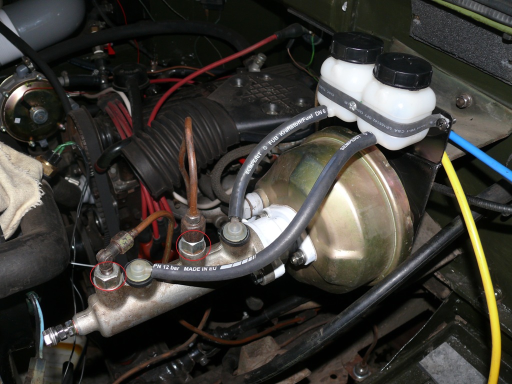

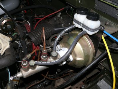

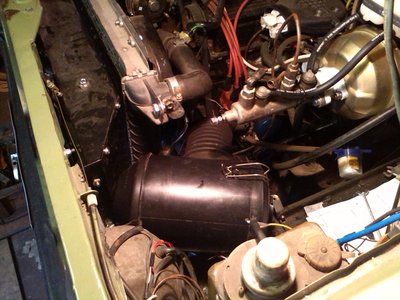

Сусанин писал(а):Tarpanovod, ап с тормозной системой закончил? Залил жидкость? Прокачал?
Сначала решил передок прокачать. Заглушил выход из ГТЦ второй камеры.Залил жидкость. Начал качать.Благодаря клапанам ,можно прокачивать самому. :smile: .Потекла жидкость в двух местах. Меняю медные шайбы.Процесс идет -но не так быстро ,как хочется.

Сообщение #82 Сусанин » 07.03.2014, 11:24

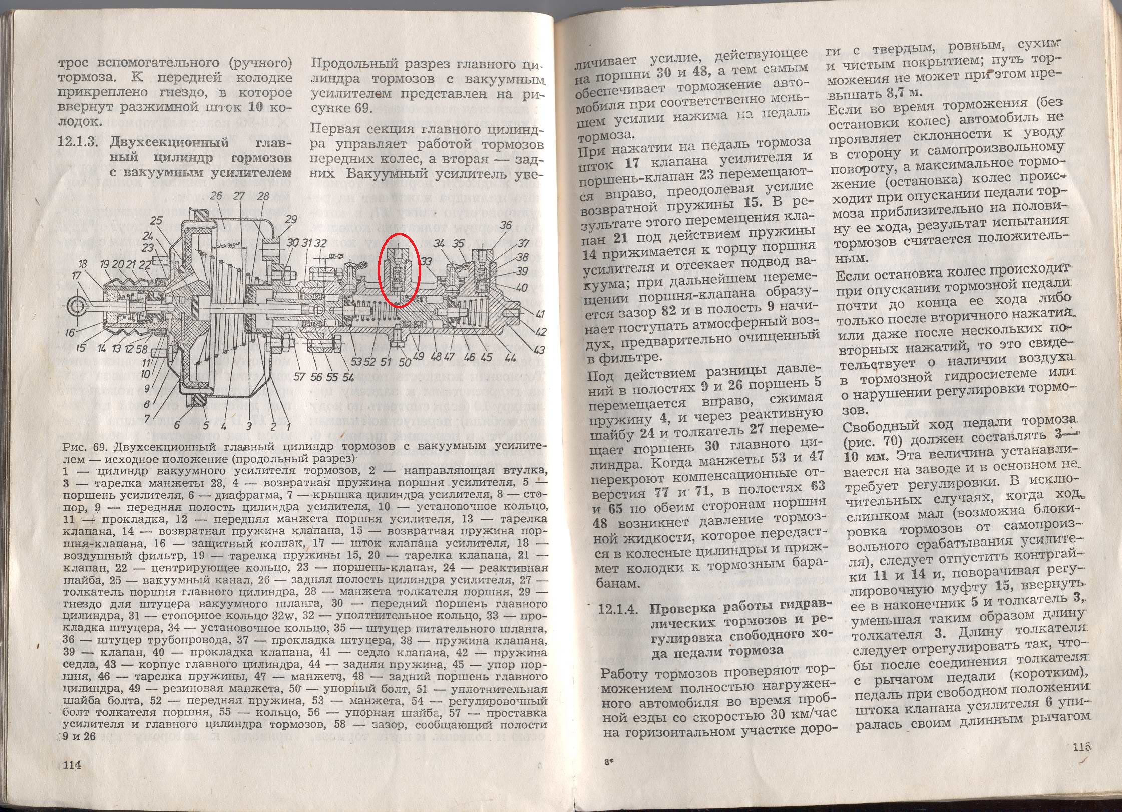

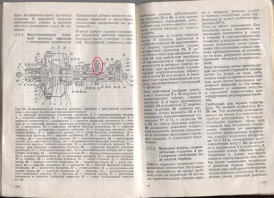

Tarpanovod писал(а):Благодаря клапанам
что за клапана? Как с помощью них можно самому прокачивать?
Сообщение #83 Tarpanovod » 07.03.2014, 12:55
Это обратные клапана.Они стоят между ГТЦ и медными трубками. На фото обведены красным.
Сообщения: 1570
Сообщение #84 vagprofi » 07.03.2014, 15:18
Чёто я очкую, Слава)) Это заводское или самопал? :eek:
Сообщение #85 Tarpanovod » 07.03.2014, 18:28
vagprofi писал(а):Чёто я очкую, Слава)) Это заводское или самопал? :eek:
Это стоит с завода на наших автомобилях. Я думал ,что все про них знают. :hi:
Сообщение #86 KAE » 07.03.2014, 19:53
Обведенный на чертеже красным - это нагнетательный клапан. Его функция - поддержание незначительного давления в тормозной магистрали при отпущенной педали тормоза. Это давление прижимает кромки воротниковых манжет к поверхности в рабочих тормозных цилиндрах. Что препятствует подтеканию тормозной жидкости. Если на машине установлены рабочие тормозные цилиндры с другим типом уплотнителя, то необходимость этого клапана отпадает. Наличие этого клапана, также, упрощает прокачку тормозной системы.
Сообщения: 1570
Сообщение #87 vagprofi » 07.03.2014, 21:09
Ну вот, толково объяснили :biggrin: . А то у меня на Жуке этого нет.

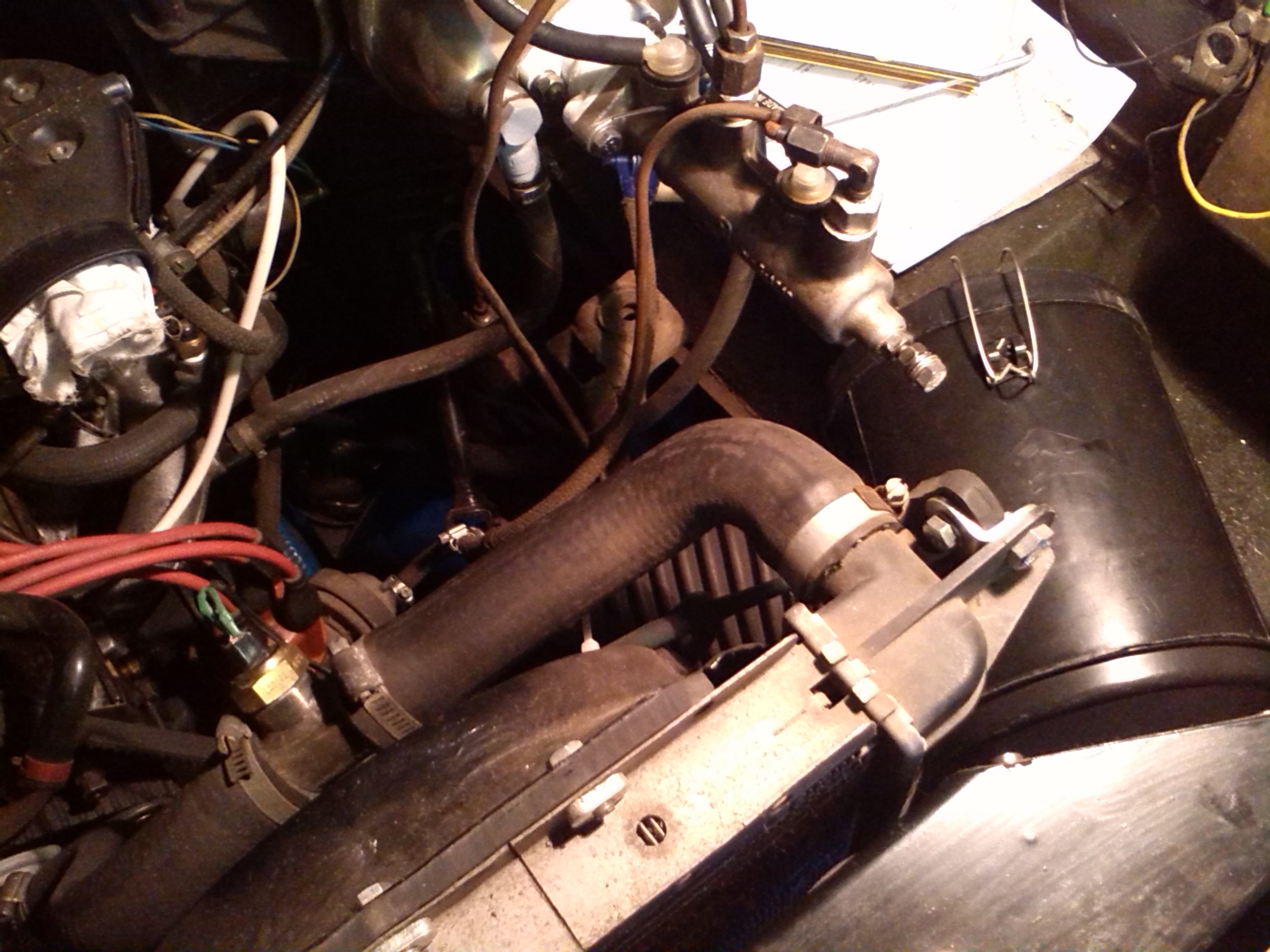

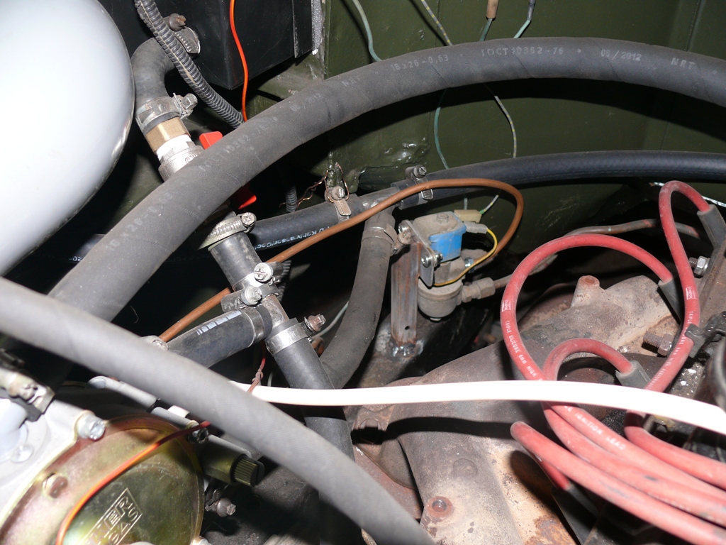

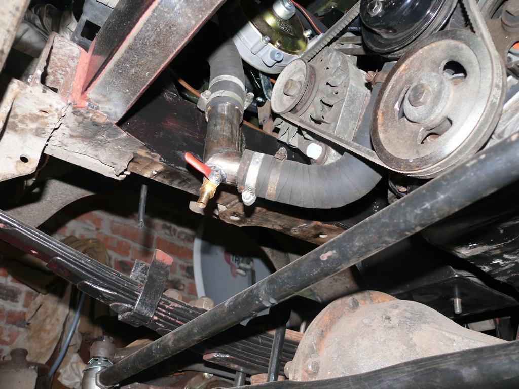

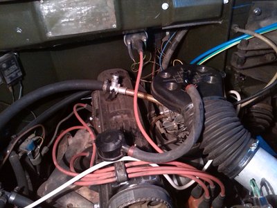

Довел до ума газовую магистраль. Клапан конечно не особо удобно стоит-рядом коллектор выпускной. Поставил нижний патрубок с краном.
Сообщения: 1570
Сообщение #89 vagprofi » 17.03.2014, 07:55
Кран такой серьезный,главное чтобы самопроизвольно от вибрации не открылся, а то будет делов... :ill:
Сообщение #90 Tarpanovod » 17.03.2014, 19:28
vagprofi писал(а):Кран такой серьезный,главное чтобы самопроизвольно от вибрации не открылся, а то будет делов... :ill:
Обычный шаровый кран 1/4 дюйма. Сомневаюсь я , что он открутится.

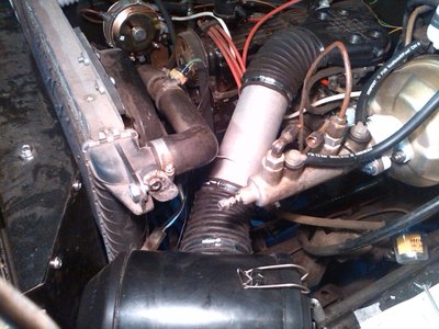

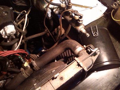

Сообщение #94 Tarpanovod » 18.12.2014, 15:44

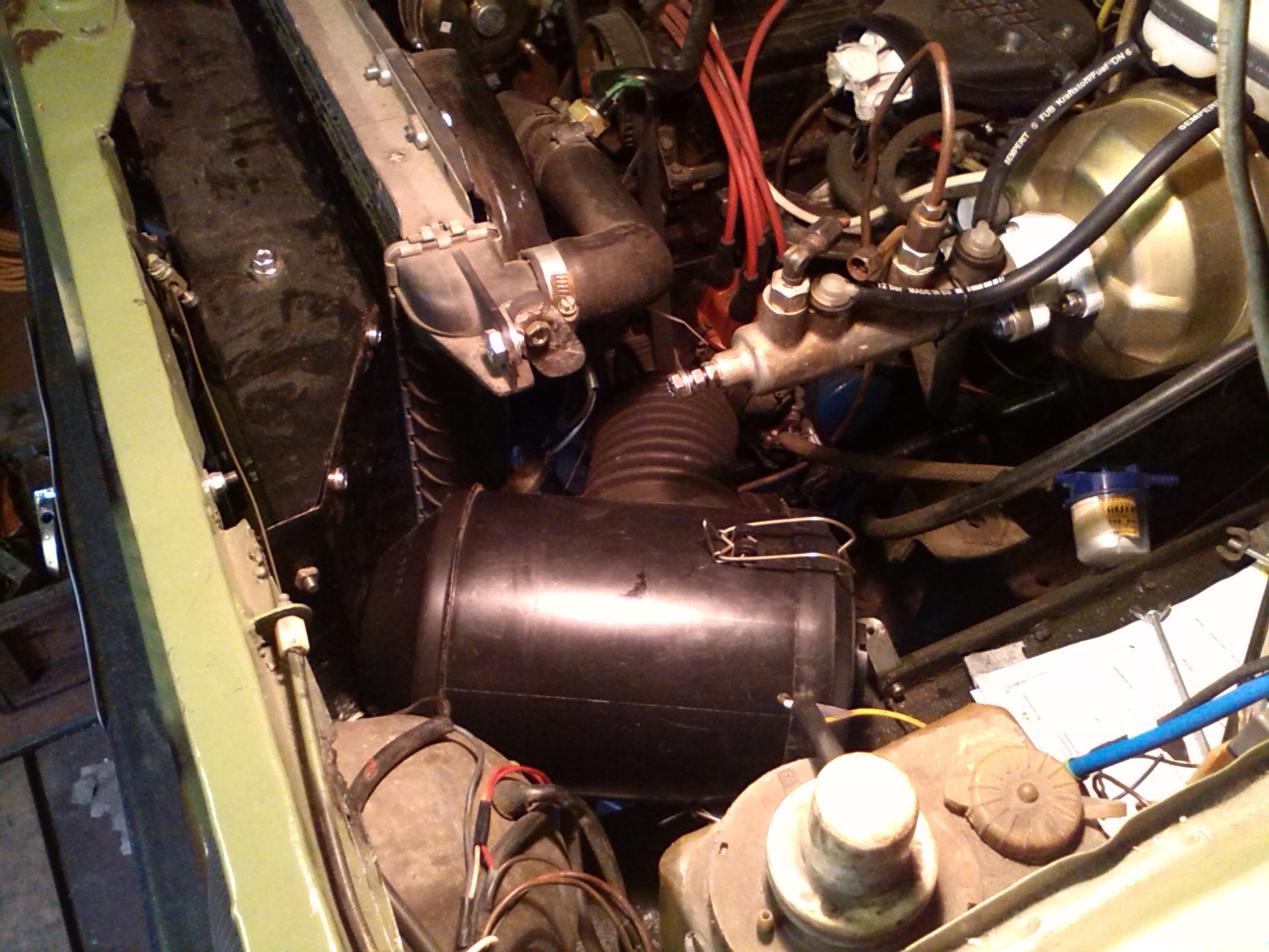

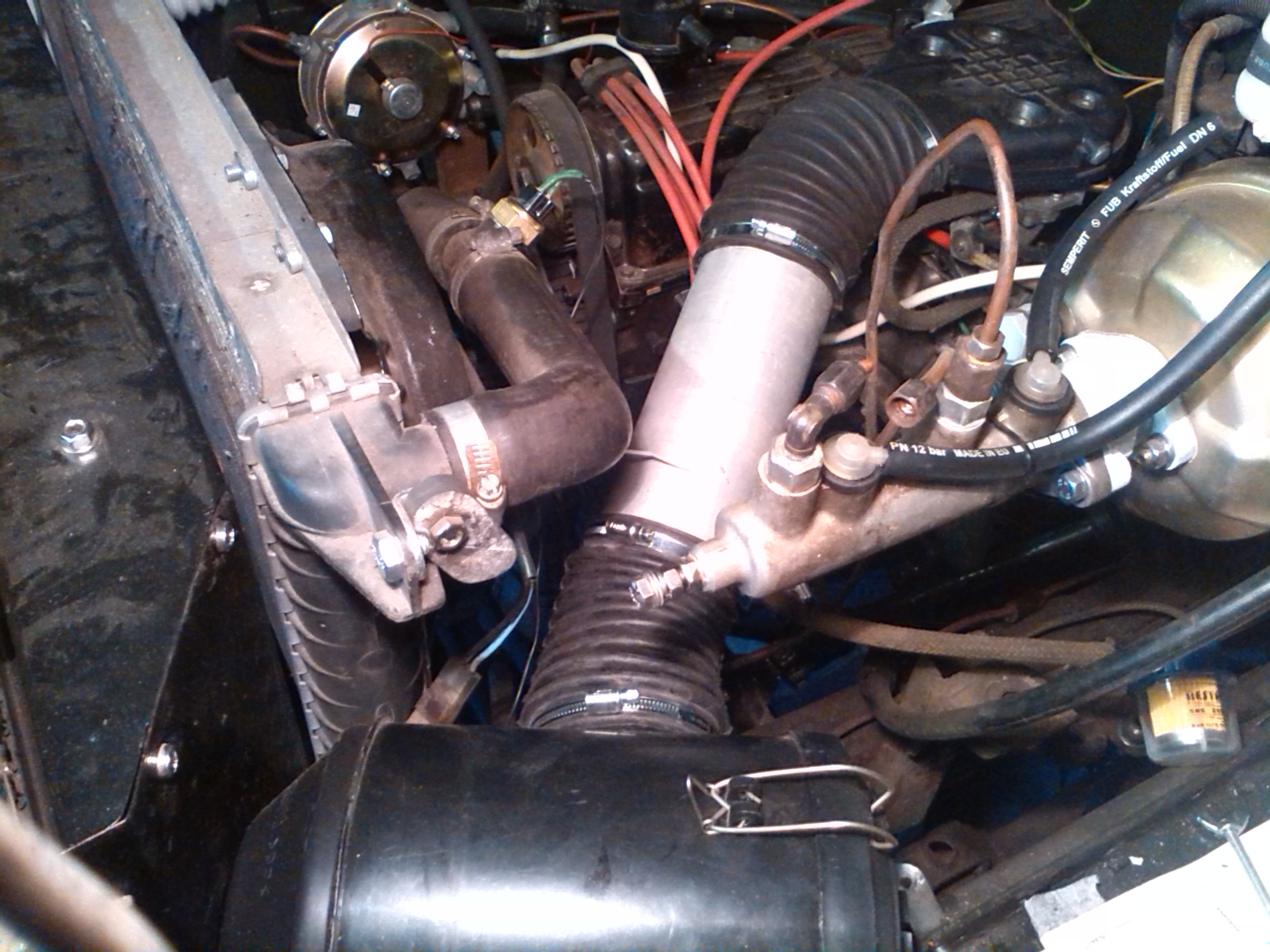

Процесс пошел. Долго я ходил с корпусом воздушного фильтра. Нашел ему место. Завтра куплю еще одну гофротрубу и кусок пластиковой трубы .
Сообщения: 1570
Сообщение #95 vagprofi » 18.12.2014, 18:33
Не низковато? Может куда наверх? И шнорхель!
Сообщение #96 Tarpanovod » 18.12.2014, 21:48
Меня по высоте устраивает.Были планы поцепить к капоту снизу.И забор сделать через капот. Но подумал про снег на машине и идея отпала. Шнорхель мне на данном этапе абсолютно не нужен.Всему свое время . :smile:

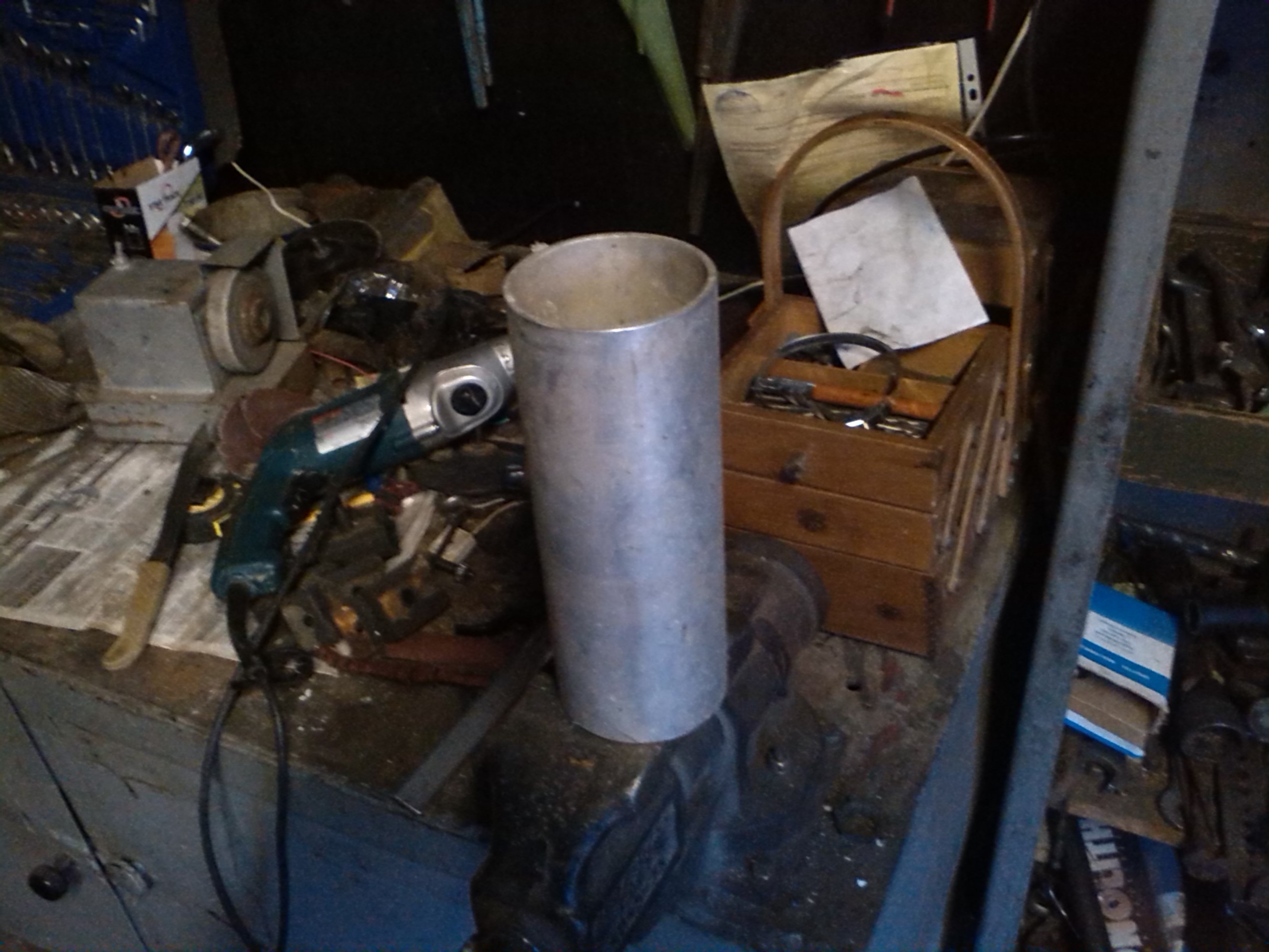

Сообщение #97 Tarpanovod » 22.12.2014, 07:43

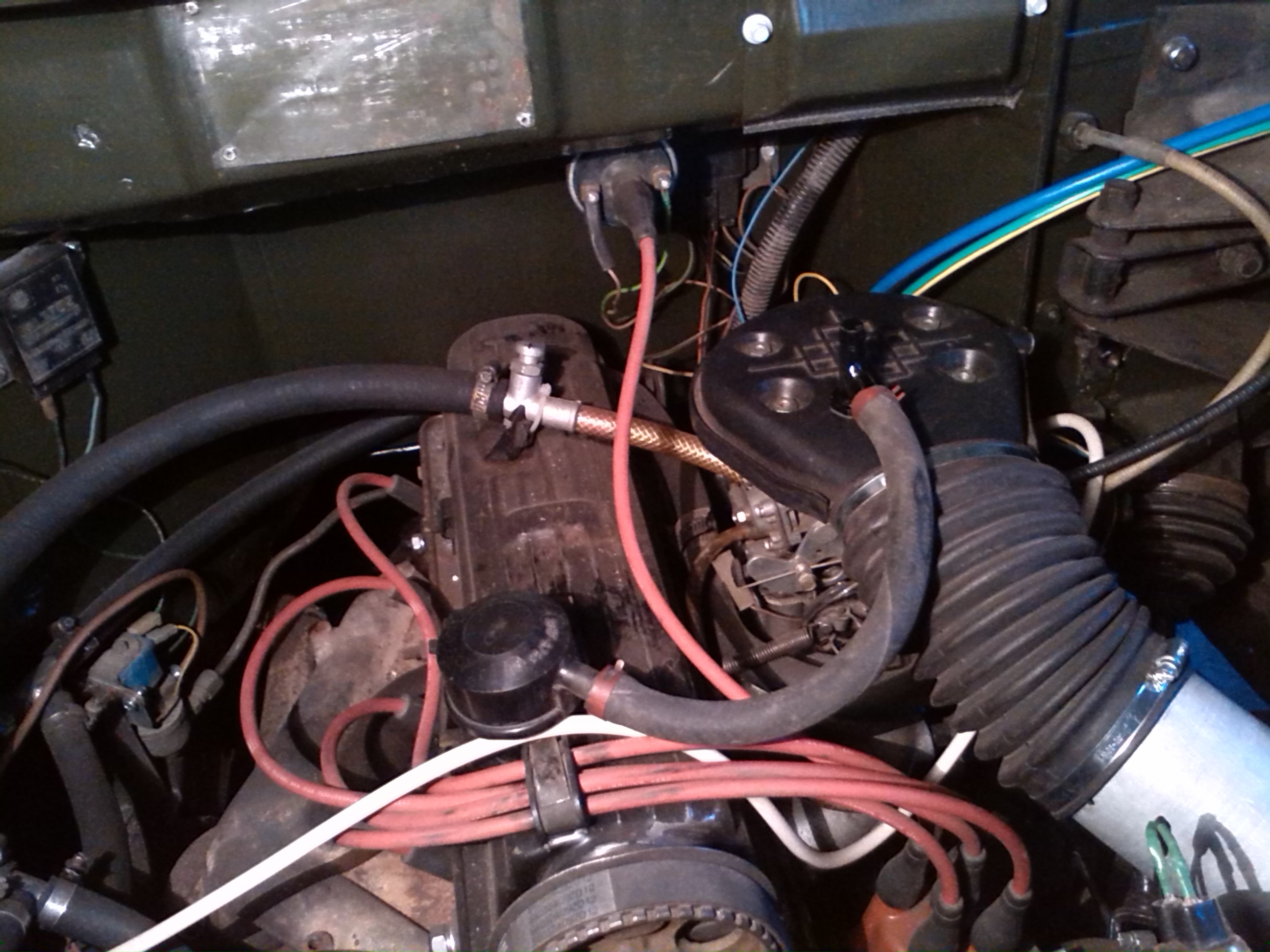

Почти закончил с воздухоприемником.Нашел алюминиевую трубу подходящего диаметра.Результатом ,очень доволен. Высота заборного отверстия от уровня земли -900 мм.Нужно еще вентиляцию картера сделать.В этом двигателе она своеобразная. Воздух засасывается через трубку в маслозаливной горловине .А высасывается через дозирующий клапан в картере и далее во впускной коллектор. :smile:

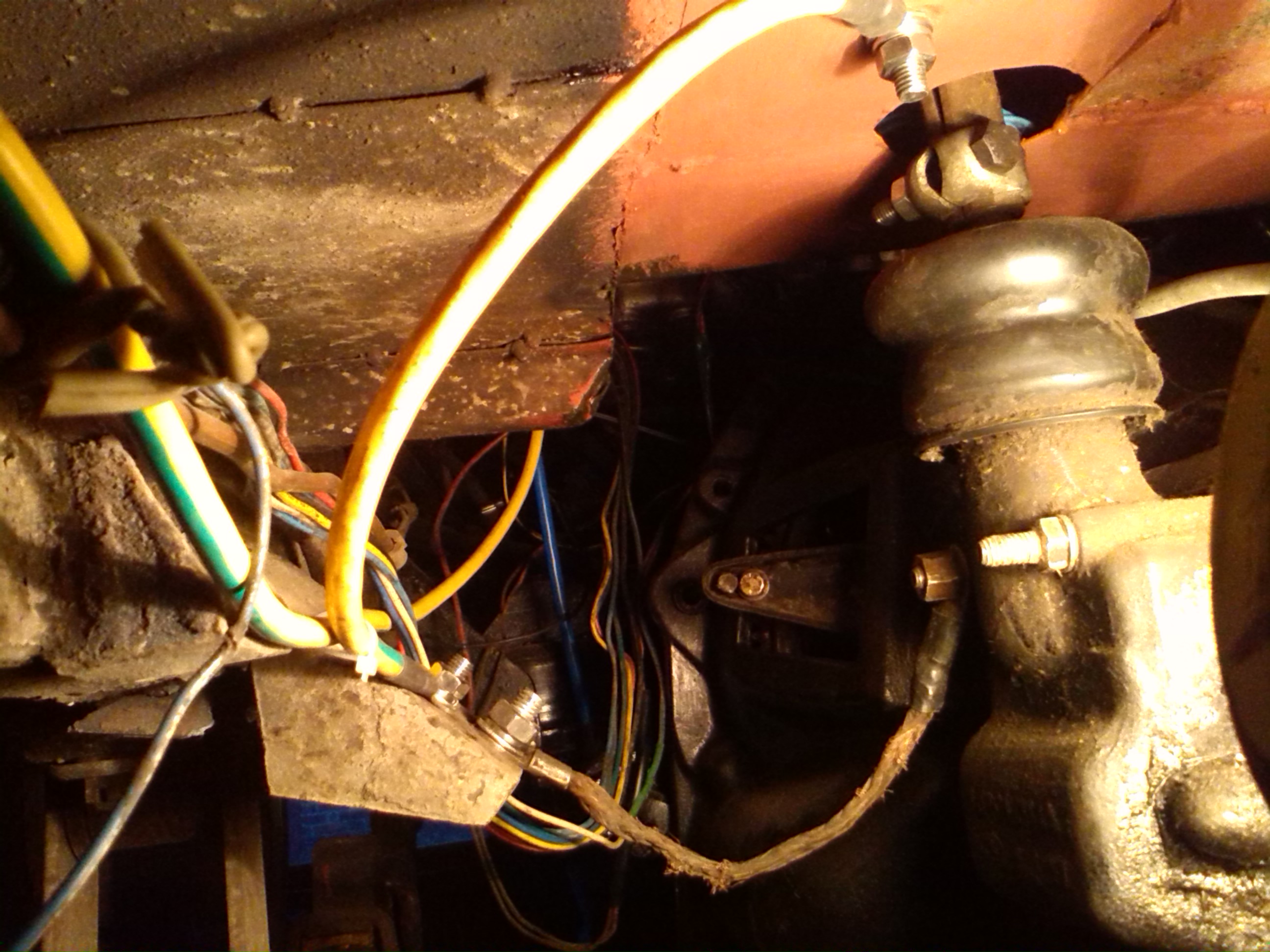

Сообщение #98 Tarpanovod » 04.01.2015, 06:47

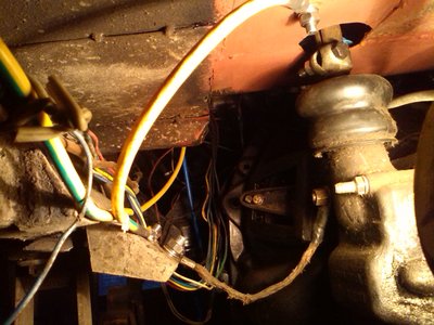

В связи с праздниками темпы немного упали :beer: .Но работа понемногу движется. Сделал основательную массу .Между рамой и КПП косичкой .Раму и кузов тоже соединил проводом 16 мм2. Довариваю глушитель. Готовлю двигатель к первому пуску .
