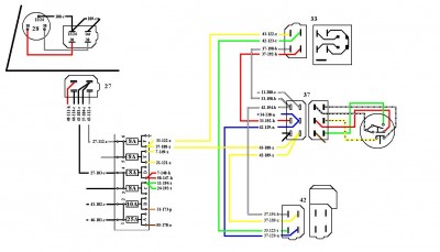

Тот разъем подключался к кнопке-насосу омывателя. при нажатии насос засасывает воду из бачка, а контакты замыкаясь включают стеклоочиститель.
Если ни бачка ни насоса у тебя нет, конечно надо ставить систему посовременней.

mihuil77,
Может тебе пригодится :wink:
Сообщения: 370
С нами: 8 лет 7 месяцев
Сообщение #3 mihuil77 » 27.11.2015, 12:51
а вот в самой кнопке на насосе как контакты замыкались? По схеме не совсем понятно
Добавлено спустя 1 минуту 9 секунд:
Чумак, спасибо за схемку :clap:

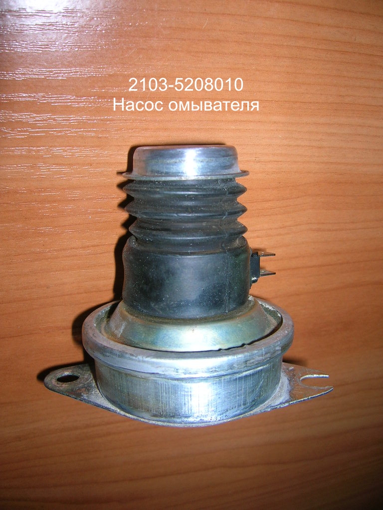

Сообщения: 1515
Сообщение #5 vagprofi » 27.11.2015, 13:33
Такая кнопка стояла на копейках и на 11-х и 03-х моделях жигулей.
Сообщения: 370
Сообщение #6 mihuil77 » 27.11.2015, 15:47
vagprofi писал(а):Такая кнопка стояла на копейках и на 11-х и 03-х моделях жигулей.

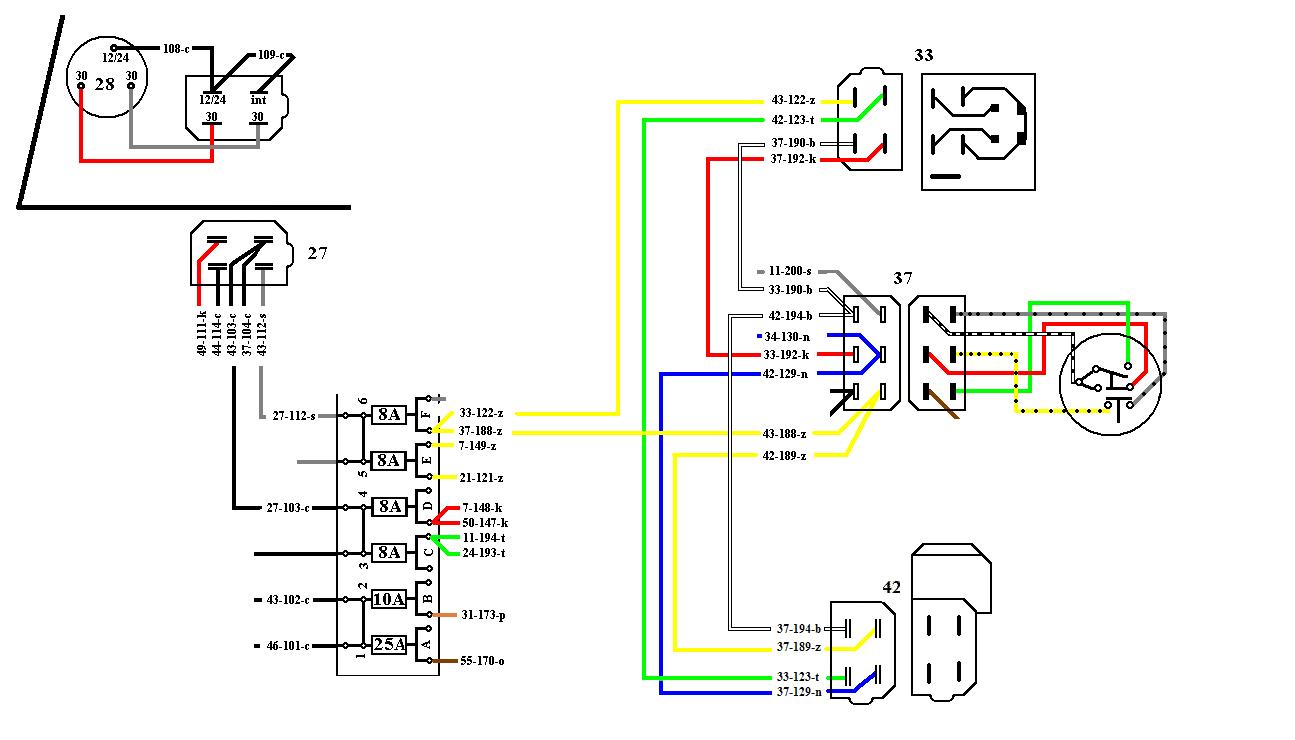

там все просто: при нажатии кнопки два дальних контакта замыкаются, а два ближних размыкаются. А вот дальше начинаются ребусы! Из схемы понятно, что в ненажатом состоянии постоянно замкнутые контакты подают питание на подрулевой переключатель стеклоочистителя - дальше на мотор дворников. При нажатии питание идёт на дворники в обход подрулевого переключателя. Вроде все логично и понятно! НО! Вопрос: зачем на двигатель стеклоочистителя идёт три плюсовых провода? Он двухрежимный или нет? В руководстве написано, что однорежимный. Я сейчас как раз ковыряю этот вопрос, так как на моей Капитошке варвары вырвали кусок проводки. При включении с кнопки мотор еле тянет. С одним, левым стеклоочистителем работает, с обеими немного дерненется и стает, но если совсем немного пальчиком помочь, до работает. Что это значит? Проблема с двигателем (щетки, втулки)? Плохой контакт? Или так и должно быть? А может три плюсовых провода туда как раз и заходят для второго, более мощного режима?
Сообщения: 2941
Сообщение #9 Сусанин » 27.08.2021, 21:33
нет, режим один. Возможно сносились шлицы в тех местах, где одеваються держатели дворников? Возможно нужно смазать ось моторчика и шарниры трапеции дворников ВД-шкой? Как ведет себя система при выключении с подрулевого переключателя?
Сообщения: 144
С нами: 5 лет 7 месяцев
Сообщение #10 Счастливчик » 27.08.2021, 22:00
Подрулевой я пока не подключал, только установил. Так получается на подрулевой просто два положения одинаковые?
Сообщения: 1515
Сообщение #11 vagprofi » 03.09.2021, 09:58
Счастливчик писал(а):НО! Вопрос: зачем на двигатель стеклоочистителя идёт три плюсовых провода? Он двухрежимный или нет? В руководстве написано, что однорежимный. Я сейчас как раз ковыряю этот вопрос, так как на моей Капитошке варвары вырвали кусок проводки. При включении с кнопки мотор еле тянет. С одним, левым стеклоочистителем работает, с обеими немного дерненется и стает, но если совсем немного пальчиком помочь, до работает. Что это значит? Проблема с двигателем (щетки, втулки)? Плохой контакт? Или так и должно быть? А может три плюсовых провода туда как раз и заходят для второго, более мощного режима?
Во всех моторах дворников есть контактное кольцо для возврата дворников в начальное положение, иначе при прекращении подачи питания он останавливается где попало.
Сообщения: 144
Сообщение #12 Счастливчик » 03.09.2021, 10:10
кажется нашел причину - кривошип кулисного механизма правого дворника, который насажен на вал редуктора раздолбало и он имеет люфт около 45 градусов, что не даёт нормально проворачивать весь кулисный механизм. Прийдется все снимать и либо его как то отремонтировать, либо поставить от донора.
