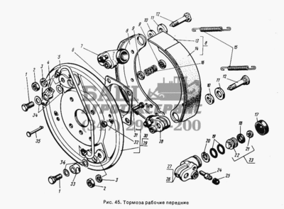

Сообщение #7 dm.i3 » 28.06.2017, 21:49
Деталь 4. муфта переходная. Имеет размер резьбы для присоединения тормозного шланга 12х1,25. А размер резьбы с другого конца шланга для присоединения медной трубки с вальцовкой и резьбовым штуцером 12х1. Всё то же самое что и у газ 24.
С нами: 10 лет
Сообщение #8 Костик » 02.07.2017, 15:51
Эта деталь ни что иное как переходник с М12х1,25 на М10х1,25. На всех ГАЗ, УАЗ, ВАЗ и прочих отечественных авто шаг резьбы тормозных штуцеров 1,25. На Жуке М10х1, как на большинстве ино-авто. Поэтому шланги можно подобрать по длине от иномарок. Задний шланг я нашел в гараже от Hyundai Grace
