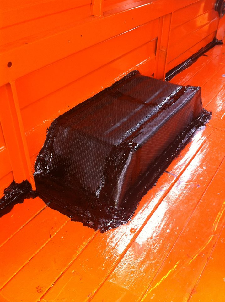

Просматривая фото на фейсбуке у польских товарищей нашел несколько фото как они утепляли и шумили внутренние пространства. Не все из материалов смог опознать. Кто что думает?
Что это за битумные пласты?
И что это за вата? Обычная каменная (или минеральная) из строймага??? А что за зеленый материал тогда? Он поверх ваты монтируется?

Наверное себе я так делать не буду, потом оно будет всю жизнь на солнце прилипать ( это про битумные листы и обмазку). Минвата тоже не наш материал, а вот утеплитель из отходов тряпья- вполне везде применяют в современных машинах.

vagprofi писал(а):потом оно будет всю жизнь на солнце прилипать
Там потом поверх этих битумных листов еще много чего, в частности ОСБ плита, ковролин... Я так понимаю он как гаситель вибрации используется?
Почему минвата не наш материал? Еа рлдбусе, особенно в финских старых Форд Транзитах похоже что именно такая или аналогичная вата используется.
И как называется этот материал из остатков трапья ? Мне кажется что он может быть подвергнуть гниению... ?

Вату можно использовать, но ее обязательно надо изолировать с двух сторон пароизоляцией, т.е. хотя бы упаковывать и запаивать в полиэтилен, иначе если она наберет влаги, то потеряет теплоизолирующие свойства. А Войлочные материалы применяют повсеместно во всех авто, и они легко сушатся и не особо гниют. Например

Сусанин писал(а):Что это за битумные пласты?
Не что иное как виброгаситель. http://bass.by/index.php?id_product=4719&controller=product Например по STP. Есть со слоем фольги. Просто у товарищей может производитель быть другой (коих большое множество).
Сусанин писал(а):Я так понимаю он как гаситель вибрации используется?
Верно.
Сусанин писал(а):И как называется этот материал из остатков трапья ?
Если ты говоришь про вот такой как слева на панели. То в народе называют "бабушкино одеяло". Как по науке не знаю.

Ммиколла писал(а):Есть со слоем фольги.
у поляков как раз похоже без фольги... он наплавляется горелкой(феном) или клеится к металлу?
