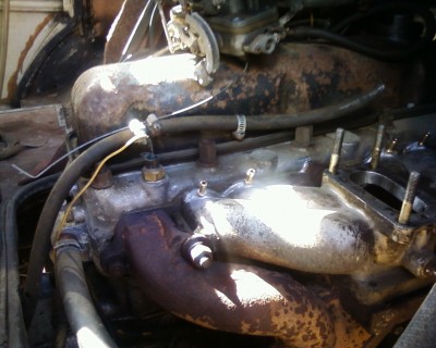

Штуцера во впускном коллекторе под форсунки ГБО4

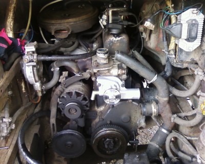

Венец отсчёта,вырезан лазером из стали толщиной 5мм, напрессован на шкив и приварен полуавтоматом

Фото по теме!
