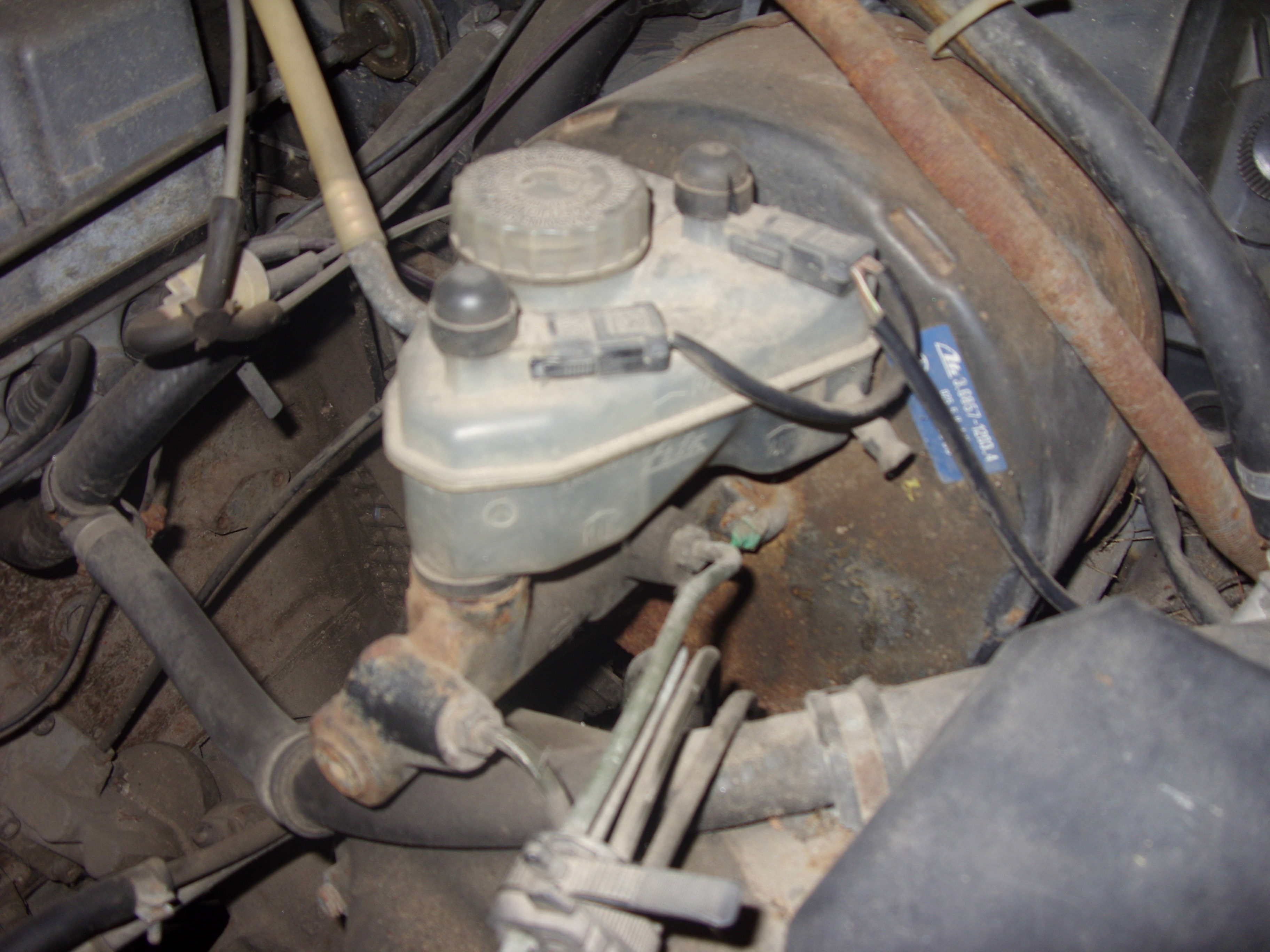

А тем временем напишу вам свою заметку про ГТЦ его замену и удачную эксплуатацию (раньше не писал т.к нужно было пройти все испытания и потом уж на суд форума). Так вот. главный нысовский у меня умер еще зимой 2014 года. Педаль провалилась и стал лишь притормаживать только зад. немного так поездив я его заменил на другой главный, тоже родной (с зелёного донора Петр отдал). Поставив его предела радости не было - педаль отличная, вакуумник работает на 5-ку.
Поездив пару месяцев стал замечать, что подклинивает правое переднее колесо. Залез спустил со штуцера прокачки, все заработало. Ну думаю шланг нужно махнуть -расслоился. Разобрав колесо убедился что все цилиндрики в рабочем состоянии, шланг продувается в обе стороны. Шланг был немного под уставший, решил поменять. Поменял заодно и мет. трубку на правую сторону. Прокачали, собрали, поехали. Аннн-нет, не то. та же шляпа.... :insane:
Смысл был таков, что главный за некоторое кол-во нажатий на педаль начинал создавать давление. Не сбрасывал как это должно быть (в полном принципе работы ГТЦ я не шибко силен, но смысл примерно такой).
Стравишь, какой-то период норм, потом опять педаль дубовая и приехали. Что делать?? Пробовать из двух собирать один? Искать манжетки и тд. Купить новый?? Все это меня немного не "прикалывало", думаю что нужно мудрить что нить с новым и посовременнее что бы уже не парило мозг. Да и откладывал все на потом да на потом этот этап ремонта.
В начале лета притянул в разбор один убитый в хлам 123-й мерс. Благополучно его разобрав, что нужно забрав, что в металл. Начал растасовывать детальки по углам. Дошла очередь до "главного" 123-его. Смотрю, подозрительно похож на Нысовский, малек по другому выглядит.
Стоит на 123-ем
Но в общем визуально похож. Я лезу, снимаю свой ГТЦ (все равно с ним что то нужно делать), примеряю их с мерсовским и О, ЧУДО. места крепления, диаметры отверстий для трубок из бачка, длинна штока все идентично. Отличие одно в мерсовском 2 выхода для передних колёс (лево право), поэтому понадобилась только перегнуть трубку подругому и на крестовине заглушить отверстие. Сзади болт прекрасно подтянул ГТЦ.
Скинув мерсобачек для жидкости, поставил свои пластмасски, Собрал поставил, прокачали тормаза. И вот пробег за 5 дней 650 км, полёт нормальный. Педаль просто отличная. Одно но: этот ГТЦ очень чувствителен к подводке цилиндриков (нужно чтобы было хорошо подведены, а то будет мягкая педаль) и соответственно шток без от педали без большого свободного хода. Вот. Немного фото:

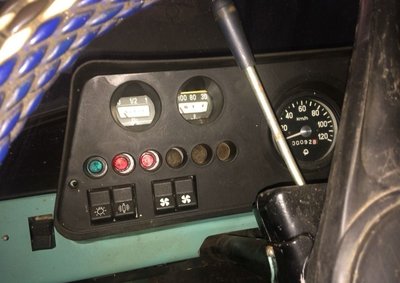

Ммиколла, привет. можешь помочь найти узкую панель на нису. хочу собрать внешний вид в оригенале
Сообщения: 1425
Сообщение #103 piatroc » 15.11.2016, 21:09
Сергей Паршев, самое простое - это заказать в Польше, ищи фирмы которые занимаются выкупом и доставкой запчастей, у нас на форуме была такая тема /viewtopic.php?f=30&t=379
А вот объявка с Аллегро http://allegro.pl/nysa-501-licznik-deska-rozdzielcza-i6600235650.html
Но и в Польше это очень большая редкость.
Добавлено спустя 7 минут 12 секунд:

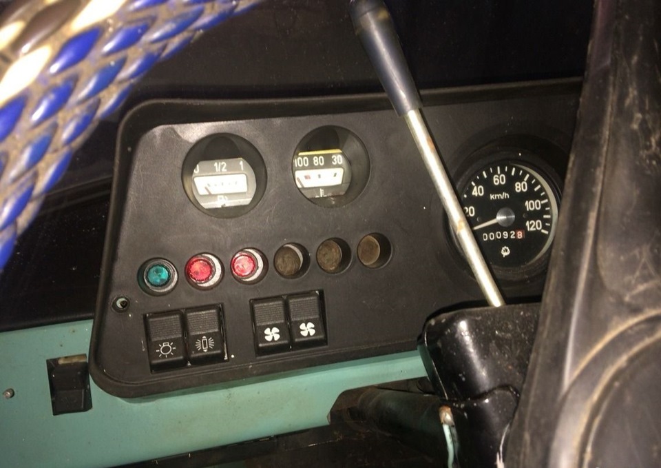

У нас в запчастях есть только высокая панель. Вот такая
Добавлено спустя 9 минут 38 секунд:
А вот на авито приборы продаются для узкой панели https://www.avito.ru/kaluga/zapchasti_i_aksessuar ... obilya_nysa-522_nysa_374657488 и цена не плохая

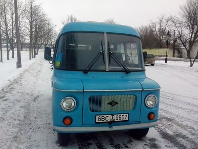

Всем привет. Вот и закончилась моя история с моей голубой Ныской. Которая уехала в город Брест, в Общественное объединение Военно-исторический Клуб “Брестская крепость” http://brestfort.by. Для каких целей автомобиль не военной тематики? Брест граничит с Польшей, есть у ребят совместные темы.
Причиной продажи послужили некоторые жизненные обстоятельства и дальнейшее желание в развитии своей мастерской (тк нужно ещё доделать некоторые документы и вложится в заливку потов, установку ворот и тд. Было ли тяжко расставаться?? Определённо, больше всего волновал вопрос, что там за люди и какое будет обращение с автомобилем. Отгонял автомобиль в Брест я сам вместе с piatroсом. Это примерно по одометру вышло 740 км. Но увидев руководителя клуба Геннадия и пообщавшись с ним, я думаю, что Ныса попала в те руки что нужно.
Ну а мы с Нысой с мая 2013 года проехали чуть менее 40 тыс км. и побывали в России, Литве, Польше, Чехии, Германии, Голландии. В Беларуси, конечно я побывал во всех областных центрах страны (за исключением Витебска, Витебск коснул лишь стороной при Поездке в Санкт-Петербург) Автомобиль дарил мне кучу эмоций и восхищённых взглядов. Мы с Нысой не раз ругались во время ремонтов, но каждый раз мы мирились и дело у нас шло дальше. Она шумная, она прожорливая, она не очень быстрая, управление достаточно тяжелое.... но все это меня никогда не пугало, а лишь заставляло кайфовать и держаться в потоке бодрячком. Есть автомобили которые экономичные, быстрые, комфортные и тд. Но....но Ныса моя лучшая тачка. Именно эти слова я и сказал ей уже уходя. Предал ли я её?? я не знаю. Наверно она тоже понимала, что для меня это расставание необхоимо. Я твердо верю, что я её ещё увижу.
