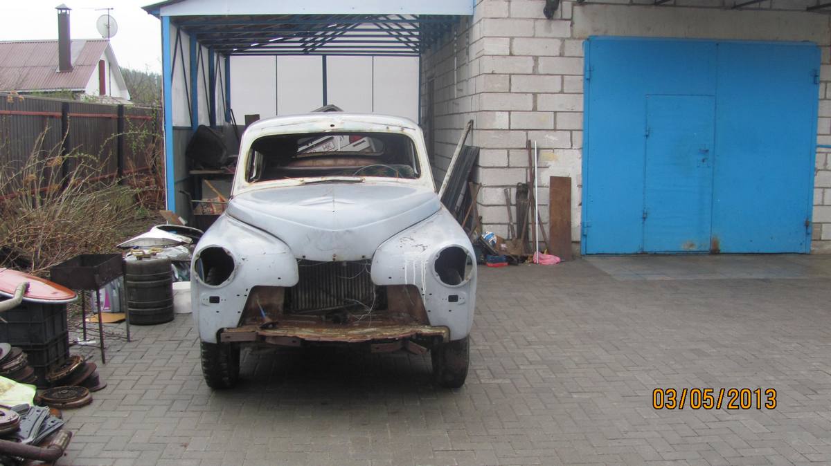

Serzhi
Serzhi
Сообщения: 21
С нами: 6 лет 11 месяцев
Марка вашего авто: ЕрАЗ-762
Сообщение #20 Serzhi » 04.06.2017, 22:02
Как то уж очень слабовато для стоек(
Их хотя бы по две ставить.
У меня вот так сделано, как времянку нищебродски делал, проект клиентский закрыть под крышей но как то прижилось, уж третий год стоит. С одной стороны гараж, с другой
столбики - 2 штуки 60*40 стенка 4
Потолок - 40*20 стенка 2
поперечины на потолке 15*15 стенка 1,5
крыша -поликарбонат 6мм, маловато толщина, на зиму доски кидаю на всякий случай наверх, что бы снегом не продавливало.
размер навеса подогнан под размер поликорбаната (2,1*6 метров, итого крыша навеса 4,2*6 метров).
и всё это хозяйство зашито баннерной тканью
, дешево и сердито. Сухо, нет ветра, можно работать, когда солнце - внутри парничок, осенью-весной и даже зимой красота.
Летом открываю торцы
и свежо, работать можно.
Стоимость сего произведения уже не припомню, да и страна другая но что то дешевле только даром, экономил на всём. то ли 200 то ли 300 баксов итого, уже и не помню.
Хочу - машину ставлю, хочу - тут клиентское авто в работе стоит
