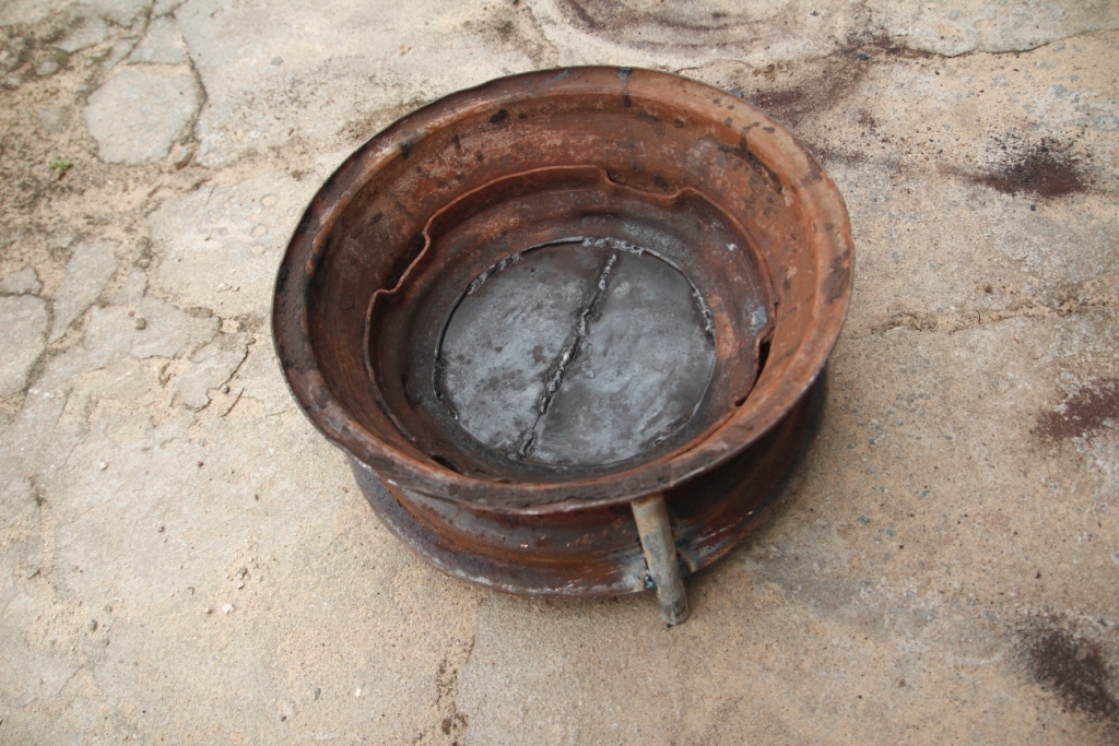

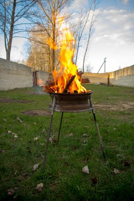

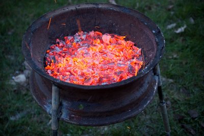

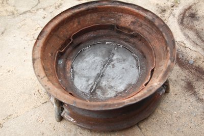

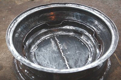

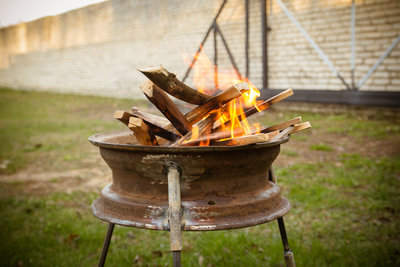

Иногда с семьей выезжаем на природу, пожарить колбасок с шашлыком. Не всегда удобно тянуть с собой большой мангал, а на маленьком не всегда хорошо готовить. Поэтому пришлось из подручных средств (старого колесного диска от 21 Волги, листового железа и арматуры) соорудить себе мобильный гриль.
Если вкратце, то вырезаем центральную часть с отверстиями под шпильки, завариваем его листовым металлом, примудряем ножки и ваш гриль готов (Спасибо Ммиколле за техническую реализацию постройки гриля).
Вышло примерно вот так
Немного доработаю, подшлифую и в путь.
Получаем прекрасный результат

piatroc, Достойная замена мангалу, надо попробовать себе сварить. Сделай фото без углей.

vagprofi писал(а):Сделай фото без углей.
vagprofi, буду на днях зачищать, отфоткую более подробно.

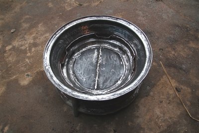

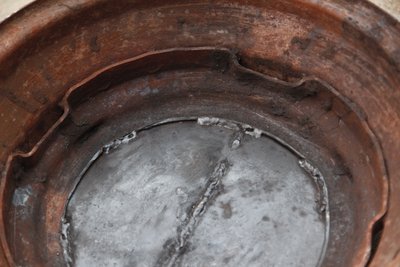

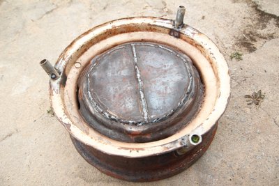

Сообщение #6 piatroc » 27.04.2017, 19:59

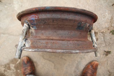

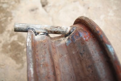

Вот как выглядит конструкция

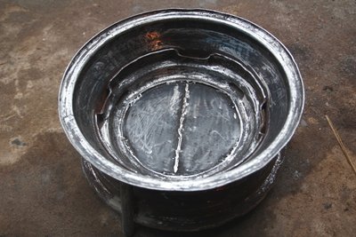

Вот так после очистки

piatroc, Спасибо, дырки сверлить будете?

vagprofi писал(а):Спасибо, дырки сверлить будете?
Нет, хватает заводских отверстий.

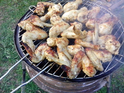

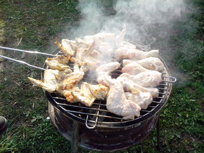

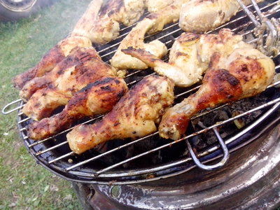

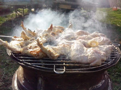

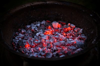

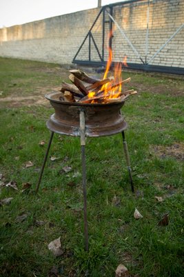

Сообщение #10 piatroc » 09.05.2017, 19:39
Господа, докладаю, гриль вполне себя оправдал. На майские был забацан шашлычок (решетка позаимствована для теста из заводского гриля). Заводских отверстий в диске вполне хватает для поддува углей, определились с высотой наполнения углями. Ну и фотоотчет.
