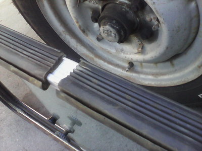

Неправильно понял, окно вынимается наружу, пропихивать надо отверткой изнутри, проталкивая уплотнитель наружу. :smile:
С нами: 7 лет 1 месяц
Сообщение #22 dm.i3 » 25.07.2017, 11:08
Спасибо, буду пробовать.
Сообщение #23 dm.i3 » 27.07.2017, 07:10
Всё получилось. Вот так выглядит процесс.
Вот так выглядит резинка.

dm.i3 писал(а):Вот так выглядит резинка.
А сами направляющие стекол не фотал? От чего-нибудь можно подобрать? У меня они задубели, окна почти не открываются.

Оконная рама, алюминиевая, выходит наружу вместе с уплотнителем
