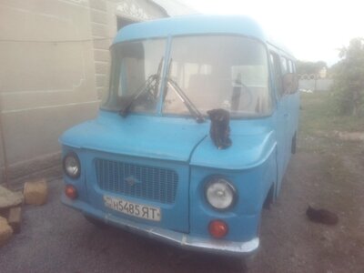

Начало есть!
Добавлено спустя 8 минут 11 секунд:
Поднял на камушки, стало удобнее работать под низом
Теперь у Капитошки появились глазки :)
Даже потихоньку проводка начинает передо мной сдаваться!
Плафоны поворотников поставил новье, оригинал!

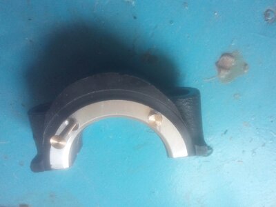

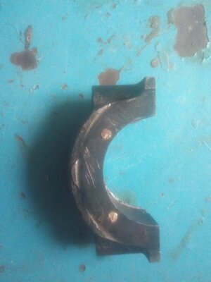

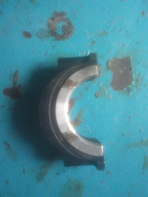

Вот таким способом я устранил продольный люфт коленвала. Заклёпки точил из латунного прутка.

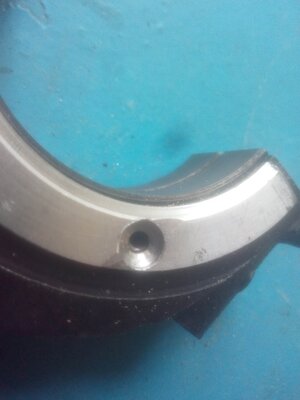

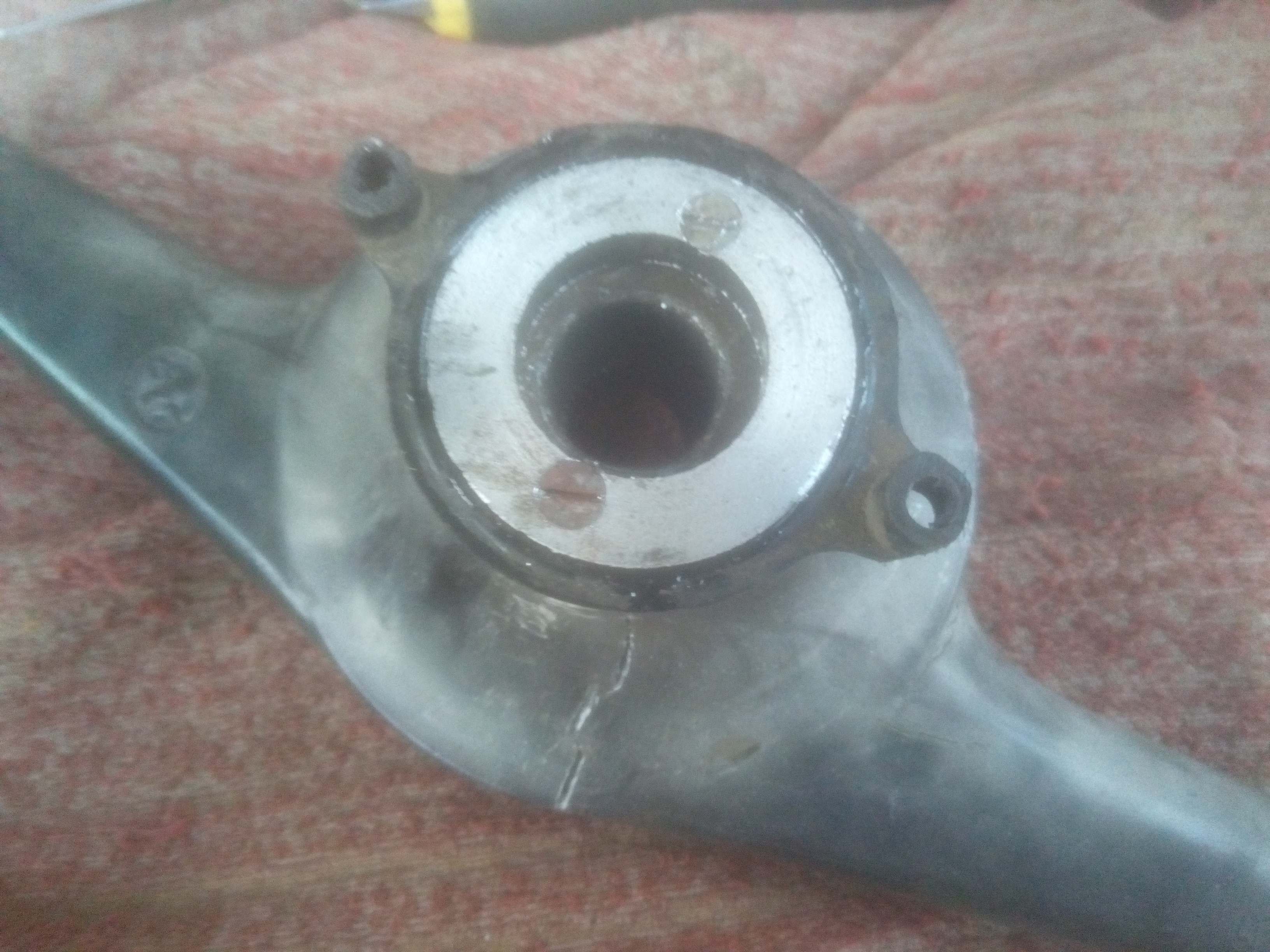

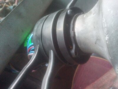

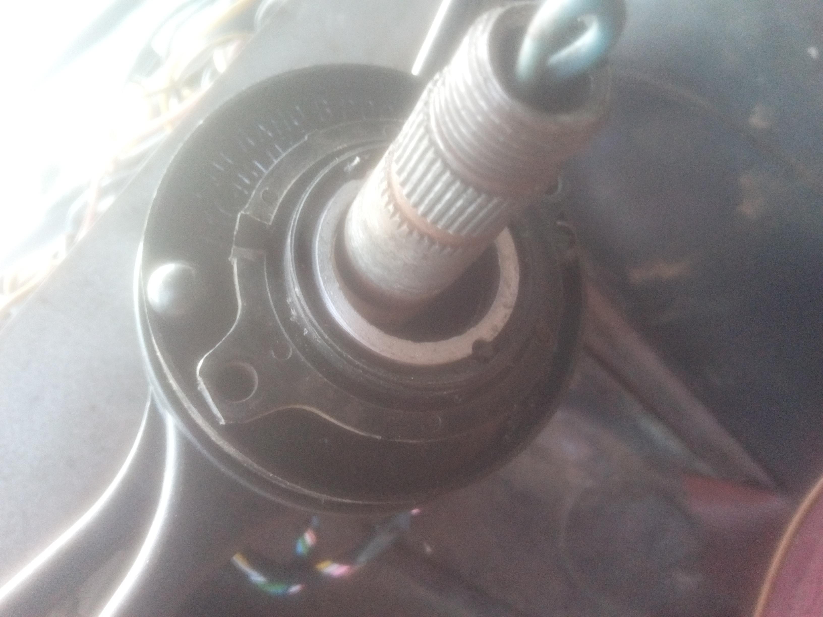

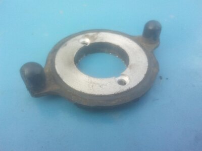

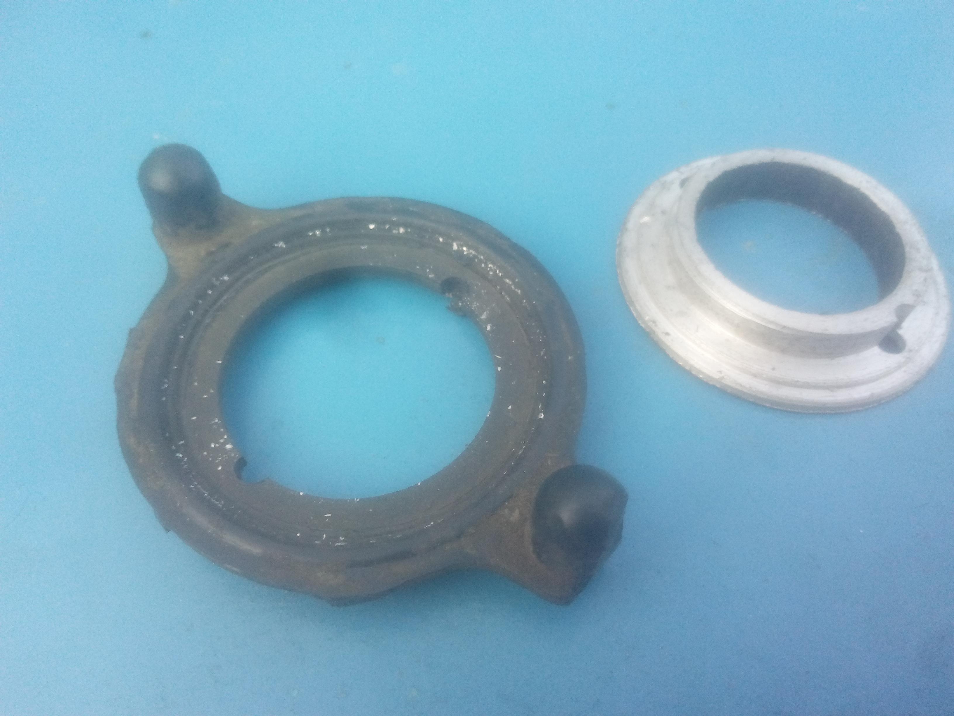

Насколько мне известно, то у наших машинок не реализована возможность автоматически выключать указатель поворота при обратном повороте руля. А ведь дело то за малым! В общем, немного заморочился и все получилось. Для ответной детали, которая работает в зацеплении с поворотным диском на подрулевом переключателе взял такой же от другого, сломанного. Откусил все лишнее, проточил до нужного диаметра для посадки в тыльную сторону ступици руля (42х4мм). Эта деталюшка должна свободно, с достаточным зазором внутри ответной детали на переключателе
Правда, "мяса" там оказалось маловато, пришлось ещё выточить втулку, но это даже лучше.
Дальше просверлил отверстия во втулке и ступице руля. Также нарезал резьбу М4.
Вот вроде бы все просто, но сверло сломать умудрился! Ну и пускай там живёт!
Закрепил винтами с потайной головкой
Ну вот, почти по заводскому. Осталось соединить все провода и закрыть штатным кожухом.
Результат меня порадовал, работает отлично! В принципе, деталь можно изготовить из чего угодно, например просто взять металическую пластину. Но хотелось чтобы было по фен-шую :wink:

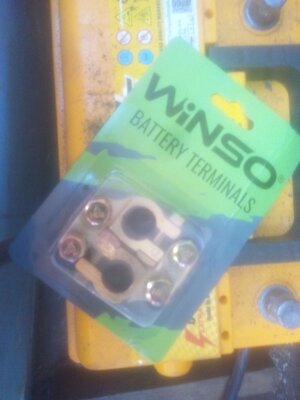

Польскому бусику - польские клеммы.

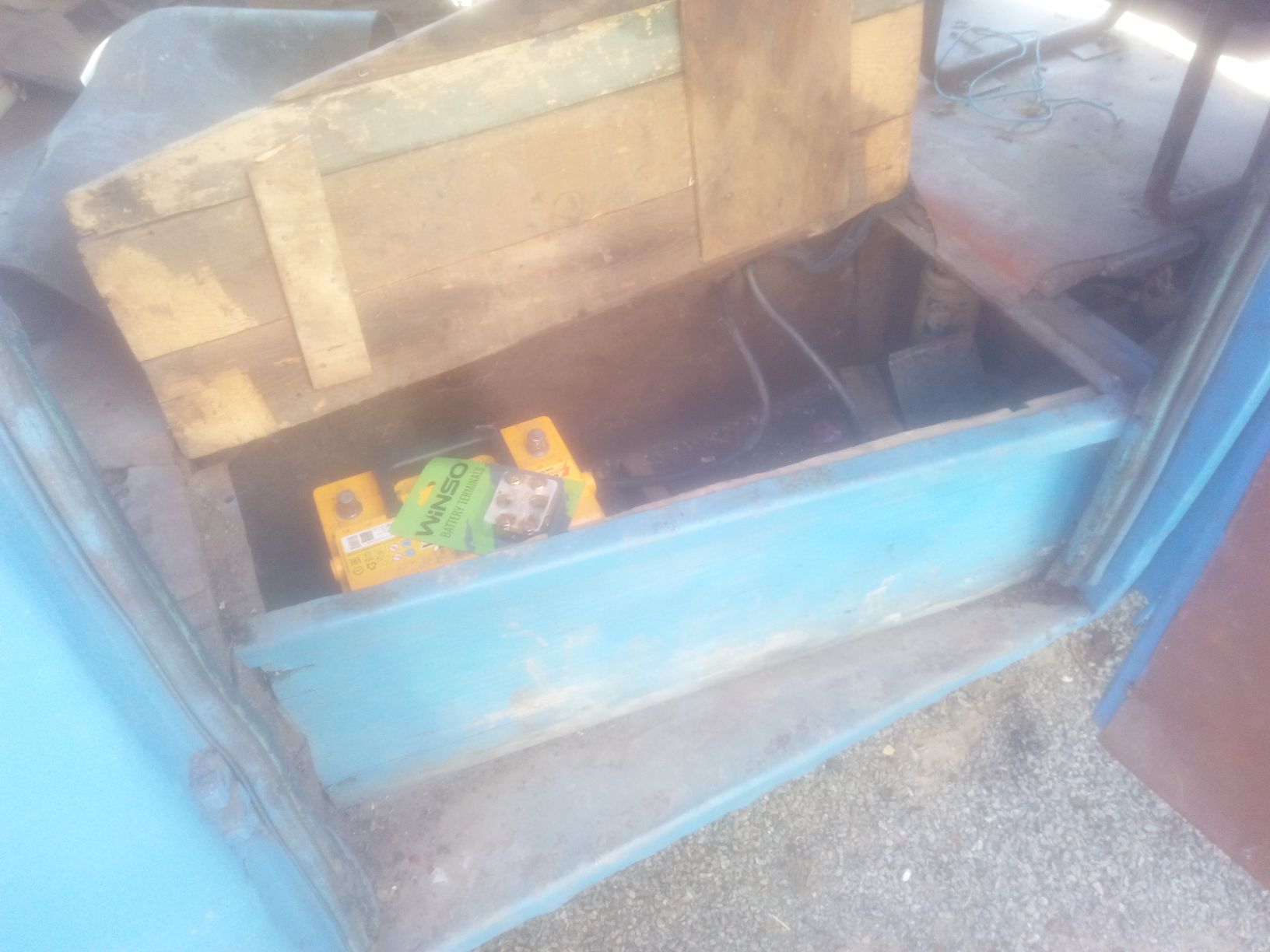

Аккумулятор занял место в ящике напротив задней пассажирской двери. Есть у меня такой :)

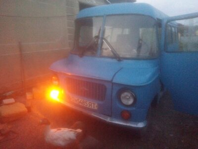

Уррааа! Наконец то вся люстра засветилась! :biggrin:
Впереди в лучах света виднеется Ikar
Теперь можно и в салоне прибраться.

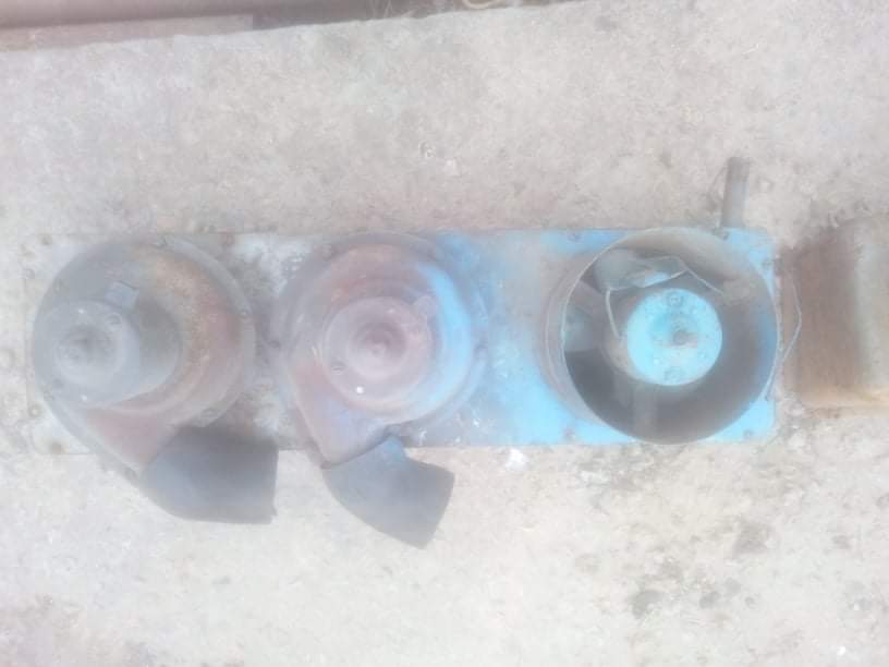

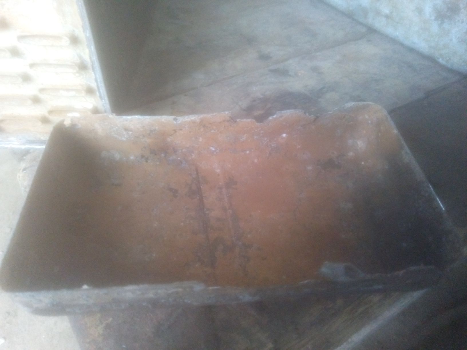

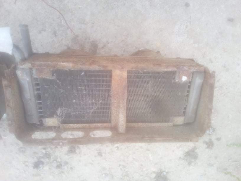

Снял я печки с обеих Ныс. И как говориться - ощутите разницу!
Та что сверху 85 года рождения, внизу 80 года.
как видим разница существенная!
Добавлено спустя 5 минут 43 секунды:
Нового типа
Тоже нового типа

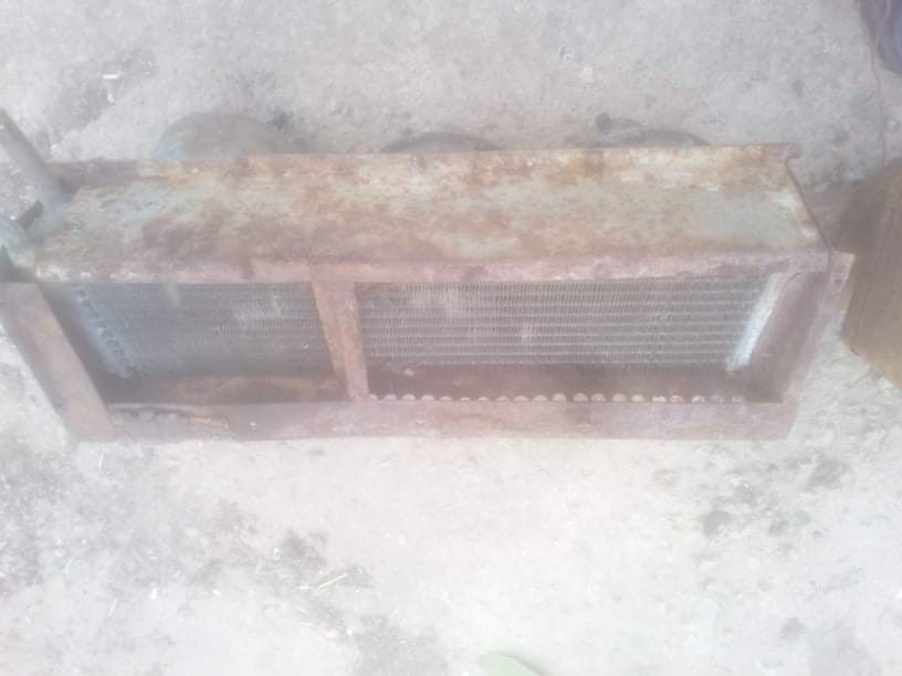

Старого типа, три вентилятора.
Тоже старого типа, изнутри. Все ужасно ржавое.
Добавлено спустя 9 минут 17 секунд:

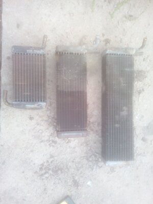

Для сравнения радиаторы печку слева - от Жука, посредине Ныса нового типа, справа Ныса старого типа.
Проанализировав состояние обеих печек, решил оставить старую только по той причине, что там в корпусе организованы каналы подачи воздуха по другому, т.е. зеркально. Чтобы поставить нового типа нужно что то чудить с этим корпусом, иначе нормально греть не будет.
Добавлено спустя 15 минут:

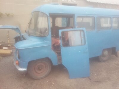

Вчера пришлось снять дверь, она стояла наперекос и не хотела нормально закрываться, её закусывало. Решил вопрос путем подгибания ушей петли двери немного назад. Мне это показалось немного по варварски, но зато эффективно.
Сегодня перед установкой радиатора охлаждения пришлось повторно запаять патрубок, который идёт на печку. Первая попытка запаять оказалась не совсем удачная. Залил воду, немного покатался - какое наслаждение эти первые выезды! Холодный двигатель на удивление завелся буквально от прикосновения к ключу. :razz: И это при том что он долго стоял без движения!
Завтра посмотрю, есть утечки или нет. Но радиаторы печек отдам на ремонт специалисту. Так будет проще. Тем более, там прийдется бачки от печки нового типа перепаивать на старый радиатор, т.к. там они в очень плачевном состоянии.

Сообщение #94 Счастливчик » 13.10.2021, 17:51
Ну, наконец то! Вчера выполнил два рейса! :razz: первый - к мастеру запаять радиаторы. Ну а второй рейс посерьёзнее, ночной (встречал сына с автостанции). Расстояния конечно пока совсем детские, до 3х км в одну сторону, но все же начало есть. Потихоньку раскатавыемся-обкатываемся.
Теперь по радиаторам. Патрубок радиатора охлаждения пропаял мастер основательно, сам так не сделал бы.
Радиатор от жуковской печки не так уж был и хорош. Пришлось заглушить аж три трубки сот.
С радиатором печки от Капитошки дела ещё похуже. Там оба бачка сгнили напрочь!
Но зато соты получше. Бачки пошли на замену от Икара.
Общая цена работ 300 грн. Осталось привести в порядок корпус печки, двигатели вентиляторов и собрать это все в кучу. Уплотнители дверей от ВАЗ классики прикупил. Скоро в салоне будет тепло.

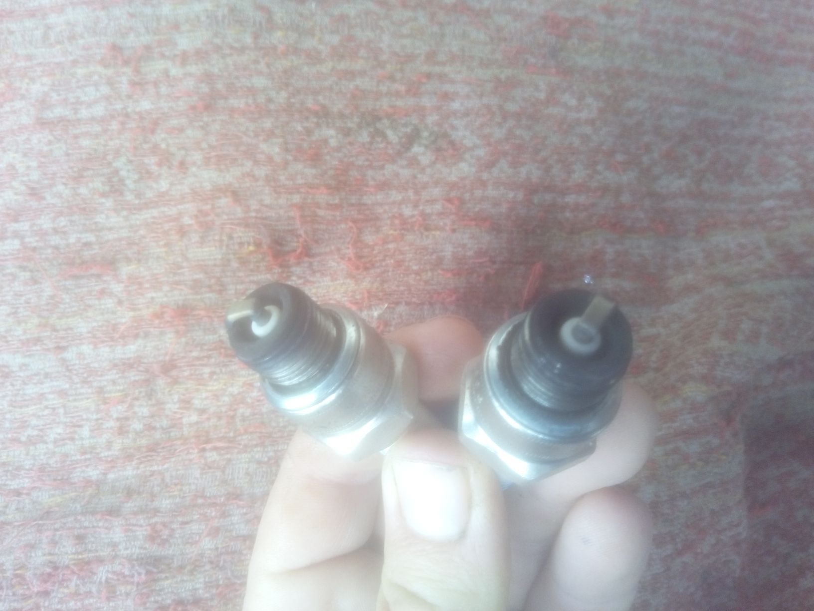

Ну а вот и результат "обследования"
Как видим, свечи блестят, даже на боковом электроде просматриваются цвета побежалости. Это явно говорит о бедной смеси, хотя и калильное число свечей не мешало бы подобрать, т.к иногда при выключении двигателя иногда наблюдается небольшая калильная детонация. Но опять же, при обогащении смеси эта детонация уменьшается.
