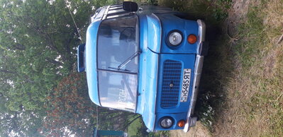

В итоге "Капитошка" продана и переехала в город Житомир к новому владельцу (своим ходом примерно 300 км).
Вот фото уже у нового владельца:
