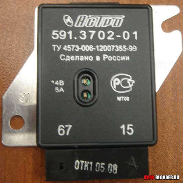

та да! Один дует в ноги водителю, два на стекло. По эффективности не знаю, но радиатор просто огромный! Поставлю, проверю. Есть в таком устройстве главный недостаток - энергоемкость. Кстати, замерил напряжение на клеммах аккумулятора при работающем двигателе и немного в шоке: без нагрузки напряжение около 17вольт! При включенных фарах 14 с копейками. Хотелось бы услышать мнение знающих. Релле-регулятор напряжения стоит новый, жигулёвский.
Вот такое стоит релле.

А без нагрузки,- это как? С отключенным аккумулятором или с подключенным? Если с подключенным аккумулятором и регулятором напряжения,- то неисправен регулятор. А если снять клемму с аккумулятора, то 17V нормально. Но, такие операции желательно не проводить. Генератору переменного тока, со встроенным выпрямителем, необходим буфер - аккумулятор.

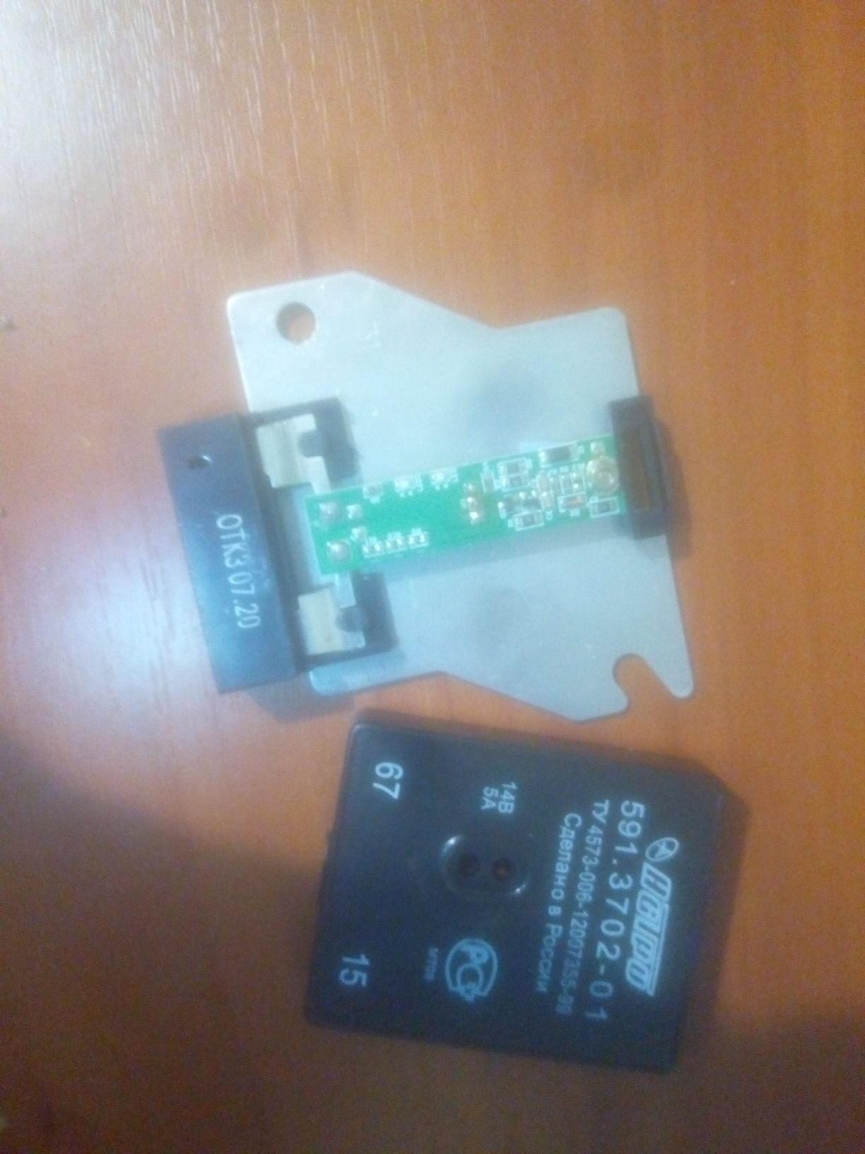

Решил я вопрос с зарядкой. Все таки дело было в релле-регуляторе. Путем проверки собрав простенькую схему (размещу её в профильной теме) убедился в том, что новое релле, которое изначально было мною установлено при повышении напряжения не отключается. Вот такое оно современное качество российской и не только промышленности.
Качество пайки говорит о том, что это собиралось либо где то в подвале, либо в местах не столь отдаленных.
Проверил очень давнее релле такого же типа с Икара и оно оказалось очень даже гуд. Его и поставил. Теперь за аккумулятор я спокоен.

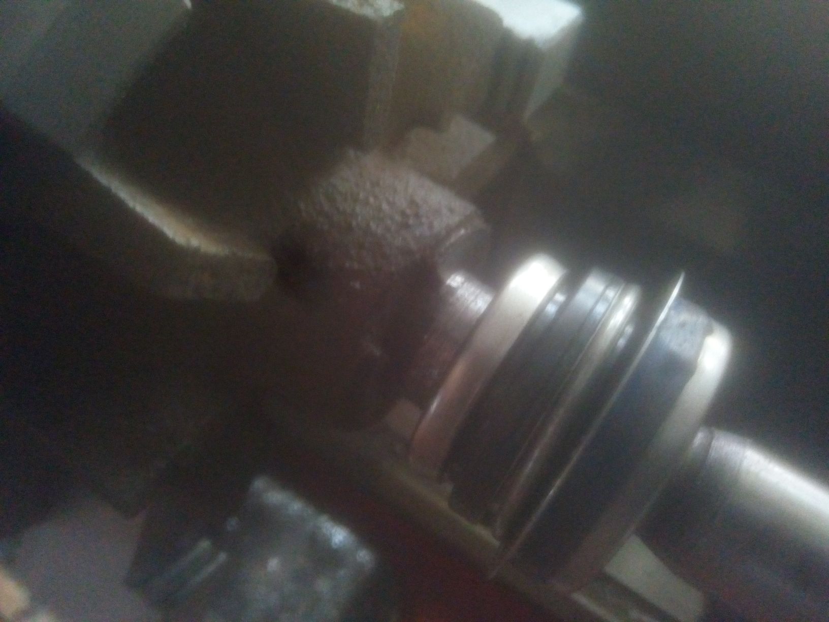

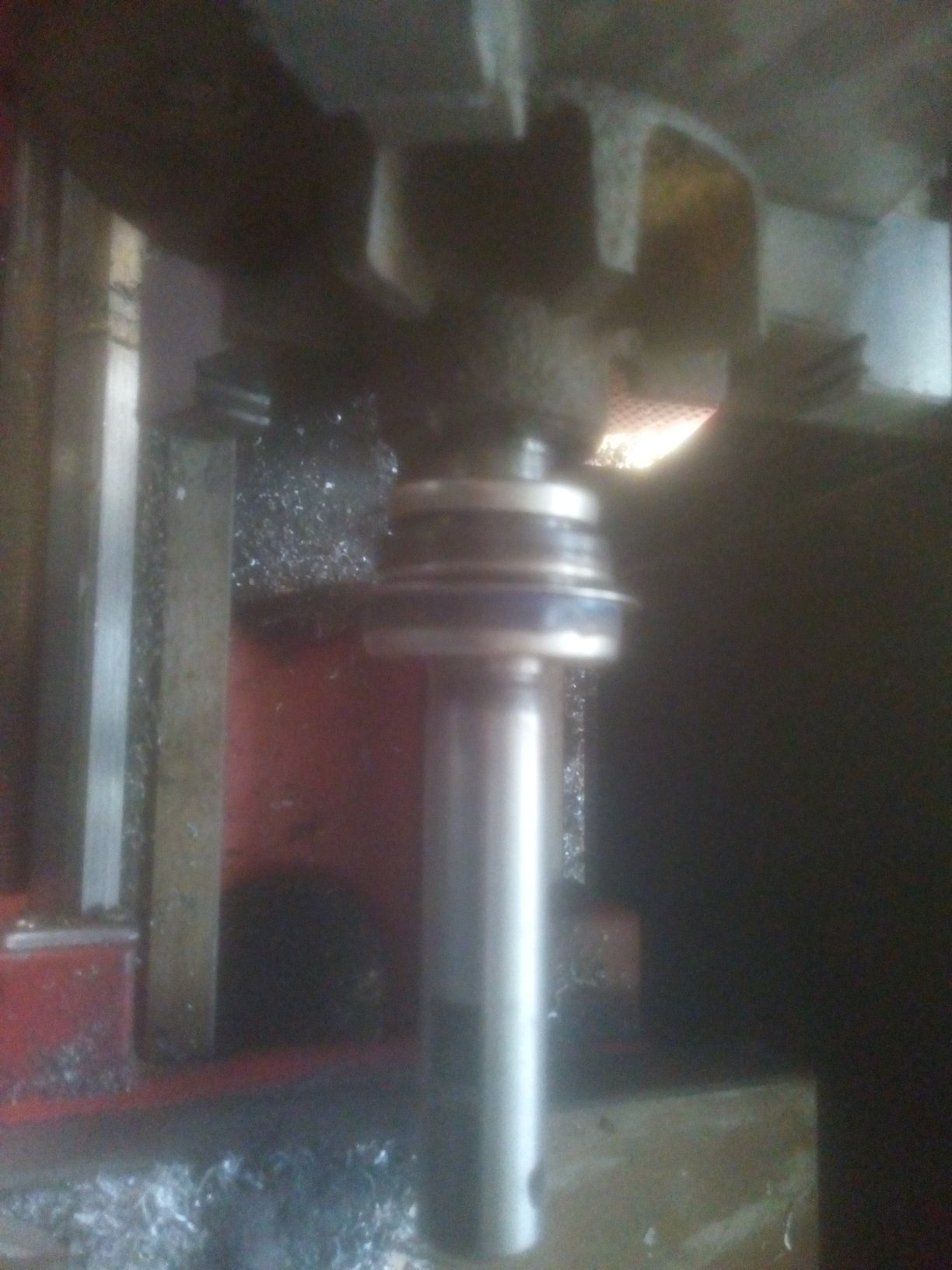

В профильной теме по помпе я уже успели пожаловаться на текущую помпу. Отремонтировал, так как и советовали, установив камазовский сальник типа евро 2. Обошлось в 150 грн + подшипники 2х30 грн. Пока не течет, надеюсь что так будет и дальше.
Крыльчатку пришлось немного проточить под размер сальника (около 2мм)
Хорошо иметь токарный станок в наличии ;)

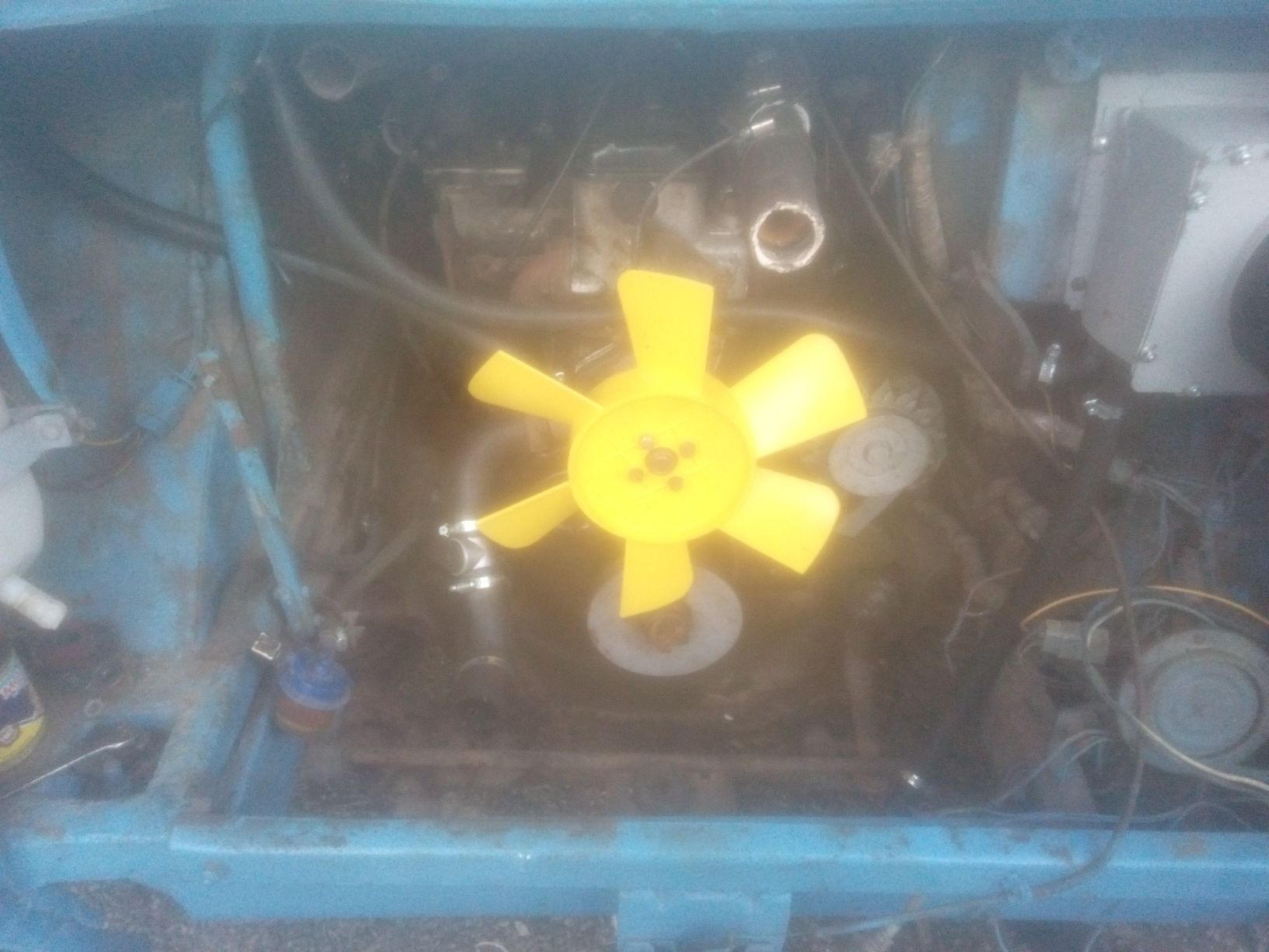

Поменял крыльчатку радиатора на Газелевскую шестилопастную. Во первых - она эффективнее, во вторых - она легче почти в два раза, в третьих - безопаснее
Ну и в четверых - просто красиво!

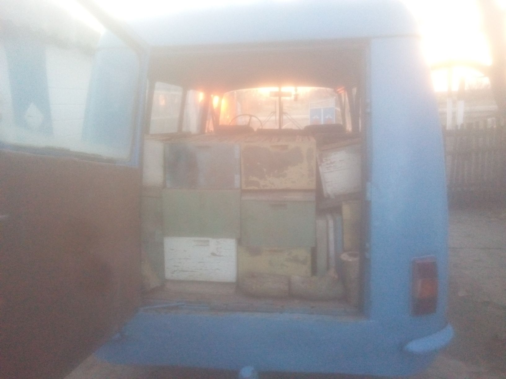

Сегодня Капитошка совершила первый грузовой рейс. Забирал улья и немного дров. Как раз проверил работу охлаждающей системы да и всего остального. Общая протяженность маршрута составила сотню километров.
Места достаточно, только грузи!

Почему двигатель не прогревается до 80-ти? Система охлаждения промывалась? Указатель на приборке может барахлить? Датчик из двигателся вынимали-чистили?

Хорошая резина, имелось в виду, что поездить и на ней можно... На первых порах. Просто каждый ставит разные приоритеты при восстановлении автомобиля. Сусанин, например как раз начал с ходовой. У меня номер 1 двигатель, 2 електрика, 3 трансмиссия, 4 ходовая, 5 кузов-салон. Да, действительно 15 резина стоит впереди. Сзади 16. Из той резины что мне накидали в нагрузку, два ската на 16 фактически новые, с протектором как стандарт у Нивы. На перед хочу поставить Stomil, которые когда то купил в херсонском ретроклубе по твоей наводке. По поводу температуры, сам пока не знаю почему так. Первая часть пути температура была в норме. Назад когда ехал, на улице похолодало и стрелка на приборе тоже немного опустилась. Печку при этом не открывал. Возможно это связано с тем, что поставил новый шестилопасный вентилятор? Термостат и датчик во время ремонта двигателя проверялись. И до замены вентилятора температура была в норме, не падала. И да, прошу прощения за фотки плохого качества, убил камеру на телефоне, а бюджет пока слился на Капитошку.
Сообщение #109 Сусанин » 15.11.2021, 00:47
кстати, вентилятор может повлиять... Может закрыть морду картонкой от набегающего холодного потока? Зима то не за горами, - должно стать горячее...
Сообщения: 142
С нами: 7 лет 11 месяцев
Сообщение #110 Счастливчик » 15.11.2021, 02:41
да запросто! Хорошо, что 8-лопастной вентилятор не купил, хотя долго думал стоя в магазине. Продавцы на меня уже начали искоса посматривать :spy: Кроме того, у меня до этого еще на радиаторе висел электро вентилятор от Таврии. Я его снял, чтоб не создавал дополнительное сопротивление. Ну и ко всему думаю не зря устанавливали штатно шторку радиатора. Было бы неплохо именно такую поставить а не какую то картонку.
