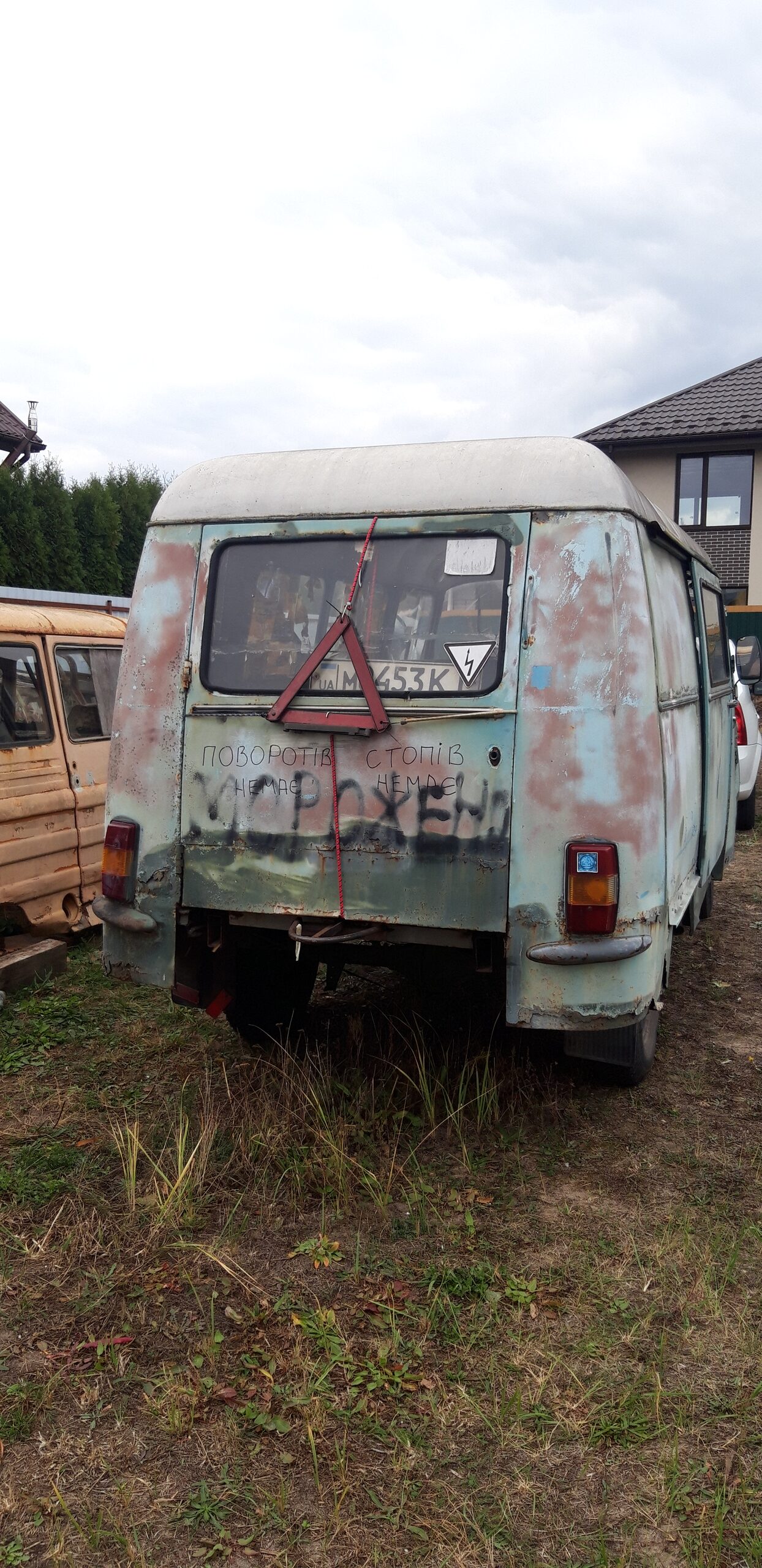

Итак, краткая история:
Появилась в обьявлении продаж эта Ныса за достаточно небольшие деньги. В примечании было указано, что используется как передвижной минигараж для мотоцикла! :eek: Она была в Киеве, поэтому я решил ее посмотреть как возможного донора, так как на момент продажи машина была уже не на ходу и находилась на территории СТО. Поехал, посмотрел. Кузов на троечку с минусом...((( Только сдвижка не ржавая и не испорченная следами ремонта и капот визуально целый. Остальные двери, крылья, боковины все с плохим ремонтом и со сквозной ржавчиной. Остальное все в комплекте. КПП-3, кардан с подвесным. Оригинальные диски, есть колпаки. Резина в родном размере, но впереди Вольтуре, а сзади пока не определил, но не Стомил точно.
Внутри салона пустое простанство, откидных лавок нет...
После непродолжительного времени после просмотра связался с продавцом.
Так как машина находилась в 40-ка км от дома, решил что перетащу ее на жесткой сцепке буксиром.
А теперь слайды:

Договорился с товарищем Вадим и поехали в будний день перебуксировать ее. Взял акум, жесткую сцепку, трос, провода прикуривания.
К сожалению после установки акума никак электрооборудование себя не проявило, замыкали через предохранители в целях хотя бы аварийку включить, - не получилось. Поэтому прицепили сзади знак аварийной остановки, написали маркером "стопов поворотов нет" и выехали в путь. Добрались примерно за минут 50, ехали максимум 40-50, чтобы иметь возможность аварийного торможения (на Нысе по сообщениям продавца работали только передние тормоза).
В одном месте подергались в пробке, остальня дорога в целом без заторов, добрались за один подход без отдыха на кофебрейки.
Вот мы добрались до места и закатились во двор:

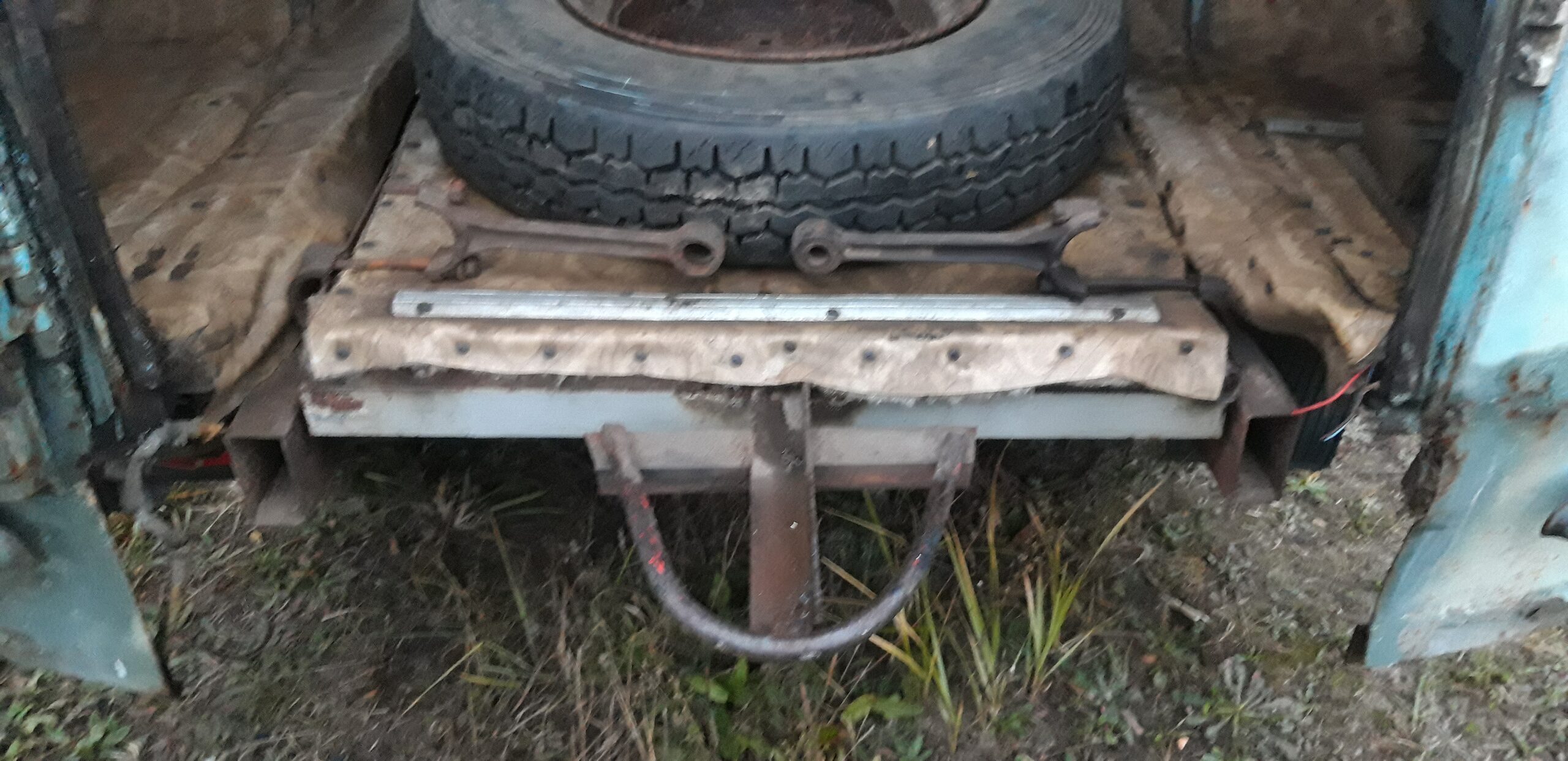

Саша! Возможно конструкция задней части пола у этой Нисы будет тебе интересна в контексте загрузки велосипедов или решения когда-то задаваемого тобой вопроса о возможности занизить пол в Жуке после заднего моста.
Напомню,что эта Ныса служила гаражем для небольшого мотоцикла. Вот как идея загрузки-выгрузки мото была в ней реализована:
срезана задняя панель под номер:
демонтированы задние амортизаторы и срезана перемычка рамы, которая являлась и верхней опорой амортизаторов:
вырезана часть пола между продольными направляющими рамы примерно до половины салона. из уголков сварен каркас опускающейся рампы и на петлях приварен к средней перегородке рамы. В задней части (под дверью) приварена конструкция ручки, за котоую опускается и поднимается рампа.
В закрытом положении рампу по-бокам держут 2 кронштейна сделанных из шатунов двигателя с прутками. Вынимаешь их и придерживая ручку опускаешь рампу вниз. Потом кладется дополнительная направляющая (или доска) по которой мотоцикл спускают или поднимают.

Хм, интересная конструкция! А как они потом рампу вместе с мотоциклом поднимали? А уплотнения всего этого? Каг получится? И честно говоря я не считаю допустимым срезать крепления амортизаторов и какие-то вообще силовые части. Машина и так вся дрищавая насквозь. Моя мысля была в сторону увеличения заднего свеса, появления "задней площадки" позади рессор с какой-то адекватной погрузочной высотой, и далее уже второй ступеньки в кузов. Но сейчас приоритеты и сценарий использования машин изменился и я пока эту мыслю пусть и не похерил полностью, но пока отложил в сторонку.
