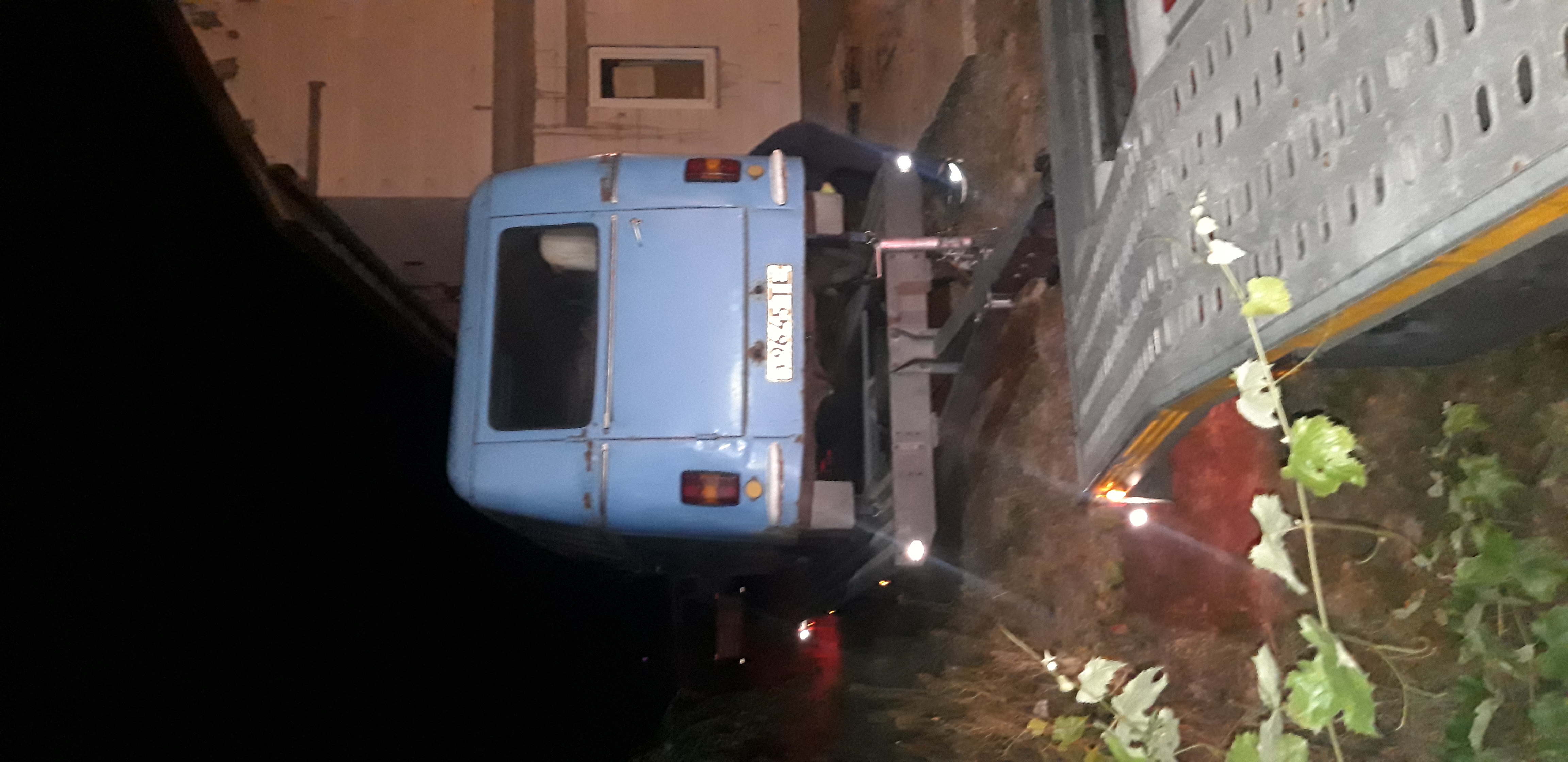

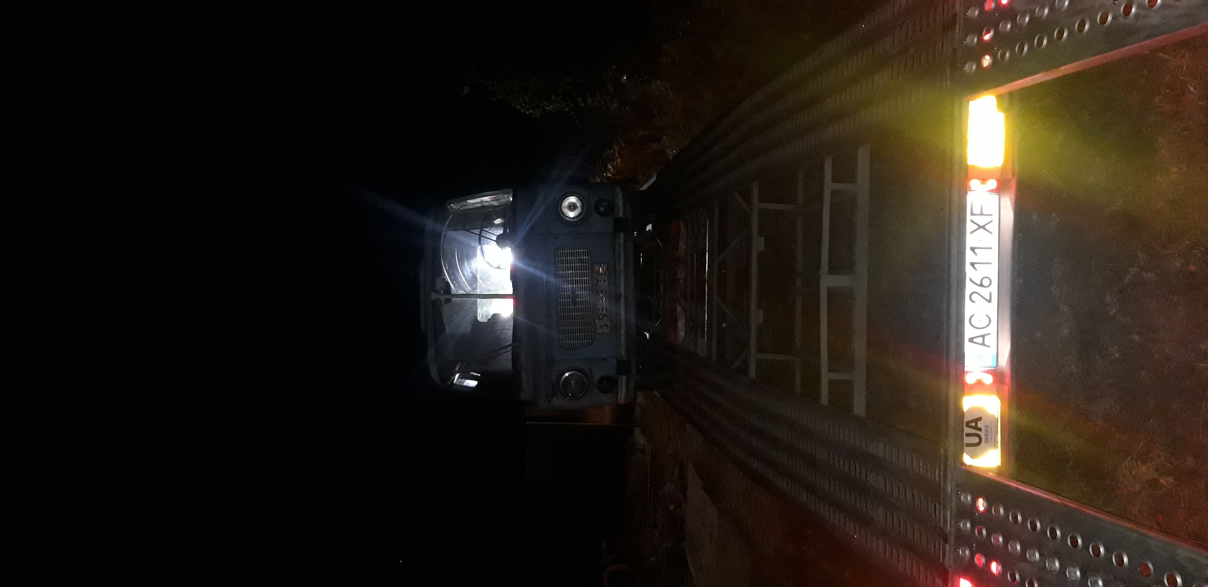

Сообщение #10 Сусанин » 14.11.2024, 09:36

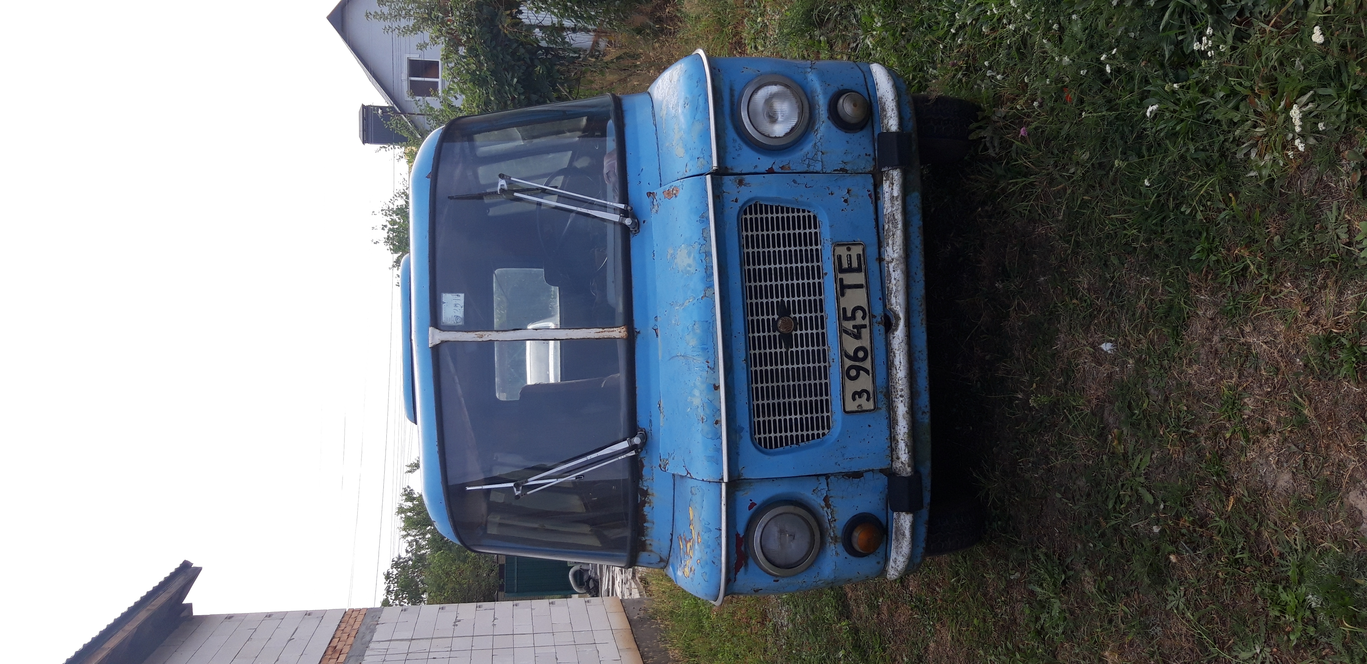

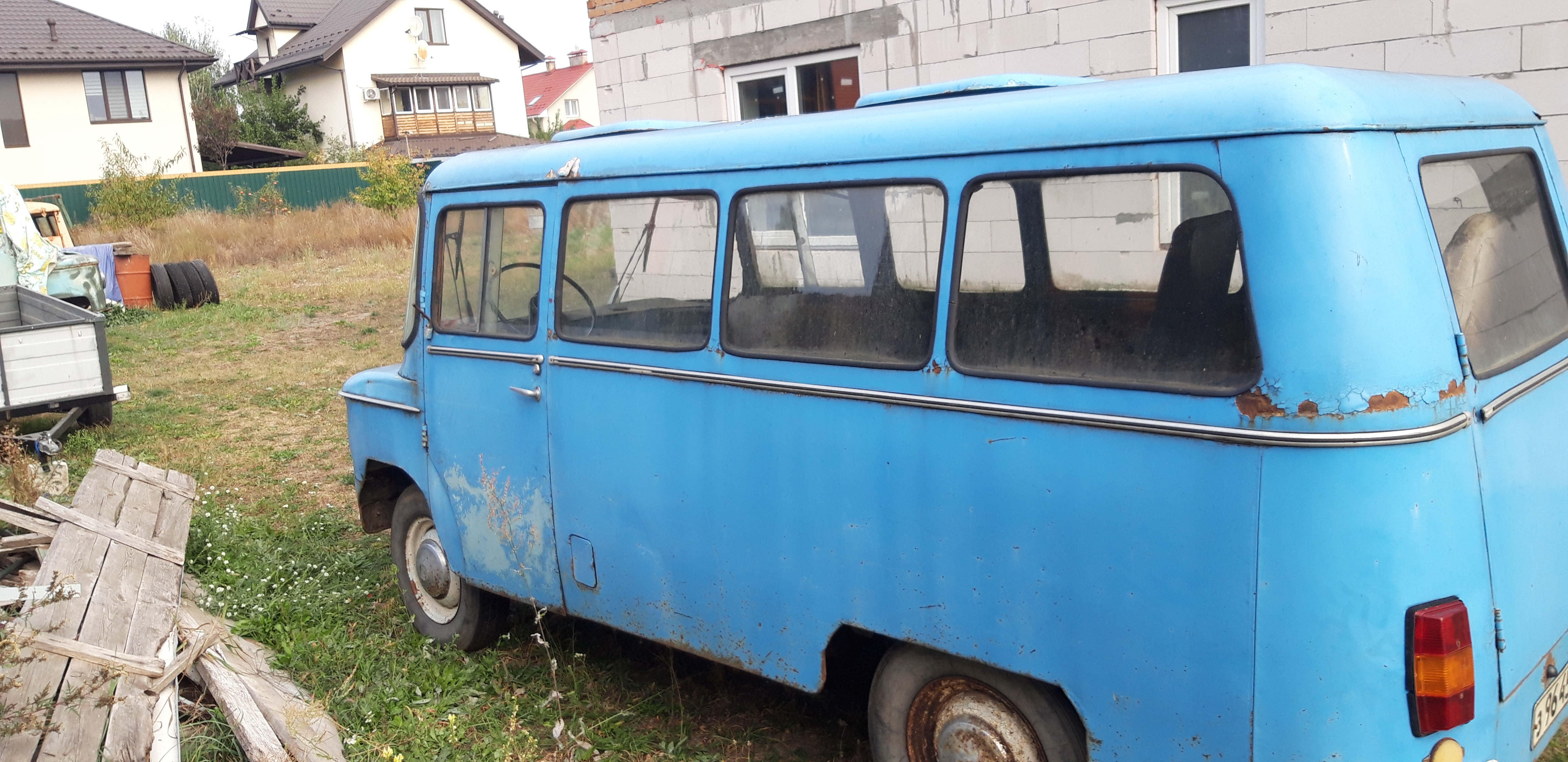

Вот такой она явилась мне на лафете:

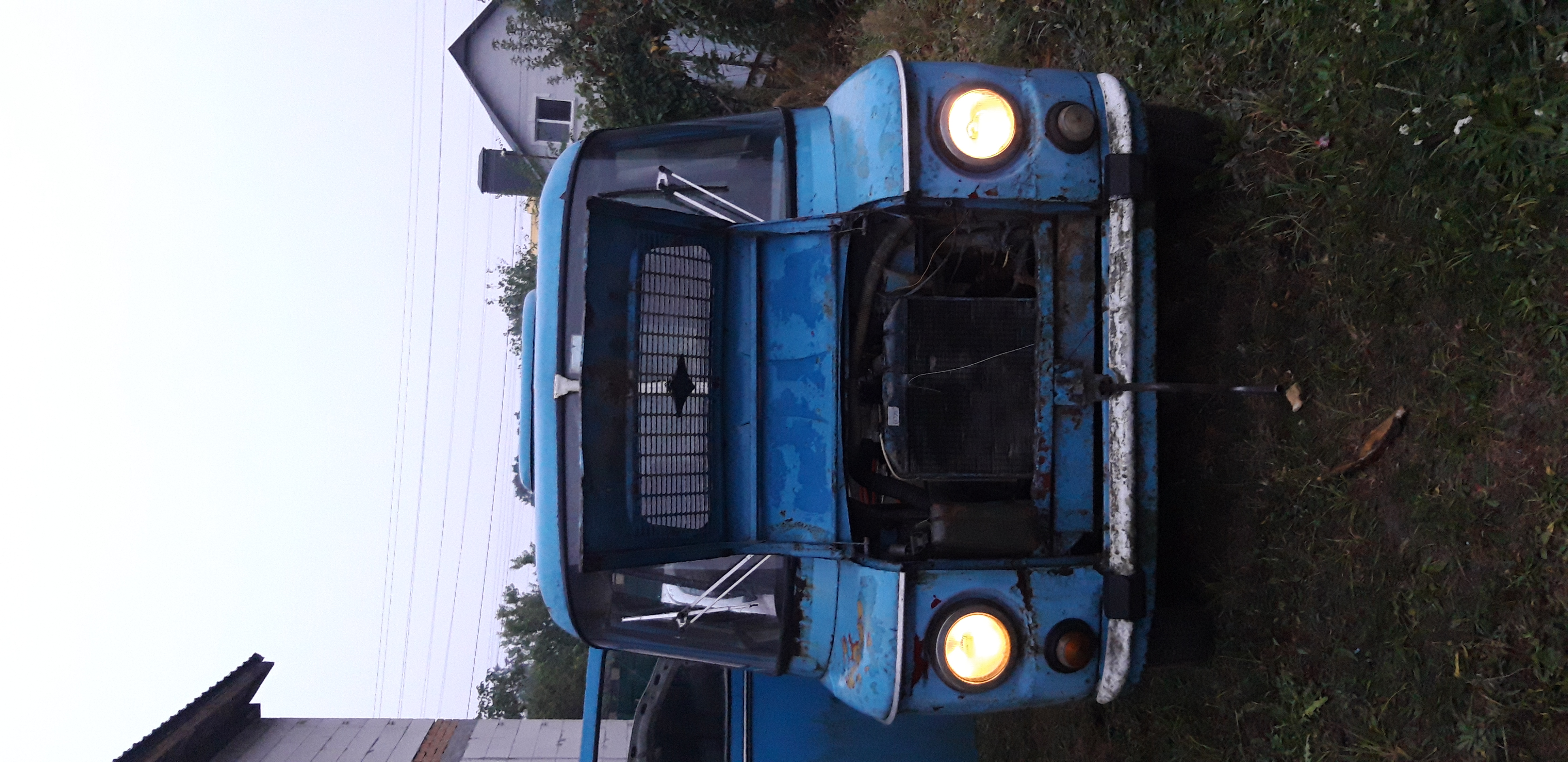

А утром уже рассмотрел внимательней:
Справа машина слегка в мохе и видимо стояла под каким то деревом...
Удивительно, но вся светотехника работает, пришлось только слегка пошевелить некоторые лампочки...

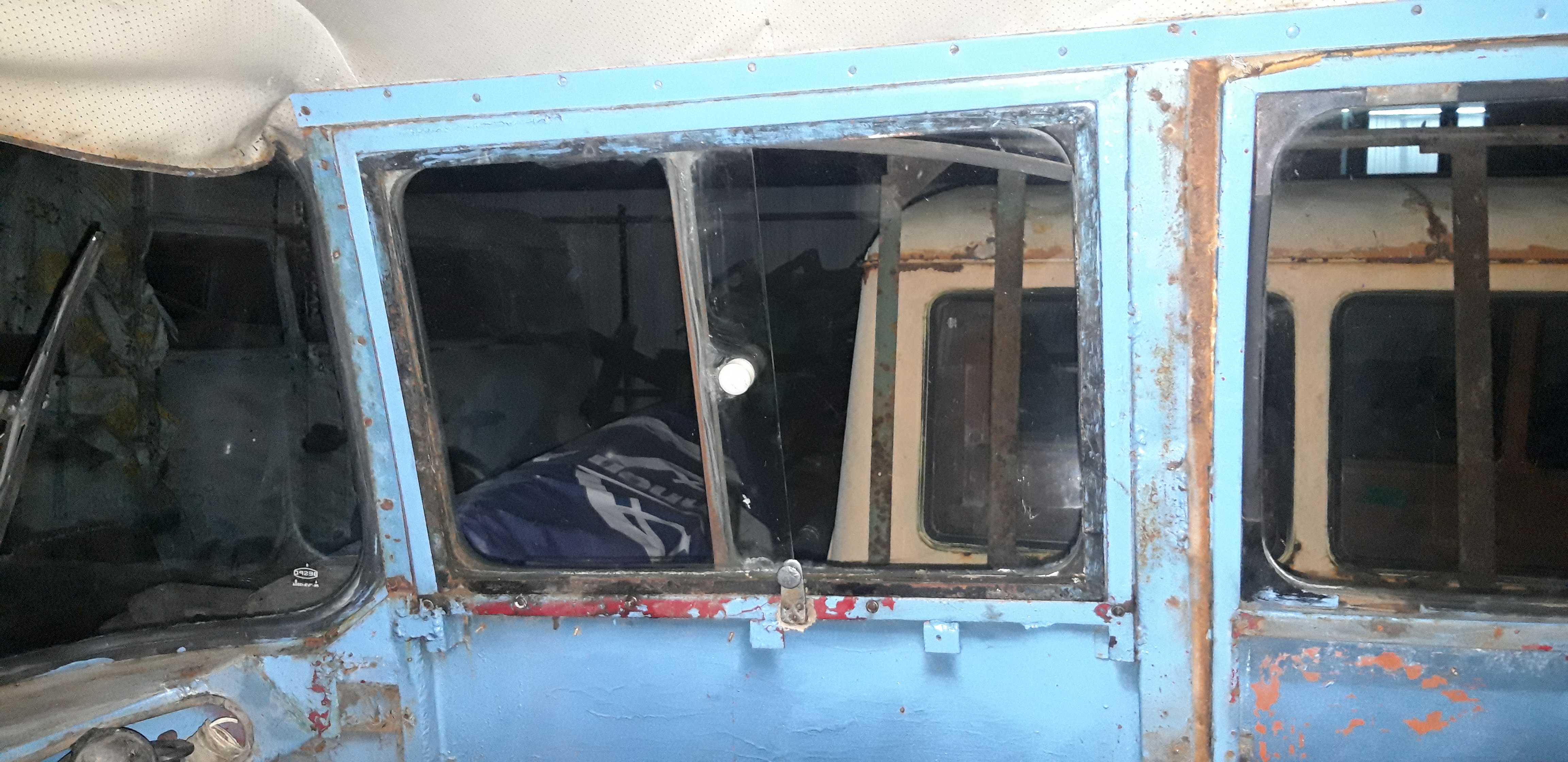

Сообщение #15 Сусанин » 20.11.2024, 21:07

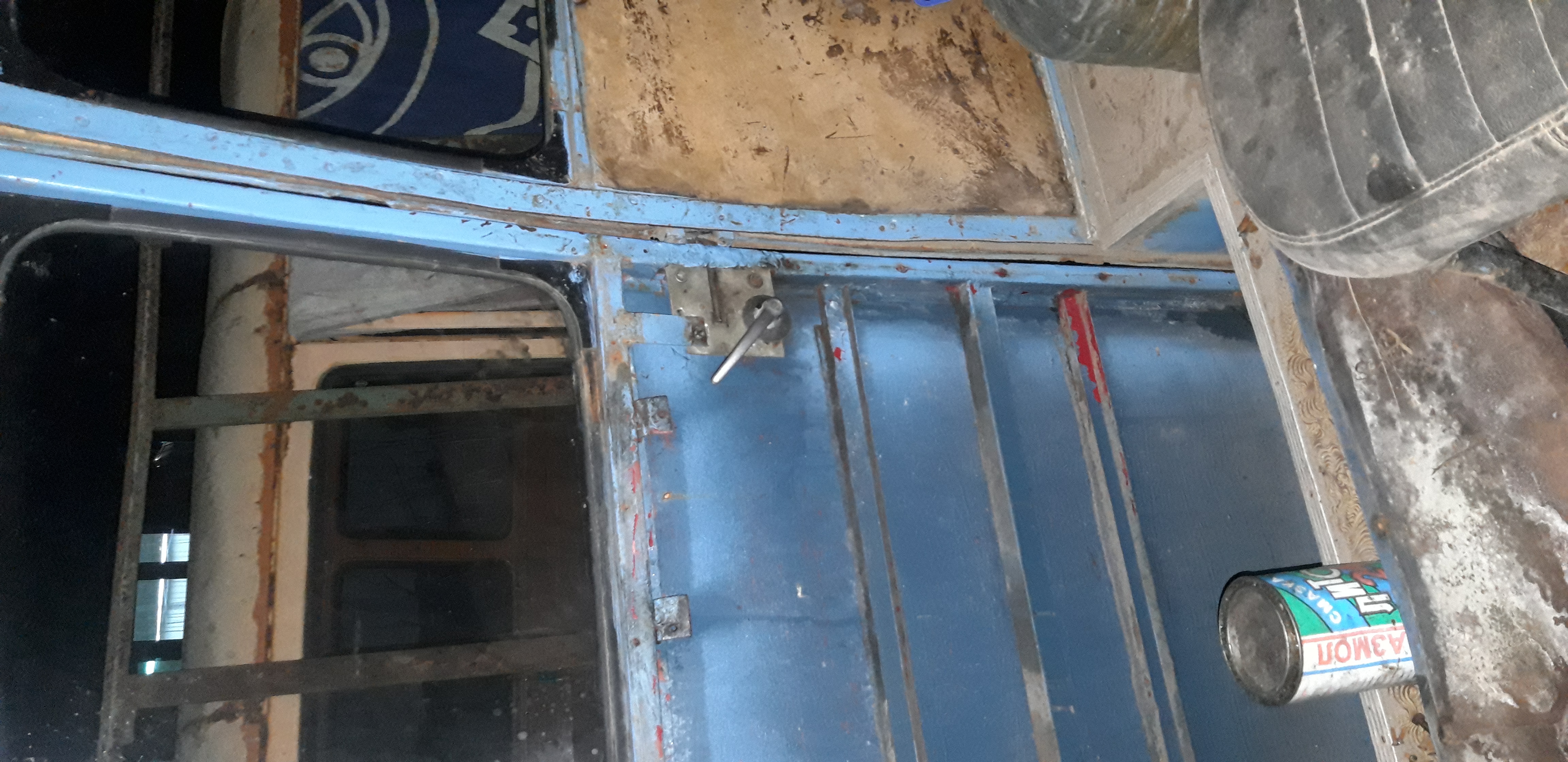

Поснимал некоторые вздутые карты дверей и панелей боковин, накладку торпедо...
Поменял замок правой задней двери салона. Теперь открывается и снаружи и изнутри.
Сообщение #16 piatroc » 22.11.2024, 18:30
Интересно реализована передняя дверь, верх отрезали, а низ сплошным листом!!!

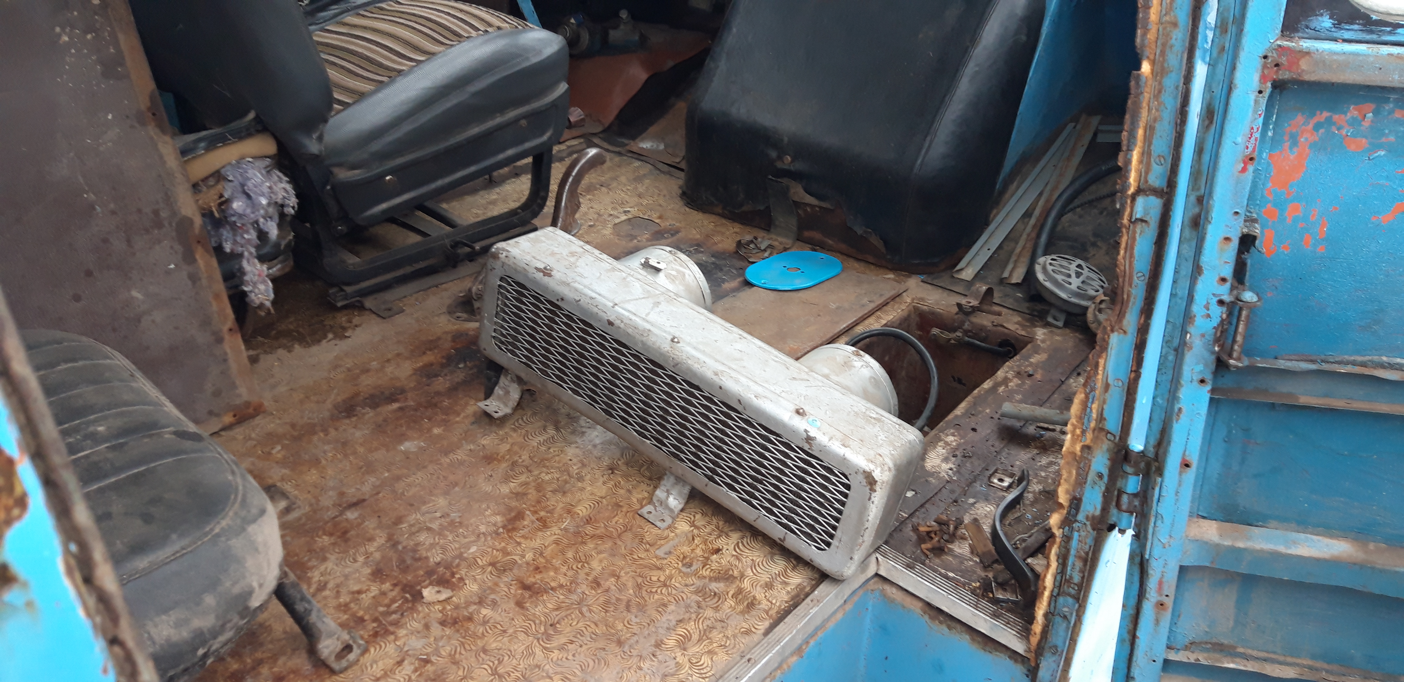

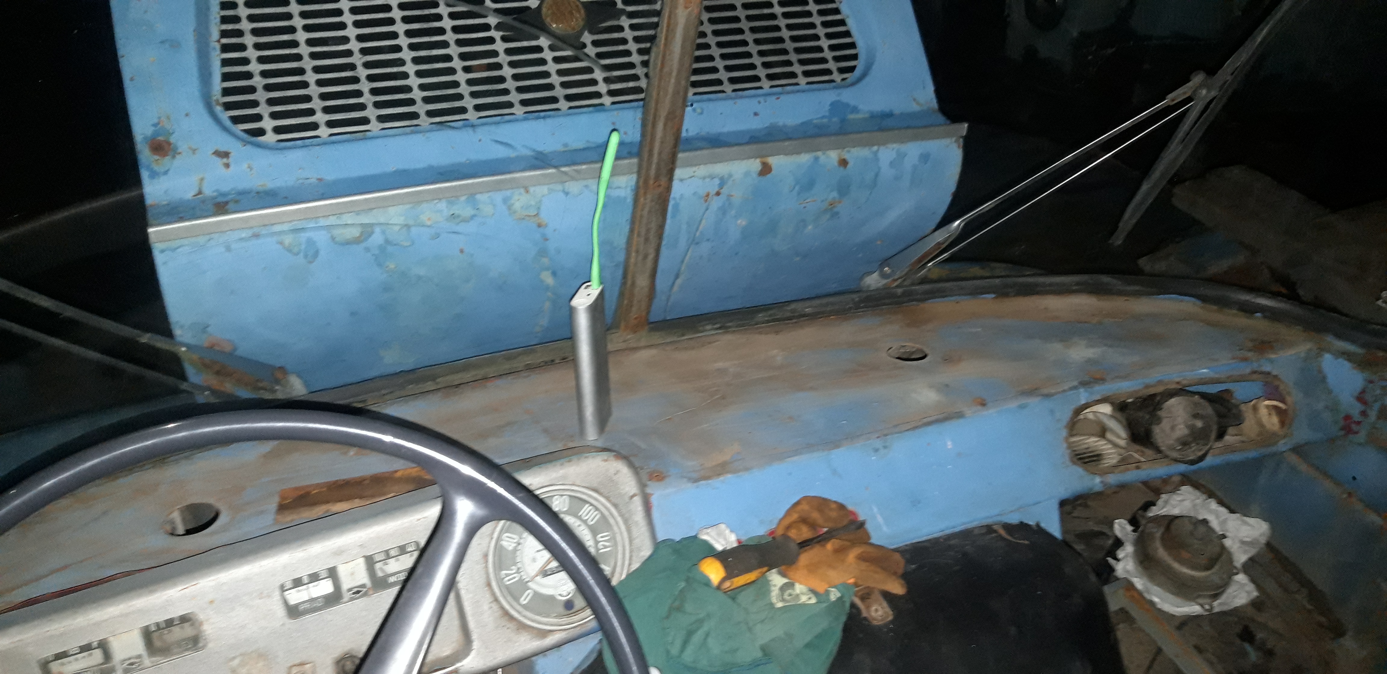

Сообщение #18 Сусанин » 23.11.2024, 10:20

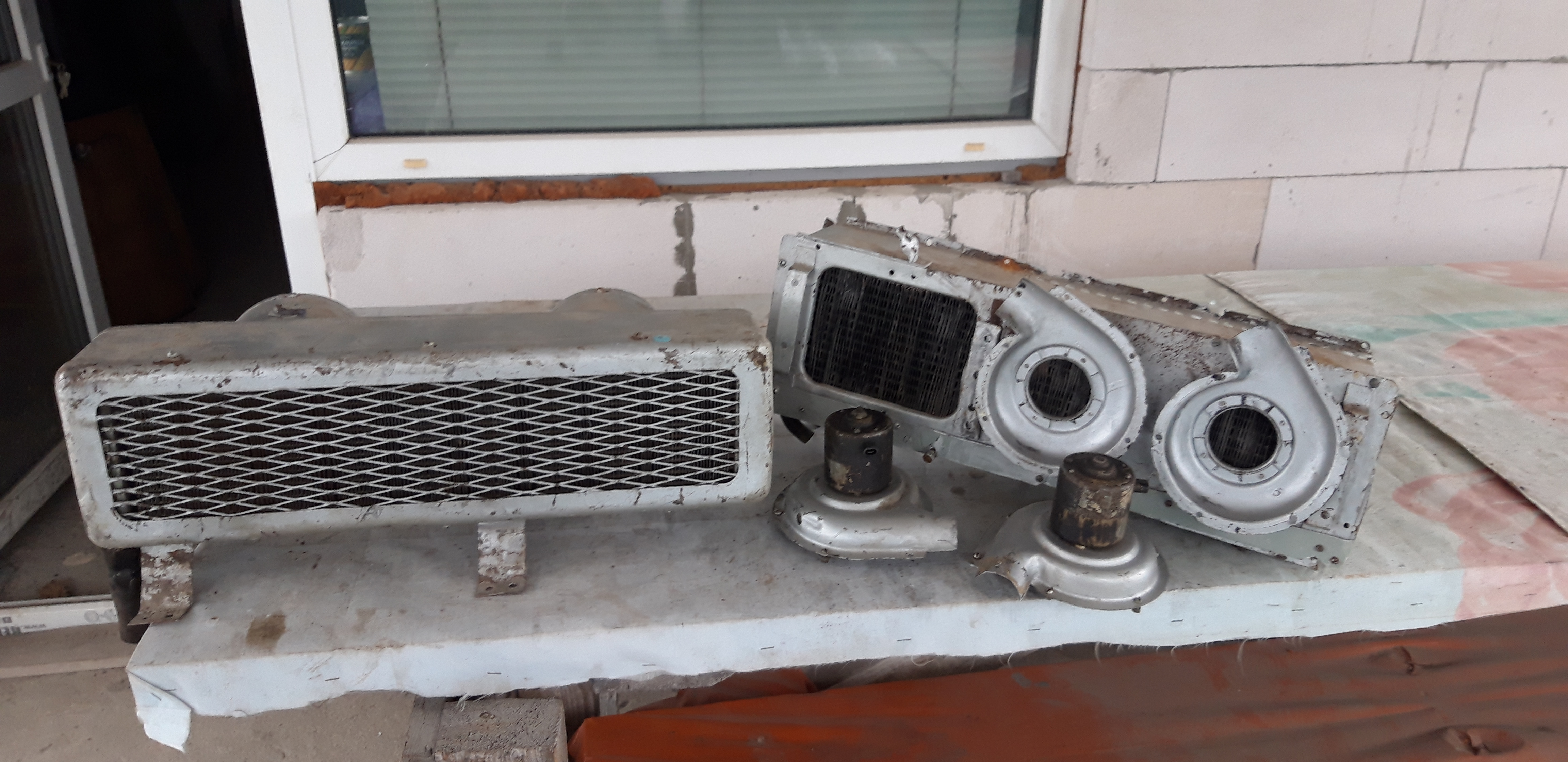

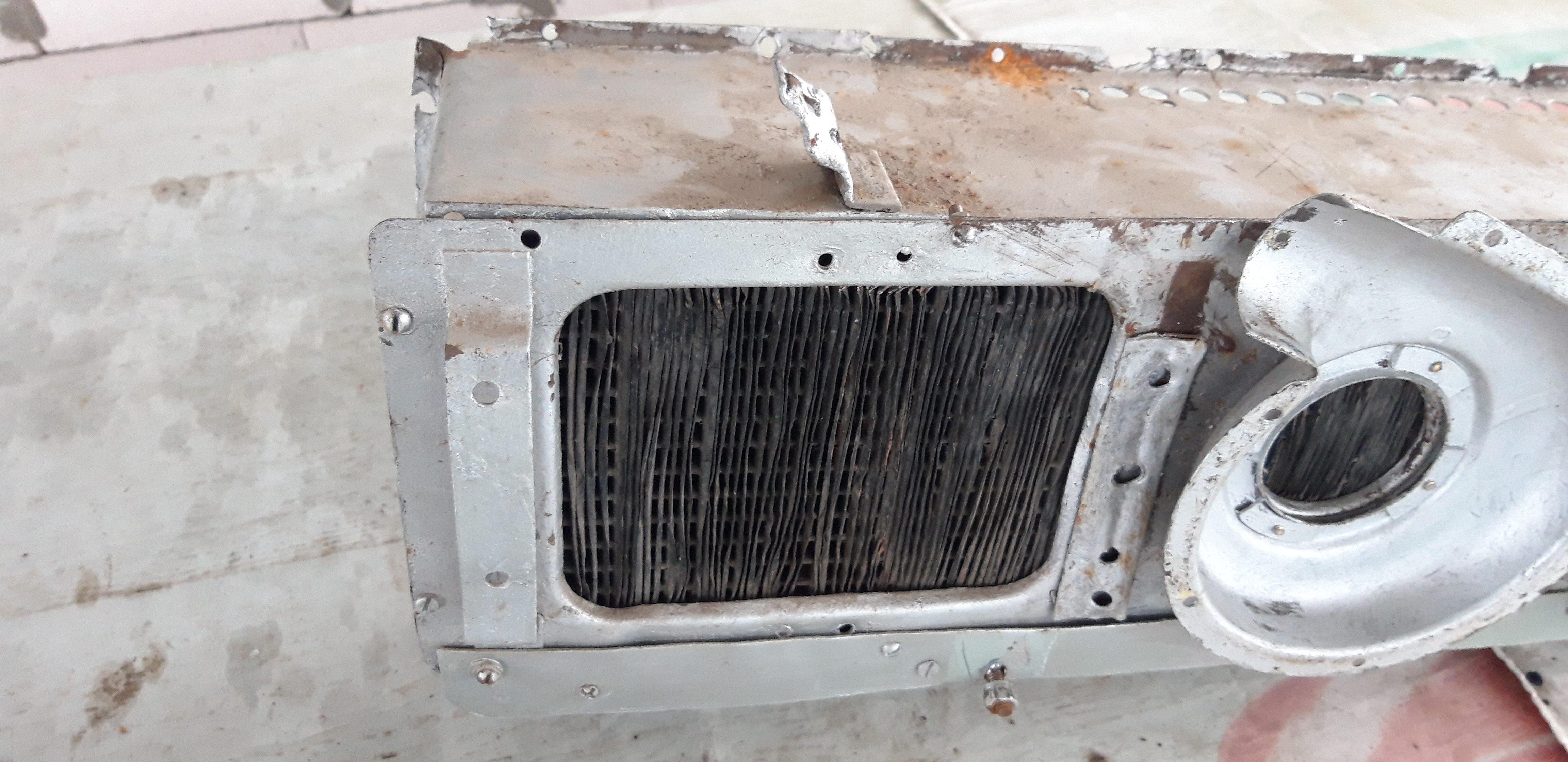

Обменял две отсутствующих печки автомобиля, на аналогичные детали с более современных Ныс.
Они отличаются: в 521й салонная печка шире и на ней установлены 2 вентилятора обдува. Водительская печка также шире, тут установлены 2 вентилятора обдува и окно прямого обдува набегающим воздухом, которое в оригинале имеет еще заслонку, которая регулируется тросиком и ручкой на панели приборов.

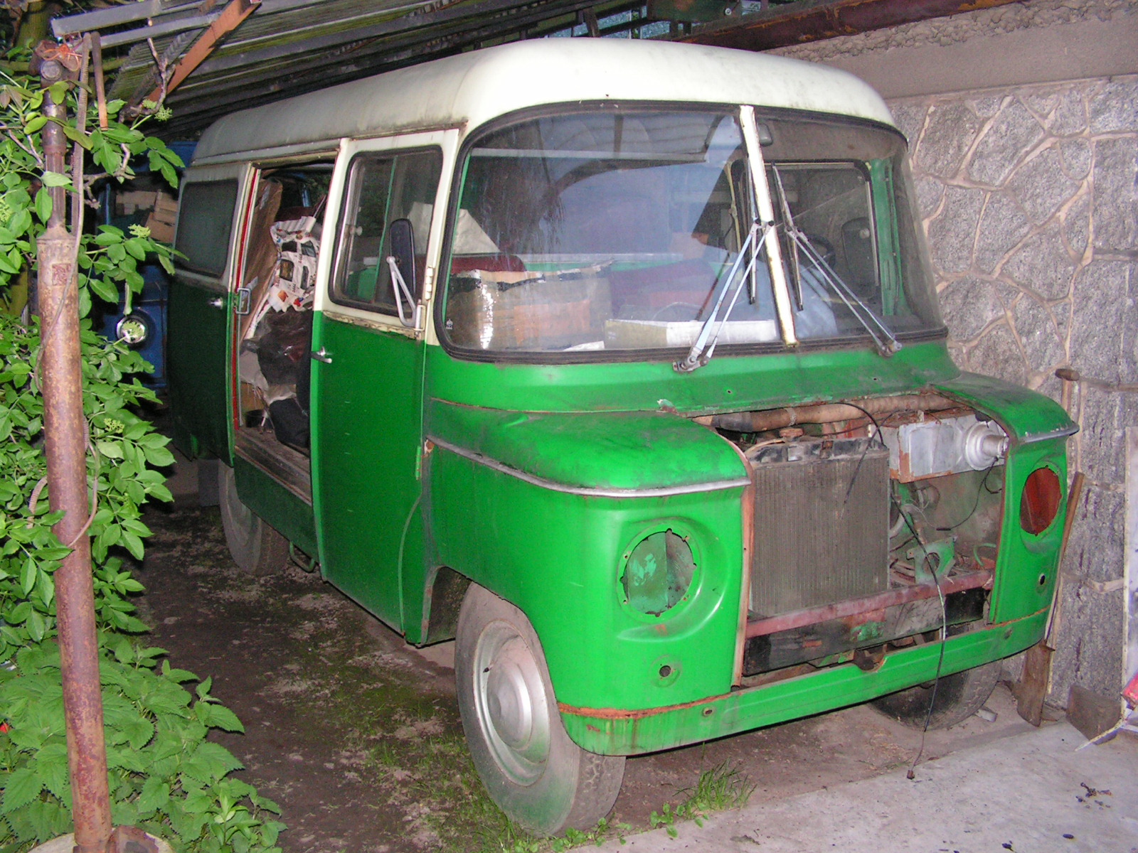

Сообщение #19 Chasopis » 23.11.2024, 11:13
У меня на 522 80-го года такие же. какие же огни огромные! Крышка с приводом от тросика, ручка над хожухом. У меня крышка не сохранилась, но я нашел фоточки когда-то
Сообщение #20 Сусанин » 23.11.2024, 12:23
Chasopis писал(а):У меня крышка не сохранилась, но я нашел фоточки
спасибо за фото! Да, в каталоге такая! У меня похоже уже что-то колхозили на том месте... - имеются какие то самодельньіе планки...
