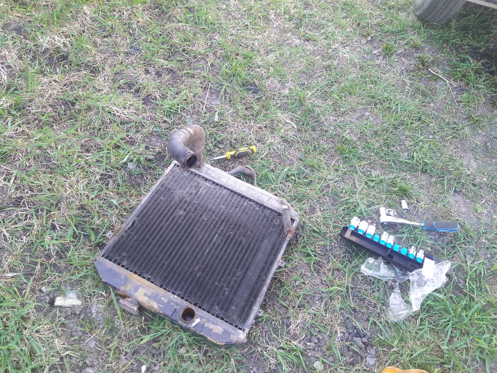

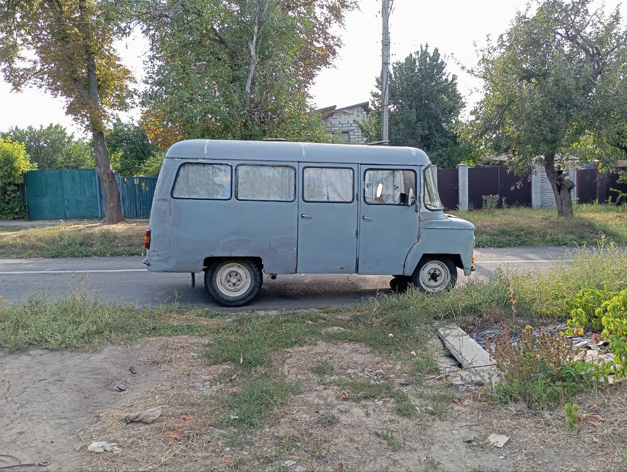

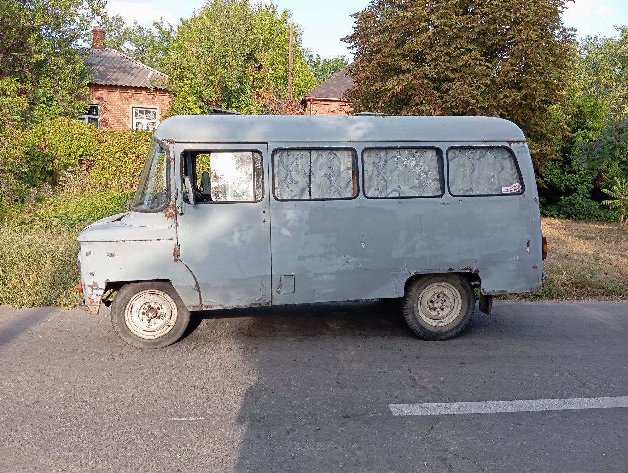

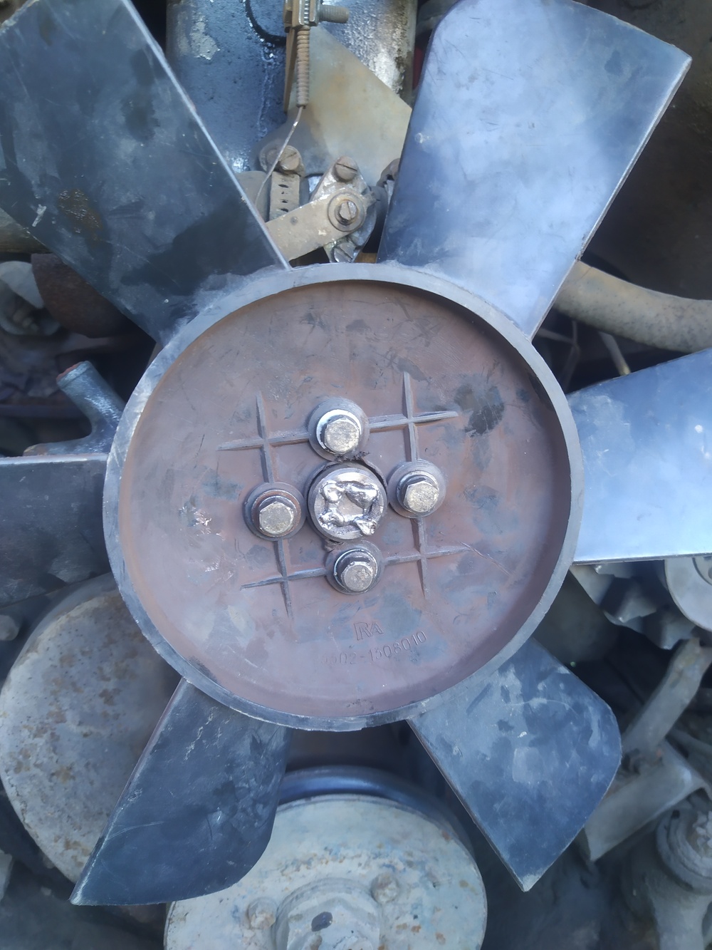

Машина 1989 года выпуска. Со слов предыдущего владельца работала на "львовобленэрго", где она сильно устала. В 2000м году ее списали и человек ее себе взял вместо одной зарплаты. Перекрасили из бирюзы в серый цвет, снял убитую обшивку, в общем освежили. На первое апреля 23го года я приобрел ее..не без проблем оформил и самостоятельно приехал из Львова в Харьков. Не все прошло гладко и не доехав до Полтавы сначала разорвало шкив помпы и вырвало вал. У местного деда купил шкив с газ 51 и приварили по месту вал.После кустарного восстановления она продержалась порядка 50км а после опять карлсон полетел вырвав сварку на валу и забрал с собой радиатор..
Машину доставили уже по темноте эвакуатором в Полтаву, где я ее и оставил на парковке пока опять кустарно но уже дома поялся радиатор с перебитыми 12ю сотами и собирали помпу в кучу. Приехал-поставил, доехал в свой город уже 4го числа.
Искал не сильно уколхоженную и главное с переоформлением, долго думал насчет именно этой-подходила по критериям но была слишком далеко
Фотографии перемешиваются к сожалению, но думаю в общем суть ясна.

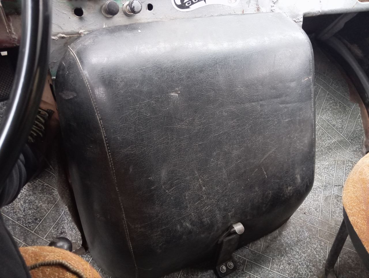

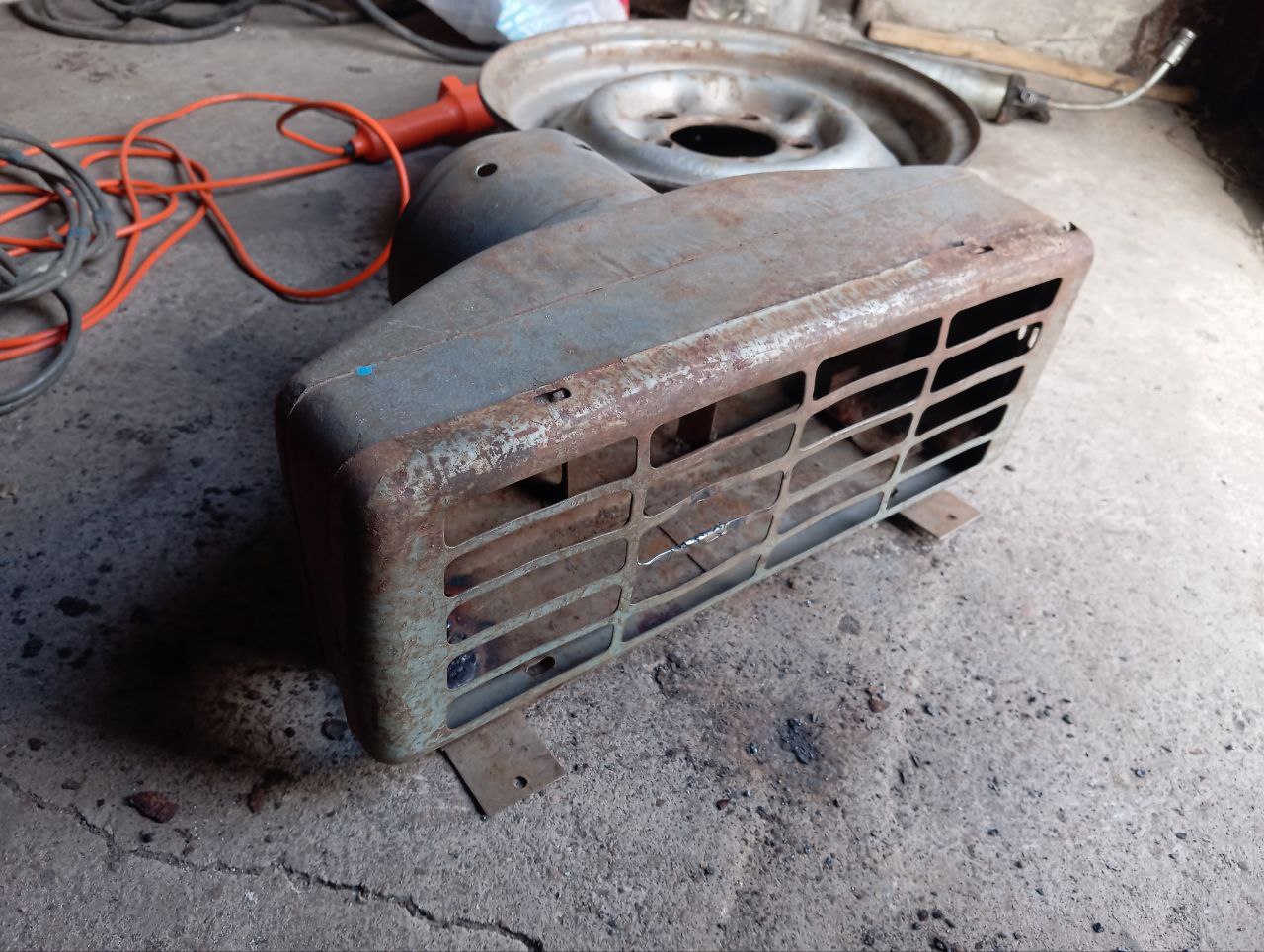

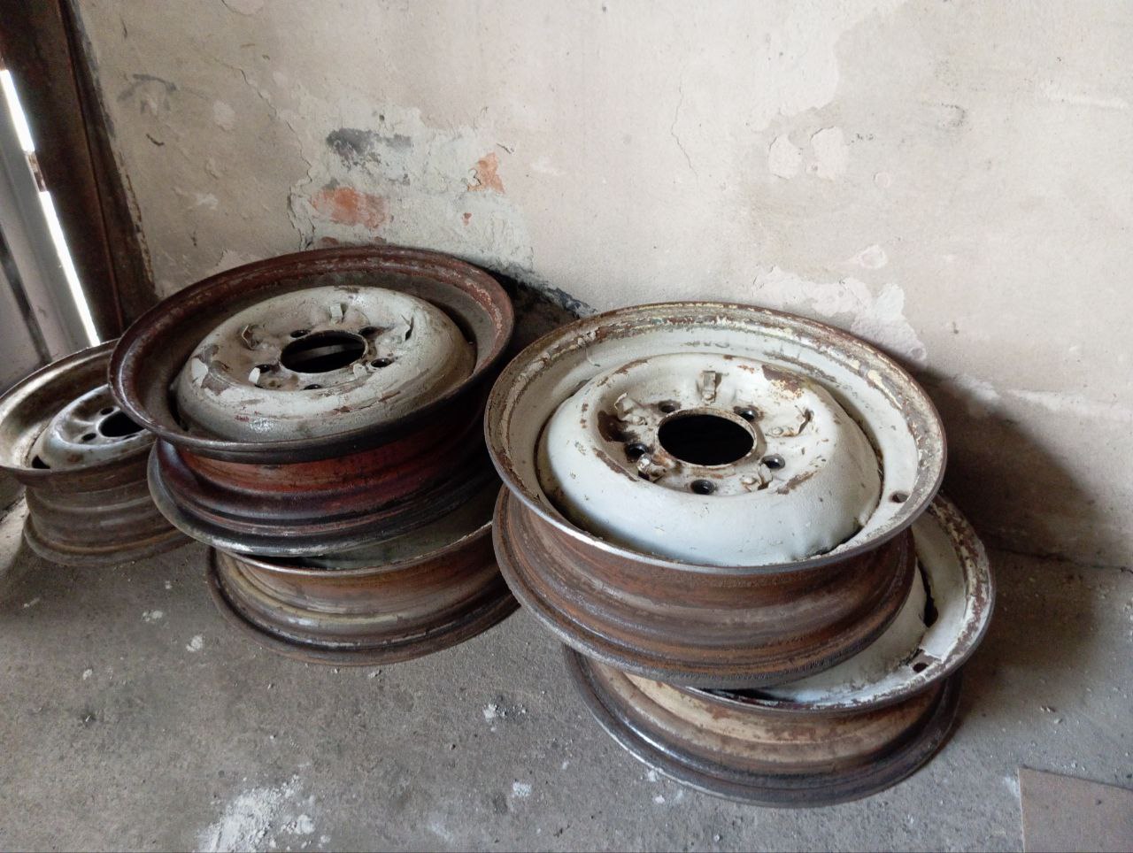

За время владения заменены все технические жидкости, колодки, фильтра, патрубки и шланги.Был найден и куплен абсолютно новый оригинальный радиатор охлаждения, также была восстановлена "передняя печка" и благодаря обмену запчастями появилась дополнительная печка. Также колесные диски, крепление запасного колеса и корпус печки прошли пескоструй и окрас порошковой эмалью.
Восстанавливал помпу по изложенному монуалу на этом форуме но ось была изготовлена с нуля из прутка нержавейки, только к сожалению сальник нового образца потек и теперь до конца зимы машина будет стоять

Я ещё один раз попробую собрать заново. Всё-таки и корпус проточен и вал из нержавейки сильно лучше и сальник легко достать такой как у меня. Кстати вопрос, почему может не прокачивать печки? Хотя ставилась крыльчатка помпы максимально близко к блоку, даже была проточена немного чтобы убрать биение и поставить её ближе.

По помпе,если она ремонтирована по моему варианту с камазовским сальником, если выставлен правильный натяг, она не будет течь очень долго..
Печка не прокачивает, скорее всего, из-за воздушной пробки...(Намудрить с присоединением шлангов,чтобы не прокачивало, довольно трудно.)

Есть свежие фото как сейчас машинка вьіглдит на кращенньіх дисках?
Зачем біло красить порошком держак запаски? Не сильно "жирно" для такой запчасти? Корпус печки - как будто только из печи! :clap:
Фотографий с дисками на машине ещё нет, пока холодно не хочу лазить с дисками.
В порошке будет всё или почти всё что будет ремонтироваться)

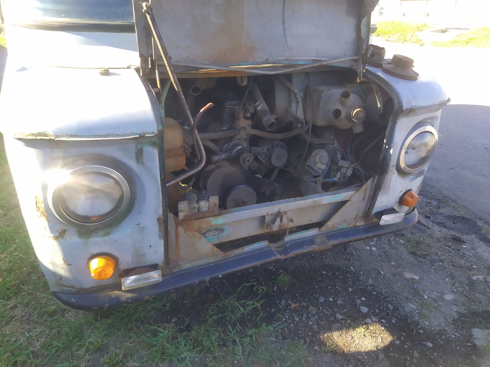

Ныса спонсирует 2 высаженных аккумулятора и помытый в бензине выпускной коллектор в попытке запустить её после месяца зимней стоянки.
Карбюратор Вебер, полностью сухой, при запуске заметил что капает что-то- оказалось бензин. Может какая-то микротрещина в коллекторе, или я не доглядел чего..сталкивался кто-то с таким?Машина схватывала, но вероятность быть подожжённым несколько меня смутила.

Иван. Я так понимаю просто от долгого кручения стартером перелило бензин. Здесь и свечи должны быть залиты!!!

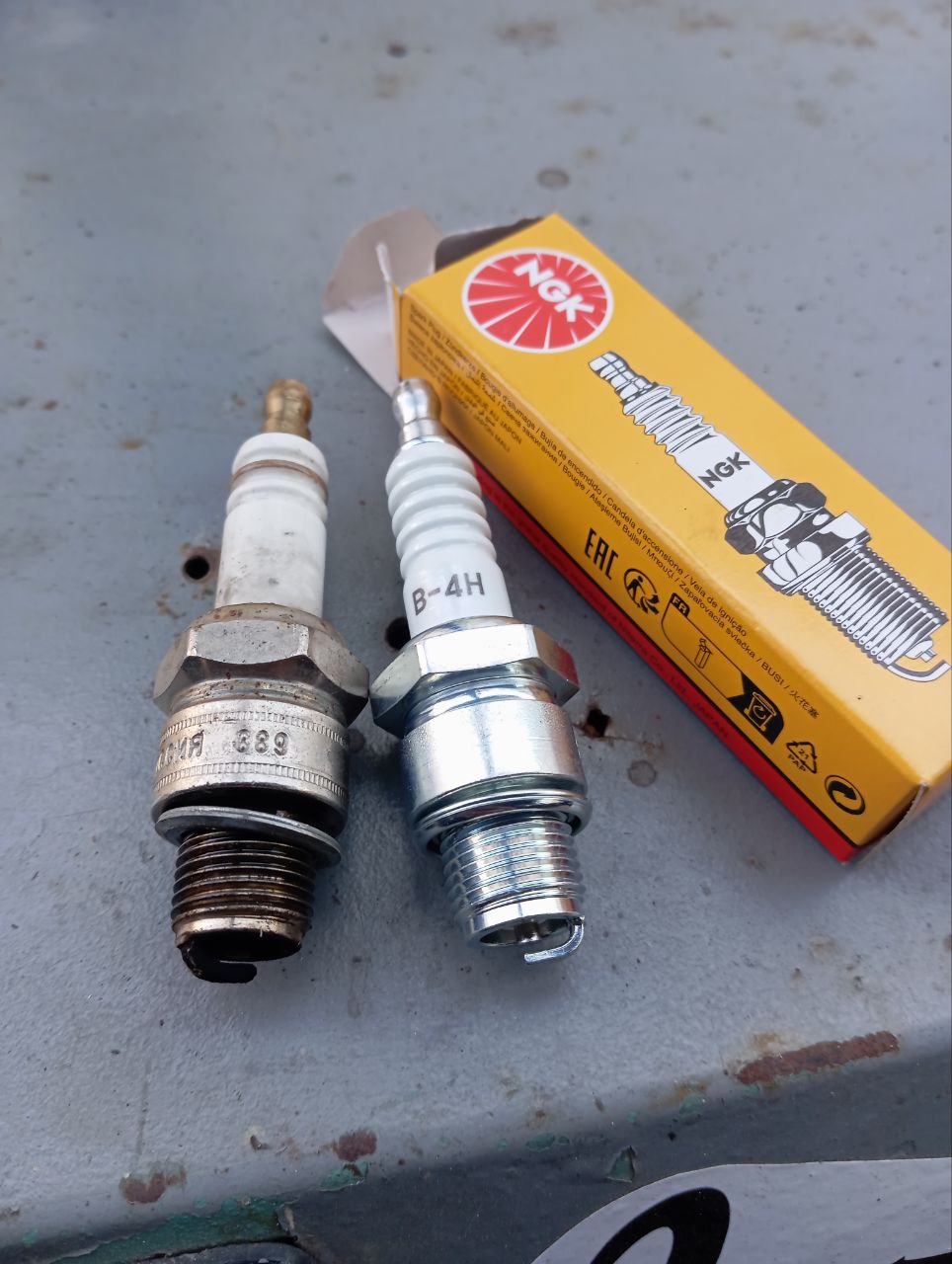

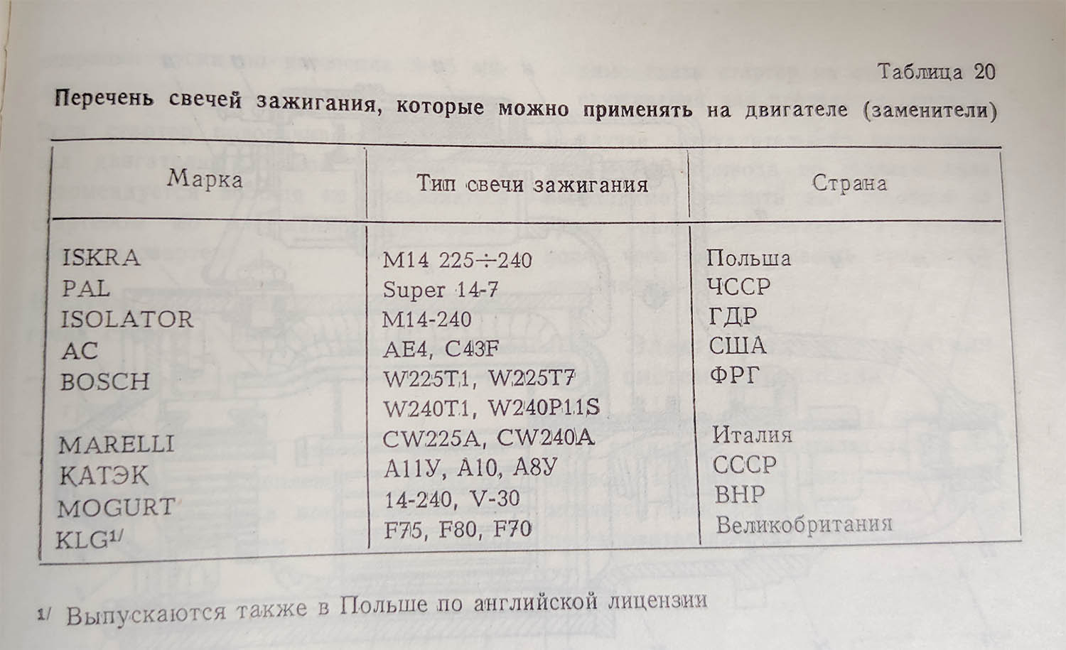

Кстати, кто какие свечи рекомендует, сегодня был в автомагазине, подобрать нормально не вышло
Сейчас стоят а 10, работали иногда с пропусками

По инструкции 81 года в Nysa 522 следует применять свечи зажигания с резьбой М14х1,25 длиной 11 мм и калильным числом 225-240. Также там перечислен список заменителей. На некоторые до сих пор каталоги находят аналоги, например NGK B6HS. На польском форуме много советуют NGK B7HS или ещё встретил Denso WF20TT. Сам пока не проверял, думаю остальные поделятся более практичным опытом)

На днях буду подбирать нжк, но 7 это точно много..
У меня на узаме с числом 7 нжк, так там мотор с большей степенью и теплонагружен он больше. Нашёл пока как самое близкое ngk b4h. О результатах поиска и работы двигателя сообщу!
С таблицей был в автомагазине, большинство этих свечей сняты с производства, те что можно ещё заказать доверия не внушают. Хотелось бы искру но она только из Польши и с доставкой выйдет под 500 грн за шт.

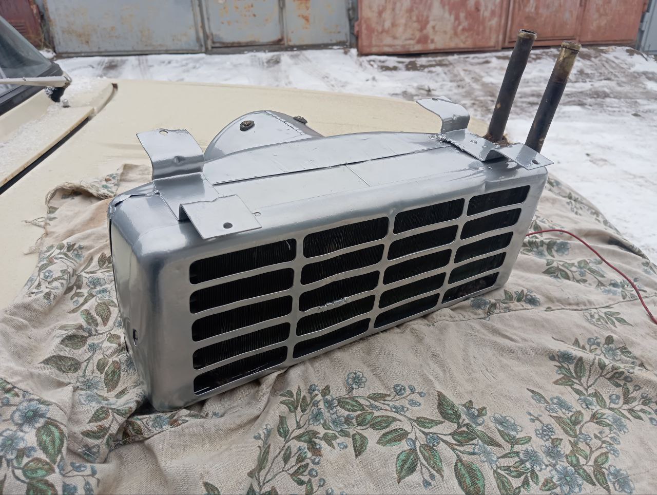

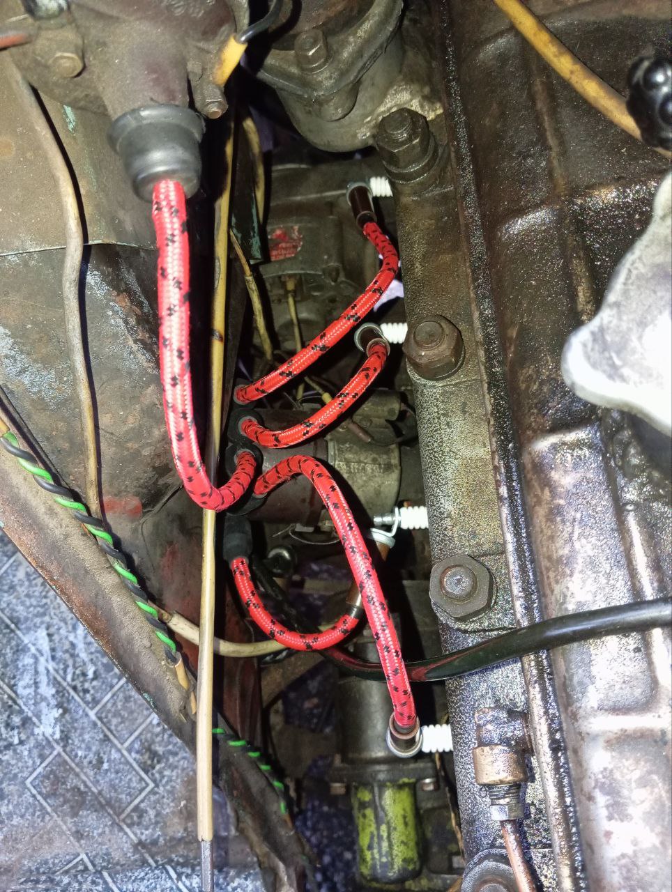

Заменил свечи на ngk b4h, один ввертыш вышел вместе со старой свечей-пришлось новый взять и укоротить чтобы не было "юбки" в камере сгорания. Также на медных проводах и на новых насвечниках от газ 69 собрал комплект бронепроводов. Работа двигателя просто замечательная, очень стабильно и ровно работает, теперь даже на холодную, мне даже кажется что стало тише в салоне но это уже фантазии. По объявлению была куплена крышка двигателя в весьма не плохом состоянии.

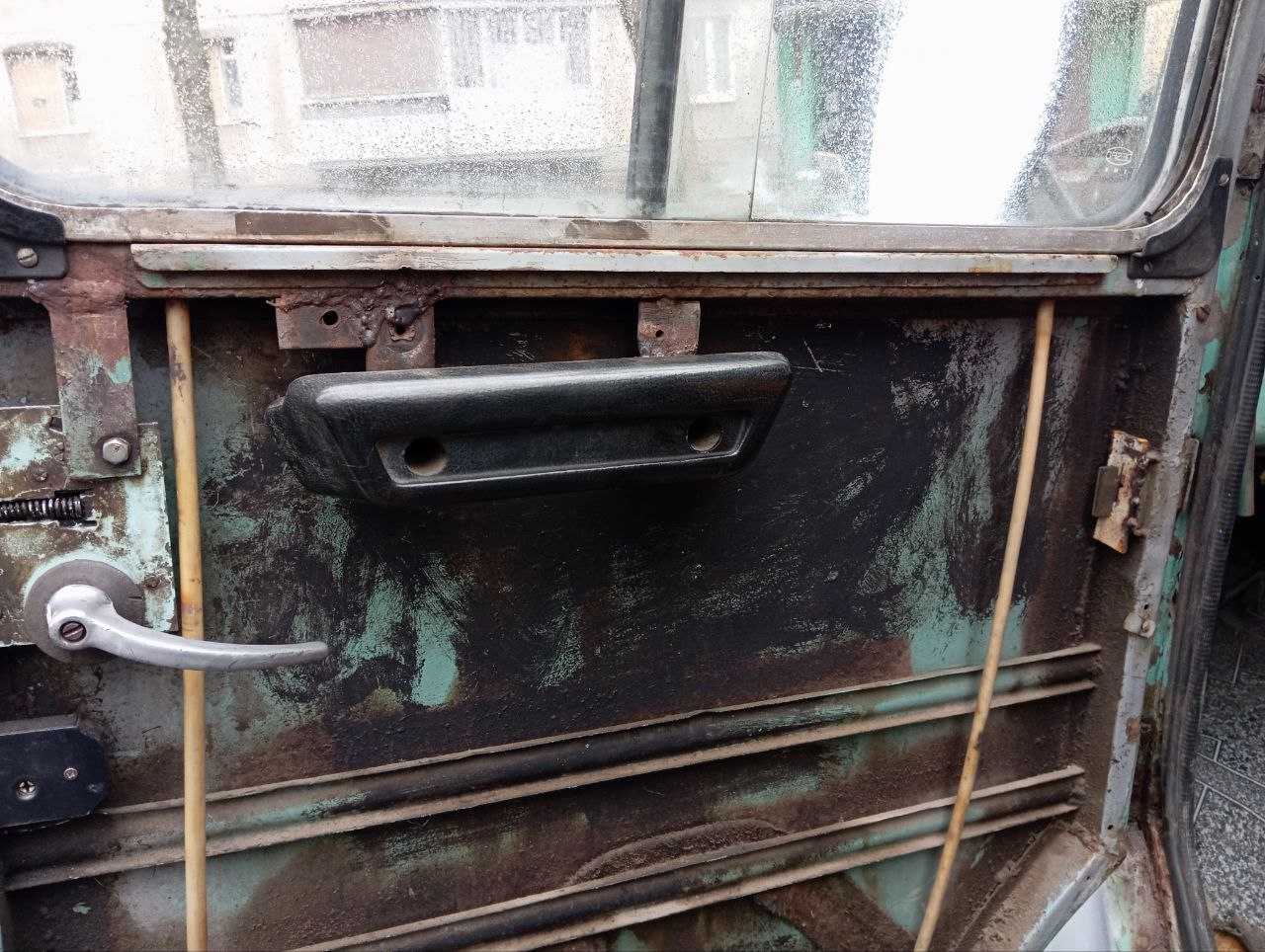

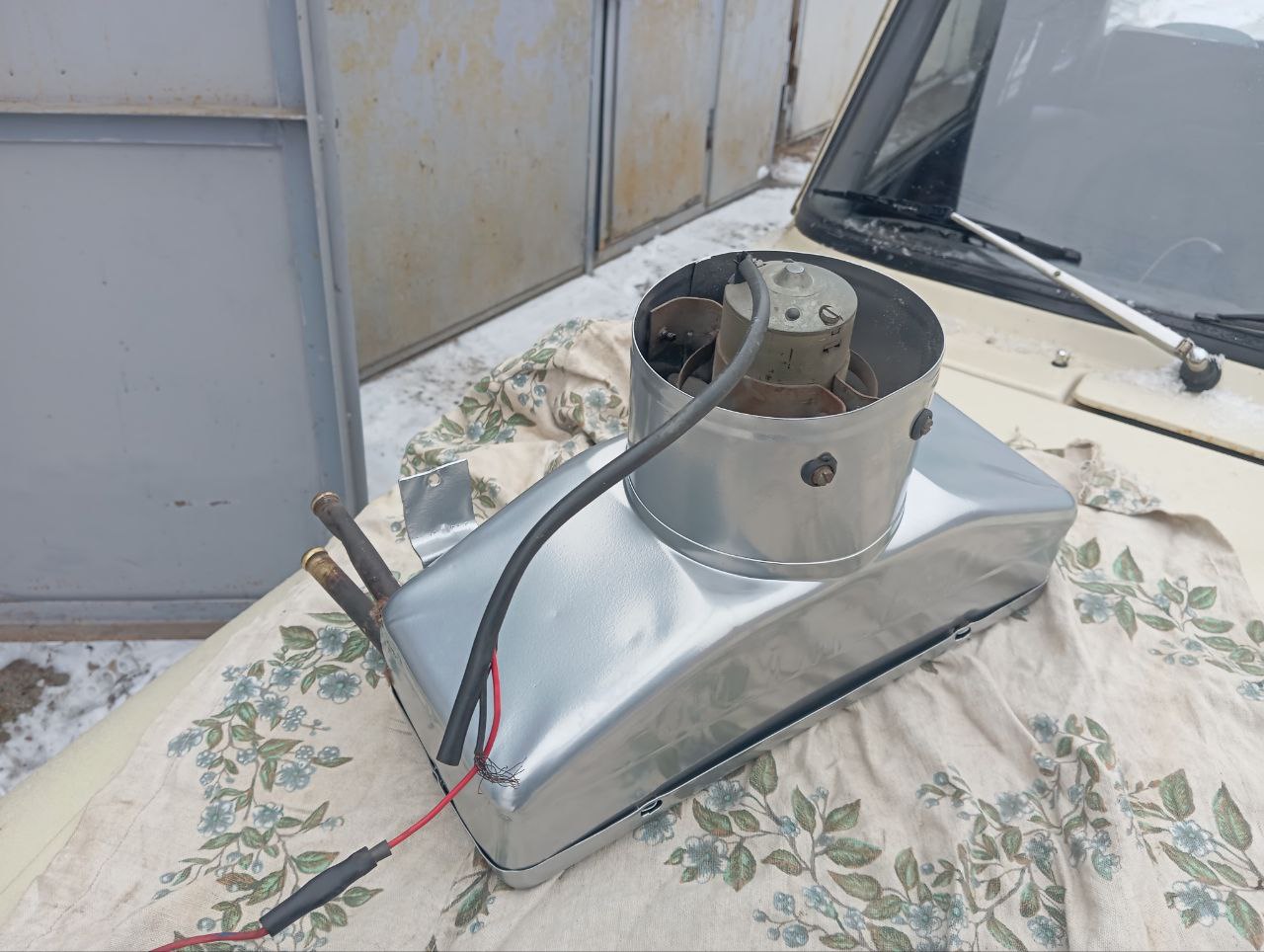

Также делюсь еще летней установкой ручек на передние двери от а/м москвич 412/2140 и ввареными пластинами под огранаичители дверей. Чтобы они также уверенно удерживали двери стойки кузова были просверлена насквозь и ограничители закреплены через шайбы. Расширительный бачок стоит от ваза с переходником на шланге 8-12мм. Патрубки обдува после долгих поисков поставил сантехнические 40мм. в корпус печки заходят с л-образным разрезов вовнутрь, на воздуховодах в салоне поверх-без использования дополнительных "стаканов на них"
