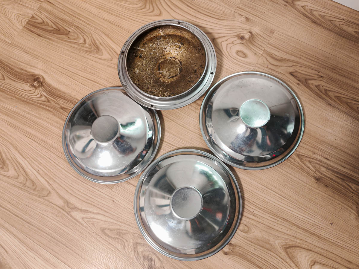

Хотите прикол? Если бы мы с Piatroc и Sanek.522 не начали обсуждать болты-шпильки ГБЦ на нашем двигателе, я бы не полез на барахолку смотреть фото-пример и не увидел бы чудесные практически новые хром колпаки! Но я же полез, и в то же день забрал их)))
В который раз случайности приводят меня к редкоземельным запчастям. Осталось найти зеркала хорошие (один раз упустил) и правильные кронштейны к ним...
