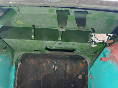

Сегодня полез в глубоко подкапотные пространства. И там конечно всё очень ржавое. Но мини-пескоструй позволил за несколько часов поправить ситуацию. Правда есть места, куда даже им не долехть - только снимать крылья. Пока работаем с теми местами, до которых дотягиваемся :smile:

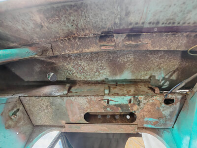

Ну и вошел во вкус - отпескоструил под приборной панелью, бардачок и всюду под стеклом куда смогу засунть сопло пистолета.

Chasopis писал(а):отпескоструил под приборной панелью
есть идеи как заделать прямоугольное отверстие под приборкой в моторньій отсек? Чтоб тепло зимой не улетало туда.

Сообщение #73 Chasopis » 08.06.2026, 12:39
ну можно наверно какую-нибудь полоску резины наклеить. Но зачем, если оно всё закрывается самой панелью?

Сообщение #74 sanek. 522 » 08.06.2026, 15:45
Зимой панель не помогает, холод очень хорошо проходит под резинку и дует. Я у себя заклеивал вибророшумоизоляцией.

Сообщение #75 Chasopis » 08.06.2026, 15:59
Ну конструкция такая, что там и кроме панели куча мест, откуда может дуть холодом. Например, из-под обивок под панелью. Там же прямой канал не только к моторному отсеку, но даже аркам

Сообщение #76 Сусанин » 09.06.2026, 14:51
sanek. 522 писал(а):Зимой панель не помогает, холод очень хорошо проходит под резинку и дует. Я у себя заклеивал вибророшумоизоляцией.
А на то прямоугольное отверстие просто так не наклеется. Я примеряю себе небольшой кусок металла по периметру на заклепки или сварку, с отверстиями под проводку, а уже на него виброшумку...
