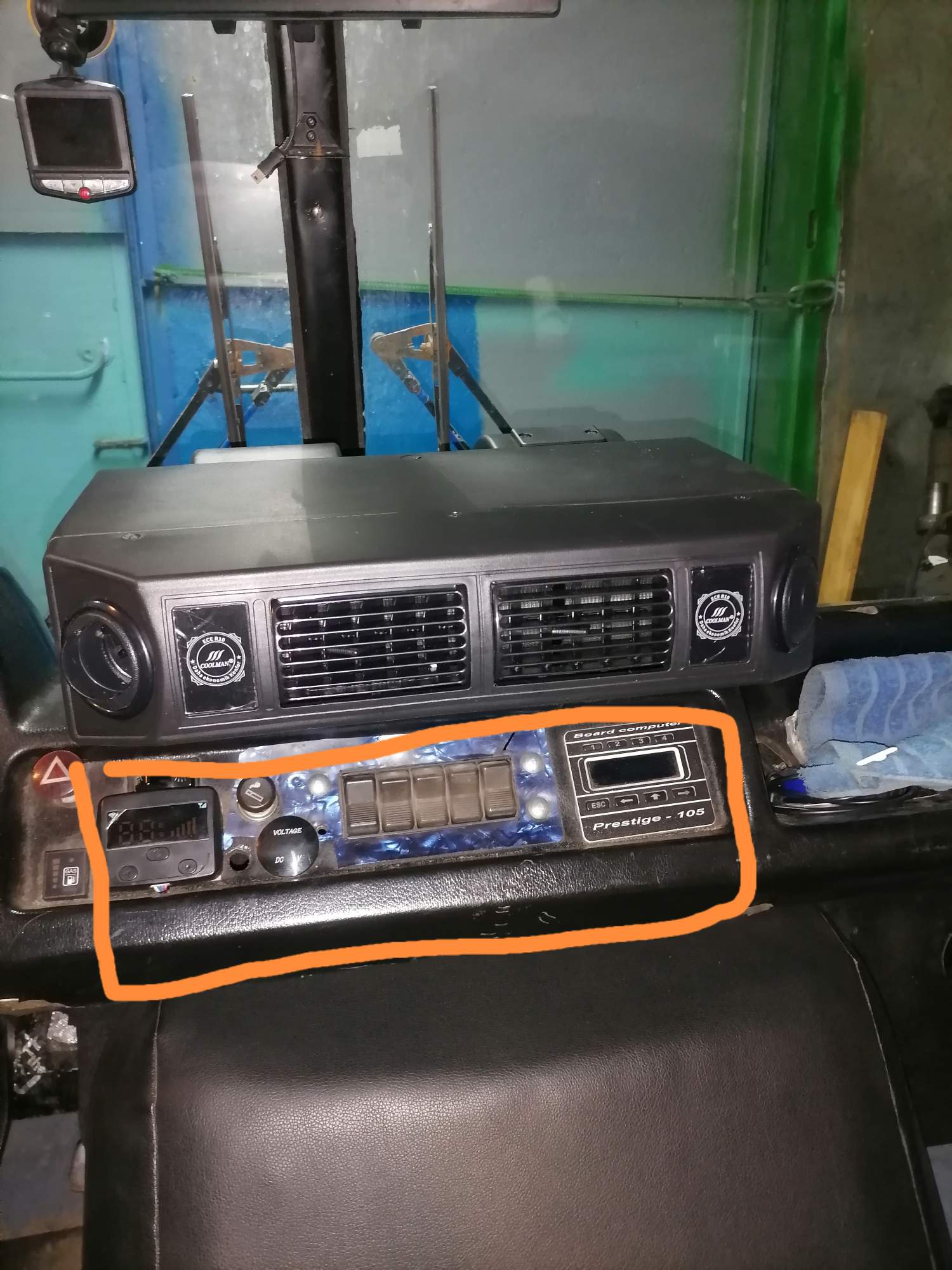

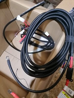

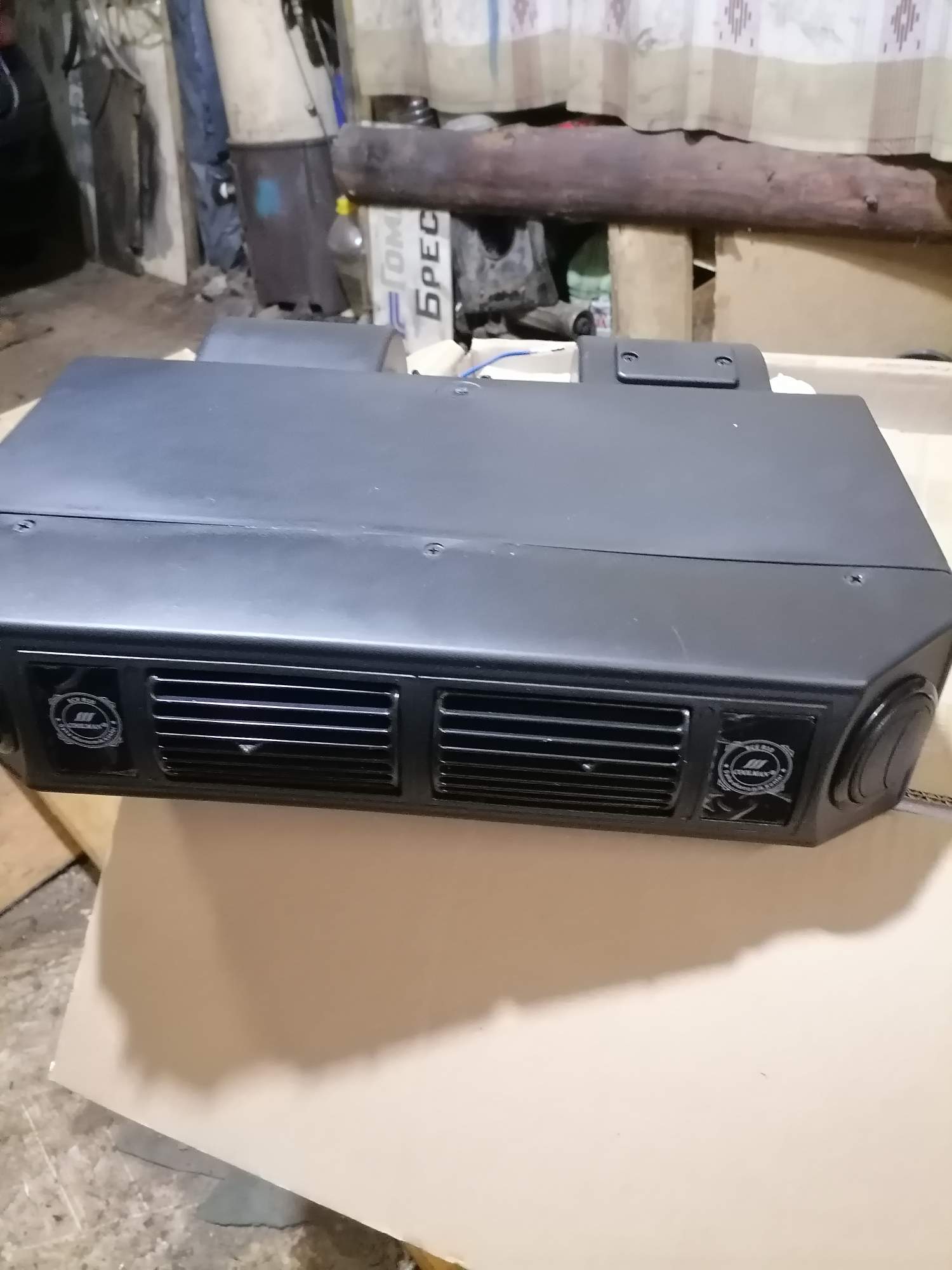

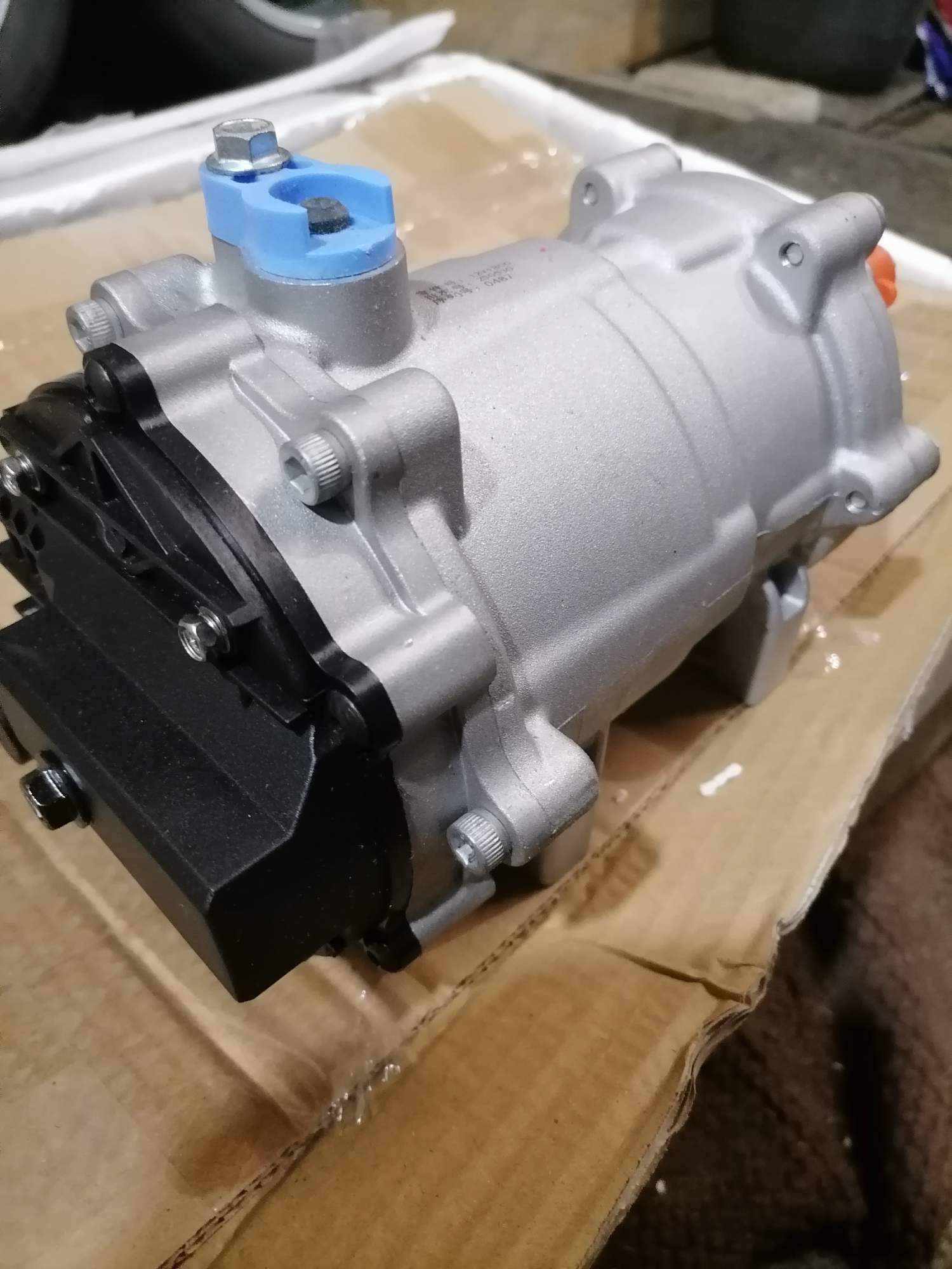

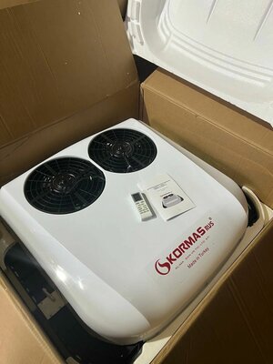

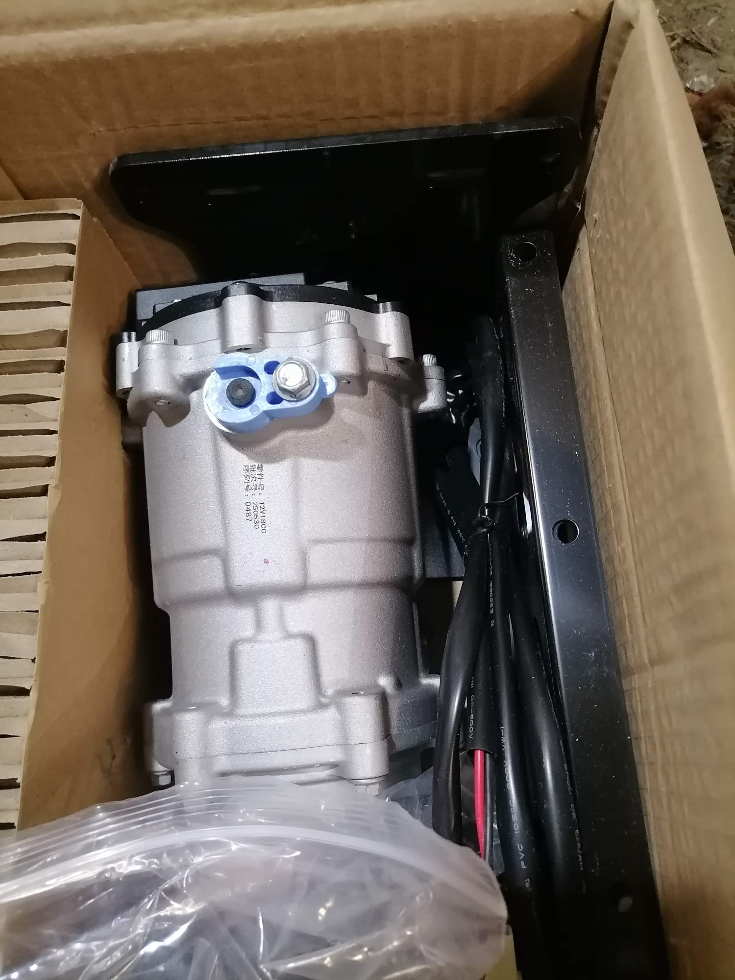

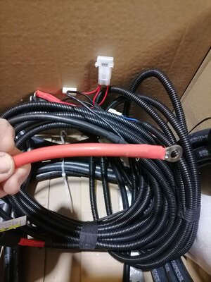

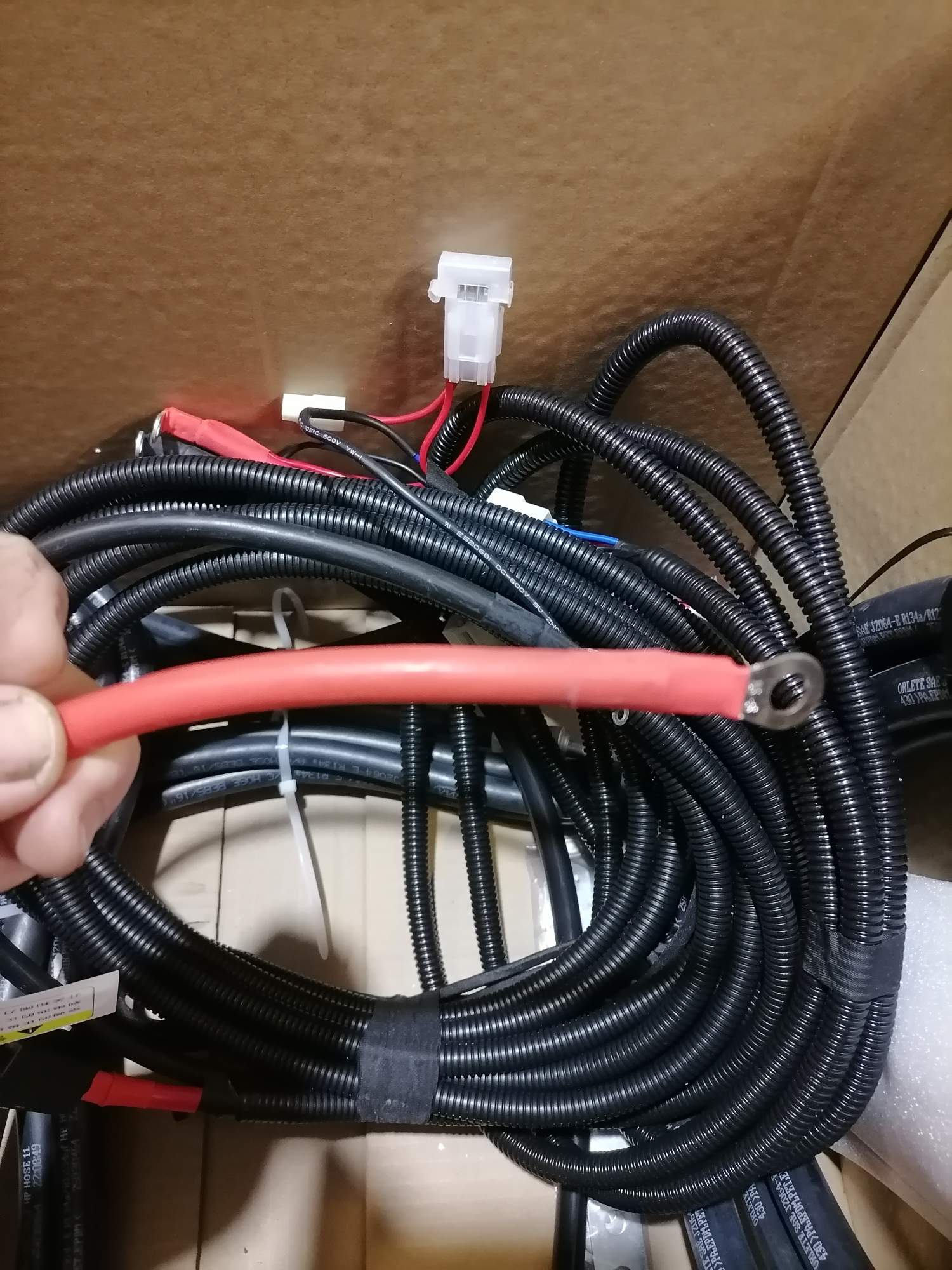

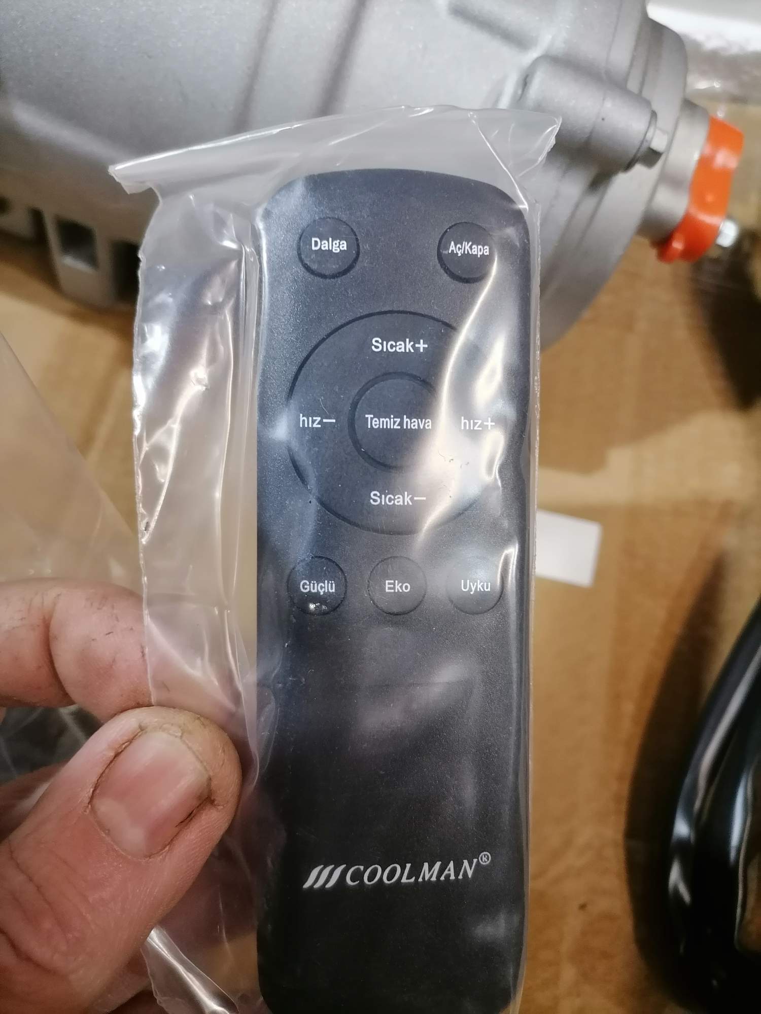

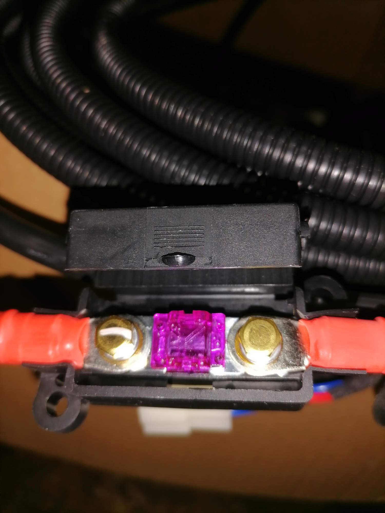

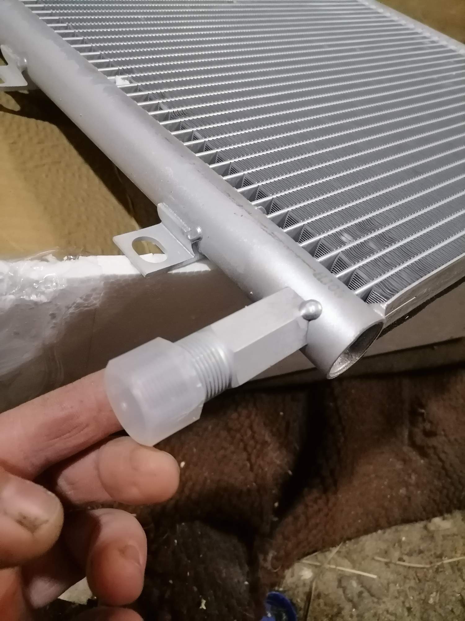

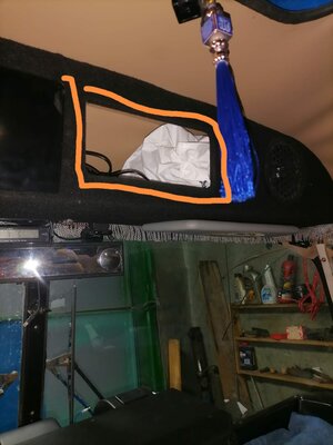

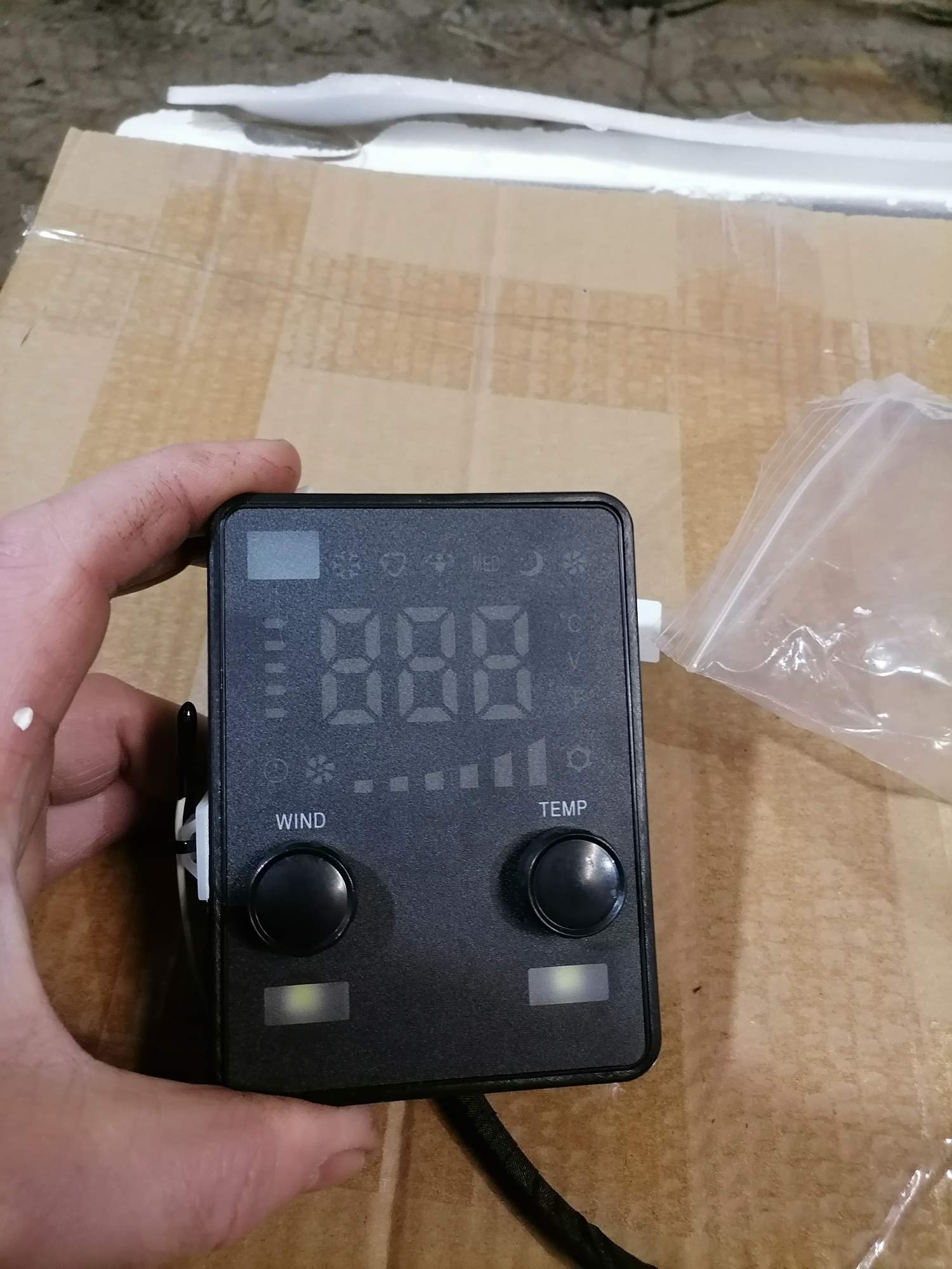

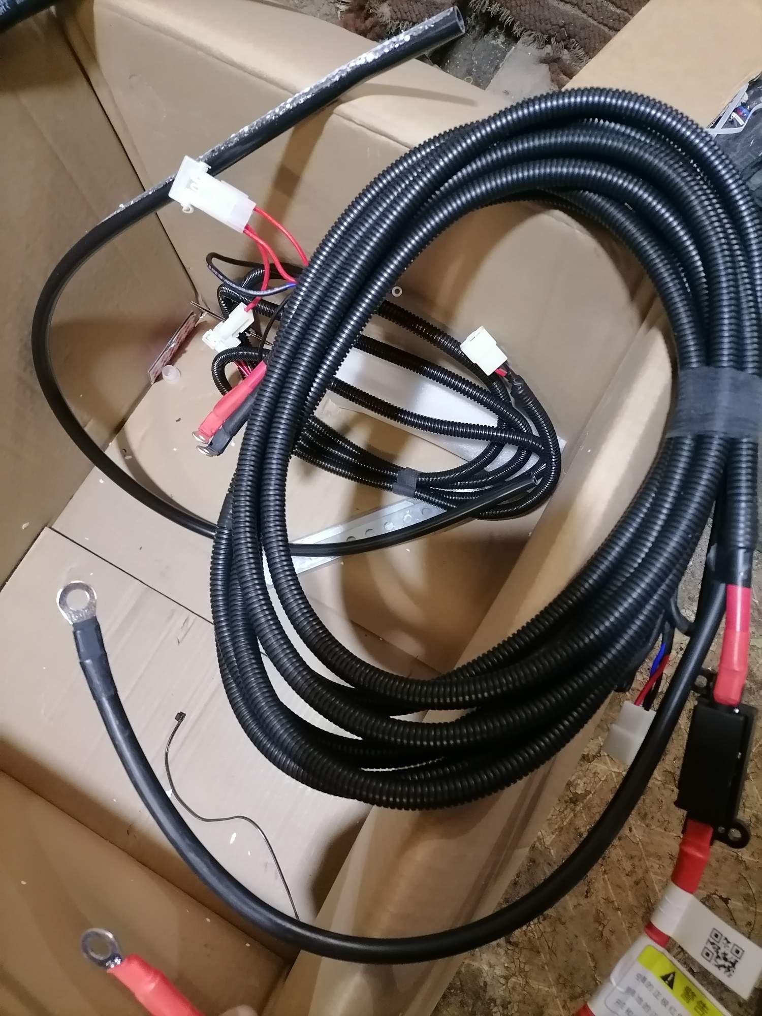

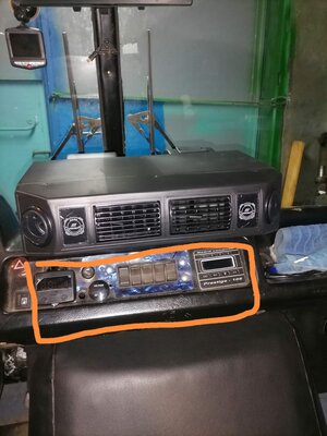

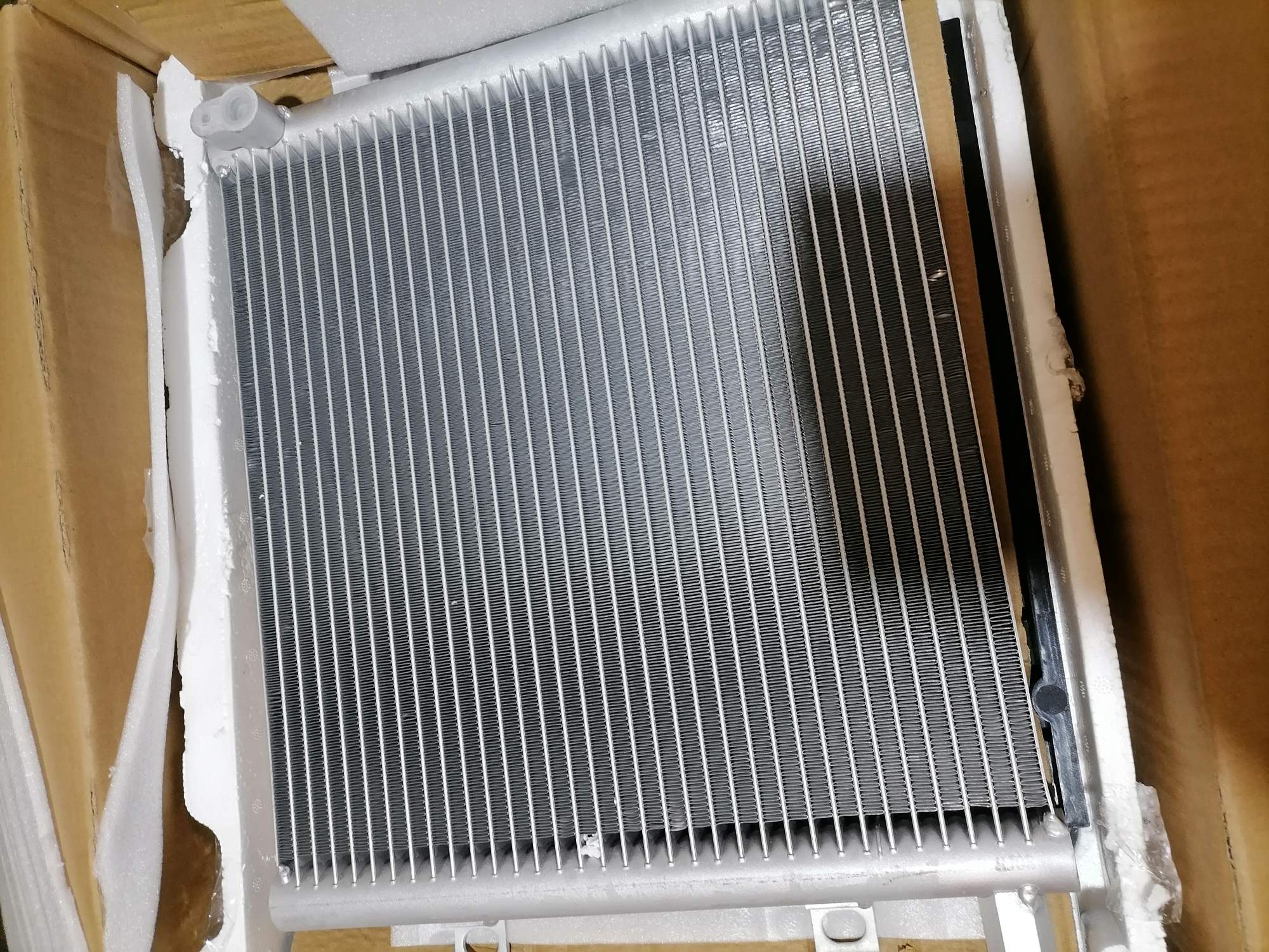

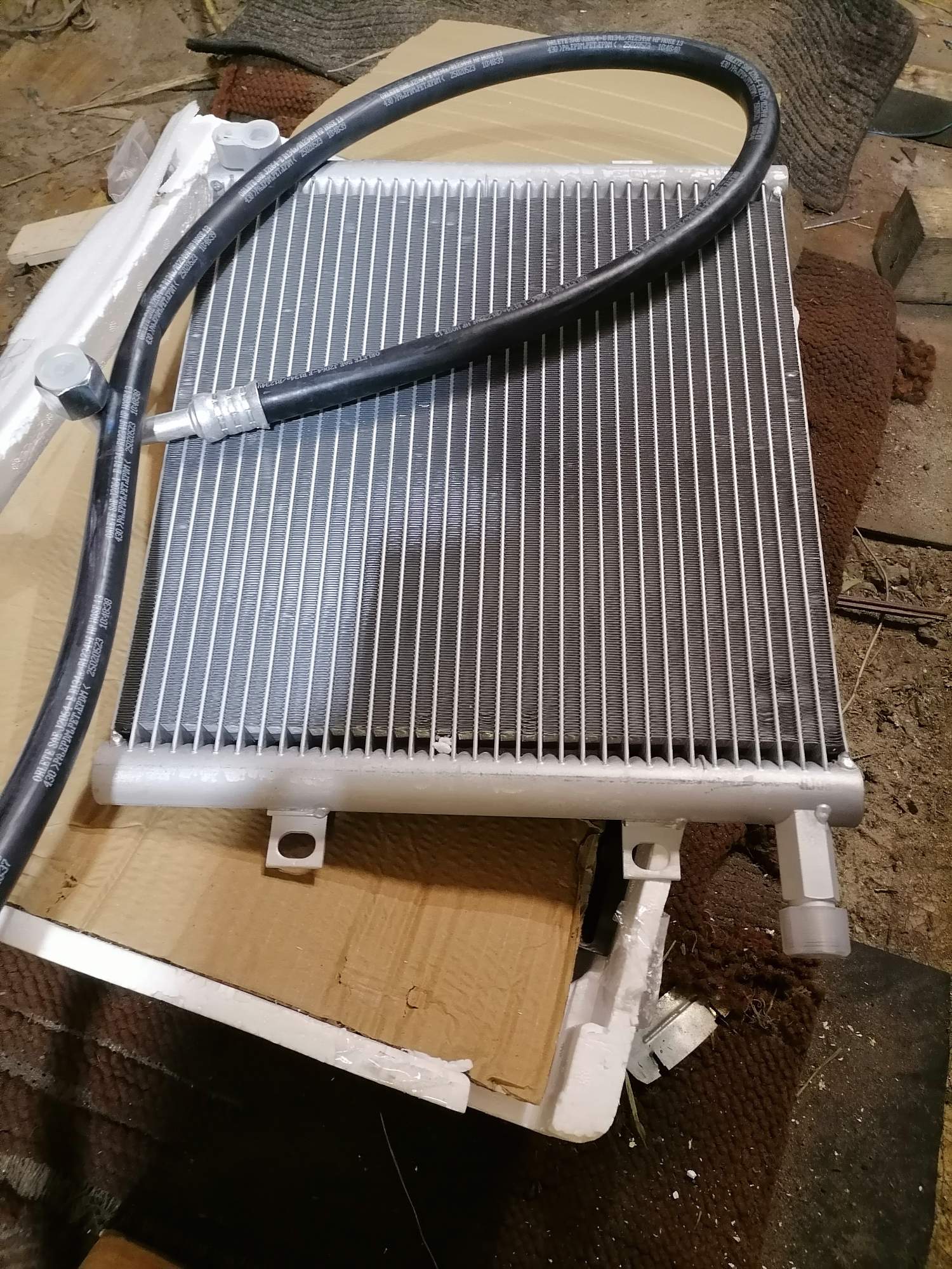

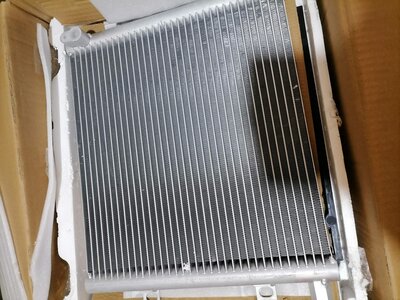

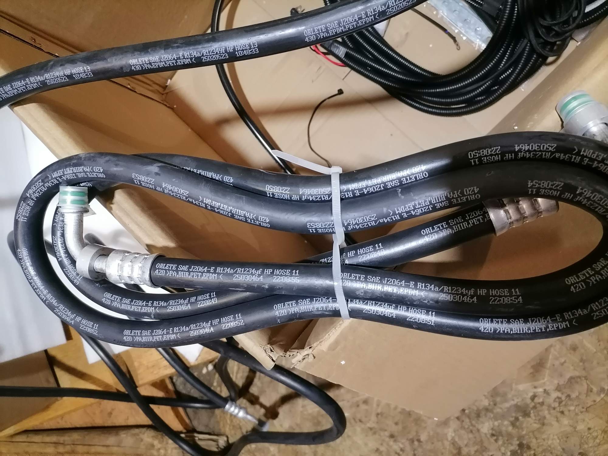

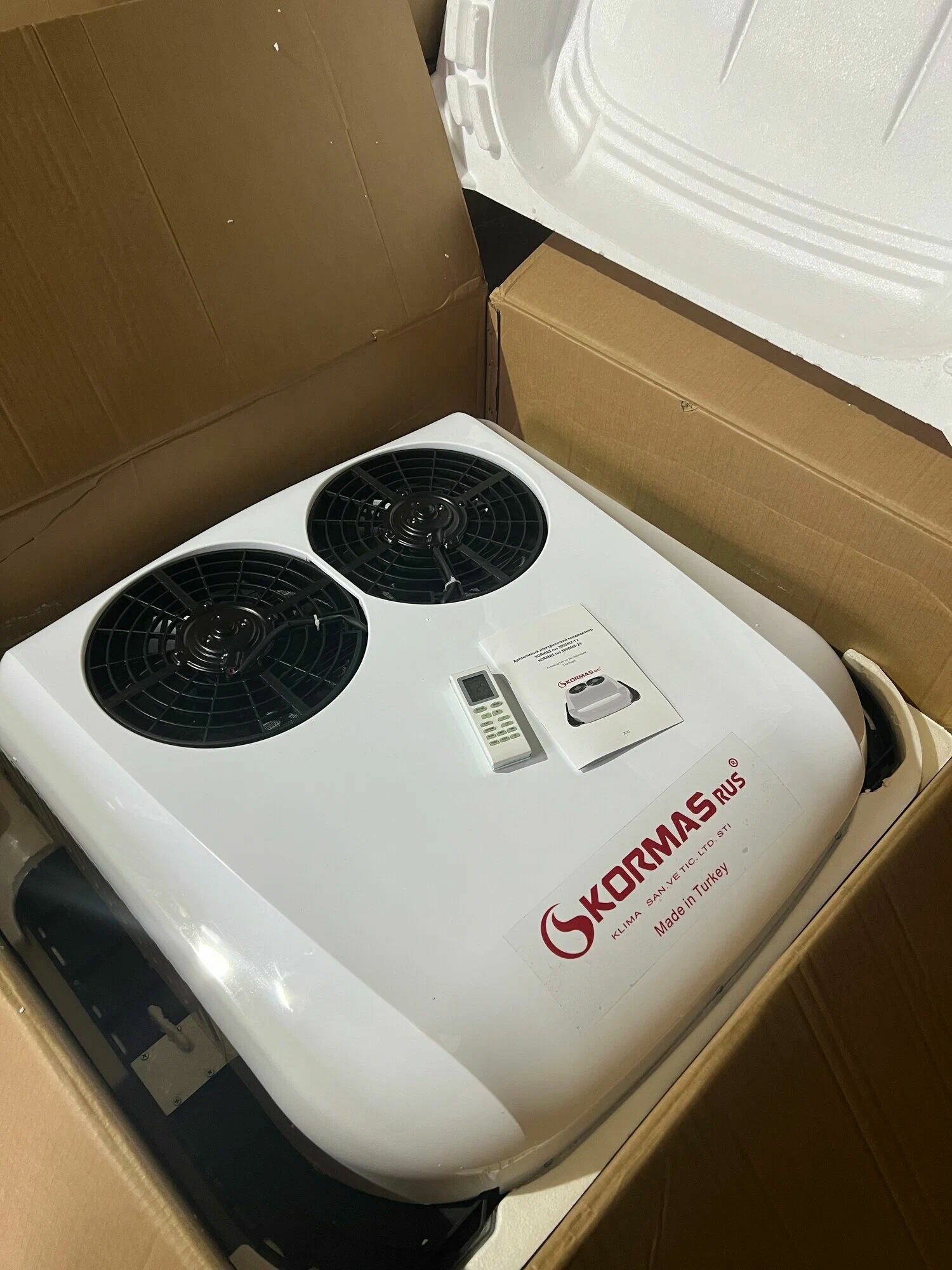

Приветствую всех. Решил я сделать распаковку своей коробочки купленной ещё в сентябре наверное. И вот что там было. Все выглядит надёжно не смотря что сделано в Китае. Хотя продавец утверждал что производитель Турция. Провода толстые, мощные. Шланги мягкие и длинные что для меня самое то что надо, а то у меня уже были мысли где их удлинить. Самый длинный 3.4метра. А вот с блоком управления они конечно пересторались: уж очень он большой :biggrin: благо что есть пульт в комплекте. Вот сейчас делема куда его установить. Врезать в торпеду, тогда нужно переносить клавиши печки. Или в верхнюю полку поставить.
Добавлено спустя 7 минут 36 секунд:

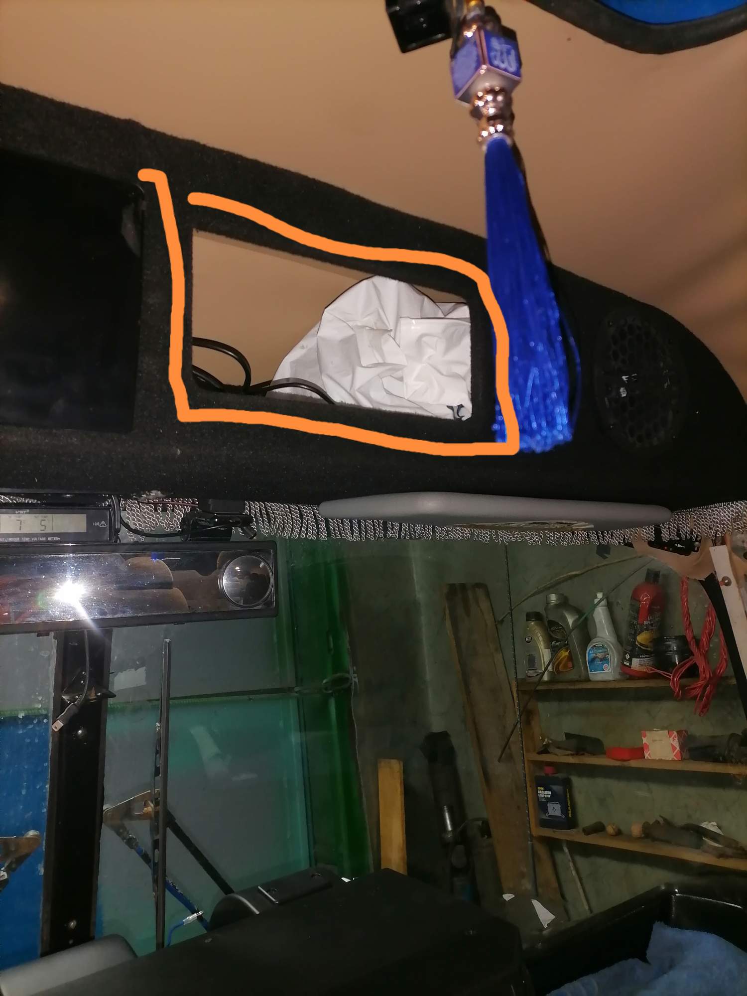

Моя супруга говорит что испаритель нужно установить в верхнюю полку над головой. Нужно думать, весна не за горами.

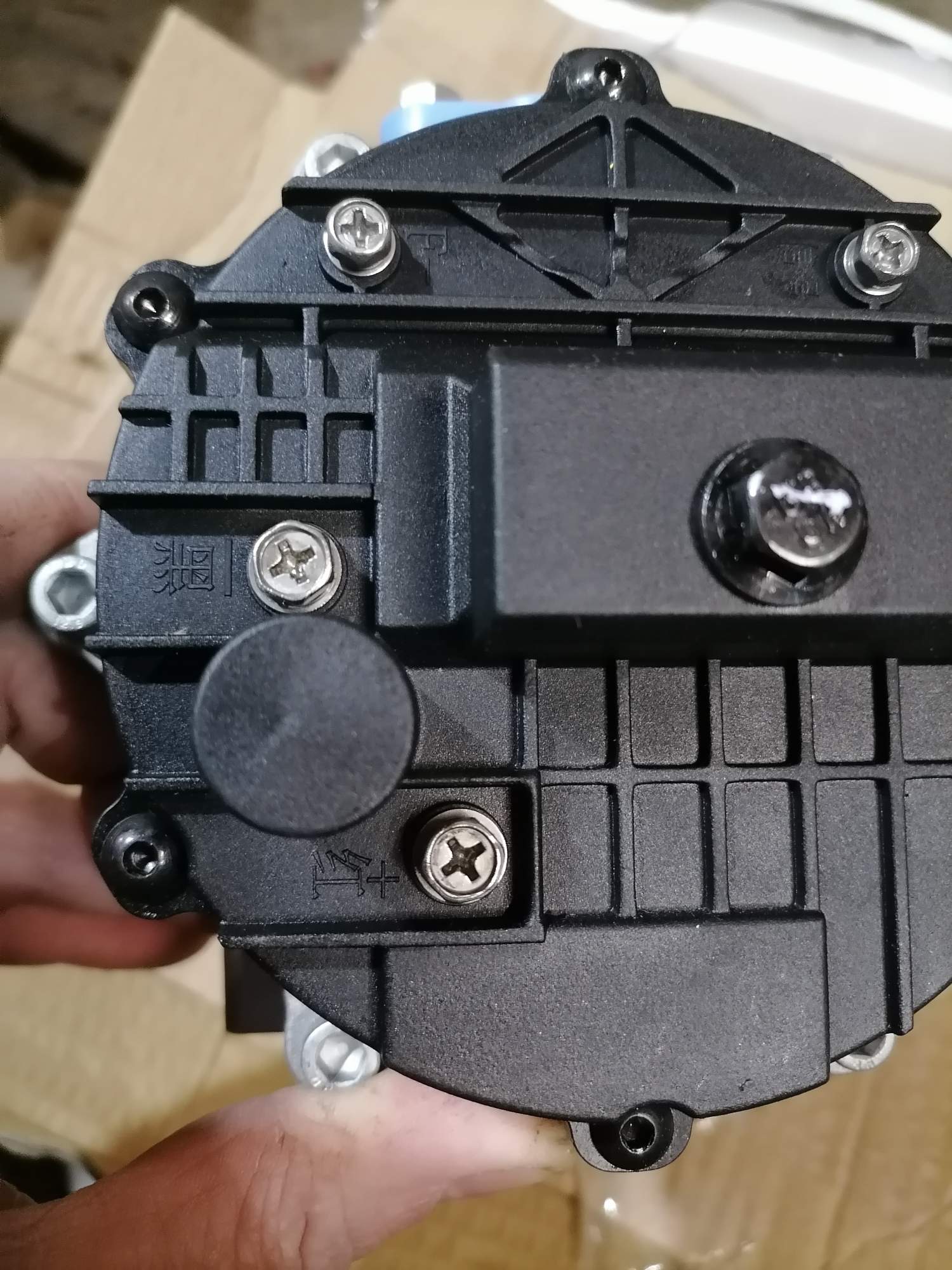

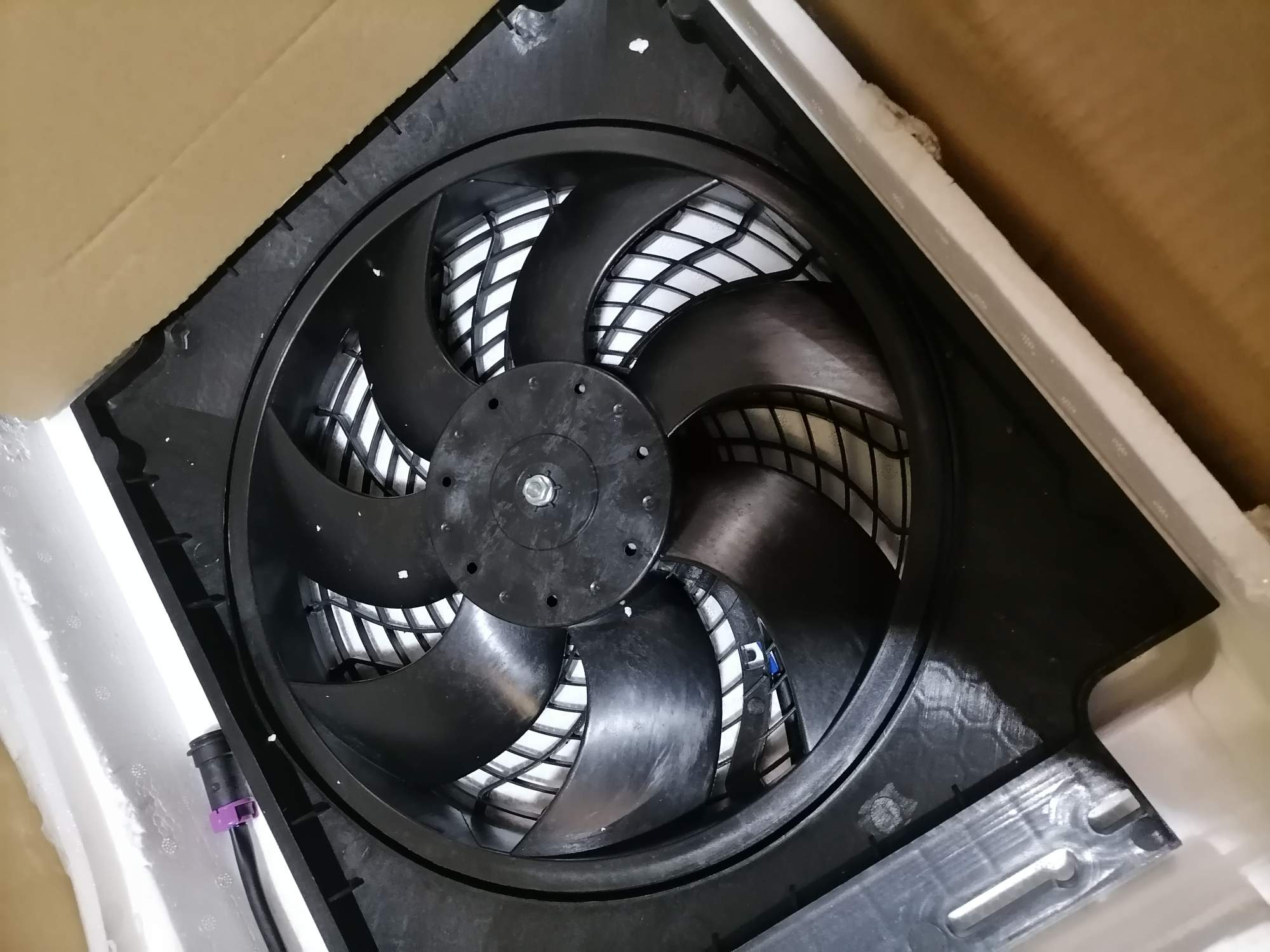

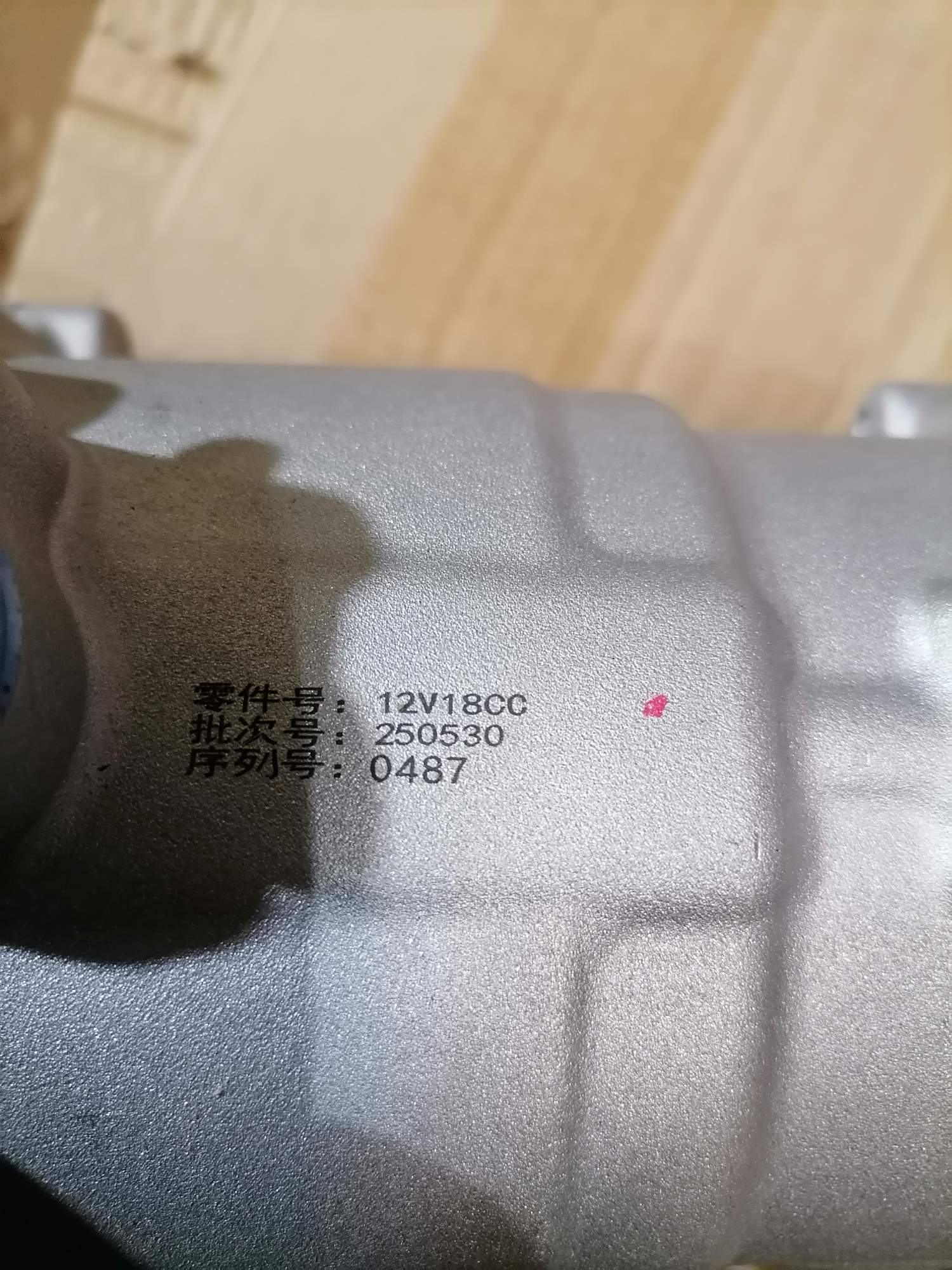

Вот так выглядит электрокомпресор кондиционера
Вот думаю куда его установить
Сообщение #108 piatroc » 15.12.2025, 20:10
Я бы, наверное, тоже поставил в верхнюю полку
Сообщения: 290
С нами: 6 лет
Сообщение #109 Chasopis » 16.12.2025, 09:23
на верхнюю полку, видимо. да и ты же хотел на крыше размещать компрессор и испаритель. трубки по стойкам будут выглядеть ужасно. или у тебя под капотом еще осталось место?)))

Сообщение #110 sanek. 522 » 16.12.2025, 15:45
Под капотом все тесно. И шланги вдоль стоек тоже не очень хочется делать. Нужно будет как-то их обыграть.
Добавлено спустя 1 минуту 19 секунд:
Компрессор скорее всего будет с правой пассажирской стороны под ногами, точнее скорее всего придётся переднюю панель подрезать.
Добавлено спустя 47 секунд:
Всеравно там печка стоит. Придётся её чутка сместить в сторону
Добавлено спустя 14 минут 28 секунд:
В основном используют два вида овтномных кондиционеров, это такой как у меня где все компаненты разбросаны по машине, и второй компактный в одном корпусе и устанавливается на крышу авто. Там только два провода к акб подключается. Но возможно портится внешний вид машины.
Добавлено спустя 2 минуты 24 секунды:
Возможно многие скажут что это перебор, но я художник и так мне хочется. Машина каждый день на ходу. :wink:
Автономный кондиционер на крышу автомобиля

Сообщение #111 vann4ous » 16.12.2025, 22:08
Выглядит комплект культурно. Блок однозначно сверху ставить. Вариант где кондиционер в сборе стоит на крыше мне кажется лучше, нет загромождения лишнего и видно его сильно не будет, машина всё-таки высокая
Репутация: 16
Сообщения: 189
С нами: 1 год 6 месяцев
Сообщение #112 sanek. 522 » 17.12.2025, 08:56
Да, полностью согласен моноблок на крыше выглядит красивее и компактнее. Но тут роль сыграла цена, она упала ровно в два раза. Правда продержался такой ценник на вб не больше 20 минут. Возможно я бы и вовсе не купил кондей. Будем думать куда это все поставить.

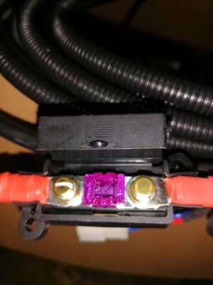

Сообщение #113 vagprofi » 22.12.2025, 08:33
Сверху думаю получше будет, Саня, а сколько жрет это чудо электричества?
Репутация: 16
Сообщения: 189
Сообщение #114 sanek. 522 » 22.12.2025, 18:34
Сколько жрёт не знаю, но очень надеюсь что моего 120А гены будет хватать его прокормить.

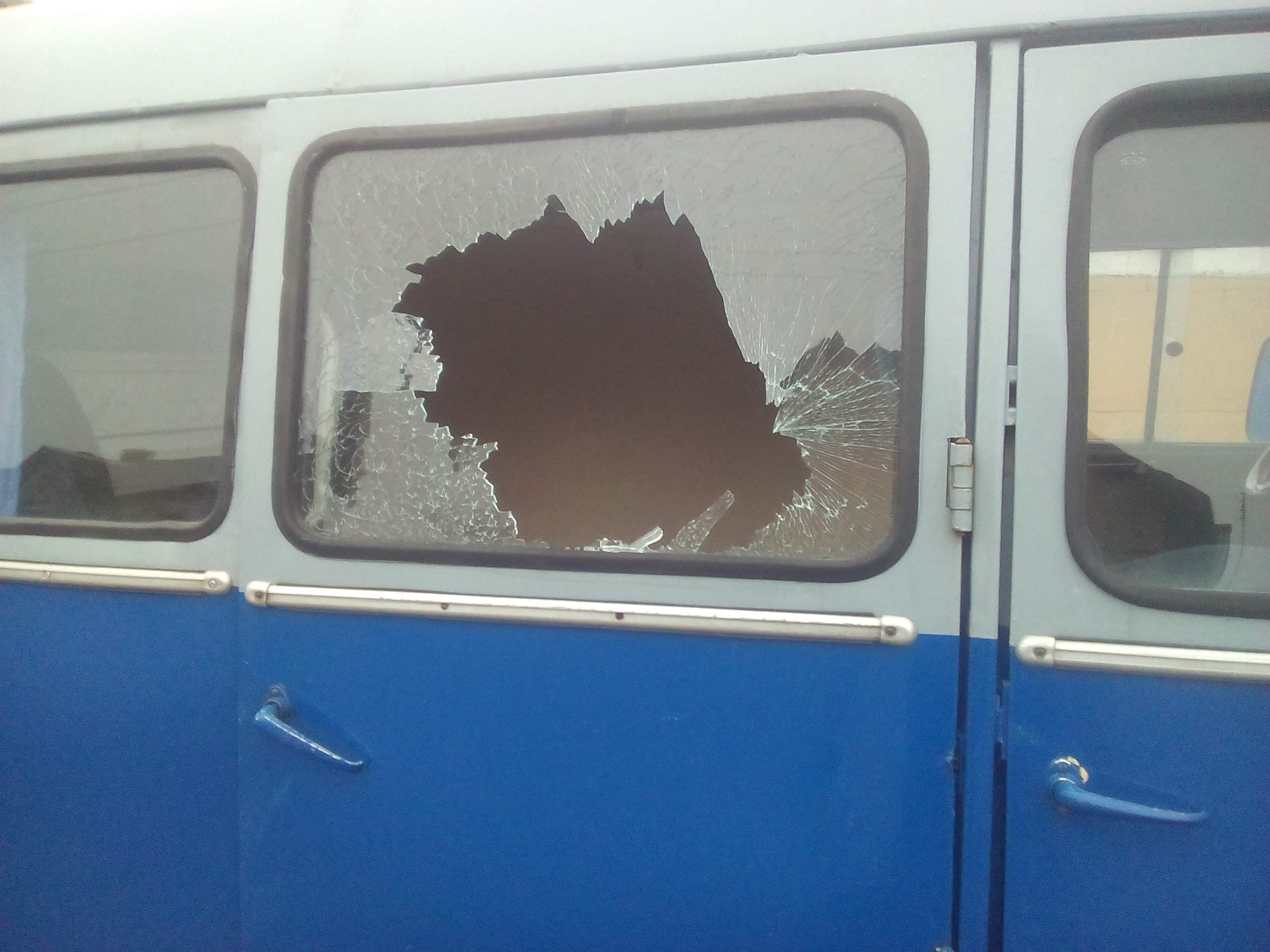

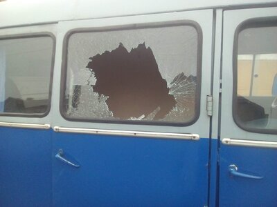

Попалось мне на глаза фото моей машины сделанное ещё осень 2017 года. И так, попросил меня знакомый перевезти листы ДВП наклоненные на левую сторону кузова. Всю дорогу он сидел на переднем пассажирском сиденьи и придерживал их. И вовремя движения на одном из поворотов он расслабился и решил что они и так хорошо стоят и убрал руку. В этот прекрасный момент два листа по энерции наклоняются и падают на правую сторону кузова упираются в стойку двери и выбивают мне стекло. Расстроились немного. Но все равно решили пошутить над моим кумом. Я отправляю ему это фото со словами, типо стоим на светофоре и в нас на лету в стекло врезается ворона. Он долго сомневался, но вроде поверил. Думал потом расскажу правду,но по итогу забыл. И через пару лет на его странице попадается мне эта фотография с подписью как ворона разбила мне стекло. :biggrin: :biggrin: :biggrin:
Сообщение #116 vagprofi » 27.12.2025, 09:26
Ворона страшный зверь, особенно когда человек держащий ДВП её ловит :biggrin:

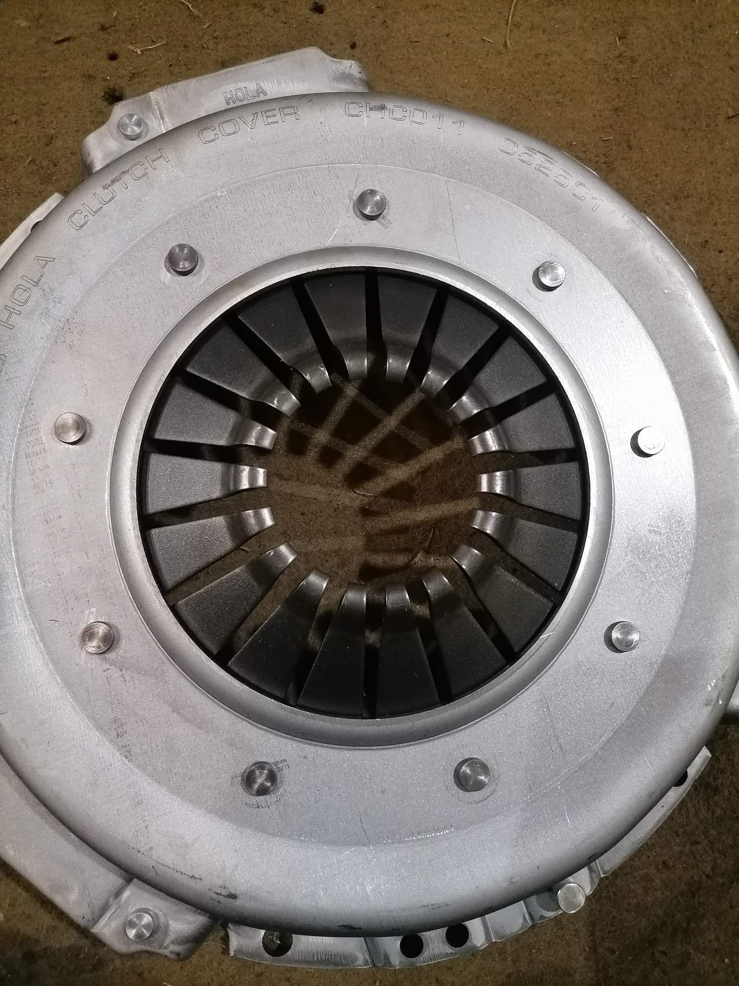

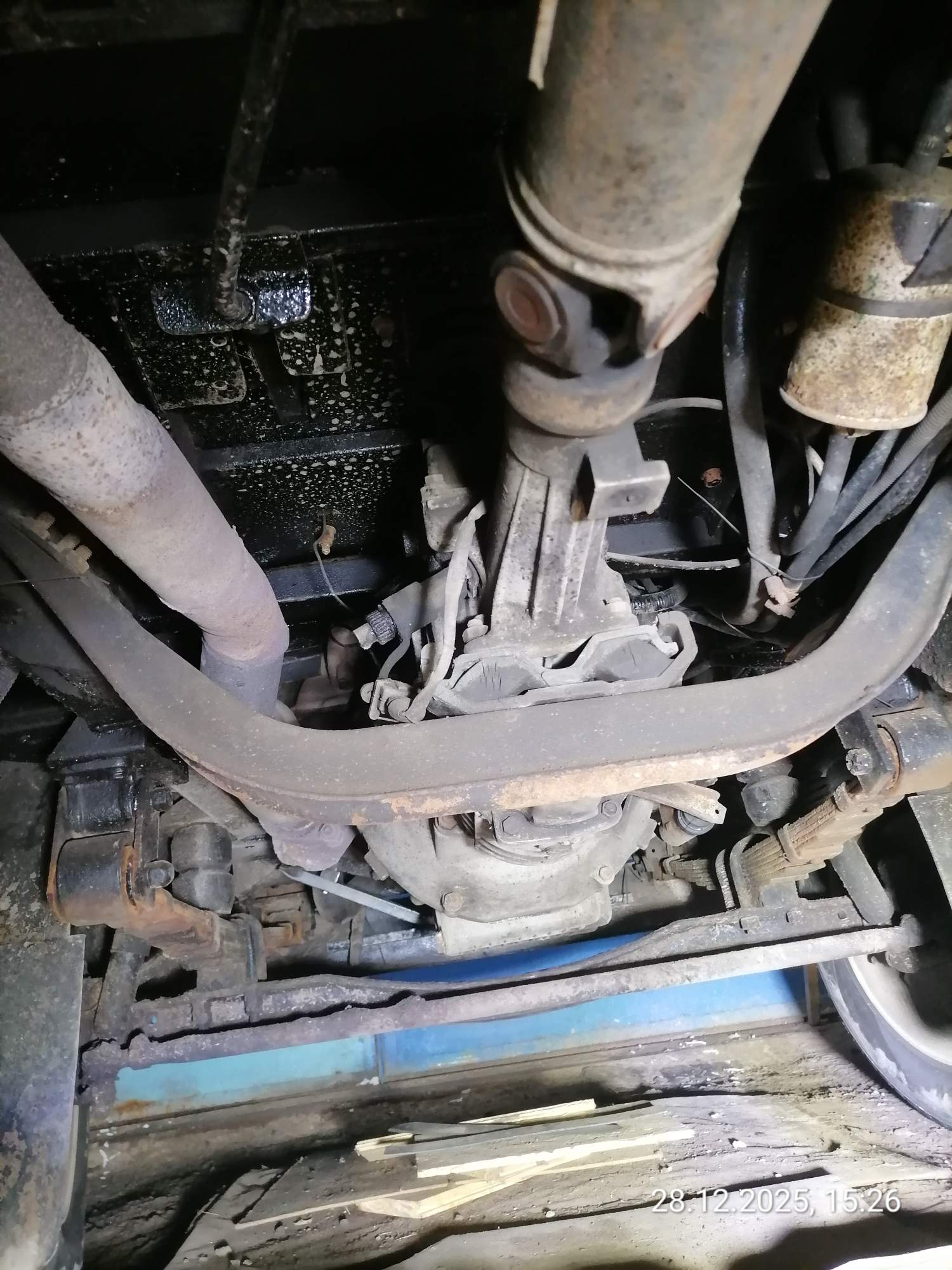

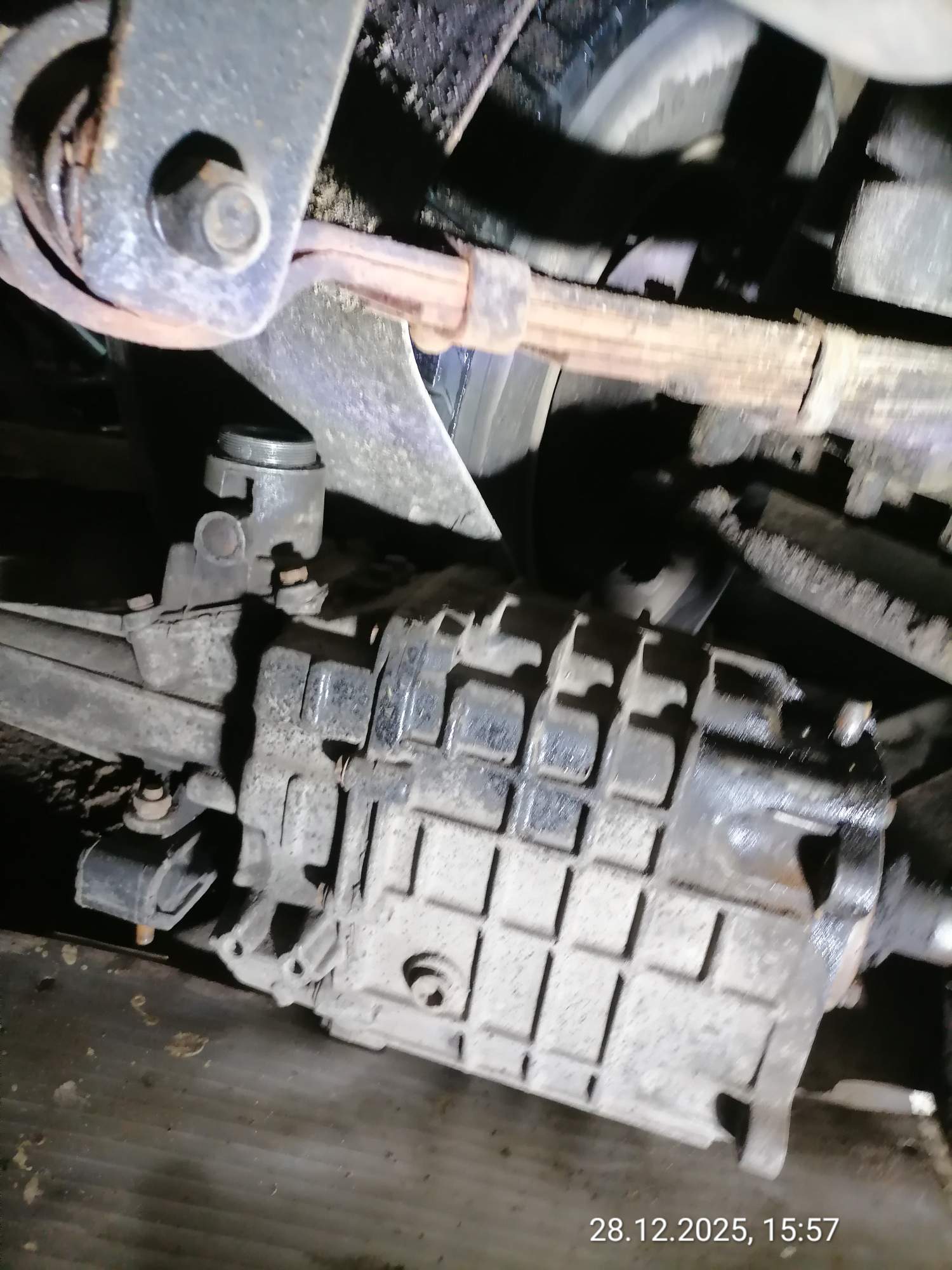

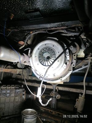

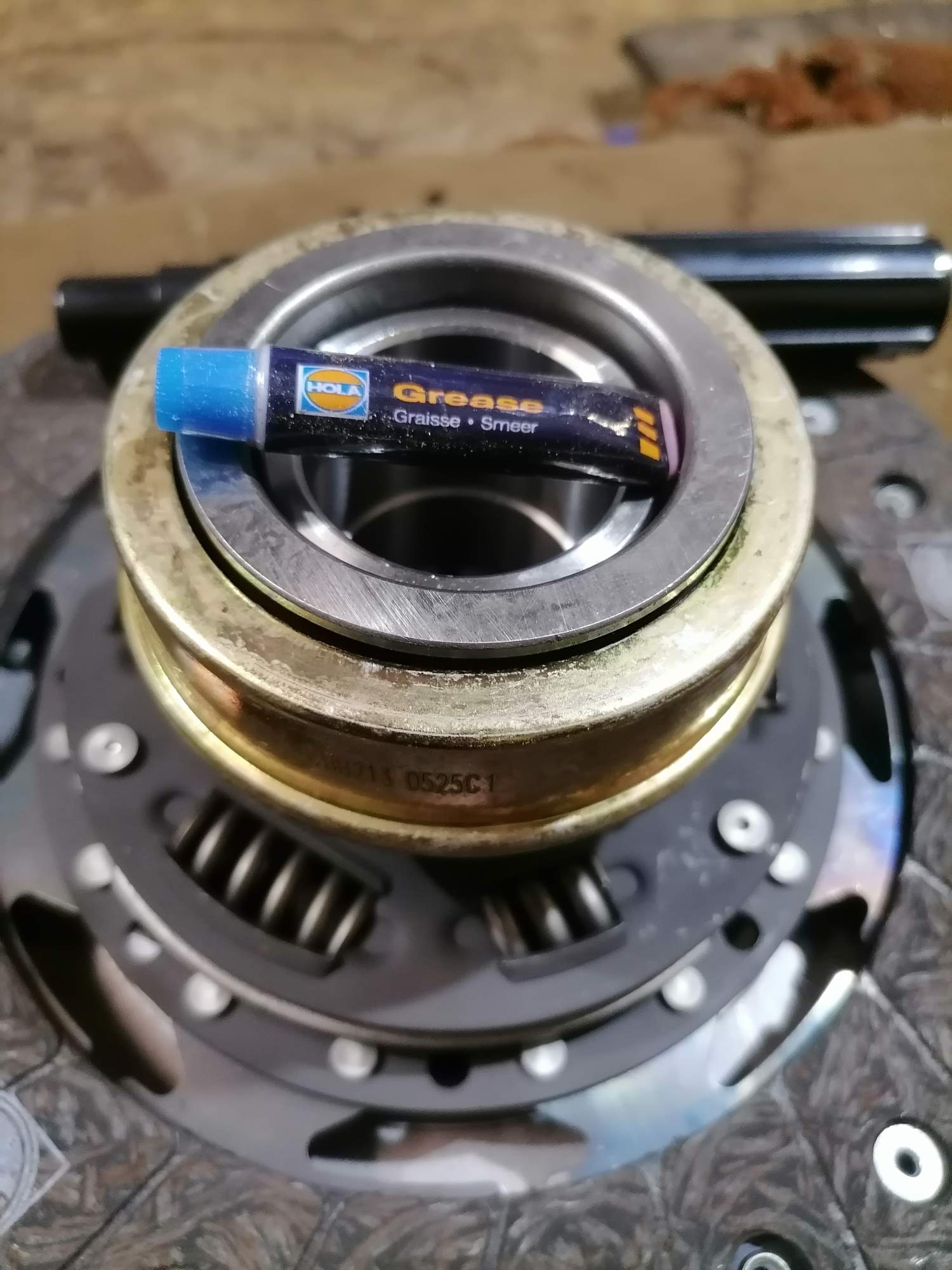

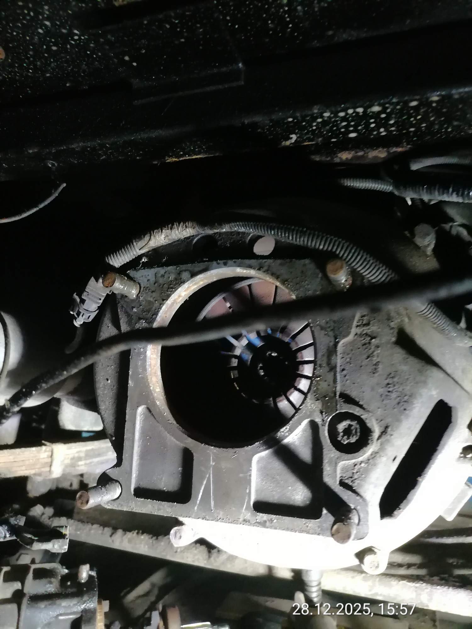

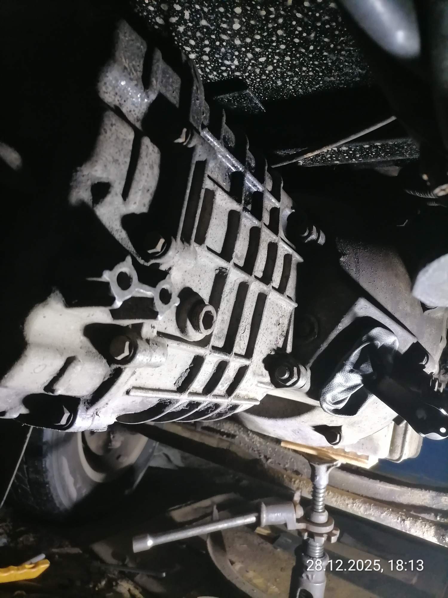

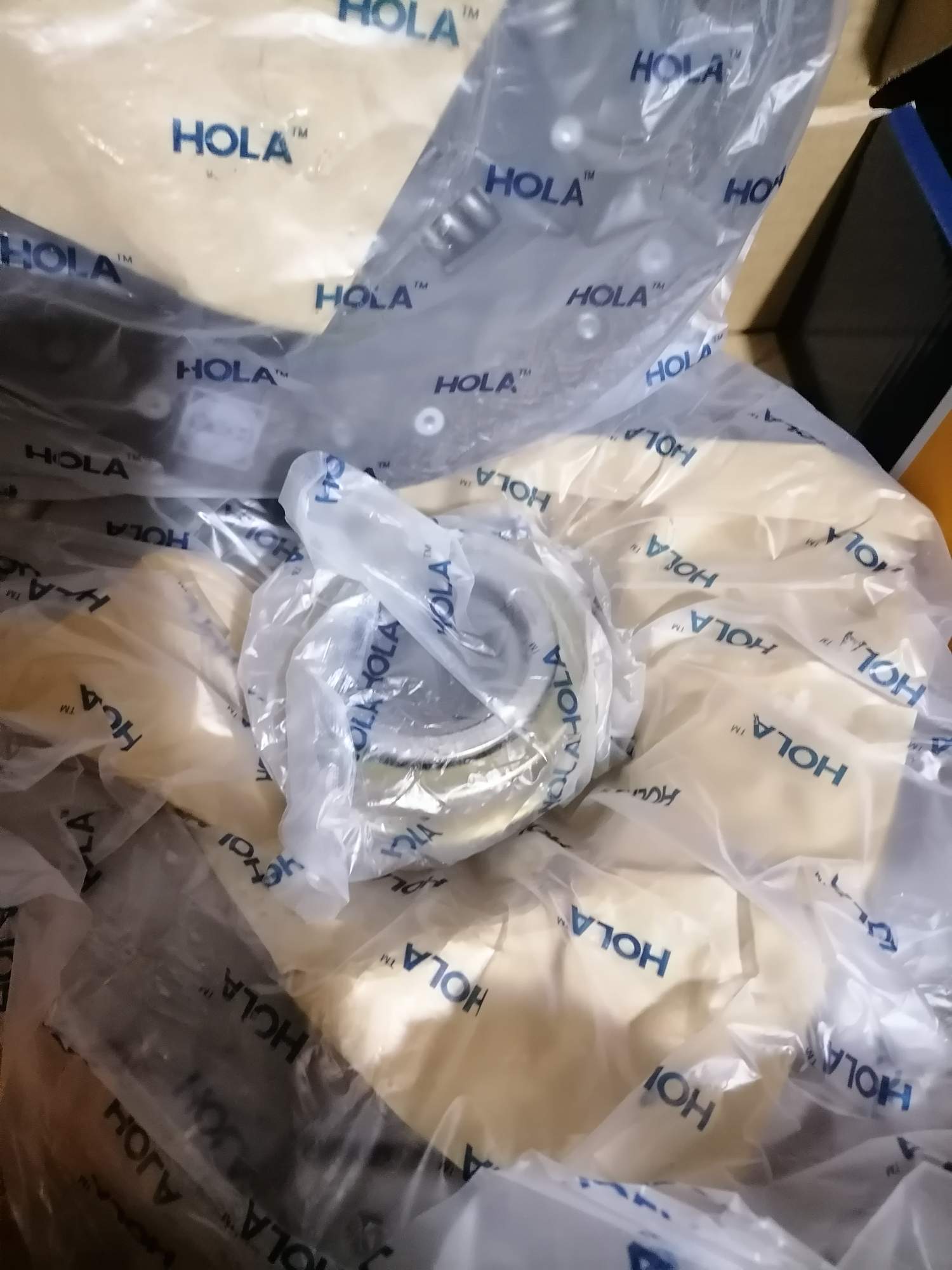

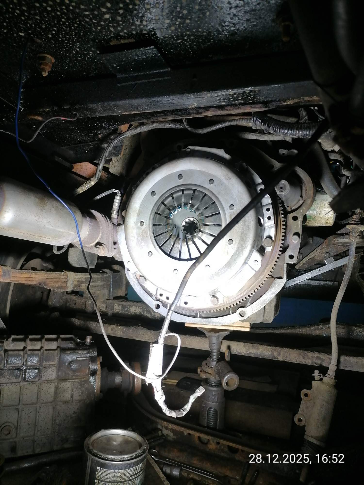

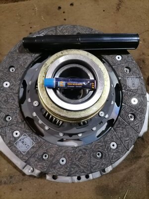

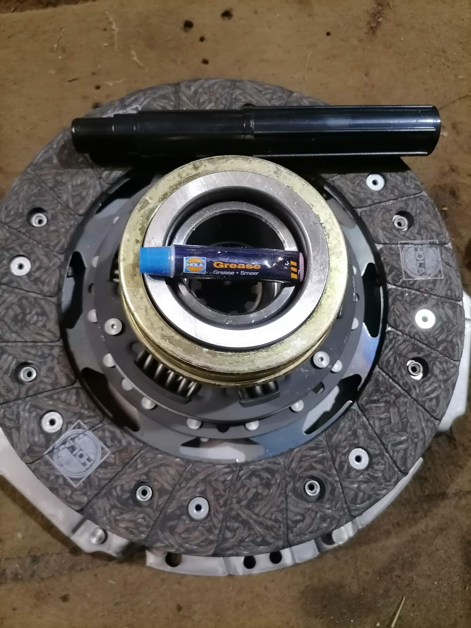

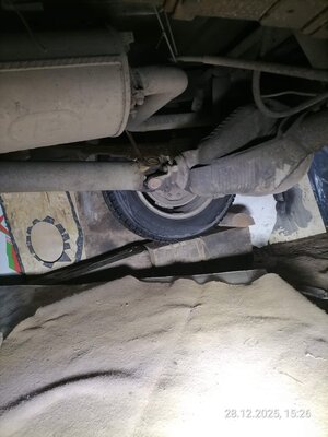

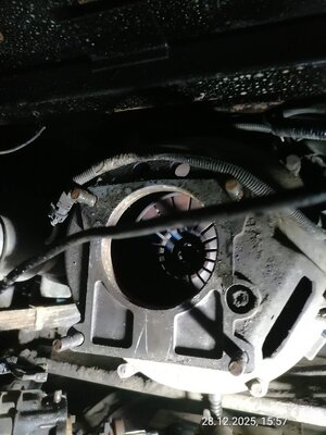

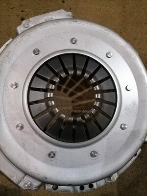

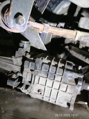

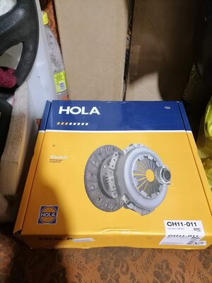

Решил купить себе на машину новое сцепление, моё очень тугое было. Много читал форумов и решил остановится на фирме Hola для уаз патриот. По отзывам оно вроде как самое мягкое. Заказал, пришло хорошо упаковано все в индивидуальных пакетиках. Даже смазка в тюбике была. Молодцы китайцы. Вот сегодня после обеда стало скучно (нет чтобы как все нормальные люди на диване лежать) пошёл лежать под машиной. Ямы у меня нету. Заменил, сцепу реально мягче стало выжимать. Я конечно ожидал большего, но и так уже хорошо.

Сообщение #118 Chasopis » 29.12.2025, 08:24
да, я помню твое сцепление, было жесть

Сообщение #119 vann4ous » 29.12.2025, 12:15
У меня всё на тягах и корзина такая жёсткая что я как-то трогаясь на светофоре оторвал сразу два передних крепления сиденья. По идее можно прогреть лепестки и дать им остыть на открытом воздухе. Корзина должна прижиматься под 70ю килограммами, а минимально допустимо около 50и, вроде-бы так.
Сообщение #120 vagprofi » 01.01.2026, 15:19
У меня когда родная коробка стояла была корзина с лапками, было нажимать очень легко, потом поставил лепестковую и нога начала напрягаться.
