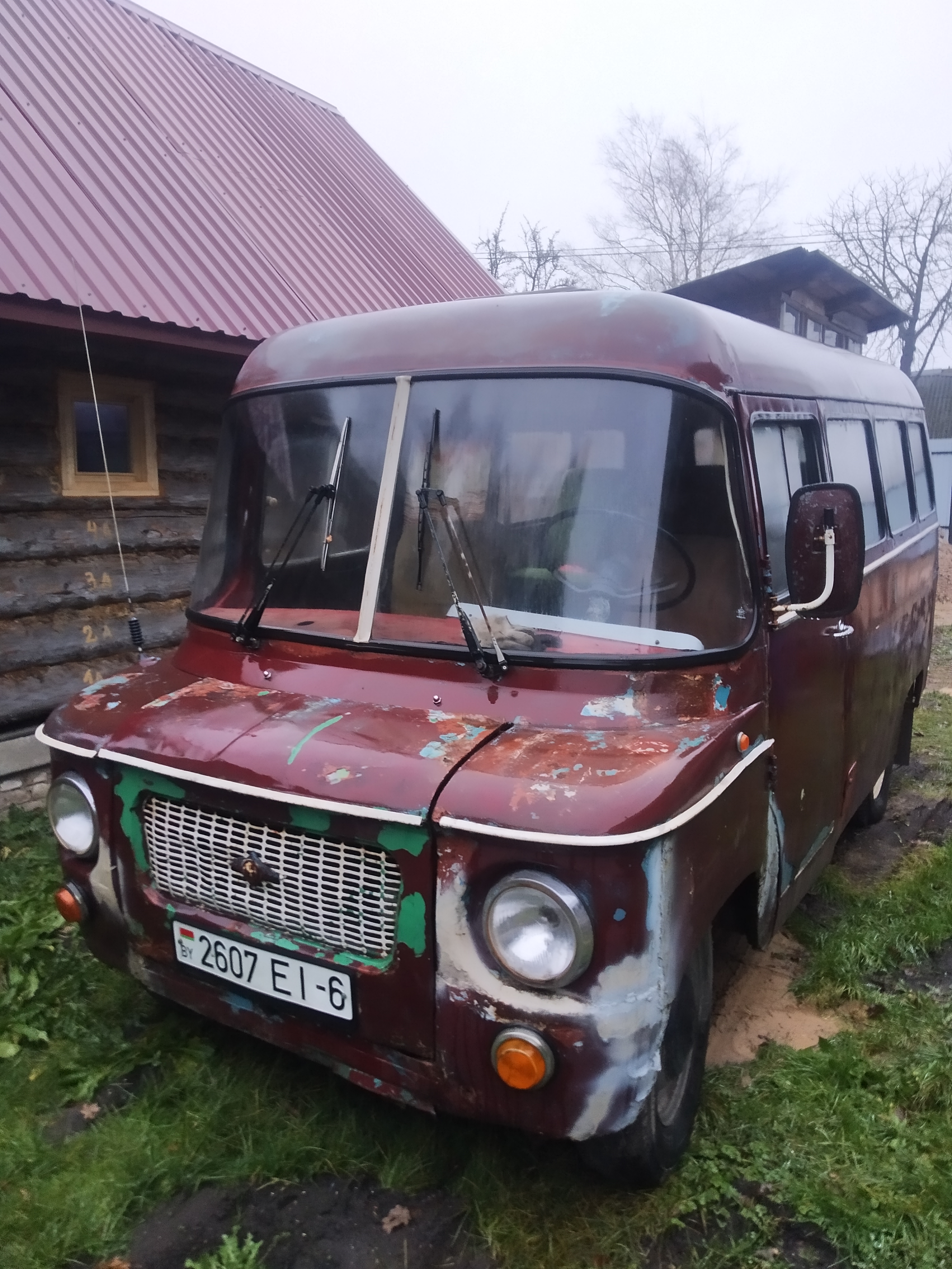

Господа! Как метко заметил Саша, это уже становится традицией заводить недвижимость раз в год. Хотя вру, два раза в год (весной тоже заводил).
В силу определенных обстоятельств, нужно было Нысу перегнать во двор на дачу. Эту зиму она будет стоять под открытым небом (надо укрыть хотя бы тентом). Долгое стояние не идёт впрок. Каждый раз вылазят какие то косяки. Но машина завелась, и с лёгкостью добралась до места назначения. На удивление тормоза работают отлично. Немного видео перегона будет позже. А сейчас она выглядит так
Вот как это было
phpBB [youtube]
Сообщение #168 Сусанин » 12.11.2023, 22:10
ну со стороны бежит очень даже резво! Заметил наличие колпаков на колесах. На даче будет возможность чаще в нее заглядывать?
Сообщение #169 piatroc » 12.11.2023, 23:14
Да это убитый комплект колпаков, поставил чтоб гайки колесные меньше ржавели.
Надеюсь что теперь не просто заглядывать-разглядывать чаще буду, а буду ставить на уверенный ход, а там и кузов марафетить нужно.

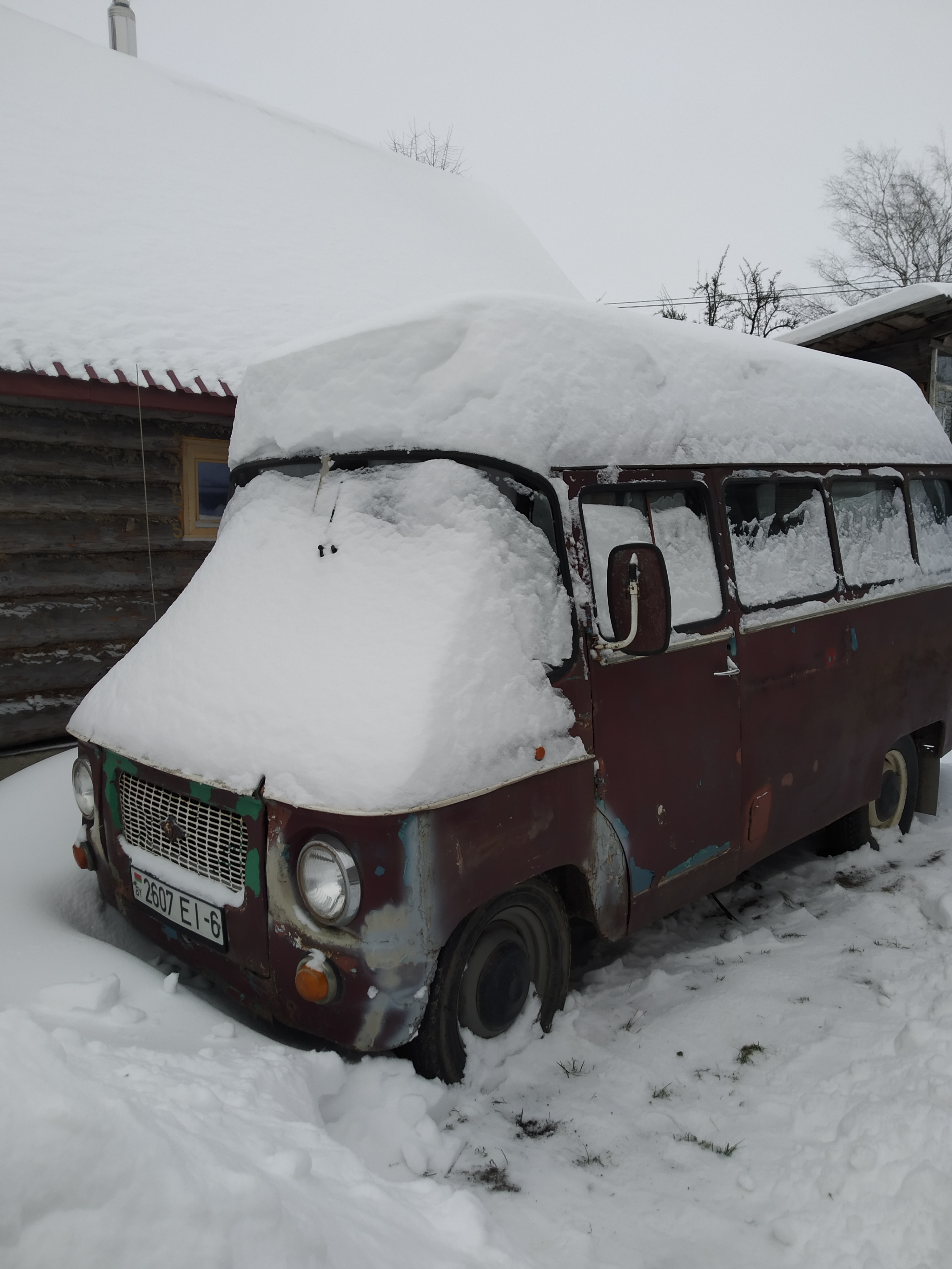

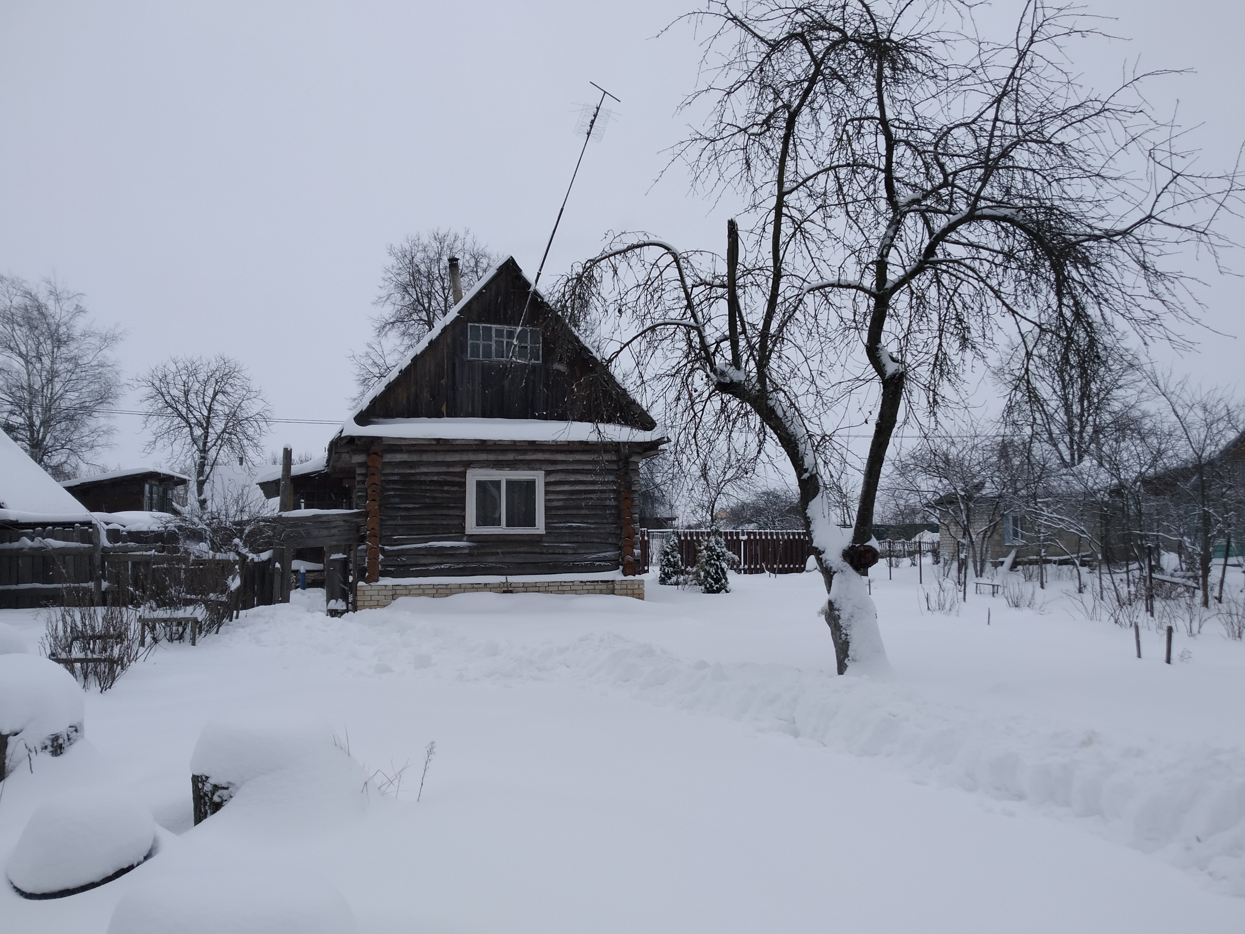

Сообщение #173 piatroc » 05.12.2023, 07:13

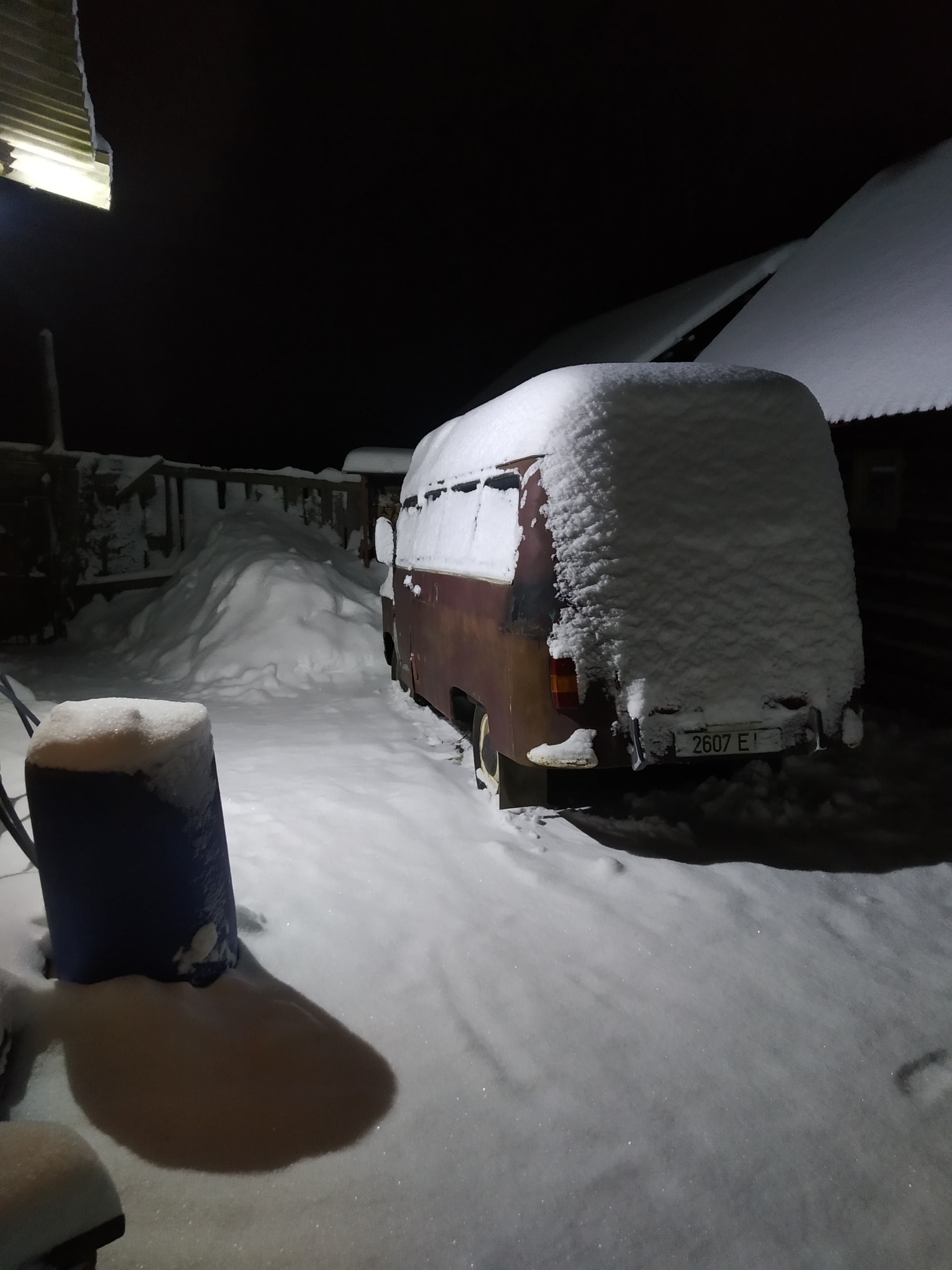

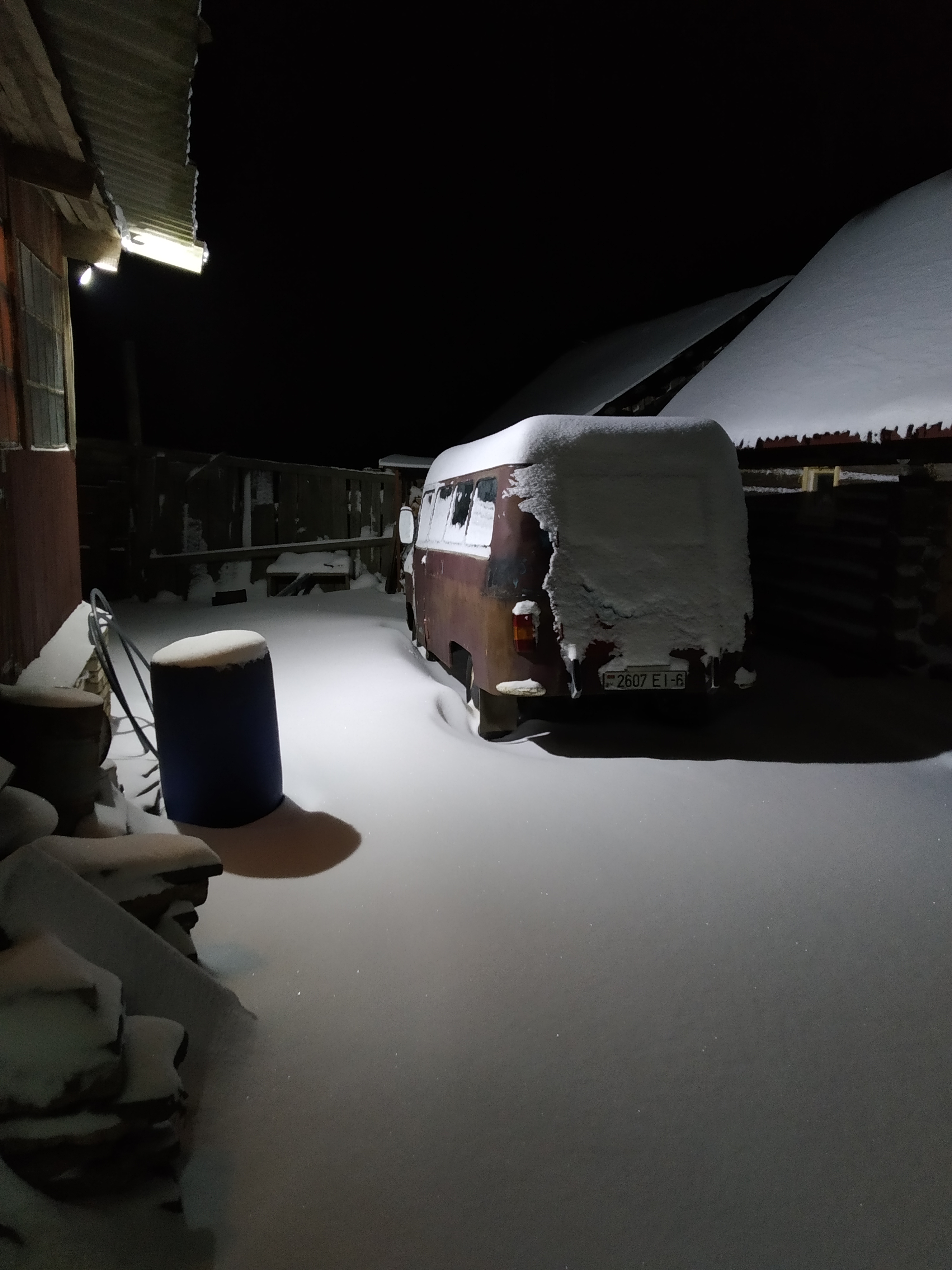

По немного подкралась зима))))
Сообщение #174 vagprofi » 05.12.2023, 13:09
У вас только немного? У нас всё завалило :biggrin:
Сообщение #175 piatroc » 05.12.2023, 20:12
У нас тоже снега навалило.
Сообщение #176 piatroc » 10.12.2023, 19:46
Природа намекает на кафешку)))). Но нет!!!
Сообщение #177 Сусанин » 11.12.2023, 14:53
piatroc писал(а):Природа намекает на кафешку)))). Но нет!!!
зато фото твоей Нысы стале чаще появляться на форуме! )))

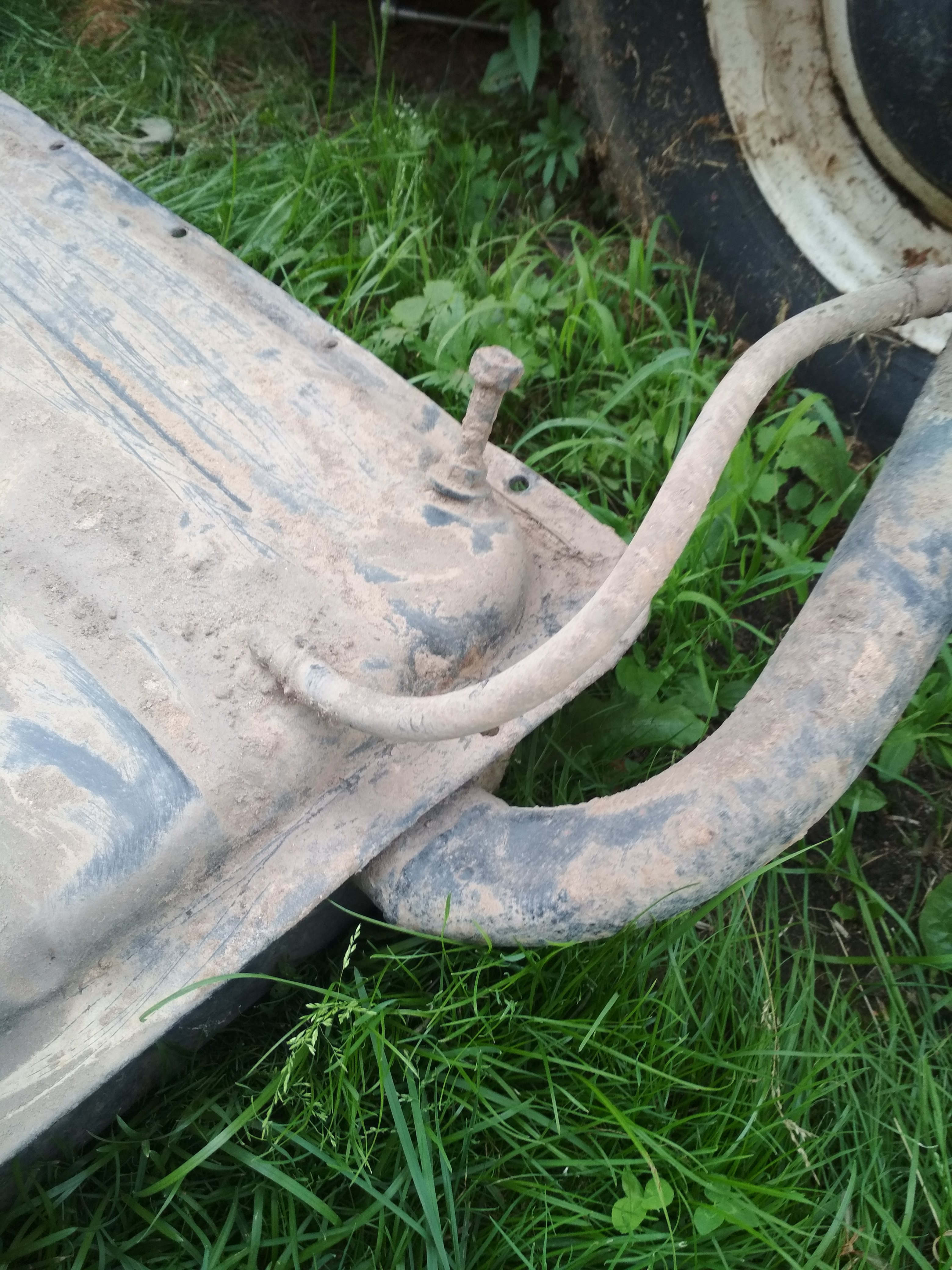

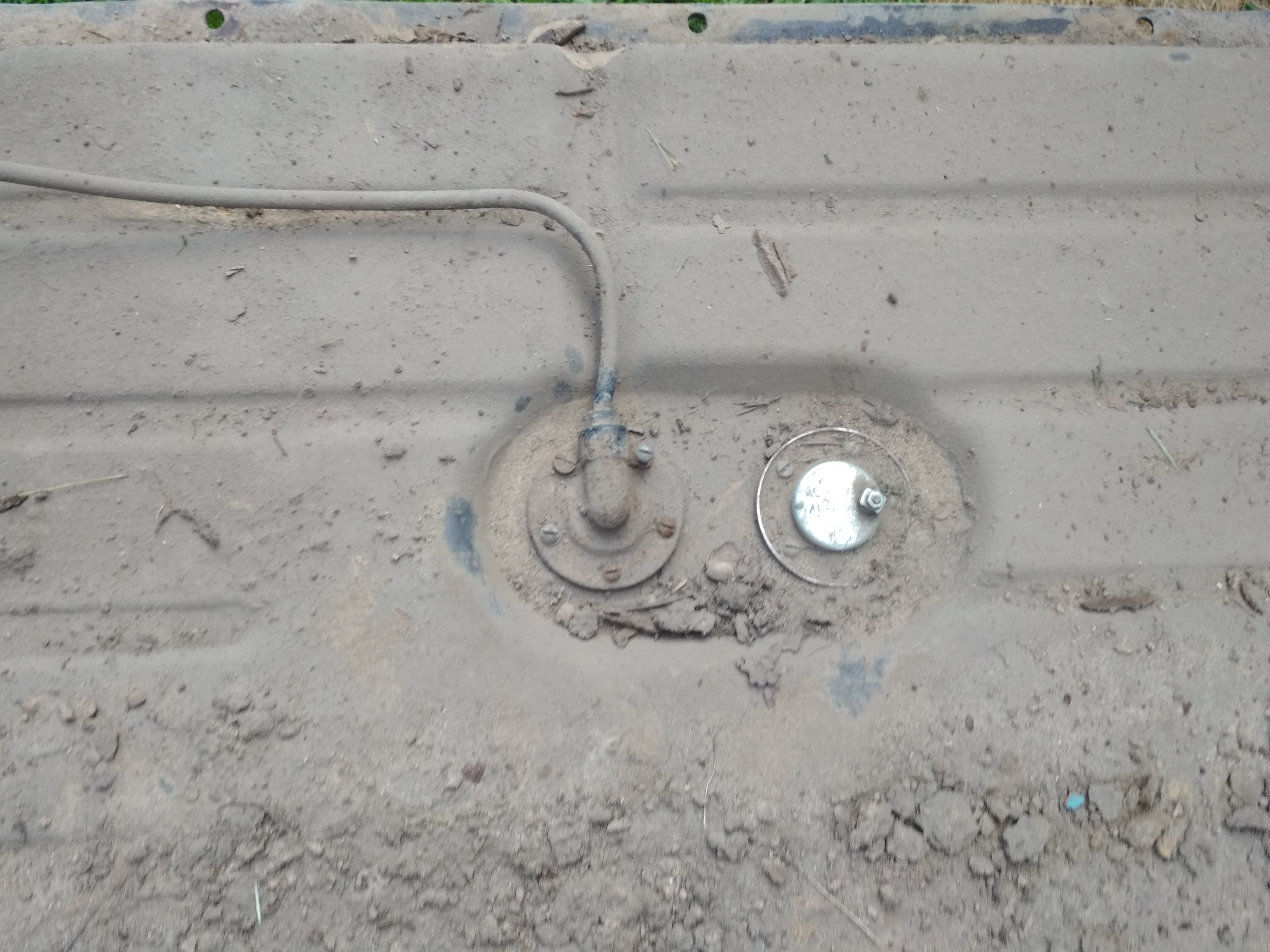

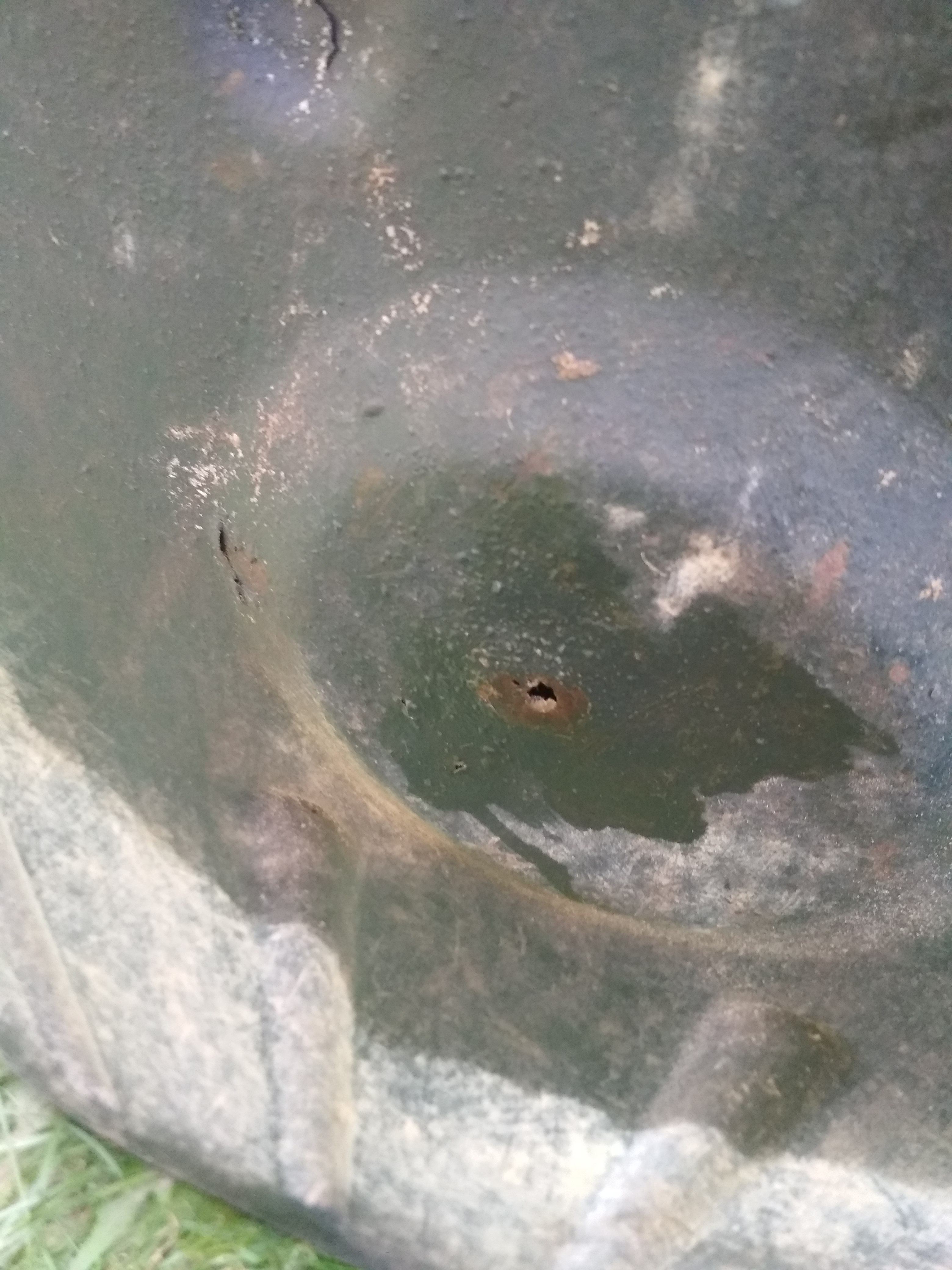

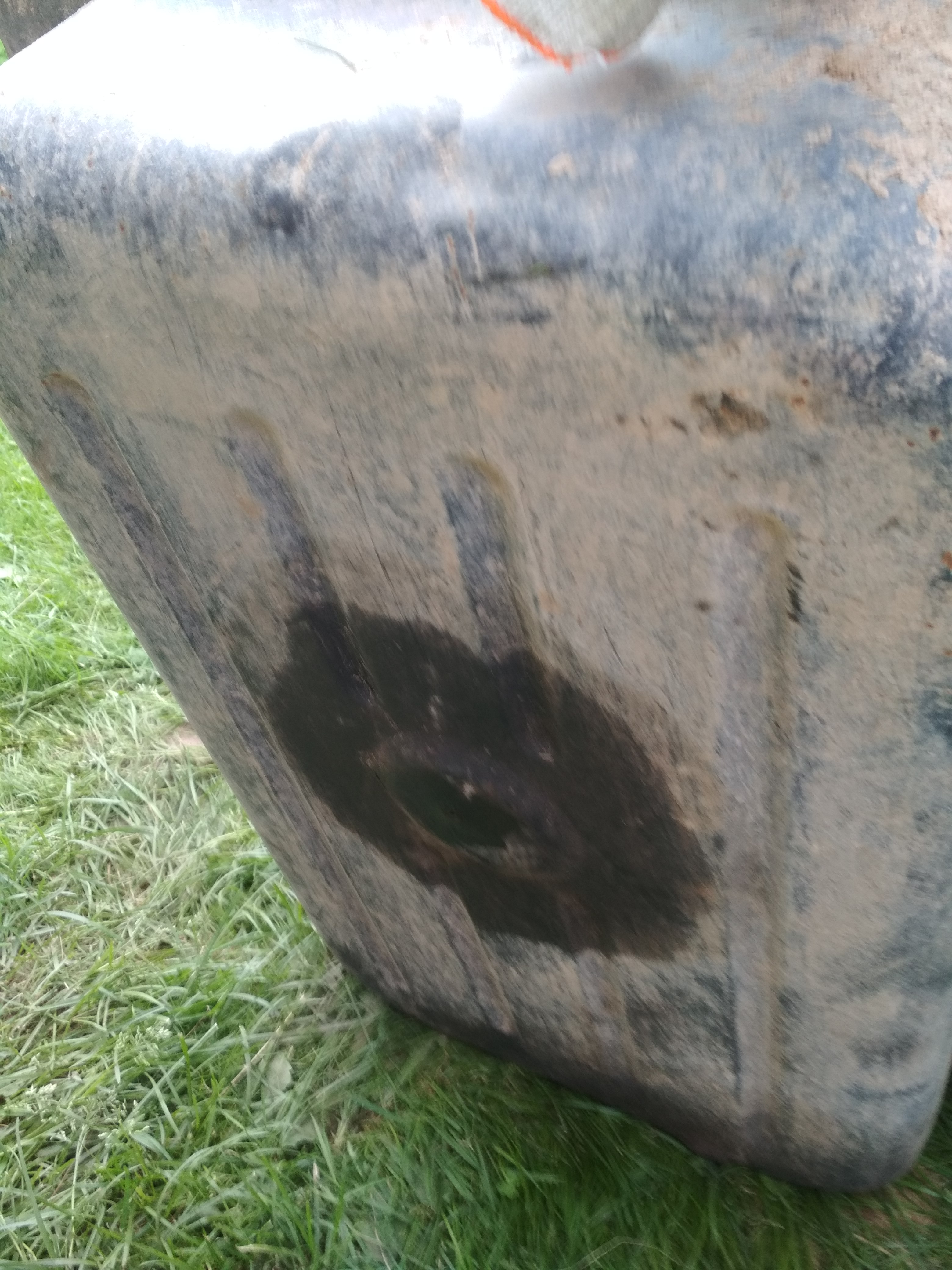

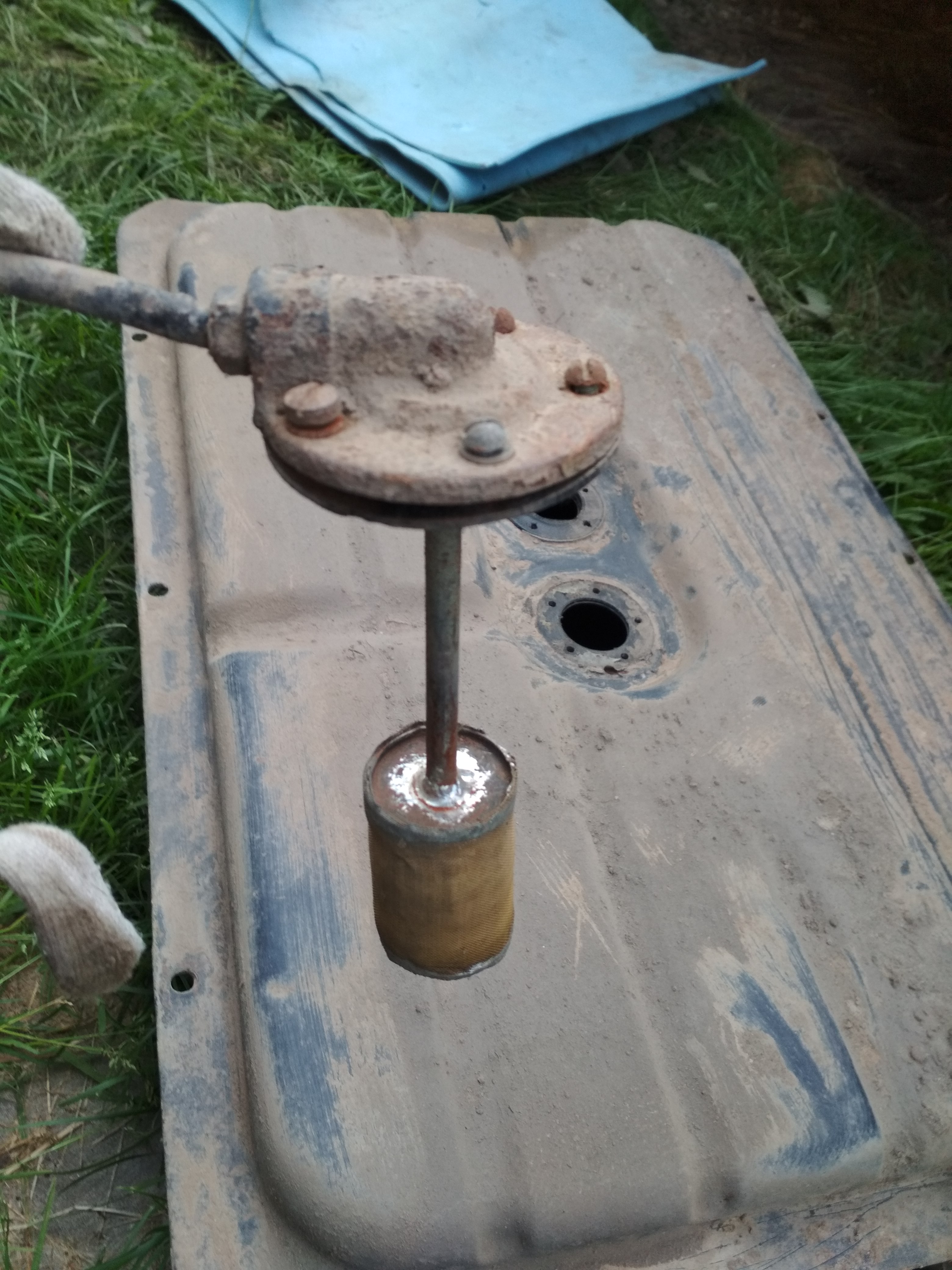

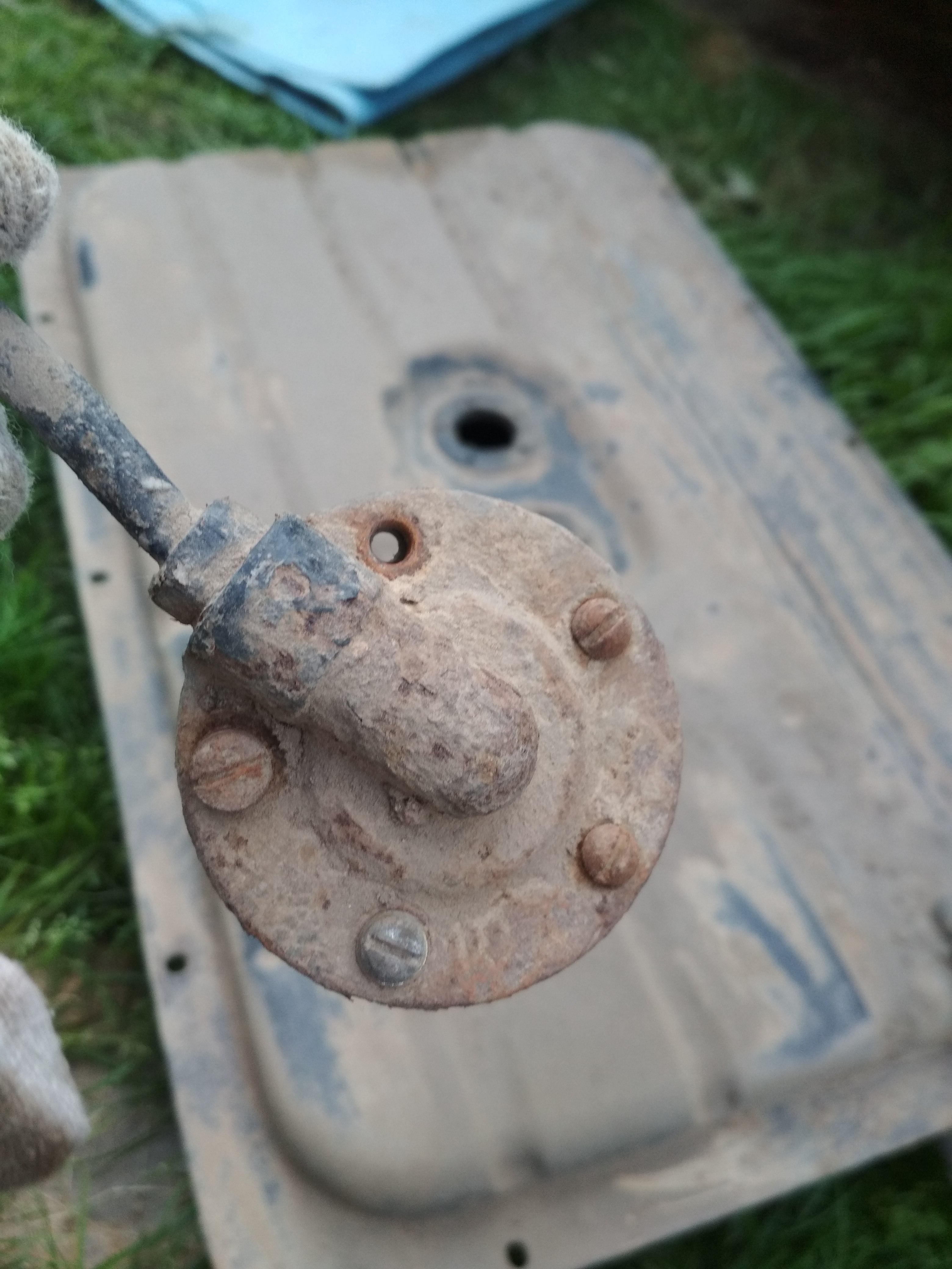

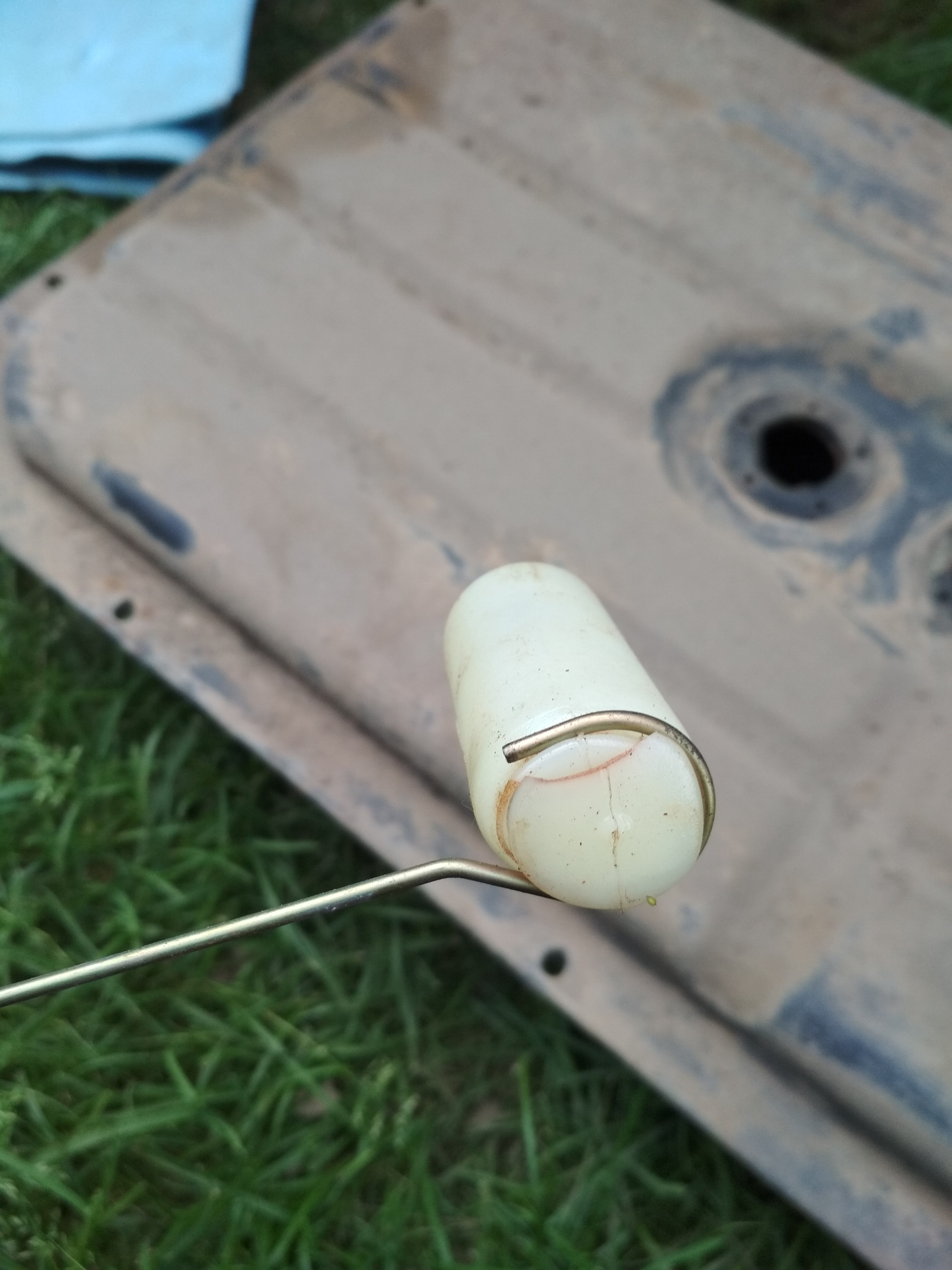

Всем добрейшего времени суток. Наконец-то добрались руки, посмотреть что случилось с топливной системой, почему не шел бензин. Все оказалось очень просто, пересох и растрескался резиновый шланг на топливопроводе. Был снят бак, и к сожалению оказалось, что он потек, снизу маленькое отверстие. На датчике уровня топлива лопнул поплавок, да и состояние самого бака не очень, хотя внешне казался почти новым.

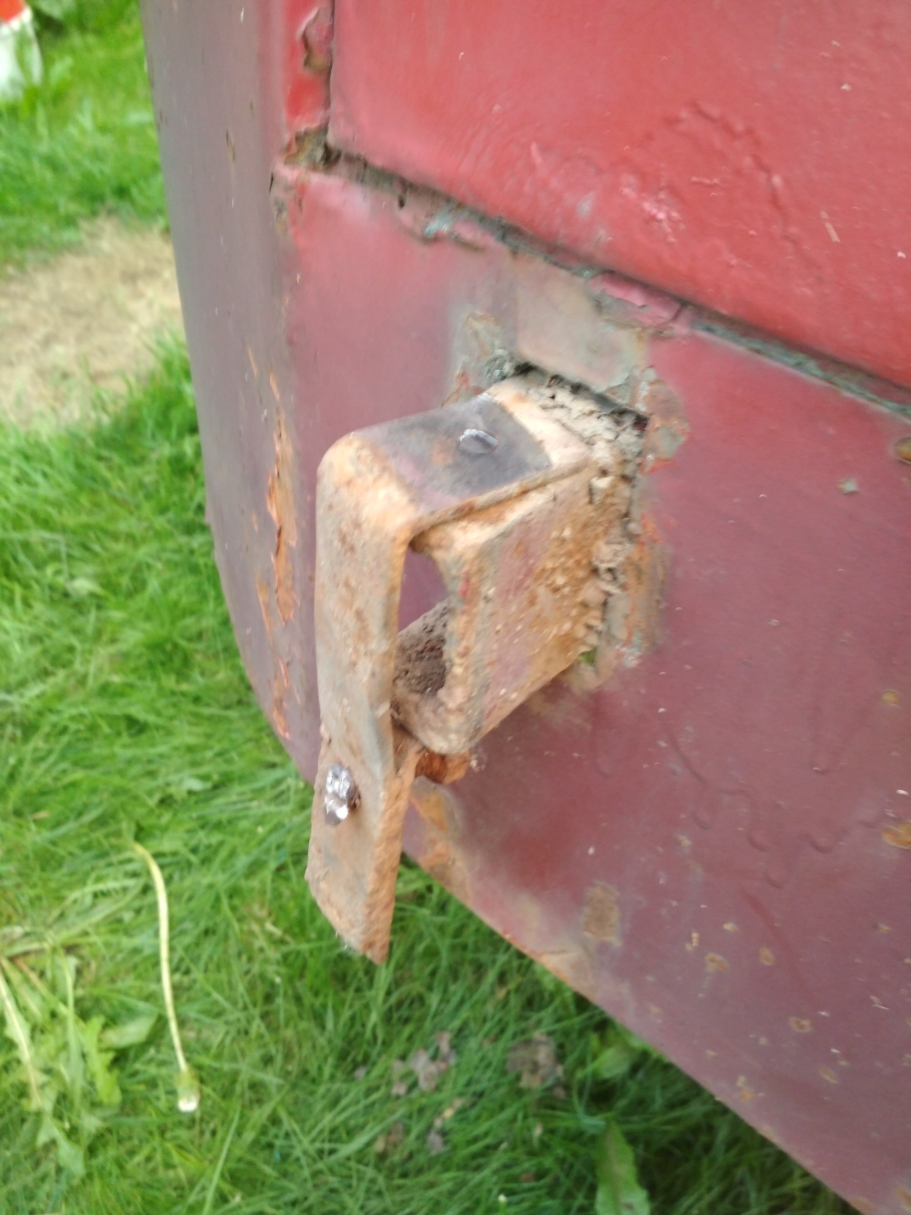

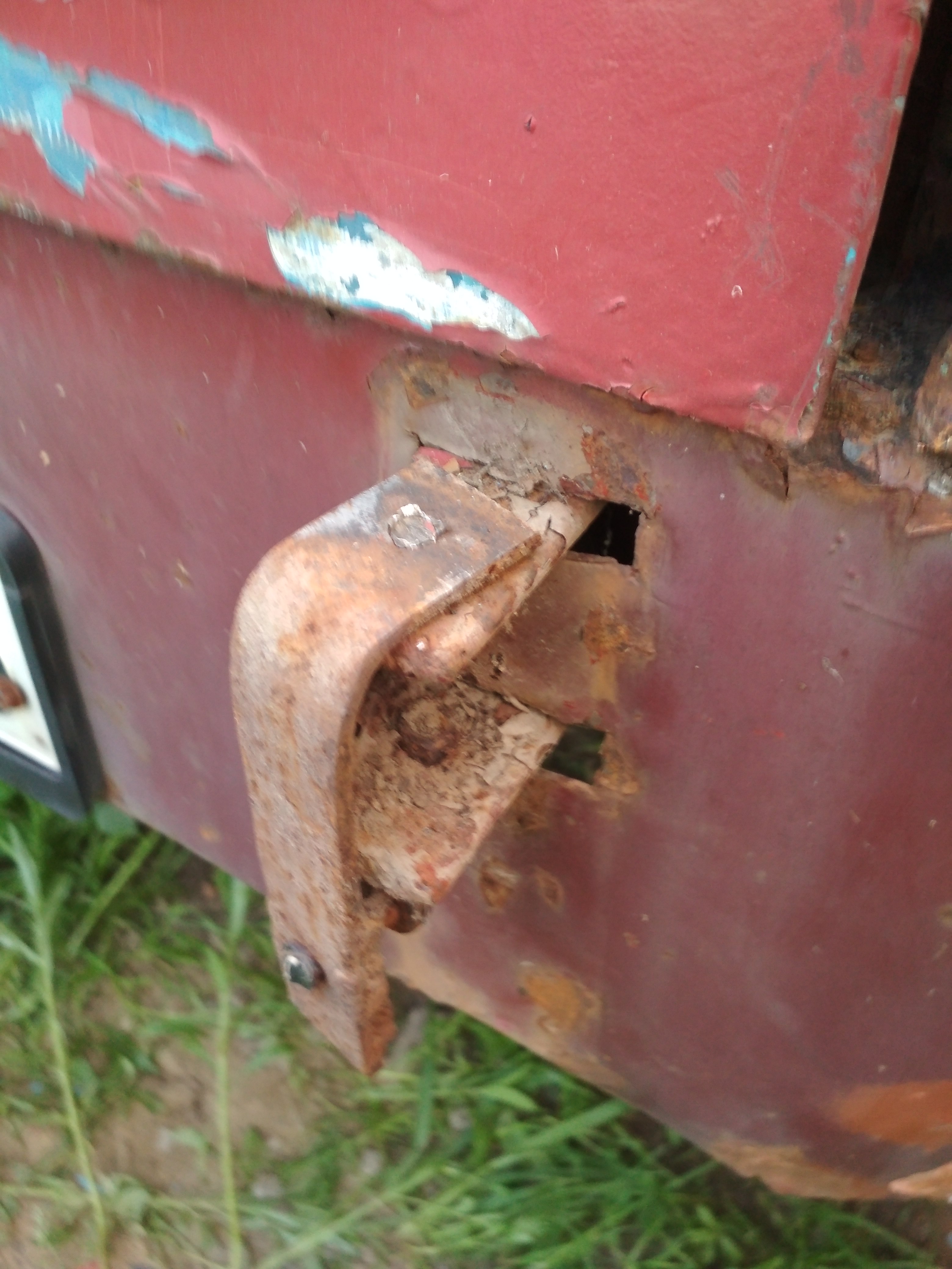

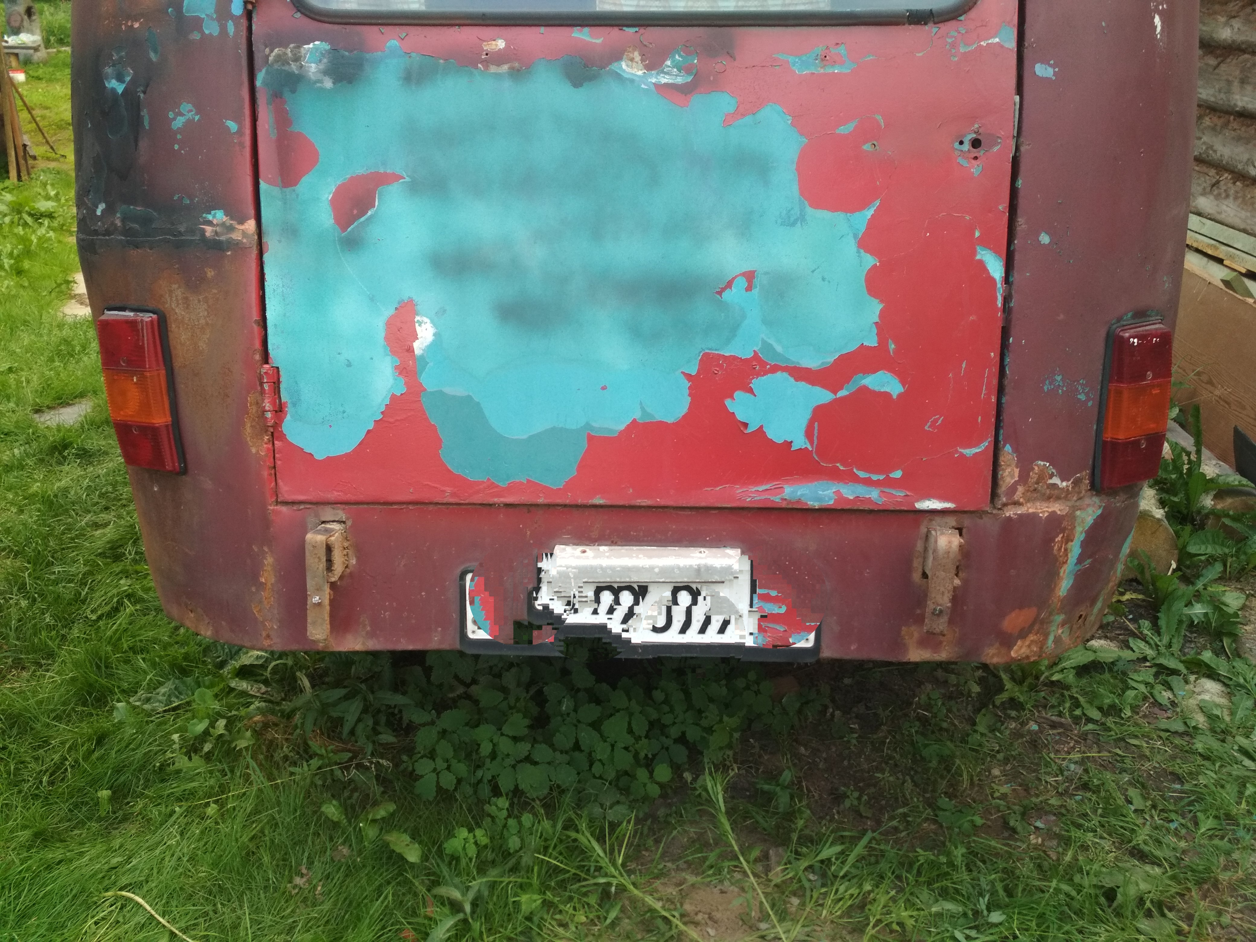

Также руки добрались снять задние бампера и жуткий колхозинг - клыки от 24 Волги. Зацените какие крепления были сварены под эти клыки.
В общем немного уделил времени, но ясно стало куда двигаться (пока не в чермет))))))

Ну одна небольшая дырочка, запаять несложно. У тебя тоже оцинкованный бак?
Сообщение #180 piatroc » 05.07.2024, 11:55
Виктор, дырочку запаять не проблема, проблема приварить отвалившийся успокоитель внутри бака. Посмотрю у меня в запасниках был один бак, но он вроде тоже был текущим.
