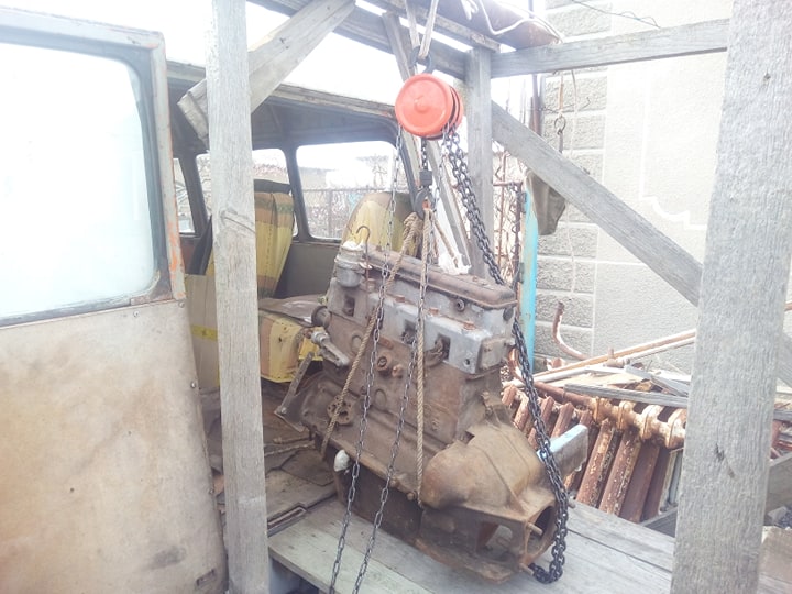

О кажется получилось!

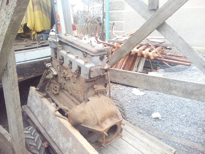

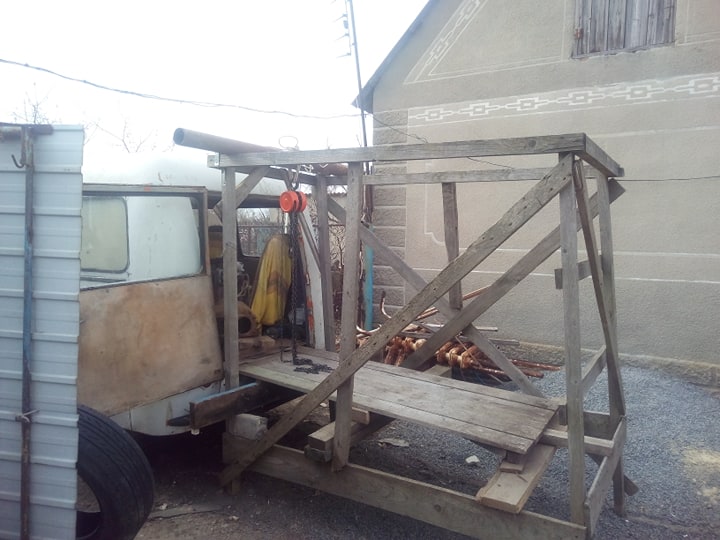

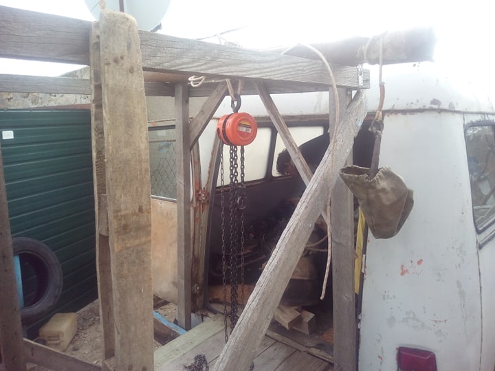

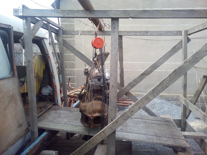

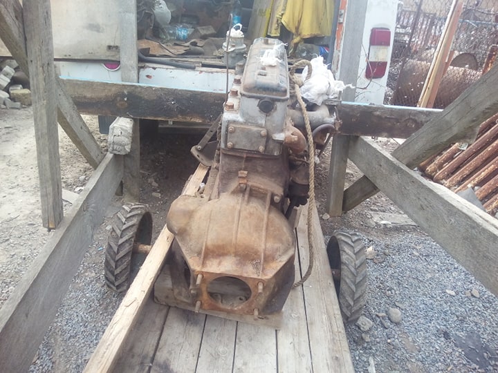

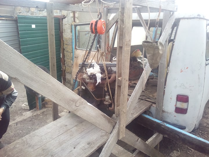

Подготовка к операции по вытаскиванию двигателя из салона.
Осторожно! Очень тяжелый :)
Опускаем вниз
С погрузкой на специально изготовленную тележку.
Саня. Фрунзе
Саня. Фрунзе
Сообщения: 16
С нами: 8 лет 3 месяца
Марка вашего авто: NYSA 522
Сообщение #23 Саня. Фрунзе » 05.10.2019, 21:01
Да уж. Моторчик у неё тяжеловат.
Я хоть и в одного его менял, но ноги все в синяках. Та ещё камасутра )

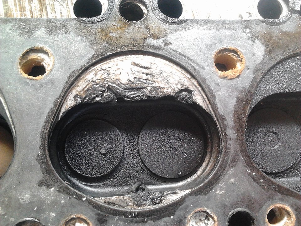

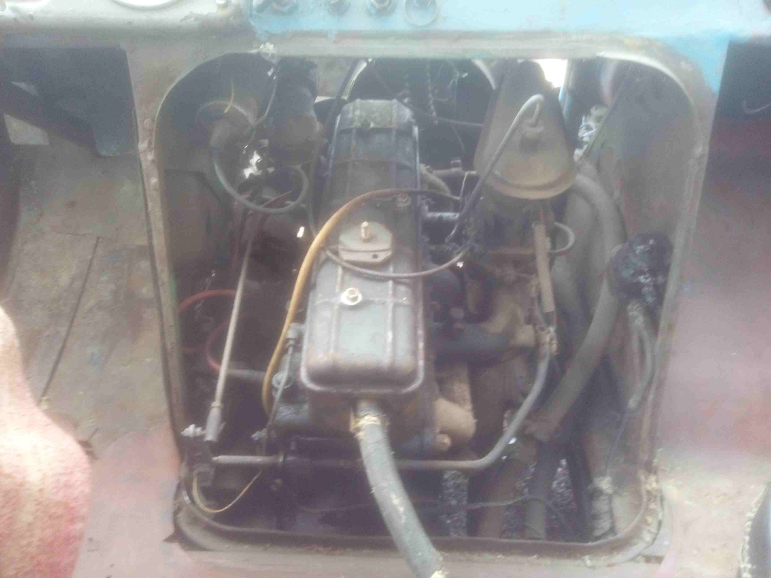

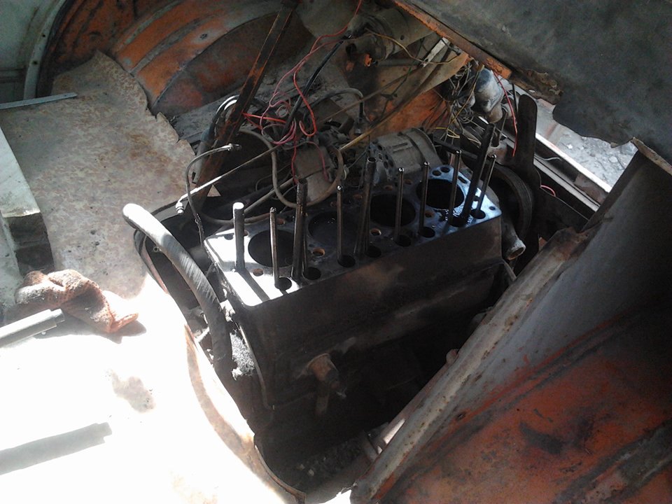

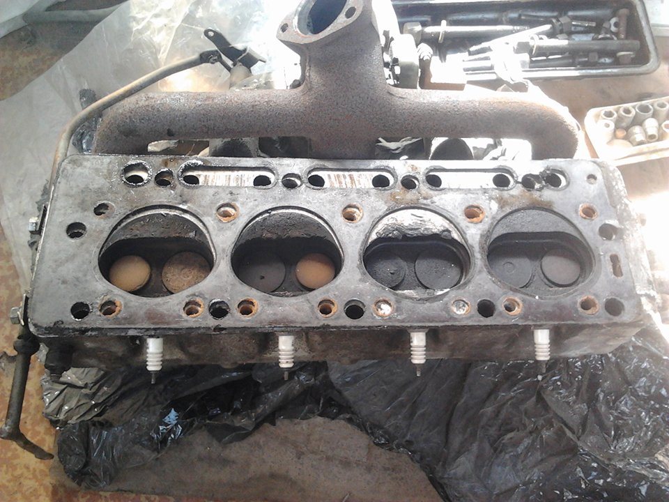

Что бы совсем уж не скучать, решил вскрыть двигатель, на котором я пытался доехать до дома :smile:
Теплилась в глубине души, что весь стук в двигателе есть критичный...Подумал, а может достаточно будет заменить расколотый поршень ну или еще чего то там как временную меру. Ина этом какое-то время поезить , пока буду собирать второй двигатель. :oops: Но вроде и уже взрослый дядька, а наивно верю в сказки... :spy:
Достаточно было снять головку и все стало ясно! Кстати, так неудобно снимать головку в Нысе когда вместо болтов стоят шпильки! Буди двигатель собирать только на болты!

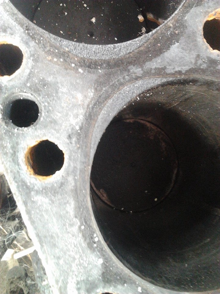

И что я там увидел? Один, третий поршень стоит в ВМТ. И три! Три пошня в НМТ! :nervious: Во как! Более того, во втором цилиндре прогрызены четыре борозды , которые примерно размещены как замки поршневых колец. И борозды это напоминают шпоночную канавку. Ширина каждой 3-4 мм, глубина около 1,5 мм.
Здесь плохо видно борозды, но поверьте, они есть!
Плюс еще неописуемая красота на самой головке :smile:
Интересно, что там в цилиндре молотило? похоже на обломки колец и какие-то гайки!
Поддон даже и не стал снимать. И так все понятно.

Головка снята, теперь вопрос к знатокам Ныс. Как лучше двигатель изьять при наличии подъемного устройства? Открутить балку и выкатиь с двиглом, или проще вытащить вверх-вперед?
Сообщение #25 piatroc » 05.10.2019, 21:45
Счастливчик, если голова снята и коробка откручена, то снимай через передний капот, так быстрее.

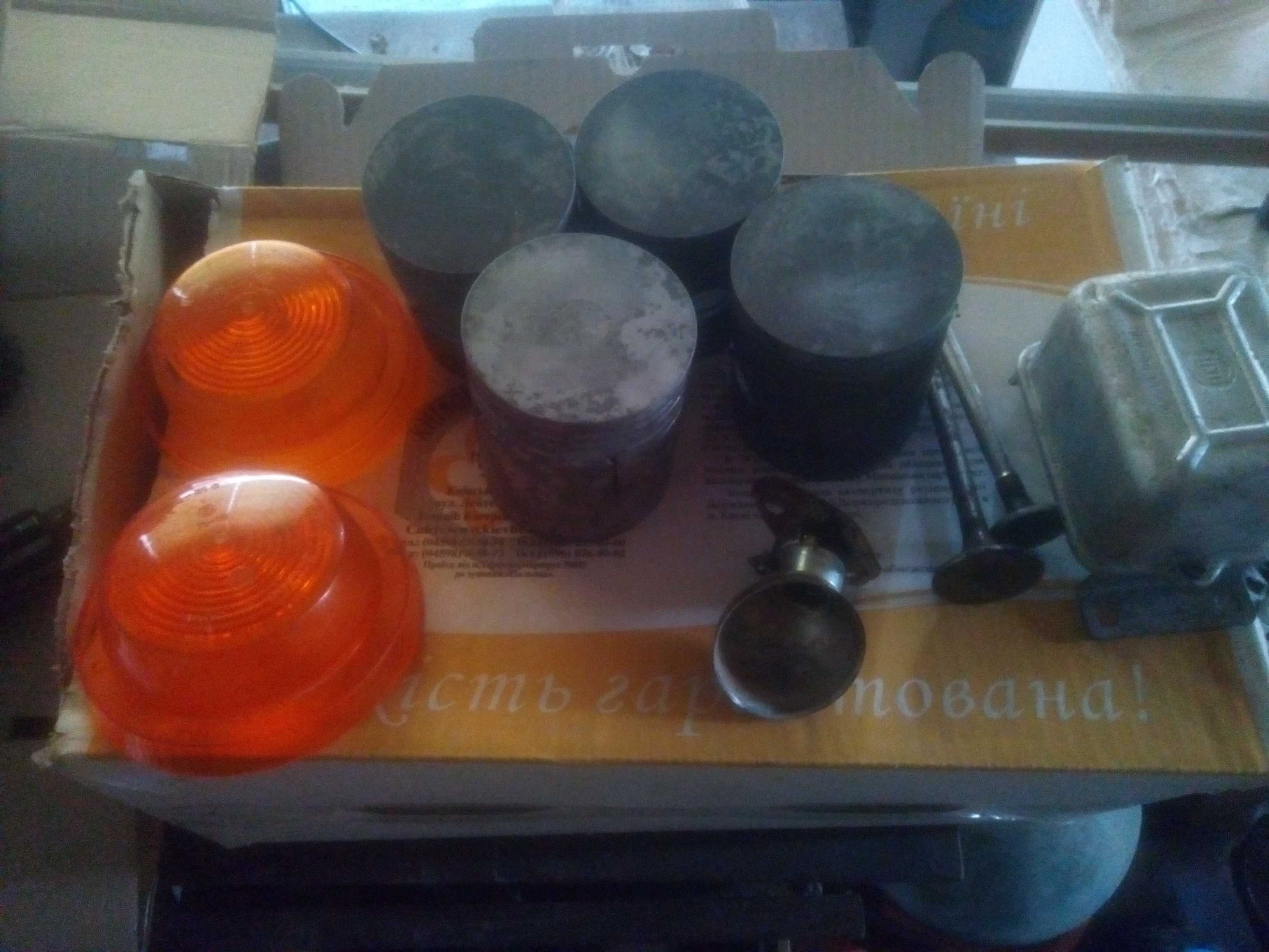

А у меня свежее пополнение. Для начала - прикупил комплект родных поршней, размер 82,08. Теперь задача подобрать кольца. Жду от коллег советов и подсказок. Дальше - немного впускных и выпускных клапанов, на восстановление пары головок хватит; фонари поворотников; шестерня второй передачи, синхронизатор, вторичный вал КПП; релле-регулятор, задний плафон у которого отбит небольшой кусок. Ну и ещё что - то по мелочам. Все НОВОЕ, ОРИГИНАЛ!
Фото будут попозже, пока не разобрался как вставлять их из смартфона.
Но это не самое главное!
Самое интересное будет в следующем сообщении, ждите! Внимание, будет много фото! :smile:

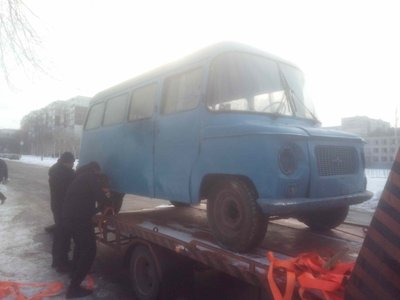

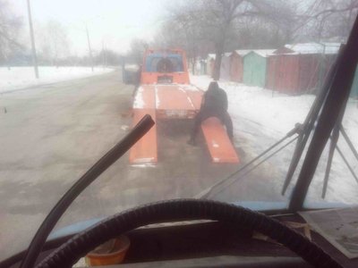

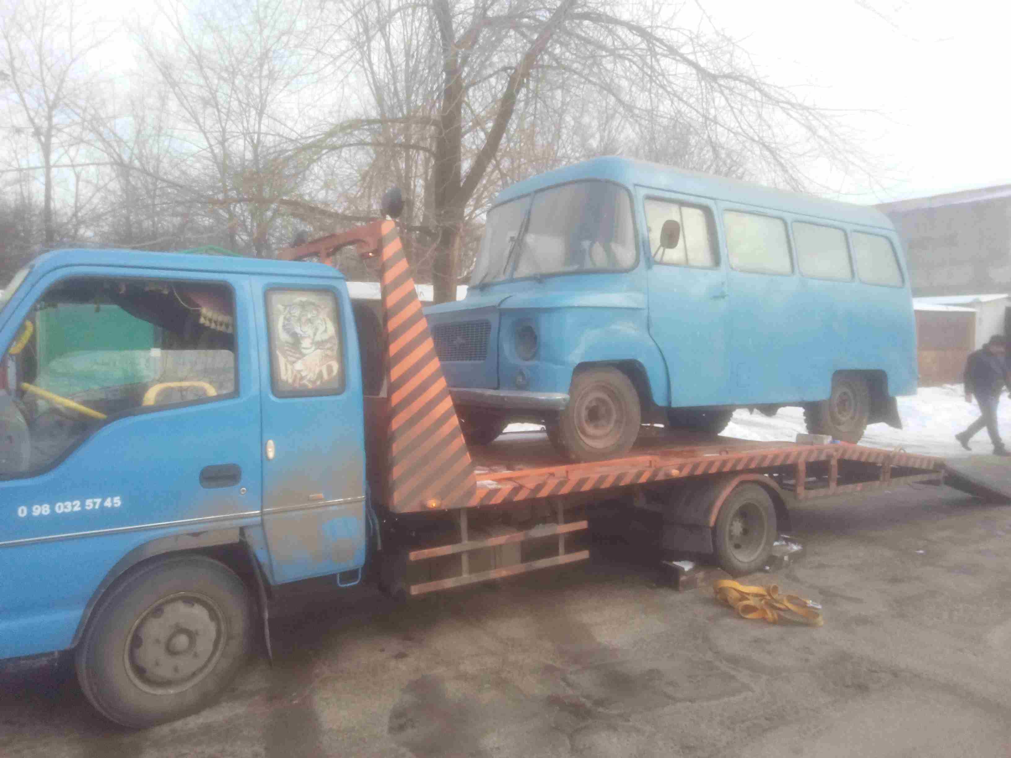

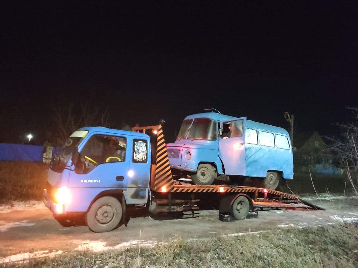

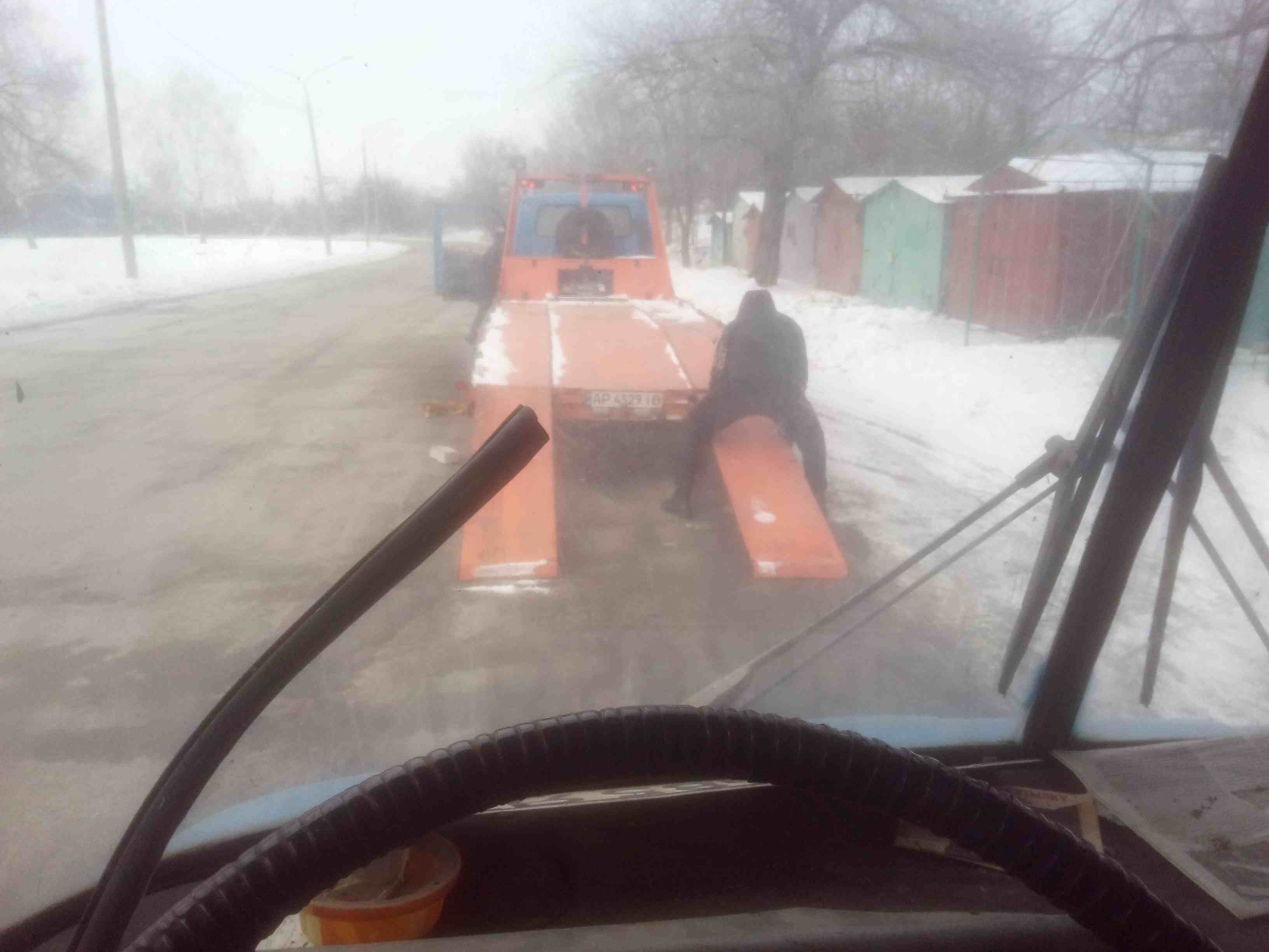

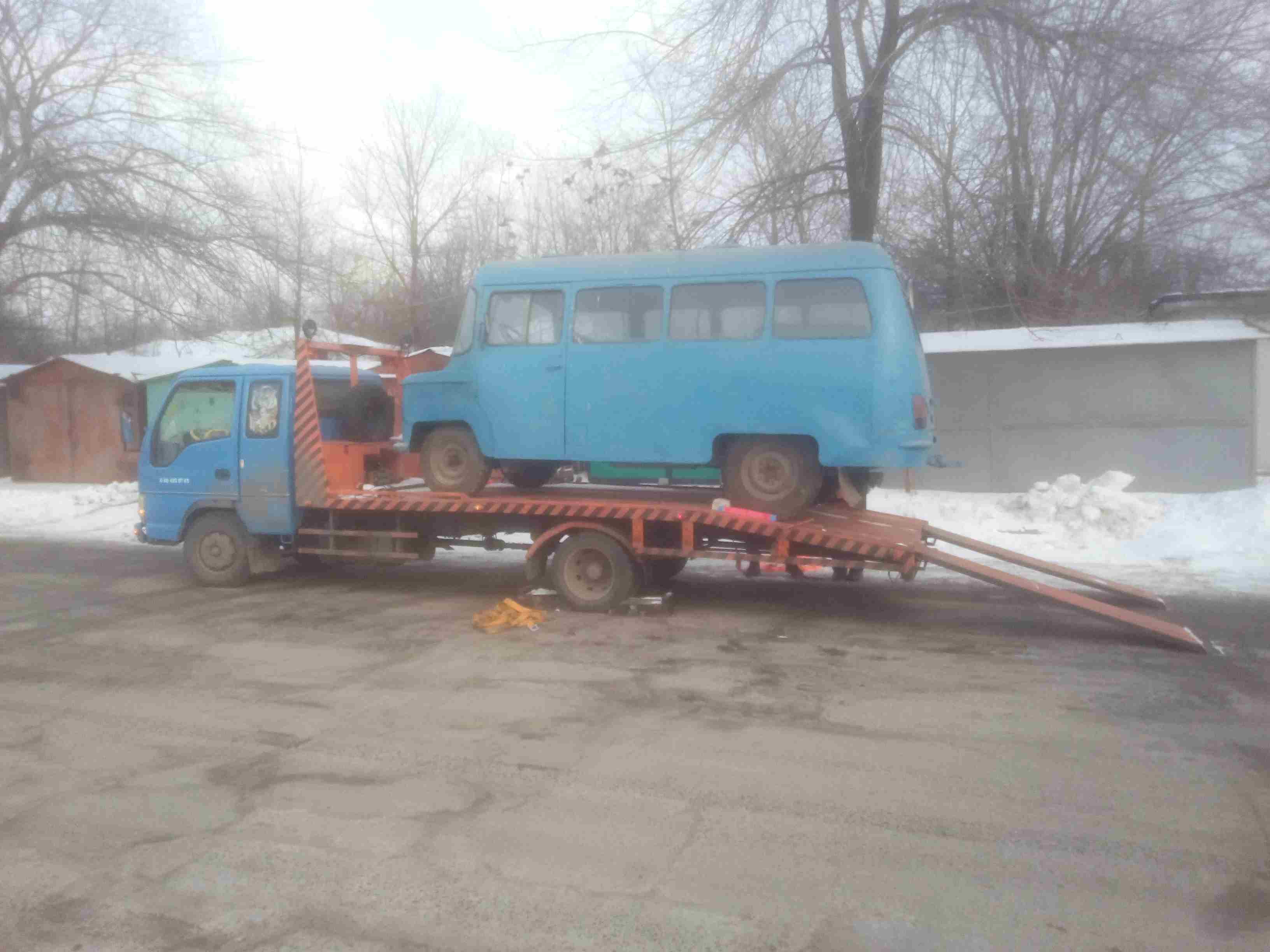

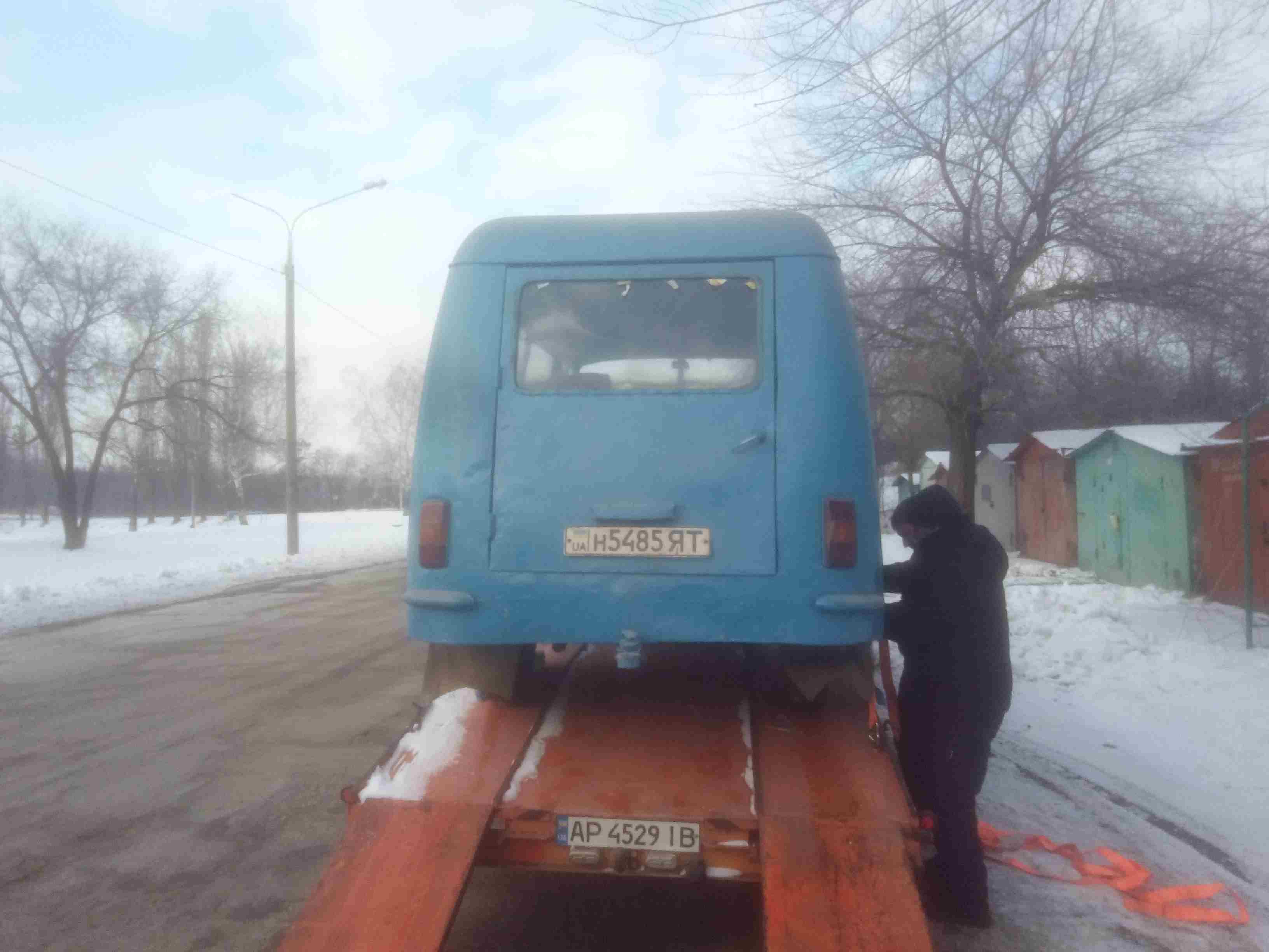

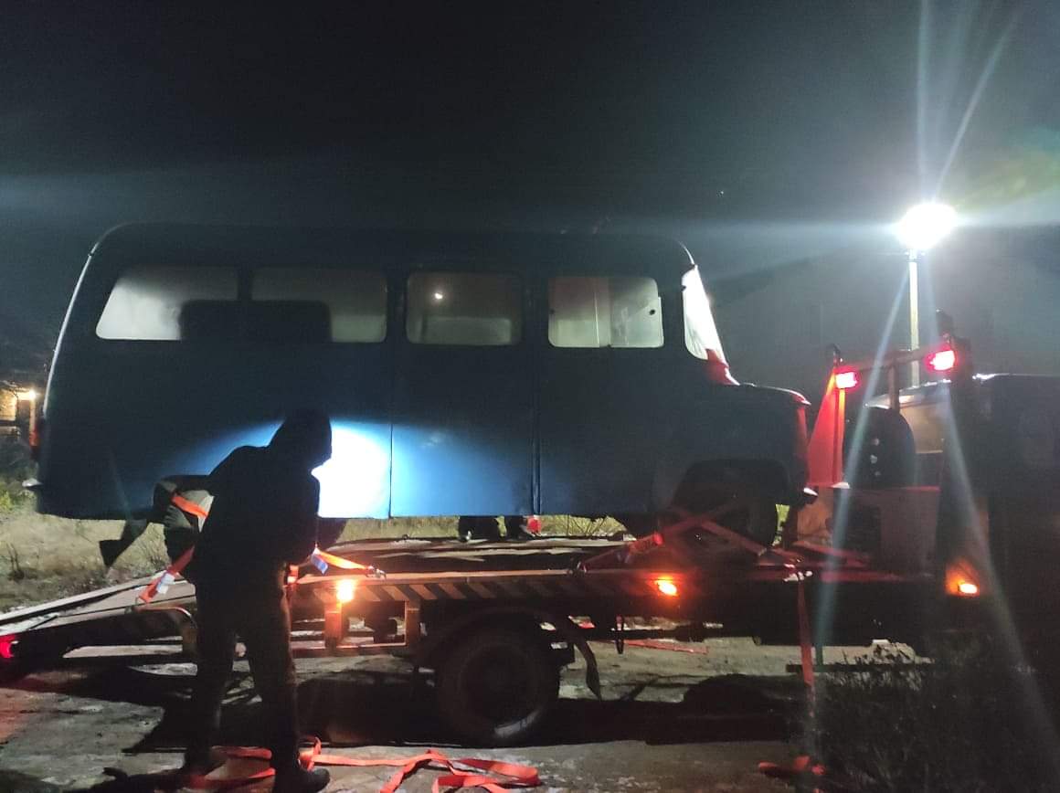

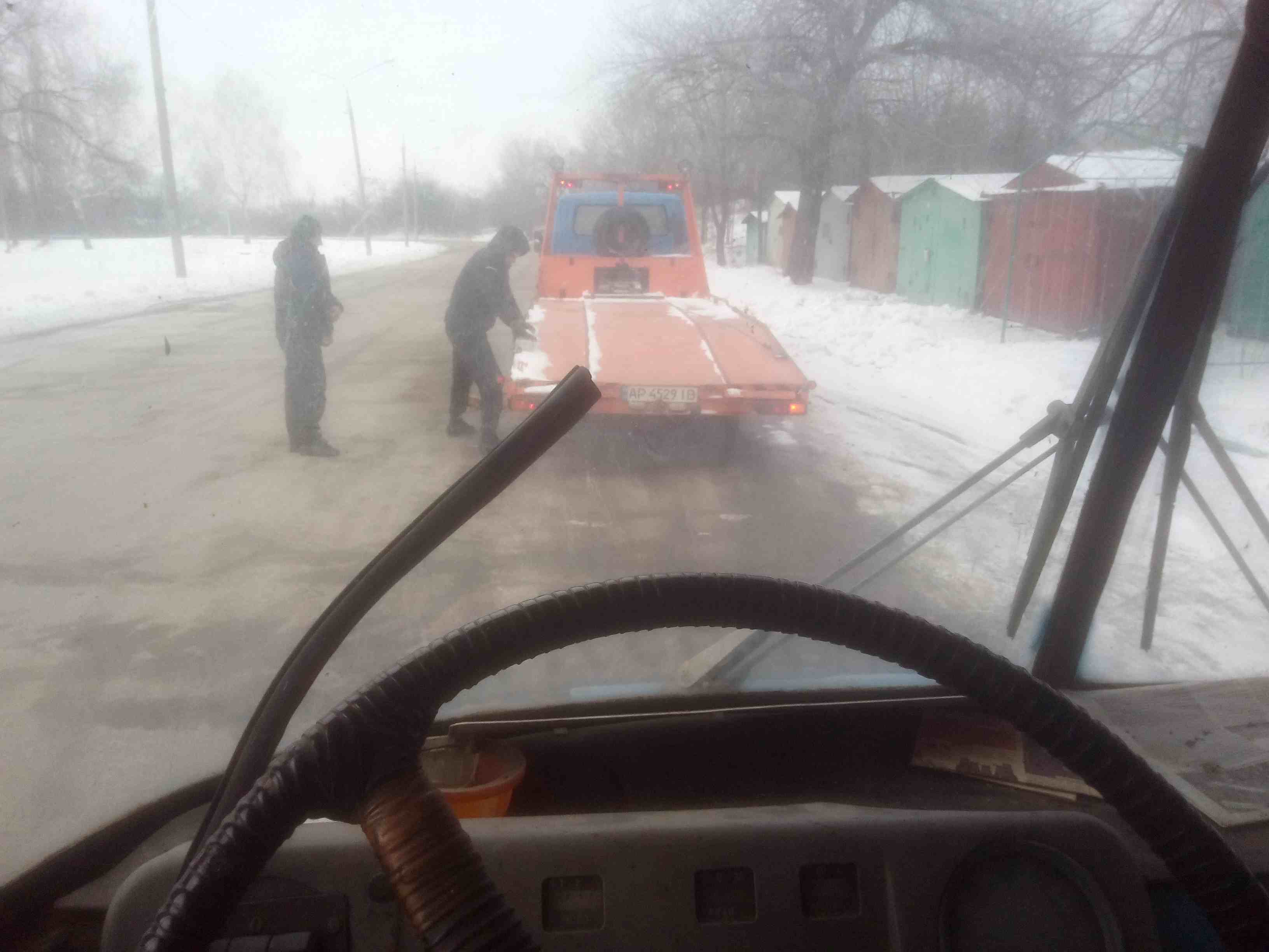

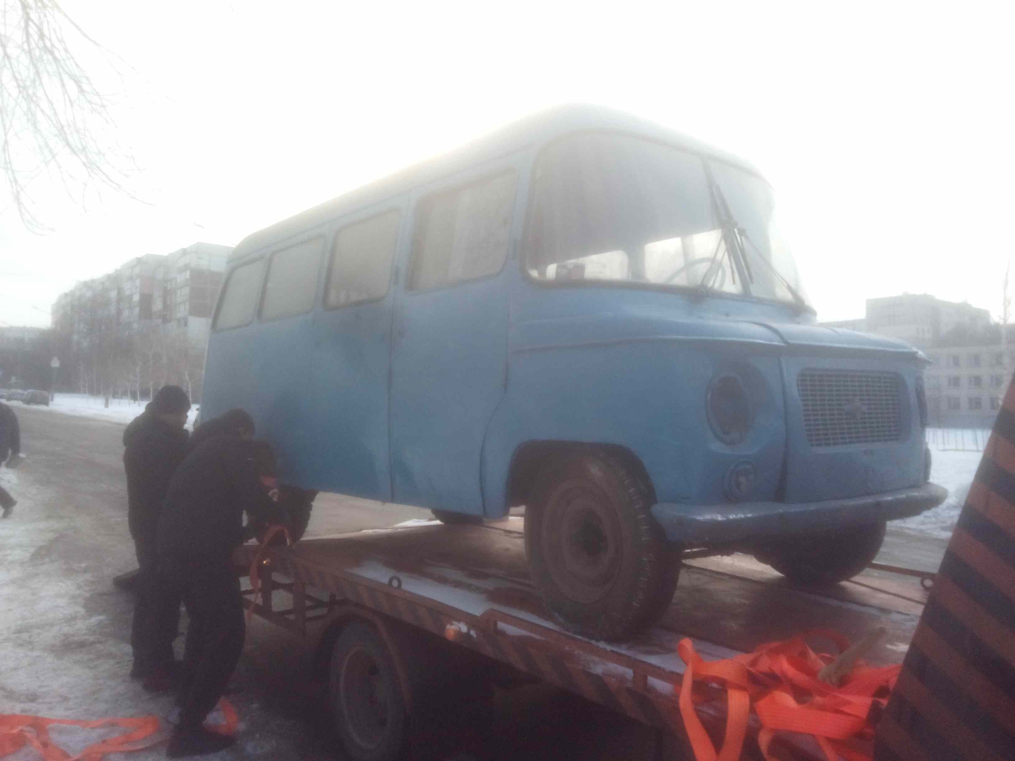

Итак, две недели назад я решил забрать эту Нысу, про которую говорил Сусанин. Возник вопрос, как доставить, т.к. она не на ходу. Сначала прорабатывал бредовый вариант тянуть на жёсткой сцепке. Но потом эту идею отбросил в связи с большим расстоянием и погодой (все таки зима на улице). В общем решил, если сойдусь с автоэвакуатором по цене, то машина поедет ко мне.
Итак, свершилось!
Порешали юридические вопросы с предыдущим хозяином, погрузили и около 3 часов дня выехали из Запорожья на Юг, где теплее и арбузы вкуснее :wink:
Ехали осторожно в среднем 40-60 км в час, с частыми остановками, чтобы перепроверить крепления.
В районе Мелитополя нас ждали скользкие не почищенные от снега дороги. В итоге 300 км мы преодолели более чем за семь часов! Только одно Запорожье проехали за час сорок!
И вот мы наконец то дома!
Автоэвакуаторщики быстро и аккуратно выгрузили Нысу и помогли затолкать её во двор, за что им огромное спасибо! Вообще отличные ребята - профессионалы своего дела. И ехать с ними было не скучно и приятно!
Добавлено спустя 28 минут 38 секунд:

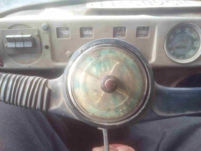

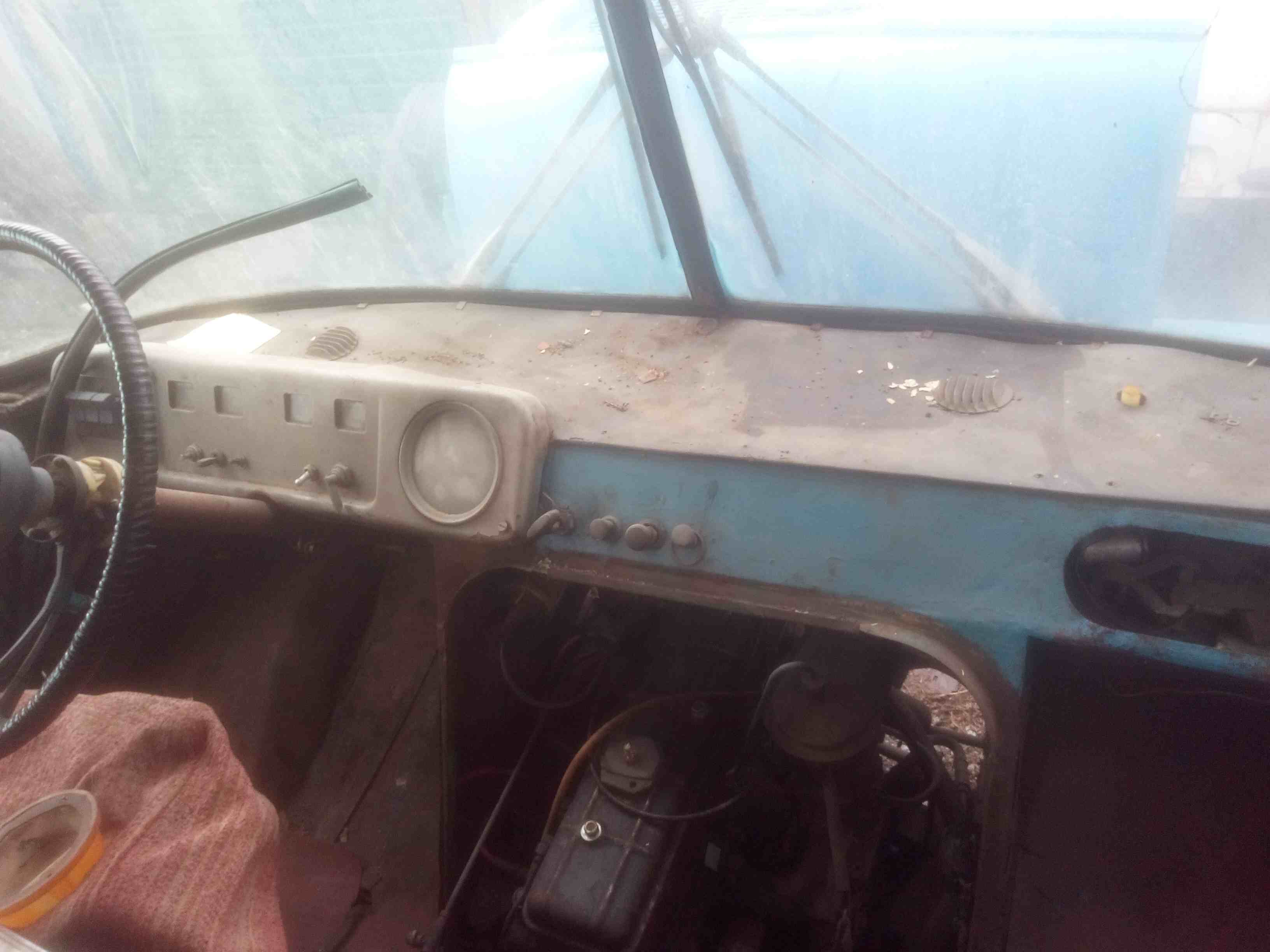

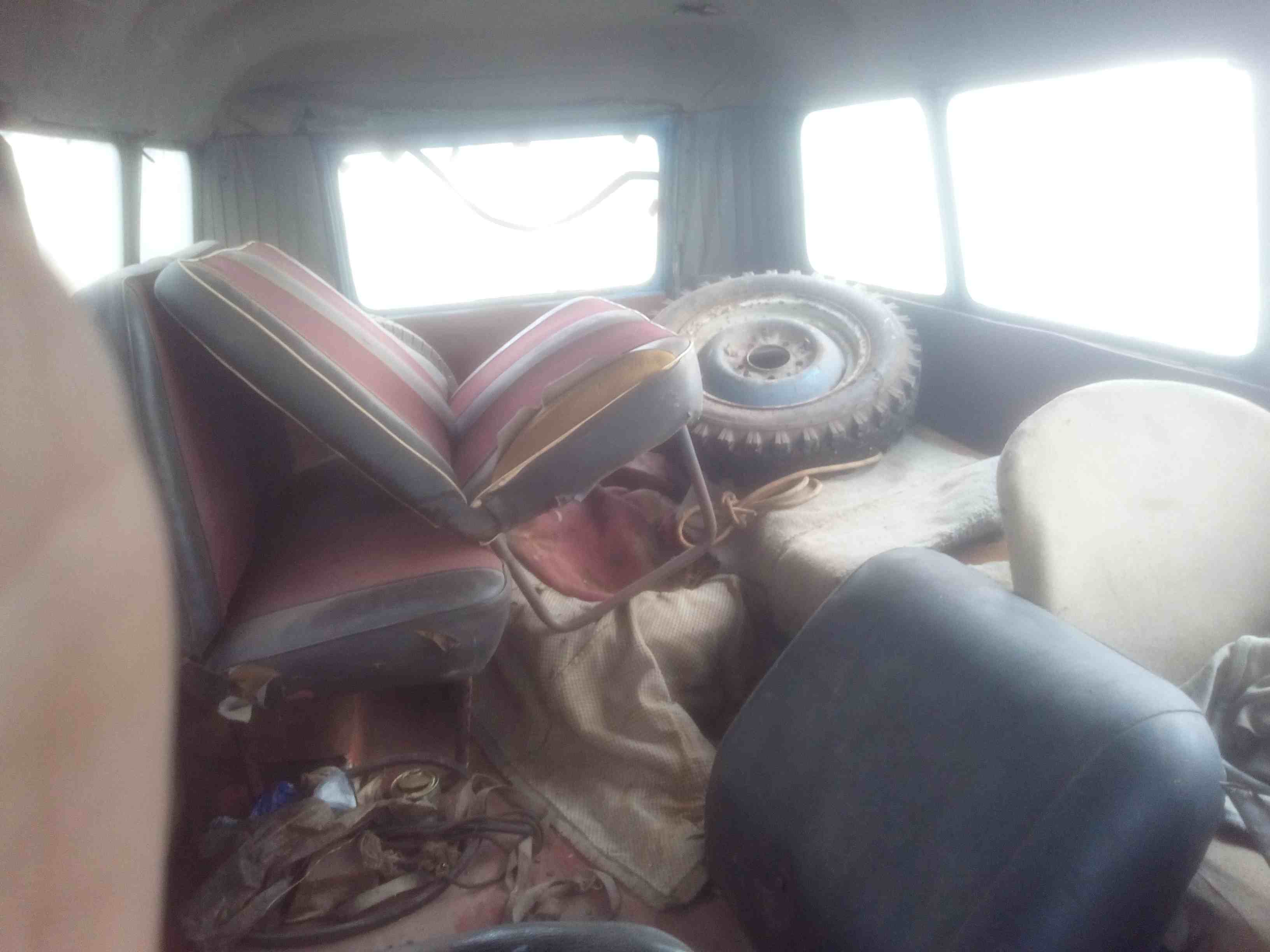

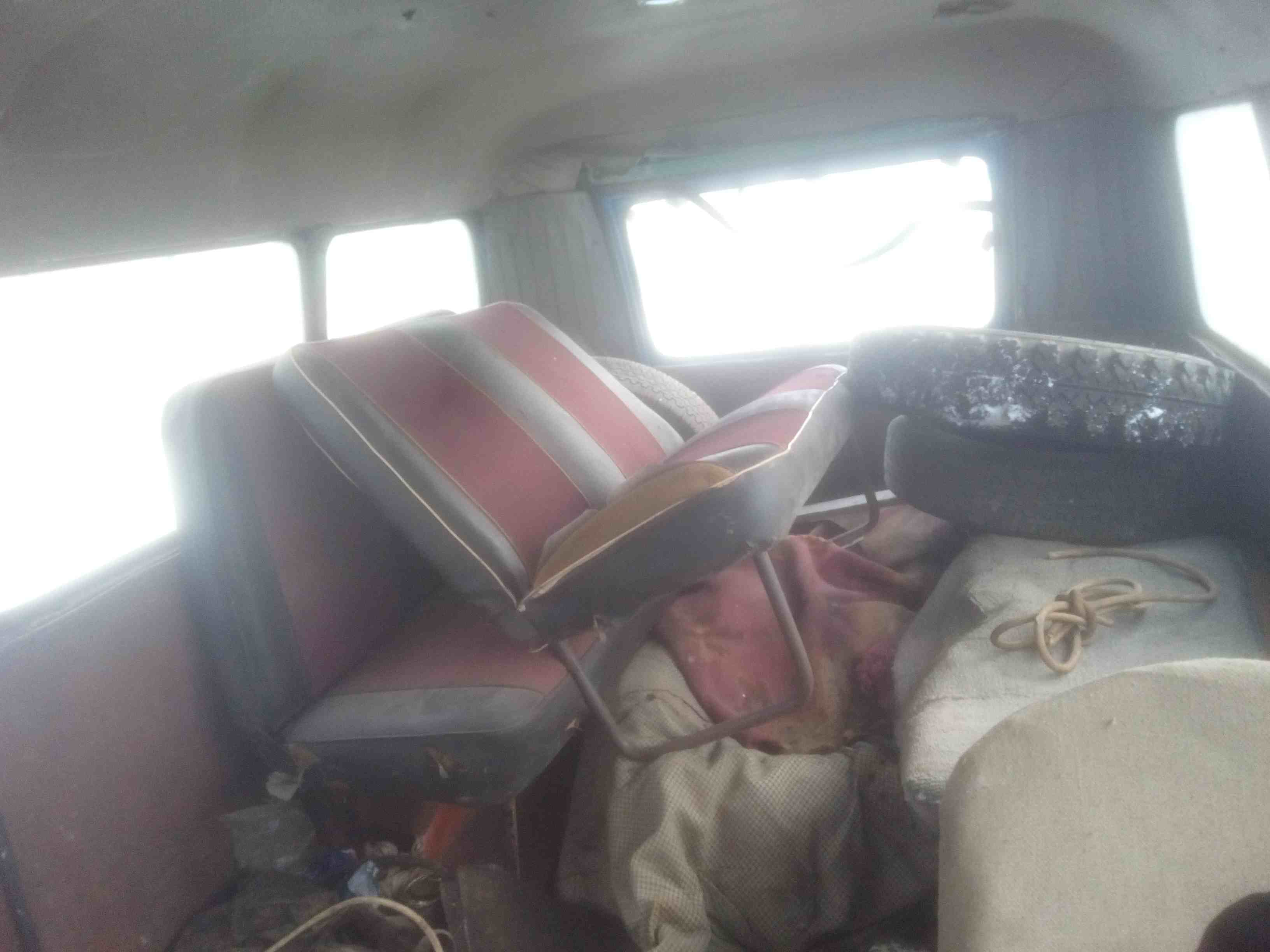

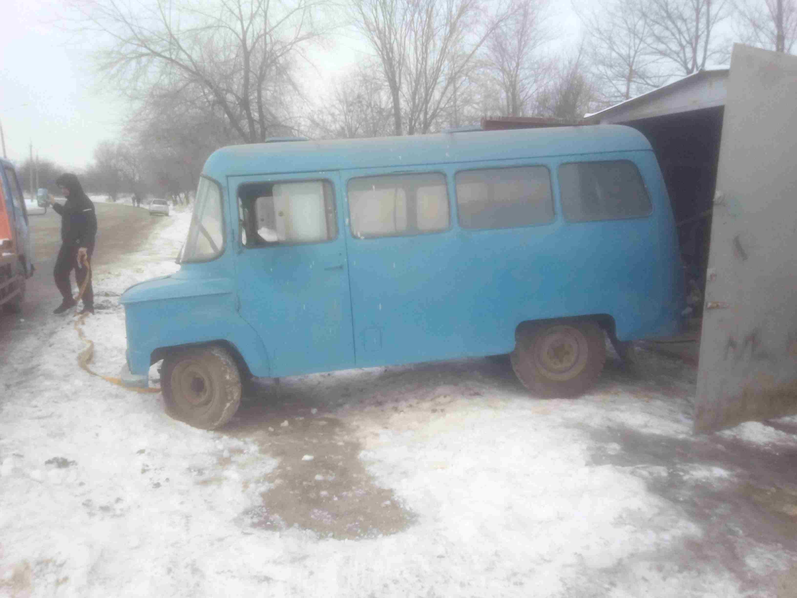

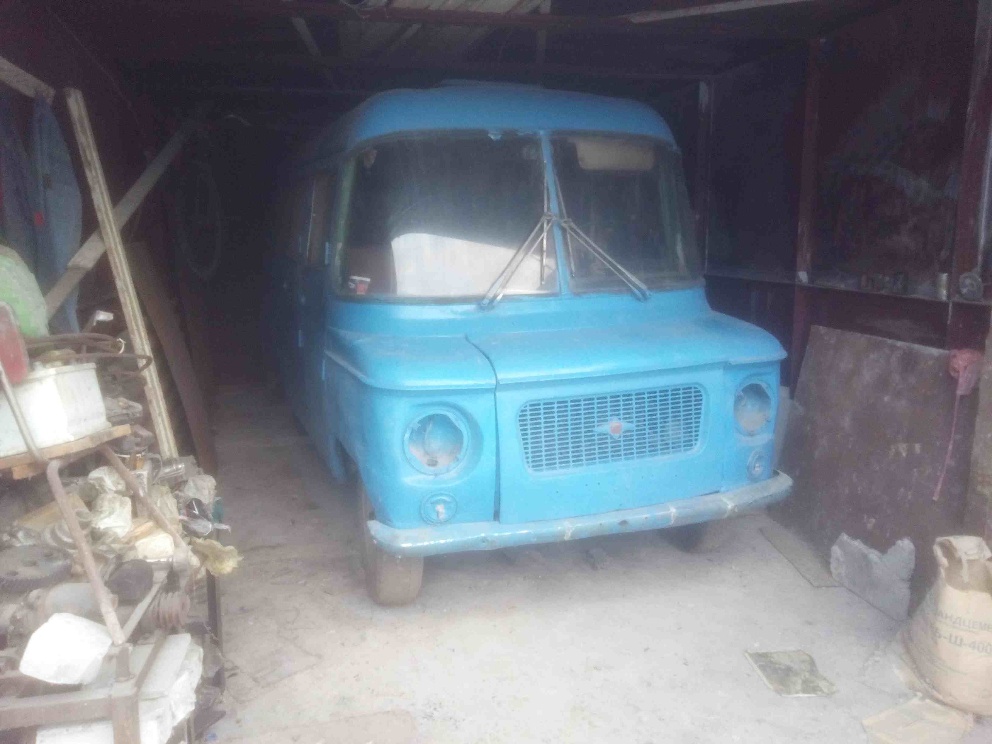

Что в итоге мне досталось? По документам Ныса 522, грузопассажир, 1980 года. Но по факту она пассажир. При детальном осмотре дома у нее оказалась одноконтурная система тормозов, без вакуумного усилителя. Что намекает на родство с 521 моделью.
В салоне некими злоумышленниками было вырезано несколько пучков проводки. Предварительный анализ подсказывает, что это провода от подрулевого переключателя и те что идут на задние светоприборы.
Комплектация авто почти вся и почти оригинальная за исключением некоторых деталей (бампер, электровентилятор радиатора, правый передний поворотник, колеса). Все конечно подуставшее, но оно есть! Главная беда - это кузов, он какой-то прям жмаканый. Резина вся в хорошем состоянии, плюс мне накидали ещё колес про запас, за что я благодарен!

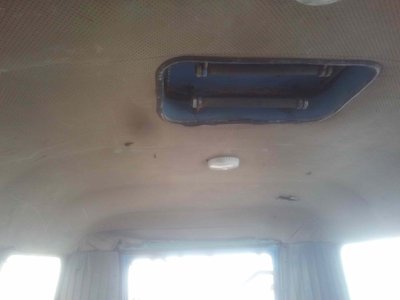

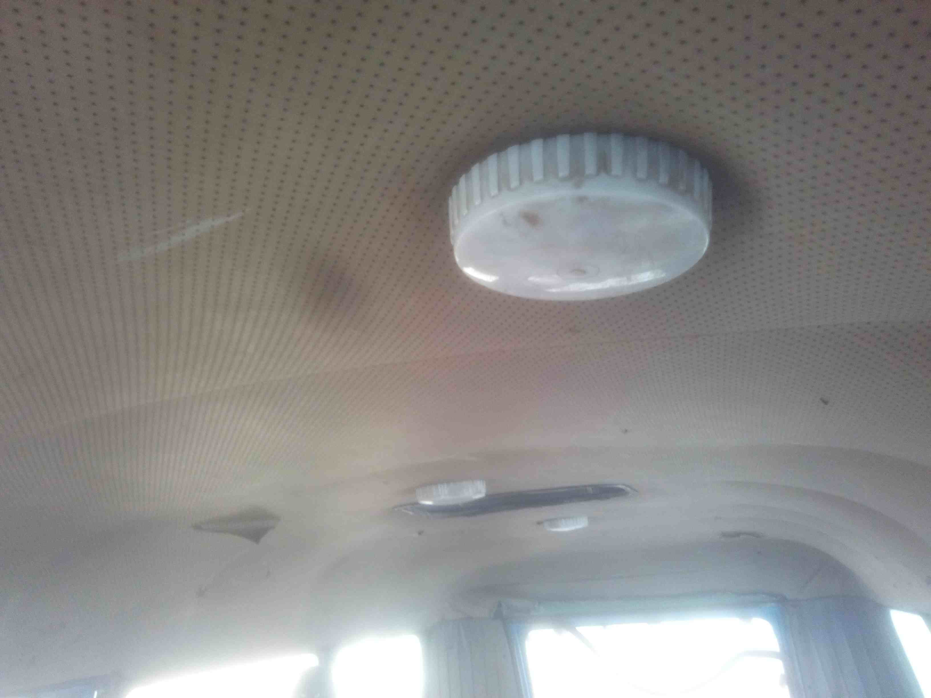

Все три плафона на месте.

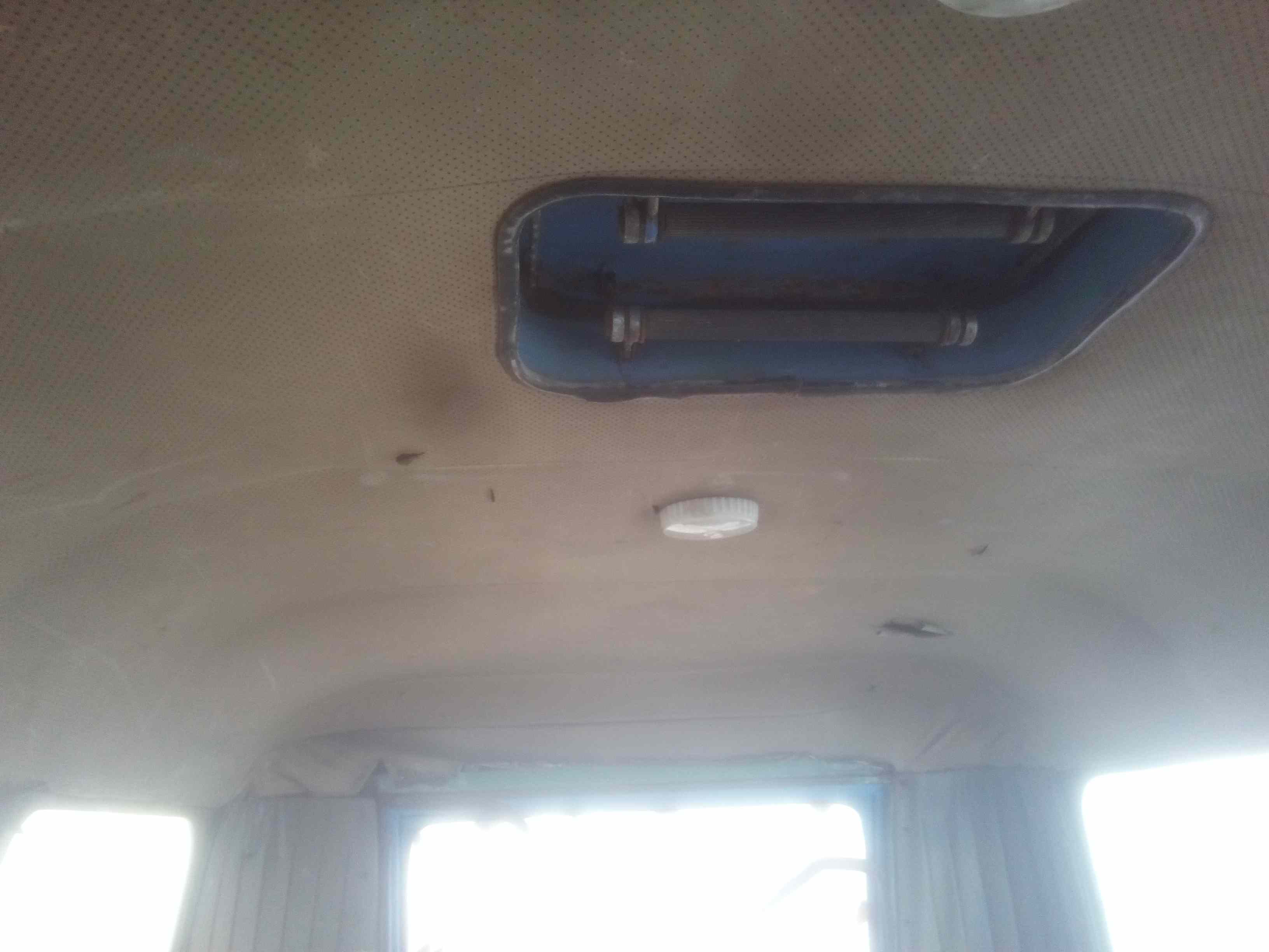

Потолочная оббивка немного потрёпанная, но для начала не критично. Резинки люков как верхние так и внутренние на месте.

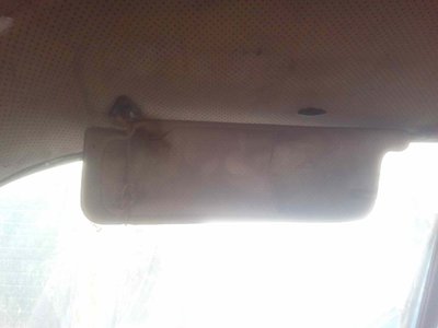

Даже имеется козырек, целый!
Обратите внимание, как реализована кнопка сигнала. Она работает!

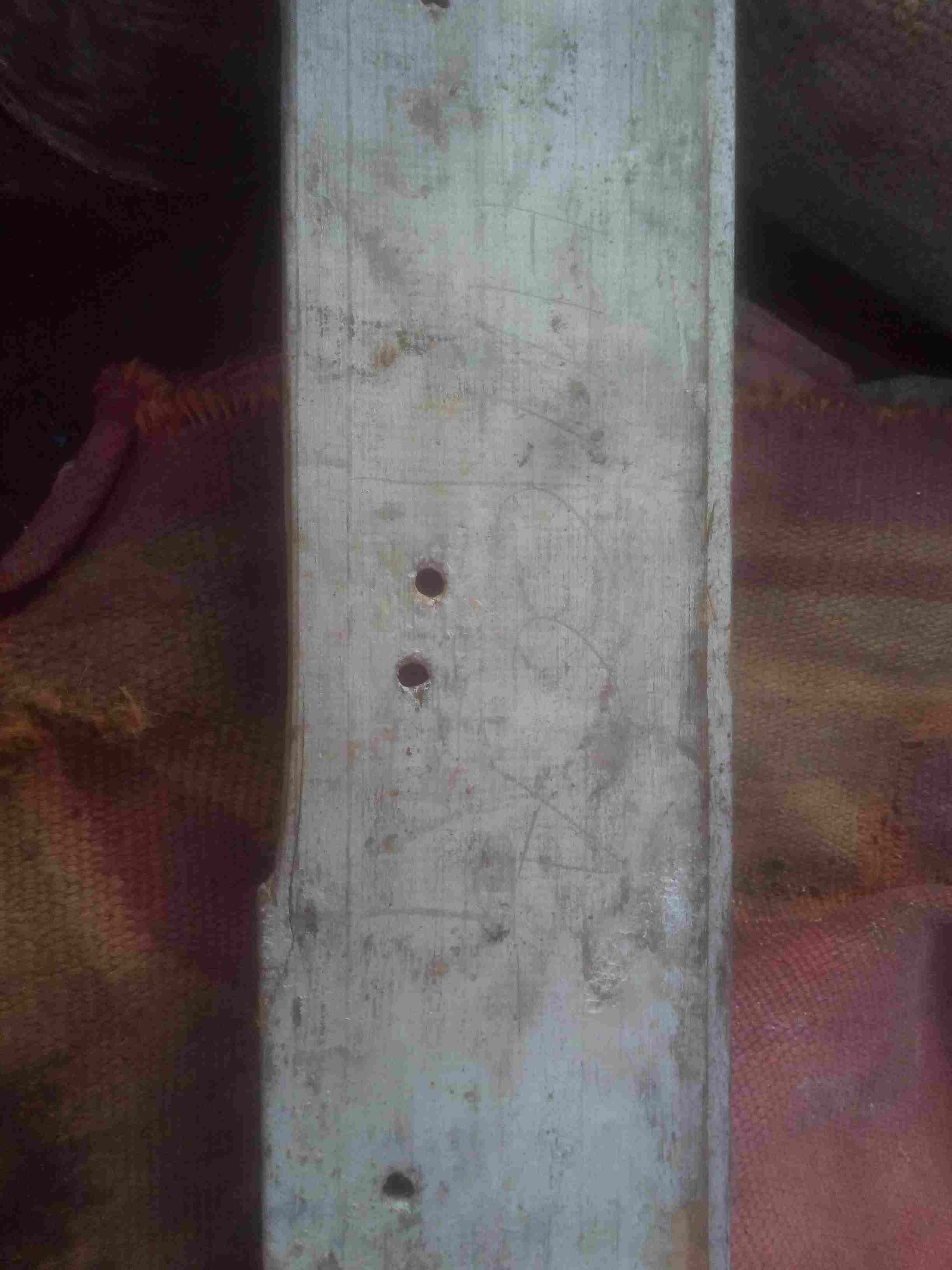

Также присутствует образец доски днища :) кстати пол весь целый.
Там на фотографиях видно ближе к центру немаленькое пятно - это косяк камеры на телефоне.

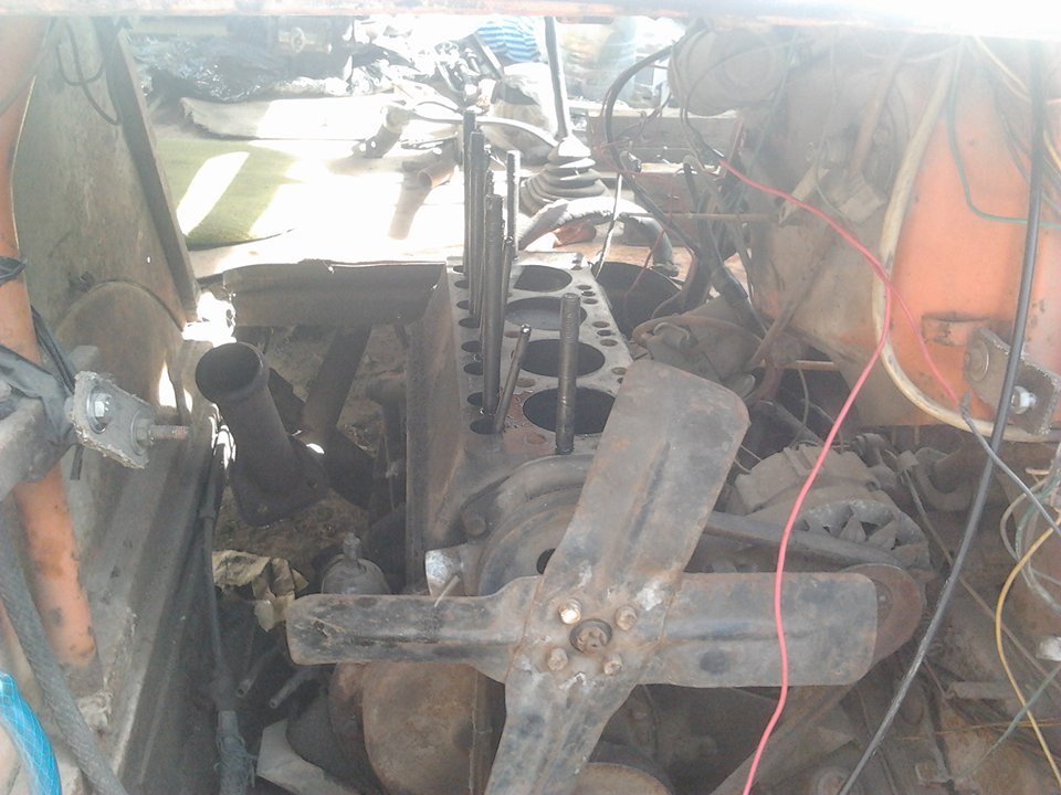

Сегодня немного повозился с двигателем и проводкой. Питание удалось подать правильно. Указатели приборов заработали, подсветка приборов, сигнал, стартер. С зажиганием повозился, как то оно было перемудрено. Переделал правильно. Осталось разобраться с контактами прерывателя - там вся искра "пропадает", это точно!
Главная обнаруженная неприятность - выпавшие, соответственно отсутствующие заглушки блока, те что по бокам трамплера. Нижняя чем то замазана, состояние пока неизвестно. Компрессия какая то есть, для запуска двигателя думаю хватит, а там уже будем смотреть. В общем, пока так.
По поводу передних фар - они есть, просто сняты перед покраской. Фары в хорошем состоянии, оригинал. Покраска конечно такая, лиж бы была. Все равно кузов ремонтировать.
