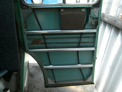

Вопрос нысовладельцам. У неё реально так и должны быть такие тоненькие и хлипенькие двери? Которые прям гуляют и выгибаются? А уж если примёрзла - то не тянуть сильнее, погнёшь! И замки которые закрываются только в одном положении, а не в двух, как на всех машинах?
Сообщение #30 Чумак » 20.03.2023, 21:01
Все так и есть. Двери тонкие и "гуляют" даже при небольшом усилии. Замки тоже архаичные, как в квартирных дверях: один щелчек - закрыто, нет щелчка - открыто. Третьего не дано.
Сообщение #31 Shuriken » 20.03.2023, 23:10
Их как-то усиливают? Или так ездят?
Сообщение #32 Чумак » 21.03.2023, 13:58
Я делал так. Но, по хорошему, надо бы сваркой, а не заклепками. А замки, так вообще надо кардинально менять, используя современные доноры. Встречал в сети имплантацию замков от чего то ино. Но там получился бугор на двери в месте установки замка.
Сообщение #33 Shuriken » 21.03.2023, 16:13
Чумак писал(а):так. Но, по хорошему, надо бы
Стало лучше? А штатные усилители ты убрал?
Сообщение #34 Чумак » 21.03.2023, 19:42
А штатного там только то, что еле видно по середине двери горизонтально два гнутых профиля. Их и брусами назвать нельзя. Такое.
И да, дверь стала немного жестче.
