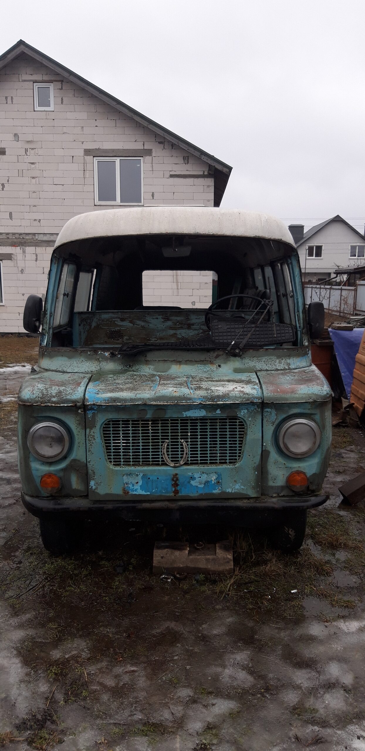

Nysa 522 TOWOS 86г "старшая сестра"
Сообщение #21 Сусанин » 26.10.2023, 16:42
Машина знает где у нее север ))): мох

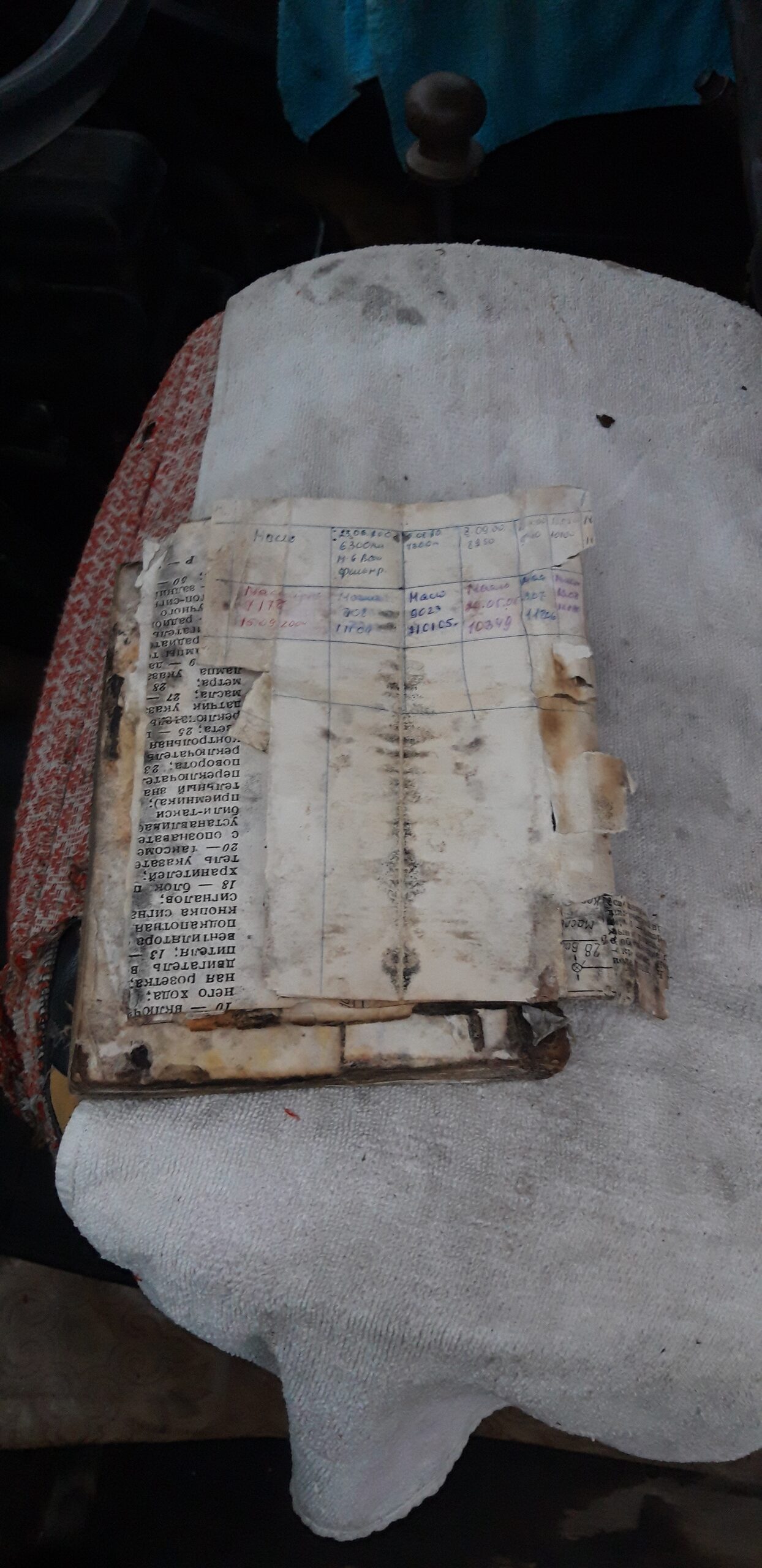

Отыскал в авто старую книжку-инструкцию еще по Ныса-521! Состояние отвратительное, но кое что прочесть и увидеть все таки можно:
И сразу же запаску перемонтировали на отреставрированный диск:

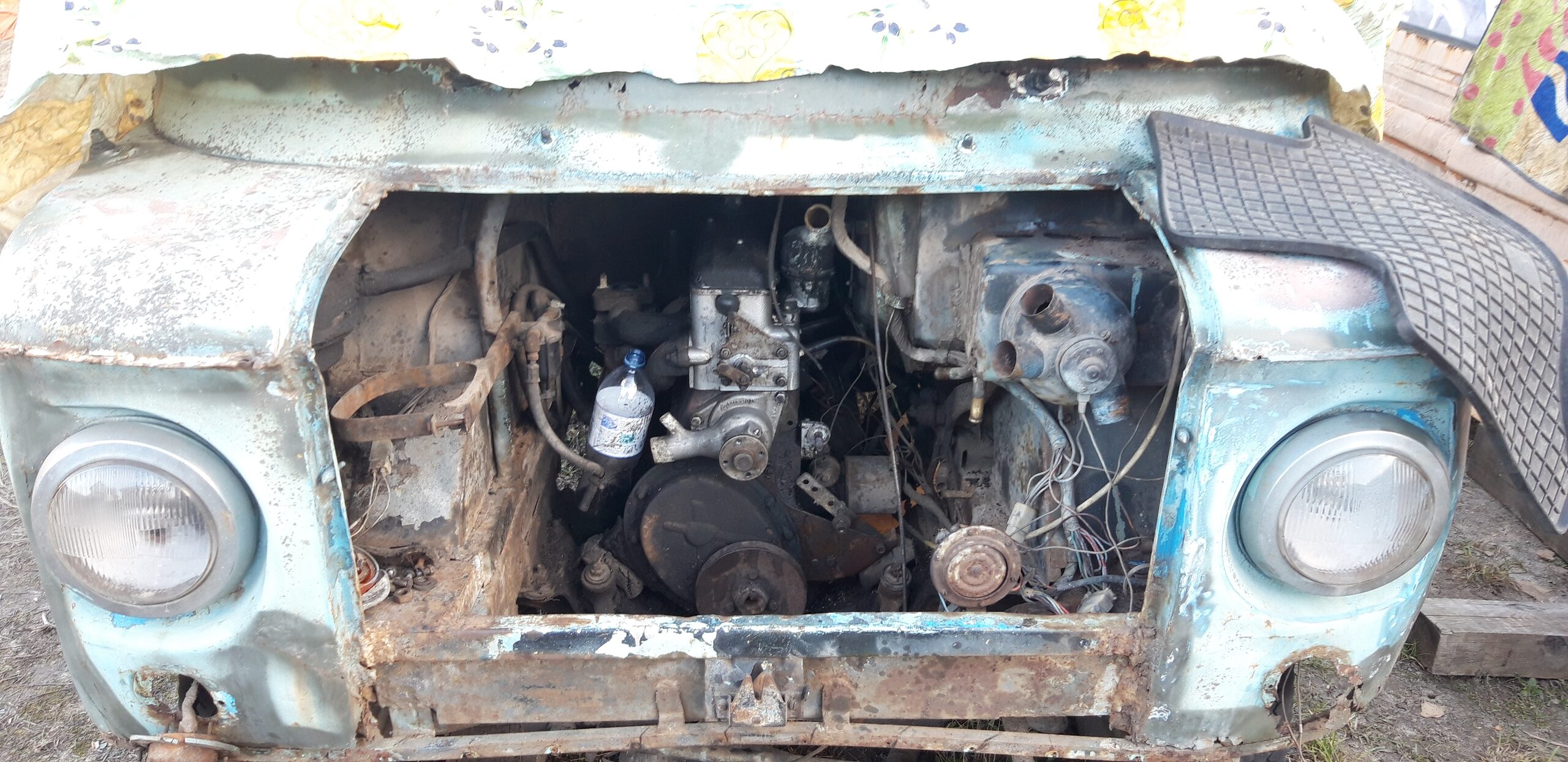

начал понемногу разбирать и разбираться с внутренностями:
открутил и снял пластиковый кожух рулевой колонки.
открутил и снял сидение водителя и пассажира для удобства крутится с двигателем и электропроводкой.
Снял пластиковую крышку приборной панели:

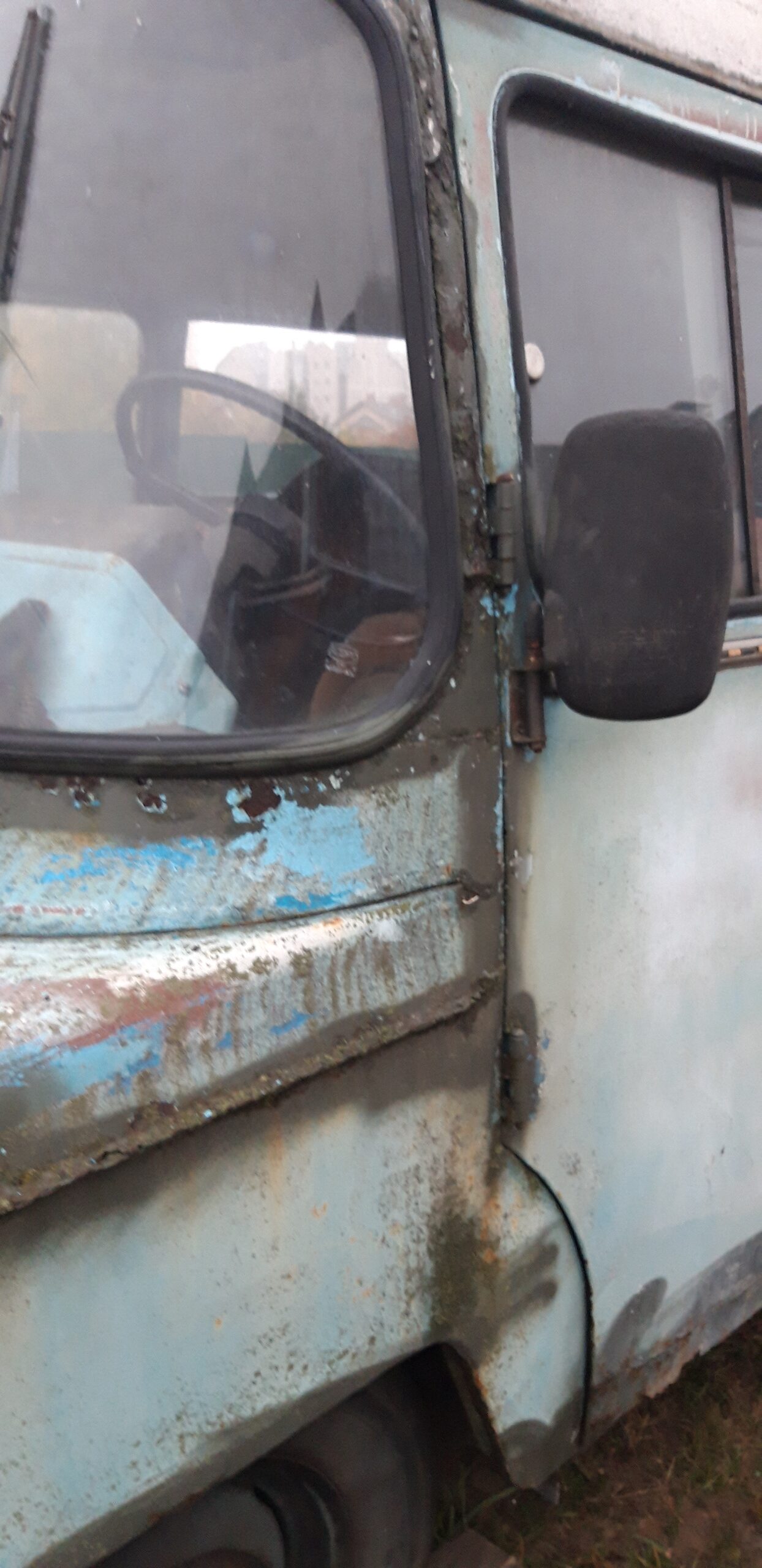

Сообщение #26 Сусанин » 02.11.2023, 09:02

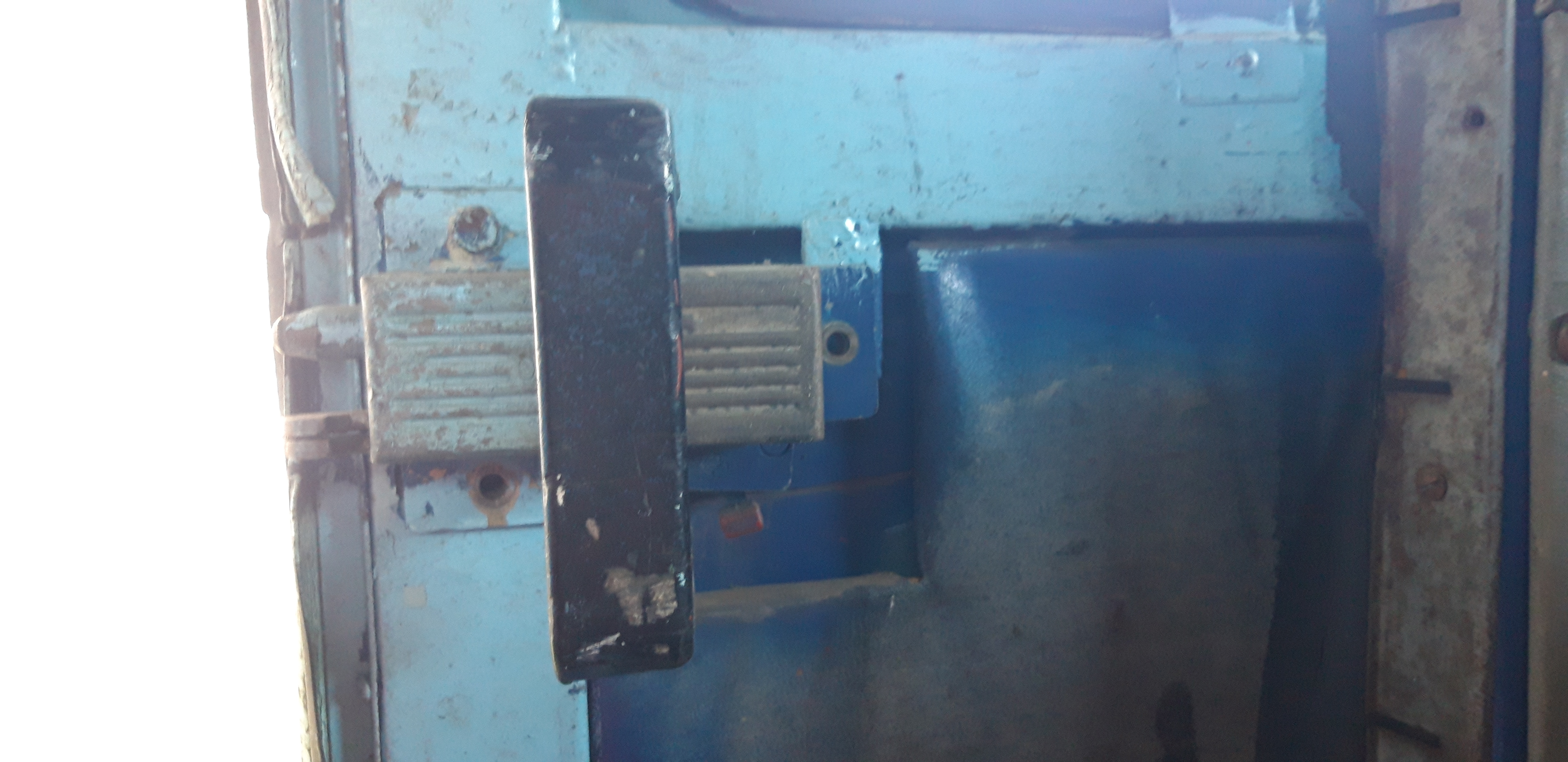

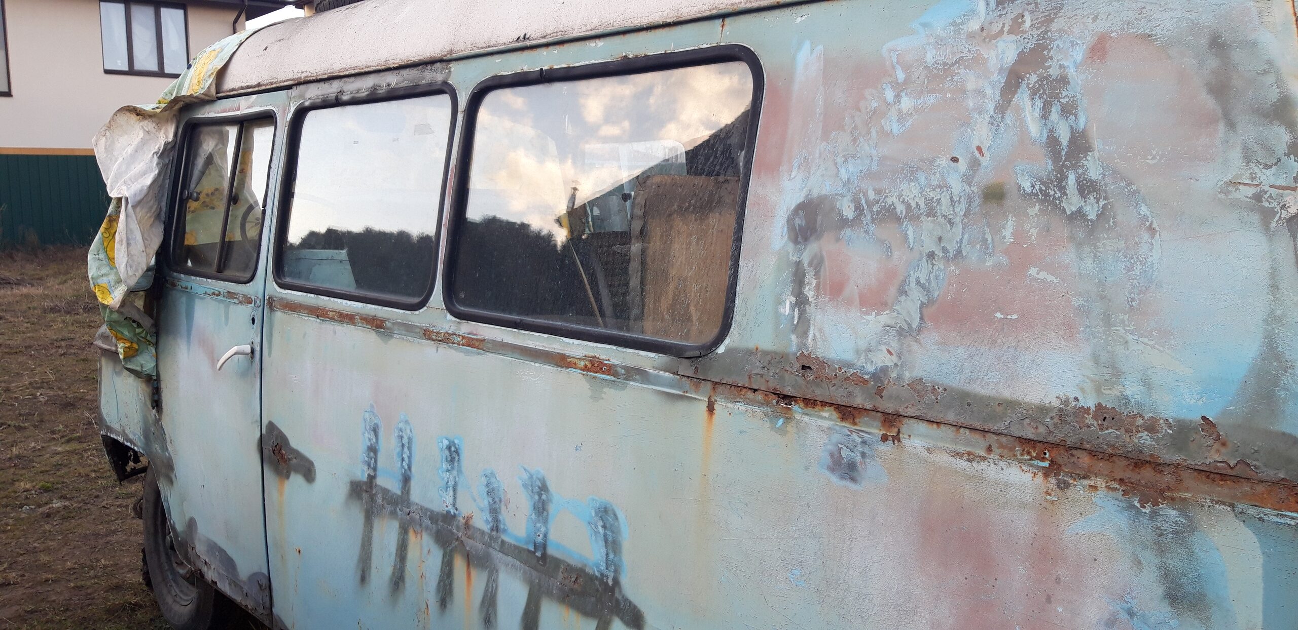

поменял боковую дверь с этой Нысы и поставил ее на голубую 87 года. Она без сквозной коррозии.
Все время не догадывался как же эта сдвижка снимается...
Оказалось все довольно прозаично.
Откручиваю и снимаю замок двери изнутри (3 болта)
потом просто сдвигаю дверь влево до конца и поддерживая руками снимаю с направляющих вверху и ставлю на землю.
Вверху находятся 2 ролика, а внизу две фторопластковые поддерживающие и направляющие втулки нижней направляющей.

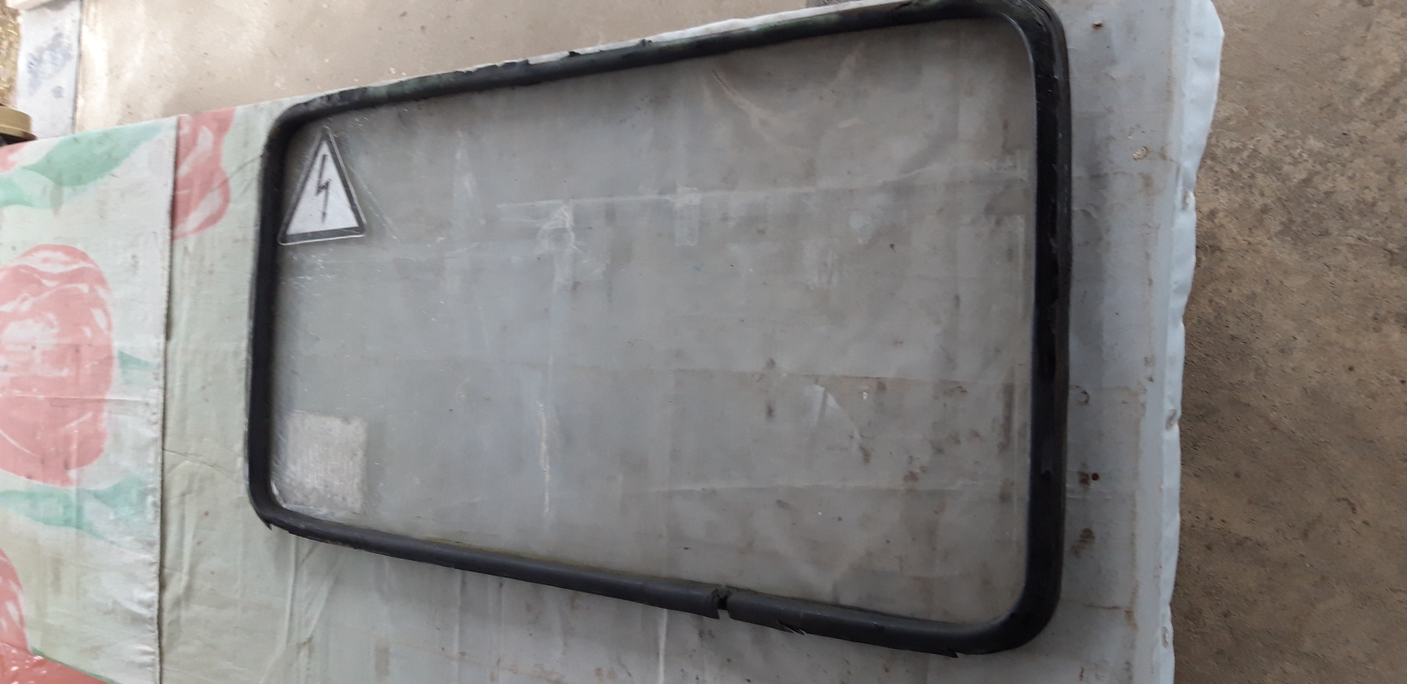

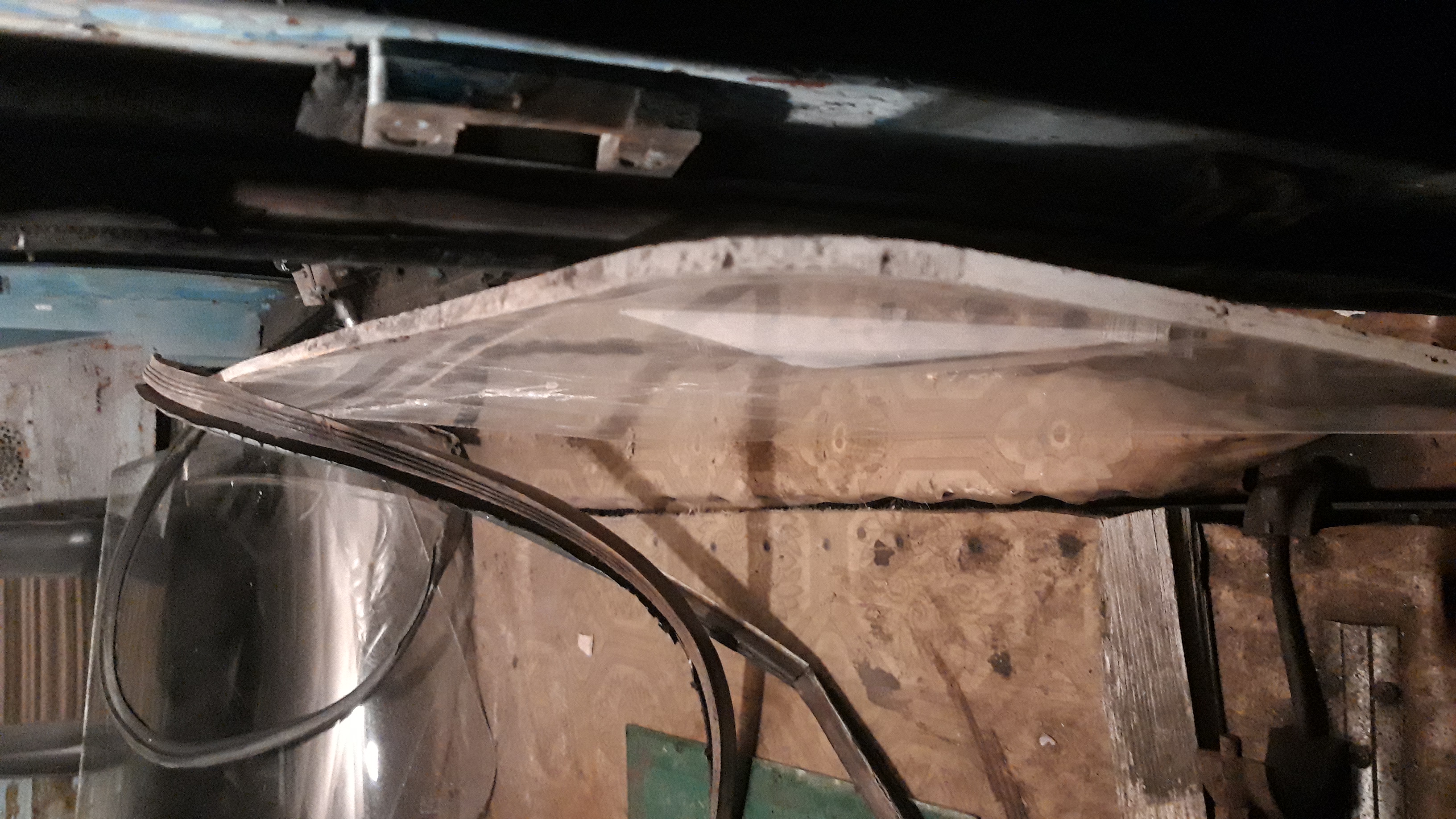

Сообщение #28 Сусанин » 19.02.2024, 18:41
Демонтированы лобовые стекла.
Также как и стекло задней двери: (оказалось там стоит оргстекло примерно 4мм)

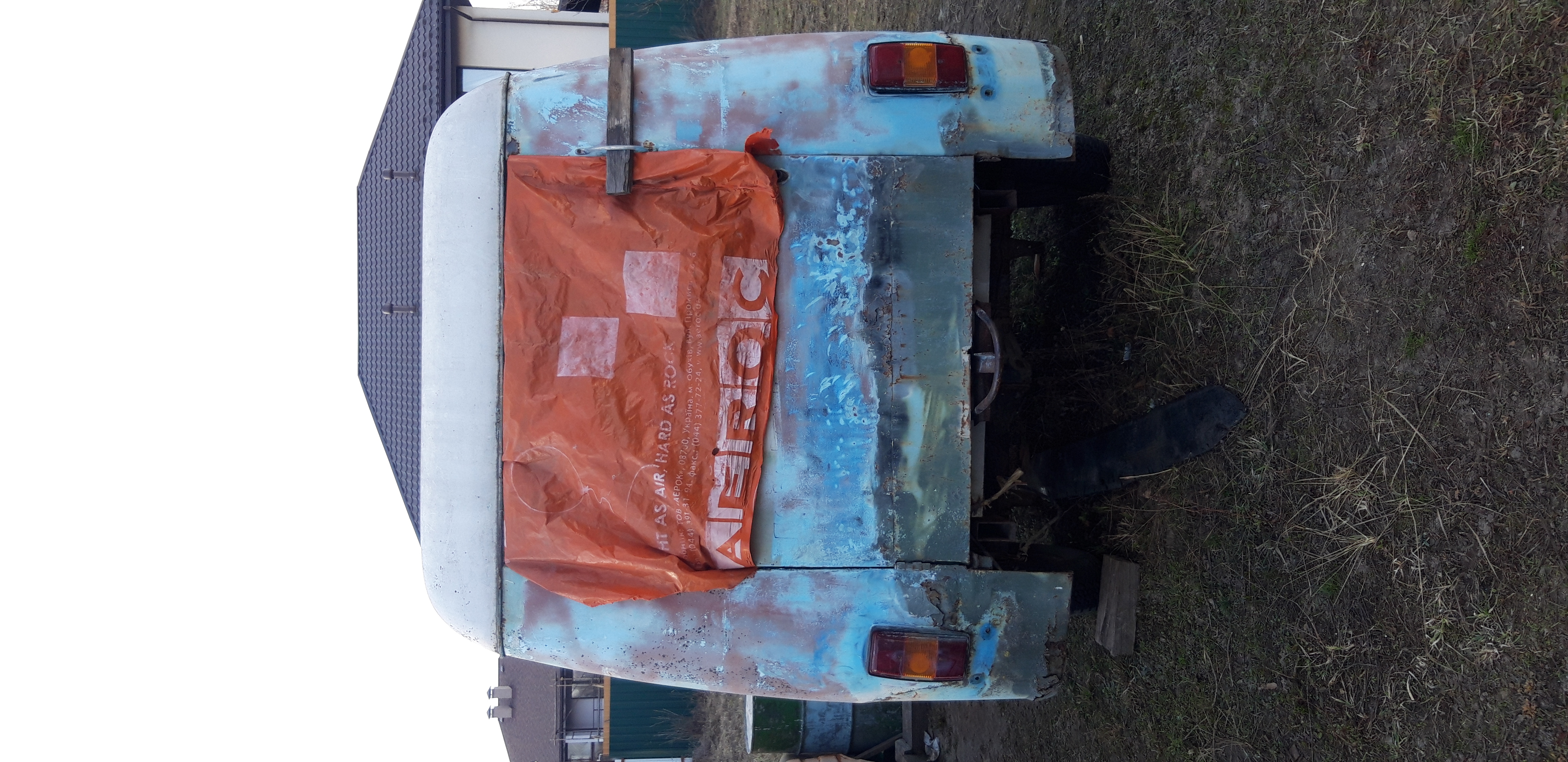

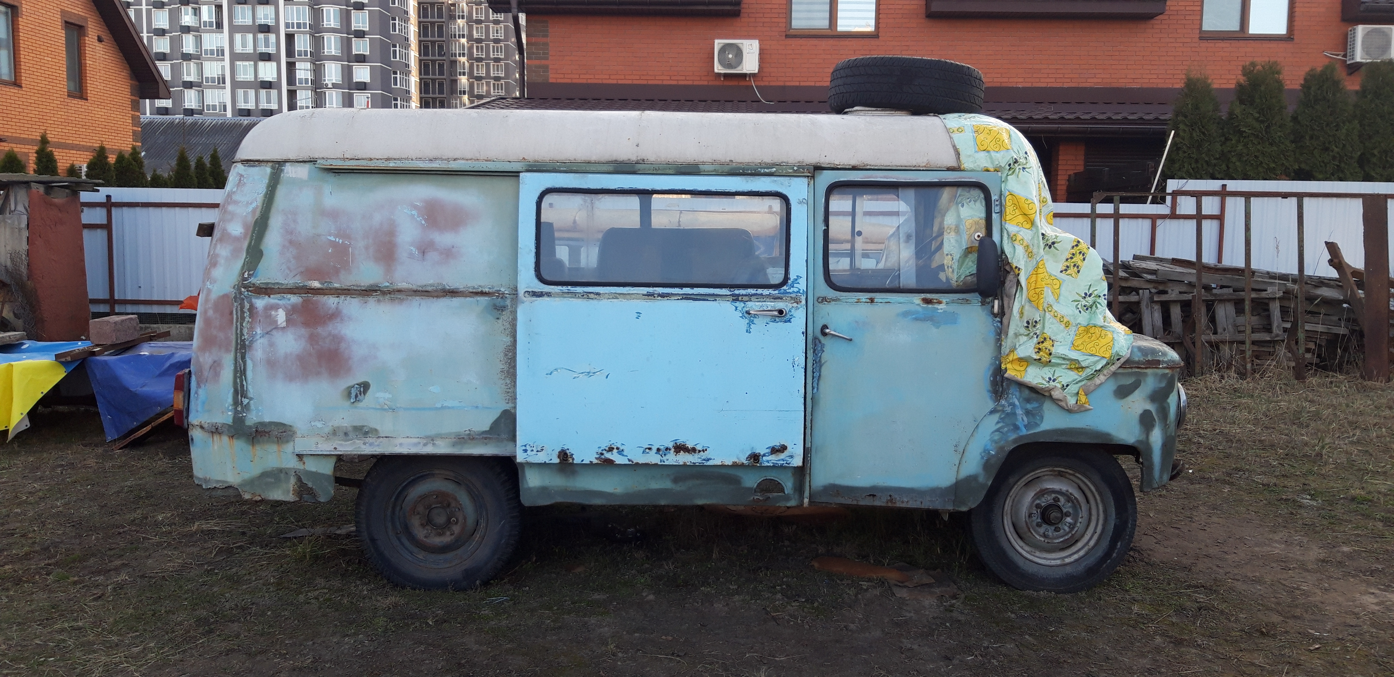

Сообщение #29 Сусанин » 15.03.2024, 19:52
В разбор:

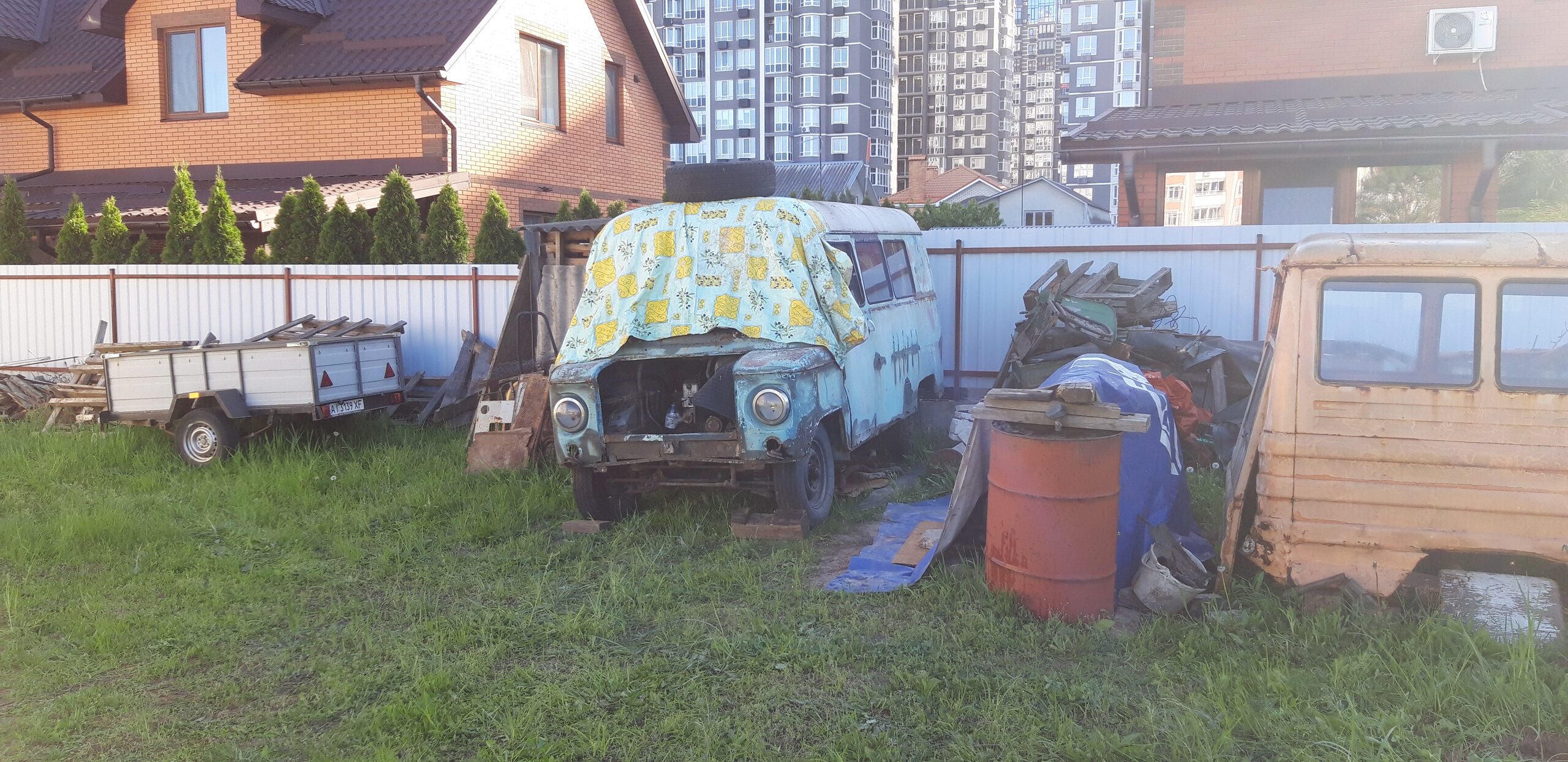

Сообщение #30 Сусанин » 04.05.2024, 20:02

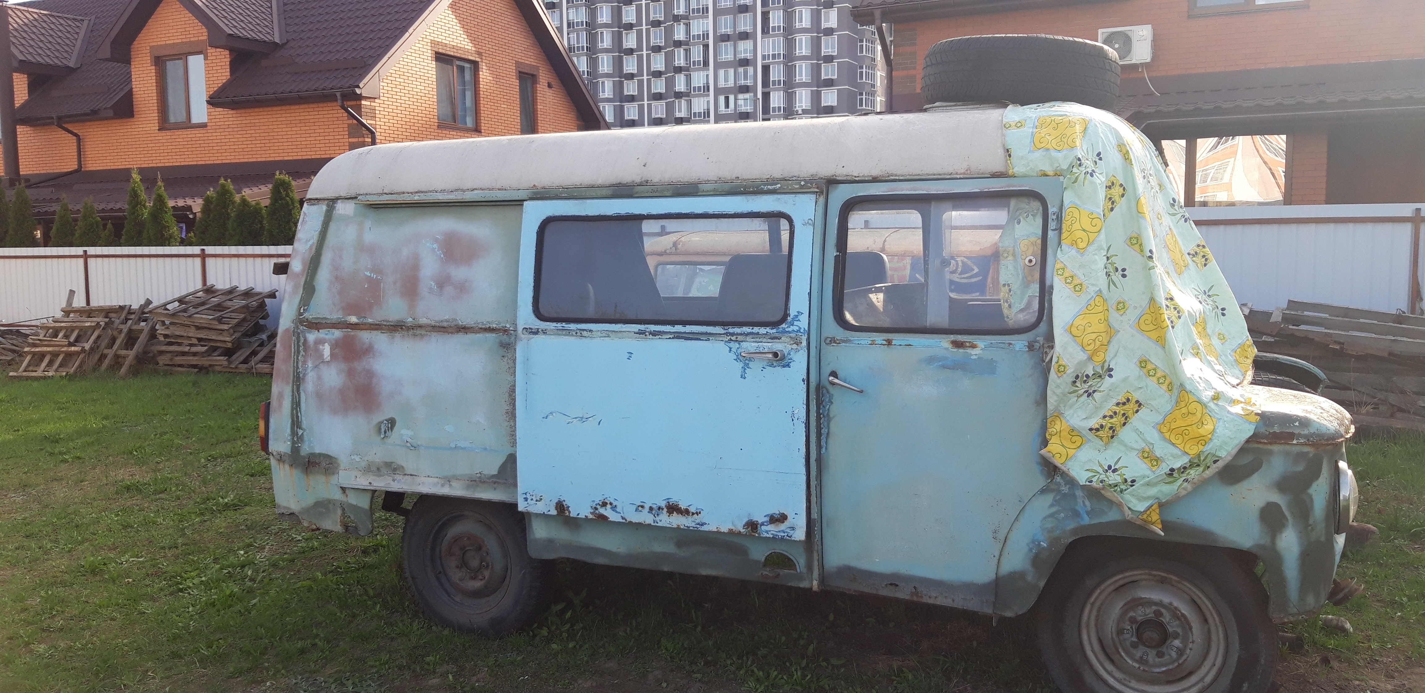

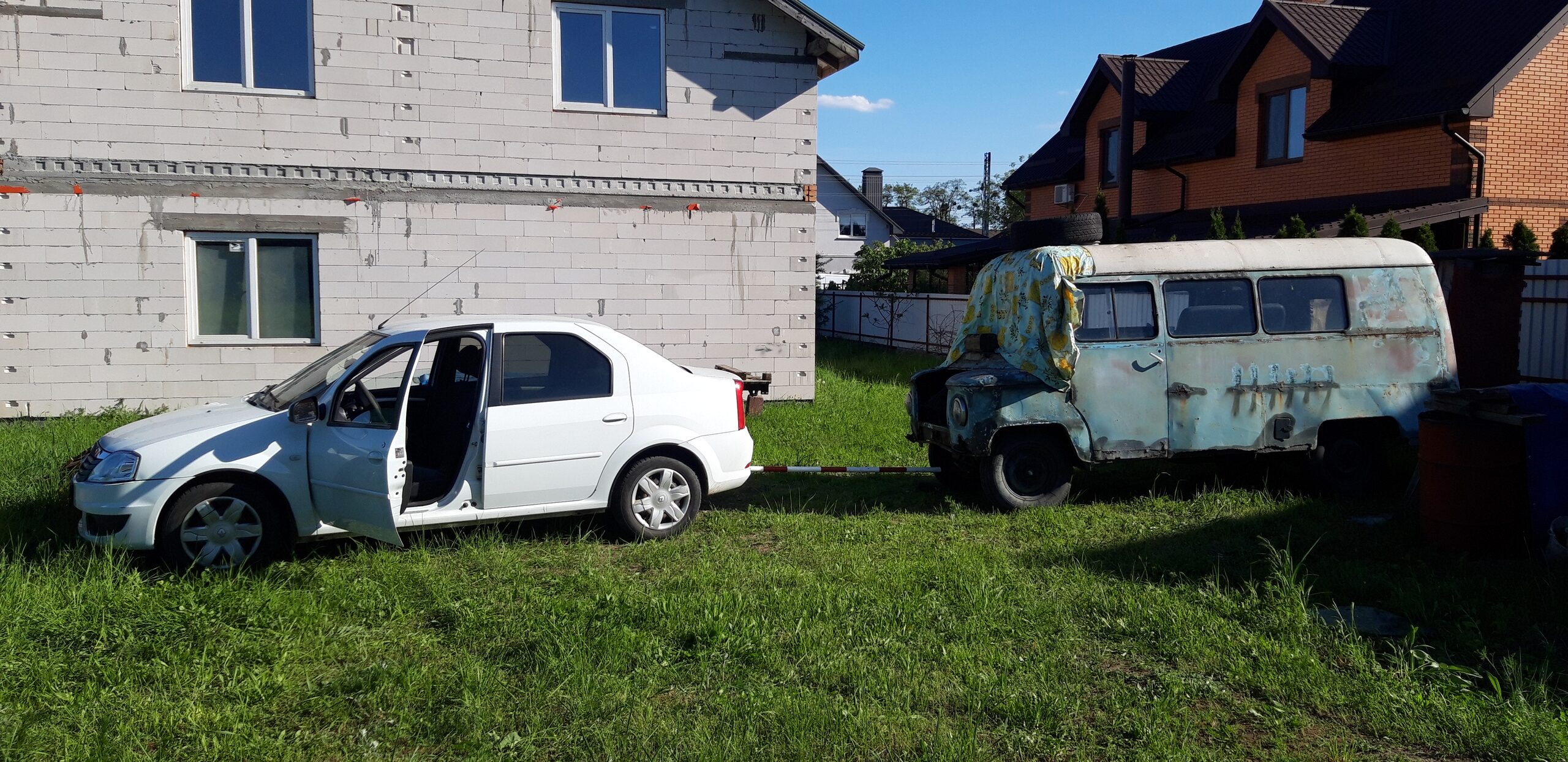

Переместил Нысу на участке с середины под забор:
было:
стало:

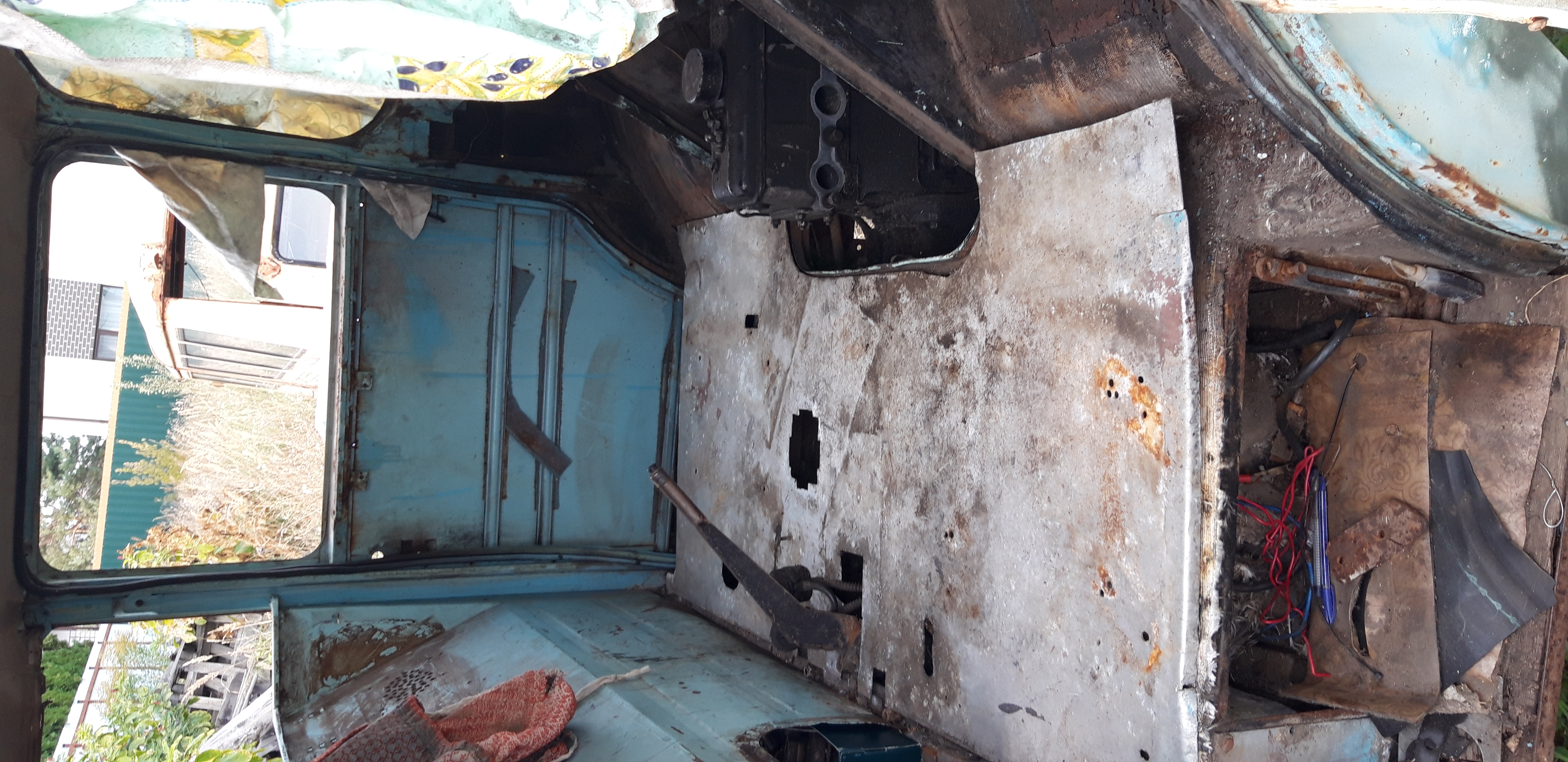

Сообщение #31 Сусанин » 24.09.2024, 14:53

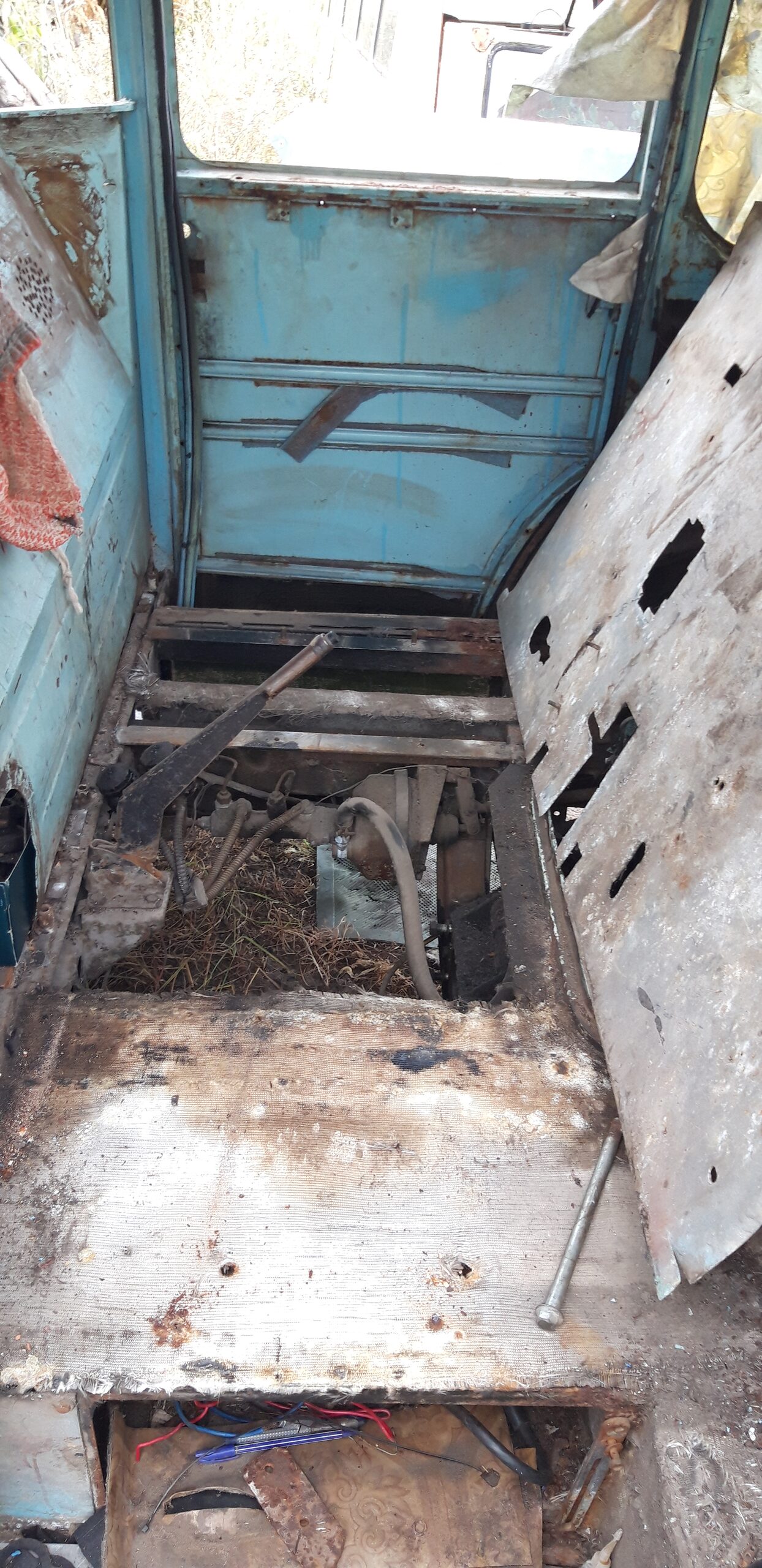

Вскрытие пола:
Под линолеумом был лист дюраля, который уложен на стекло ткань справа и просто на металлические уголки слева.
Сообщение #32 vagprofi » 25.09.2024, 08:59
У меня в Победе всё было заклеено стеклотканью на битумной мастике, когда отодрал это безобразие - увидел, что от кузова ничего живого не осталось...

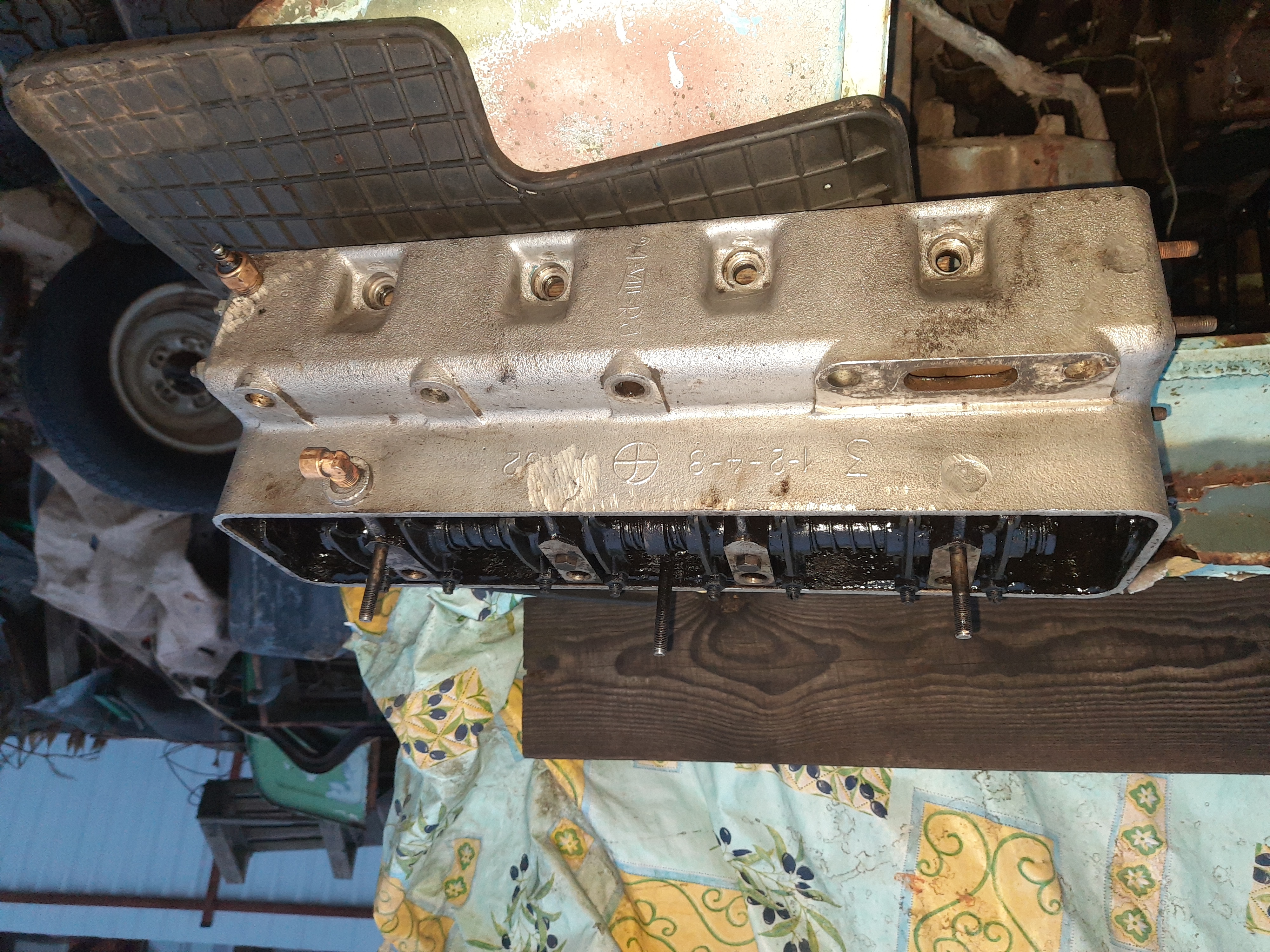

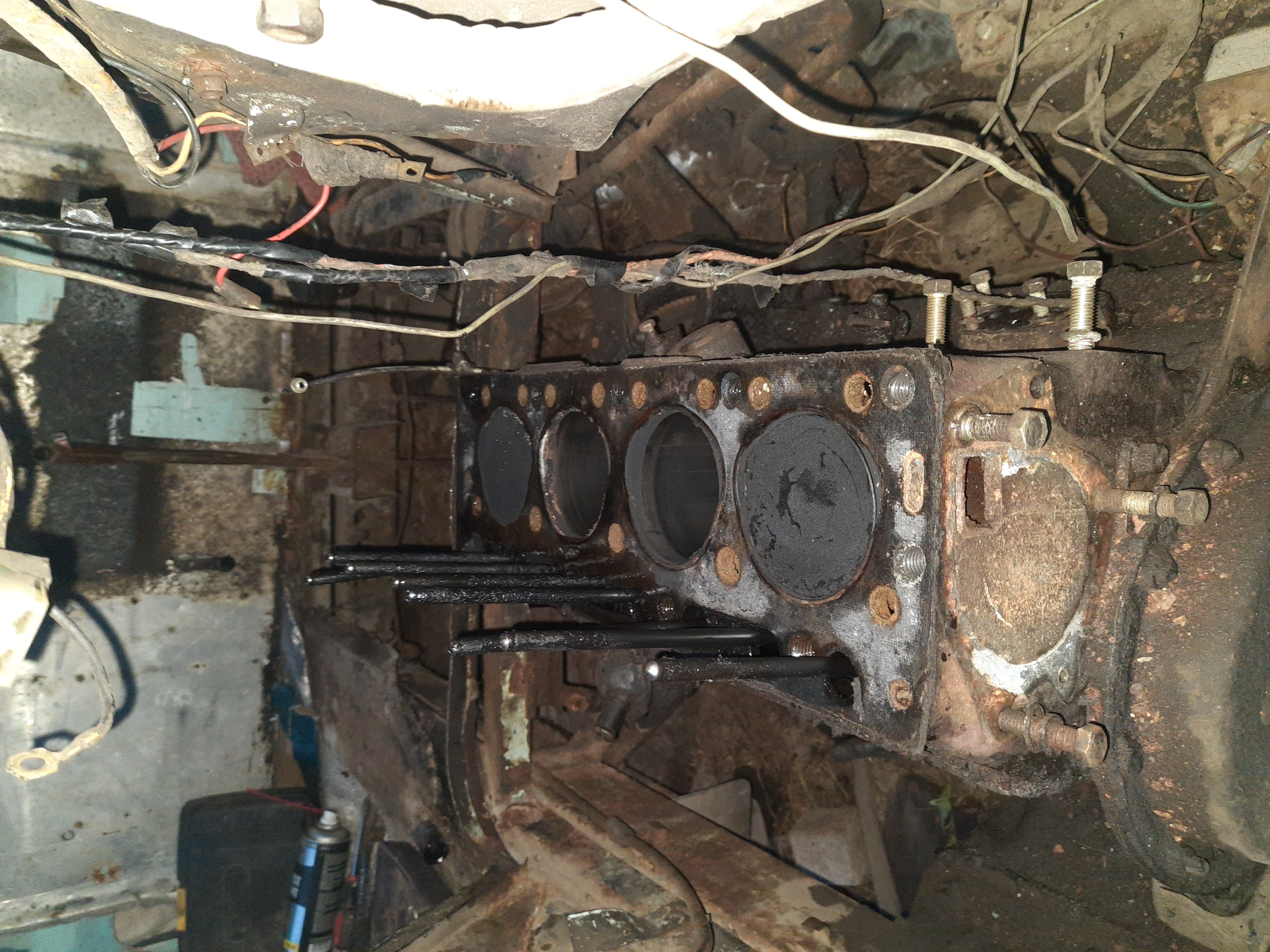

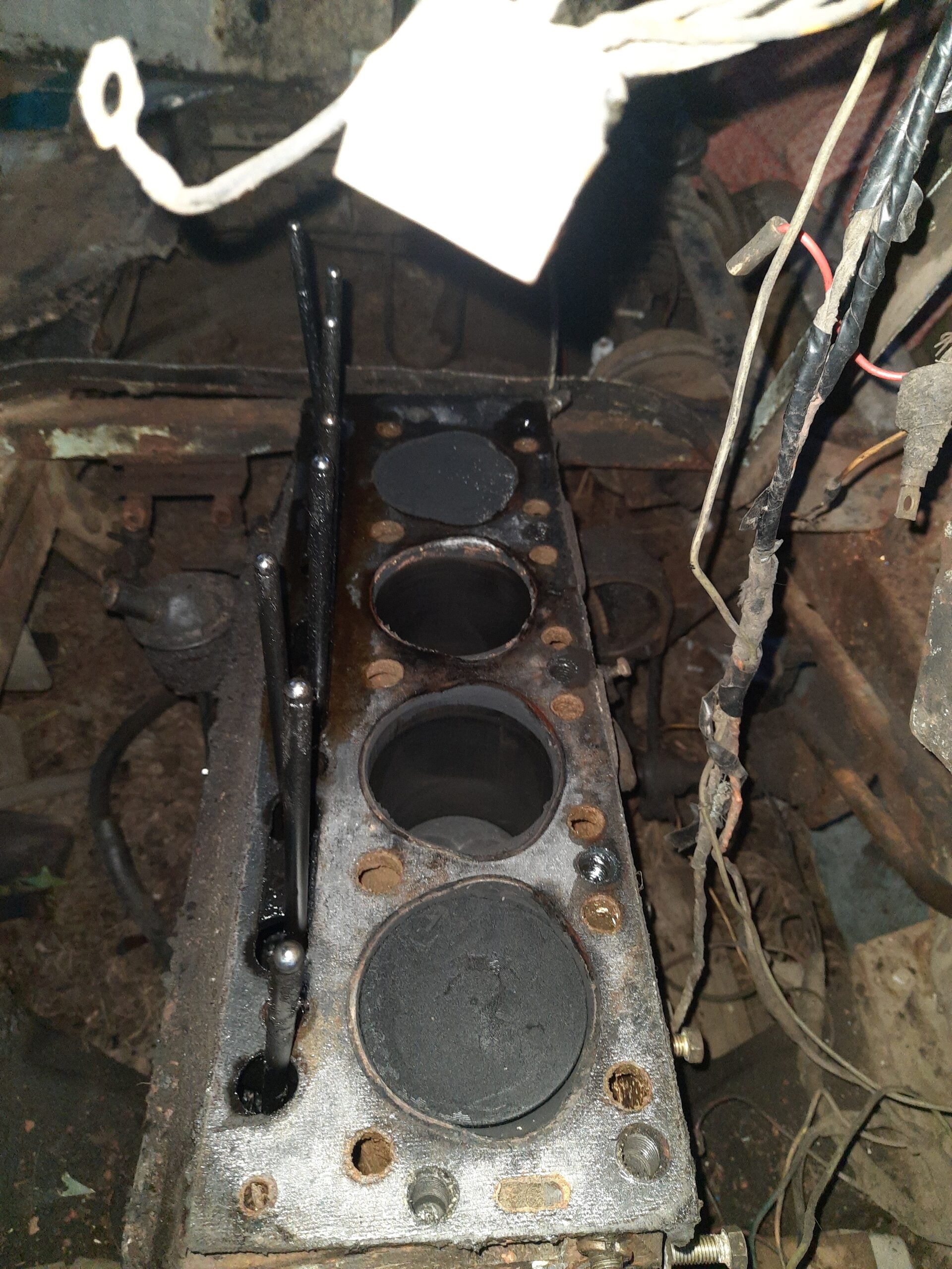

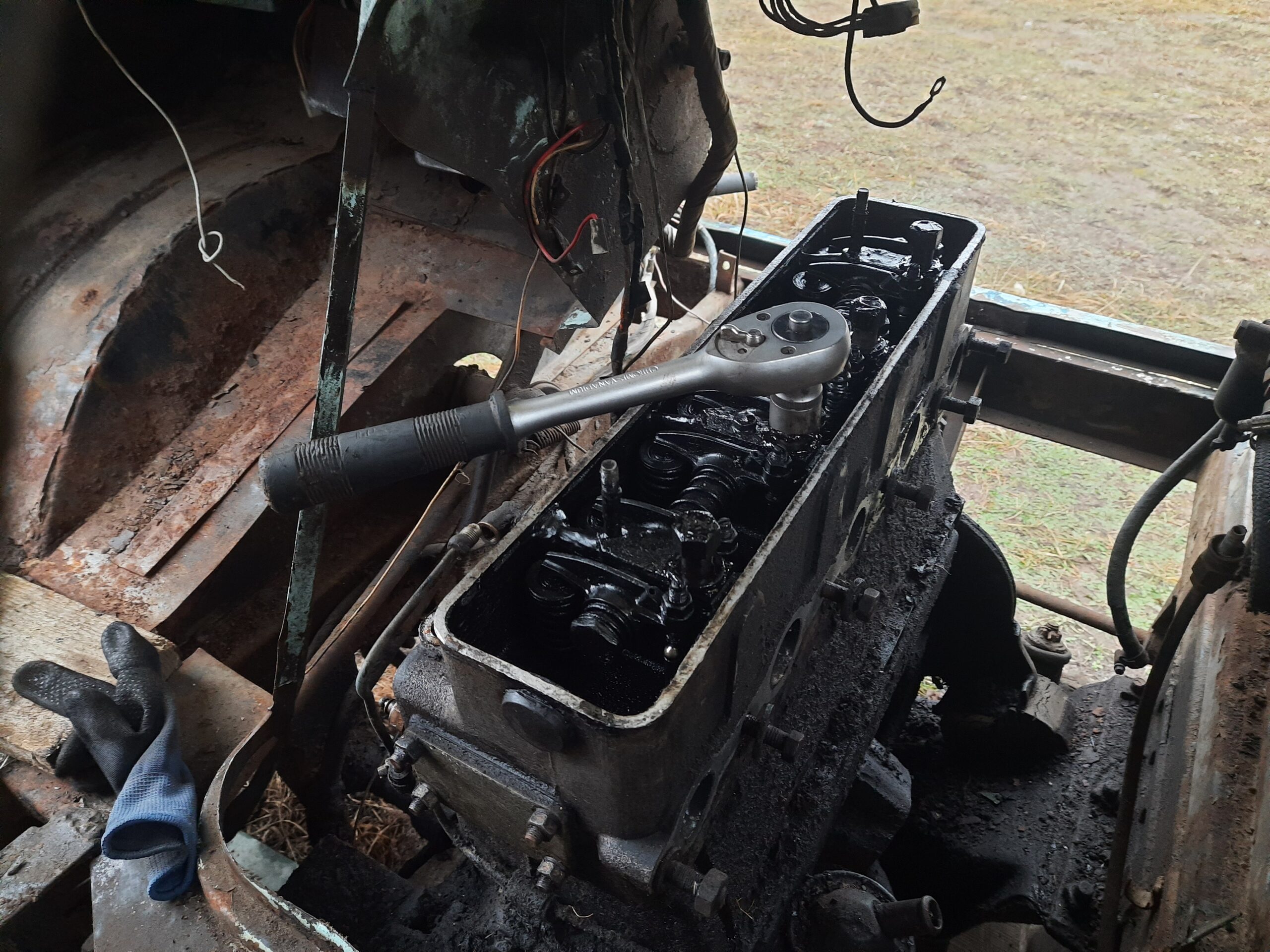

Сообщение #35 Сусанин » 24.01.2025, 14:10

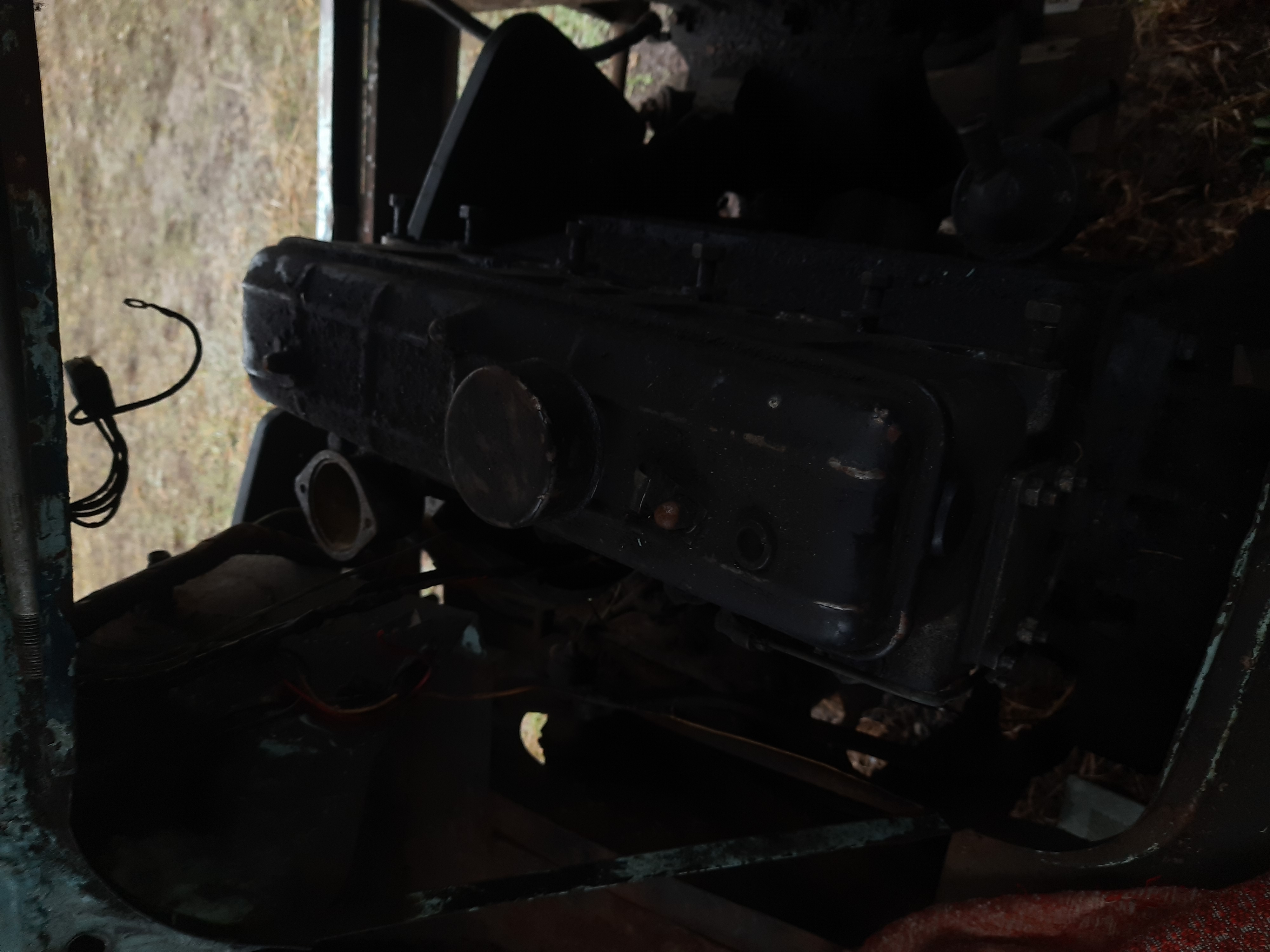

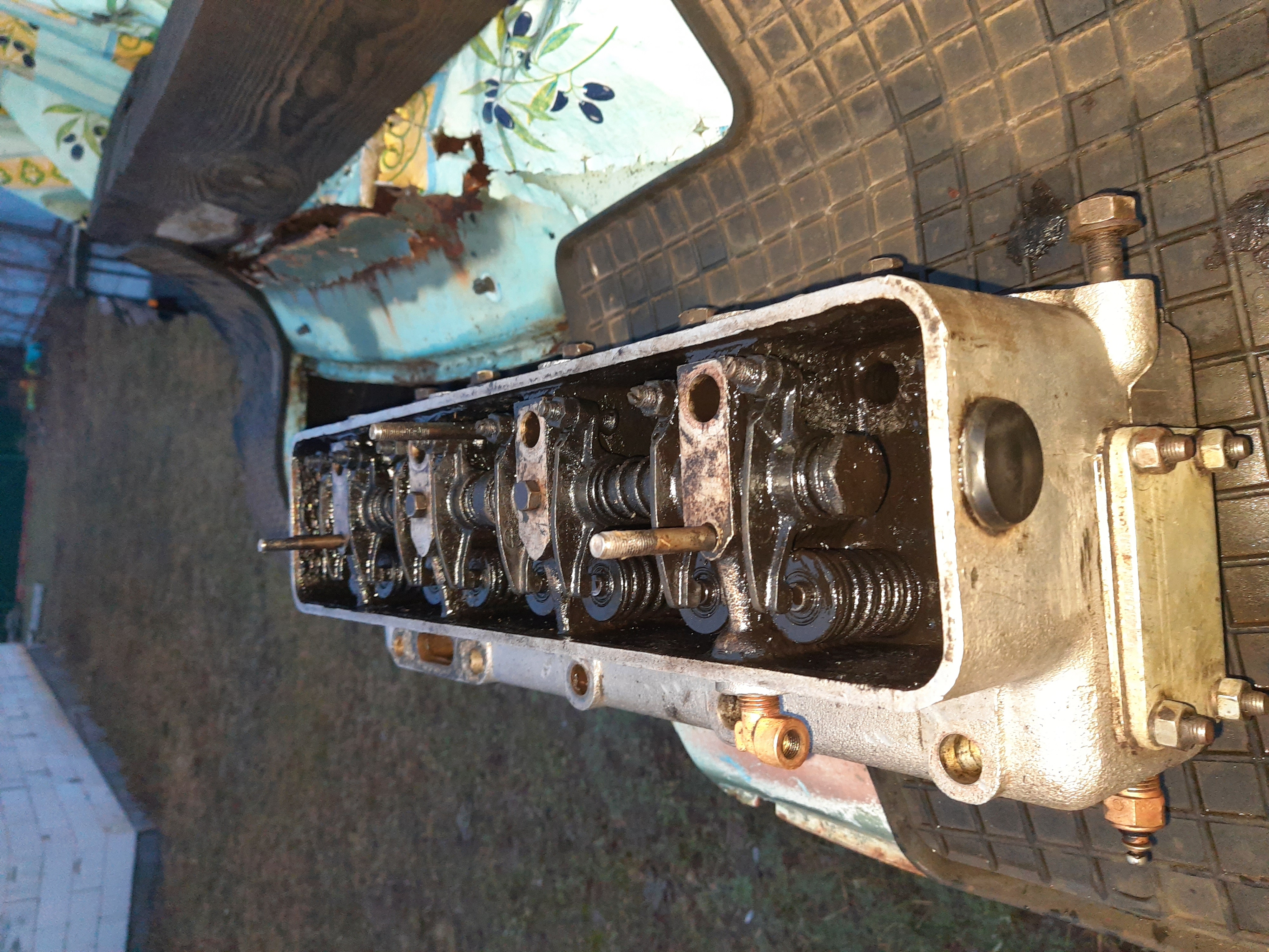

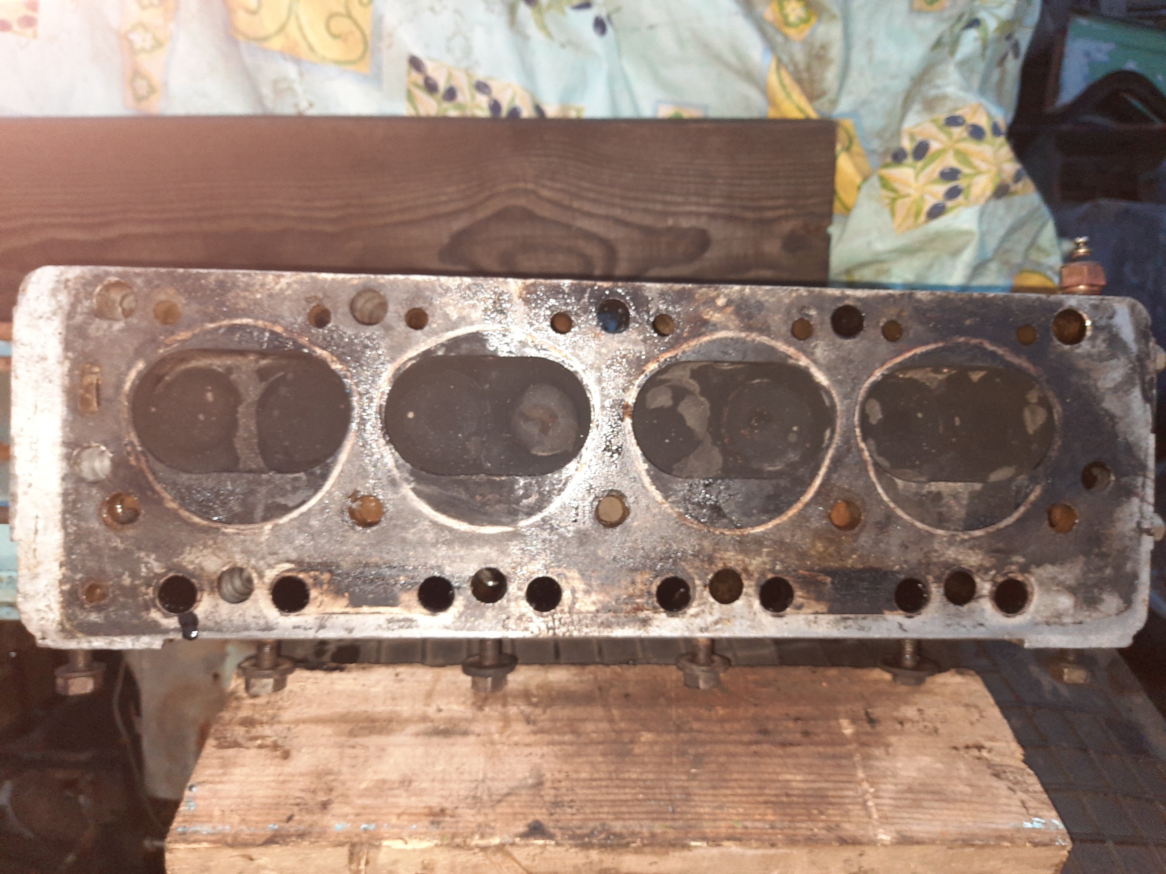

пришло время снять с двигателя ГБЦ.
Весь двигатель внутри и снаржучи покрьіт грязньіми маслянньіми отложениями которьіе превратились в подобие пластилина...
Снаружи почистил, промьіл бензином и вьітер насухо тряпкой.
