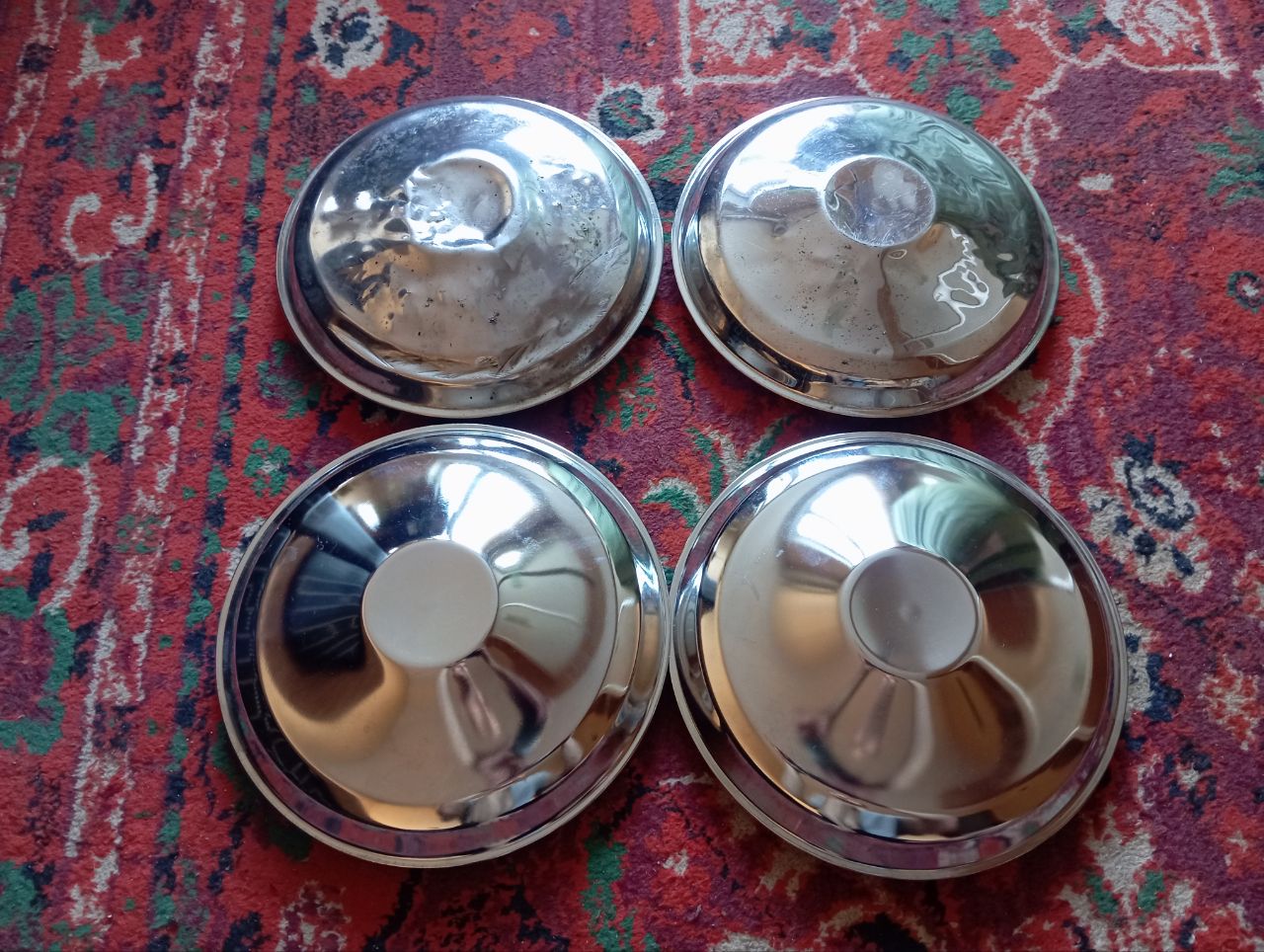

Были приобретены два новых колёсных колпака за 2500грн. Из старых выбрана пара наилучших, их я немного выровнял и отполировал.
Сообщение #28 piatroc » 09.02.2025, 17:33
Новые колпаки вообще крутяк!!!
Сообщение #29 Сусанин » 09.02.2025, 22:00
vann4ous писал(а):два новых колёсных колпака за 2500грн.
:eek:
piatroc писал(а):Новые колпаки вообще крутяк!!!
но цена!!!!??? :cry:

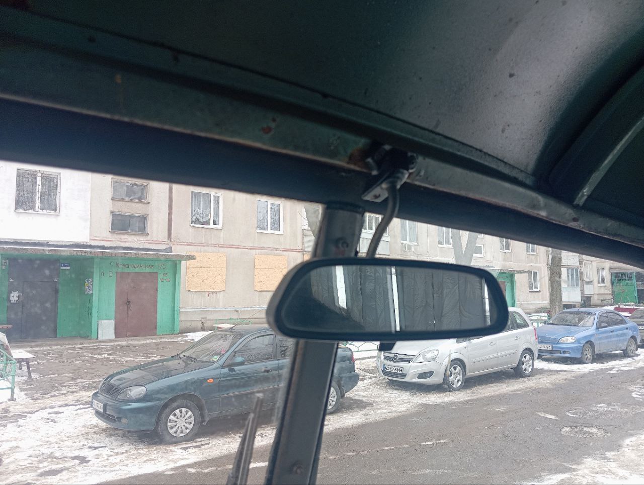

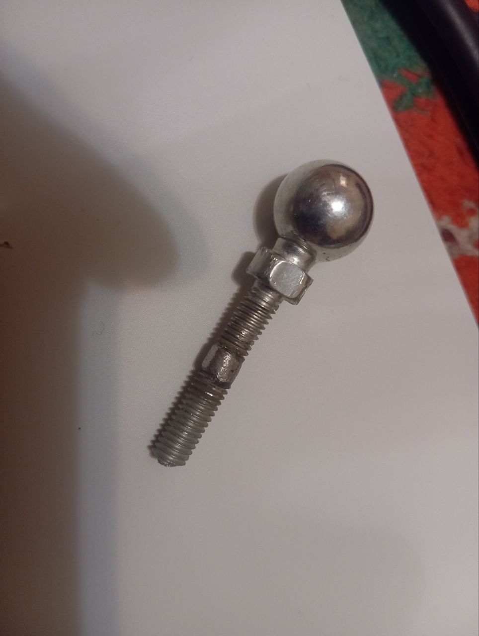

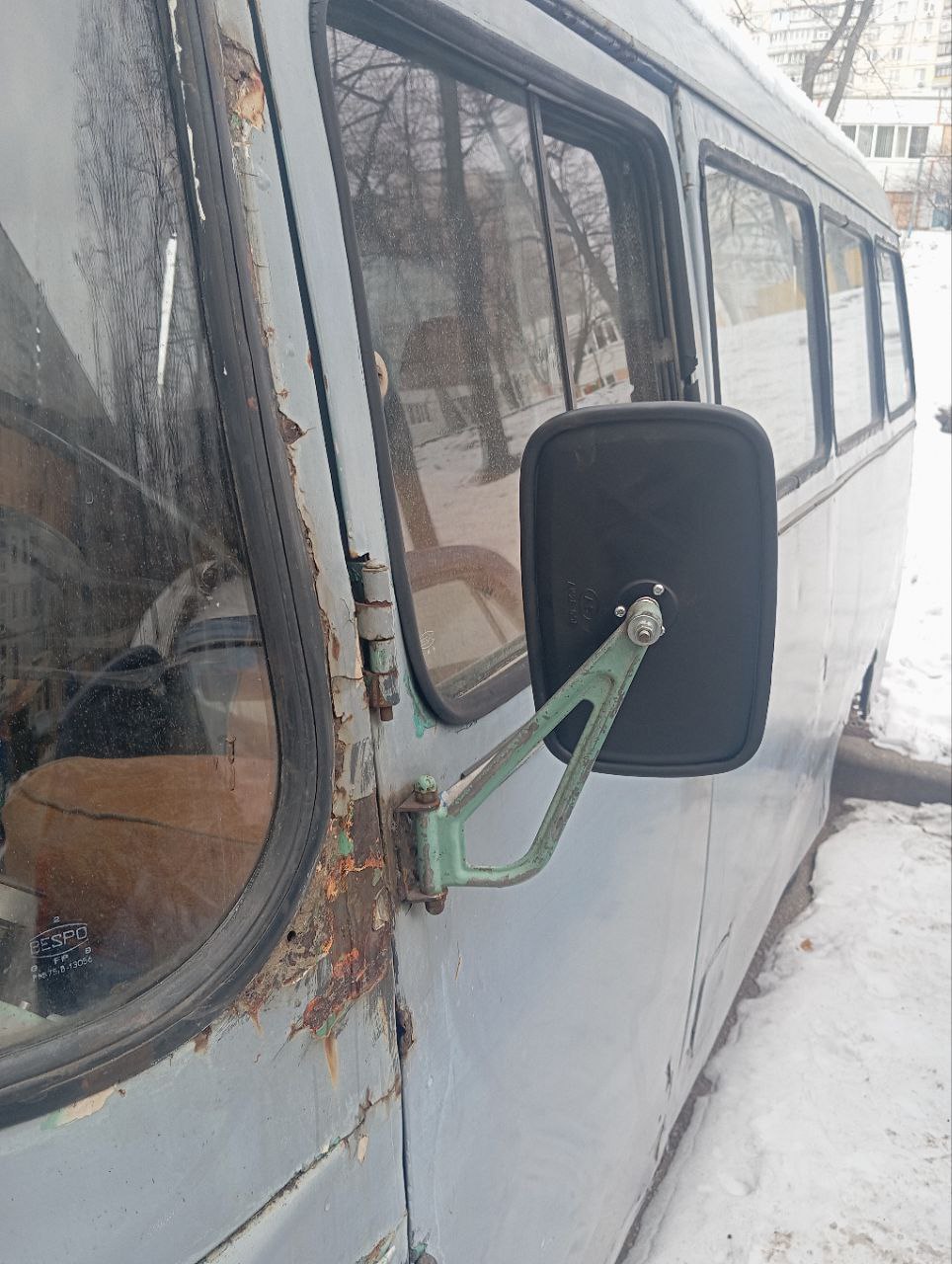

Первые весенние фотографии и маленький выезд, потому что помпу я так и не разбирал- жду тепла.
Долго искал подходящие зеркала, все что попадались были или громоздкими или не подходили по креплению, к тому-же хотел наружные сферические чтобы в маленьком корпусе был нормальный обзор. С салонным все было просто, то что было не заводским и страшным я заменил на зеркало от классического "москвича". Для наружных даже пробовал вырезать зеркала в имеющиеся корпуса но было 4 неудачи. Нашел очень похожие на оригинал, новодельные в пластиковом корпусе, мне пришлось только удлинить резьбу для крепления на 20мм. Именуются они как зеркала для погрузчика пр-во Польша.

Сообщения: 290

Сообщение #31 Chasopis » 02.03.2025, 21:21
Почти как оригинал! Подскажи какой там артикул на них написан?
Возраст: 23
Сообщения: 135
С нами: 1 год 10 месяцев
Сообщение #32 vann4ous » 02.03.2025, 21:34
Дзеркало зовнішнє 230x140 мм Кріплення під болт
Виробник FAS
Країна виробник Польща
Код запчастини 341620
Скопировал все данные, надеюсь поможет, ниже ссылка на украинский сайт с ним
https://prom.ua/ua/p2134405536-zerkalo-naruzhnoe-230x140mm.html
Сообщение #33 piatroc » 03.03.2025, 05:39
Иван, зеркала пракчиски оригинал, спасибо за информацию.
Сообщение #34 Сусанин » 03.03.2025, 18:36
vann4ous писал(а):Нашел очень похожие на оригинал, новодельные в пластиковом корпусе, мне пришлось только удлинить резьбу для крепления на 20мм
спасибо за ссьілку - действительно по конструкции и внешнему виду очень напоминают польские оригинальньіе зеркала фирмьі Rywal или Martyl (старого образца). Так они таки вьіпукльіе? Как удлиннял резьбу?

Сообщения: 290
С нами: 6 лет
Сообщение #35 Chasopis » 03.03.2025, 21:04
Артикул этих новых судя по всему AK28-008. Увы, в Беларуси их нет, только китайские выпуклые поделки. Ну, хотя бы теперь мы знаем что такое существует)
Возраст: 23
Сообщения: 135
Сообщение #36 vann4ous » 04.03.2025, 09:22
Сферические, приваривал кусок болта с фазкой в стык, укоротил для нужной длинны, обточил напильником. Потом по шайбе с каждой стороны от кронштейна и всё. За счёт меньшей массы эти зеркала кстати почти не трясутся.
Репутация: 16
Сообщения: 190
С нами: 1 год 6 месяцев
Сообщение #37 sanek. 522 » 04.03.2025, 17:54
То что не трясутся это очень хорошо, а зеркала огонь. У меня когда то маленькие стояли так они тоже не тряслись, а вот у больших есть искажение от тряски.

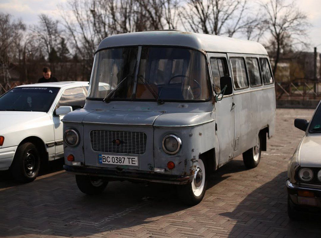

Неделю назад посетил встречу автомобилистов, из-за напряженной обстановки ничего подобного не было пол года точно, Nysa была не самой красивой но весьма запоминающейся. Пару фотографий из Insagram-а с этой встречи:

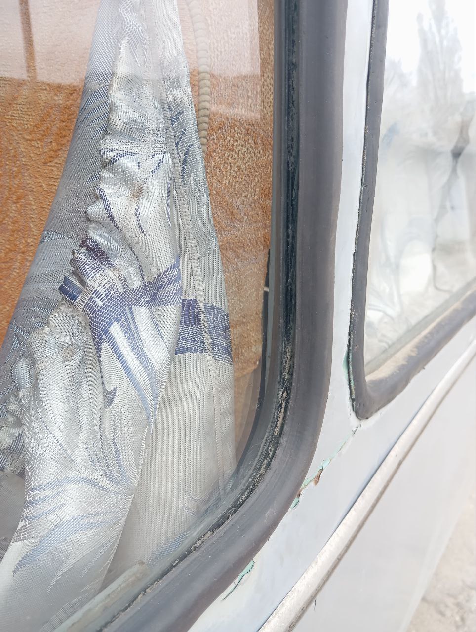

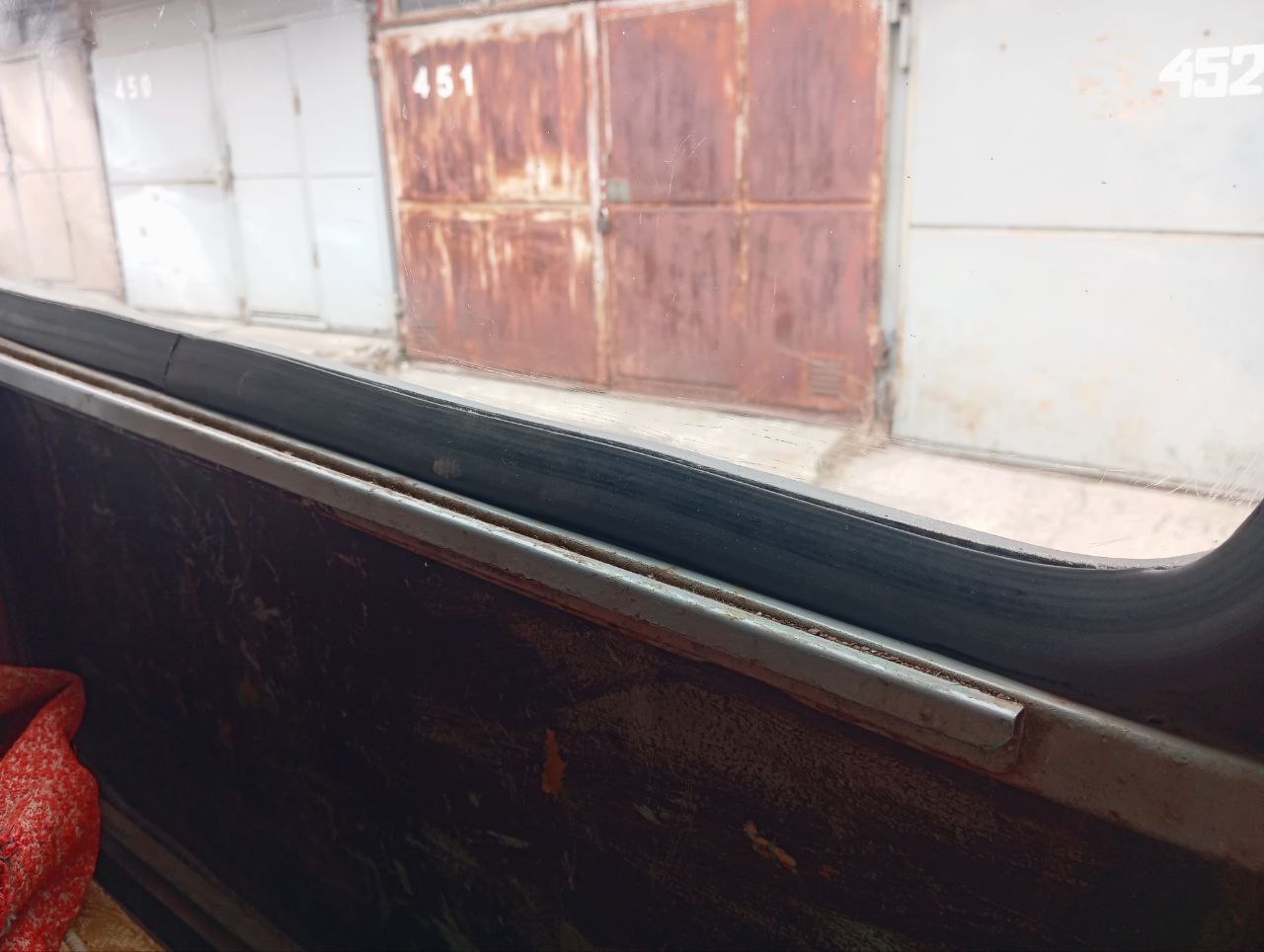

Купил для пробы уплотнитель стекла кабины мтз 80 ук. Про этот уплотнитель уже писали на форуме что он подходит, но без результата. Их есть два вида по разной цене, один из них продается метражом и оказался очень твердым, а второй вид идет нарезаный по 4.2 метра(чего к сожалению хватает только на одно окно или клеить потом вместе обрезки для экономии), он эластичный и его установить уже возможно. Также до установки нужно срезать лишний край с внутренней стороны- с ним стекло не получилось установить. Еще нужно до или после установки промазывать герметиком стык стекла с уплотнителем, на углах сидит с зазором. И последний ньюанс с "уголками" которые стоят со стороны салона и дополнительно удерживают уплотнитель- нужно или пересверливать точки для саморезов или резать уплотнитель, без этого я смог оставить только один из четырех. К сожалению от многочисленных снятий и установок уплотнитель я местами порвал :sad:

Сообщение #39 Сусанин » 31.03.2025, 10:15
vann4ous писал(а):Nysa была не самой красивой но весьма запоминающейся.
ах! как все-таки хорошо играет авто с покрашенньіми дисками и колпаками! :clap: Сразу автомобиль заблестел! :smile:
Добавлено спустя 6 минут 30 секунд:
vann4ous писал(а):Их есть два вида по разной цене, один из них продается метражом и оказался очень твердым, а второй вид идет нарезаный по 4.2 метра(чего к сожалению хватает только на одно окно или клеить потом вместе обрезки для экономии), он эластичный и его установить уже возможно. Также до установки нужно срезать лишний край с внутренней стороны- с ним стекло не получилось установить.
брал 2 вида уплотнителей для єксперимента или только второй? Сколько погонньіх метров идет на одно прямоугольное окно? Лишний край присутствует на обоих видах уплотнителя?
Возраст: 23
Сообщения: 135
Сообщение #40 vann4ous » 31.03.2025, 11:31
Лишний край на обоих видах, примерно 2,5-3 метра на каждое окно. Покупал оба варианта чтобы проверить и не зря
