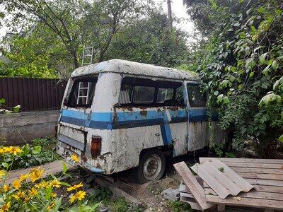

Nysa 522 порезать нельзя восстановить
Сообщение #21 Сусанин » 17.01.2025, 15:25
piatroc писал(а):Вопрос по прежнему:Зачем???
запчасти...остальное - в метталолом....
или вариант - давайте пофантазируем: что можно из нее сделать с помощью болгарки? Пикап? Дабл-каб? тягач для полуприцепа? Прицеп? :think:

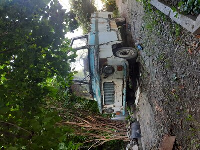

Aurora2018 писал(а):как вы на легковых тягаете на жесткой сцепке такие машины?! Её же в сторону ведёт на поворотах.
єто уже третья моя буксировка Нис легковьім авто... да, автобус тяжелее лешковушки. Но если не рвать жопу, то можно тянуть. В лешковушке 105 л.с. самое тяжелое - тянуть в подьем... иногда приходилось переходить на 2-ю передачу чтобьі тяга оставалась. Жестакая сцепка - обічная металлическая труба, поєтому необходимо чтобьі работало рулевое управление и конечно же нужен второй волитель...
Торомжение - также заранее т очень аккуратно, потому что автобус толкает такой автопоезд вперед...
На короткие расстояния - єтого хватает. Конечно, єто нарушение ПДД, когда тягач легче буксируемого автомобиля... Осмотр после буксировок показал что на легковой машине деформаций не обнаружено.

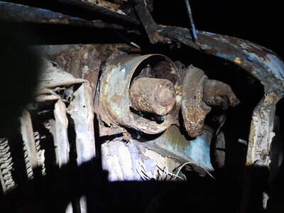

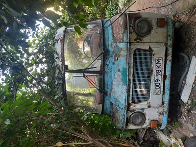

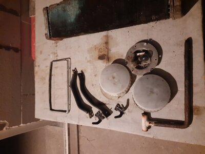

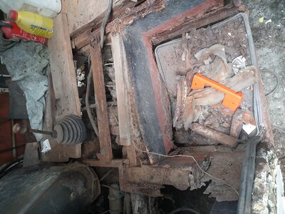

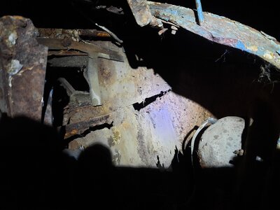

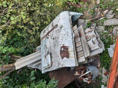

вчера немного поковьірялся в Нисе. Снял внутри многие ништячки как то ручки, плафоньі освещения, крючки вешалок.
Повьідирал все боковьіе облицовки по бортам и дверям - под дермантином полностью покоробленньіе листьі ДВП и сгнившего поролона (((

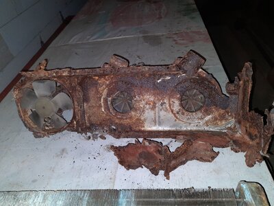

Попьітался отрезать болгаркой болтьі крепления передней пасажирской сидушки - еле справился, при єтом полностью провалился пол в єтом месте - труха от коррозии...

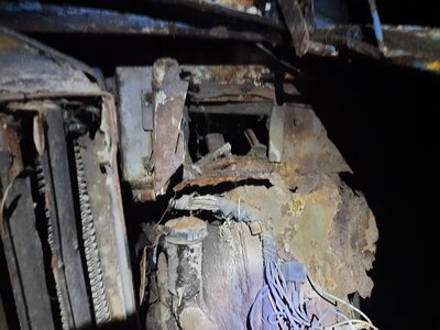

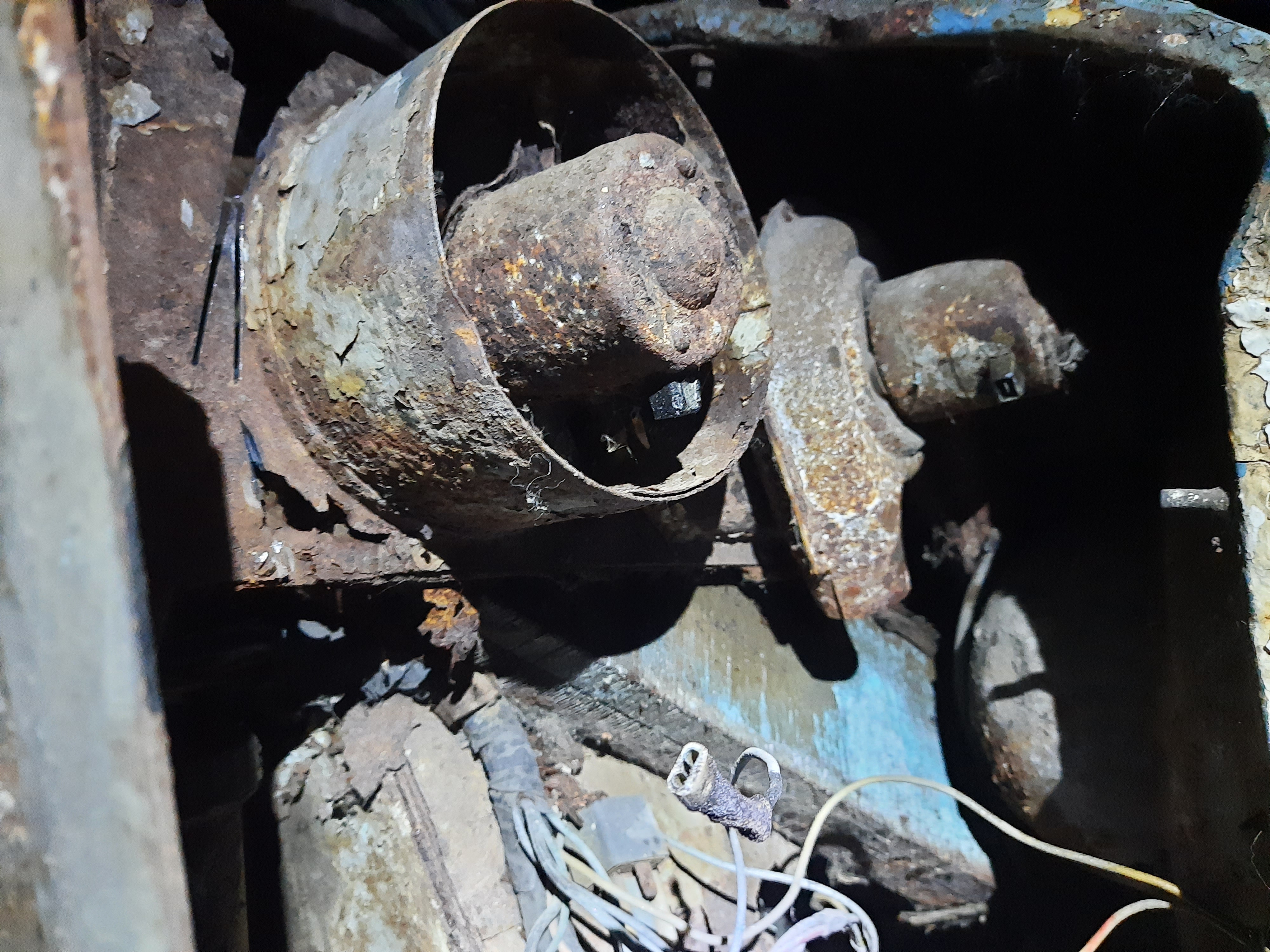

Перешел под капот и попьітался снять подкапотную печку. Там полньій треш - полностью ржавьій корпус и вьівалившийся вниз радиатор печки. Немного рез болгаркой и все снял. Под печкой треш.

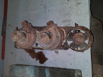

Сусанин писал(а):попьітался снять подкапотную печку.
кстати она по корпусу такая же как и на 521-й, но вместо окошка с крьішкой обдува ног установлен открьітьій приточньій вентилятор. Уже раньше видел такие на других машинах, но думал что єто "колхоз". Но похоже что єто какое-то переходное решение на более поздних авто 521-го и потом 522-го семейства...
С нами: 6 лет 1 месяц
Сообщение #26 Chasopis » 22.01.2025, 09:15
Да, это не колхоз. У меня родная на 522-й - с крышкой обдува ног. И я нашел на замену такую переходную - там всё по заводу "модернизировано" - единая железяка

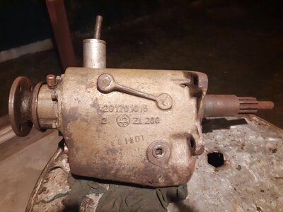

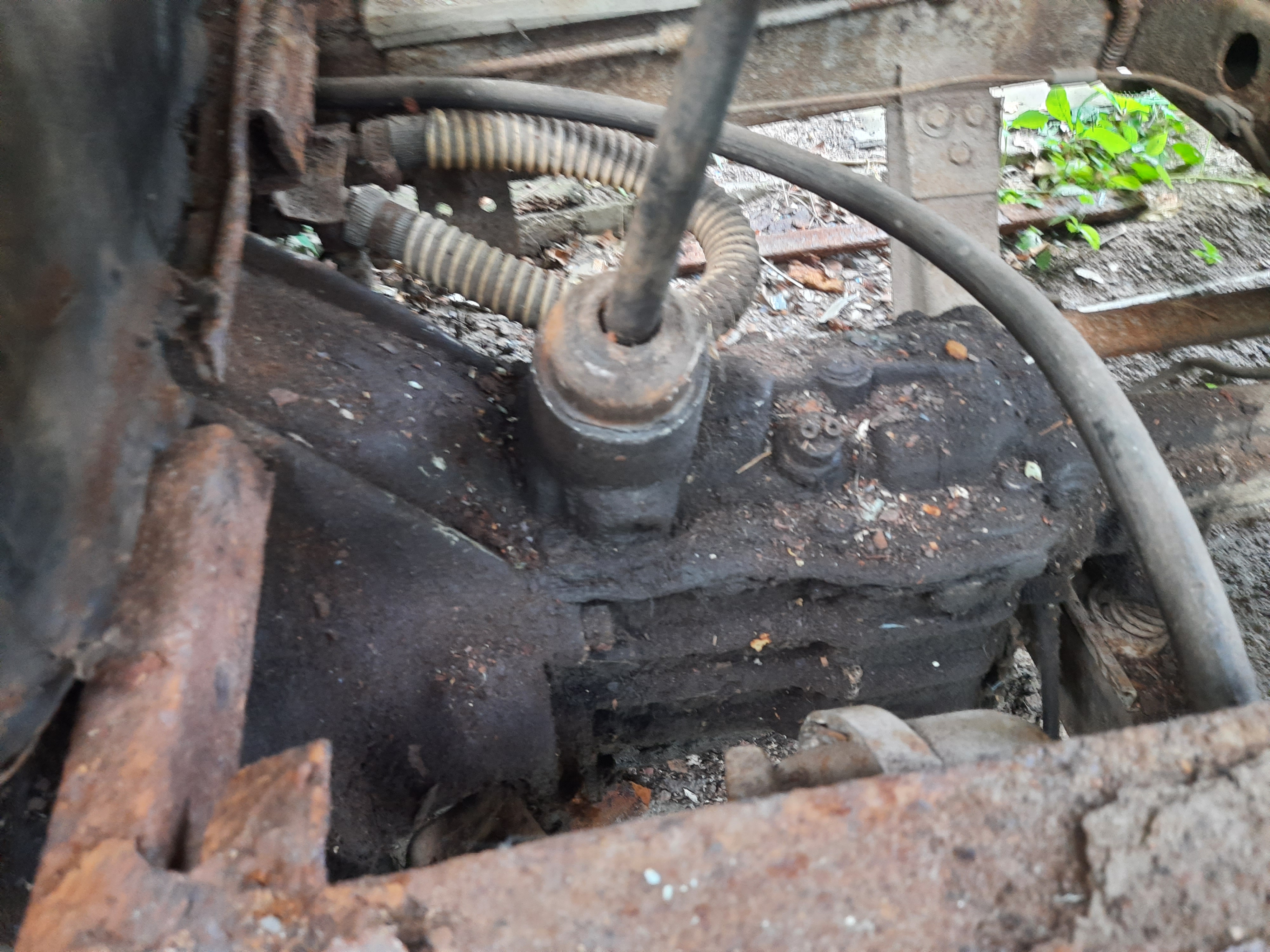

Сообщение #27 Сусанин » 24.01.2025, 13:57

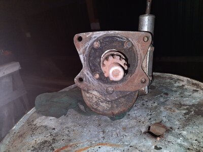

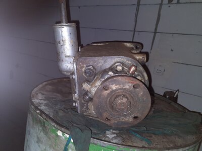

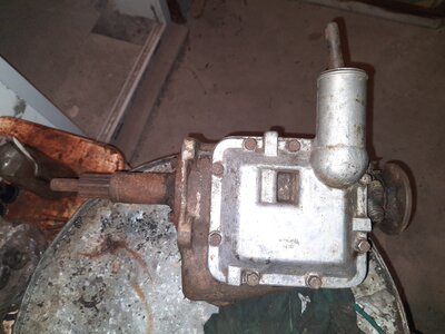

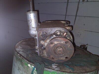

почистил и идентифицировал коробку передач из приданного:
Партийный номер: 20-1701015
Сообщение #28 Chasopis » 24.01.2025, 14:09
Четырехступка?
Сообщение #29 Сусанин » 24.01.2025, 14:12
Chasopis писал(а):Четырехступка?
нет. стандартная 3 ступенчатая. Позднее вскрою боковую крьішку и посмотрю что внутри.

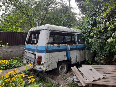

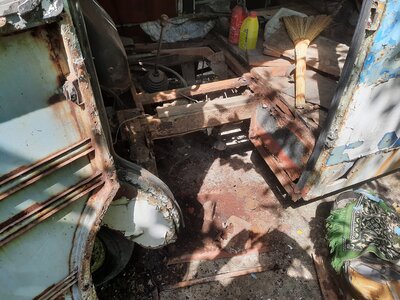

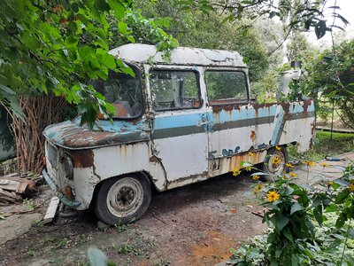

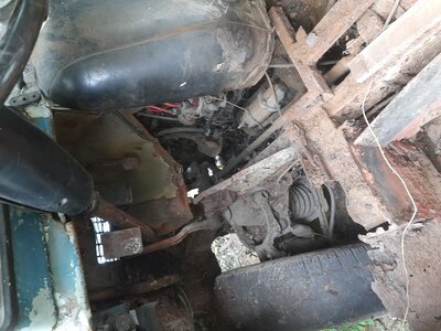

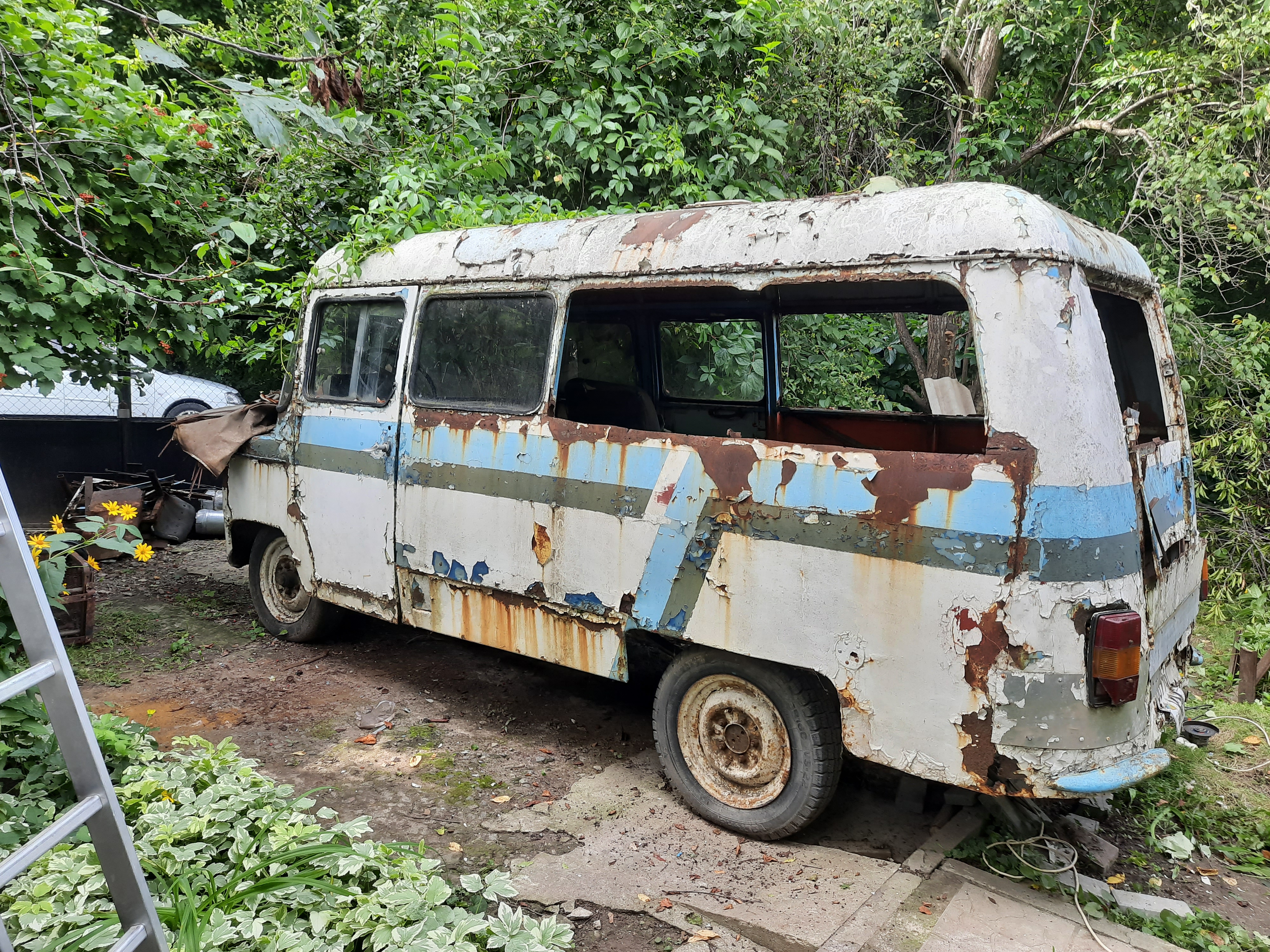

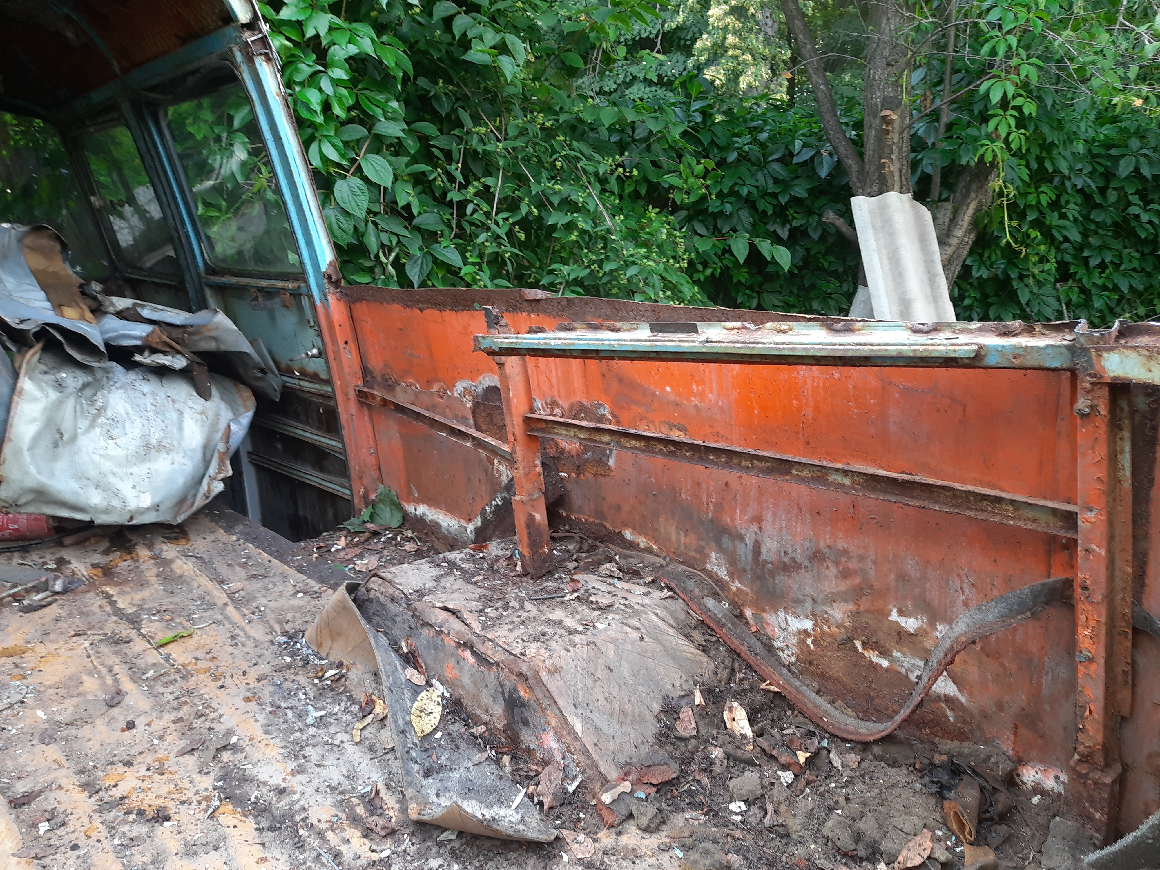

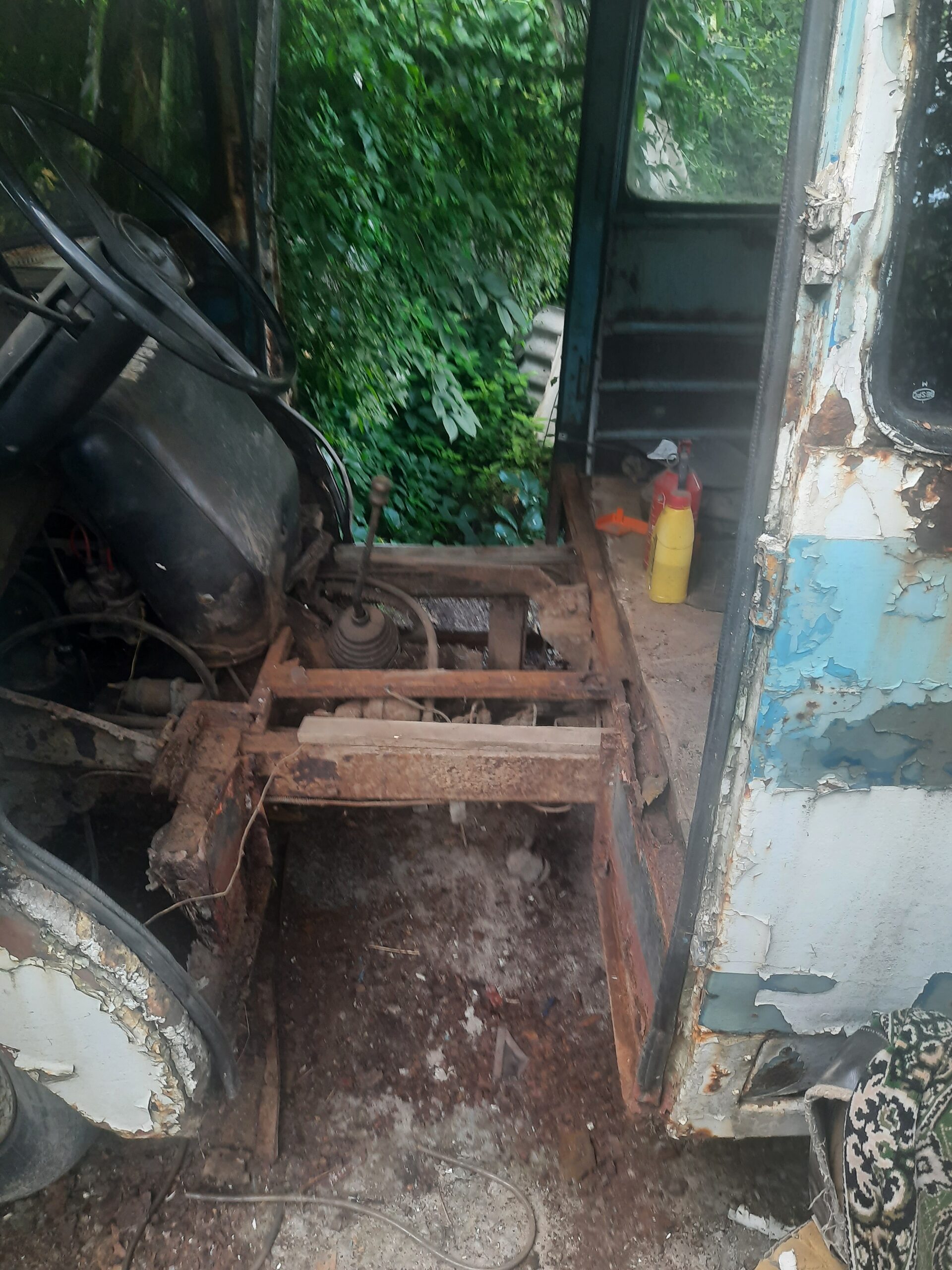

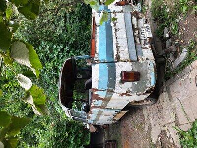

Сообщение #30 Сусанин » 27.07.2025, 08:33
Привет. Начал разбирать и "отрывать" в буквальном смысле слова части кузовщины внутри:
Сообщение #31 piatroc » 27.07.2025, 10:56
Тут, наверное, и отрывать не надо. Само все отваливается))))

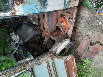

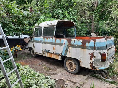

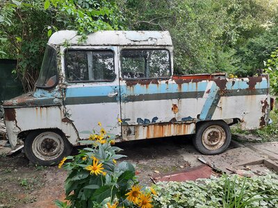

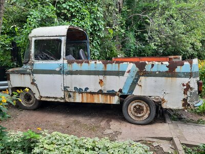

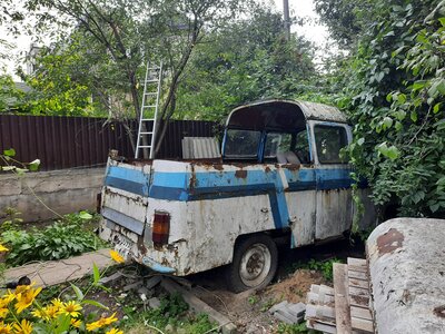

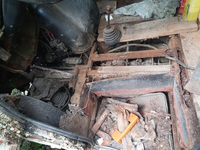

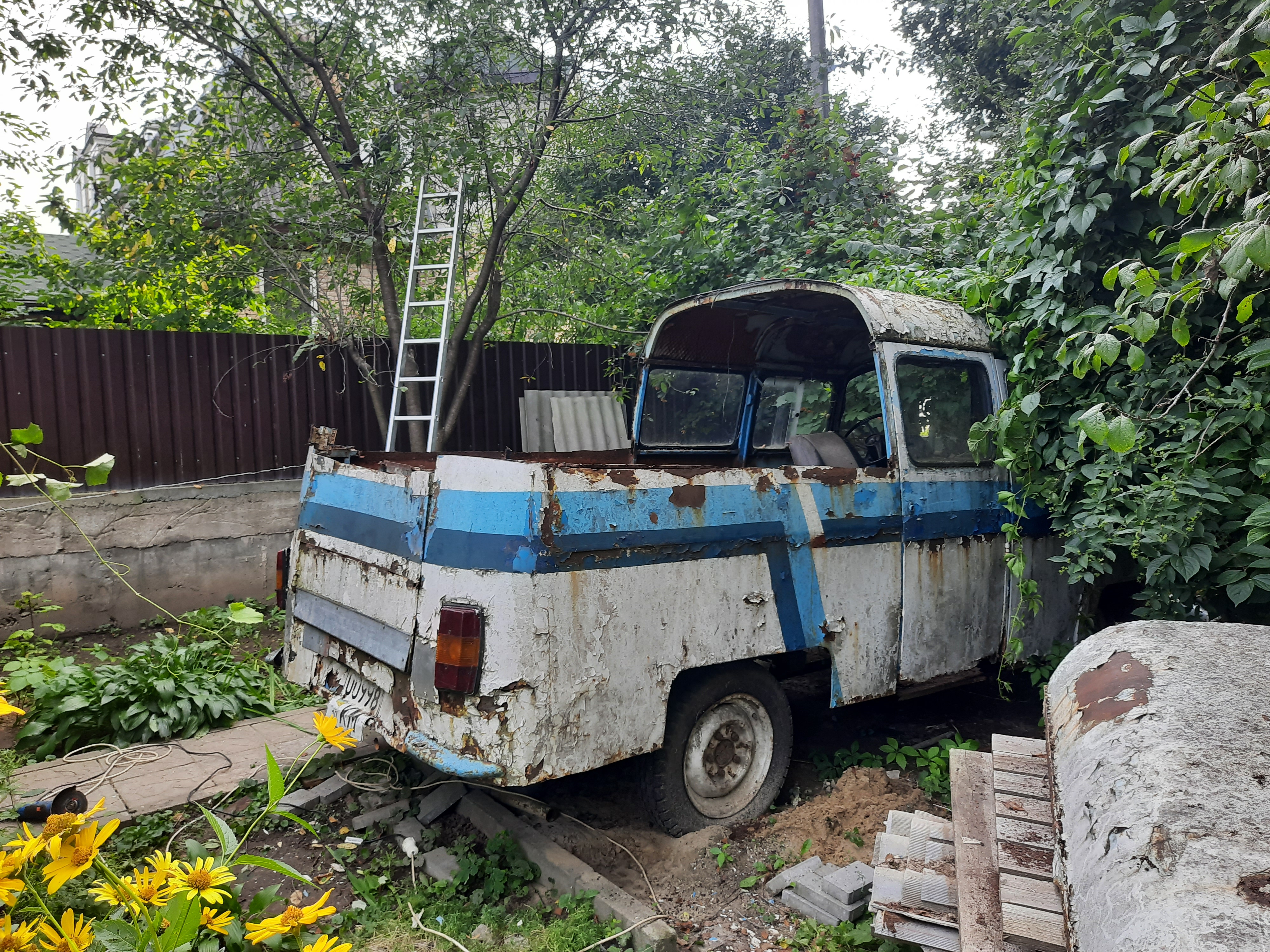

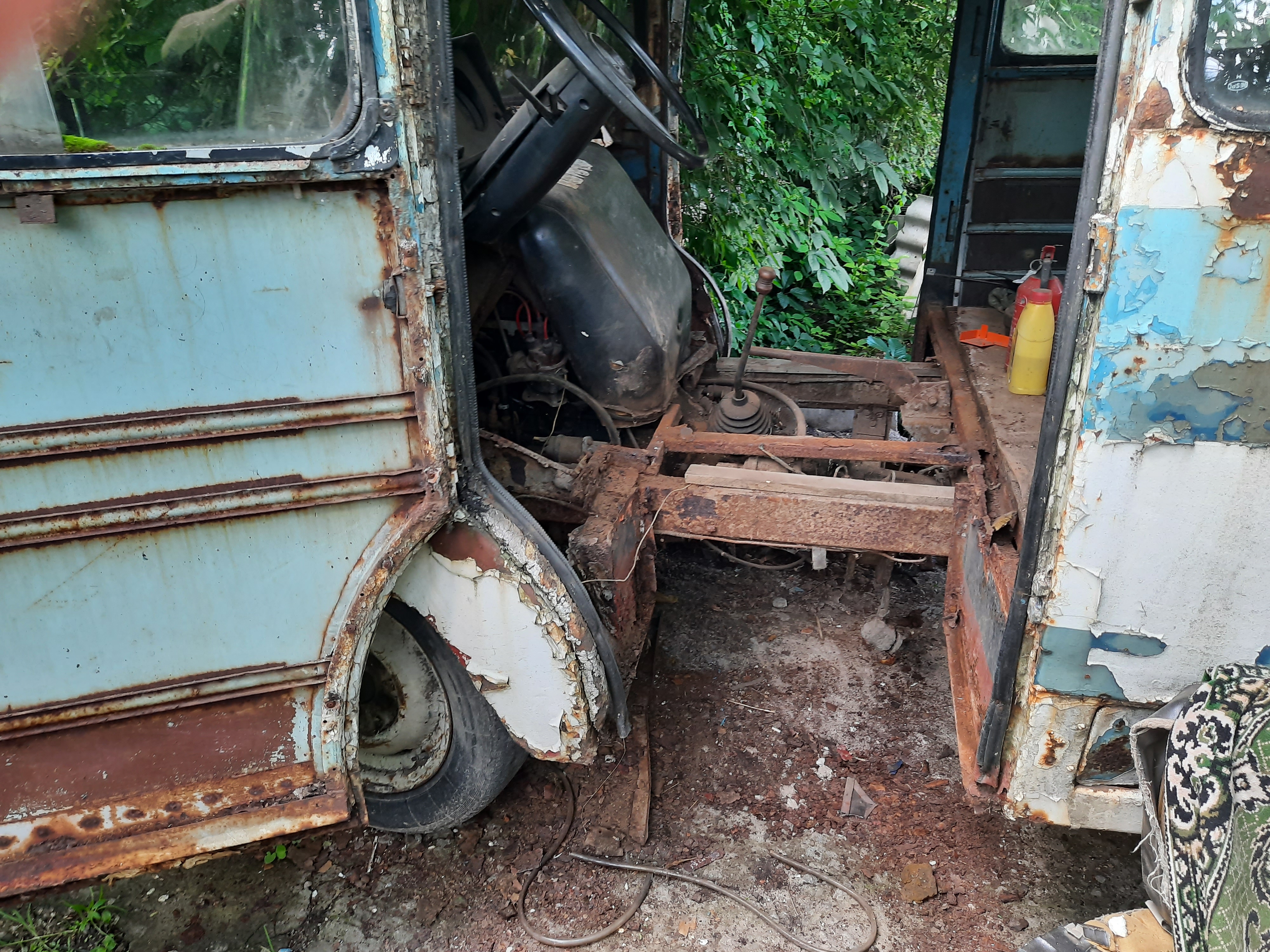

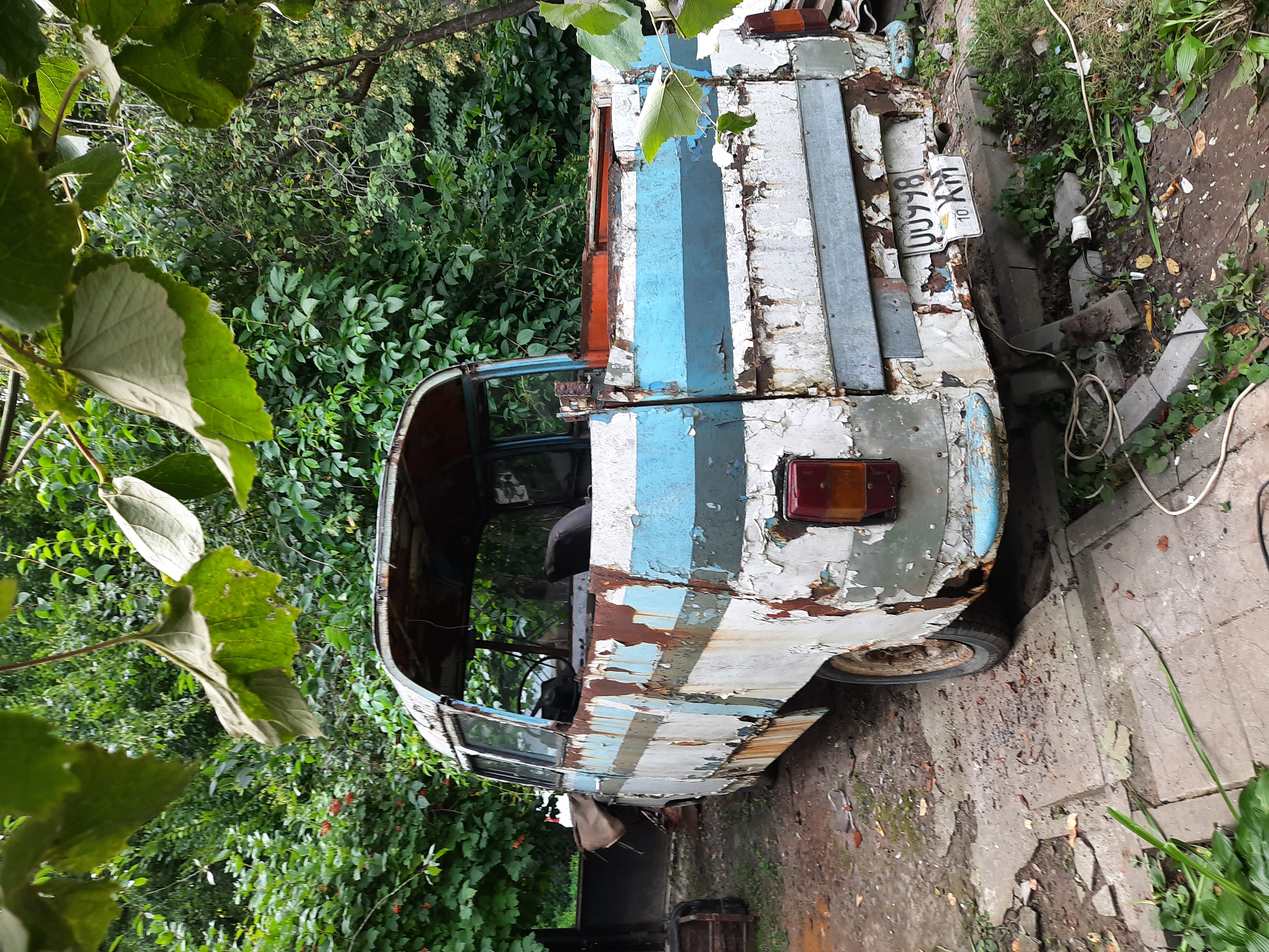

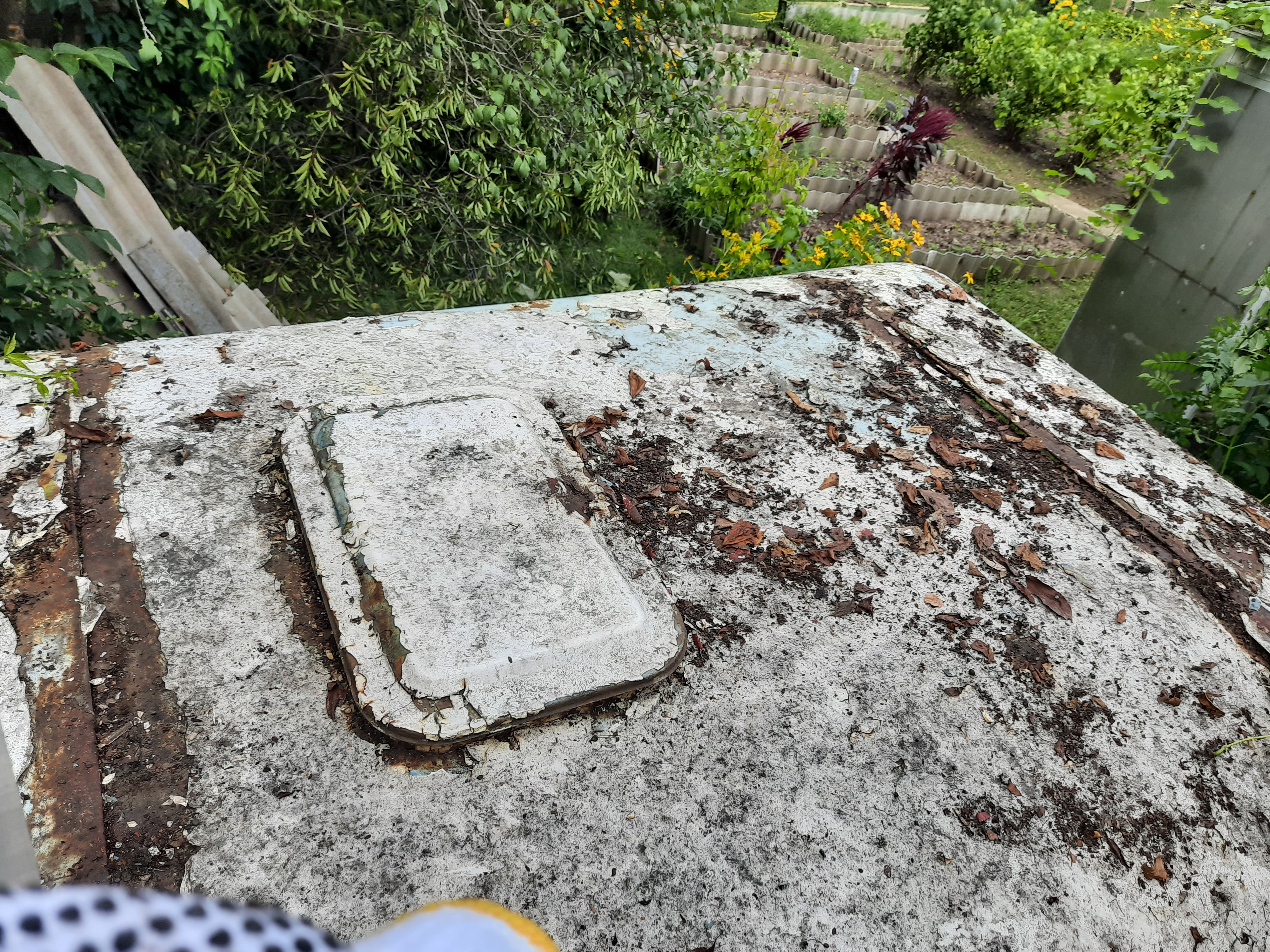

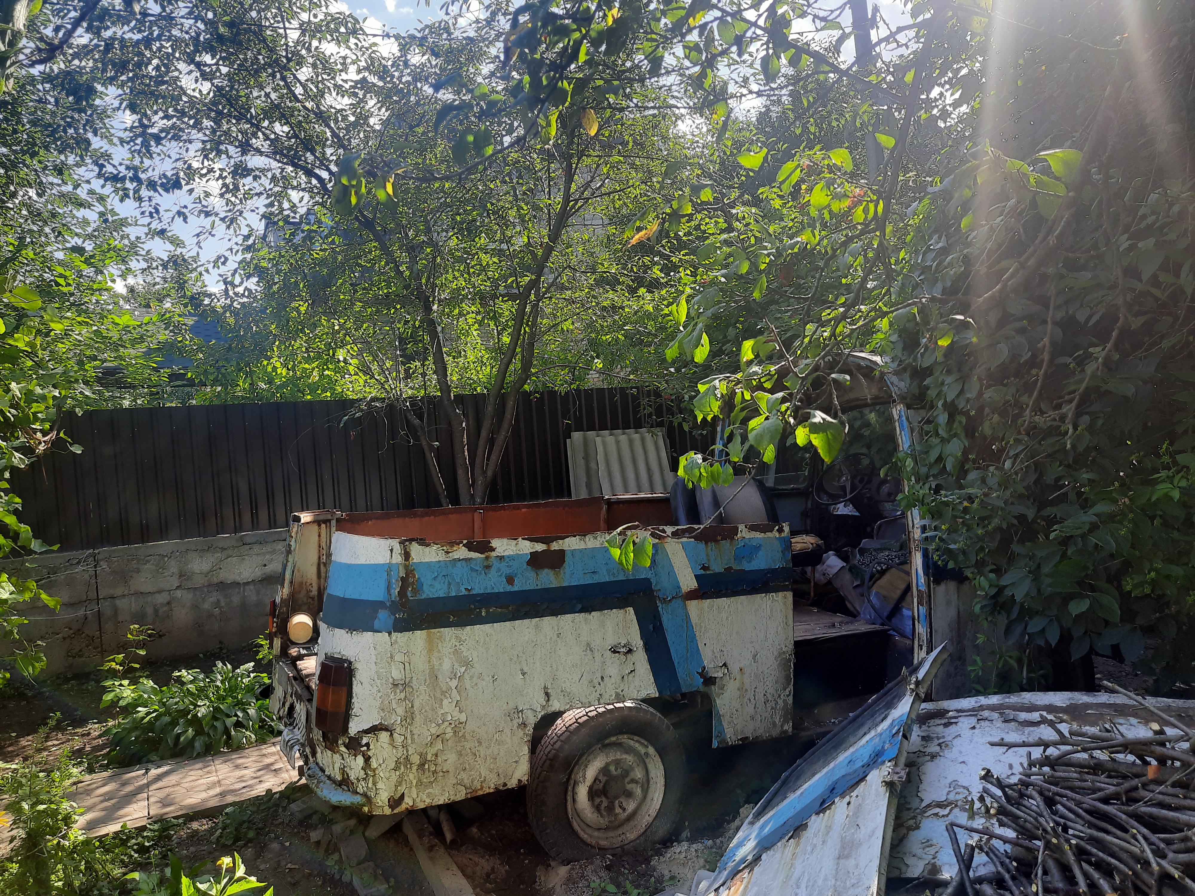

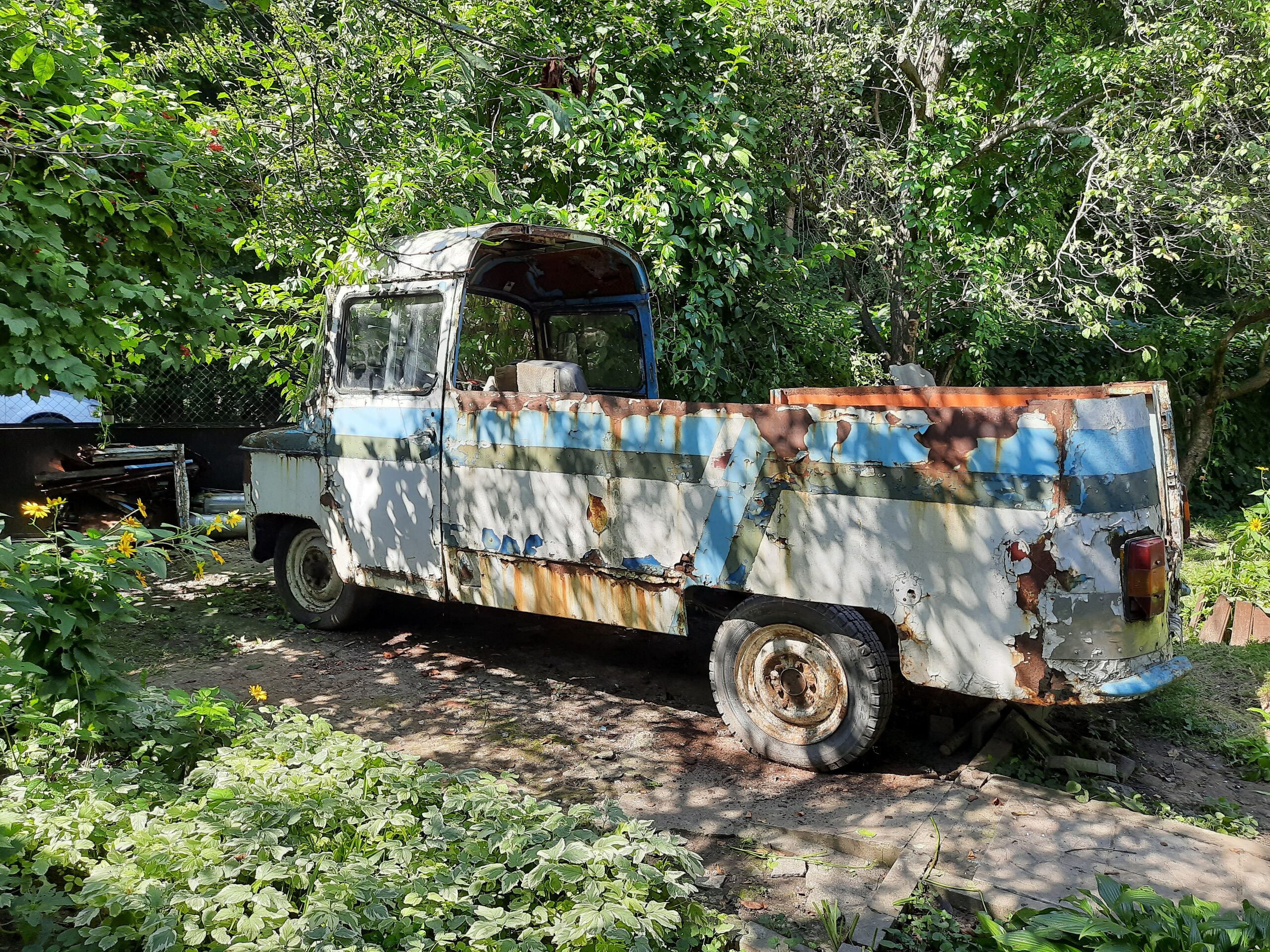

Сообщение #33 Сусанин » 08.08.2025, 22:00
Разбираем, режем, пилим:
И вуаля:
Как вам такая модификация - Nysa pick-up doublcab ?
Возраст: 23
Сообщения: 136
С нами: 1 год 11 месяцев
Сообщение #34 vann4ous » 10.08.2025, 17:51
Теперь у этого круизного лайнера есть и открытая палуба
Сообщение #35 piatroc » 11.08.2025, 07:11
Лёша! Новый проект?
Сообщение #36 Сусанин » 13.08.2025, 10:18
vann4ous писал(а):Теперь у этого круизного лайнера есть и открытая палуба
сразу возникла идею водрузить на ту палубу мангал! :biggrin:
piatroc писал(а):Лёша! Новый проект?
какой именно? :eek:

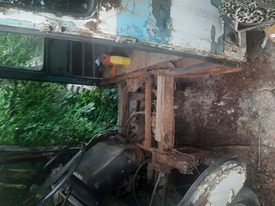

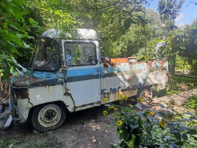

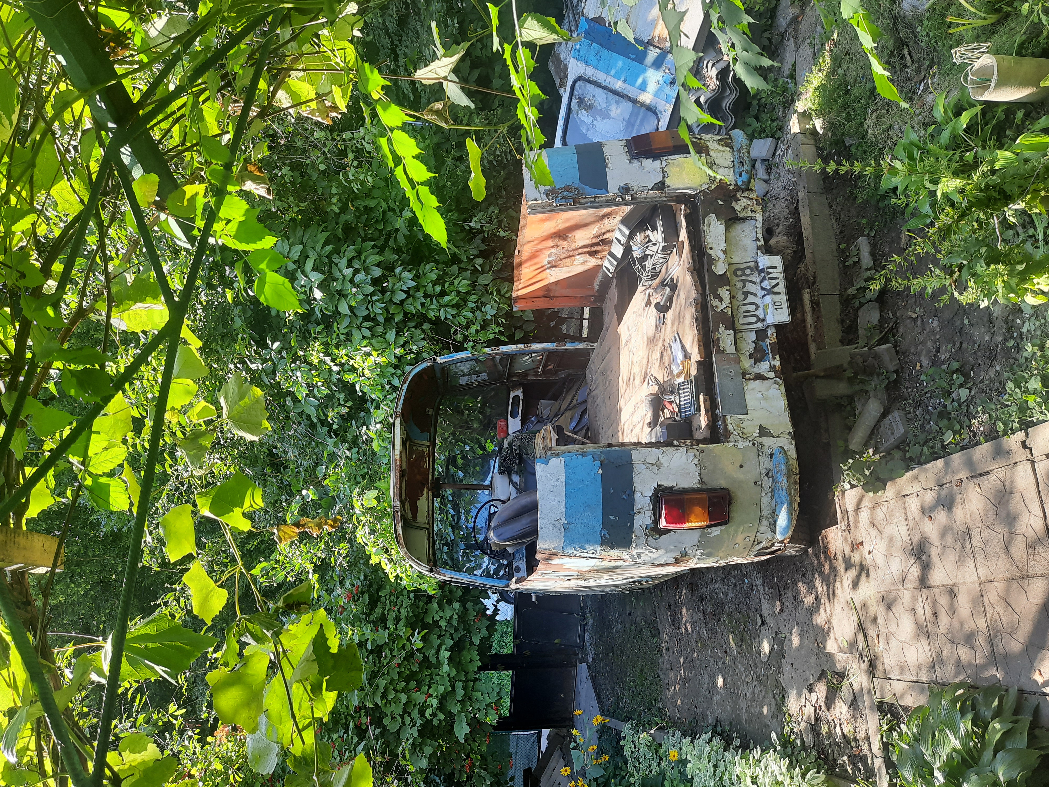

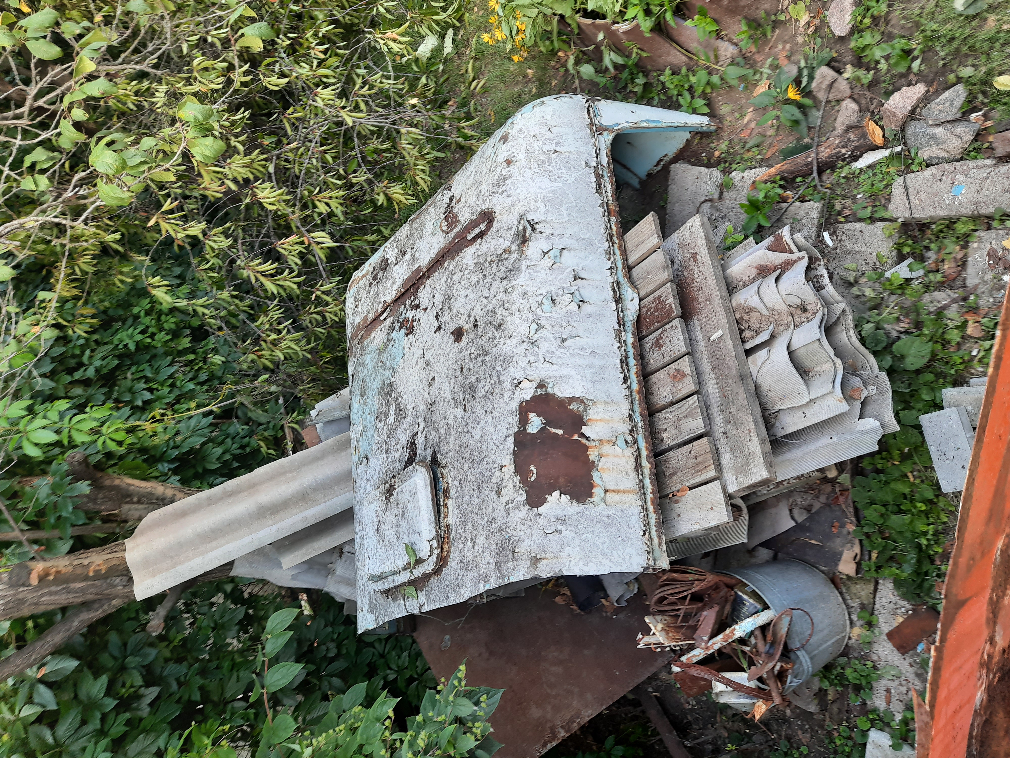

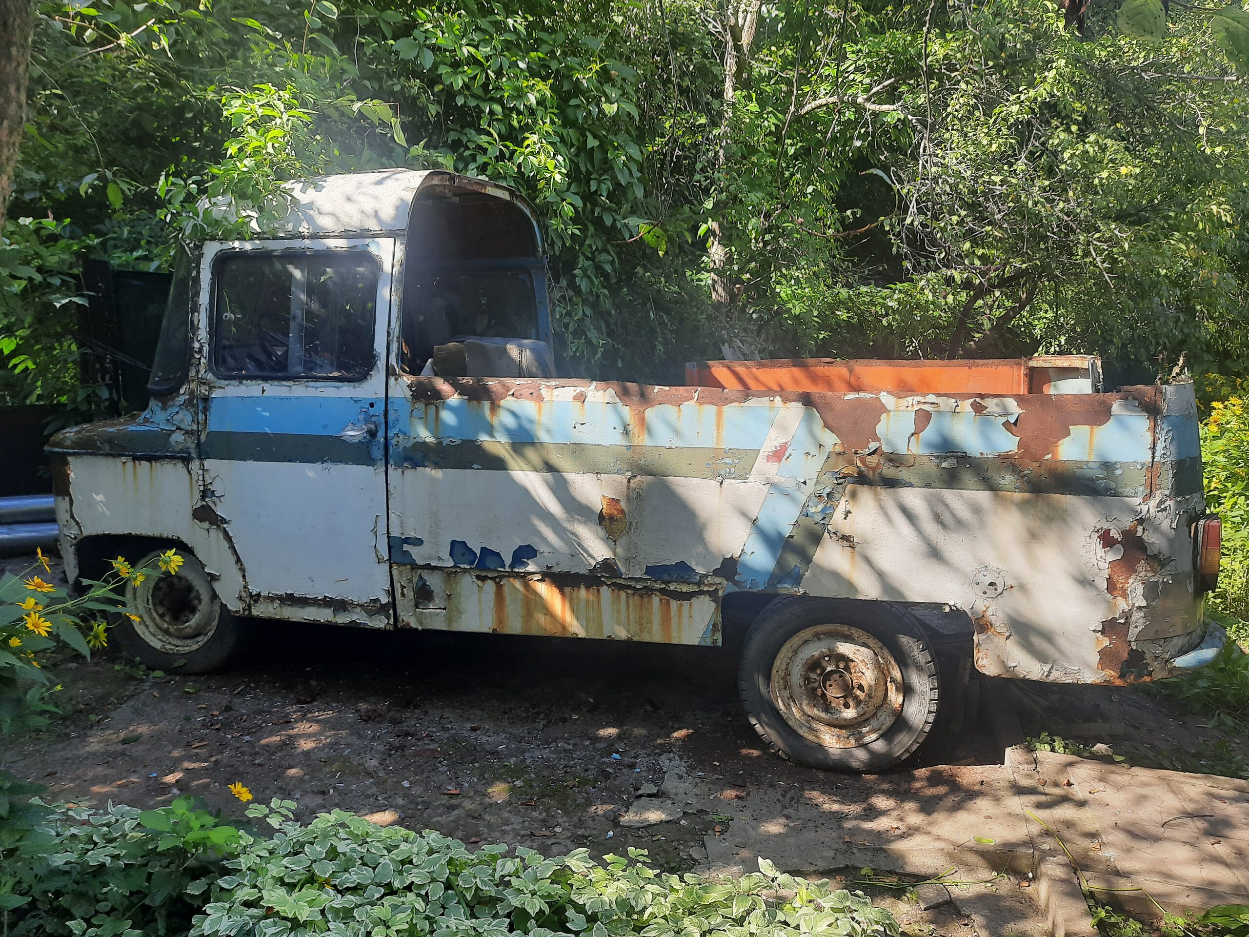

Сообщение #38 Сусанин » 14.08.2025, 22:04
piatroc писал(а):Ныса-пикап)))
Вы просили, - мы реализовали! :clap:
Встречайте - Nysa pick-up:
Сообщение #39 piatroc » 15.08.2025, 10:35
Классный концепт!!!!
Сообщение #40 vagprofi » 15.08.2025, 10:58
Да если бы так, то был бы топчик!
