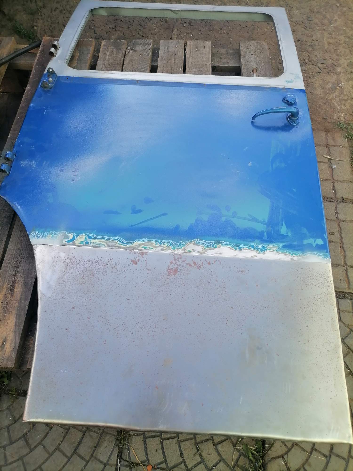

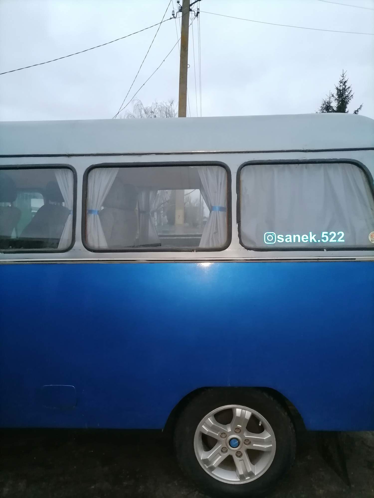

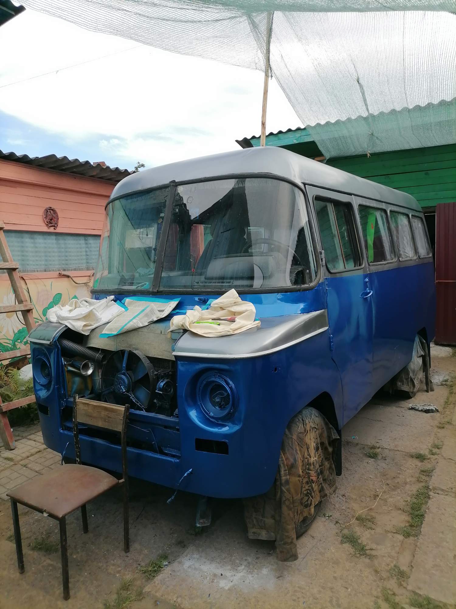

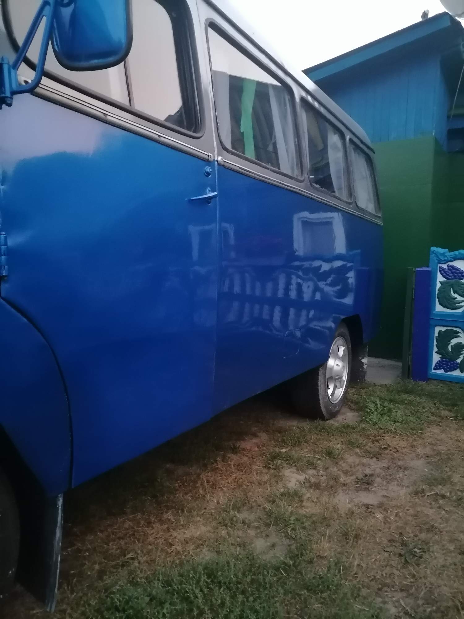

Изначально так и планировали, срезать метал по самые окна. Но что-то пошло не так.Были вырезанные новые листы и они оказались на 1см короче по высоте. Меряли ещё со старыми бортами. А потом решили сделать чуть по другому. Поэтому стык пришлось делать под молдингом.
Добавлено спустя 5 минут 8 секунд:
Молдинг спас ситуацию.
Добавлено спустя 9 минут 45 секунд:
Как то так

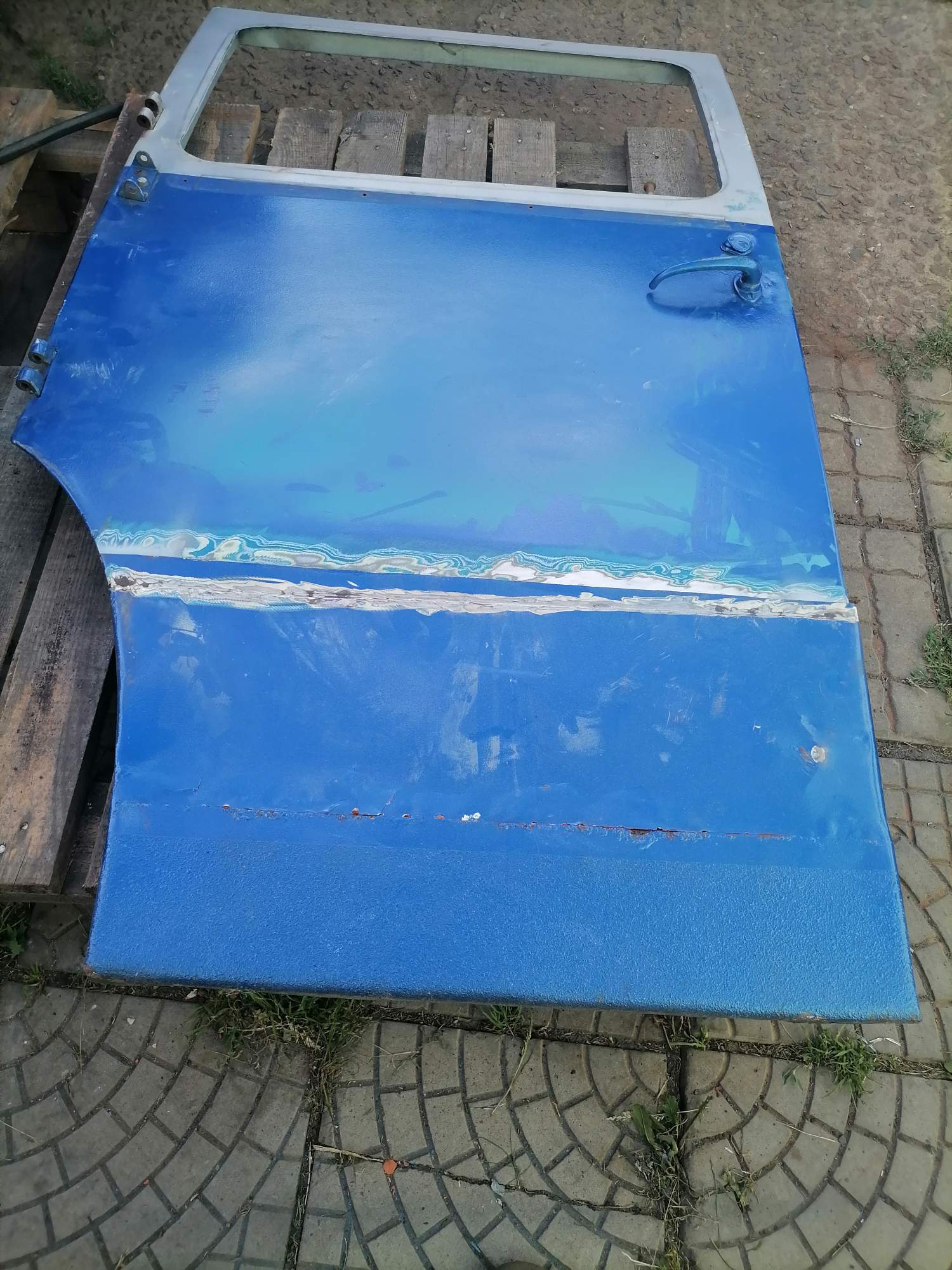

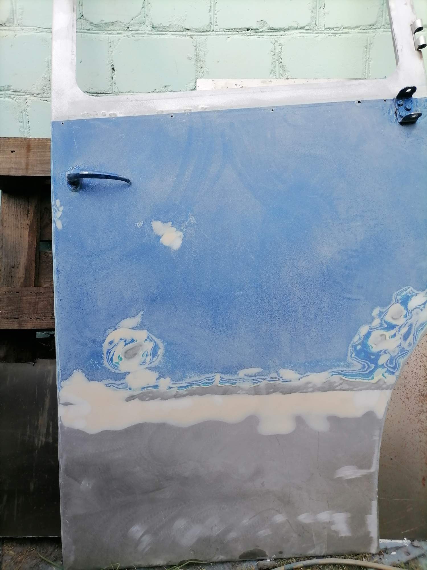

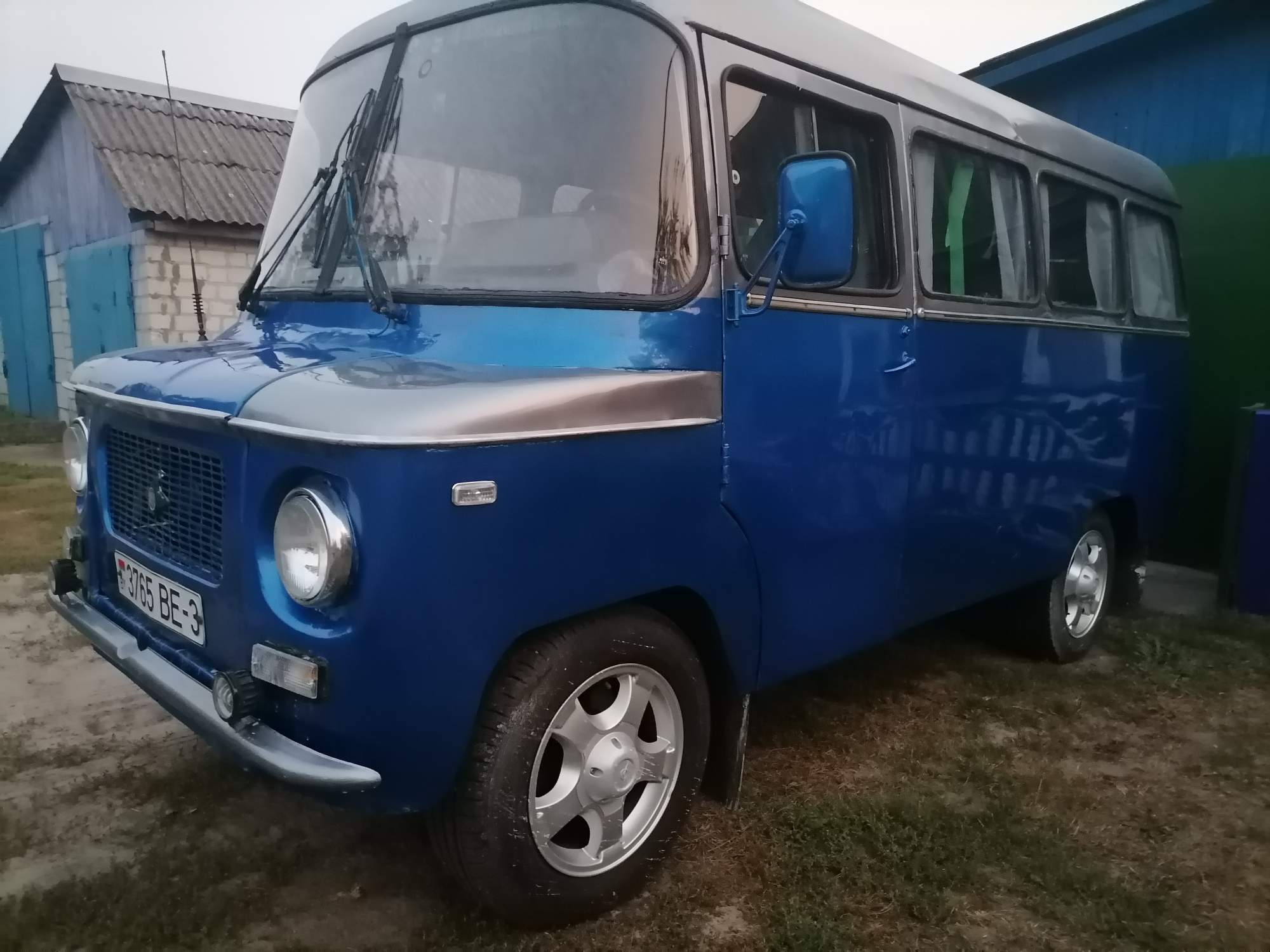

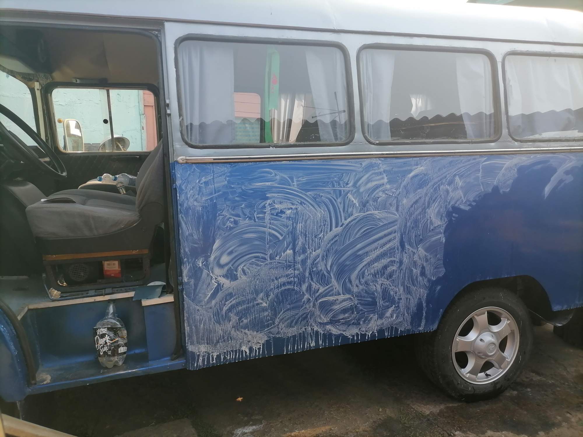

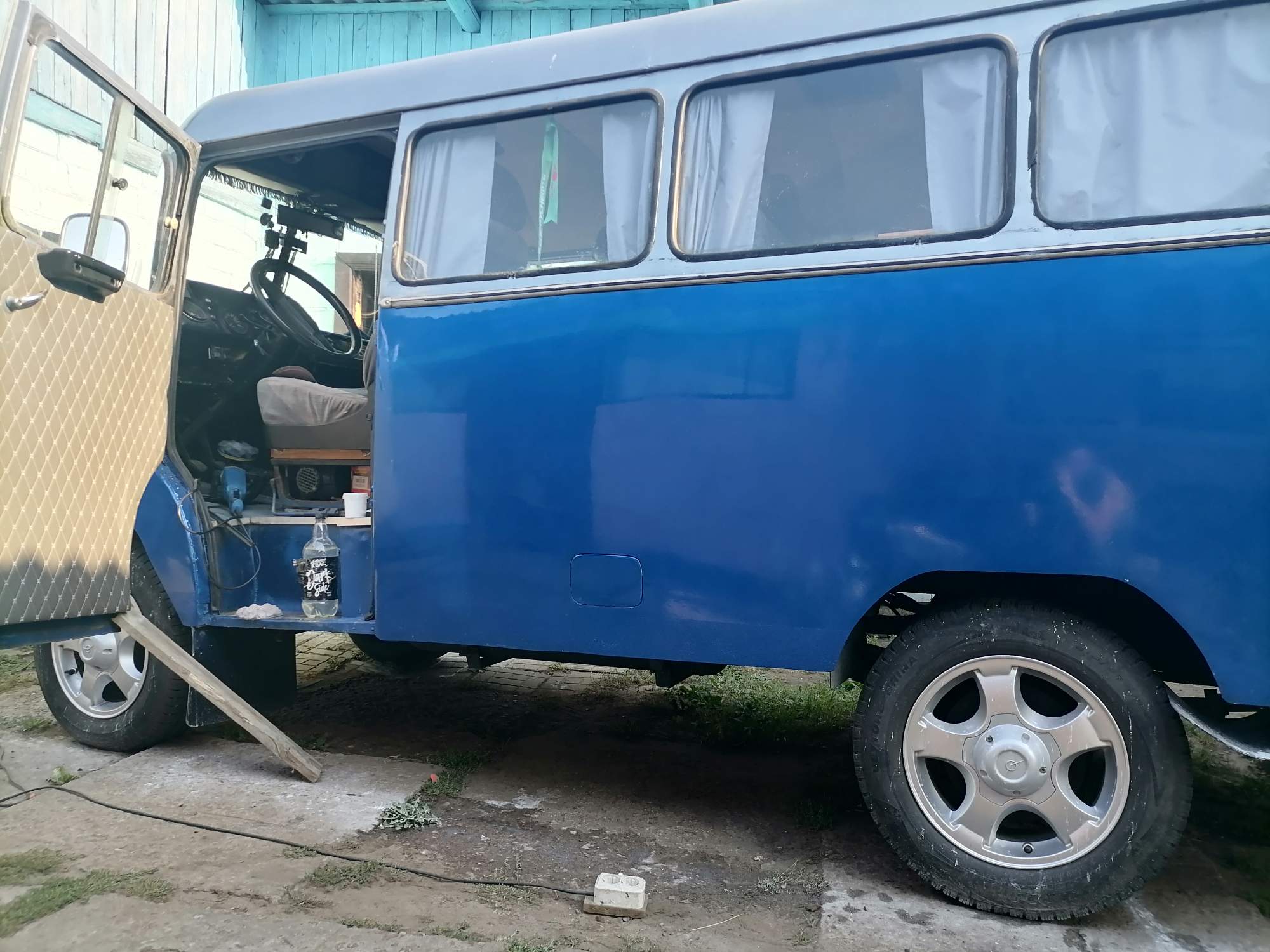

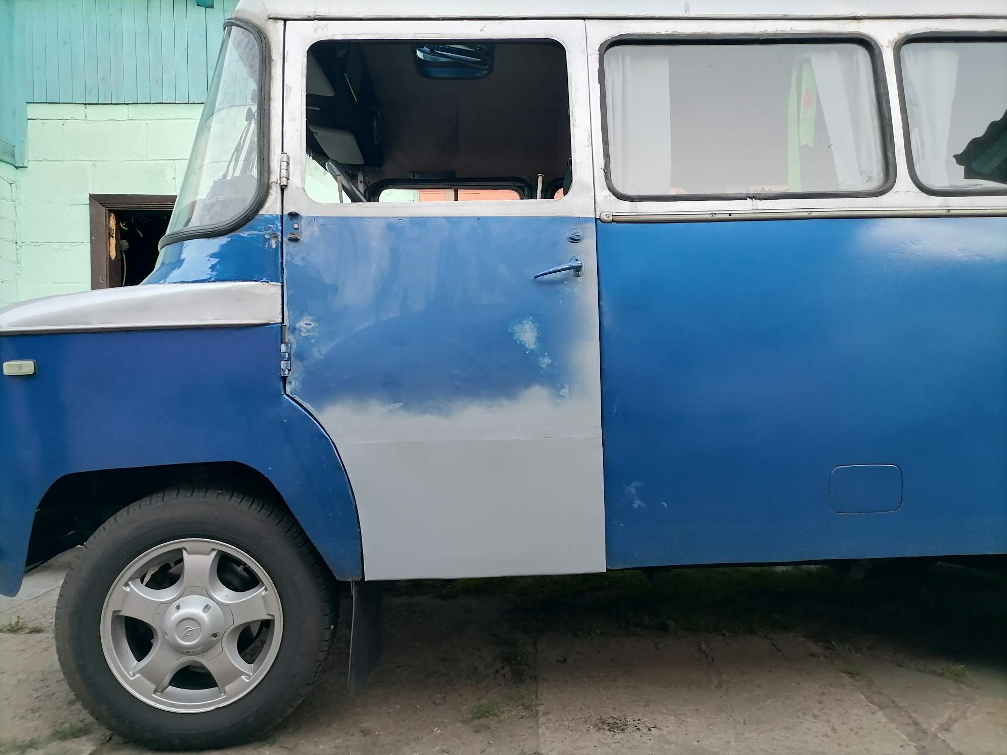

Летом прошлого года, решил я чучуть погонять жучков по низу дверей. (это пример того как делать не нужно). Взял болгарку и понеслось. Меня было уже не остановить. Имелись в наличии не большие остатки листового металла с последнего ремонта. После покраски я конечно пожалел что сразу не съездил и купил большой кусок металла. Что бы переварить двери по самые стекла. Но что сделано то сделано. Со временем я все равно переделаю(люблю я ковыряться с машиной). До покраски все выглядело замечательно. А после.... На фото все не ровности видны. Ну в общем я не сварщик и не маляр, как получается так и делаю. Как говорится всеравно лучше чем было. Изначально было задумано покрасить только двери, но что-то пошло не так.

Свежепокрашенная Ныса - огонь смотрится. :eek:

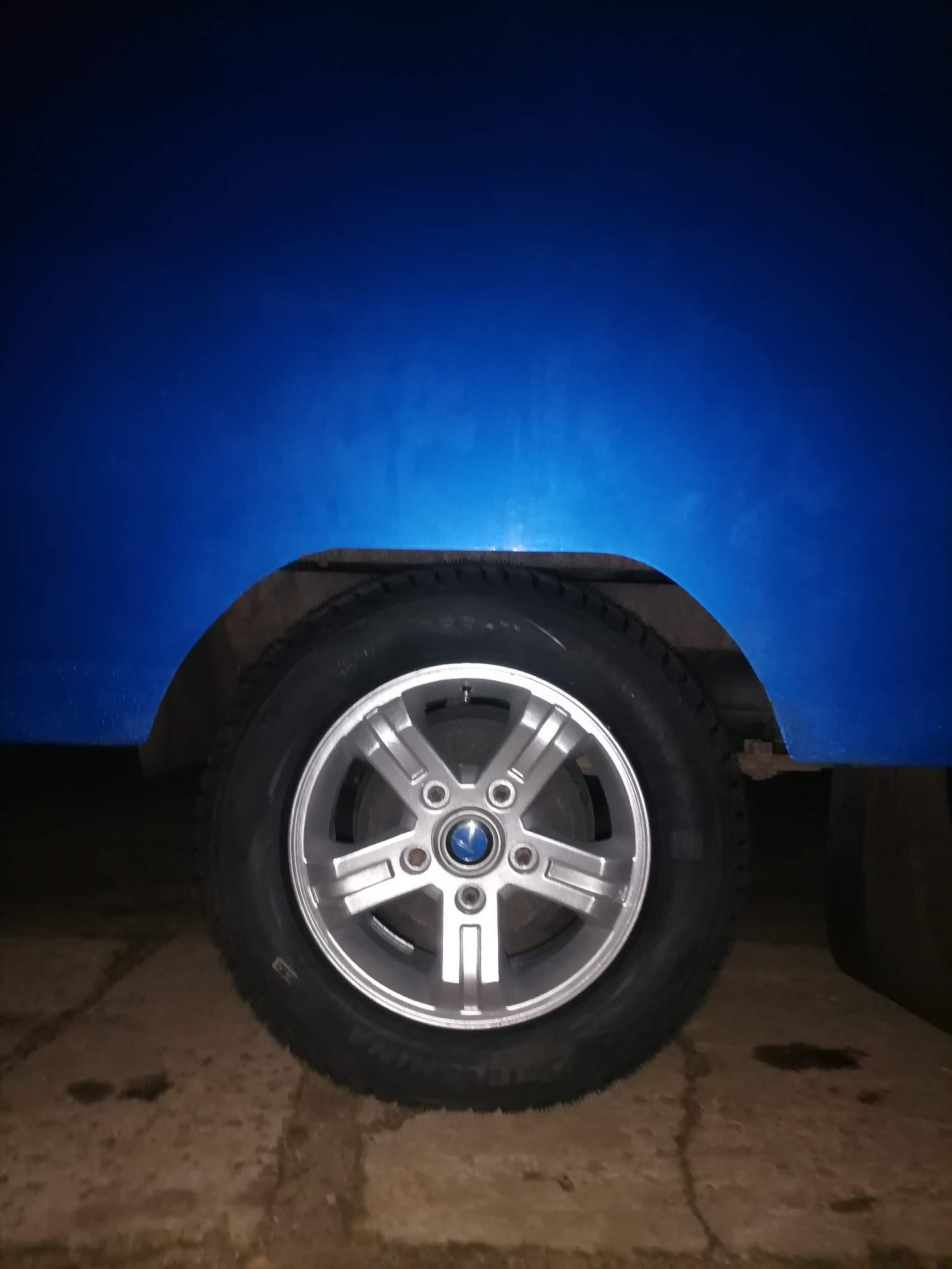

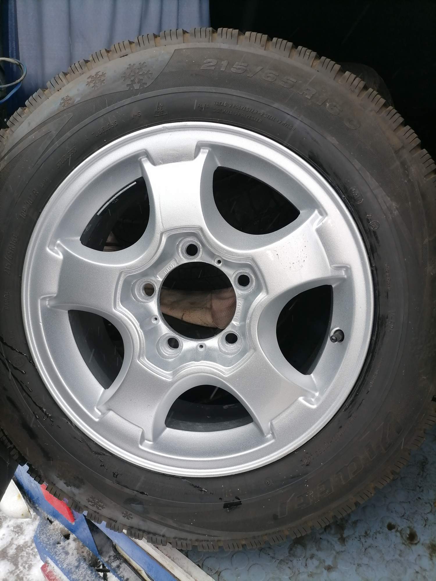

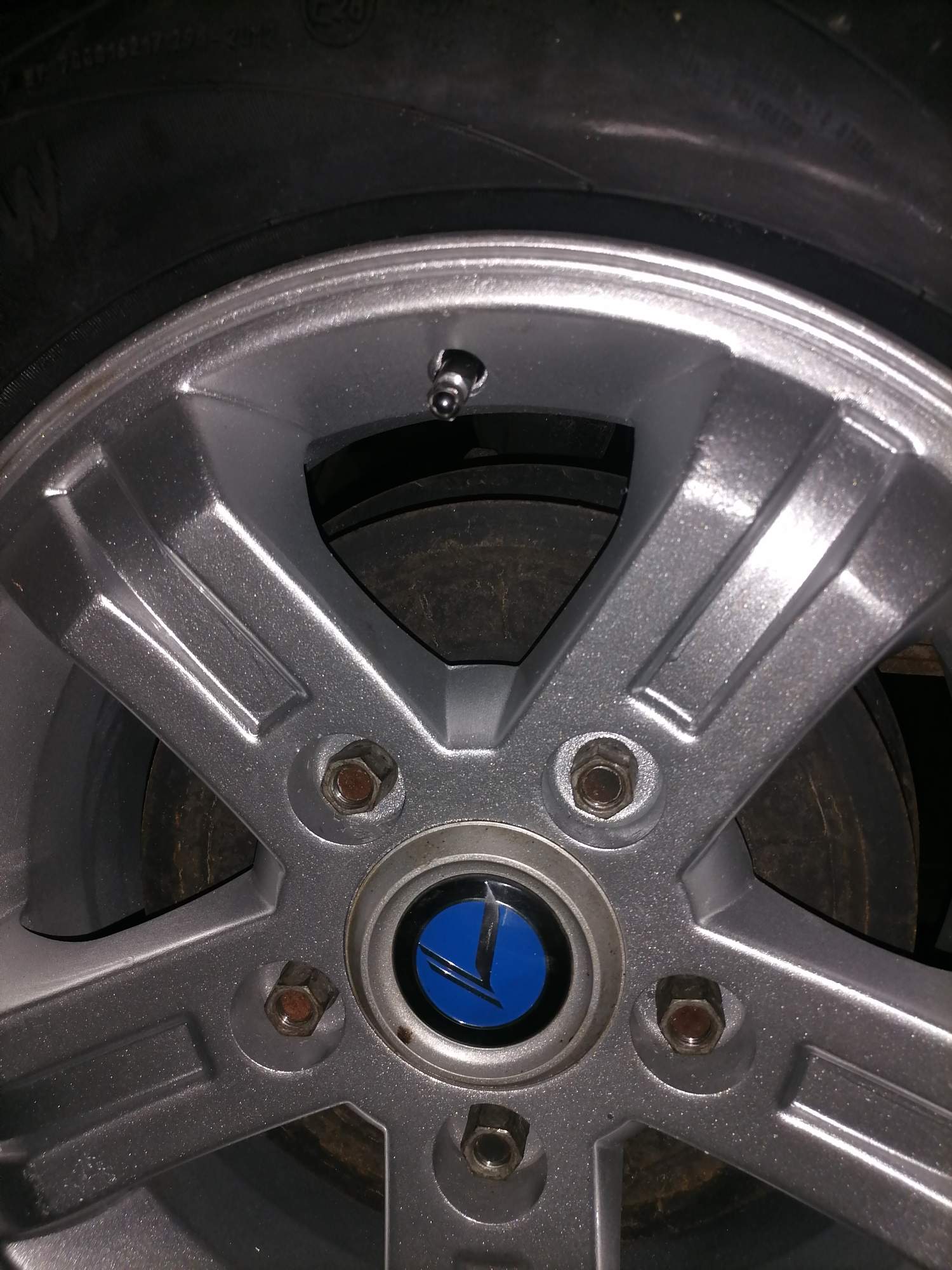

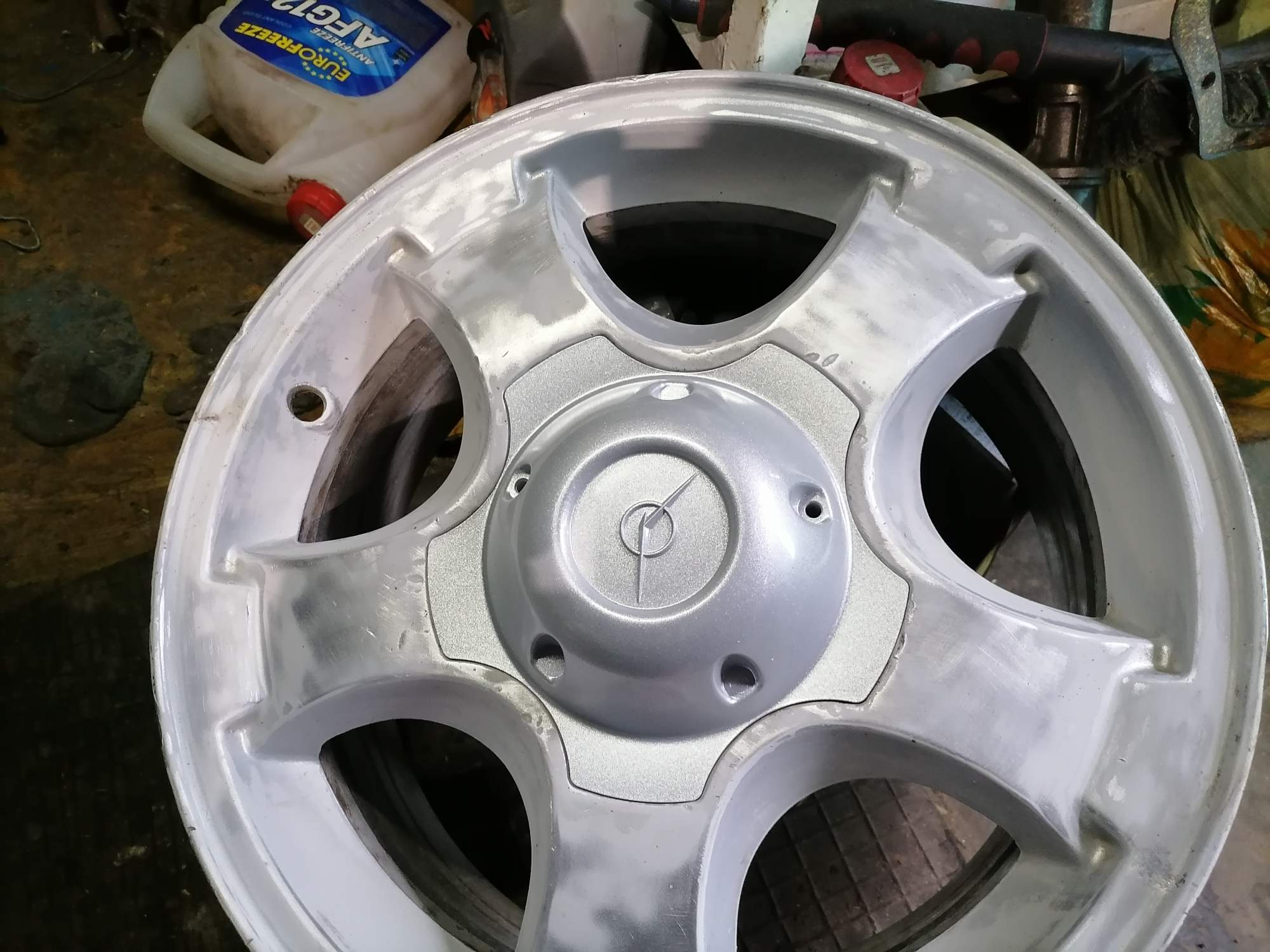

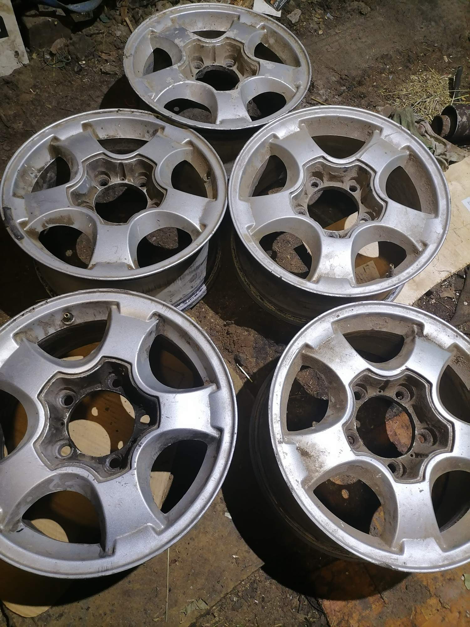

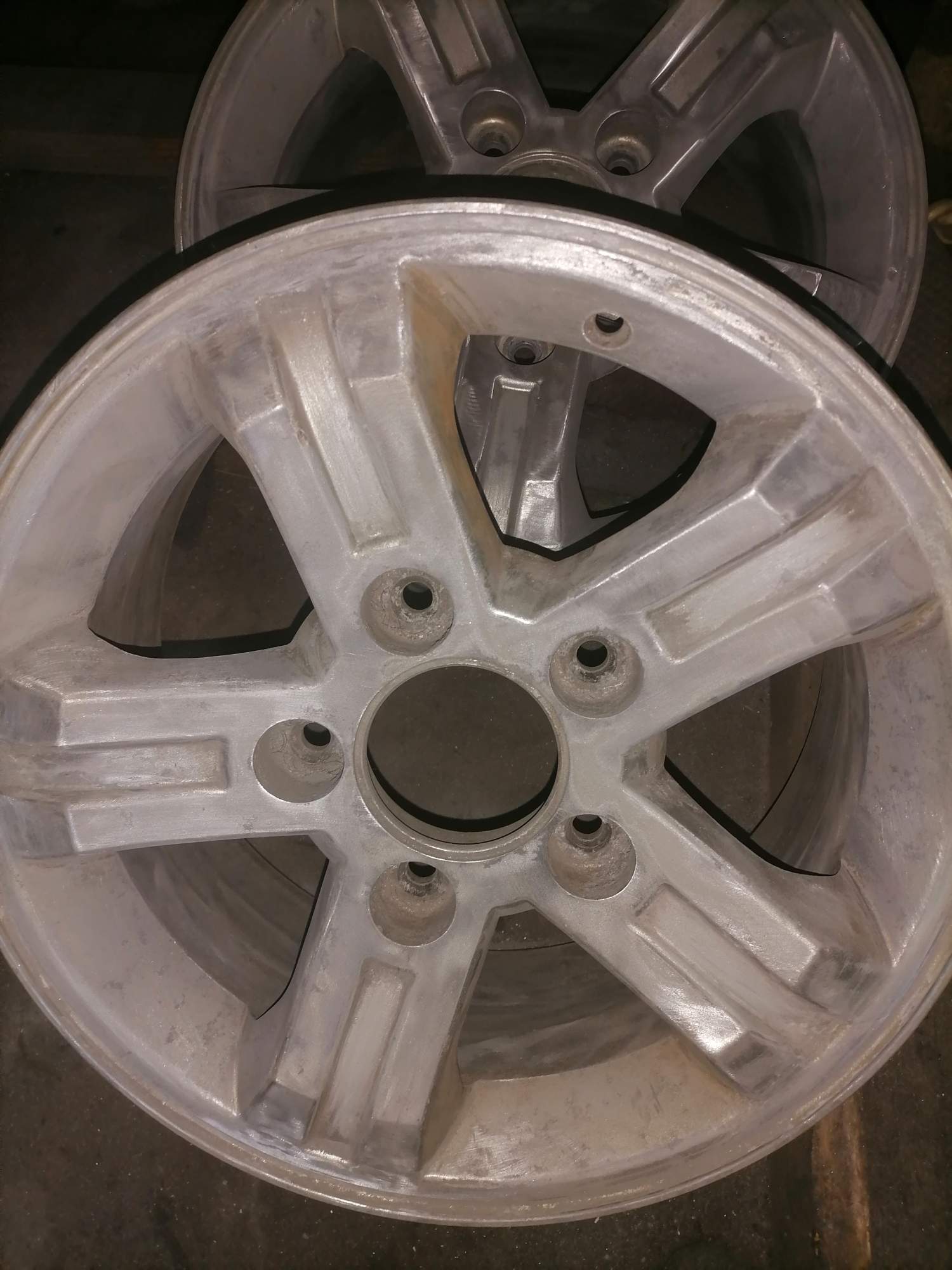

У меня два комплекта литых дисков. Лето уаз патриот. Зима киа соренто 1 поколения(перед новым годом приобрёл). Раньше были железные уаз, но с камерой. Вот эти камеры спускали в самый не подходящий момент,было принято решение найти диски без камер.
А после покраски да машинка горит. Только после зимы, а точнее после обильно посыпанной дороги солью машинка снизу начинает собирать жучков. Как я не сторался обрабатывать её.
Добавлено спустя 3 часа 30 минут:
Диски уаз были-стали. За ними пришлось ехать за 250км от дома. И диски киа. Может конечно колхоз все эти литые диски, но зато ровные. Да и не было у меня мысли делать в original. Ведь машина у меня каждый день на ходу.

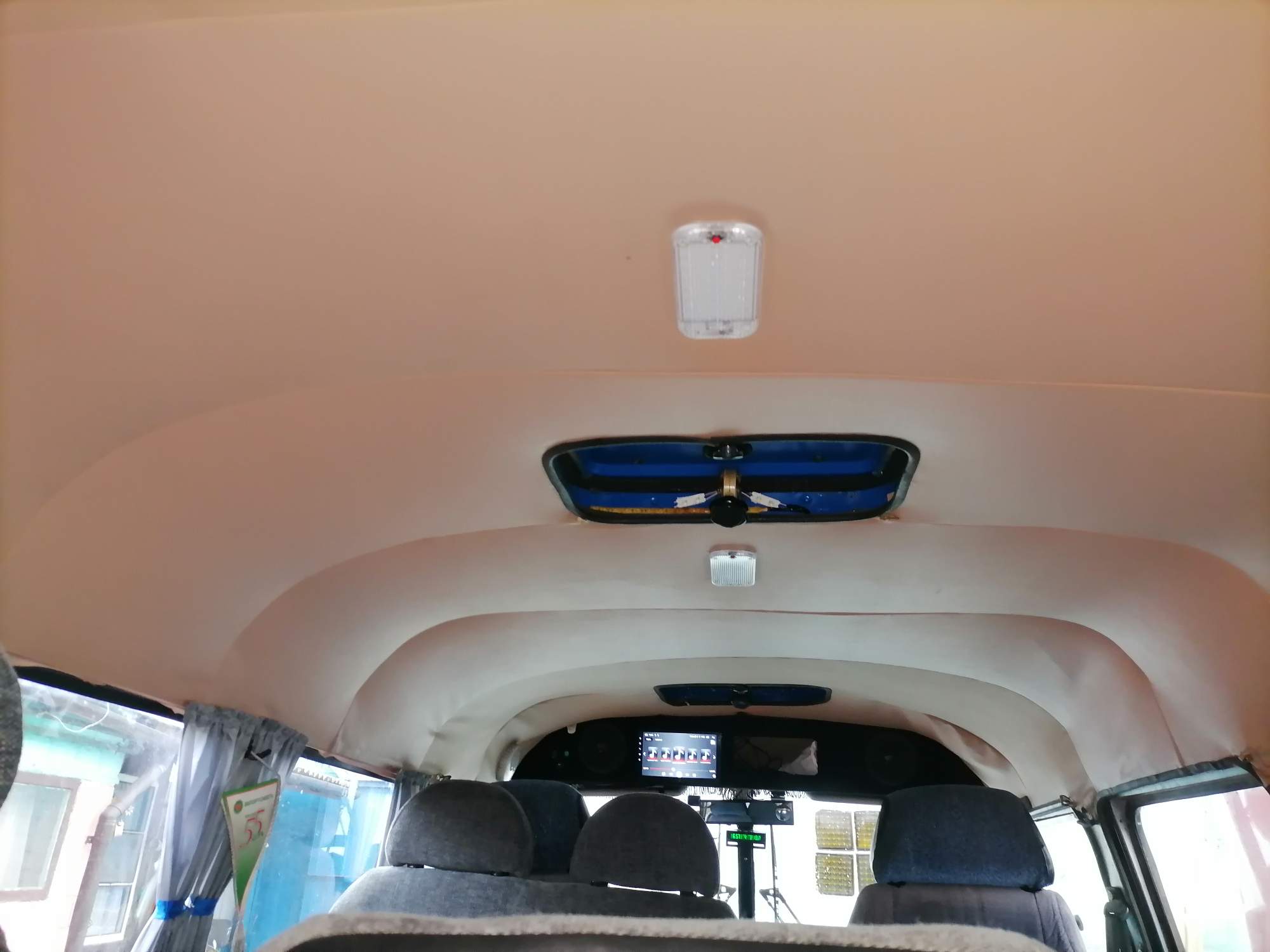

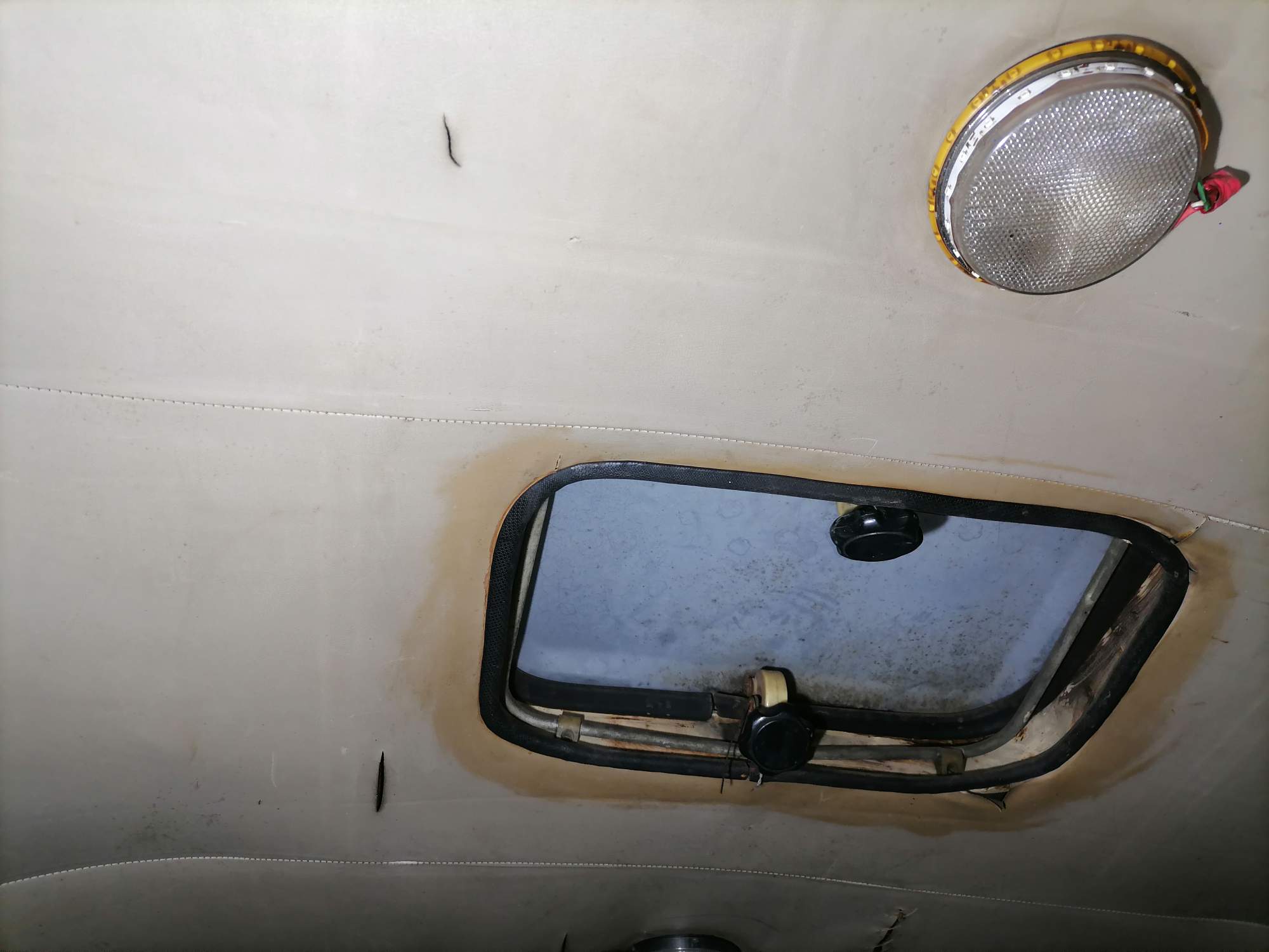

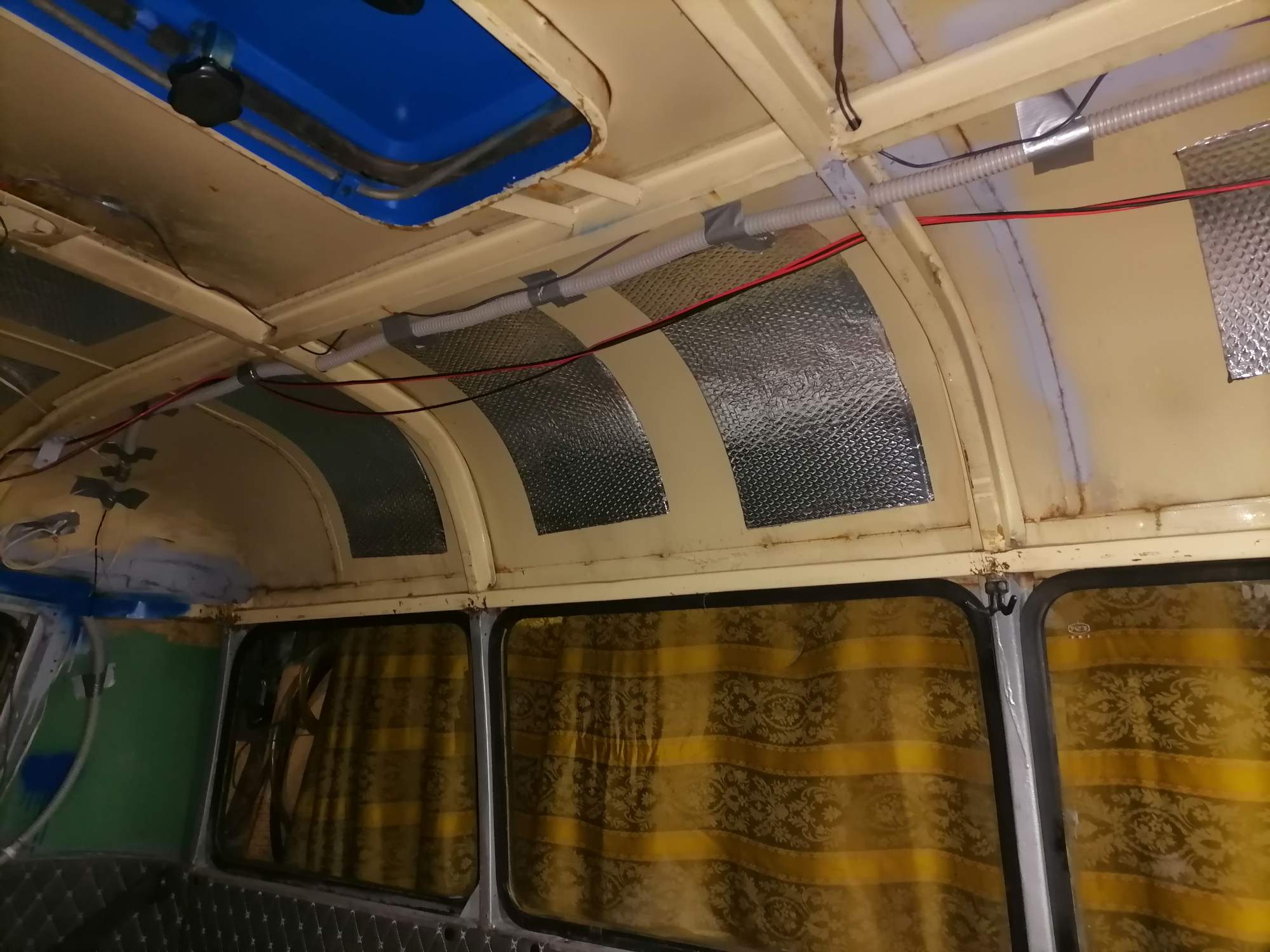

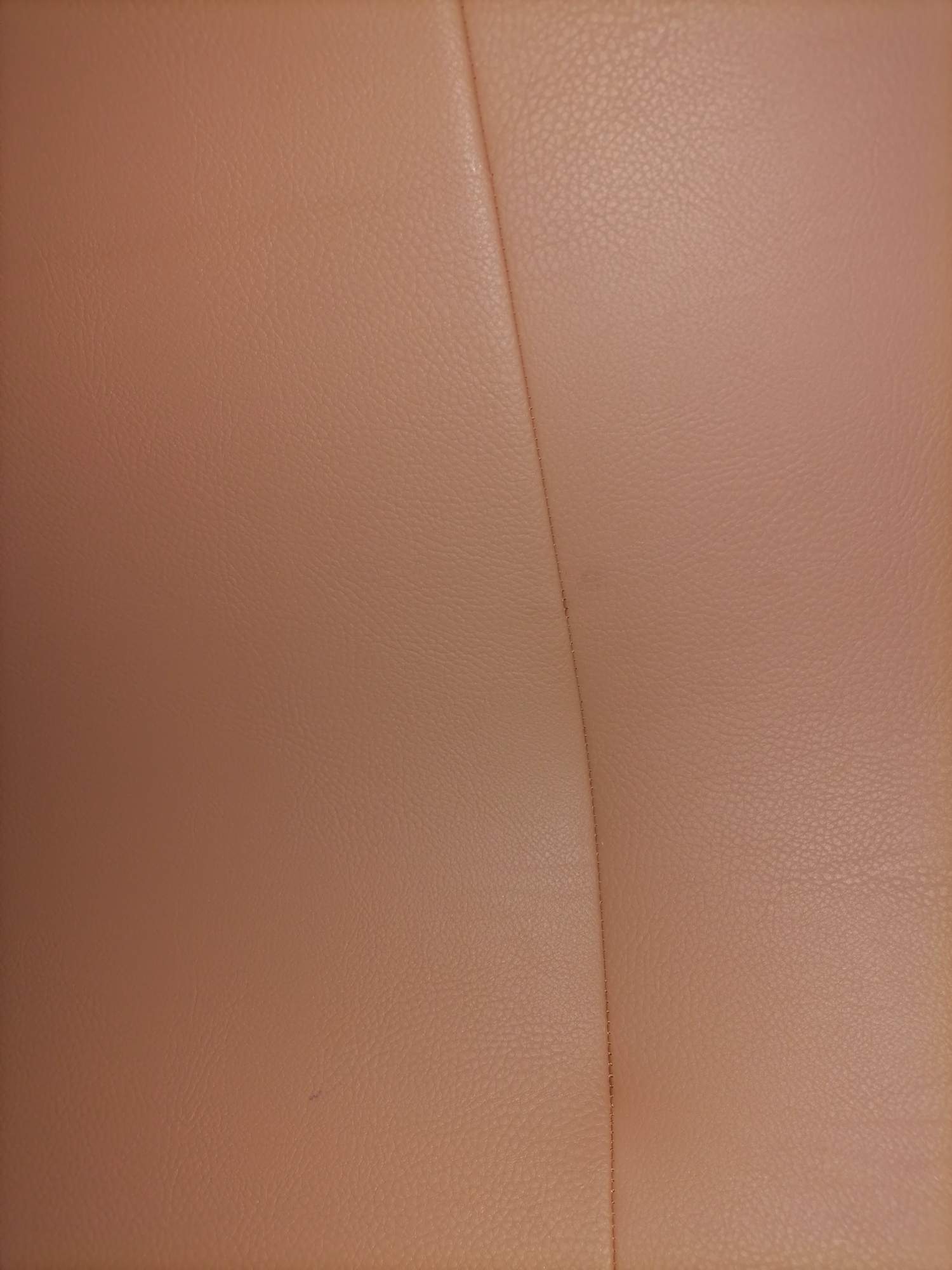

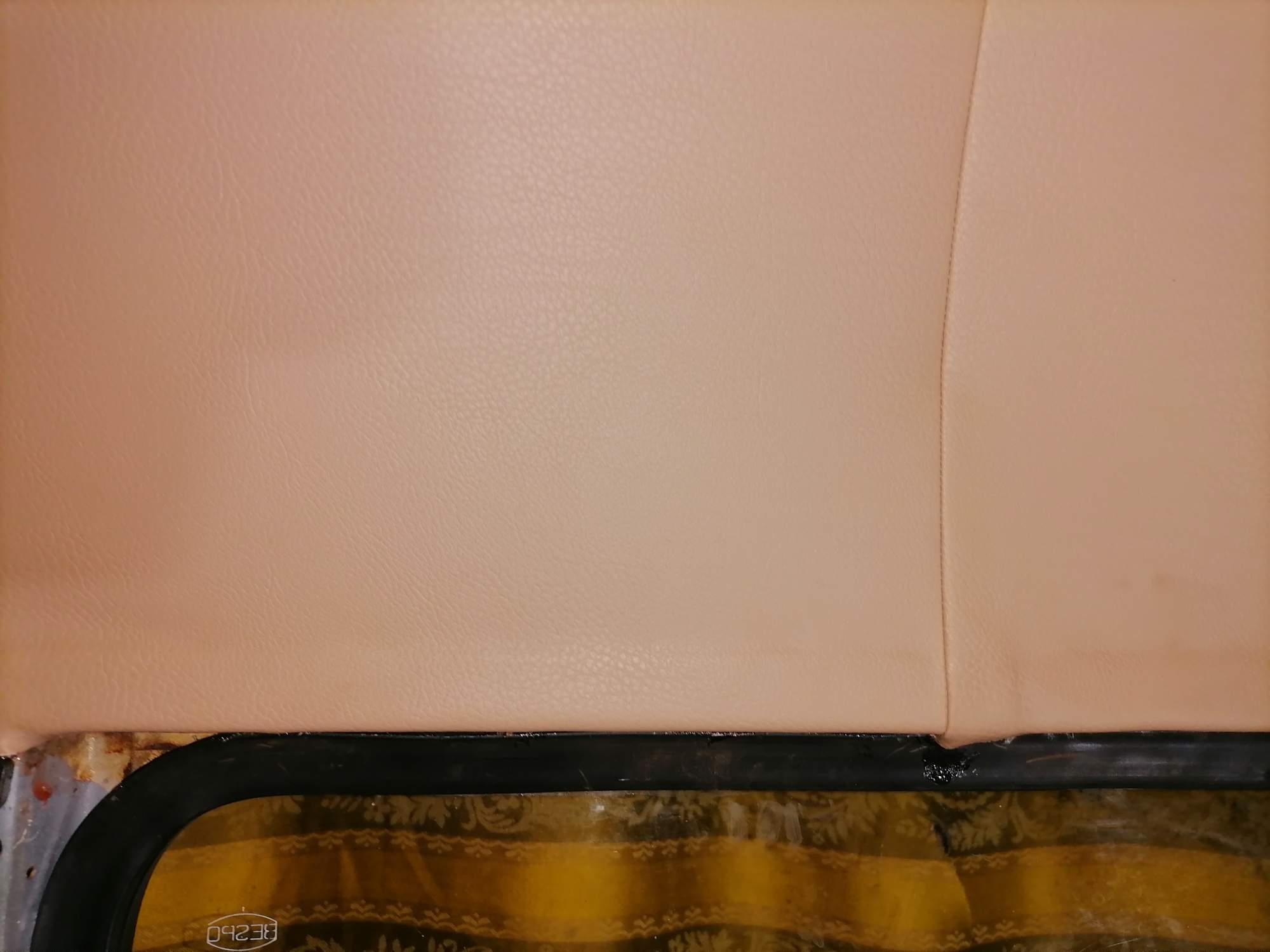

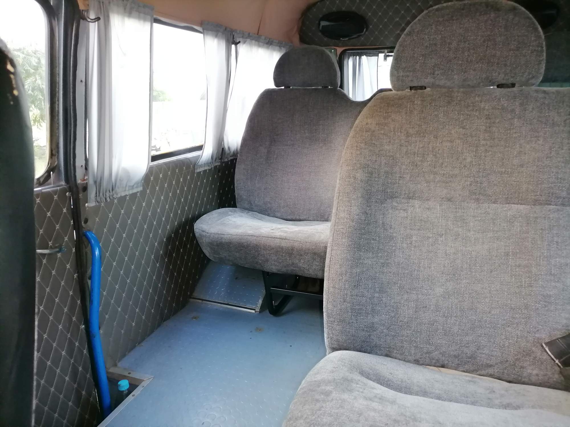

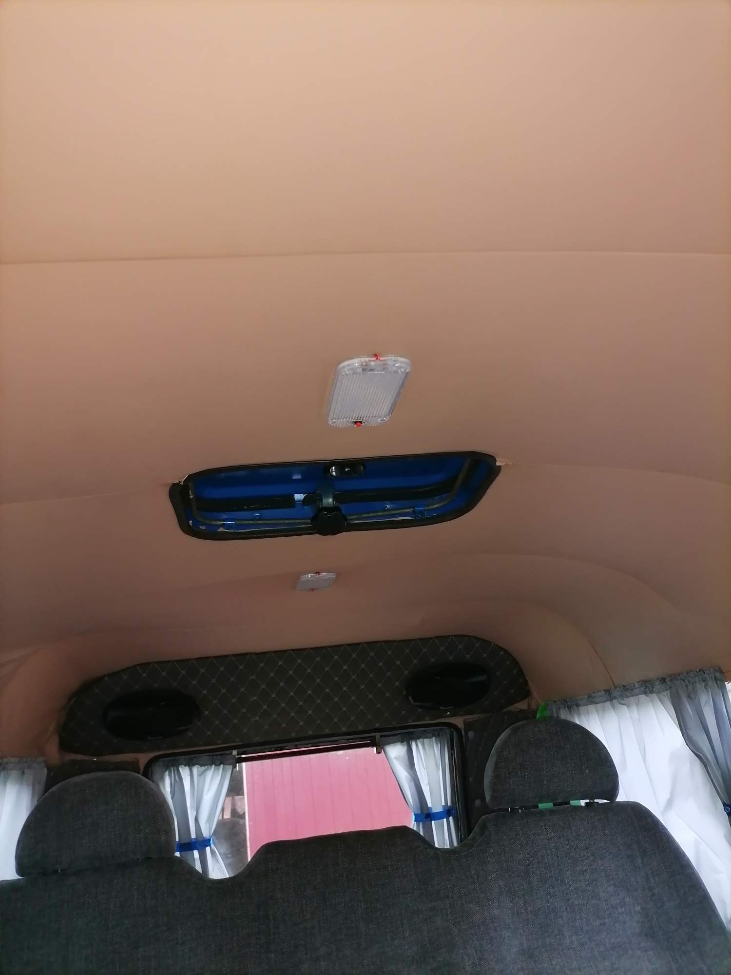

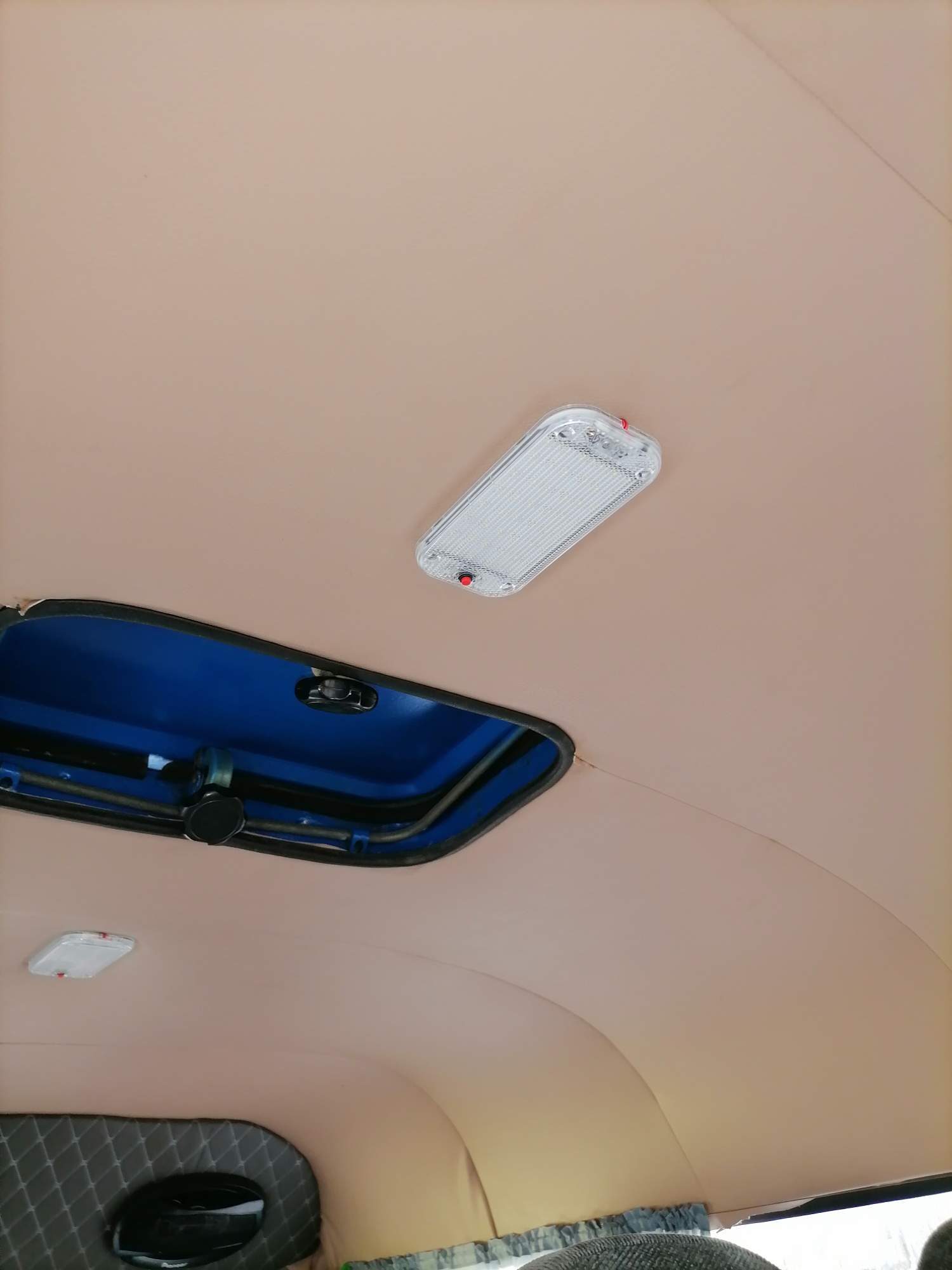

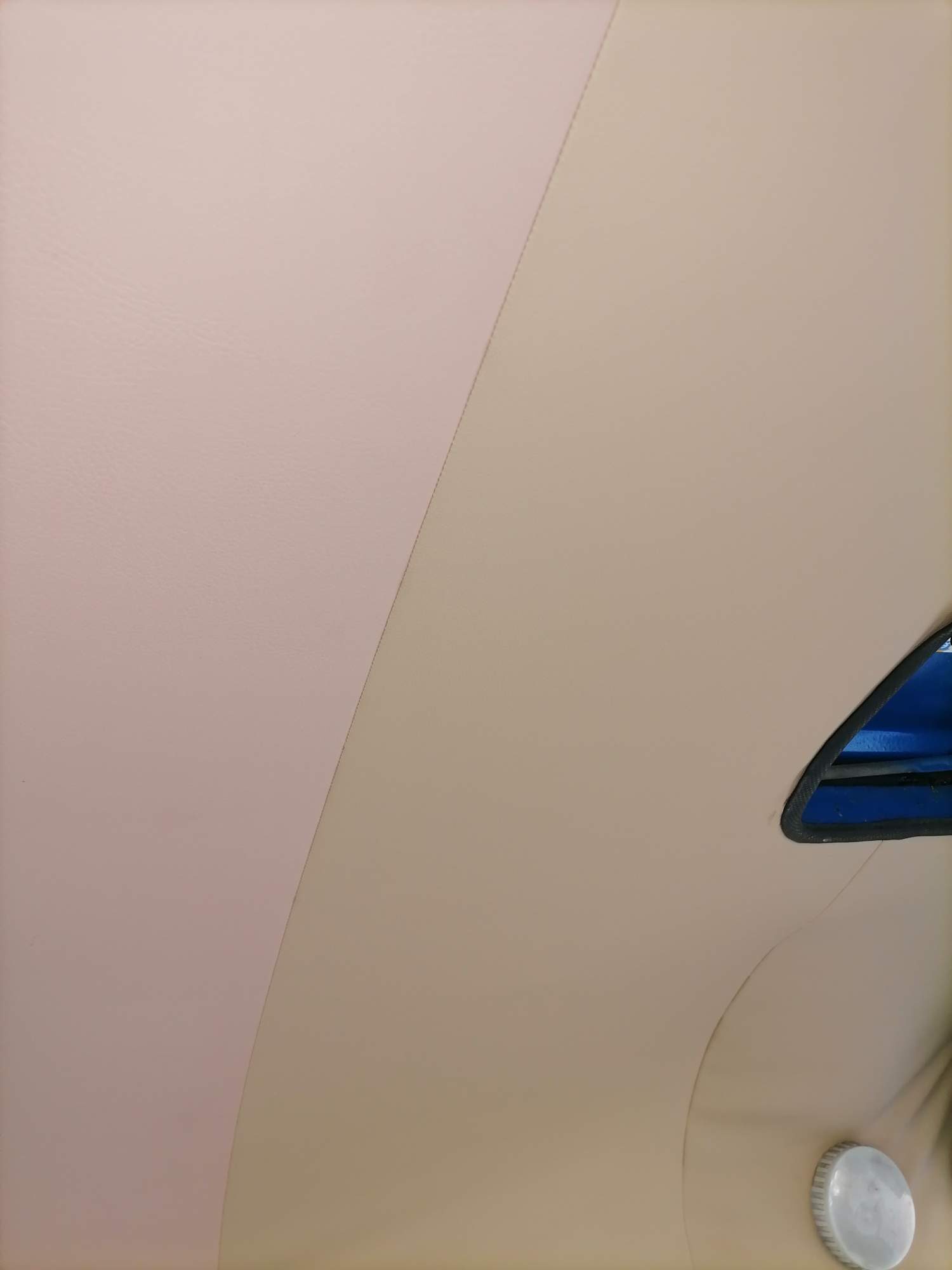

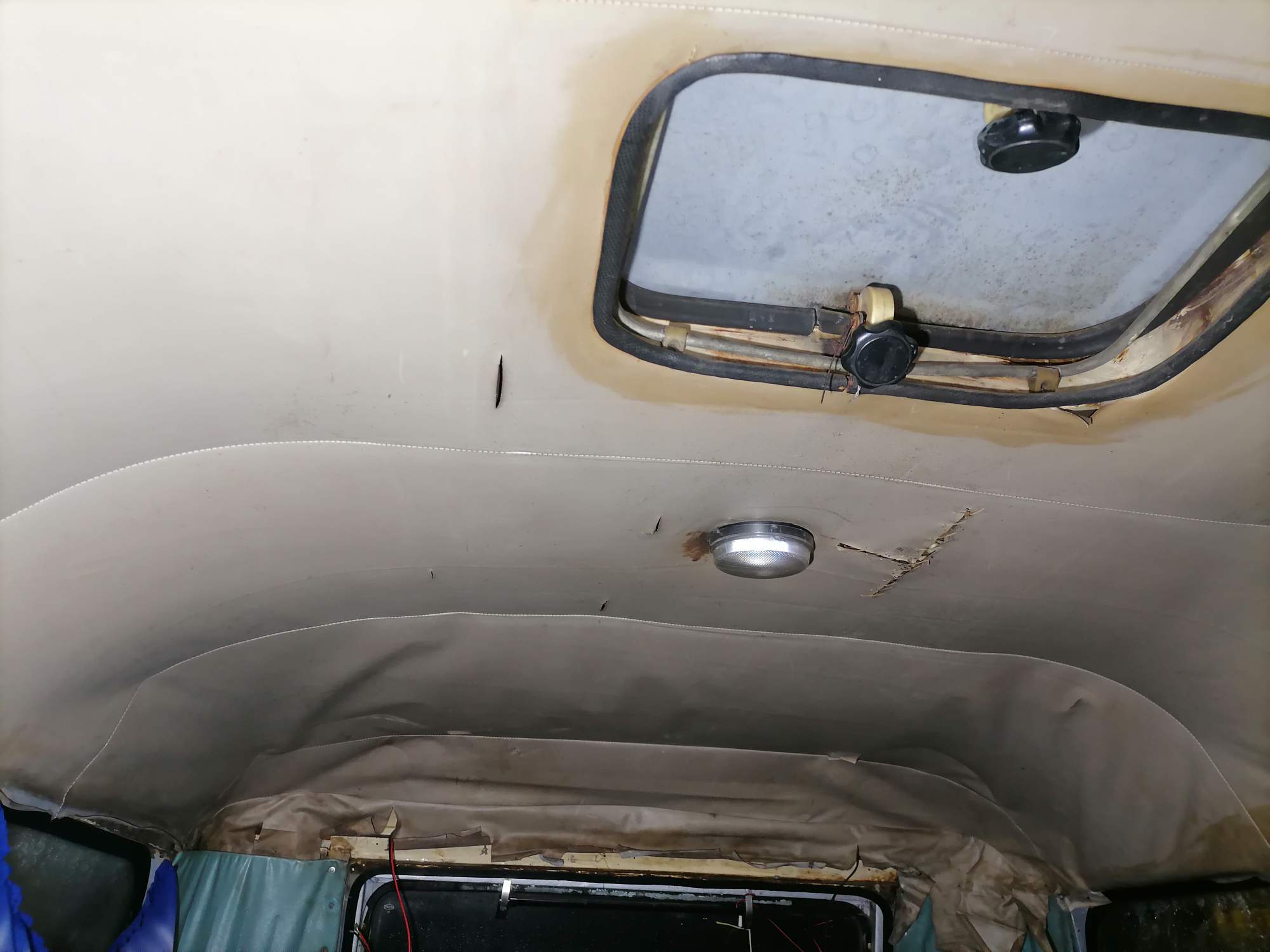

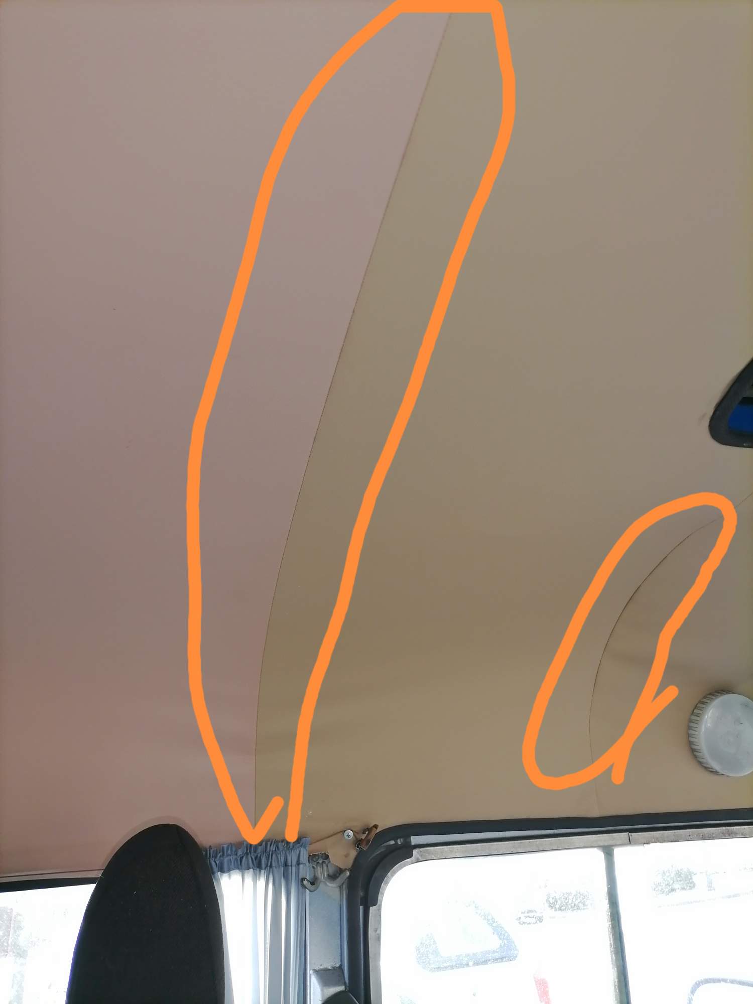

Вот ещё маленькая история ремонта нюши, чтобы можно было ездить каждый день и радоваться проделанной работой своими руками. . Прохладным ноябрьским днем 2023 года искал чем бы занять свои руки. И было решено заменить обшивку потолка в машине. Моя ещё родная заводская изрядно подустала. Вооружившись свободными руками супруги была сшита совершенно новая обшивка потолка из искутвенной кожи мамонта(купленной много лет назад на 7км(кто знает тот знает)). И да как обычно это бывает не хватило материала, пришлось докупать на всем известном маркетплейсе "валдберис" Вот что из этого вышло. Немного отличается по цвету, но лучше так чем как было.
P. S. Глаза боятся, а руки делают.
Добавлено спустя 3 минуты 2 секунды:
Ах да, чехол на капот был тоже новый пошит.Как говорится в моей машине из старого остался только я. :biggrin:

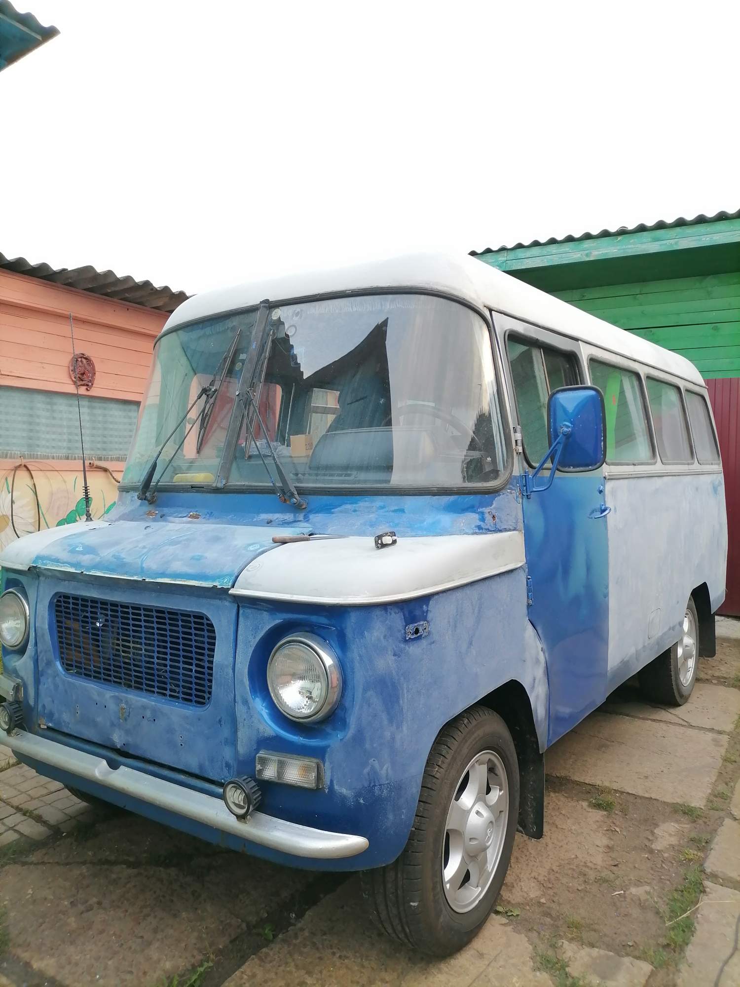

Когда то была бежевой

Сообщение #29 piatroc » 07.03.2025, 19:45
Александр!!! Обшивка потолка сделана очень аккуратно и как видно из результата с любовью к машине (в данном случае от жены). Не каждый может таким похвастаться!!!!

Мне бы такой потолок, только никто из окружения не шьёт. Прийдётся потом искать какую-то фирму для этого. С боков потолок просто приклеивается или там должны быть крепления?
Репутация: 16
Сообщения: 192
С нами: 1 год 8 месяцев
Сообщение #32 sanek. 522 » 08.03.2025, 08:42

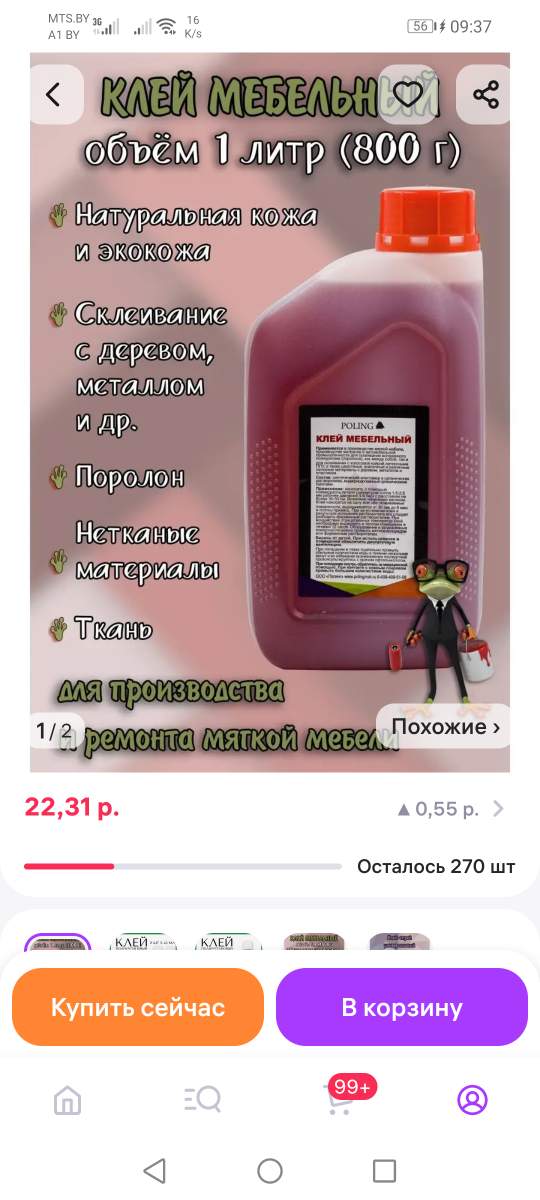

Над окном приклеивал мебельным клеем. Над дверьми натягивал и садил на скобы у меня были, но вроде как на жигулях такие ставят. Вот такой клей заказывал на вб.

Какие скобы? Там что идут металлические распорки по всей ширине? Я думал он везде просто на клею сидит

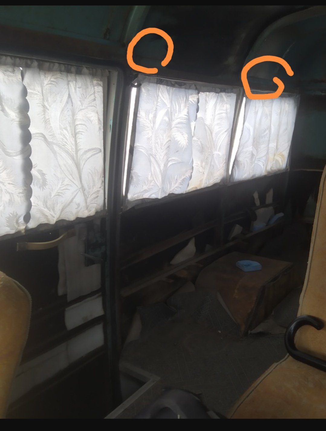

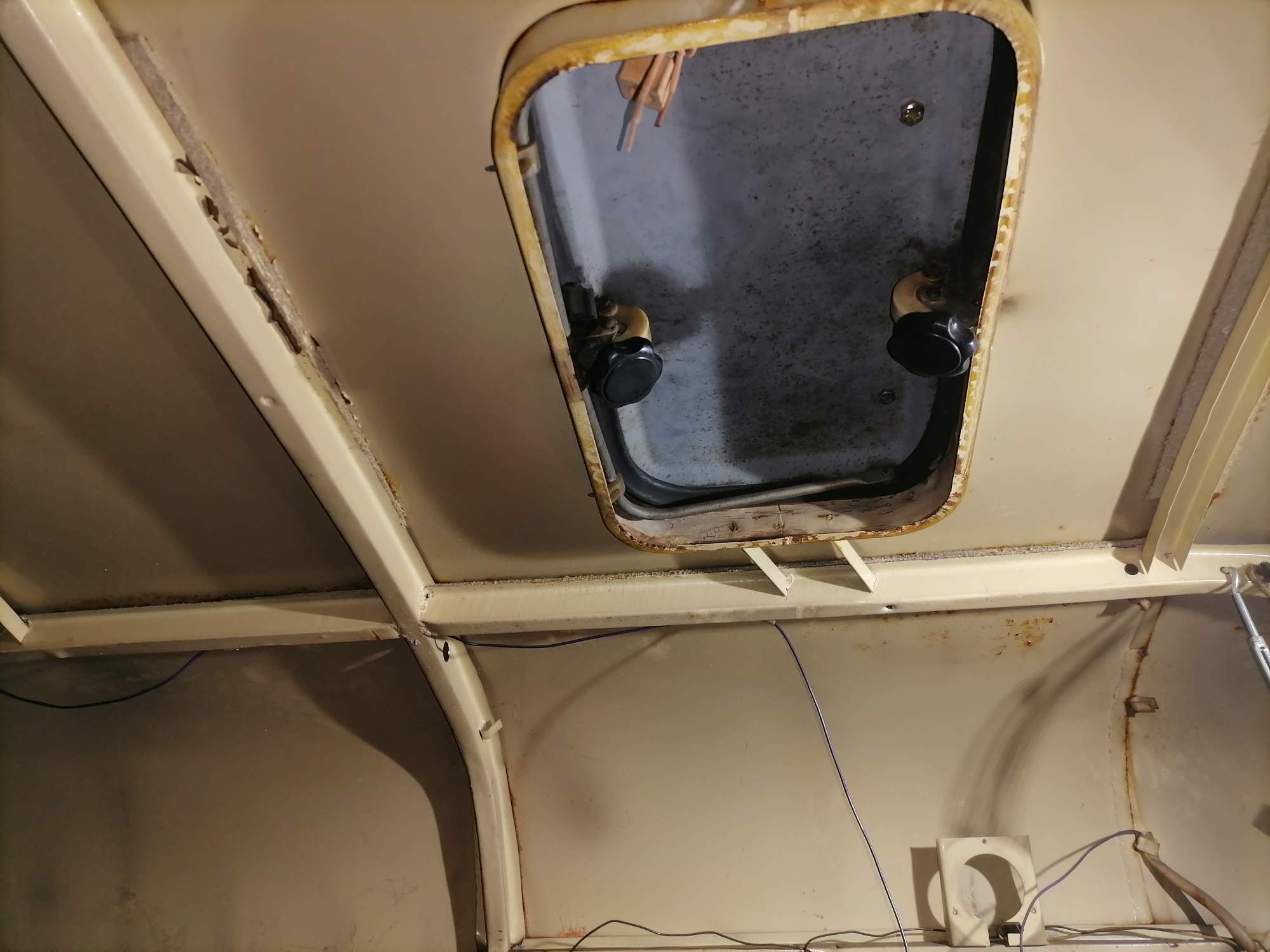

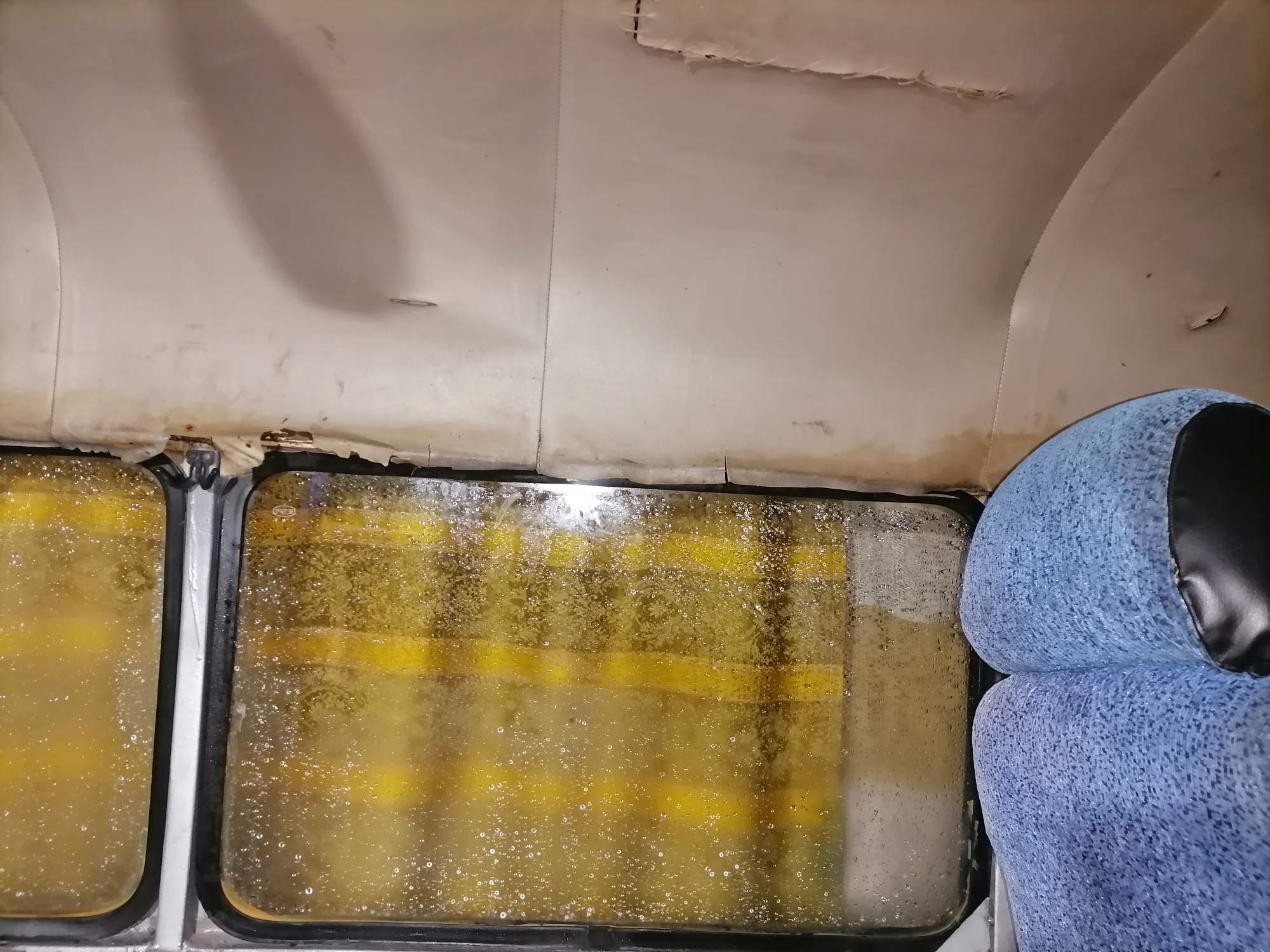

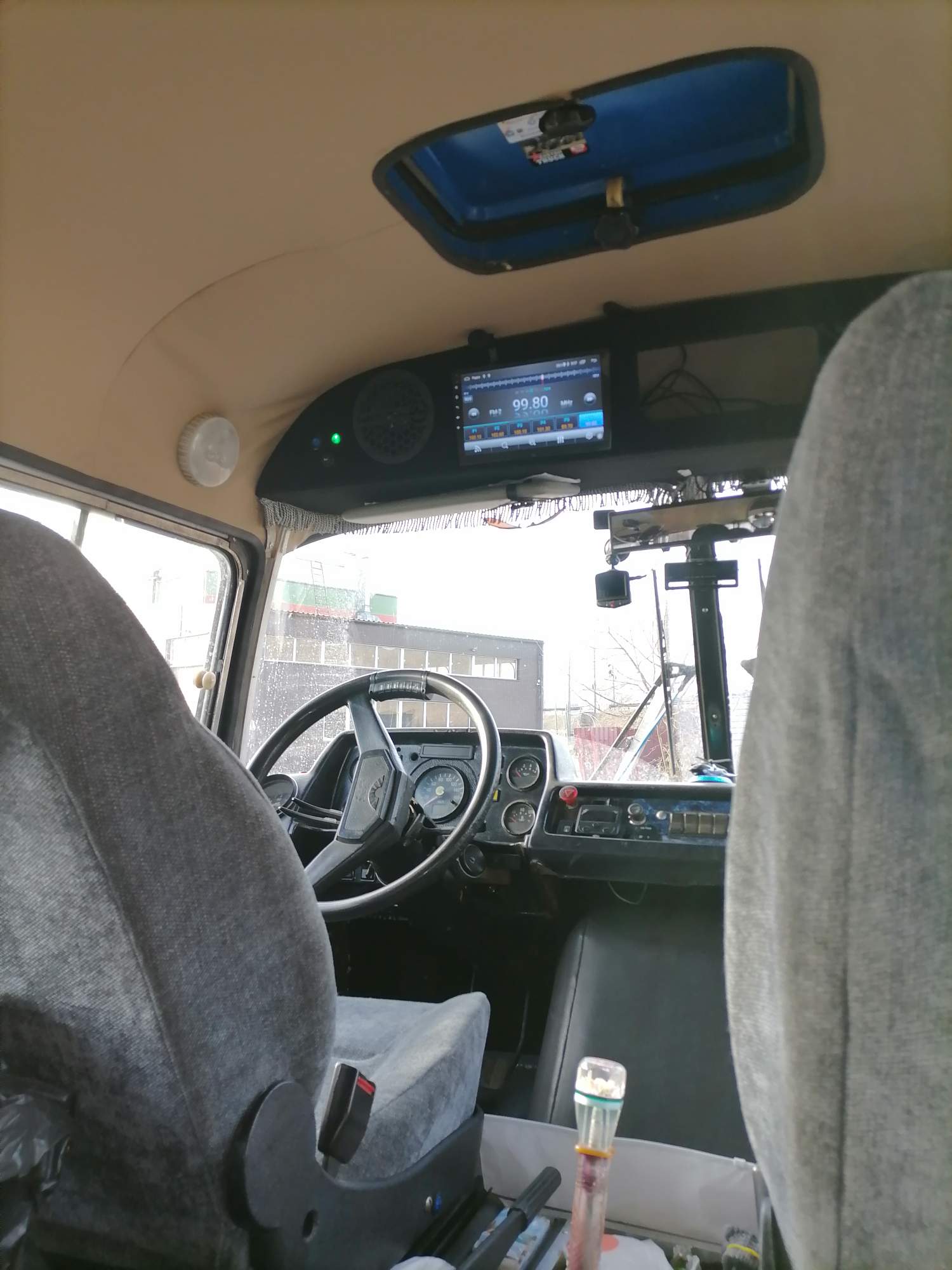

Скобы только в проемах двери используются что бы не сползала ткань, а с поверх уплотнительная резинка двери надевается. Примерно вот такие.
Добавлено спустя 3 минуты 8 секунд:

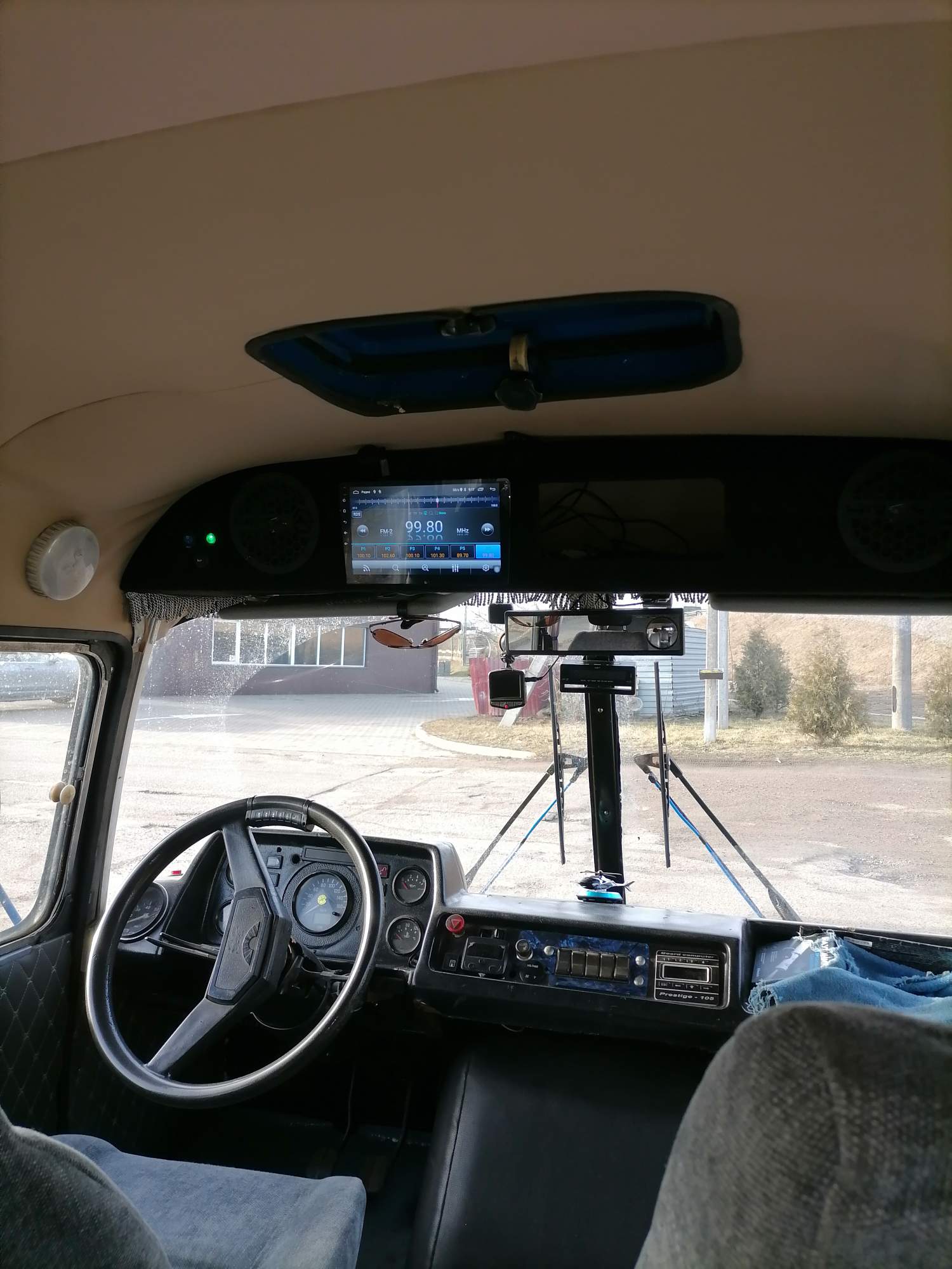

Сам материал держится на распорных дугах.
Добавлено спустя 5 минут 10 секунд:
Вот здесь под каждым швом закладной карман прошит с внутренней стороны под распорный прут(дугу).
Добавлено спустя 4 минуты 7 секунд:
Сверху над окнами есть отверстия куда вставляются дуги потолка.
Добавлено спустя 7 минут 2 секунды:
Вот
Обрати внимание вот сверху есть отверстия для распорных дуг

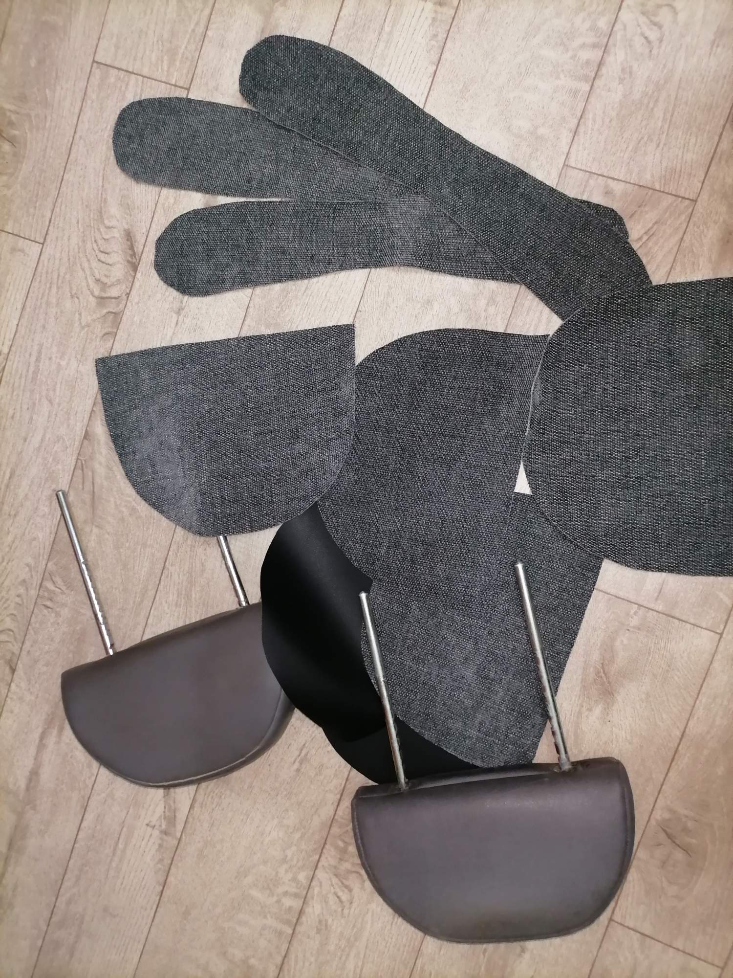

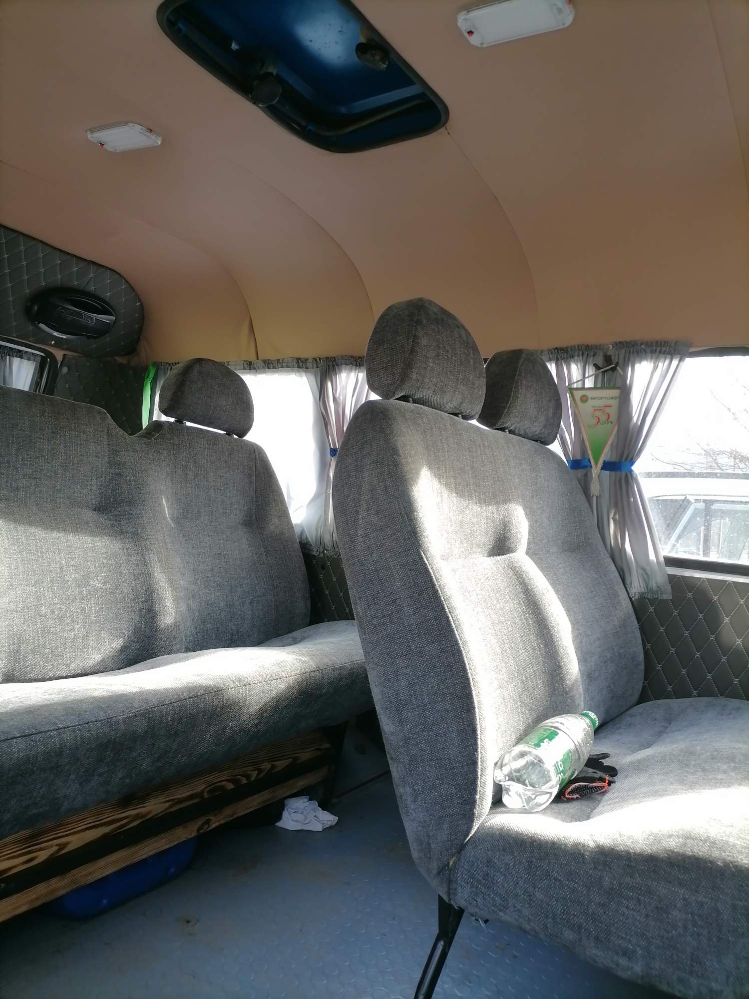

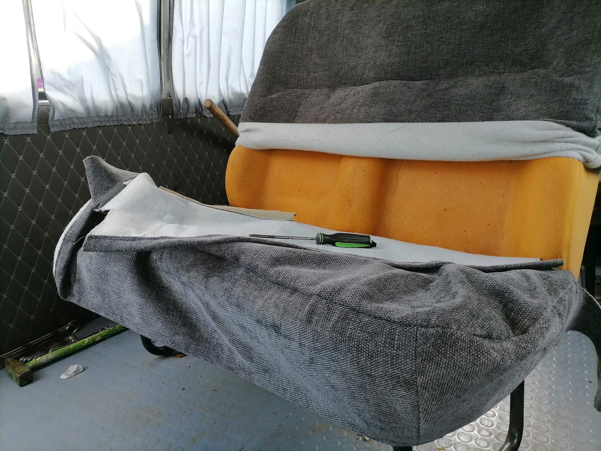

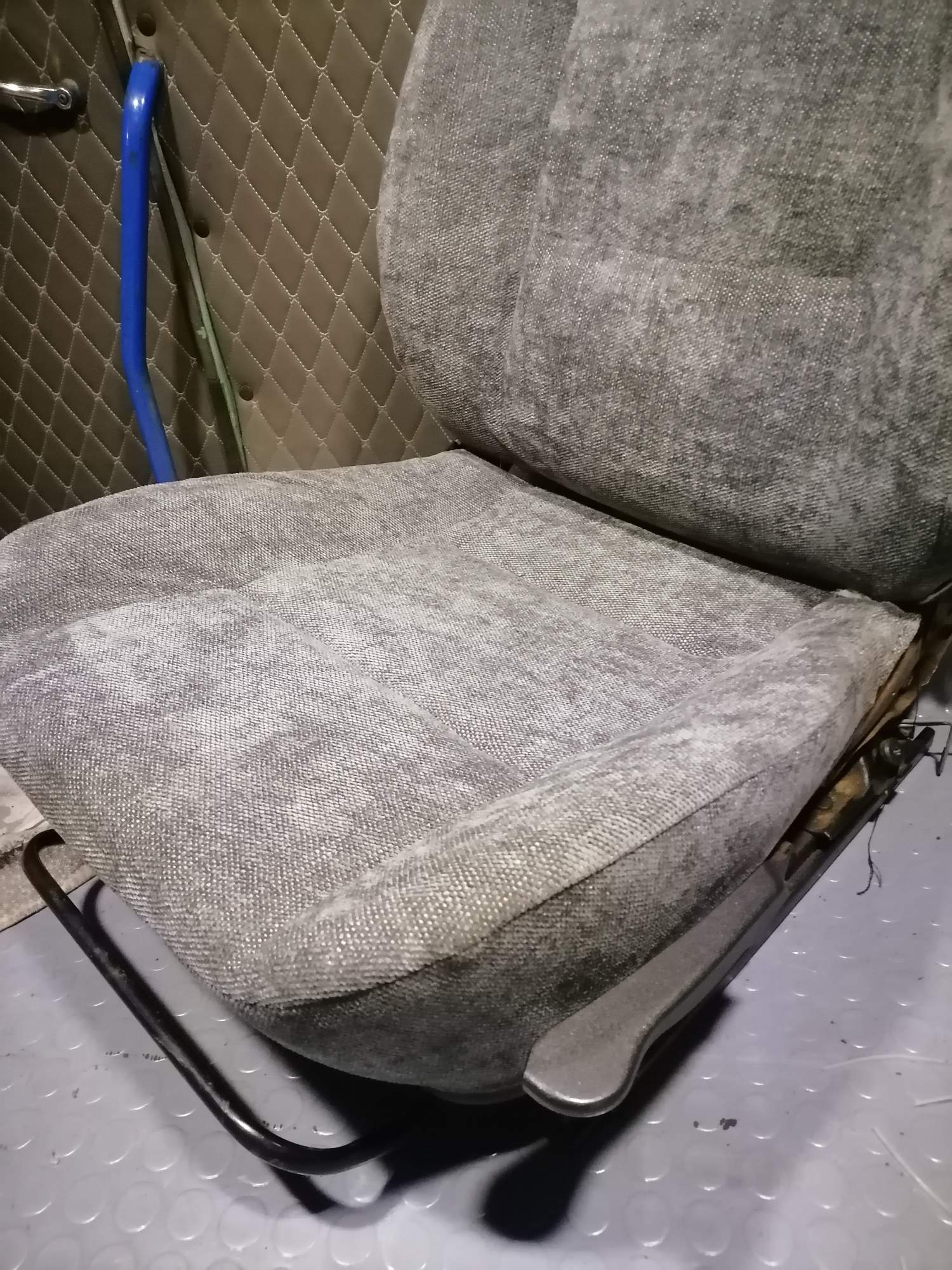

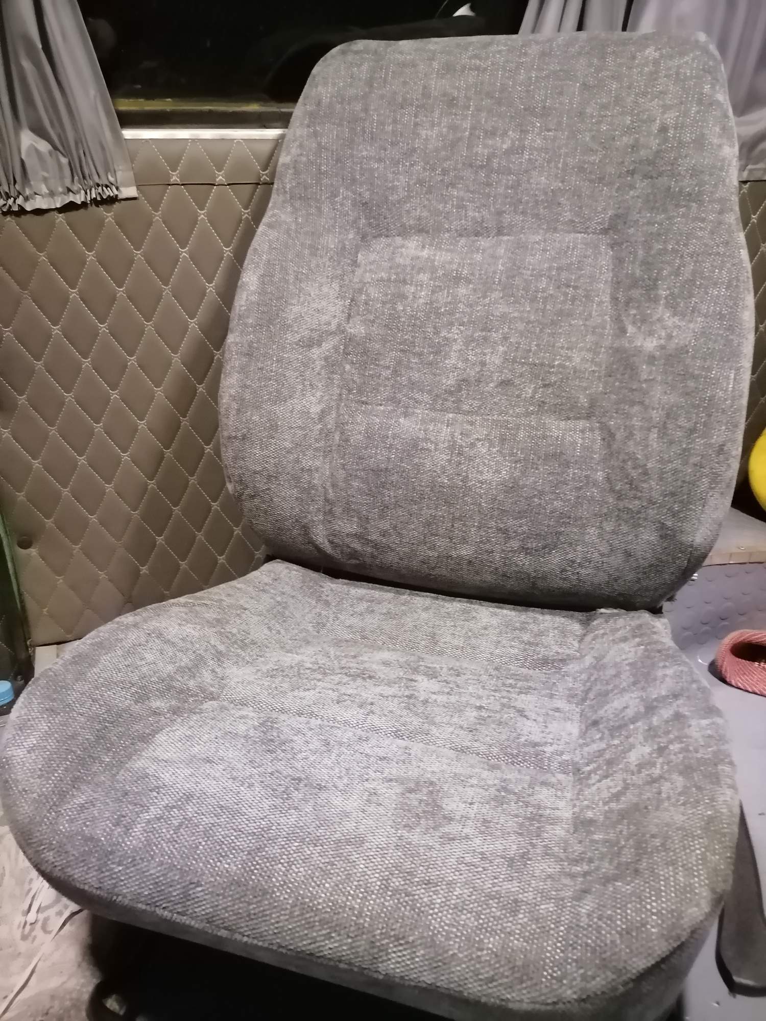

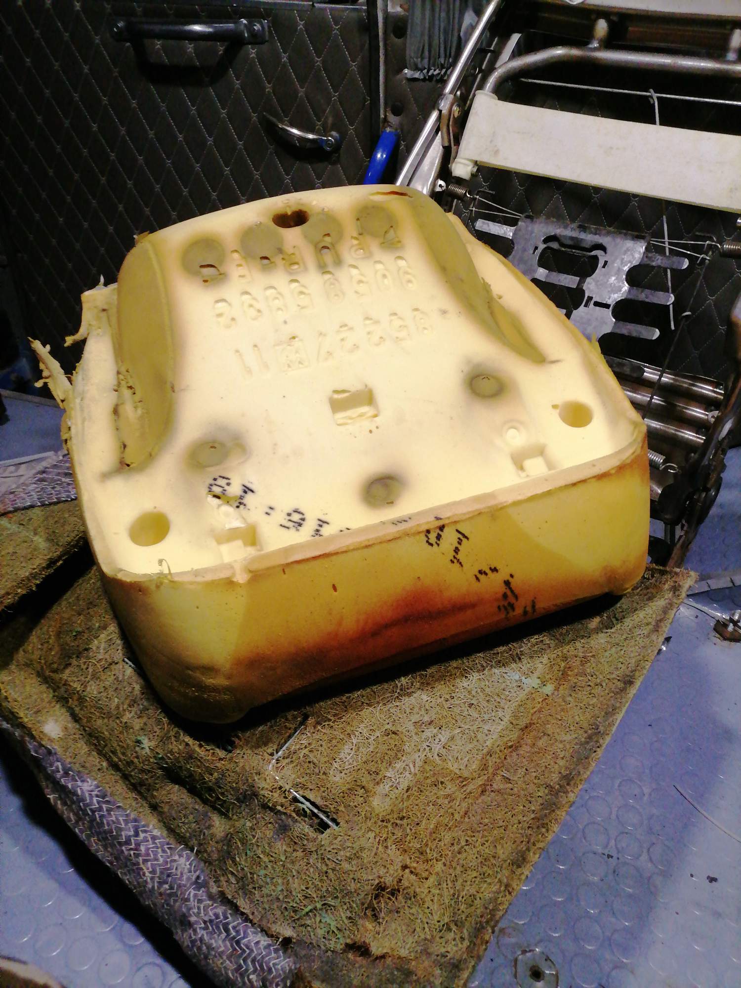

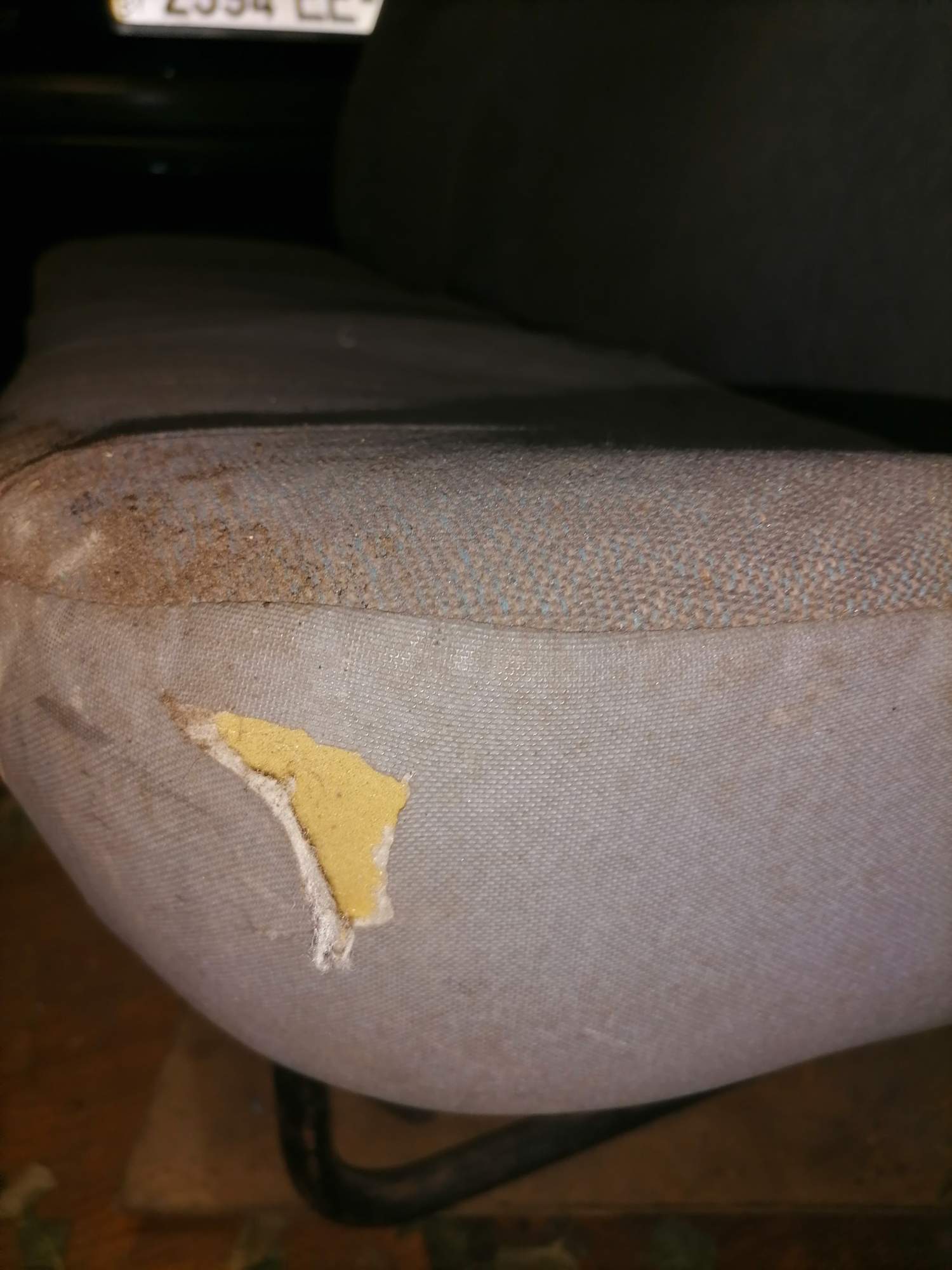

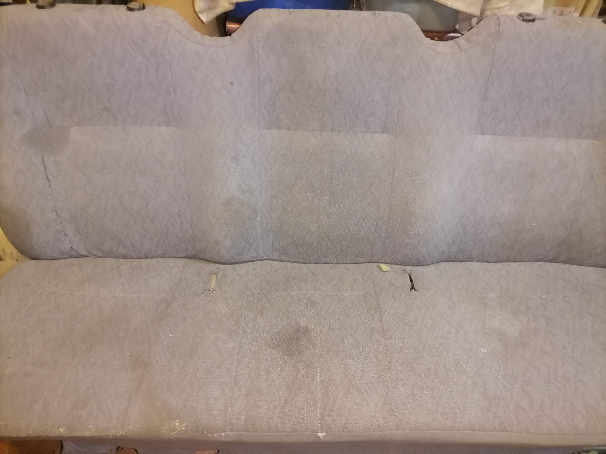

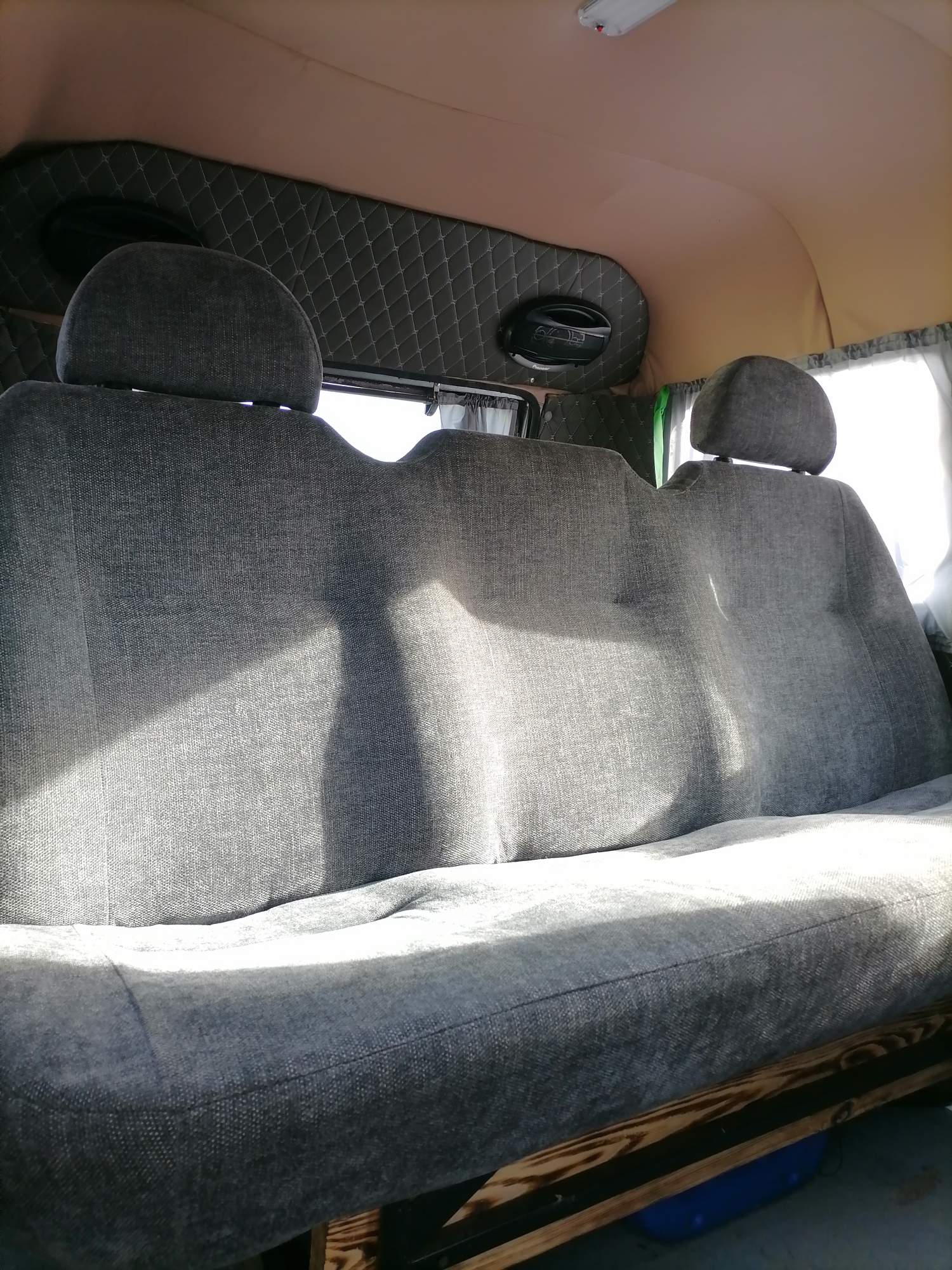

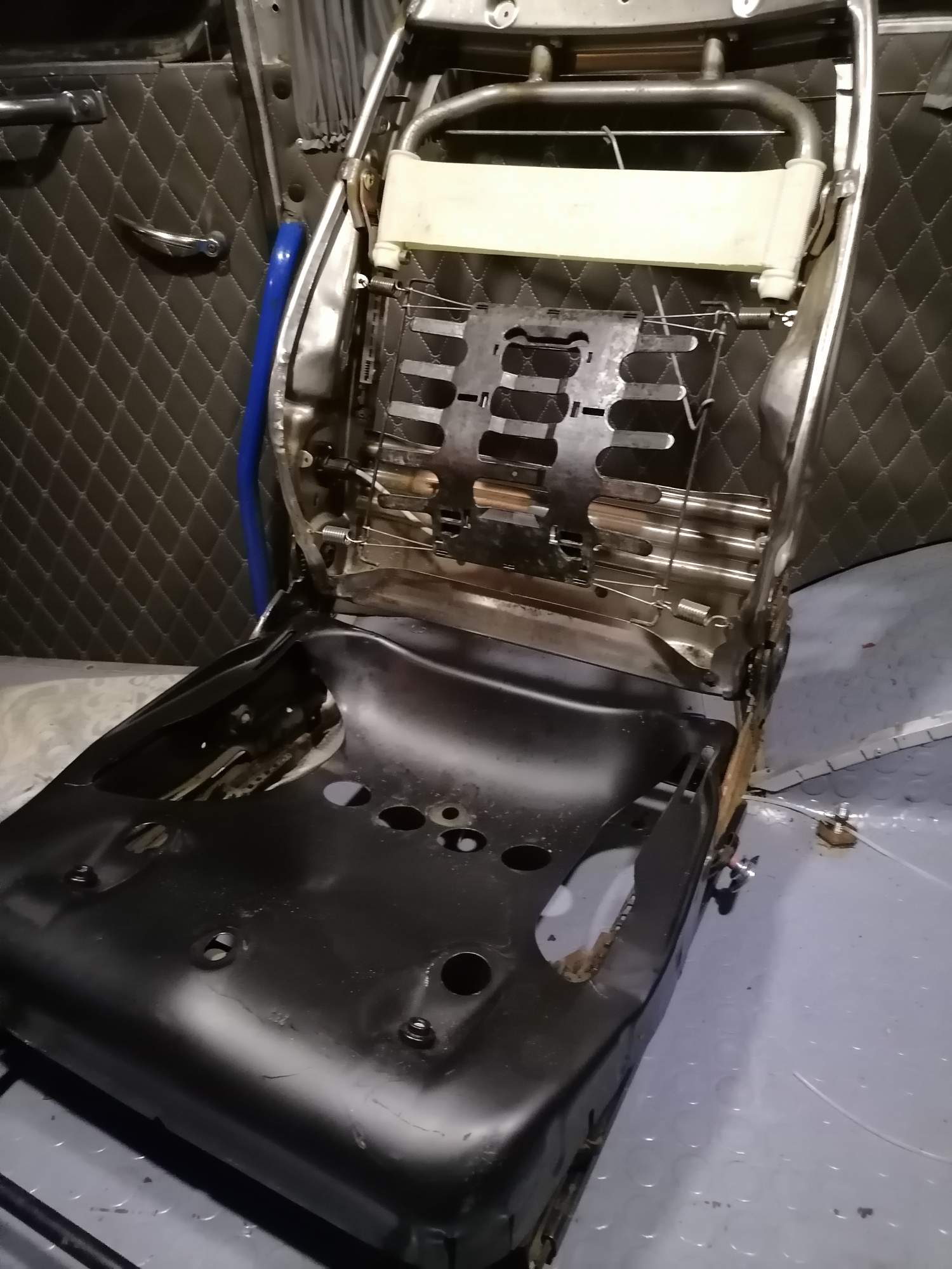

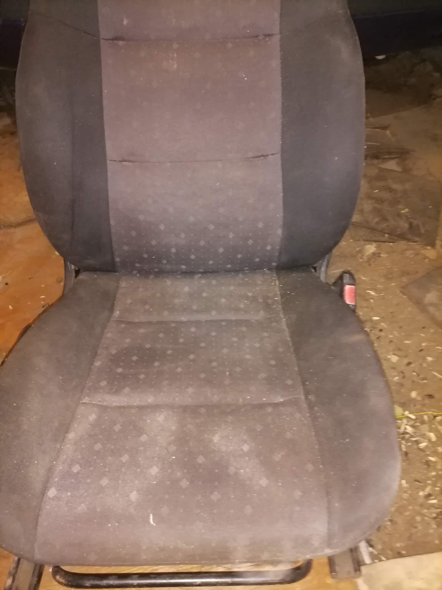

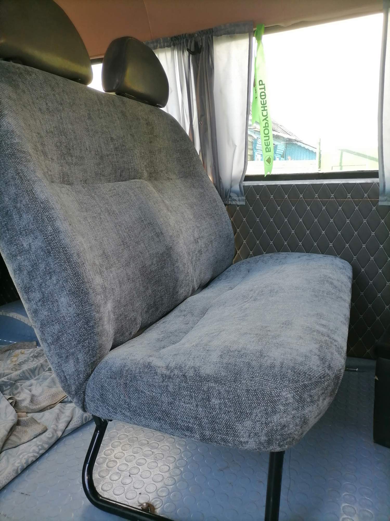

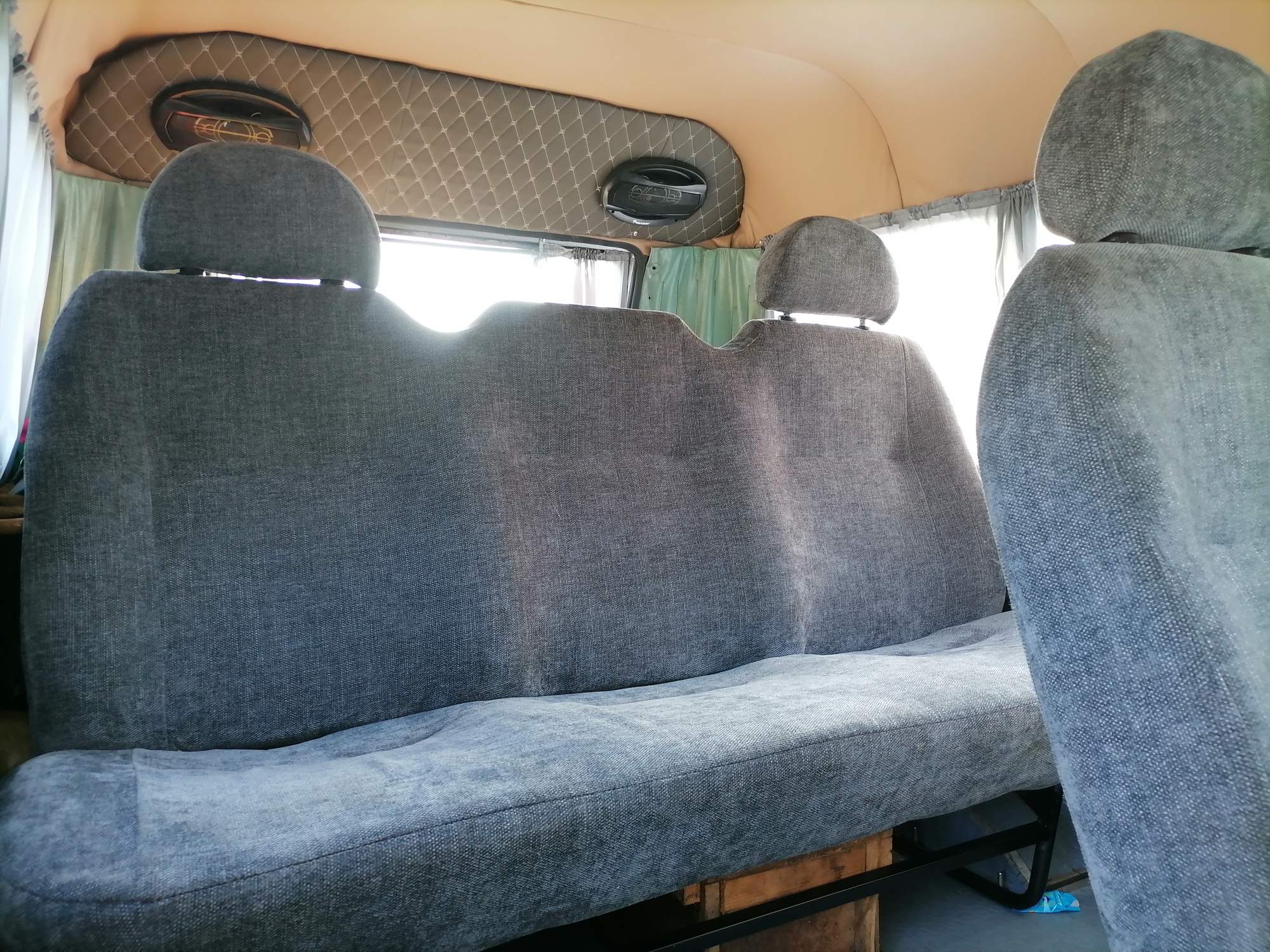

В продолжение расказа о потолке, точнее о швейных делах. Дело было в прошлом году. Захотелось мне что-то поменять в салоне машины, то есть сидушки. Родные были ещё живые, но время берет своё. Когда то ремонтированые моей женой. После долгих раздумий было принято решение посмотреть, посидеть на сидушках от транзита 90 годов. Немного полистал куфар нашёл то что искал, внешне они были в очень печальном состоянии, но меня это не остановило : мне же их все равно перешивать под цвет салона. Они мне понравились боковой поддержкой, мягкостью. Прикупил немного ткани,приступил к ремонту сидушек. Пошил по старым лекалам новые чехлы. Шил сам первый раз под чутким руководством супруги. P. S. Глаза боятся, а руки делают. Аж самому нравиццца. Чуть позже были куплены передние сиденья с легкового авто. С возможностью регулировки не только зад перед, но и вверх вниз. Вот какие были и какие получились после моего ремонта(шитья и выкройки) :wink:
Сообщение #39 piatroc » 11.03.2025, 21:51
Александр. Сиденья получились прекрасно, как и вся машина. Тебе бы реставрационную мастерскую открыть!!!
