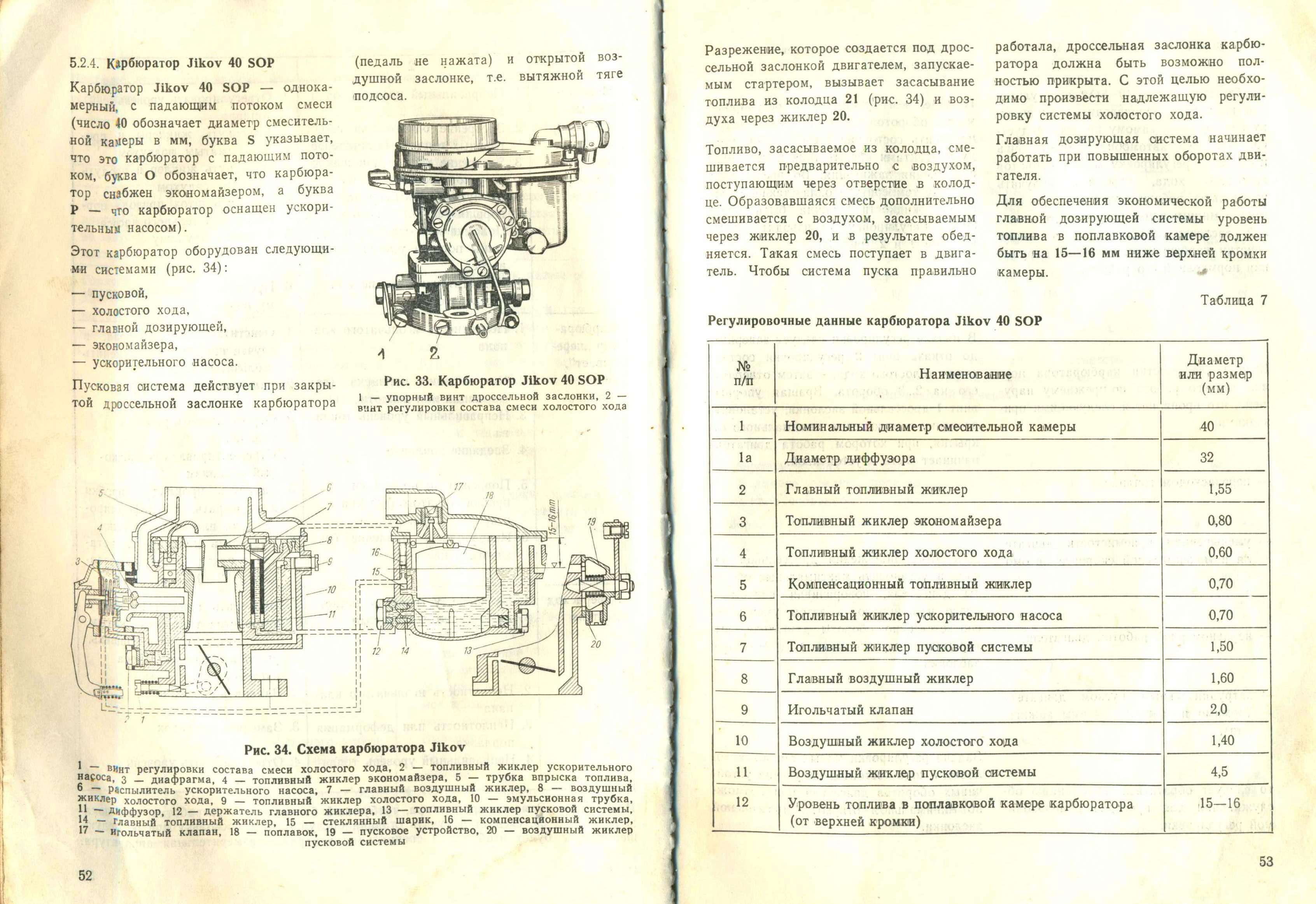

Ну вот я и зарегистрировался. Планы собственно наполеоновские. Для начала поставить ее более менее на хороший ход. За неделю обладания успел купить оба люка которые были варварски вырваны с крыши. Нужно их установить. Купил новую трапецию дворников, так как на старой совсем беда со шлицами и новый ГТЦ. Сегодня разобрал карбюратор, собственно борюсь с той же проблемой что и предыдущий хозяин. Промыл, прочистил, сейчас сохнет завтра еще раз тщательно пройдусь карбклинером и буду собирать. При разборке выпал стеклянный шарик не совсем ясно откуда. Не подскажете куда его вставить? Пока что есть только одно желание завестись и поехать. Ну а дальше восстановить и сделать приятный автомобиль
Сообщение #49 piatroc » 21.01.2017, 19:52
Ephoria, еще раз приветствуем. Машина у тебя интересная и на ход ее поставить нужно. Вот тебе схема однокамерного карбюратора, на которой под номером 15 изображен шарик

наверное я глупый, но так и не понял куда этот шарик запихунть))
Сообщение #53 piatroc » 23.01.2017, 11:41
Ephoria писал(а):наверное я глупый, но так и не понял куда этот шарик запихунть))
Ничего сложного нету. Смотри по схеме. Откручиваем верхнюю крышку, со стороны сливной пробки поплавковой камеры вертикально вкручен компенсационный жиклер (на схеме поз.16), выкручиваем жиклер, сначала вставляем стеклянный шарик, а затем закручиваем жиклер обратно.
