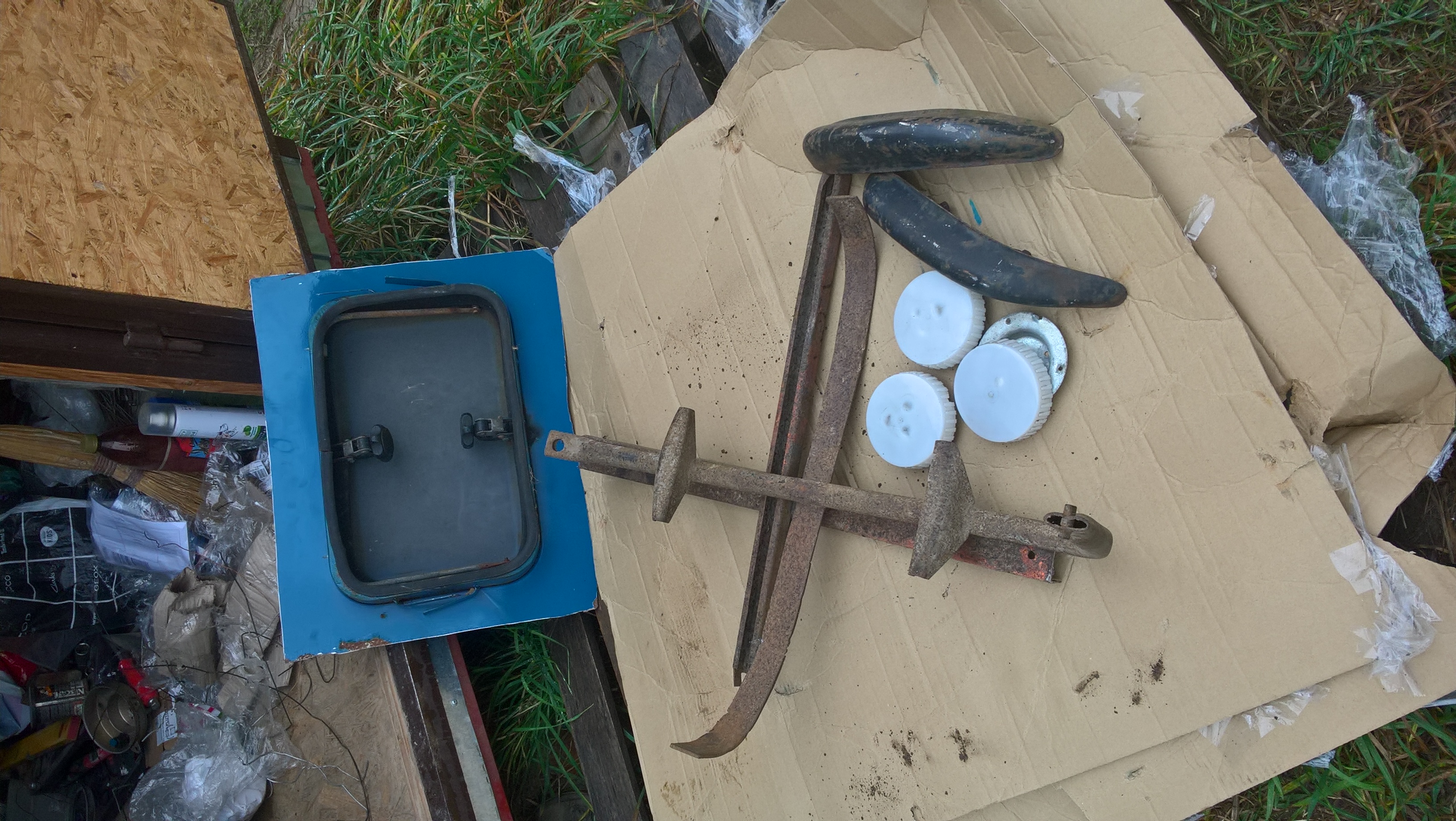

Сегодня получил по почте такие запчасти:
-люк крышы в комплекте,
-держатель запасного колеса за задним мостом в комплекте,
-задние бамперы кузова 2 шт,
-фонари освещения салона 3 шт.
Все б/у в нормальном состоянии.

Сообщение #62 Чумак » 02.11.2017, 17:36

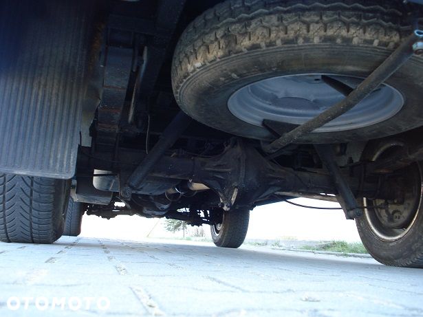

Сусанин писал(а):-держатель запасного колеса за задним мостом в комплекте,
Леш, по моему Нысовский держатель запаски на фото в теме про Жук, а тут я его не наблюдаю.
Кстати, а даш его срисовать, или сам нарисуй для меня эскизик с основными размерами. Бо мне тоже такой девайс нужен.

Сообщение #63 piatroc » 02.11.2017, 18:05
Чумак писал(а):а тут я его не наблюдаю.
На фотках именно Нысовский держатель, только тнемного доработанный.
Вот Жук:
А вот Ныса:
Сообщение #64 Сусанин » 02.11.2017, 18:18
Чумак писал(а):по моему Нысовский держатель запаски на фото в теме про Жук, а тут я его не наблюдаю.
соглашусь с Петей! На Жуке у меня раньше стоял такой как я прикупил (но он сгнил от коррозии) и он был снят именно с Жука.
А такой как тут был снят именно с Нысы. Тем более направляющая которая крепиться к днищу авто у меня на Нысе сохранилась... Так что эта именно для Нысы.

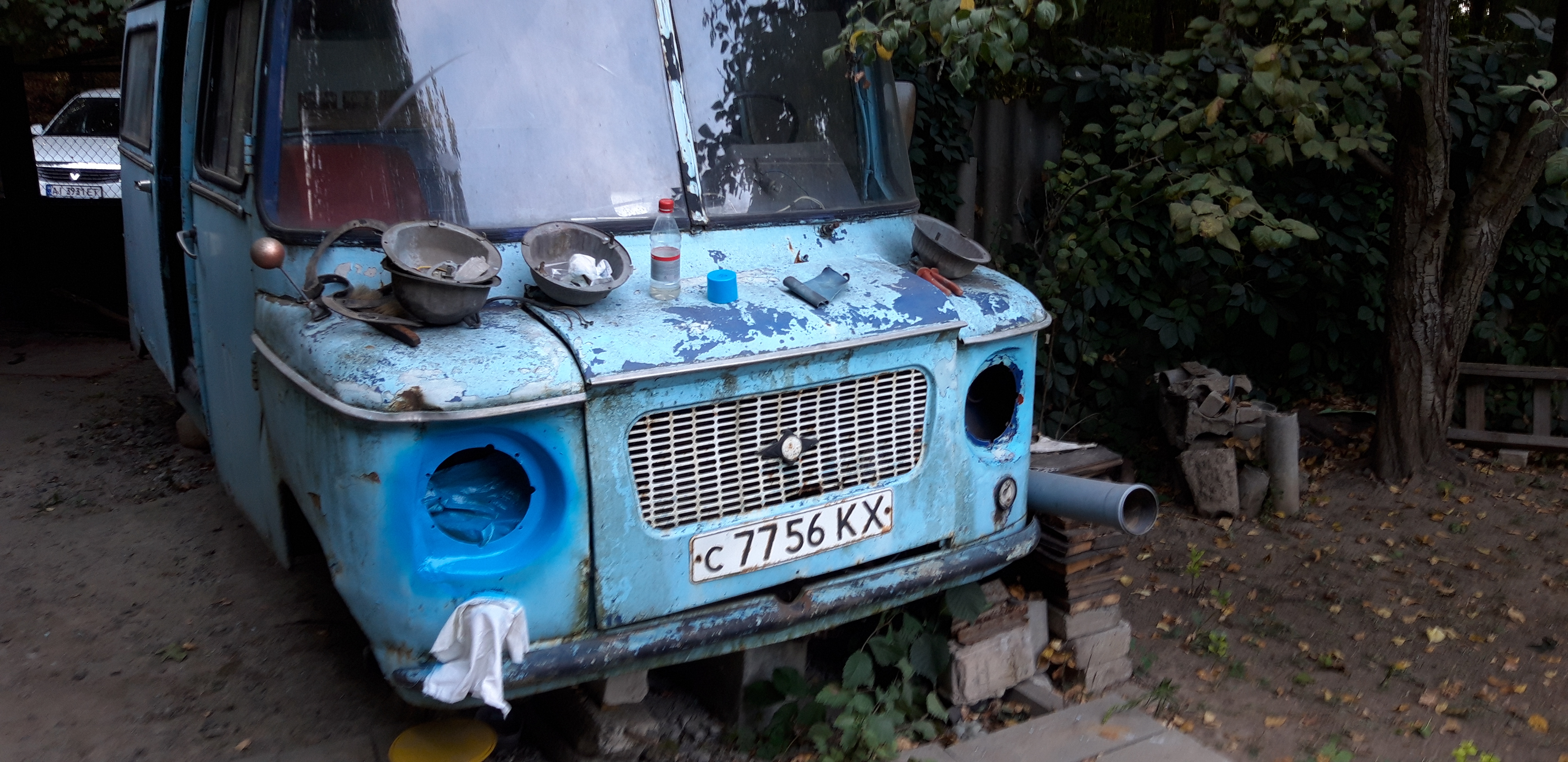

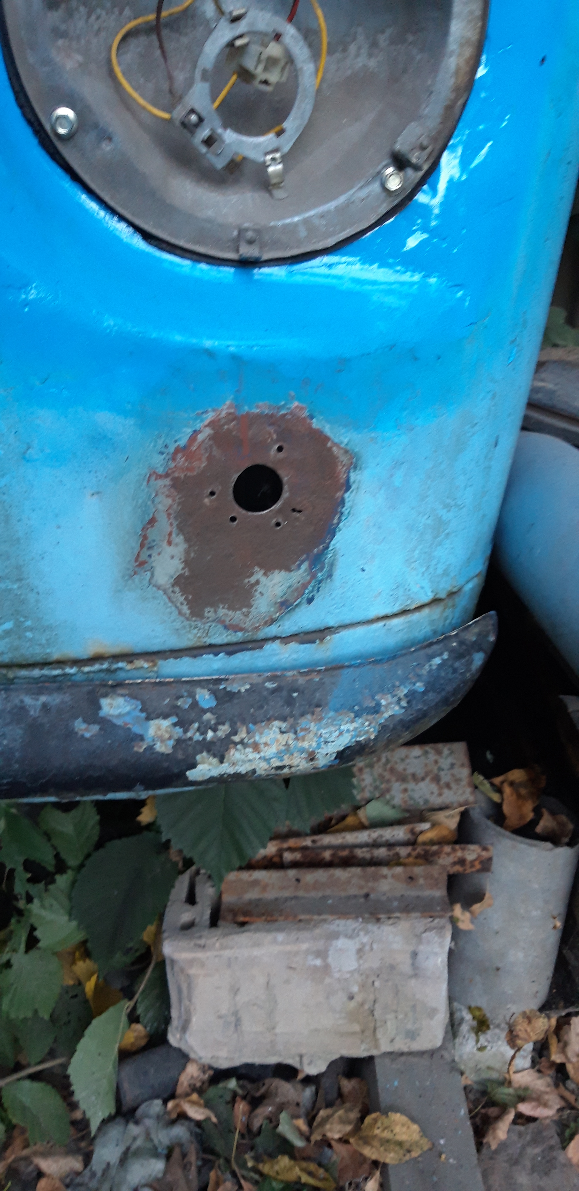

Сообщение #72 Сусанин » 22.09.2019, 22:40
снова время и вдохновение на даче:
сняты передние повороты, задние катафоты и фонари...
Обработаны металлической насадкой и наждаком... на передних поворотах нужен грунт... на задних - только нулевочкой, обезжирить и покраска.

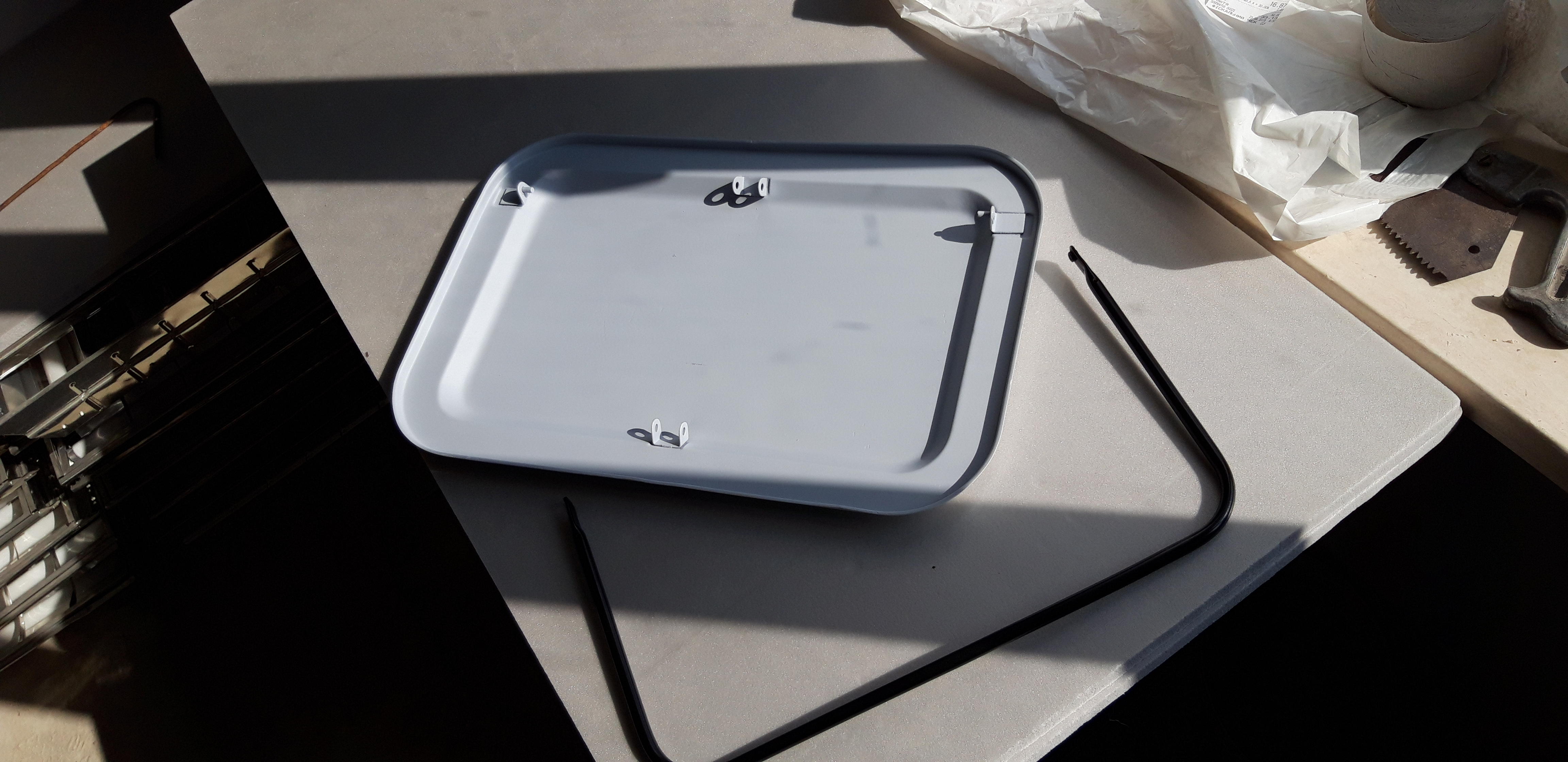

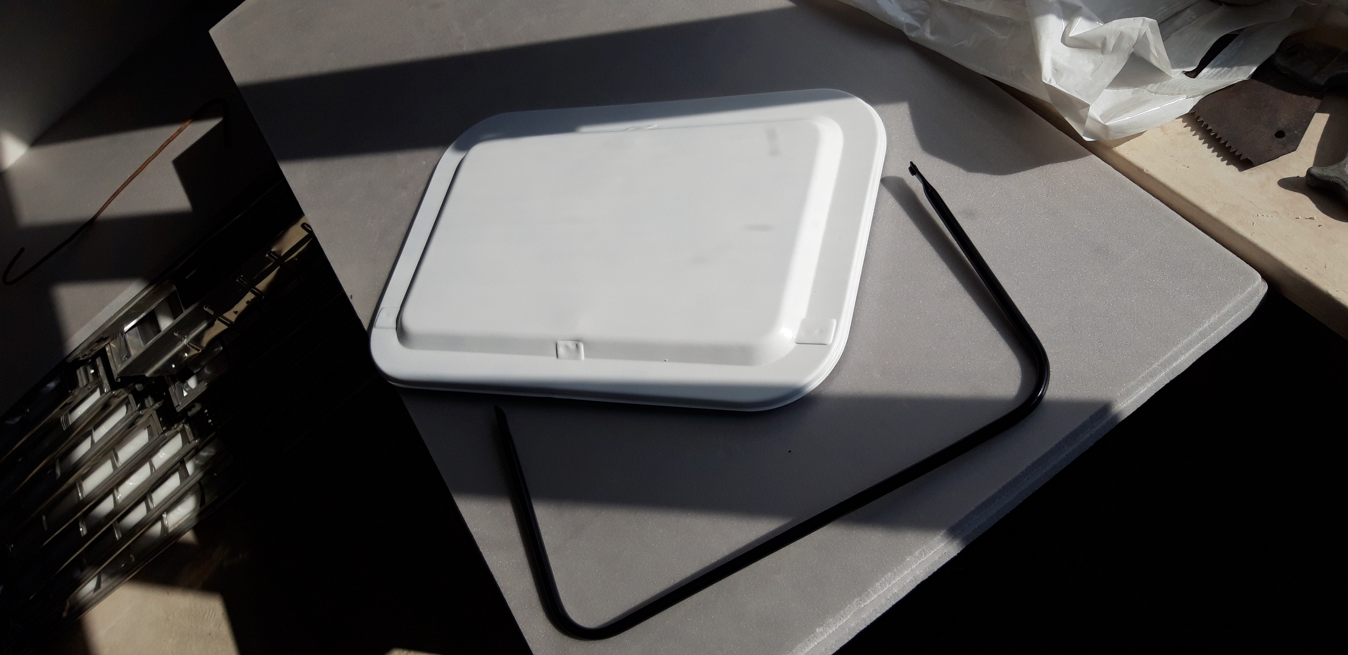

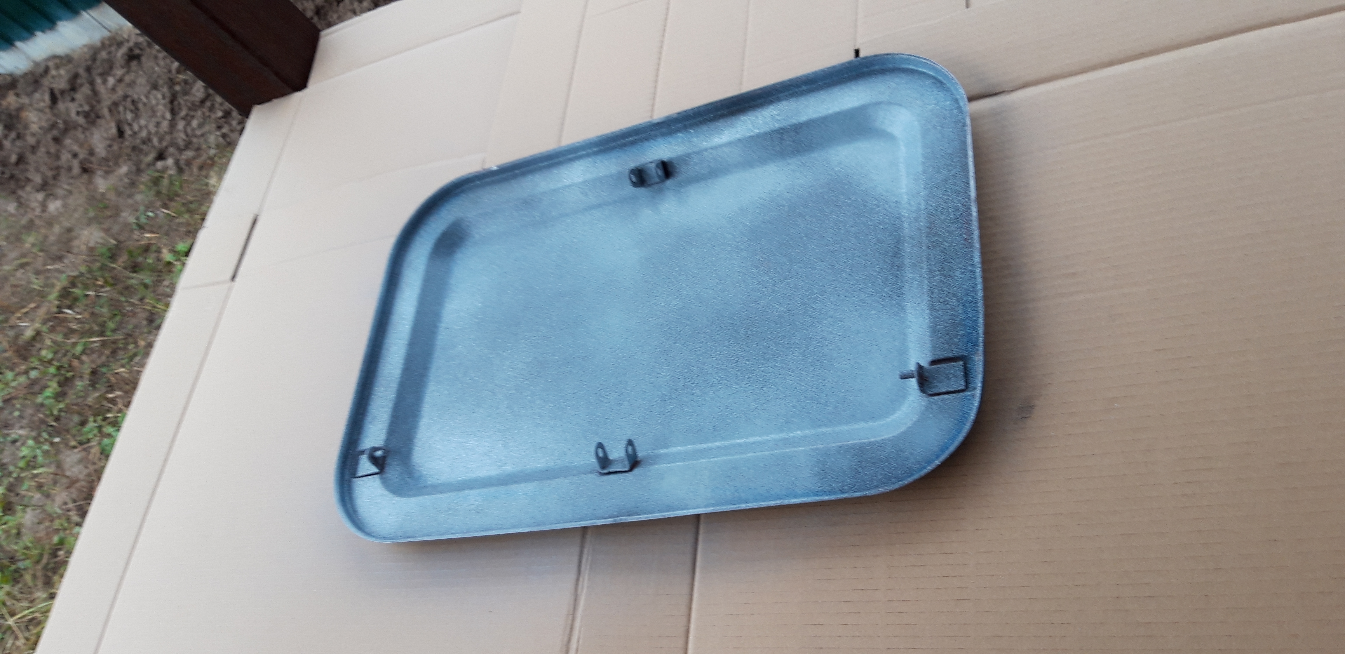

покраска люка и деталей:

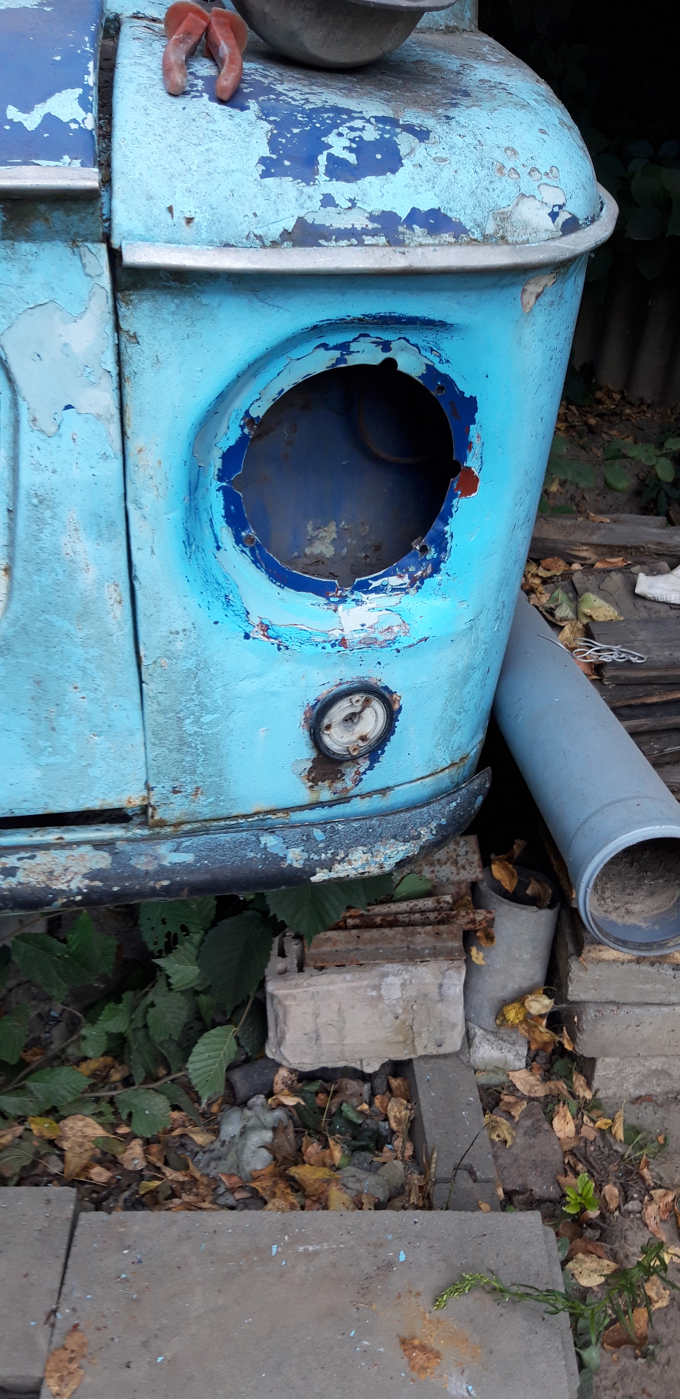

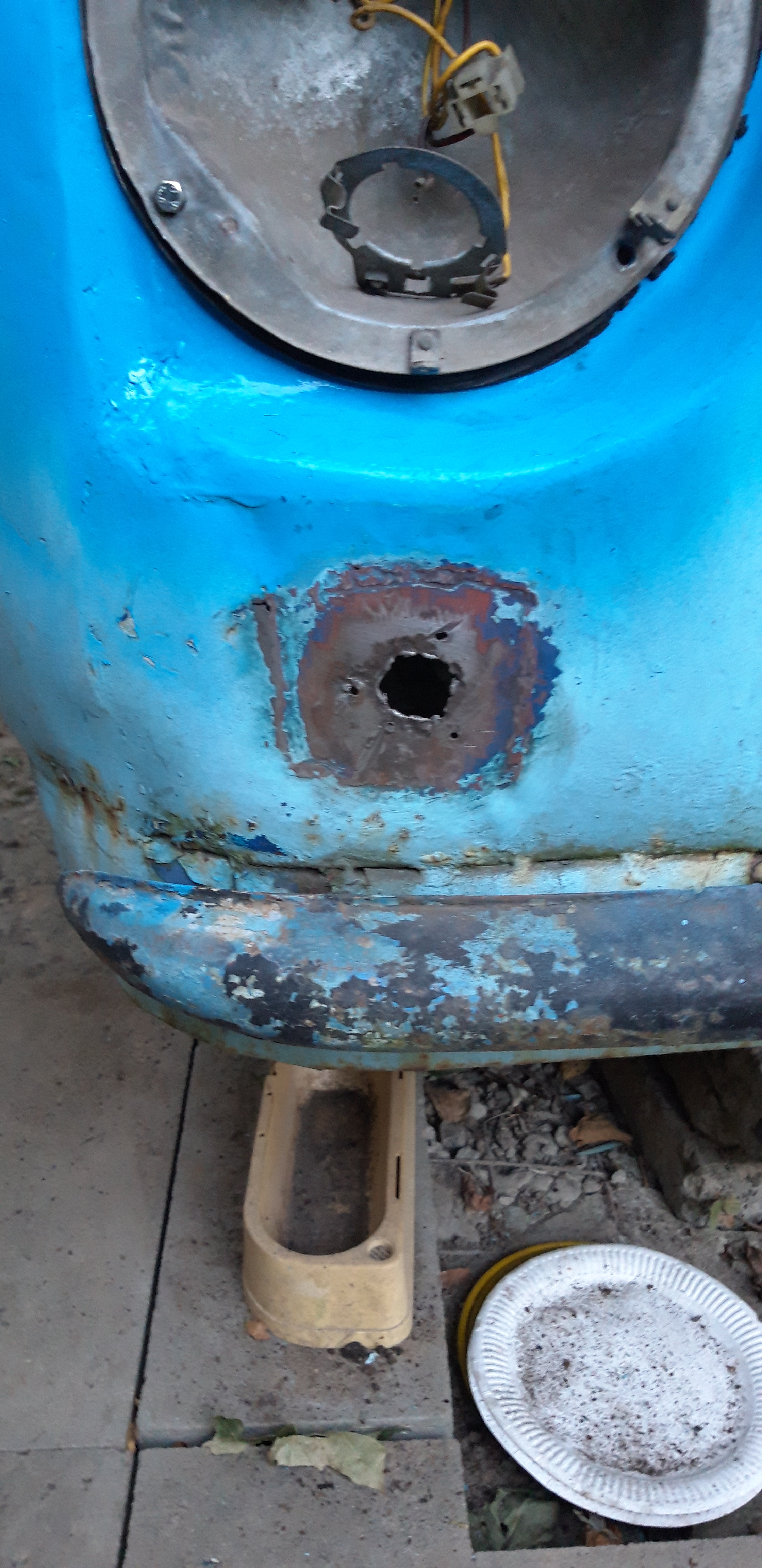

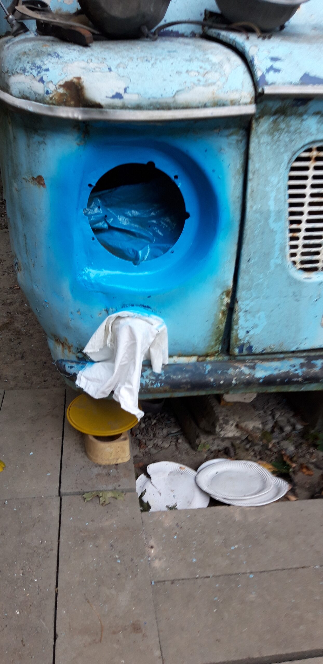

загрунтованы и немного подкрашены места под передние повороты:

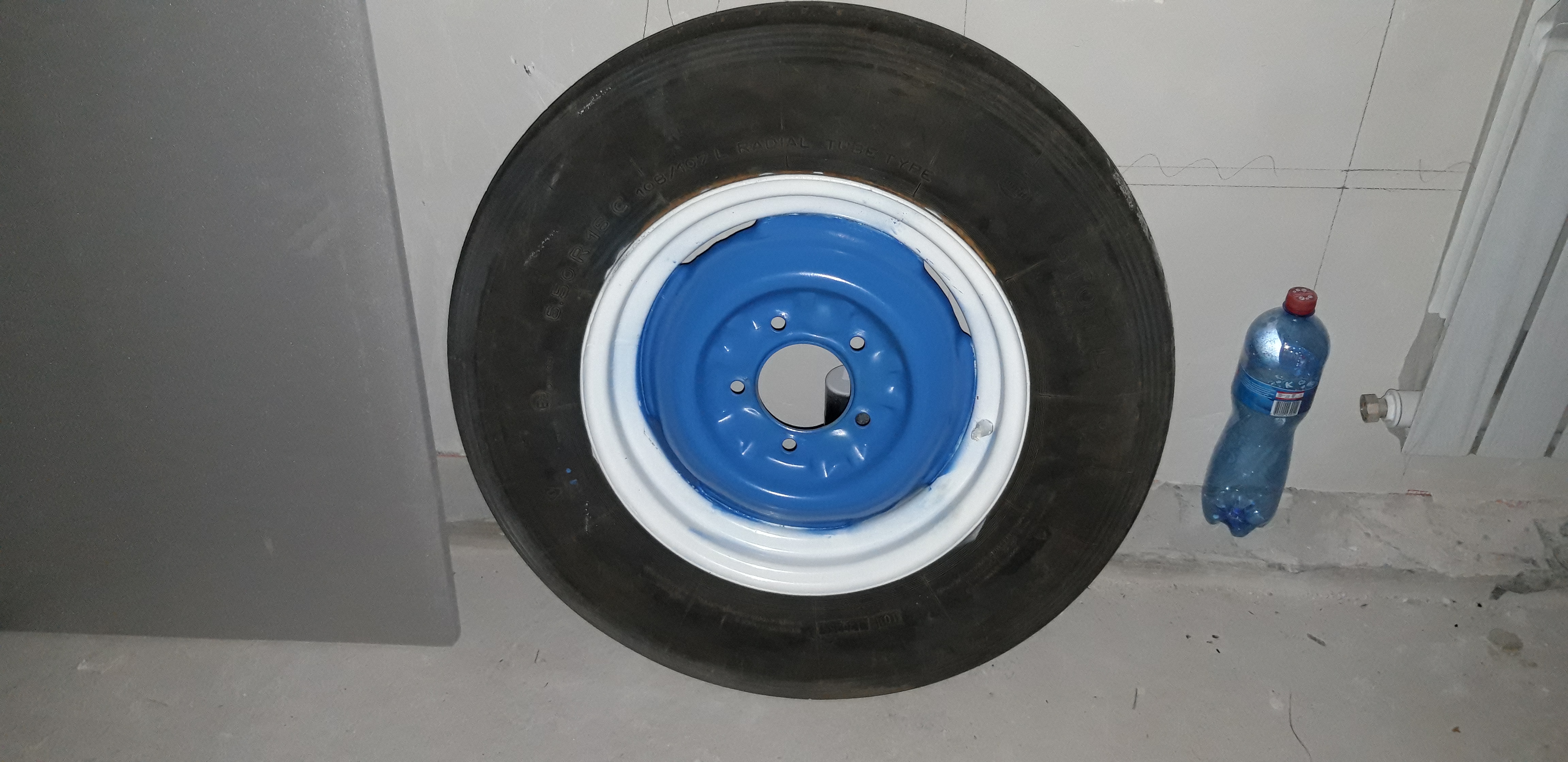

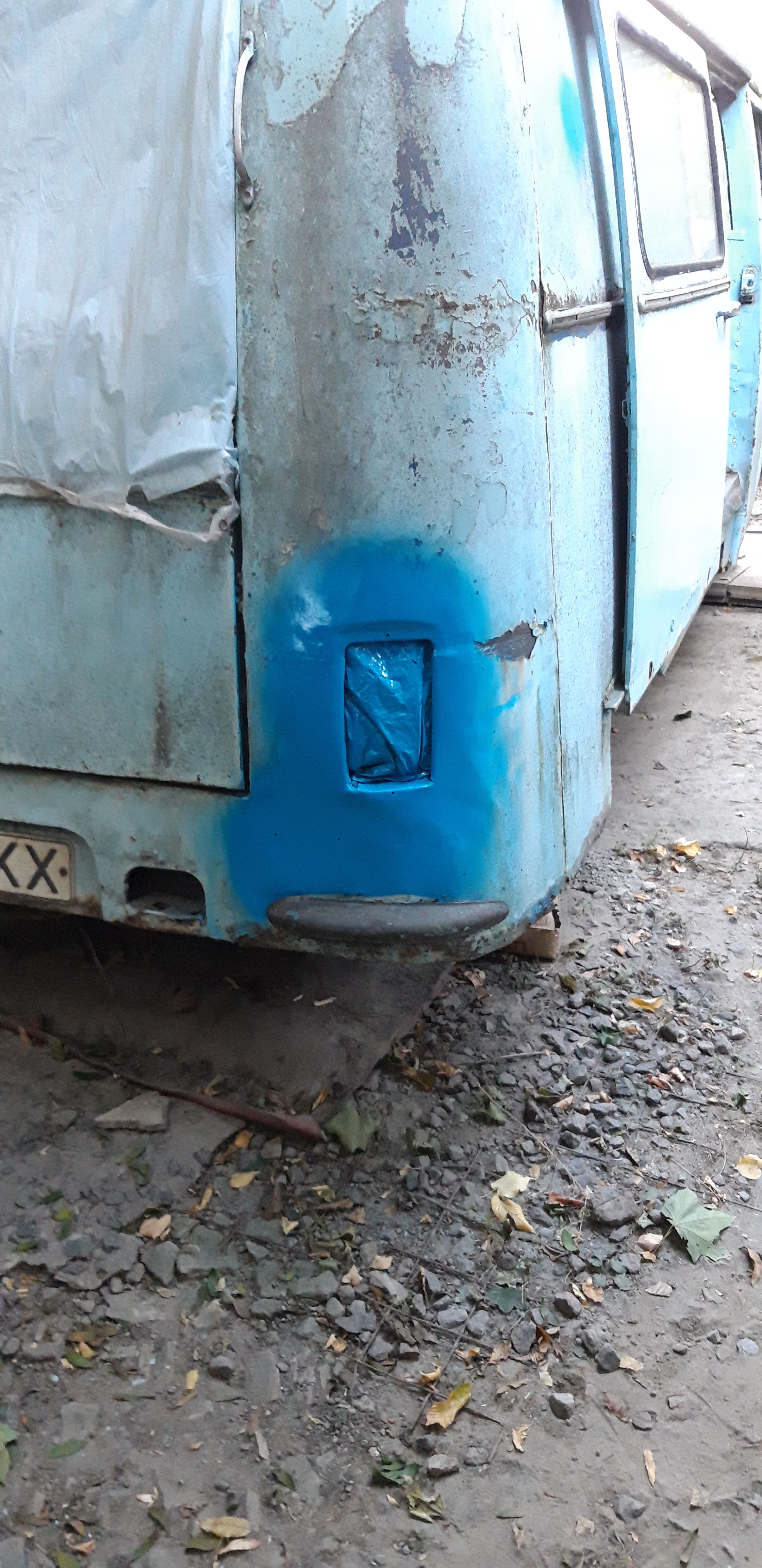

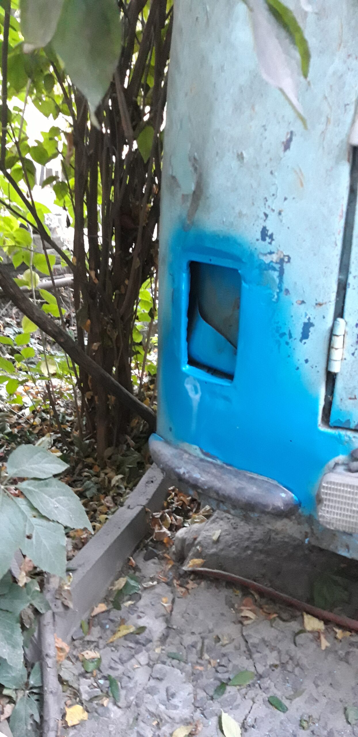

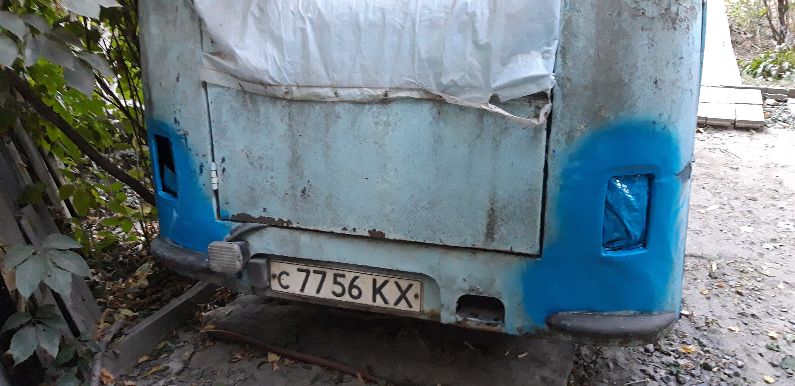

Сообщение #77 Сусанин » 06.10.2019, 20:02

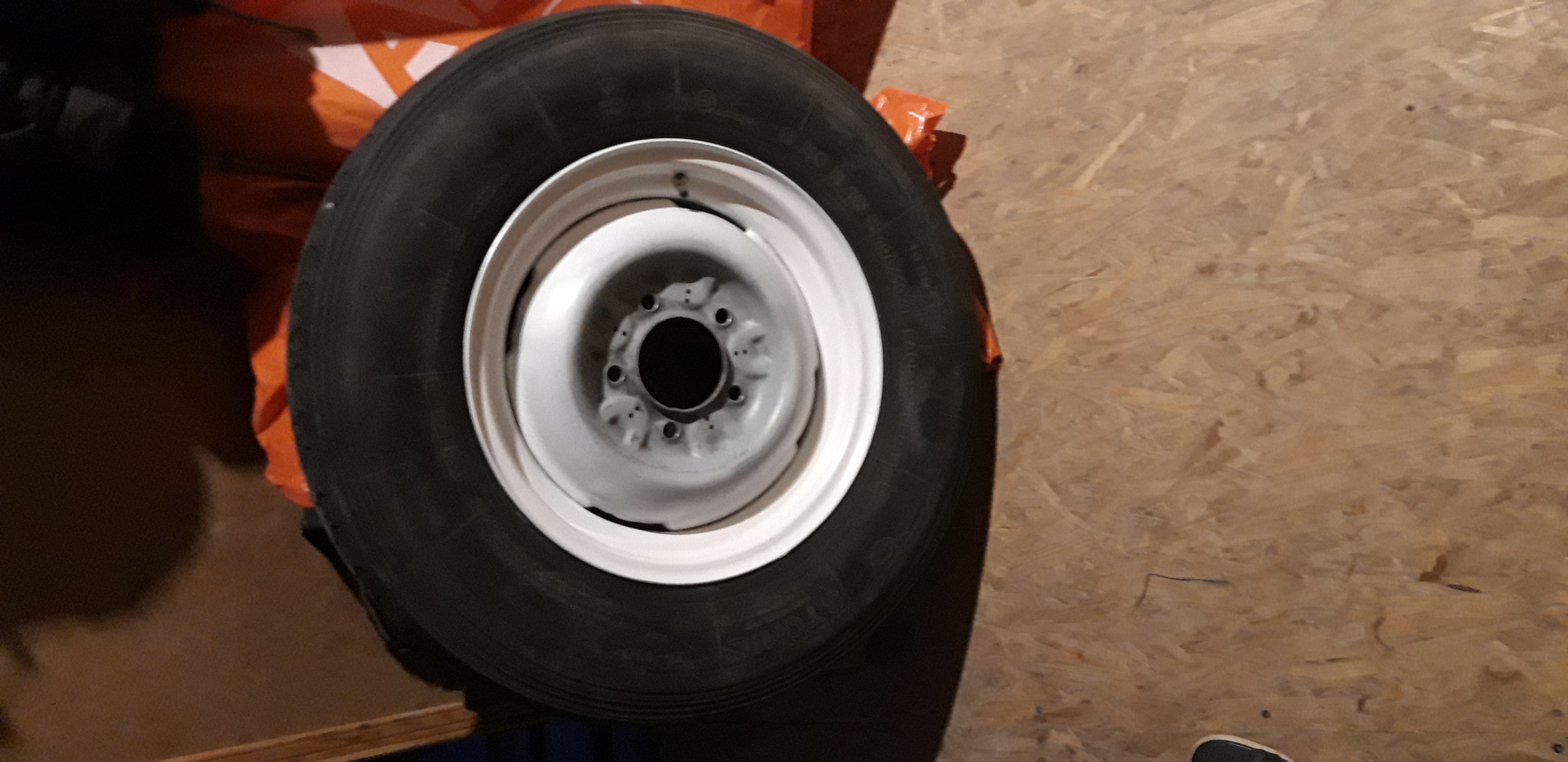

за выходные заматовал и частично покрасил белой краской третье колесо для Нысы.
Также матовал и четвертое, но оно оказалось в самом плохом состоянии, много глубоких очагов коррозии... поэтому пришлось загрунтовать...

Сообщение #78 piatroc » 06.10.2019, 20:19

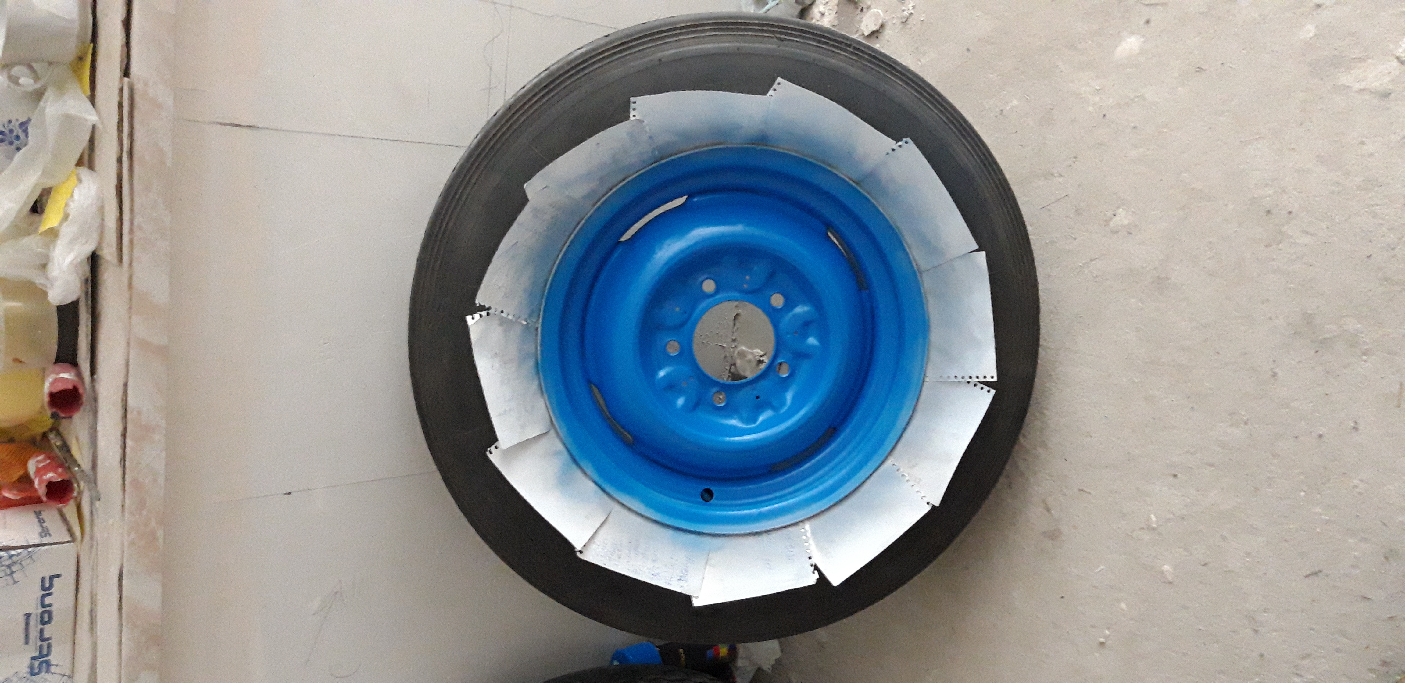

Сообщение #80 Сусанин » 12.10.2019, 20:02

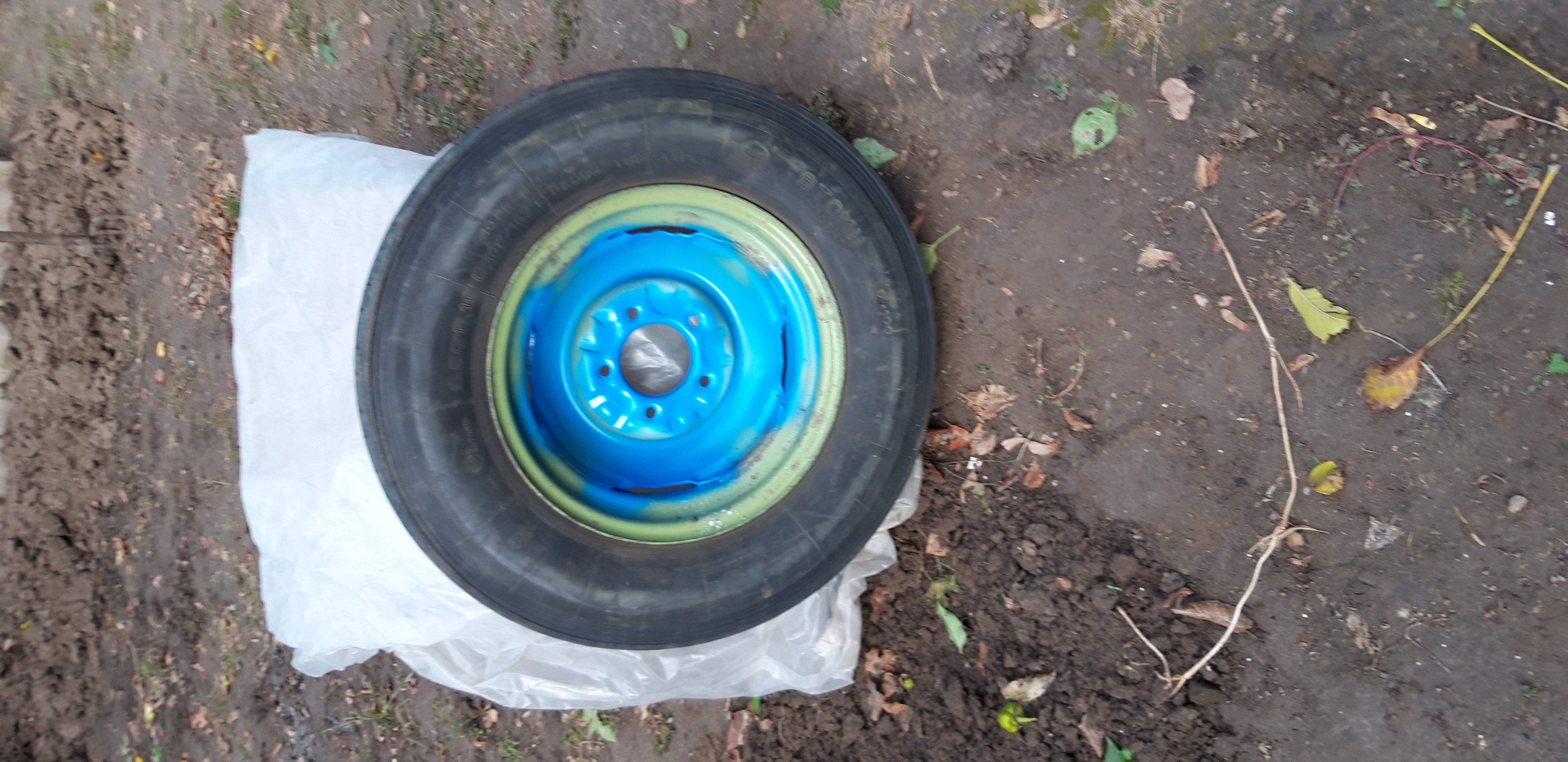

Продолжил работу с покраской колес:
3-е колесо, - заклеена малярным скотчем покрашенная в белый цвет кромка и покрашена середина в голубой цвет.

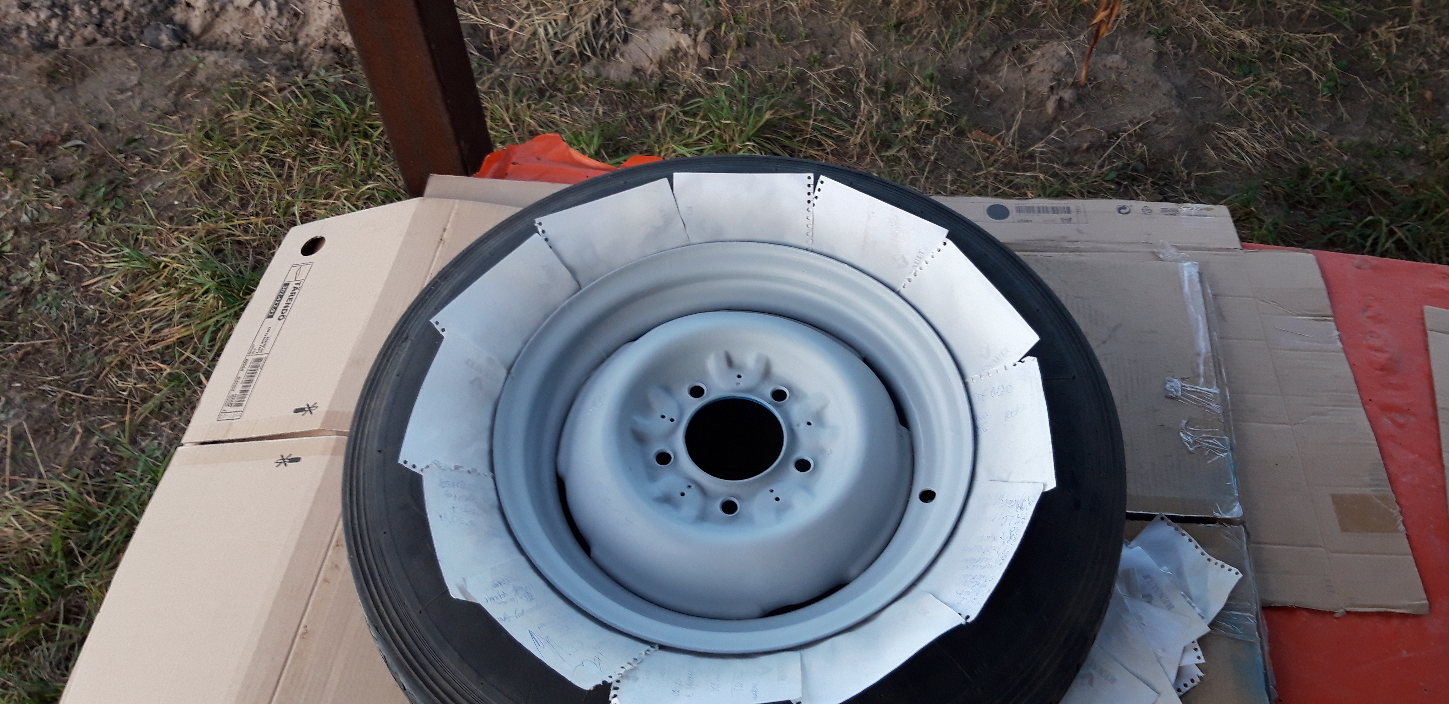

4-е колесо, (предварительно зачищено от ржавчины, обработано вручную грунтовкой), заматовано наждачкой, обезжирено уайт-спиритом, сначала прошелся еще слоем серой грунтовки из аэрозольного балончика для равномерной укладки слоев...
и потом голубой краской выкрасил в 3 слоя серединку:
