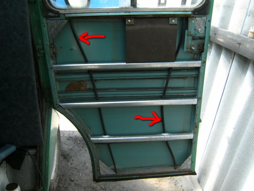

mihuil77, а это шлангочки для стока дождевой воды.
Сообщение #64 Чумак » 22.09.2015, 20:06
mihuil77,
Это дренажные шланги. Чтобы вода, во время дождя или на мойке, стекая по стеклу форточек в направляющие канавки не накапливалась там, а благополучно продолжала свой путь на землю.
Так было с завода.

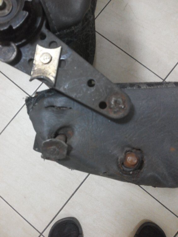

Сообщение #66 Чумак » 24.09.2015, 12:23
Потихоньку восстанавливаю сидения
Было
Стало

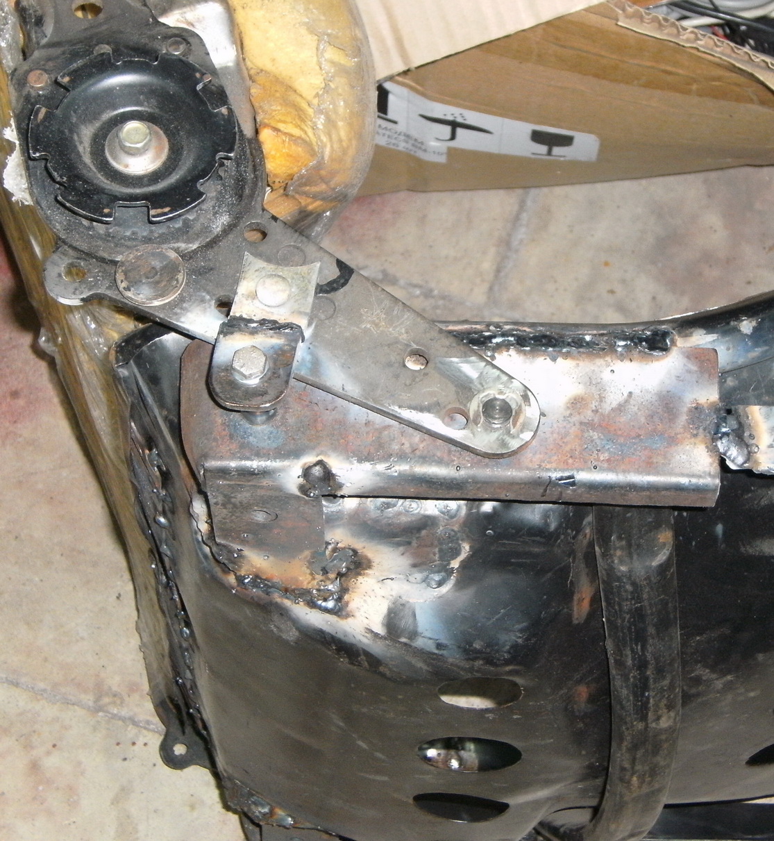

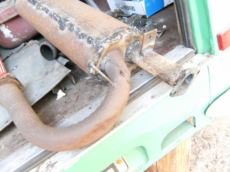

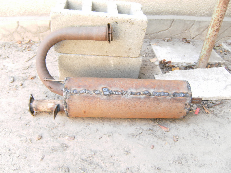

Сообщение #69 Чумак » 05.10.2015, 11:33
В прошедшие выходные немного повозился с Ныской. Полностью снял выхлопную систему. Выяснилось, что приемная труба от коллектора до глушителя в отличном состоянии, а вот сам глушитель похож на дуршлаг. Пришлось реанимировать его подручными материалами. Труба на выход вообще хлам, но заменить ее пока нечем. По этому приварил к глушителю фланец, а когда найду трубу, приварю к ней такой-же и соединю их воедино.
Добавлено спустя 27 минут 18 секунд:
Также установил сидушки, о которых писал накануне. Пришлось изрядно повозиться, но результат порадовал. И даже цвет практически подошел в тон с панелями салона. Покрасить новые конструкции не успел - выходные закончились.

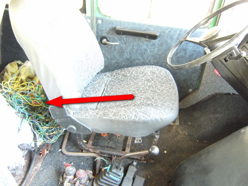

еще бы в проводке разобраться.. :biggrin:
Добавлено спустя 1 минуту 25 секунд:
а у тебя за водительским и пассажирским креслами перегородки не было железной?
Сообщение #71 Чумак » 05.10.2015, 12:44
Не, перегородки у меня небыло. Мы, когда машину только купили и переганяли домой, передними дверьми не пользовались вовсе (замки либо не закрывались, либо открывались сами на ходу). Заходили с сыном за руль и на штурманское место только через салон.
А проводка то про запас, от двух машин "Citroen" и "Москвич". Но я до приведения в порядок своей проводки пока не созрел :oops: :biggrin:

Сидушки своей формой хорошо вписываются . Они откидные ?
Сообщение #75 Чумак » 05.10.2015, 21:03
Олег N писал(а):Они откидные ?
Эти не откидные, они ведь со "Славуты". Внутри есть места крепления механизма для откидывания. Но сам механизм отсутствует. :sad: Он устанавливается только в комплектацию для "Таврии"

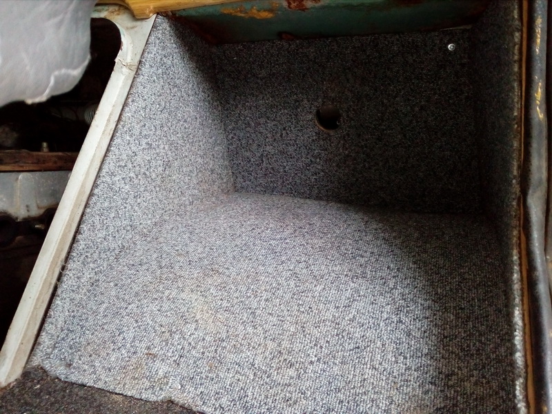

Сообщение #76 Чумак » 26.08.2016, 15:48
Всем привет!
Как-то давно не писал ничего. Не писалось... Да и работ за последний год почти никаких глобально не делал.
Потихонечку доделываю салон. С боковыми панелями закончил еще в прошлом году, а задние углы лежали мертвым грузом до этого лета. Но таки доделал. Фотки будут немного позже.
По мере возможности, в основном по выходным, что-нибудь да делаю.
Вот так теперь выглядит пол в ногах у пассажира:

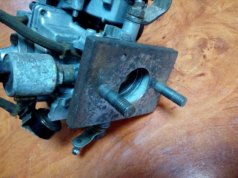

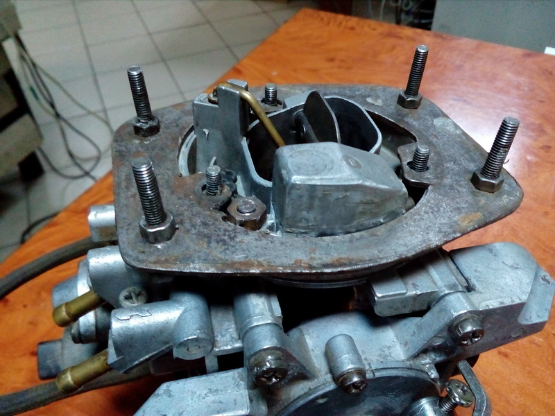

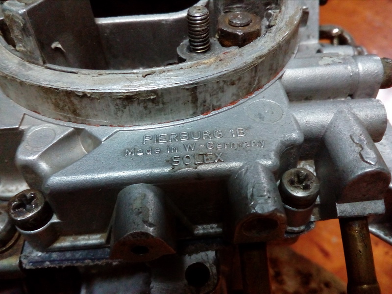

А вот, оказывается, какой у меня карбюратор:
Я бы его и не снимал, но пропали напрочь холостые обороты. Пришлось разбирать и чистить. Внутри поплавковой камеры было очень, ну очень много грязи. Так как карб не родной, предыдущий владелец машины изготовил переходные пластины и нижнюю, для соединения с коллектором и верхнюю для адаптации с Жигулевской кастрюлей воздушного фильтра:
Места всех соединений были обильно замазаны герметиком. Теперь, как видно на фото все отмыто-отчищено, прокладки вырезаны из паронита и установлены на места. По причине дурацкой конструкции нижней переходной пластины снять карбюратор удалось только через полное отсоединение коллектора от блока цилиндров. Теперь предстоит операция сборки в обратном порядке.

Сообщение #77 piatroc » 26.08.2016, 17:37
Карбюратор не с Баркаса?
Чумак писал(а):Далі буде...
Ждем!!!
Сообщение #78 vagprofi » 26.08.2016, 21:52
У меня такой карбюратор стоял на Гольф-1 с 1,3 мотором.
Сообщение #79 Чумак » 28.08.2016, 08:22
piatroc писал(а):Карбюратор не с Баркаса?
Может и на Баркас такие ставили. Согласно мануала по этому карбу их ставили на Audi 80 1.3, MB 210/310/410 2.3, Opel Ascona C 1.6, Opel Rekord E 1.8, Vauxhall Nova 1.2, VW Passat 1.3, VW LT Van 2.0 разных годов выпуска с 1981 по 1992. Отличались они только диаметрами жиклеров и диффузора. Откуда мой экземпляр история умалчивает.
