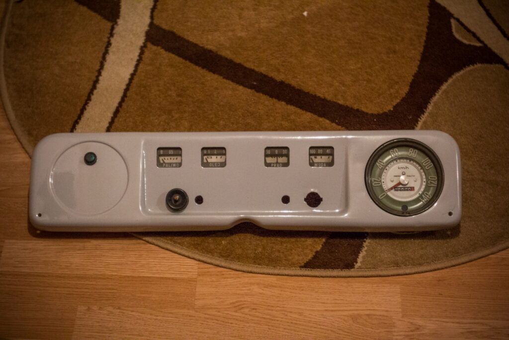

С легкой руки Алексея (Сусанина) досталась мне панель приборов с машины 1979 года, практически не тронутая, с родными приборами. При помощи электроинструмента и пульверизатора, была приведена в божеский вид.

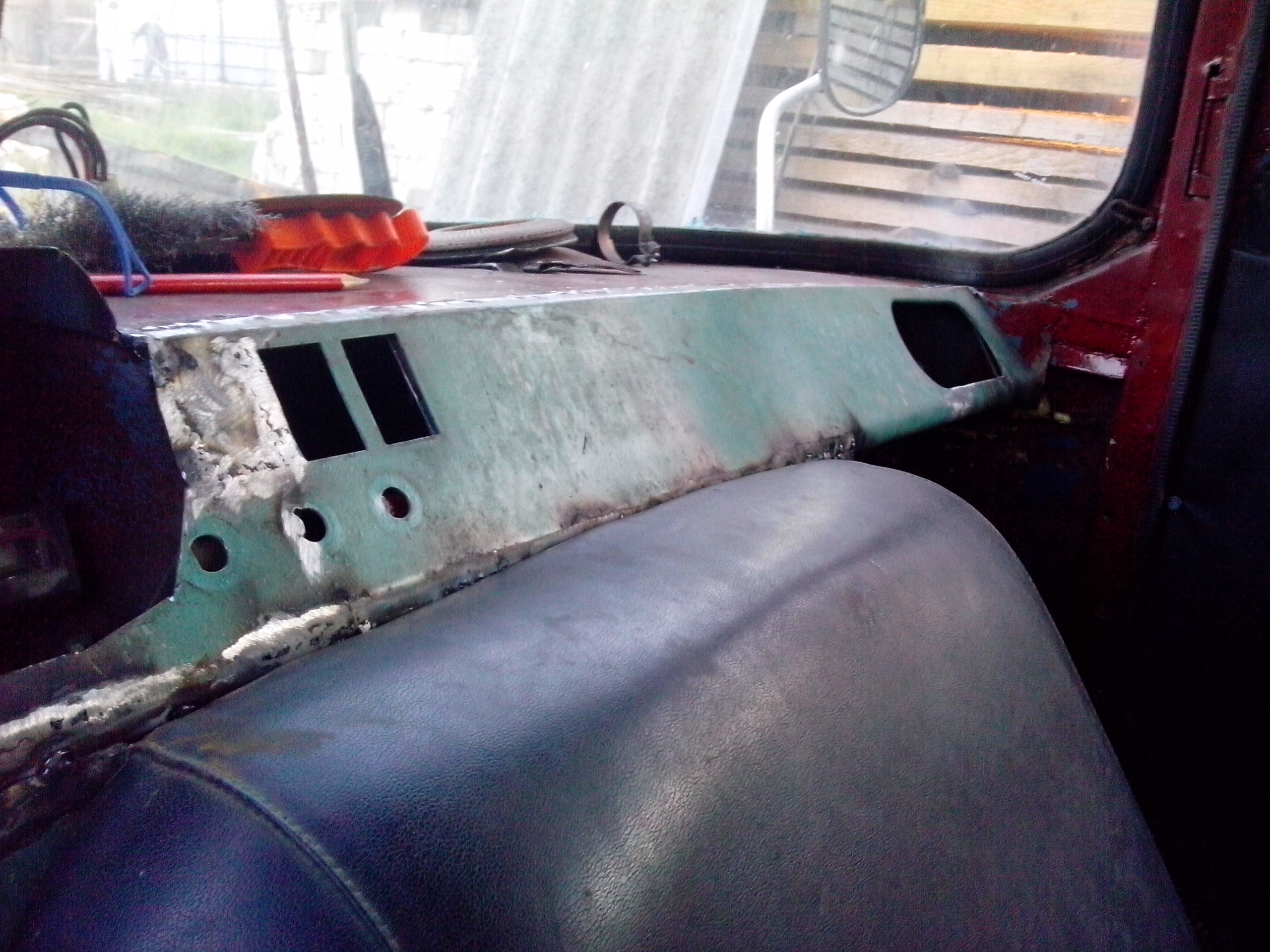

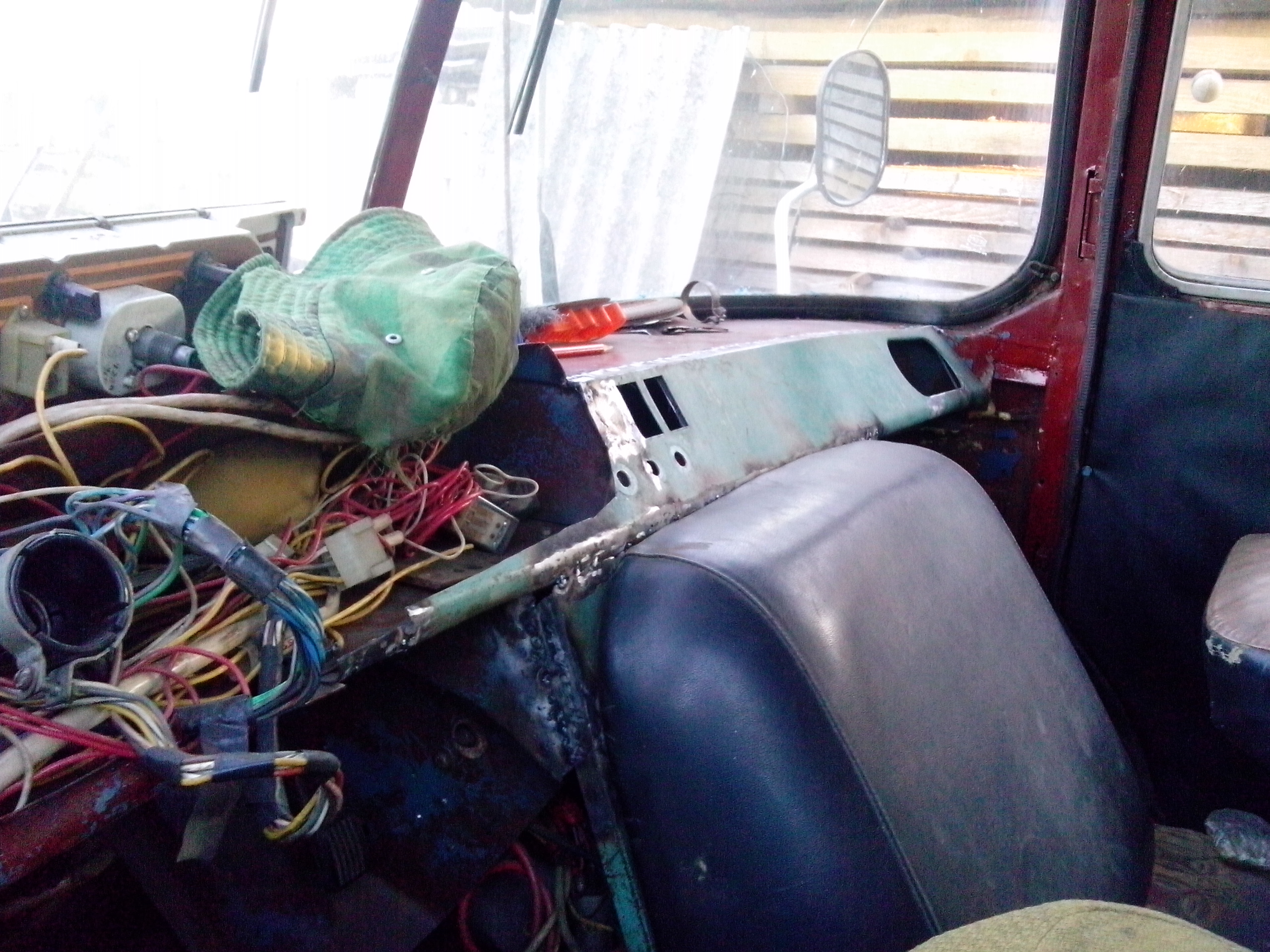

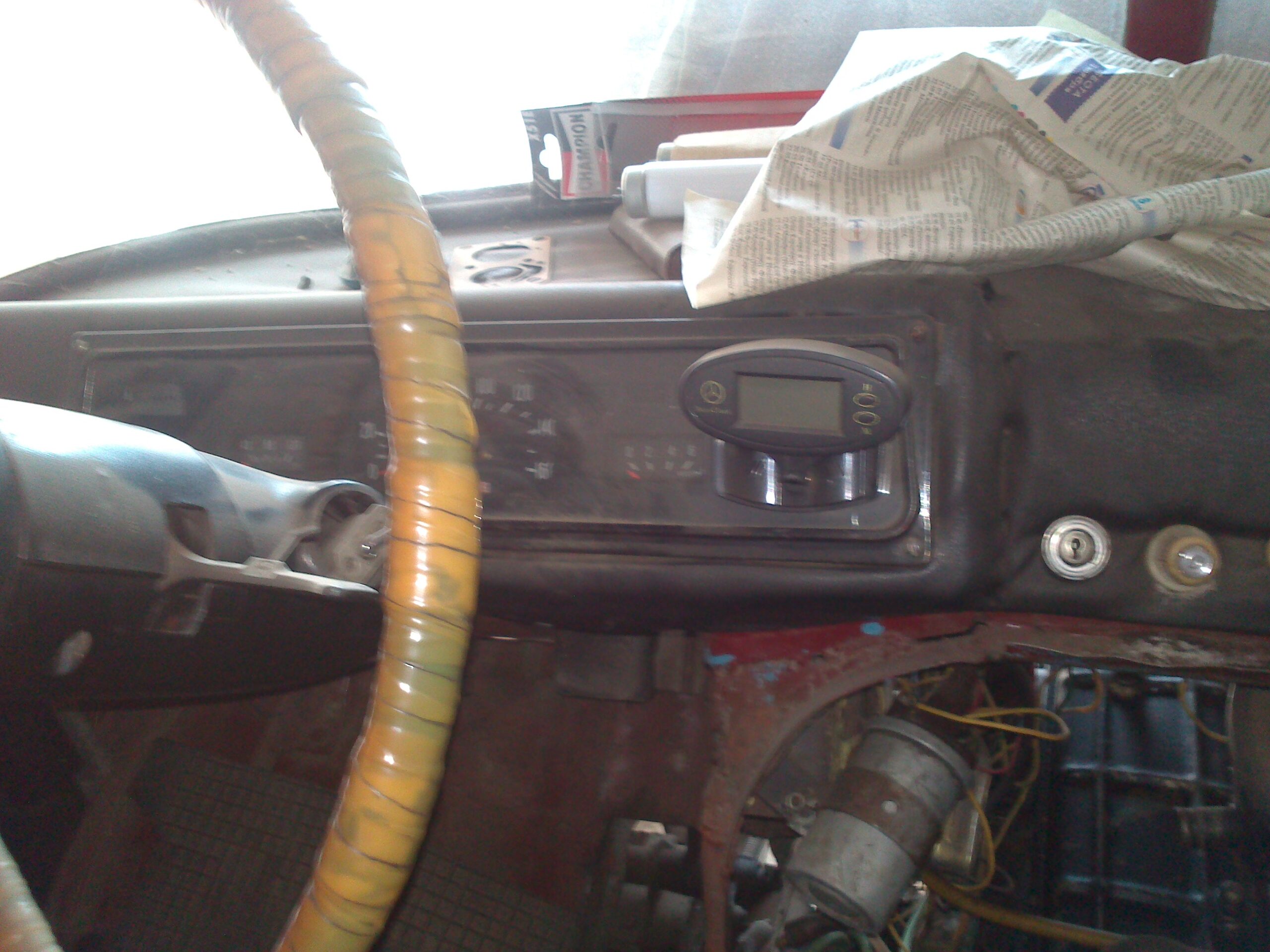

Ох! И давно я ничего не писал. За это время произошло много изменений с моей Нысой, но мало внешних. Как можно узнать из моего последнего поста, была куплена и подготовлена оригинальная панель приборов. Пришло время менять старую, вот эту
на новую. Если помните вся торпеда была обтянута дерьмонтином и выглядела вот так

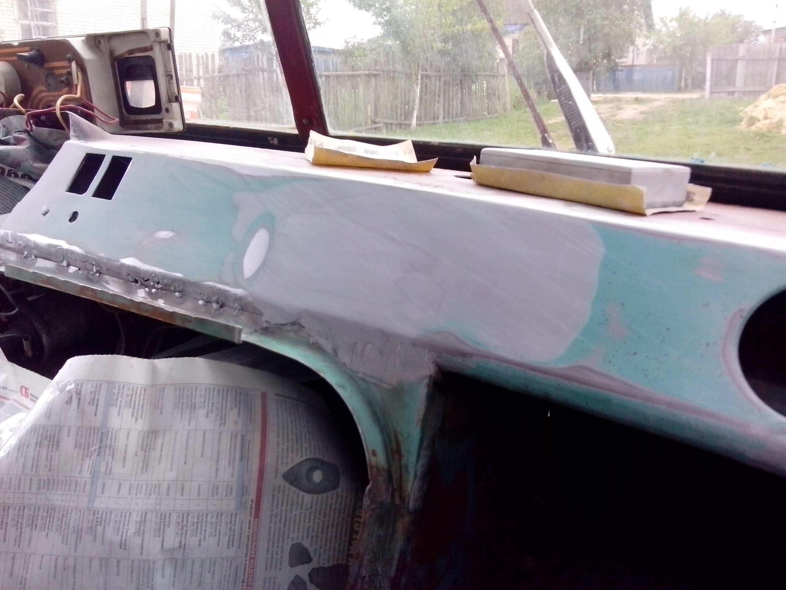

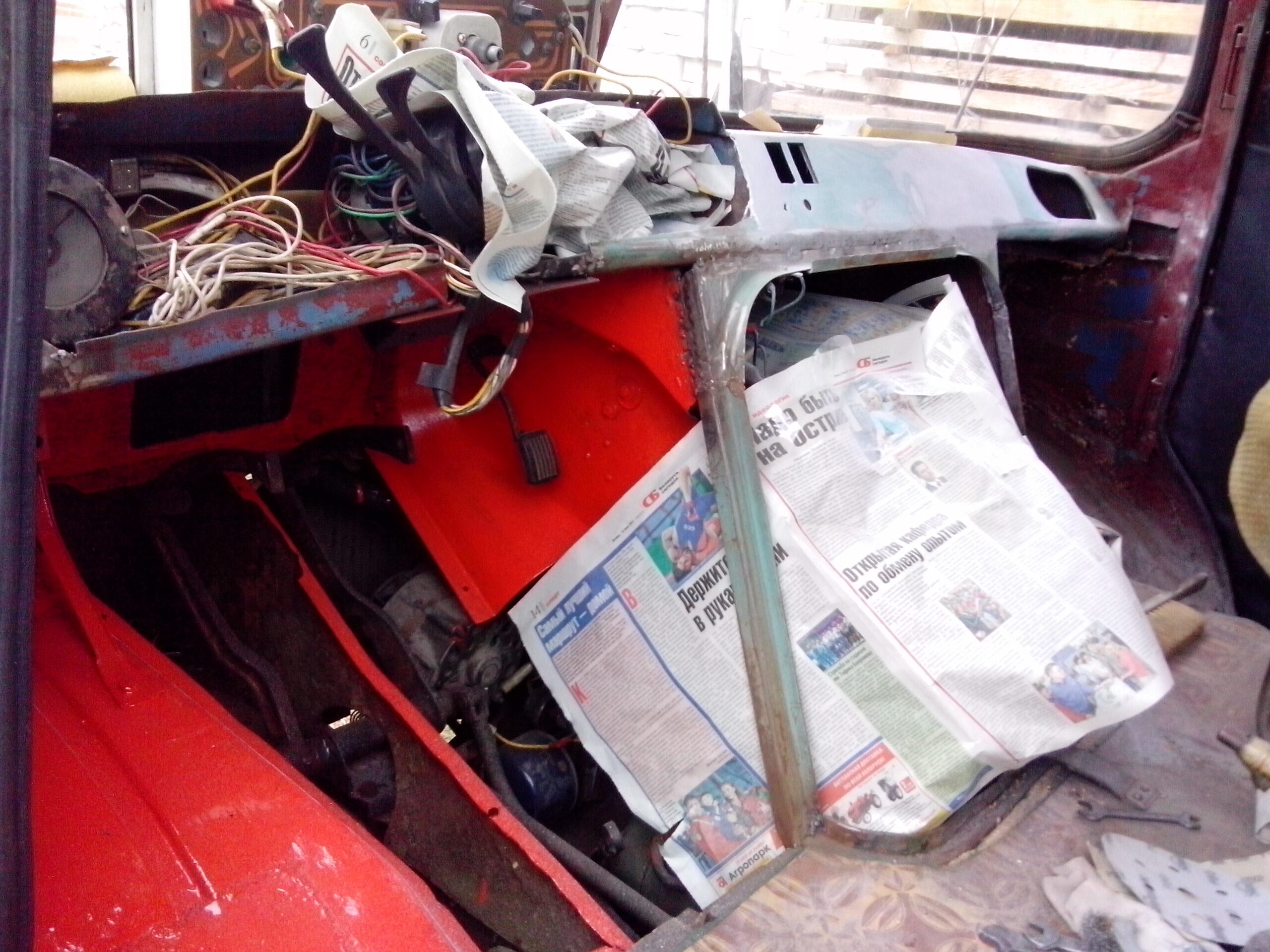

Как только сняли дерматин, сразу же открылась ужасающая картина изуродованного торпедо (я прямо таки расстроился и забыл сфоткать это убожество). Решили вварить с зеленой Нысы хорошую часть с бардачком, и вышло примерно вот так
Как говорится, аппетит приходит во время еды. И тут понеслось...

Сообщение #67 piatroc » 17.09.2015, 19:41
И как говорится понеслось. Пока снята понель приборов, то нужно ведь заменить рулевую колонку, а то у этой люфт совсем дикий, тут пришла на помощь зеленая Ныса (только сальник пришлось поменять, старый тек безбожно).
Рулевая колонка меняется довольно легко, единственный минус, делать эту операцию нужно на яме или очень сильно задирать перед, инче не пройдет, т.к. она вынимается вниз.

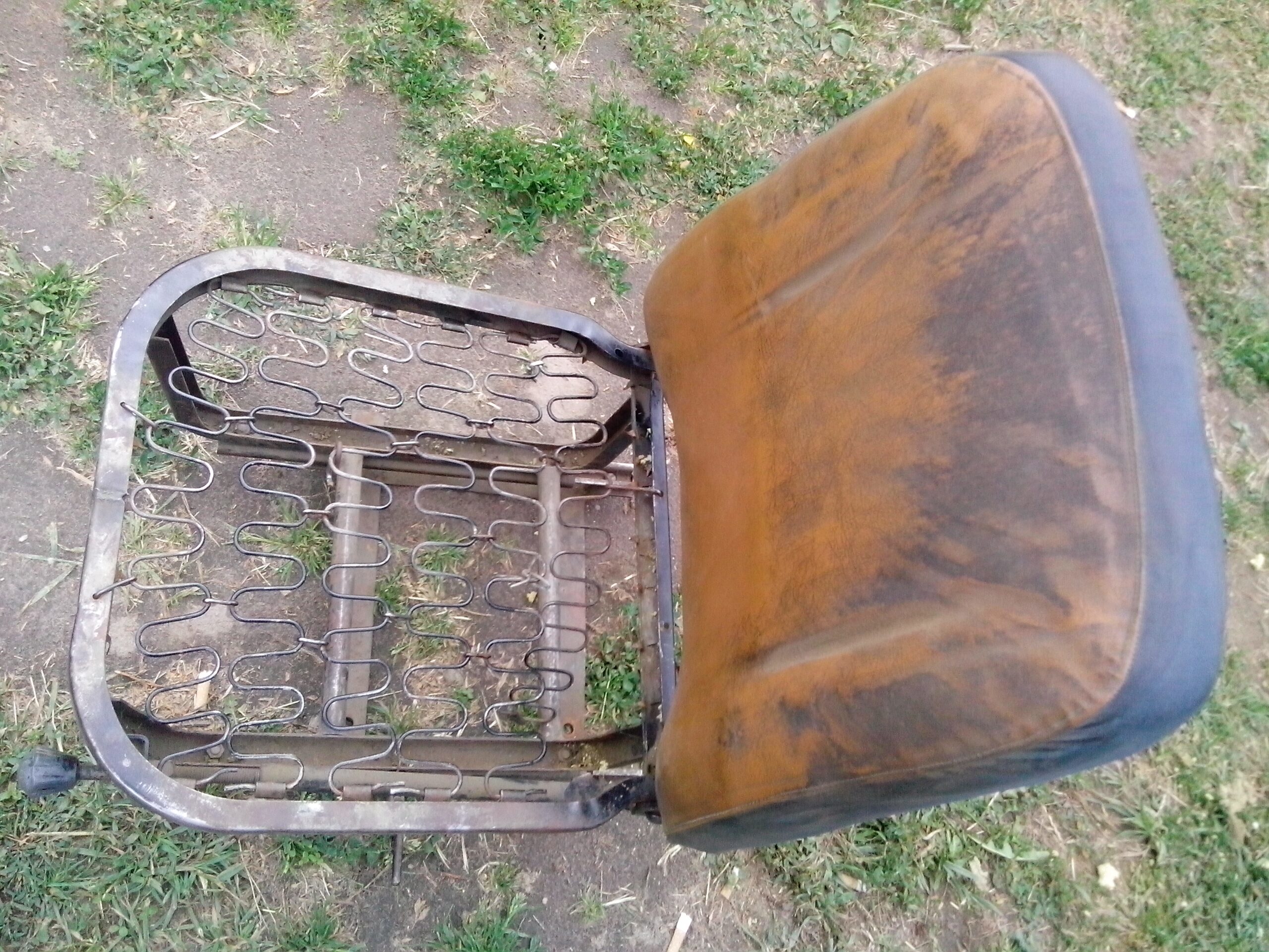

А тут еще и поролон в водительском сиденье стал сыпаться как снег зимой. Сиденье тоже пришлось дорабатывать
Заменили поролон, поставили несколько новых пружин и отчистили родную польскую обшивку, прострочив все швы. Как получилось сфоткую на выходных.

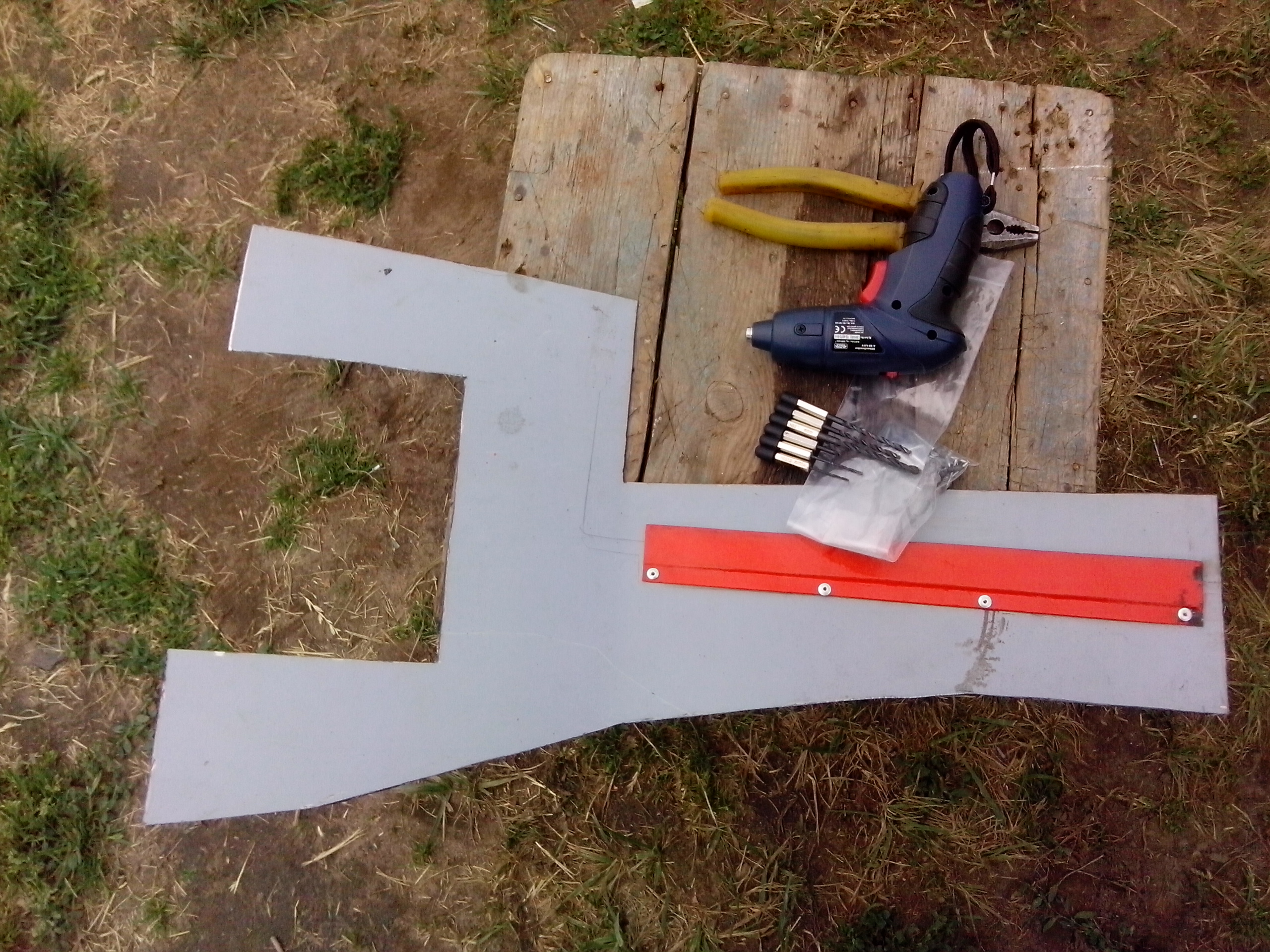

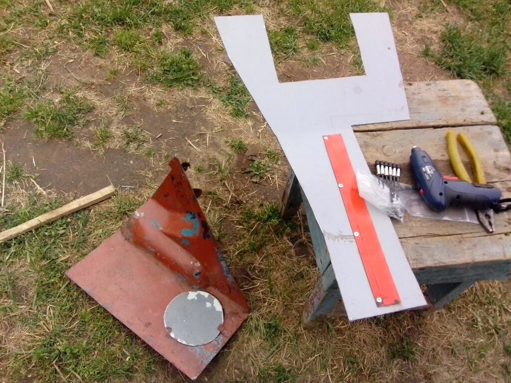

Продолжу дальше рассказ. Под ногами у водителя совсем прохудился полик, да и съемный полик не совсем подходил, и лючок для масляного щупа куда то подевался. Пришлось дорабатывать. Вышло вот так
потом все загрунтовалось и покрасилось

Сообщение #70 piatroc » 19.09.2015, 22:35
Мишаня писал(а):А крепить как будешь сварка или крепёж?
Тот полик что серый на саморезы по металлу, ну а второй держится на специальных зажимах.

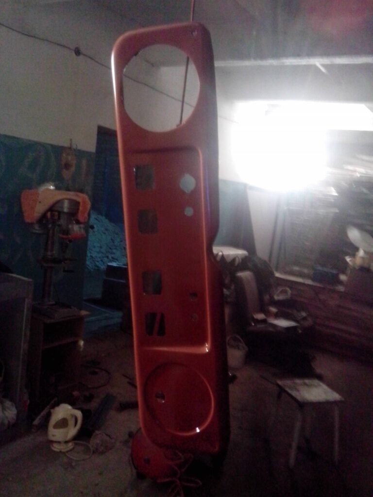

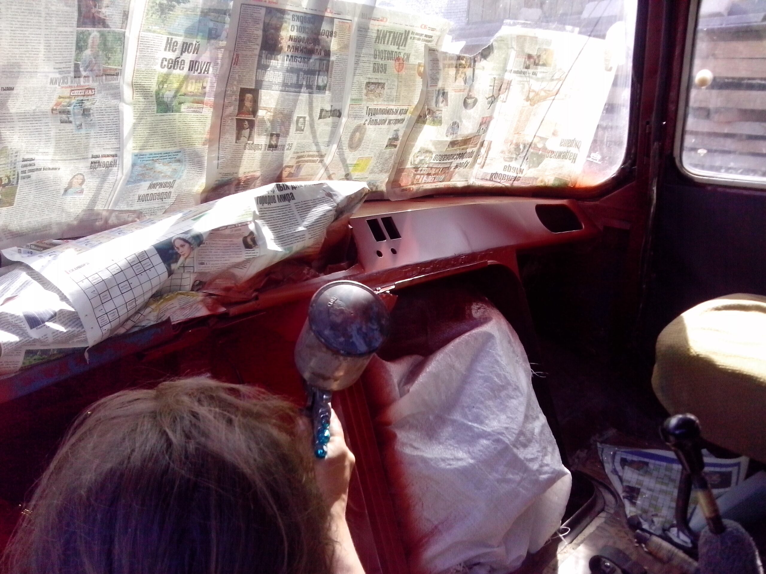

Продолжу. Значит, торпедо было приварено (спасибо Миколле, он же и электрик, он же маляр), где нужно подшпаклевано,
загрунтовано,

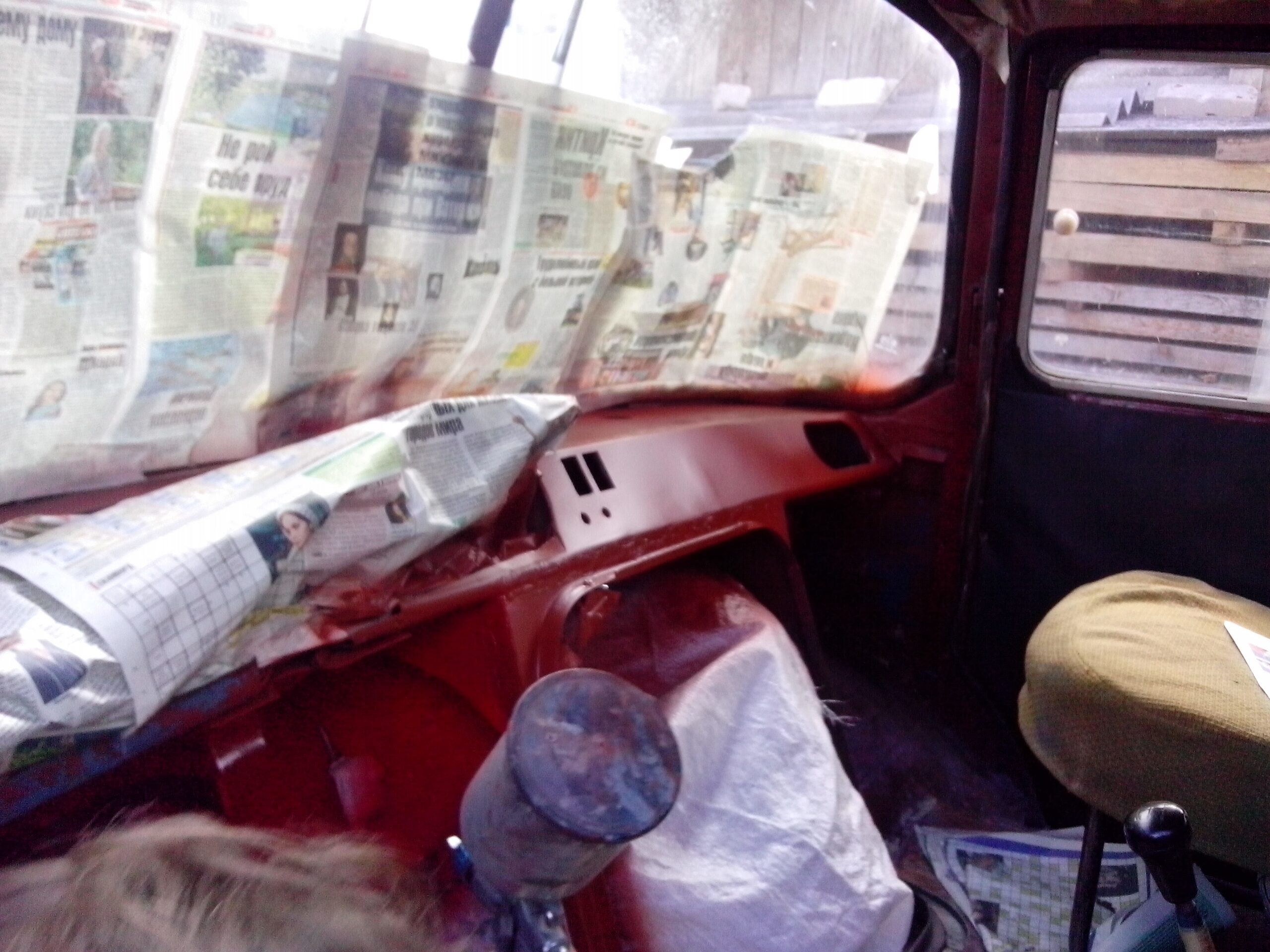

пришло время красить. Краску брал уже давно, цвет рубин (прямо как в документах машина записана), открываю банку... А там ексиль - моксиль реально рубин (я ожидал что цвет будет темнее). Но делать нечего пришлось красить, так что за цветовое решение сильно не пинайте.

Сообщение #75 Сусанин » 22.09.2015, 09:43
что-то я разницы между грунтом красным и краской рубином не увидел... ?
Сообщения: 1586
Сообщение #76 piatroc » 22.09.2015, 10:57
Сусанин, просто Фото НЕ совсем нормальное,краско только начинает ложиться,поэтому плохо видно.
