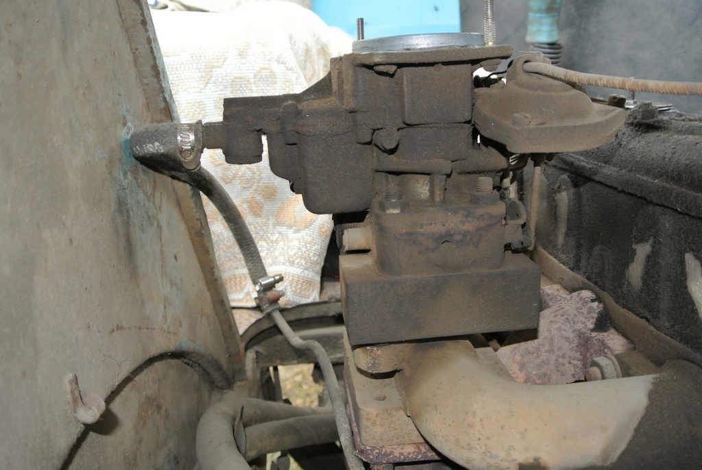

Сообщение #61 mihuil77 » 06.10.2015, 09:19
Олег N писал(а):Как этот карбюратор крепится к впускному коллектору
Вот в другом ракурсе
С нами: 11 лет 7 месяцев
Сообщение #62 Олег N » 06.10.2015, 19:58
У меня впускной коллектор выглядит по другому , может у тебя он под однокамерный карбюратор
Сообщения: 370
Сообщение #63 mihuil77 » 06.10.2015, 20:04
тогда получается под карб проставка стоит?

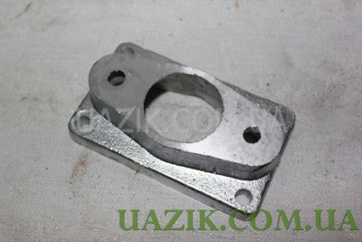

Сообщение #73 Олег N » 19.10.2015, 23:52
Переходник у тебя не правильный , для начала нужен правильный переходник, а там глядишь и точить не придется . Нужен переходник у которого крепление (2 болта ) развернуты на 90 гр. Карбюратор при этом развернется на 90 гр

Сообщение #75 mihuil77 » 20.10.2015, 10:13
piatroc писал(а):для начала залить хорошее топливо
все таки лить 92 ? старый хозяин сказал что лил 80... :zombie:
Добавлено спустя 9 минут 47 секунд:
Олег N писал(а):Карбюратор при этом развернется на 90 гр
в какую сторону развернется? и для Чего? сообщений 10 выше есть фото моего карба, как он щас стоит.

Сообщение #76 Олег N » 21.10.2015, 22:26
vagprofi, Там не чертеж , фотка.
mihuil77, Площадка под карб станет продольно поперек двигателя и соответственно карбюратор уже будет становится развернутым на 90 градусов . Правильное положение, поплавковой камерой вперед .

Сообщение #78 Олег N » 22.10.2015, 13:52
vagprofi, Как сделать , чтобы все видели фотку я не знаю . Другую вкладываю может эту будет видно
Сообщения: 370
Сообщение #79 mihuil77 » 22.10.2015, 13:58
теперь видимо!!! :clap:
