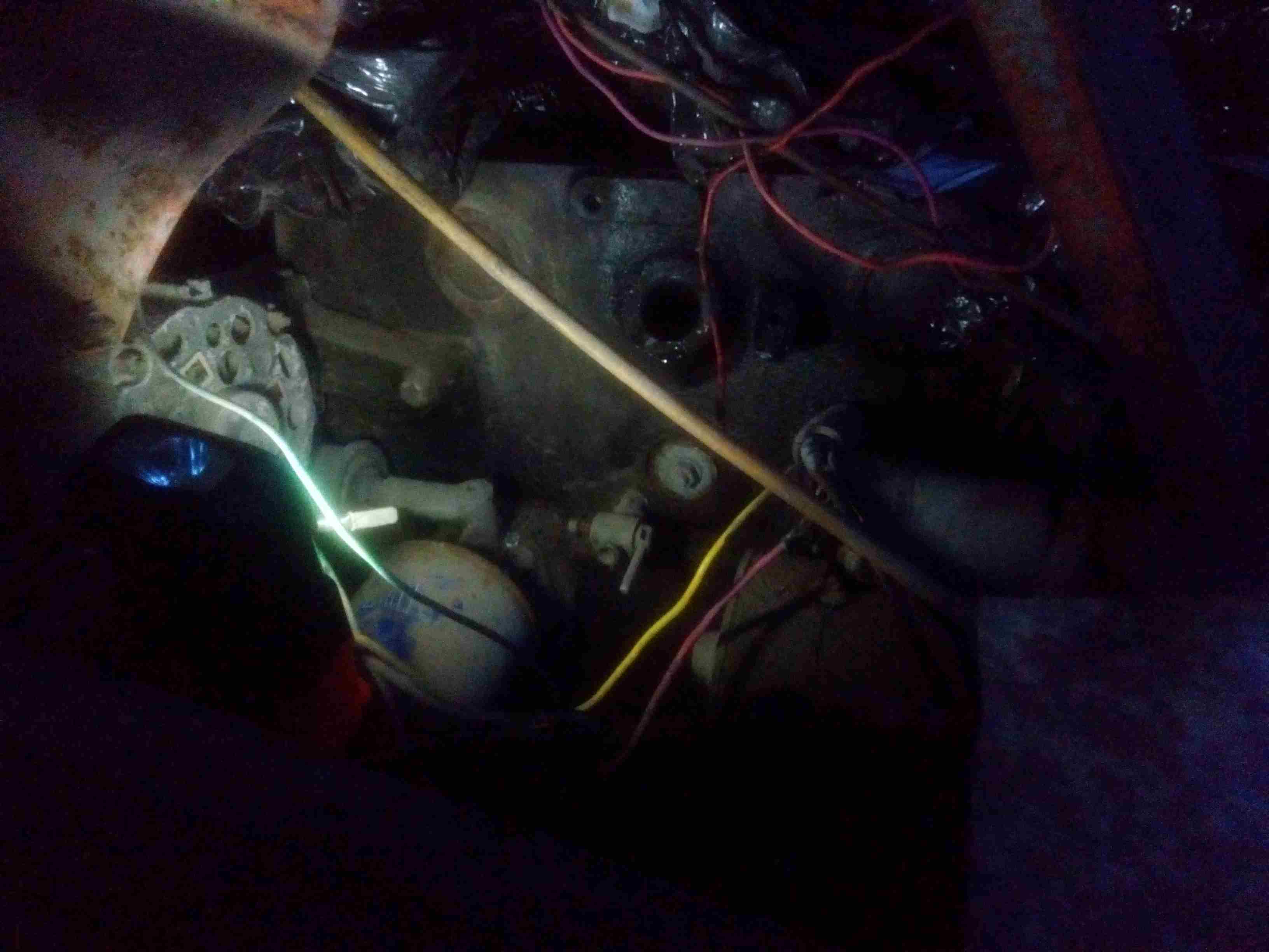

Фото делалось поздно, сори за качество. Если нужно, пересниму днём.
Решил разобраться с датчиком давления. Нашел даже родной провод, который идёт от датчика до указателя, но датчик оказался дохлый. При прозвонке тестером показывает 0, т.е. обрыв. Вопрос-аналоги ему есть? Дабы убедиться в том, что масло вообще хоть качает насос, прокрутил стартером при выкрученном датчике, масло потекло. Это уже хорошо, но механическим манометром все равно нужно будет проверить.

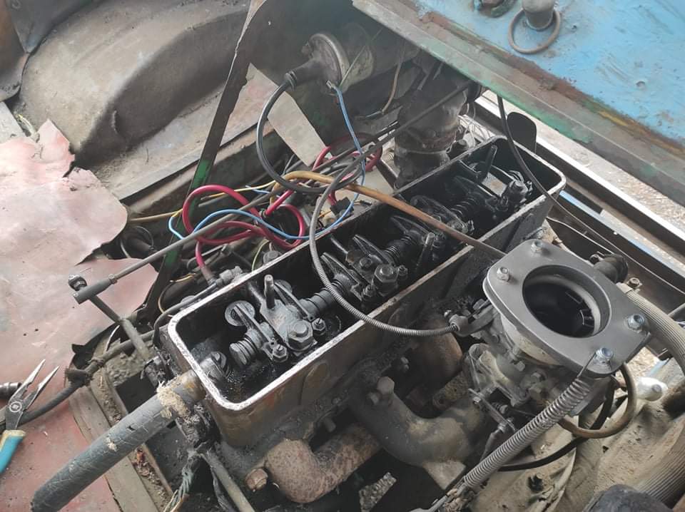

Вскрыл крышку клапанов, чтобы хоть примерно проверить зазоры (щуп где-то проворонил). Все в норме, кроме впускного на первом цилиндре. Там свободный ход коромысла около полтора сантиметра. Теперь понятно, почему плохо заводится и почему свеча сухая в первом цилиндре. Отрегулировать зазор не удалось. Я так думаю, скорее всего штанга выскочила из "яблока" толкателя. Теперь вопрос: возможно ли штангу поставить на место без снятия ГБЦ и без снятия крышки толкателей? На сегодня все.
Мазута в двигателе я давно столько не видел! Как это все отмыть?
Хорошо что рядом есть высококвалифицированные механики! Всегда вовремя что-то подмурлыкнут.

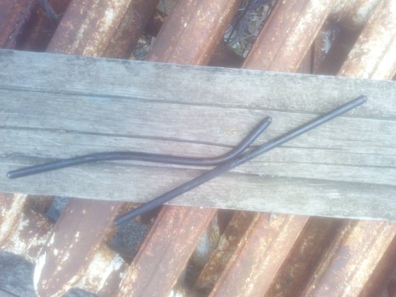

Попытался поправить штангу впускного клапана первого цилиндра, но она оказалась погнутой.
Что делать? Думаю, что все таки ГБЦ нужно снимать, как раз можно провести ей полную ревизию, а блок пока оставить как есть.
Может у кого есть какие-то мысли по всему этому, рад выслушать

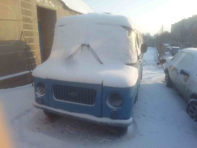

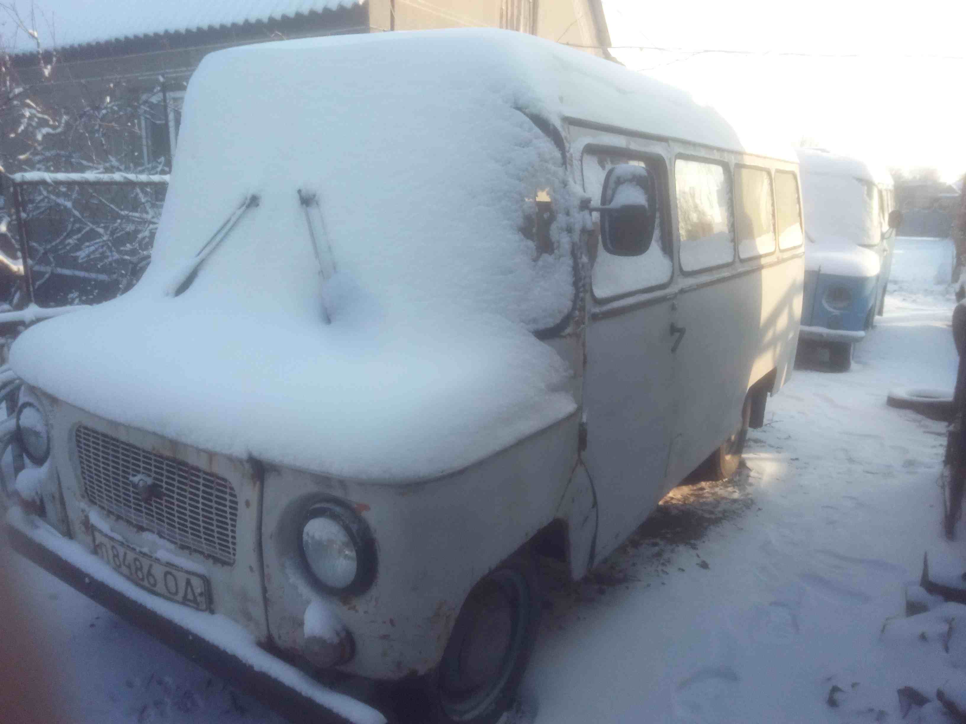

Да-да, зима и морозы явно не помощники нашим "проектам". Наверное поэтому и затишье на форуме. По примеру Сусанина, выложу фото своих подопечных под снежным покровом. В этом году крайне важно решить вопрос с навесом.
Пока разрабатываю стратегию постановки на ход голубенькой и паралельно сборки движка, что лежит в гараже задумался , а какой лучше впускной коллектор поставить - под однокамерный или двухкамерный карбюратор? Есть у меня оба типа. К тому же на двокамерном коллекторе имеется переходник под однокамерный, но не будет он как то создавать паразитное пространство? Дело в том, что пока планирую погонять на однокамерным jikov, а дальше уже буду посмотреть. У меня в гараже ещё имеются к126г, к151, ДААЗ-2140-1107 (москвичевский ОЗОН). Что то мне приглянулся именно к151. Интересное тело для экспериментов и доработок. Кто что думает по этому поводу? Может стоит этот пост перенести в другую тему?

Счастливчик писал(а):По примеру Сусанина, выложу фото своих подопечных под снежным покровом.
Спасибо! Хоть как-то разнообразим нысопейзажи зимними видами! :biggrin:

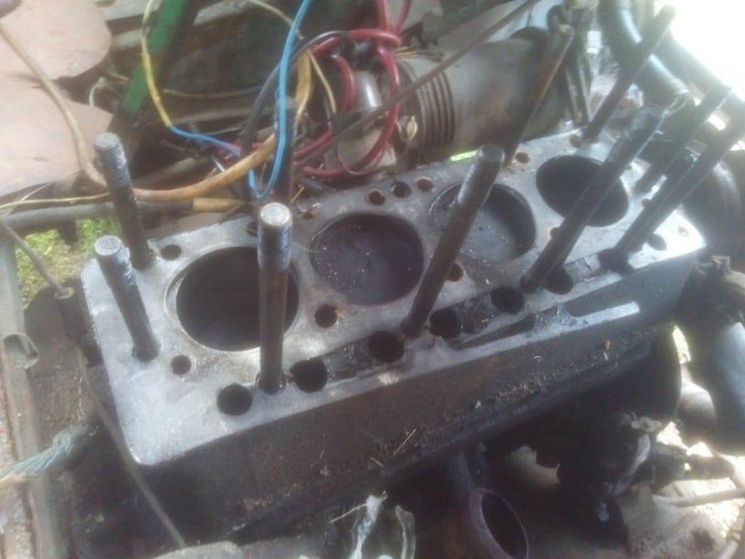

Ура, наконец- то наступило лето! Теперь можно с наслаждением поковыряться в своих машинках. Снял ГБЦ на синей Капитошке, ожидаемо обнаружил кривую штангу толкателя. Но я не ожидал, что настолько кривую! :toothless:
Состояние зеркала цилиндров сносное, шат поршней совсем немного прощупывается, думаю не критично. Правда в 4-ом цилиндре присутствует вертикальный люфт, что уже настораживает. Что это может быть - палец или шатунный вкладыш?
Что планирую дальше? Снять поддон, сделать ревизию поршневой. Здесь установлены поршни 83.00, что немного меня расстроило, так как надеялся что возможно будет тот размер, как у меня в наличии новые родные поршни и кольца. Не сложилось. Но зато похоже что поршни оригинальные, не ГАЗоновские (на днище выбиты буковки Е), точнее - вскрытие покажет. Так что теперь предварительно ищу кольца 83.00 и еще пока не знаю, какого размера вкладыши. Да, и полумесяцы нужны, т.к. присутствует небольшой люфт коленвала.
