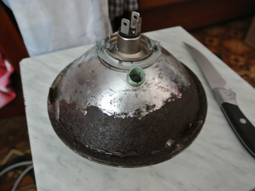

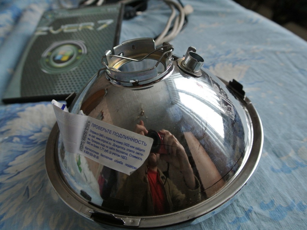

Сообщение #83 mihuil77 » 18.12.2015, 19:41

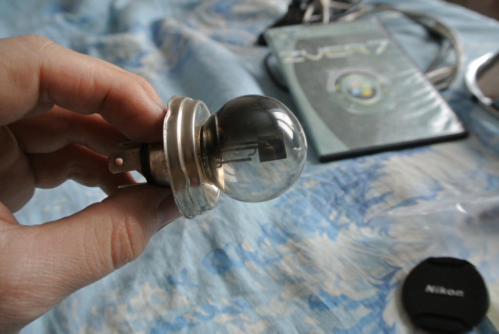

Сделал операцию по имплантации новых глаз на Нюшу. Стояли как на 2101 вот
с вот такими лампами
на новых бирка есть для защиты от подделок, проверял код на сайте-оригинал :biggrin:
Сообщения: 1591
Сообщение #84 piatroc » 18.12.2015, 20:35
mihuil77, интересно посмотреть как на самой машине смотрится новая оптика.
Сообщения: 370
Сообщение #85 mihuil77 » 19.12.2015, 19:47
Да собственно особых отличий нет. Взял оптику 21011 , которые с габаритом в фаре, конечно прозрачнее и чище чем старые. А так - тоже самое.

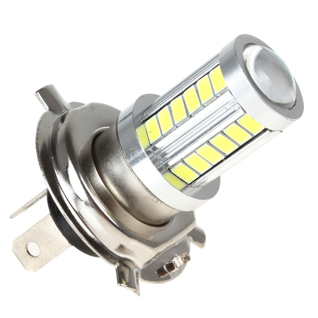

попробовал вставить светодиодные лампы в фары , как дневные ходовые нормально, а ночью не очень.
вот такие:

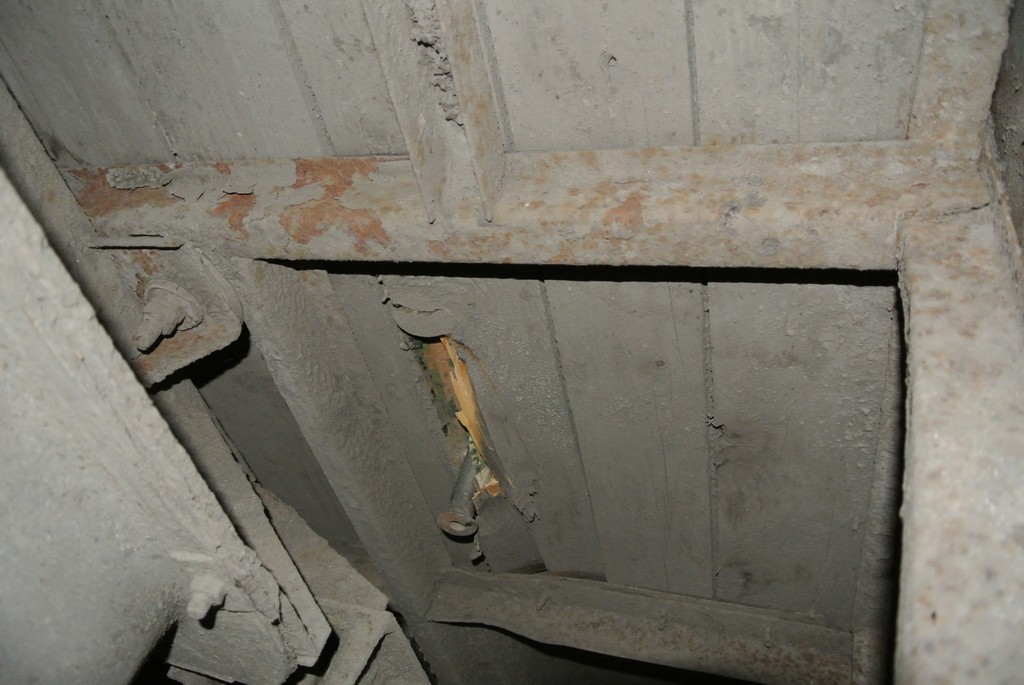

Сообщение #87 mihuil77 » 13.09.2016, 08:30

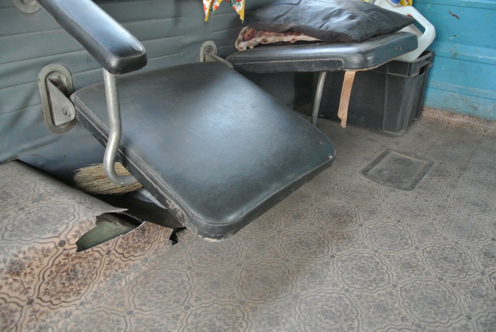

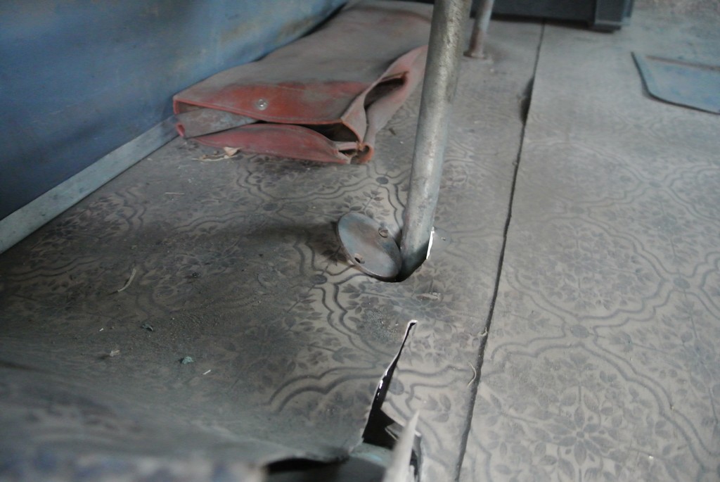

Ездили на поминки, на обратном пути решили подвезти знакомую ООчень внушительных габаритов, посадили в салон и на очередной кочке пол не стерпел натиска:
сквозная пробоина
Сообщения: 3160
Сообщение #88 Сусанин » 13.09.2016, 14:34
mihuil77, да уж... точечная нагрузка превысила допустимую для такого состояния доски...
как теперь быть? Накладку ставить?

Сообщение #89 Сергей из Иваново » 14.09.2016, 08:04
Вырубить лопнувший фрагмент по серединам поперечин,подразжать соседние,вставить рем.фрагмент,сверху накладку стальную 2-3мм.
Под накладку чтобы не торчала можно при желании подвыбрать маленько,например по контуру обвести болгаркой и прочесать стамеской.Так на газельках делаем,если хозяин фанерой не хочет перестилаться.
Добавлено спустя 1 минуту 15 секунд:
Саморезы накладки на клей.

Сообщение #93 mihuil77 » 27.09.2016, 10:03
Пол исправлен. Как и советовал Сергей из Иваново, выпилил высверлил лопнувшую доску. Заменил на дубовую кусок между поперечинами, как раз там где упор сиденья.

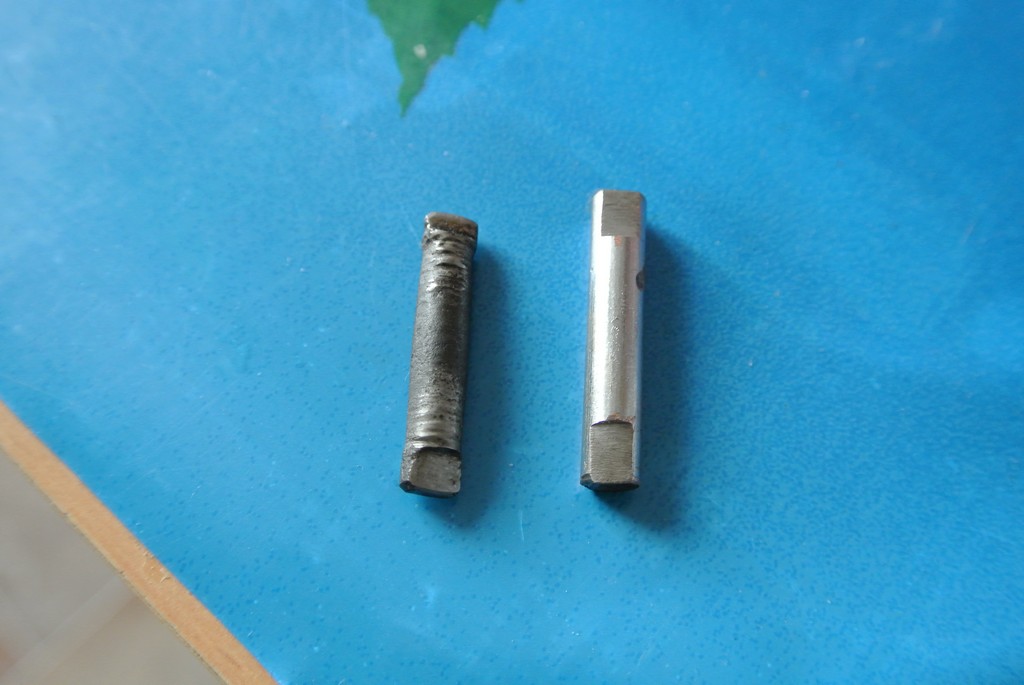

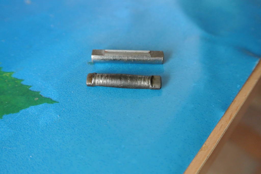

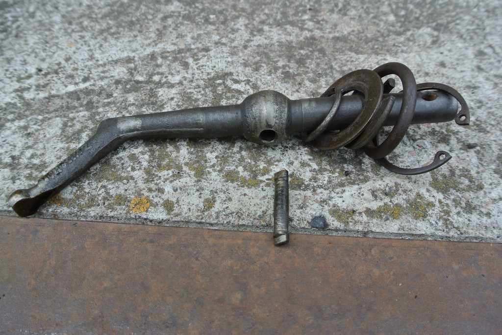

Кулиса
Недавно снова выскочила кулиса в коробке и снова в положении 2 скорости. Снял крышку коробки и разобрал узел кулисы
Вот он
нашел то что сильно изношен вал кулисы(правильно назвал не знаю), поэтому изготовил новый, на фото видно что вал стал как бочка и разбиты проточки на краях вала
еще обратил внимание что движение кулисы вверх ограничивает шар кулисы а вниз ничего не держит, и поэтому рычаг болтался и скорости приходилось ловить, что не есть хорошо, особенно на светофоре :eek: Подобрал в автомагазине пружину, которая
подтягивает кулису вверх(может так и было раньше, во времена девичества Нюси). В общем после сборки и установки передачи включаются очень четко, как на иномарке :biggrin: :biggrin: :biggrin: Еще забыл сказать что сваркой немного наплавил площадку на тяге? 2-3 скорости , который не дает выскочить кулисе из рабочего положения.Там кстати до меня уже пытались тоже сваркой поработать

Сообщение #94 chigik64 » 27.09.2016, 12:46
Ось кулисы(вал кулисы) на концах должна иметь закругление по диаметру длины оси,диаметр шара кулисы должен быть равен диаметру втулки в которую он садится.Внизу втулки есть уступ на который он ложится.Шар кулисы вырабатывается и он проваливается.Я наваривал шар и протачивал в станке.

Сообщение #95 Сергей из Иваново » 27.09.2016, 14:34
Сталь хорошая туда нужна,нагрузка приличная на этот узел.Твердая,но не хрупкая.

Сообщение #96 mihuil77 » 27.09.2016, 16:47

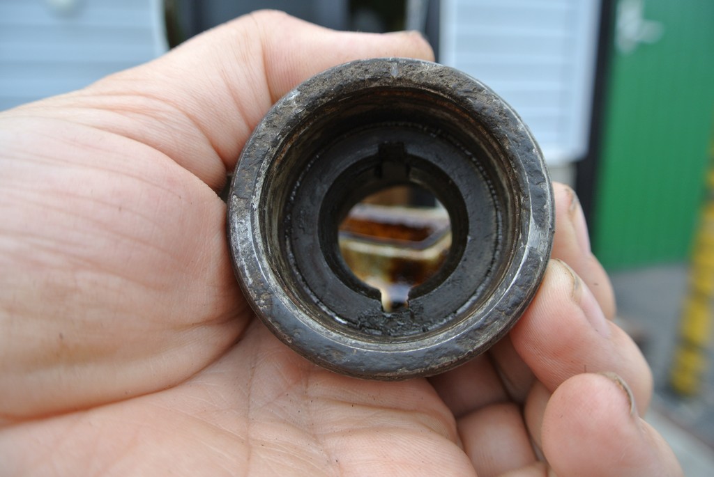

chigik64 писал(а):.Внизу втулки есть уступ на который он ложится.
вот тут не понял, уступ не видел, вроде нет его. Фотка есть втулки - она без уступов.
И кулиса свободно перемещалась вниз-вверх. На фото где селфи кулисы, она с деталями точно в такой последовательности как стояло, больше деталей не было.
Сообщения: 119
Сообщение #97 chigik64 » 27.09.2016, 17:48
Прошло больше десяти лет как я занимался кулисами и у меня самого возникает вопрос по этому уступу (на чертеже я его тоже не вижу).Но все же если не изменяет мне память он буквально миллиметровый и с радиусом под шар.Шар должен на что-то опираться.Я эту втулку выпресовывал и даже вспоминается вставлял кольцо восполняющее стертый уступ.Последовательность деталей на кулисе правильная,только надо сделать закругления на оси.У меня проблема вставить фото.
