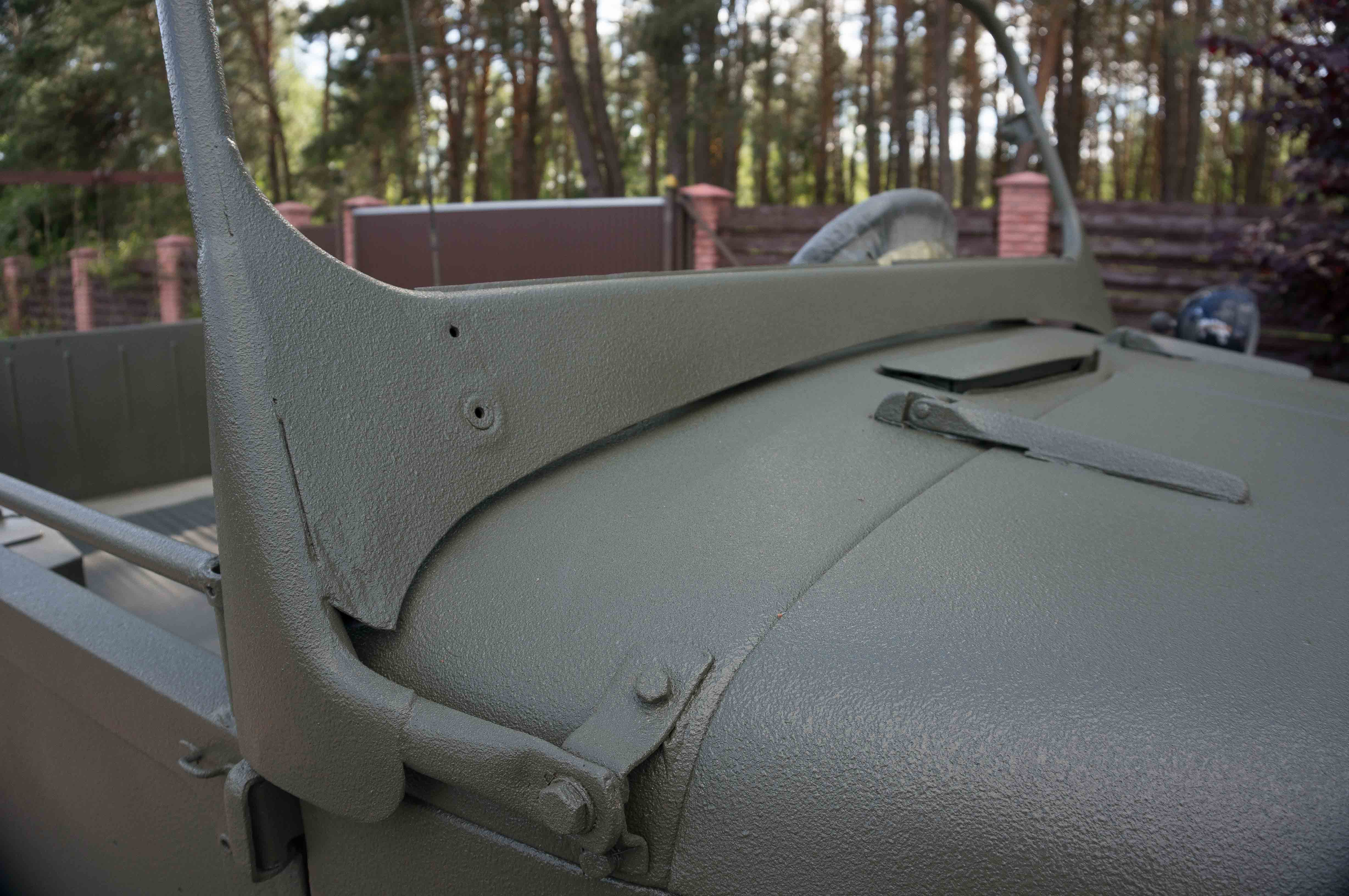

да Алексей, простых путей мы не ищем. я тут испытываю новое покрытие. за пару дней полностью перекрасил свой Газик. и внутри и снаружи вот этим U-POL Raptor. выделка под него особо не нужна, держится так что наждак не берет. колеруется в любой цвет обычной "базой" через 23 дня после нанесения становиться вообще не пробиваемым. по цене ... по цене примерно как и покрасить на газик ушло материалов меньше чем на 300 баксов. не считая шкурок и своей работы. Ниссе может и не пойдет такое но твоему Жуку... по моему как раз будет
ужимание фото привело к пятнам. по факту пятен нет все равномерненько

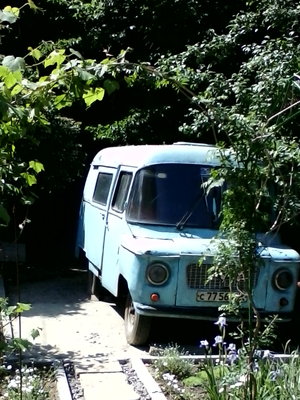

вот те единственные фото, что я сделал на стоянке возле супермаркета на телефон...

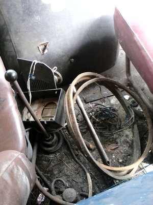

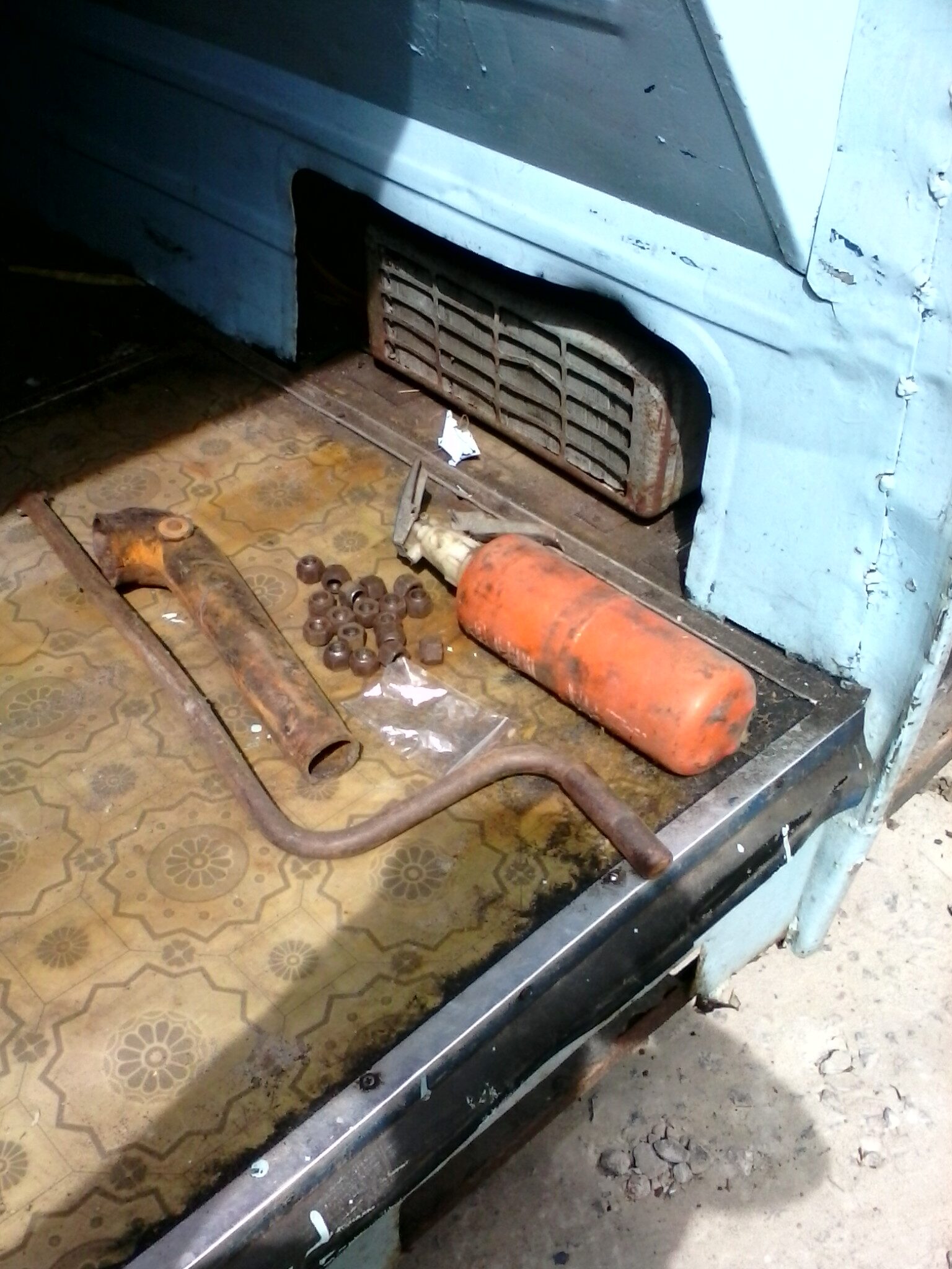

через неделю поехал осмотрел машину и приданное:
Кроме самого автомобиля в нем было обнаружено:
-корба (немного искривлена), б/у верхний патрубок радиатора (видимо неисправный), огнетушитель (не проверял), много колесных гаек.
Под лобовым стеклом - бензонасос (но сухой в хлам), трамблер (не известно рабочий ли), держатель задней двери в открытом положении, стекло фонаря стоп-сигнала от ЖУК (красного цвета), датчик температуры двигателя но марки ТМ, т.е. не родной польский. Несколько ремней привода генератора, но судя по состоянию - давно и сильно б/у... да и не факт что родные. Всё остальное - мелкий хлам и мусор в виде гаечек, болтиков, винтиков...
Аккумулятор был установлен за водителем у перегородки в грузо-пасажирском отсеке, о чем свидетельствуют выведенные туда провода и клеммы.

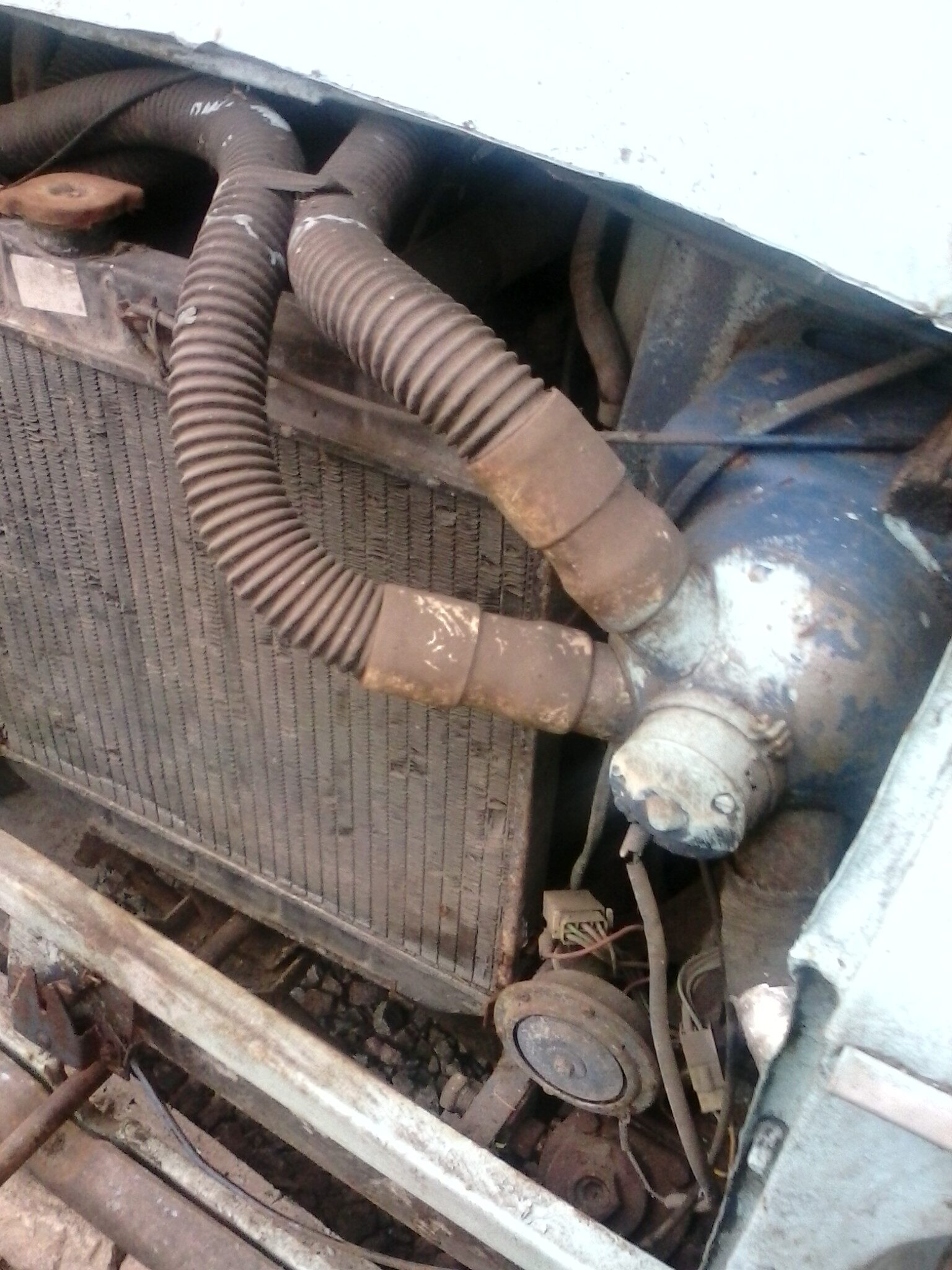

Двигатель: родной S21 с карбюратором Jikov. По внешнему осмотру все агрегаты навесного родные. очень ржавый вентилятор обдува. Аккуратно корбой прокрутил коленчатый вал несколько раз дабы оживить детали от долгой спячки...
Залил в радиатор воду - нижний патрубок радиатора дырявый в решето - выливалось как в душе! :smile:

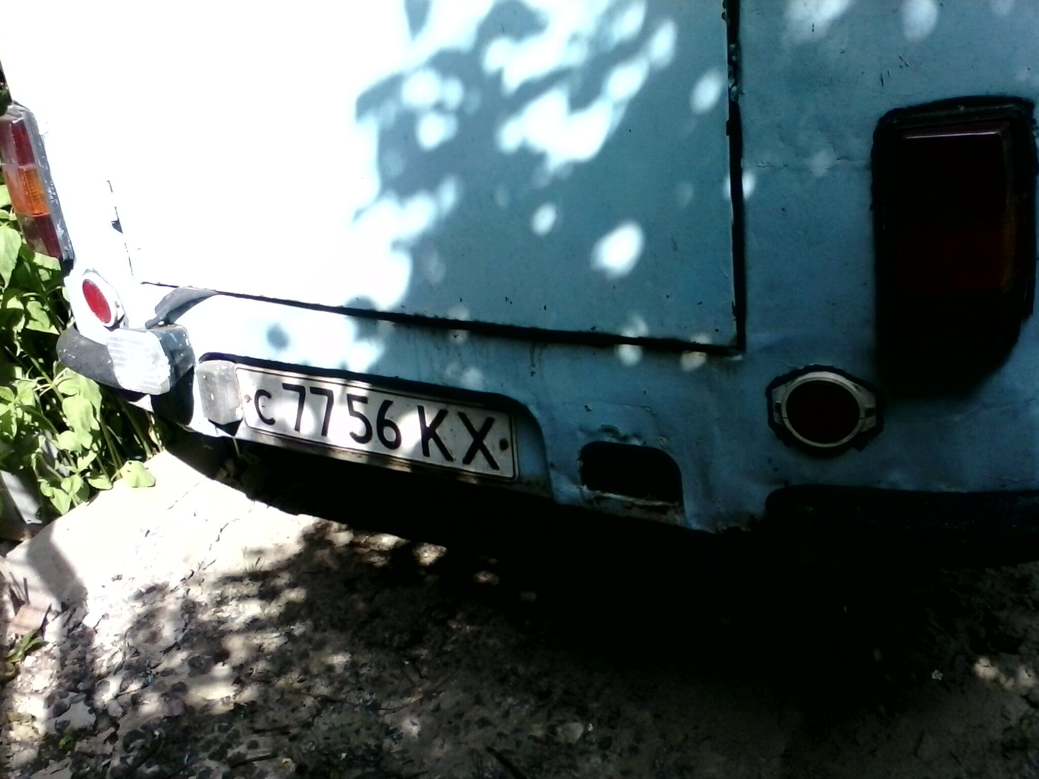

Сообщение #20 Сусанин » 26.05.2014, 12:44

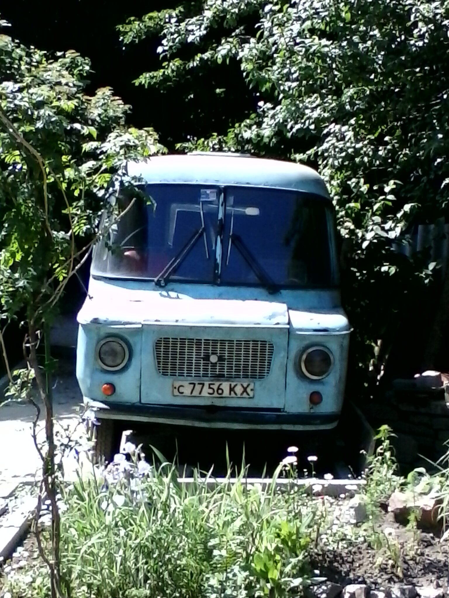

вот несколько вчерашних фото автомобиля:
Заглянул в то место, где должны стоять подсветки номера родные... Там все заварено и закрашено. Поэтому раз их и не должно быть видно, то я думаю вариант леты светодиодной будет неплохо - не видно и сверлить ничего не придется.
