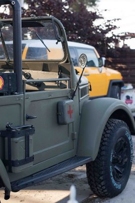

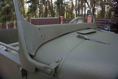

да Алексей, простых путей мы не ищем. я тут испытываю новое покрытие. за пару дней полностью перекрасил свой Газик. и внутри и снаружи вот этим U-POL Raptor. выделка под него особо не нужна, держится так что наждак не берет. колеруется в любой цвет обычной "базой" через 23 дня после нанесения становиться вообще не пробиваемым. по цене ... по цене примерно как и покрасить на газик ушло материалов меньше чем на 300 баксов. не считая шкурок и своей работы. Ниссе может и не пойдет такое но твоему Жуку... по моему как раз будет
ужимание фото привело к пятнам. по факту пятен нет все равномерненько

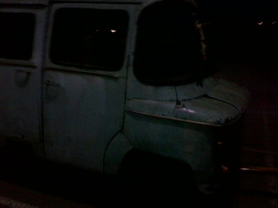

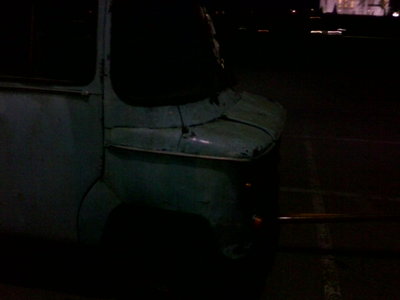

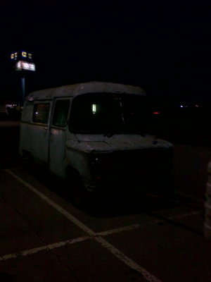

вот те единственные фото, что я сделал на стоянке возле супермаркета на телефон...

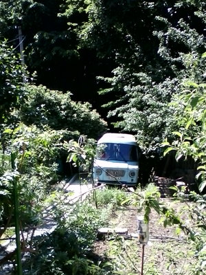

Таким образом тихой сапой мы практически доехали до дачи моих родителей. На часах около 22:00. Набираю на тел родителей - они уже спят, сонным голосом отвечали, говорю вставайте, открывайте ворота, сейчас с товарищем что то привезу. Подъехали... Родители глаза выпучили - сон как рукой сняло! :smile: Думаем как запихнуть Нысу в ворота... решаем что надо запихивать передом, чтобы с улицы в случвае чего не побили лобовые стекла...
Протянул чуть выше и разворачиваю бус на пригорке... Погемороились конечно, - пришлось снять сцепку, развернуть Жук и потом переципить ее снова. Подкатили к воротам, отсоединили сцепку... Вручную затолкали Нысу на участок (там бетонированная площадка небольшая) . Думаем что управились... хух... Но.. из-за Нысы не закрывается одна створка ворот (они во внутрь открываются) - упирается в задний левый борт и задний бампер... Начали катать Нысу туда-сюда работая рулем чтобы хоть как то поменять ее расположение по отношению к створке ворот.. Раза с 7-го все таки сподобились закрыть створку, зафиксировав автобус на бордюре площадки... :smile: Наконец-то! Попили водички, попрощались с родителями и поехали домой...
На обратном пути в жуке уже молчали - не было сил разговаривать. высадил товарища у дома, а сам погнал Жук в автокооператив... Загнал, заглушил, взял рюкзак... Только в этот момент осознал какую "аферу" мы провернули и что всё-таки она получилась!!! :clap: :biggrin: :wink:

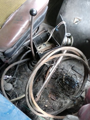

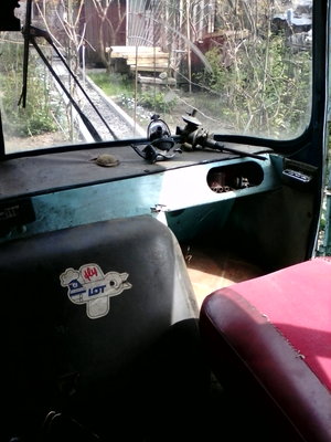

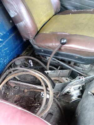

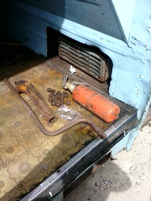

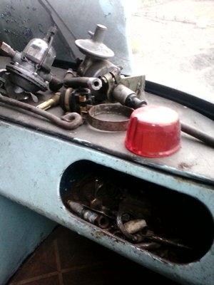

через неделю поехал осмотрел машину и приданное:
Кроме самого автомобиля в нем было обнаружено:
-корба (немного искривлена), б/у верхний патрубок радиатора (видимо неисправный), огнетушитель (не проверял), много колесных гаек.
Под лобовым стеклом - бензонасос (но сухой в хлам), трамблер (не известно рабочий ли), держатель задней двери в открытом положении, стекло фонаря стоп-сигнала от ЖУК (красного цвета), датчик температуры двигателя но марки ТМ, т.е. не родной польский. Несколько ремней привода генератора, но судя по состоянию - давно и сильно б/у... да и не факт что родные. Всё остальное - мелкий хлам и мусор в виде гаечек, болтиков, винтиков...

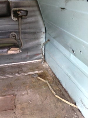

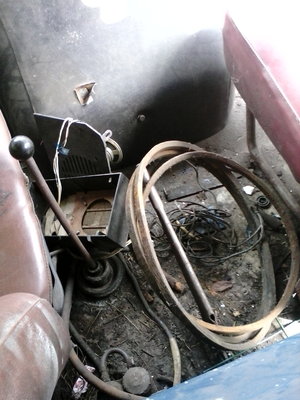

Аккумулятор был установлен за водителем у перегородки в грузо-пасажирском отсеке, о чем свидетельствуют выведенные туда провода и клеммы.

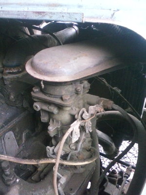

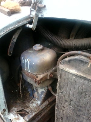

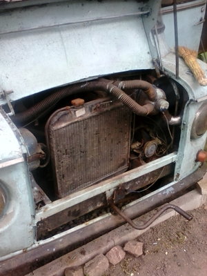

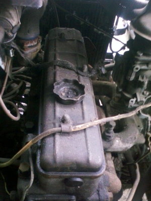

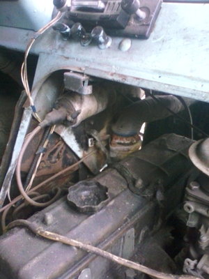

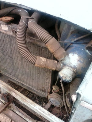

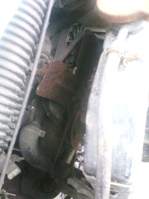

Двигатель: родной S21 с карбюратором Jikov. По внешнему осмотру все агрегаты навесного родные. очень ржавый вентилятор обдува. Аккуратно корбой прокрутил коленчатый вал несколько раз дабы оживить детали от долгой спячки...
Залил в радиатор воду - нижний патрубок радиатора дырявый в решето - выливалось как в душе! :smile:
Притащил аккумулятор, - подключил к клеммам. Сразу заработала магнитола кассетная (подсветка и зеленая кнопка "в сети" засветились), колонок не было, поэтому послушать не удалось... :smile:

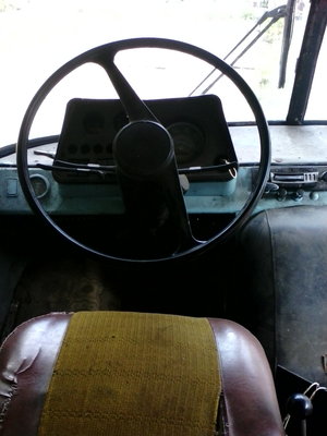

Потом начал понемногу разбираться что там работает из электрики а что нет: габариты, ближний/дальний свет, подсветка приборки, фонарь освещения номерного знака, сигнал!!! - это всё работает!!!
Свет в салоне у водителя, в грузо-пассажирском салоне, вентиляторы обдува печек, задние габариты, стоп-сигналы, повороты - не работает!!!
Разобрался с зажиганием - вместо замка стоит тумблер вкл/выкл и на месте одной из лампочек - кнопка на стартер. Включаю тумблер - загорается красная лампочка, жму старт - тишина и только тухнет красная лампа, стартер не крутит... При включенном зажигании колеблется амперметр, который установлен слева от приборки, указатель уровня топлива в баке с дикой скоростью перекладывется в противоположную сторону и там остается, указатель температуры двигателя не шелохнется... никакие другие лампочки не светят... Вот такая первая ревизия электрики...

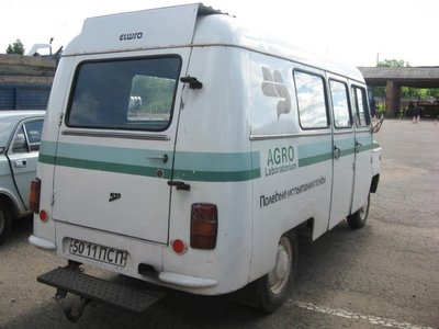

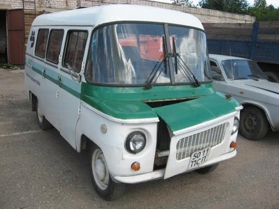

вот о какой лаборатории идет речь:
1. лаборатория воды:
2. агро-лаборатория почвы:

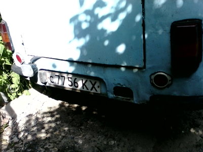

Потихоньку изучаю "матчасть" Нысы... Присмотрелся к подсветке номера, прикрепленной справа и прочитал что "сделанно в СССР", также и фонарь заднего хода явно от УАЗа. Подскажите, как выглядит оригинальная подсветка номера на Нысе? Фонарь заднего хода судя по фотографиям в интете крепиться под задним правым клыком бампера?
Добавлено: 22.05.2014, 21:39
piatroc
Сусанин, оригинальная подсветка есть в продаже у Ренапа, подписана как жуковская подсветка, ха 164 гривны. Таких фонаря ставить два в специальной нише над номером.
Добавлено: 23.05.2014, 08:53
Сусанин
piatroc, спасибо за ответ. Мне бы фото у кого родная установлена - как выглядит на авто?
Добавлено: 23.05.2014, 20:52
Алексей! На моей стоят родные фонари подсветки. Сделать снимок так, чтоб можно было разобрать где, что и как - следует снять заднюю часть пола. Поверьте - не хочется. И еще. Достоинство этих светильников в том, что в них 4 (четыре) лампочки и они сгорают, обычно, не сразу. Но вот заменить их и чтоб потом туда не попадала грязь и влага проблема. Каждый раз приходиться снимать пол для того чтоб можно было, хоть как-то, загерметизировать.
Но если желаете 100% оригинал - уговаривать не буду. Завтра днем попытаюсь сделать снимок со стороны номерного знака.
P.S. А вообще Ваша машинка мне напоминает период, 1986-1989 когда именно на такой, мне пришлось поездить и не мало. Помню, что на ней безбожно громыхала сдвижная дверь, но зато (это тогда было в дикость) можно было парковаться рядом с машинами и пассажирам безболезненно выходить. Перегородку, кажется, мы срезали сразу.
Добавлено: 23.05.2014, 21:54
Сусанин
KAE, спасибо за комментарии. Мне бы понять как оно устроено, чтобы решить. Возможно обычные лампы заменить более надежными светодиодными? И загерметизировать их хорошенько, чтобы больше не лазить туда...?
Добавлено: 24.05.2014, 17:50
Tarpanovod
Сусанин писал(а):Возможно обычные лампы заменить более надежными светодиодными?
У меня тоже стоят светильники на 4 лампы. Для повышения надежности этого узла я применил простое решение. Установил 2 лампы на 12 вольт и 2 лампы на 24 вольта (от Камаза). И горя незнаю. :hi:
Добавлено: 26.05.2014, 12:44
Сусанин

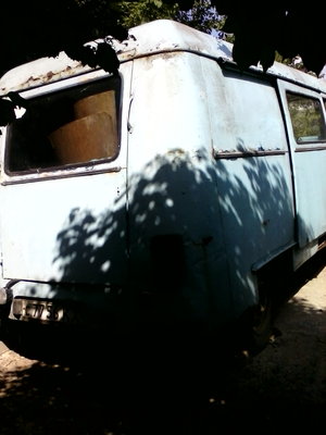

вот несколько вчерашних фото автомобиля:
Заглянул в то место, где должны стоять подсветки номера родные... Там все заварено и закрашено. Поэтому раз их и не должно быть видно, то я думаю вариант леты светодиодной будет неплохо - не видно и сверлить ничего не придется.
