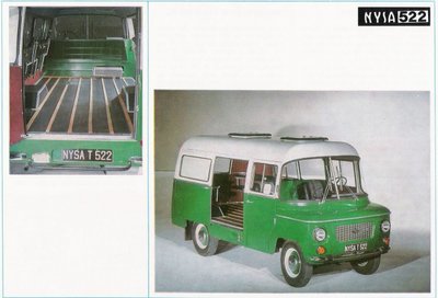

Были и хромированные, но на какую модель точно устанавливались не скажу, но на фото ниже видны такие бампера на скорой.
Сусанин писал(а):По задней панели - у вас все-таки мне кажется оригинал. Просто в то время были такие.
Тут осмелюсь не согласиться с Алексеем, ибо все пассажирские Нысы 522 шли с панелью в которой была подножка. Да и на фотографиях Islander,видно что зад явно варился. Все что без подножки (на пассажирской модели) - это все переделки, потому что задняя панель згнивала на несколько лет. Без подножки шли другие модели, в принципе на фотографиях все видно.
На этой модели нет подножки и бампера в хроме

Немного подуточнилась информация. Поговорив со своим отцом выяснилось вот что, в 1982 году когда он получал новую Нысу (пассажирскую), подножки в задней панели не было, но номерной знак располагался по центру (что подтверждается и рисунком из мануала)
, а не со смещением как у Islander, а вот на кузове 1986 года задняя панель была с подножкой. Осмелюсь предположить, что подножка появилась после рестайлинга 1984 года, когда была изменена панель приборов
