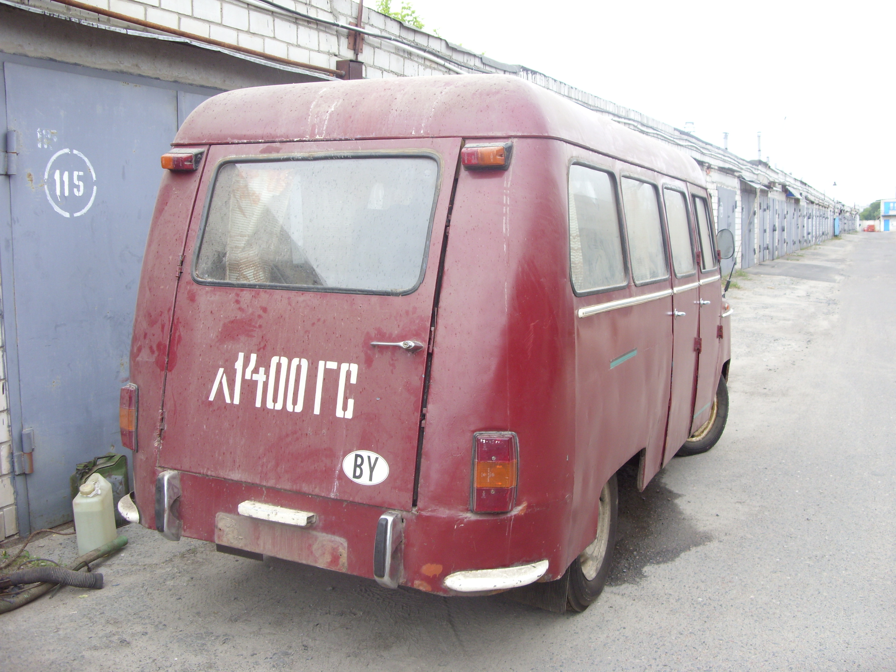

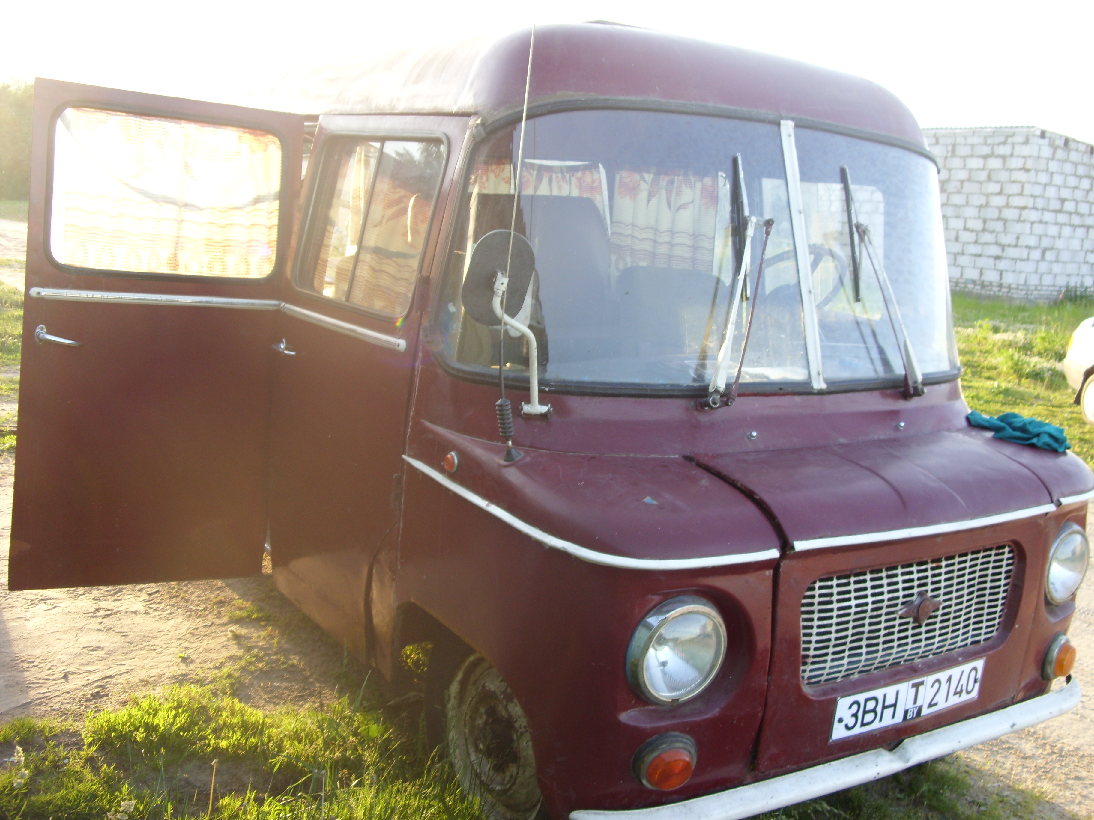

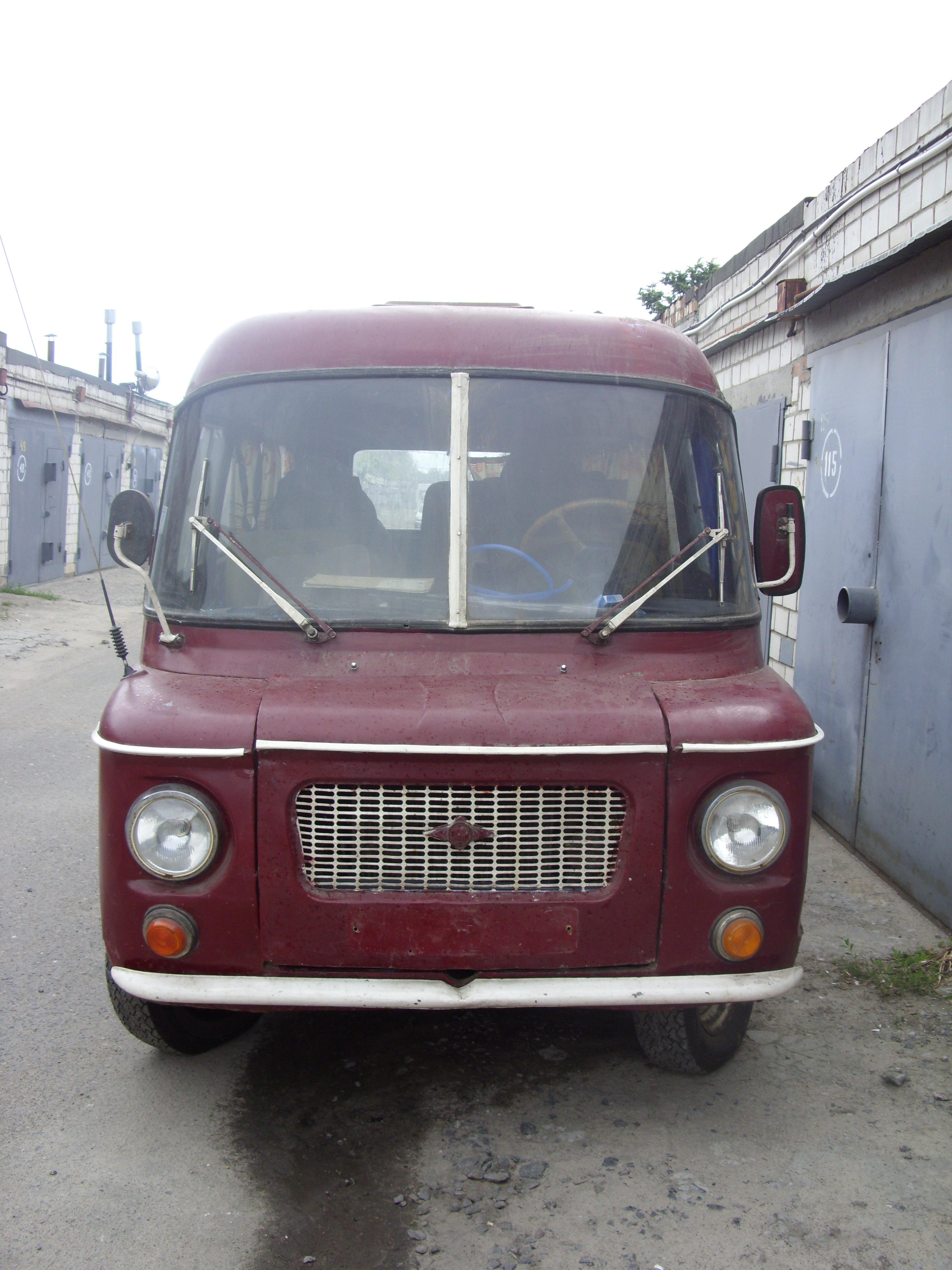

Вот такой я ее увидел впервые
Зад немного заколхожен, но это не беда

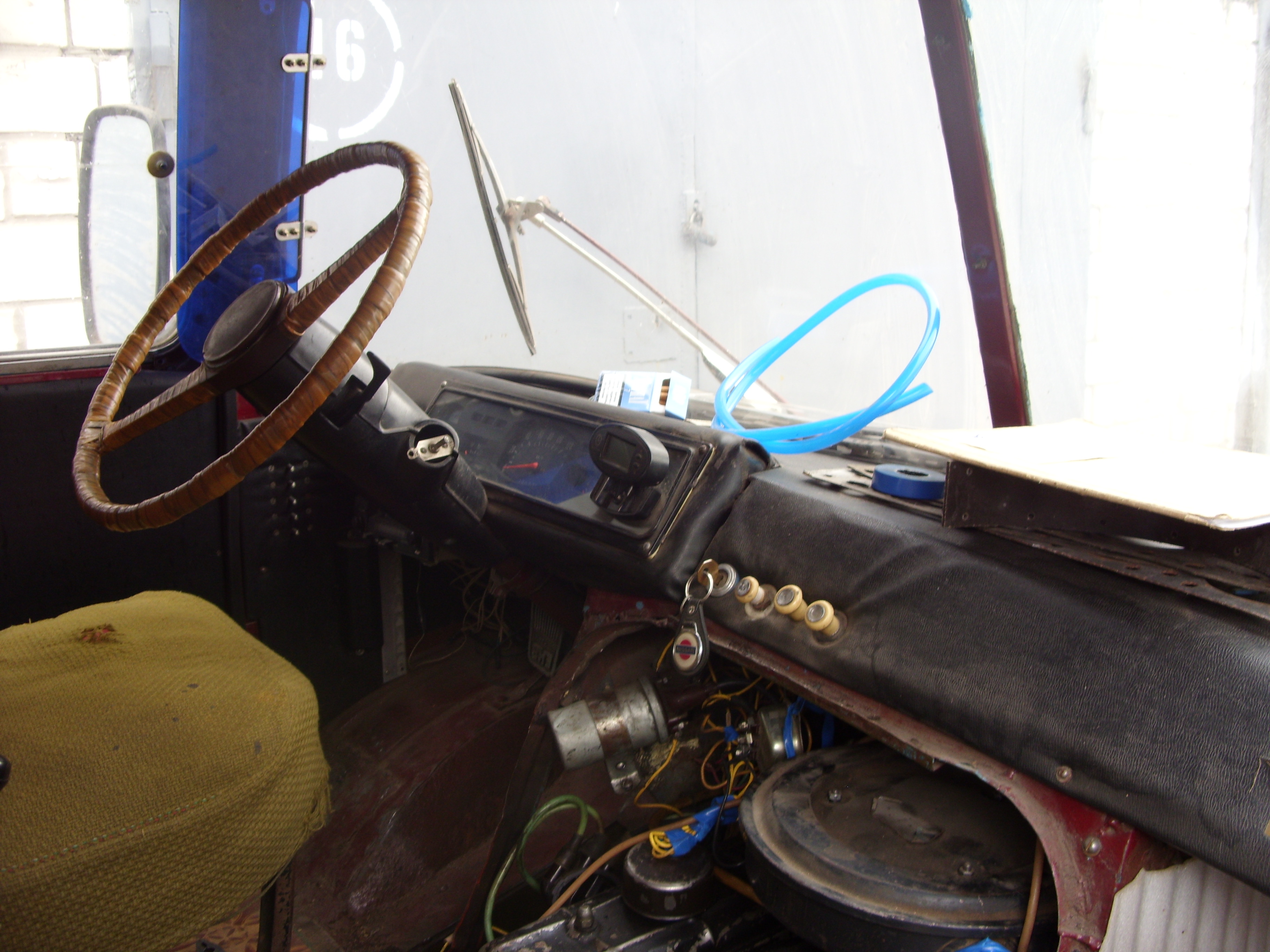

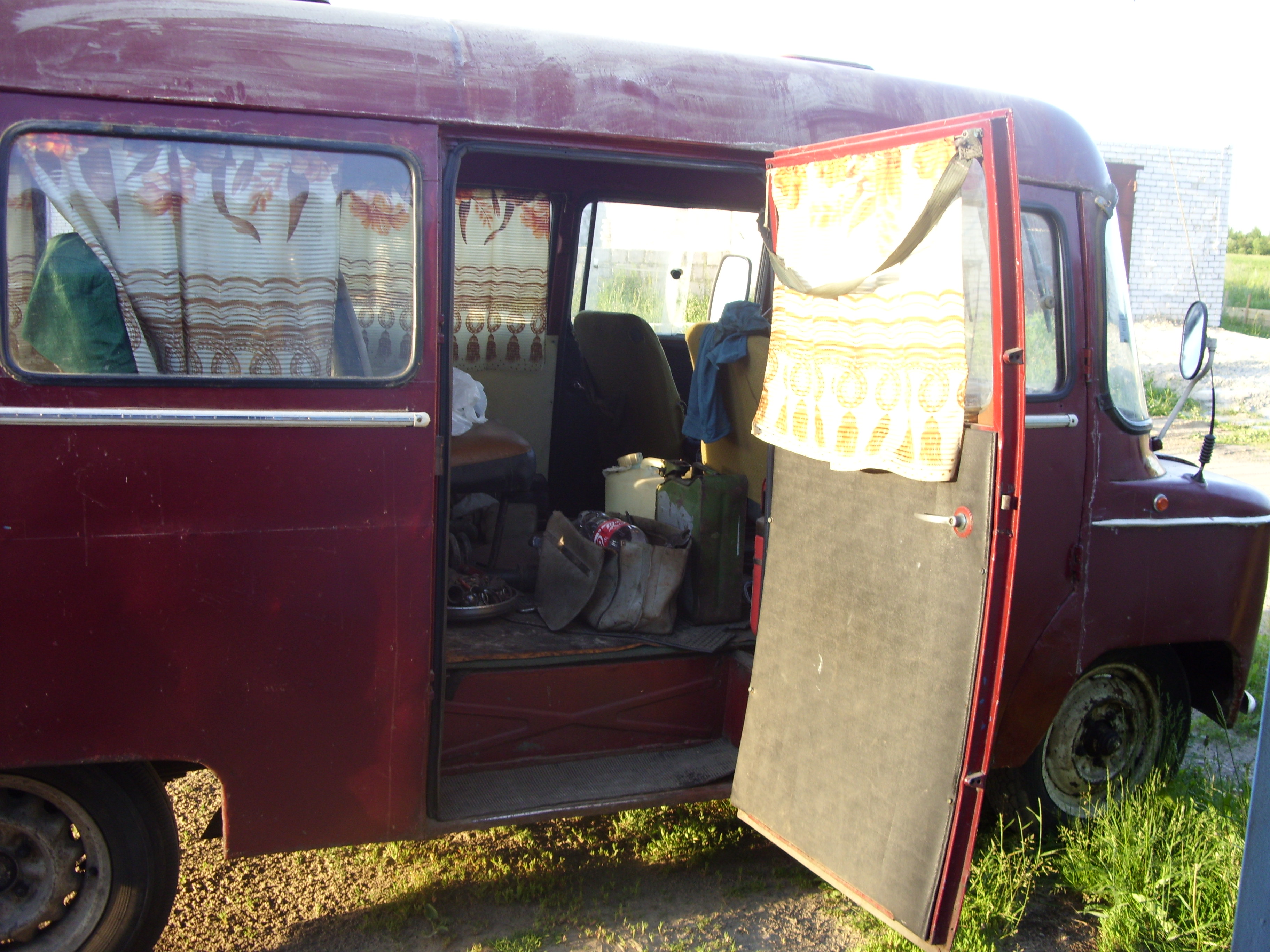

Салон

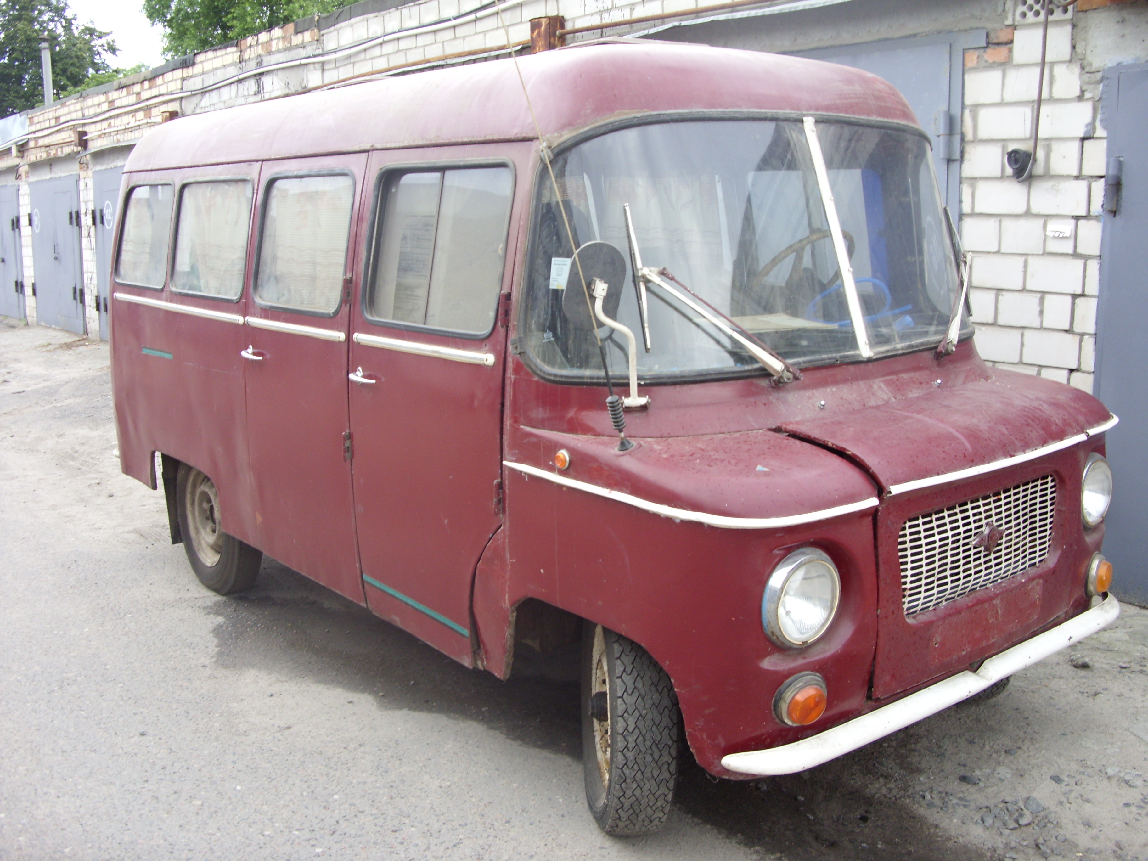

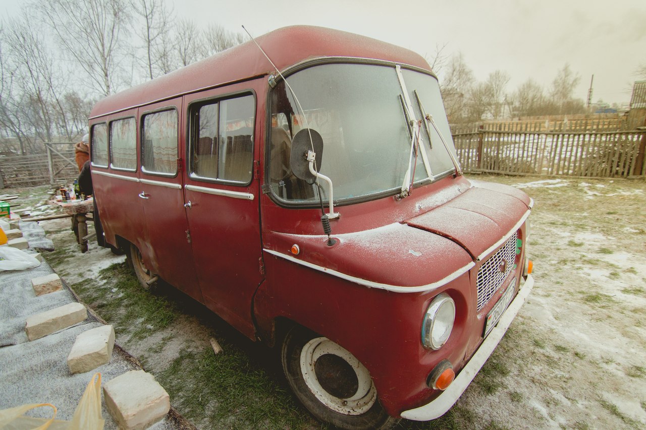

По приезду машина была тщательно вымыта и проведена ревизия ходовой.
После первой мойки
Ревизия показала, что ходовая у машинки (не смотря на ее бодрый вид) оказалась в довольно ушатаном виде.
Что было сделано:
1. Машина получила полностью новые тормоза включая вакуумный усилитель от ВАЗа;
2. Перебраны и прокатаны задние рессоры и поставлены на место с новыми втулками;
3. Установлен новый глушитель от Москвича или ВАЗа (точно не скажу);
4. Рулевые тяги в передней подвеске получили практически все новые пальцы с сухарями ( ну и конечно прошприцована);
5. Установлена резина: спереди Стомил, сзади от ГАЗ-69
Что осталось: как уже писалось собрать стальное сердце автомобиля, разобраться с проводкой, рулевой колонкой, ну и марафет по кузову навести и будет все ГУД!!!!
Приехали домой
Приехали домой

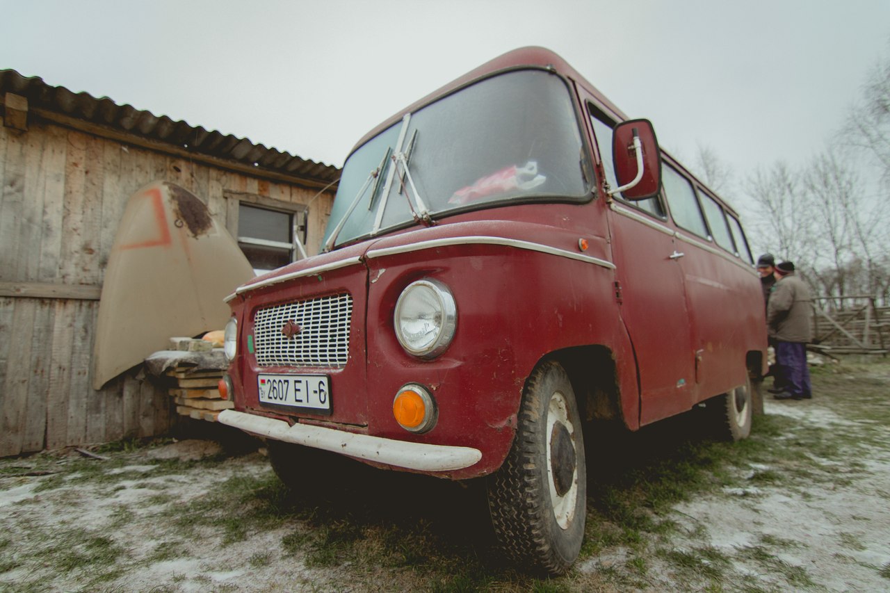

Сообщение #11 Сусанин » 29.01.2014, 17:34

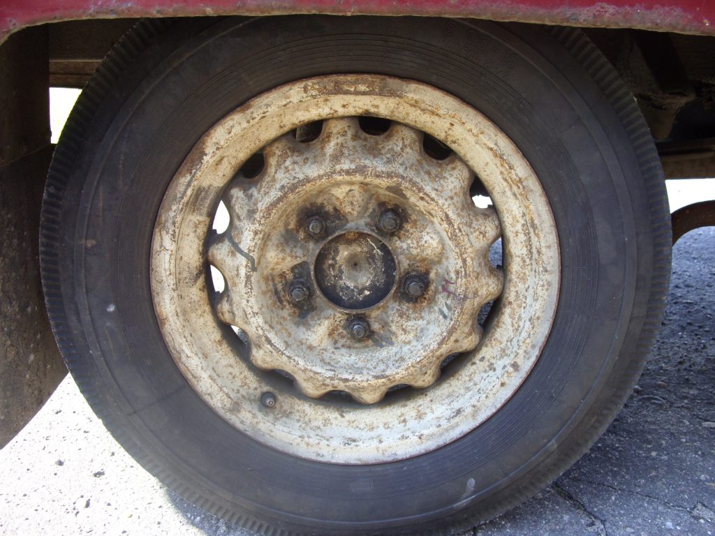

piatroc, так она после мойки довольно таки неплохо выглядит! :smile: Присмотрелся к нижней фотке - задние диски не родные?
Сообщение #12 piatroc » 29.01.2014, 18:26
Сусанин писал(а):Присмотрелся к нижней фотке - задние диски не родные?
Один диск стоял от ГАЗ-67 (Его еще называют Иван-Виллис). Я сначала подумал, что от Эмки, но как оказалось 67-ой :cry:

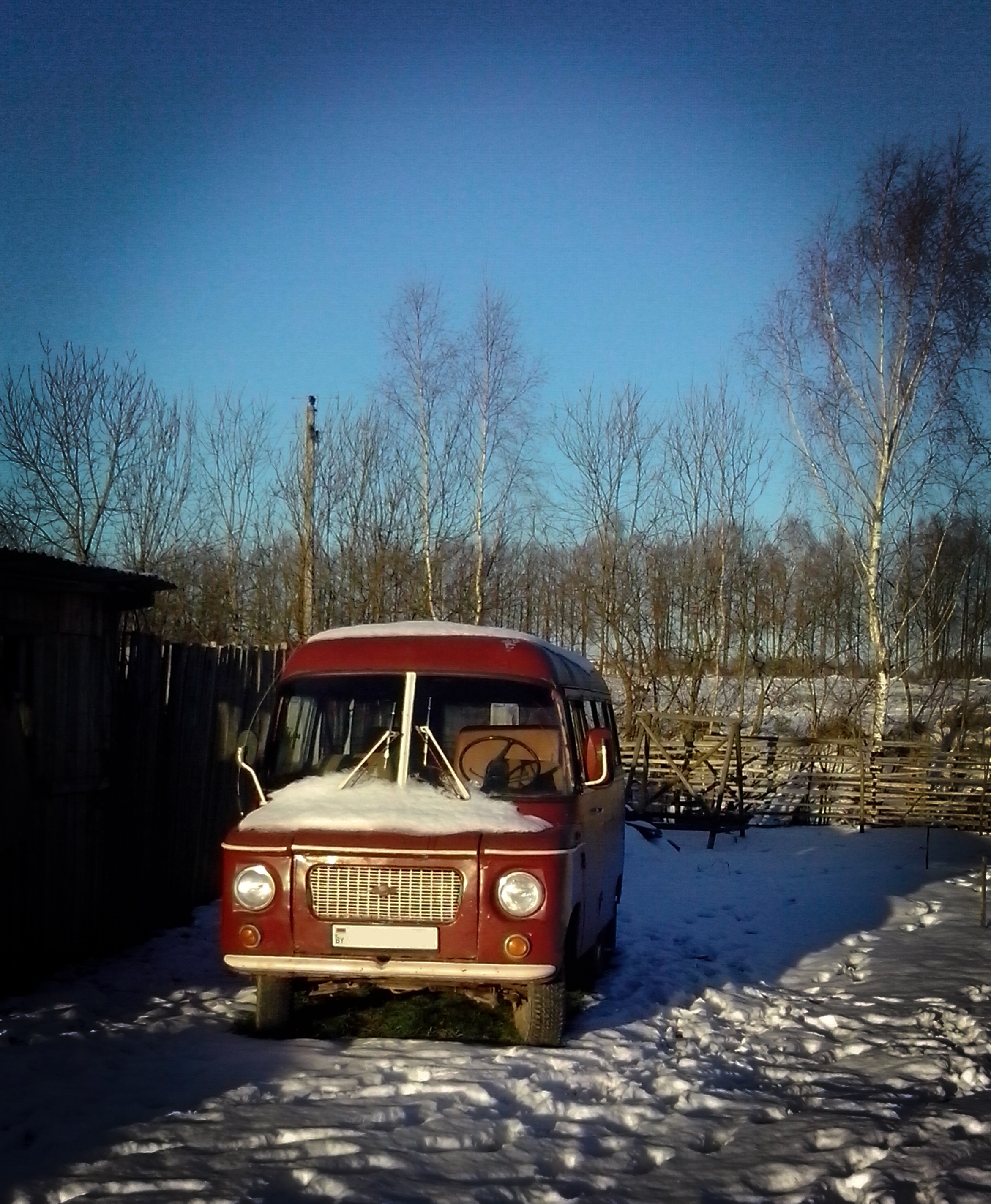

Сейчас Ныса в зимней спячке.

Сообщение #14 Валерий Остапенко » 09.02.2014, 08:46

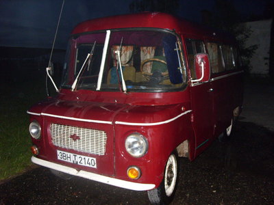

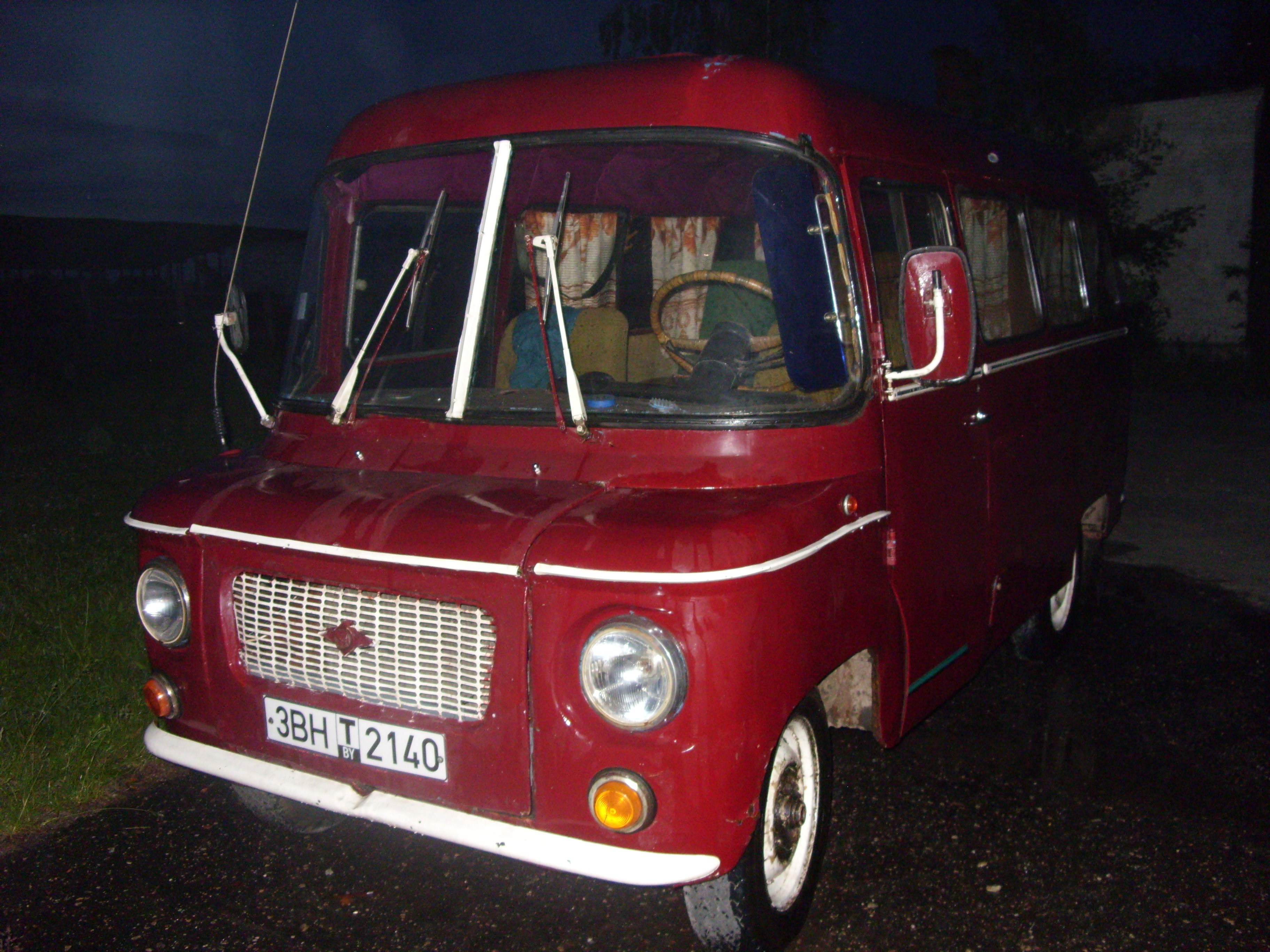

Странное место для правого зеркала. Интересно почему так? Или если по другому спросить- почему не так как левое?
Сообщение #15 piatroc » 09.02.2014, 08:51
Валерий Остапенко писал(а):Почему не так как левое
Я тоже долго задавался этим вопросом, но бывший владелец решил именно так. Думаю этим летом зеркало вернется на свое штатное место, хотя так тоже неплохо видно.
Сообщение #16 Tarpanovod » 09.02.2014, 10:31
Возможно дело в том что правая часть машины больше страдает. Левое зеркало сложно оборвать. Оно всегда под присмотром. У меня тоже правое зеркало разбилось -здавал задом в темноте зацепил за забор.

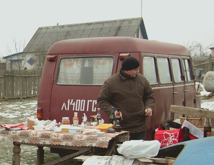

Сообщение #17 Сусанин » 09.02.2014, 19:02
piatroc, а что это за столик за машиной с напитками и закусками? Нельзя было сзади фото запостить? :smile: Или Вы так от девиц прятались чтобы никто не заметил?! :biggrin:
Сообщение #18 piatroc » 09.02.2014, 19:04
Сусанин, на фото 2 января 2014 года! Праздничный шашлык, а почему столик за машиной - так от ветра прятались :beer:
Фото сзади есть, но там все пьяные лица заслоняют)))))
Сообщение #19 piatroc » 09.02.2014, 19:15
Сусанин писал(а):ну так дай же ж фото сзади!!
Ну примерно вот так это выглядит (на фото я)
