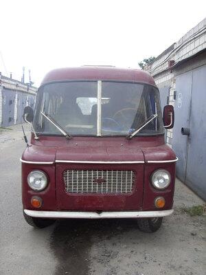

Эта история началась в 2009 году. Тогда мы по всей Беларуси искали детали для Нысы Миколлы, и объявления о покупке запчастей были развешены на многих интернет досках объявлений. И вот звонок! Звонил парень из Гомеля, предлагал купить Нысу, для донора она была очень хороша (по словам звонившего). Покупка не состоялась, ибо тогда и цена была высоковата, да и искались именно детали, а не ходовой автомобиль.
И так шли годы, проект с голубой Нысой подходил к окончанию. И вот перебирая бумаги на работе в январе 2013 года наткнулся на листок бумаги с номером телефона с надписью Ныса Гомель. Стало интересно а живали еще та Ныса!!! Я позвонил, оказалась машина все также продается, и все эти годы ждала меня в сухом гараже в одном из гаражных кооперативов Гомеля. А тут еще на удачу Коля уезжает в командировку в Гомель на целый месяц. Созвонились, Коля посмотрел, сфотографировал ее для меня и пришло решение, что машину нужно покупать. Договорившись о цене и других аспектах, сделку отложили до пока сойдет снег. И состоялась она лишь в 7 июня 2013 года.
И так, микроавтобус Ныса 522, 1982 г.в., некогда была голубая и 10-ти местная, сейчас красная и до 8-ми мест.
Так что можно сказать что эта Ныса нашла меня сама.

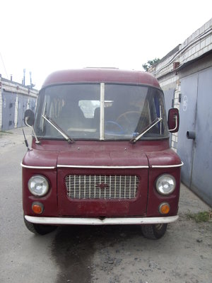

Вот такой я ее увидел впервые

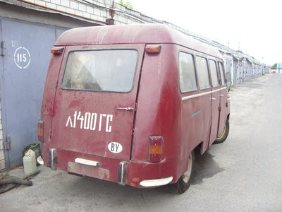

Зад немного заколхожен, но это не беда

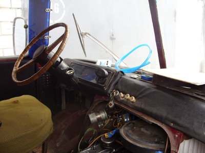

Салон

Классная, а какой движок и состояние кузова? Колхоз конечно присутствует :spy: А какие на нее планы в смысле - делать в оригинал или как получиться?

vagprofi писал(а):а какой движок и состояние кузова? Колхоз конечно присутствует А какие на нее планы в смысле - делать в оригинал или как получиться?
Да забыл написать: всяходовая родная, кроме заднего Волговского моста. Состояние кузова на 4 из 5. Пока машина налаживается и настраивается. Сейчас снят двигатель, но все попорядку в продолжении темы... :think:

И так ударили с хозяином по рукам, съездили оформили документы. Машину выкатили из гаража и началась погрузка деталей (их вроде и не много было, но забили весь салон) и реанимация машинки. Поставили акум, залили бензин, все посмотрели, все покрутили, залили воду в радиатор, и ОПА... она ожила и загудела и тут сюрприз -Из под заглушки на блоке фонтаном потекла вода...
Новая заглушка, хороший герметик, два часа и она ожилаа и даже стала сама двигаться. Собрались с мыслями и в путь.... (продолжение следует)

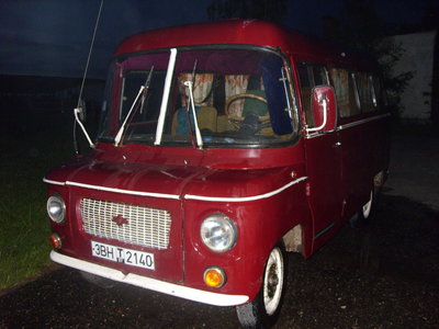

По приезду машина была тщательно вымыта и проведена ревизия ходовой.
После первой мойки
Ревизия показала, что ходовая у машинки (не смотря на ее бодрый вид) оказалась в довольно ушатаном виде.
Что было сделано:
1. Машина получила полностью новые тормоза включая вакуумный усилитель от ВАЗа;
2. Перебраны и прокатаны задние рессоры и поставлены на место с новыми втулками;
3. Установлен новый глушитель от Москвича или ВАЗа (точно не скажу);
4. Рулевые тяги в передней подвеске получили практически все новые пальцы с сухарями ( ну и конечно прошприцована);
5. Установлена резина: спереди Стомил, сзади от ГАЗ-69
Что осталось: как уже писалось собрать стальное сердце автомобиля, разобраться с проводкой, рулевой колонкой, ну и марафет по кузову навести и будет все ГУД!!!!
Приехали домой
Приехали домой

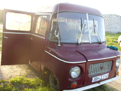

piatroc, так она после мойки довольно таки неплохо выглядит! :smile: Присмотрелся к нижней фотке - задние диски не родные?
Добавлено: 29.01.2014, 18:26
piatroc
Сусанин писал(а):Присмотрелся к нижней фотке - задние диски не родные?
Один диск стоял от ГАЗ-67 (Его еще называют Иван-Виллис). Я сначала подумал, что от Эмки, но как оказалось 67-ой :cry:
