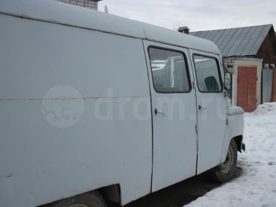

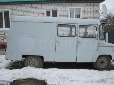

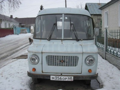

Фото с Дрома, сразу понравилась)))
Маловато окон)))

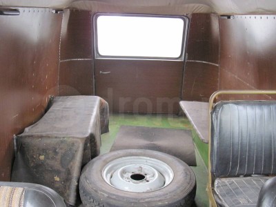

Всегда нравились грузопассажирские вариации автобусов

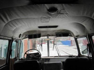

Как много воздуха!
Плацкартные места)))

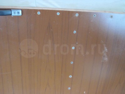

Тот самый гламурный материал (ДВП, ДСП?)
Добавлено: 28.04.2016, 10:18
vagprofi
Молодец, что написал про свою любимицу! Приветствую на нашем форуме! Хорошая машинка, а дизайнерский мега-материал скорее всего ламинированная ДВП. :wink:
