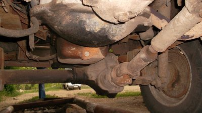

Фотографии очень нужны снизу автомобиля.

морковкин1974
Приветик ещё раз, я тут пока не очень освоился, не пойму что набирать в поисковике чтобы сразу попадать на форум, и как добавлять фото? С фото вроде бы разобрался, спасибо Piatros. Какие фото и чего интересуют,просто их у меня много?

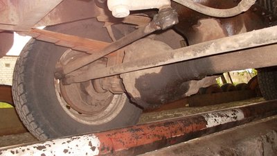

Мост я вижу перечулкован под главную ГАЗ-24. Интересно перебирался ли передний мост полностью. Типа ШРУСы какие стоят ХАБы какие. Сколько листов в рессоре передней. Шкворня на втулках либо на подшипниках?
Добавлено: 19.01.2014, 20:53
морковкин1974
Мост перепрессовывался и собирался как говорится с нуля, вместо шкворней стоят так называемые шарики. Но мне они не нравятся, постоянно надо подтягивать,я ездил на самых обычных- они самые удачные. А тут ещё летом удалось на местном металлоломе по 3грн за кило приобрести новые поворотные кулаки в сборе и новый длинный привод.Хабы стоят современные с включением снаружи. Передние рессоры стандартный набор УАЗ469,были выбраны как более подходящие по длине ,а так же из соображения ремонтопригодности.

Привет, интересует расстояние от поддона до переднего моста и их расположение относительно друг друга. А то у меня есть подозрение, что мои слишком близко друг к другу. Если не трудно сфоткай это место.
Добавлено: 20.01.2014, 10:03
морковкин1974
Приветик Vagprofi! У меня на авто тоже расстояние от моста до поддона тоже вопрос проблемный, дело в том что я изначально не планировал установку ведущего передка. Я установил просто балку с 451УАЗа из соображений надёжности и долговечности,и двигатель стоял родной НИССовский. А тут подплыл на разборку ГАЗ 69 за 150 уе, ну я его разобрал, то что нужно из агрегатов оставил, остальное сдал на металлолом.Когда установил ведущий передок, движок стоял родной а там форма поддона как на УАЗе и зазор был более менее. Но в позапрошлом году родной мотор кончился, а у меня в гараже валялись два мотора с ГАЗ24,ну я их разобрал,продефектовал, и из двух сделал один нормальный, установил на авто и понял что зазору между мостом и движком труба. Короче я собирался в отпуск и надо было что то по быстрому придумать. Я нашёл железяки толщиной 30мм и использовал их ка прокладки между рессорой и мостом, зазор более менее. Я то пока езжу но образовались другие проблемы, вроде бы 30мм, а угол наклона переднего кардана стал настолько большой, что пришлось на переднем кардане подпиливать флянцы,не хватало его выворота.

морковкин1974 писал(а):Я то пока езжу но образовались другие проблемы, вроде бы 30мм, а угол наклона переднего кардана стал настолько большой, что пришлось на переднем кардане подпиливать флянцы,не хватало его выворота
Да, и у меня засада. Выше мотор задирать некуда, я его уже и так загнал вверх максимально. Видимо придется поддон подрезать или ставить отбойники, чтобы мост до поддона не достал.
