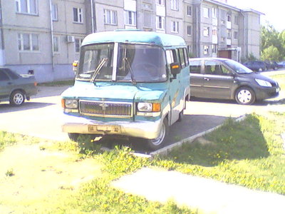

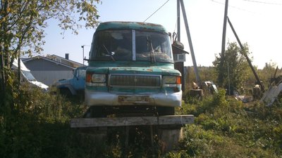

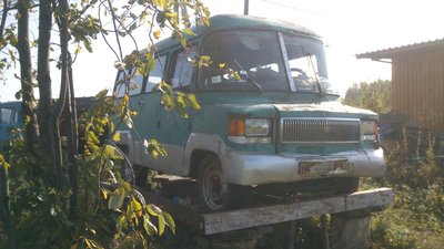

ИИИИ.. Вот планирую весной (уже четвертую:)))начать тюнинг уже немного тюнингованной Нысы.Вот она какая есть и предположительно хочу внести в нее изменения по эктерьеру).фары(хотел фары и решетку от ниссан эльгранда, но померив не подойдут-хотя близко), задние фонари у меня уже есть -от фольц-гольфа4,ну и должно получится примерно что-то смешанное или смешное)).

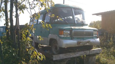

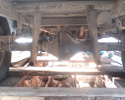

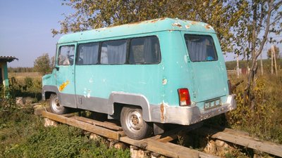

В общем начал.Снял все сиденья, ржавый бензобак снял. Купил водительское лобовое ,но оно оказалось короткое по размеру по высоте ,ширине.Сделал эстакаду и загнал Нюсю на неё.
Смазал все болтовые соединения.

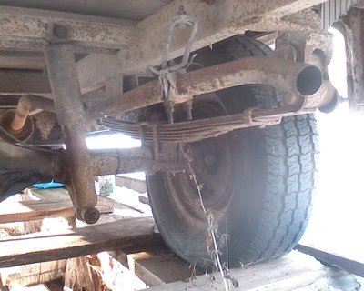

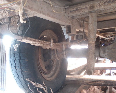

Из ревизии снизу.Нужно заняться на раме ушами рессор-усилить -переварить. покрасить раму. заменить амортизаторы, шланги, рулевые наконечники(вроде от уаз подходят)сделать трос ручника.вот думаю рабочие тормозные были все новые 5 лет назад.и столько же не эксплуатировались-наверно под замену.
Главный точно снова поменяю на Волговский-стоит от классики-не откачивает хорошо обратно.
НАДО:заменить все РТИ, шланги, колечки. Купил новый бензонасос и переходник под маслянный фильтр.что не картридж-надоел). Поменял-установил.Поменял масло.

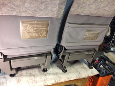

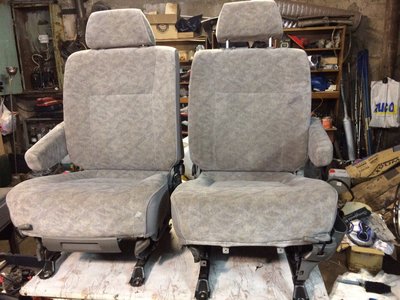

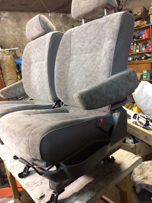

Шумоизолировать лучше и Перетянуть салон, заменить передние сиденья на более удобные.Вот купил от того самого-Ниссан Эльгранда.

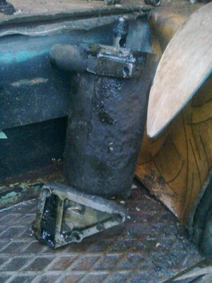

Карбюратор стоит ДААЗ-2107(жиклеры правда большего размера)один раз чего то подвел на трассе-начал переливать.надо разобраться.

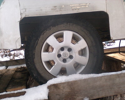

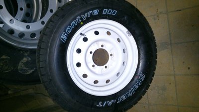

Нужен новый АКБ и резина. Старая растрескалась.Но держит.Стоит кама 225х75хR16С (И -359 "бычковская").При одной атмосфере смотришь а она как накаченная. Когда была новая гребла даже в горку по льду-мог остановиться, постоять и дальше без проблем тронуться-с полным салоном правда). Вобщем купил новую резину с дисками. Диски от уаз с вылетом ЕТ22. Резина Bontyre Stalker A/T 225х75 R16 с крупным рисунком. М/Тешные не стал брать-хотя руки ой как чесались-на 3 тыс с колеса дороже были по 7 слишним.

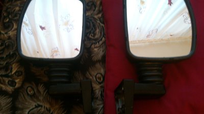

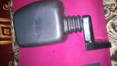

Заменить зеркала-шпана оторвала во дворе когда-то(. Купил новые такие же от УАЗ БАРС ЛЮКС.(производства Казань).Надо доработать -поставить подогрев и повторители.

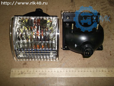

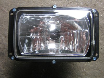

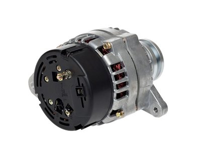

Вчера пришел новый генератор на 120А СтартВОЛЬТ LG 0324. Фары новые закзал -привезут с ОСВАРа с гладким стеком и поворотники тоже хрусталь.

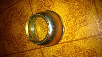

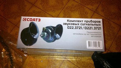

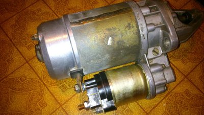

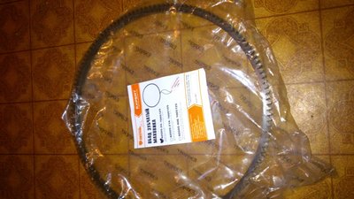

Крышку рукоятки Кпп купил(жестянка такая как пиала с резьбой внутри). Новый венец на маховик приобрел.Сигналы новые. Втягивающее на стартер новое.

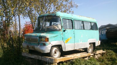

На фото она уже выцвевшая ,потрепанная ветрами без нижней губы на бампере -снесло после аварии в железо-бетонный блок.Ладно колеса крепкие в ступеньки уперлись-дальше не пошло. Дорожники хреновы-выставили блок на дорогу -ни знаков ни разметки-ночью залетел. с пассажирами. все что было за 4 рядом седений было возле меня спереди.-энерция.

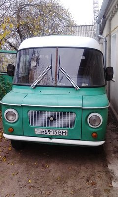

korhia писал(а):Купил водительское лобовое ,но оно оказалось короткое по размеру по высоте ,ширине
Чето мне кажется, что у тебя с кузовом не все в порядке. В частности с проемом лобового остекления, соответственно и сткла, может быть, стоят сейчас не родные. Вот присмотрись на верхнюю кромку стекол, линия не прямая, а как будто "домиком". На других машинах не так. Вот в качестве примера несколько фото:
Добавлено: 01.12.2016, 18:33
korhia
В 2000 году занижал лобовую рамку по существующему стеклу. Родное разбилось. А купленное было ниже. А теперь еще раз купленное ниже нижнего)) еще ниже и даже заниженная рамка не прокатывает. Нашел в Москве фирму которая делает стекла триплекс даже с подогревом цена вроде или 3600 плюс за подогрев 4тыс.руб. Только у них действительно высота в каталоге 756 мм а у меня получается 660мм-вон оно как( вот и думаю может заказать как положено и подрезать верх до положенного -все-равно кузов шпаклевать -красить..
ПОДСКАЖИТЕ пожалуйста сколько должно быть само стекло высота и ширина. Чтобы заказать заранее.Просто моя машинка за 100 км в деревне и туда до весны не хотелось ехать. да и тем более размеры на ней уже не заводские. Спасибо.
