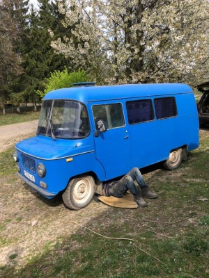

Привет всем) Хочу открыть новую историю по восстановлению Nysa 522. 87 года.
Меня зовут Андрей, сам с Бучи, Киевской области Украина.
Наверное сам пока не понимаю куда ввязываюсь :biggrin: с этим автомобилем, но дикое внутри чувство - что можно создать огненный проект дял души.
История пока такая, отец несколько лет назад выкупил машину по доверенности у одного деда в селе, для своих строительных нужд.
Машина какой-то период времени каталась, выполняла свои задачи, возила строй материал. Потом как-то дело заглохло и машина стала во дворе.
Спустя время, я решил со своим товарищем дать второй шанс этому стильному бусу. Отец говорит нужно было спустить с горы :biggrin:
В общем почитав форумы, посмотрев фото, полазил по борт журналам - понял что вроде шанс есть)
Машина пока что находится в Виннице в 300 км от нас, на прошлых выхах съездили, вытащили на улицу, накачали колеса ( пол дела сделали :biggrin: ) поняли, что ремень грм на две части привет. НО! в целом как оказалось там стоит движок от какого-то форда (нам еще предстоит выяснить от какого :smoke: ), ремень подошел от 2105 ваз)) подумав, что далеко на нем пока не уедем, плюс аккума там не было, решили загнать его в сосед. село на станцию к знакомым, сами же свалили обратно в Киев. Спустя пару дней, нам позвонили, и сказали, пациент работает, даже едет :razz: , в общем я сказал пусть пройдутся по всему и за неделю проверят все что бы авто смогло доехать до Киева (приключение конечно еще то может быть). Но я пока что устно познакомился с человеком из Бучи, который тоже занимается Nysa ми, возможно он есть на этом форуме (Вам привет), и он пообещал дать жёсткую сцепу, это если что-то пойдет не так по дороге обратно. Риски понимаю, моментов куча, по этому буду писать сюда новую историю.

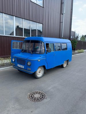

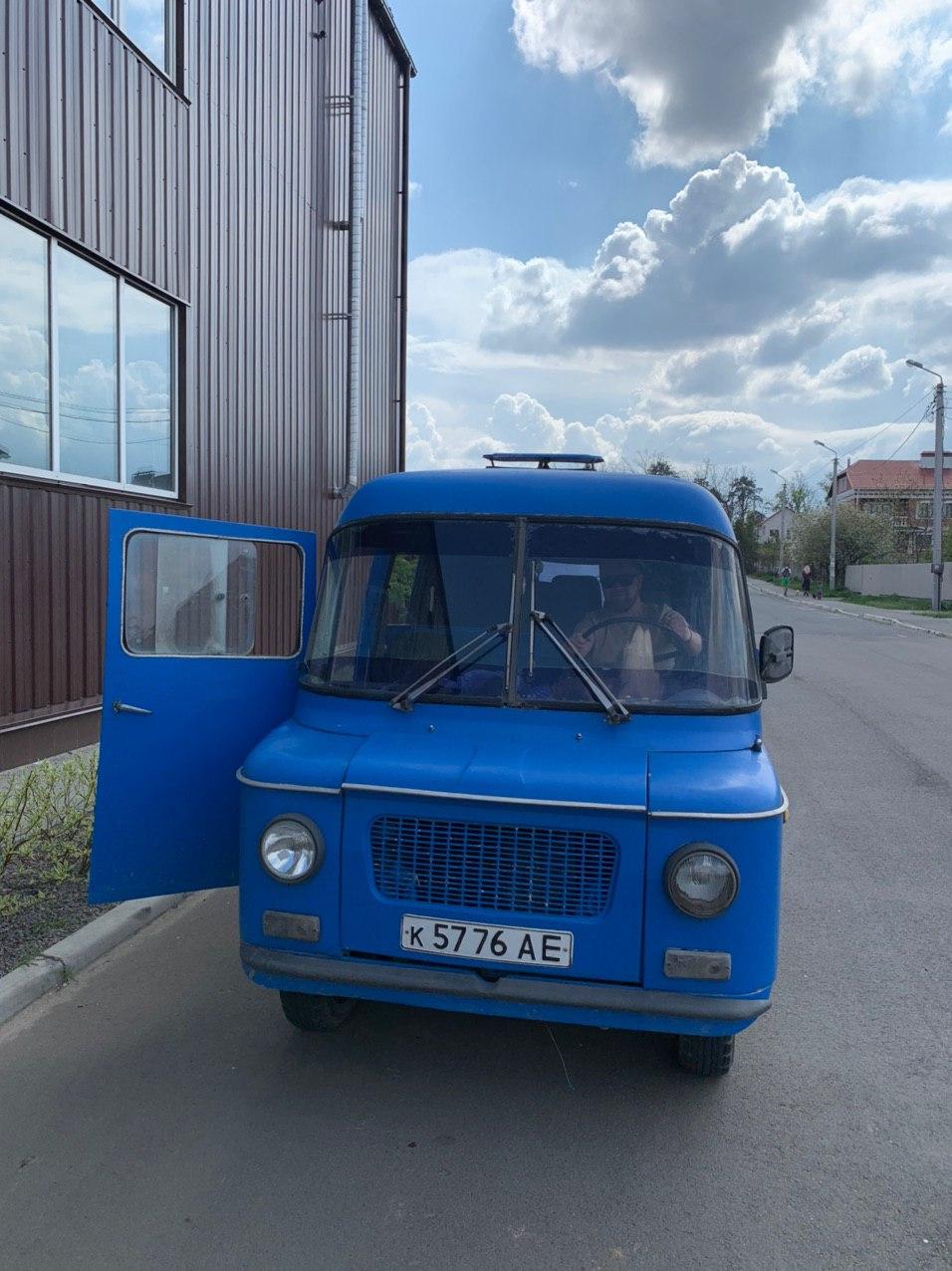

Всем привет. В общем нюся в Буче :biggrin: была у нее долгая дорога на эвакуаторе :biggrin: Мы так подумали, риски и цена не так отличалась, если ехать своим ходом на ней из Винницы в Бучу или ехать на прицепе) По этому сэкономили себе время и нервы, даже не ездили туда, а нам ее пригнали.
В общем она на ходу, ездит, даже ниче так наваливает, с коробкой там что-то (вторая плохо включается) - вопрос решим, там в целом один большой вопрос к тачке, но то уже шаг за шагом.
В первую очередь, это пройтись на выходных и прописать все что нужно поменять и выбросить всю гадость из салона и колхоза.
Второй этап - загоним в гараж, и пробежимся по движку, ходовке и тормозам, также коробка пойдет в бой, для нас сейчас главное это - что бы она была на ходу, ездила, тормозила и не грелась :biggrin: потом уже займемся кузовщиной.
По паспорту все же ниса 522-5, 87 года.
еще также нужно разобратся с замками, их нет, нужно купить новые с ключами, (сами замки уже нашел на форуме тут) осталься вопрос с серцевиной под ключ. так как тупо просто открытая, залазь в нее кто хочет, хотя если так подумать, то и с замками залезть не особо сложно.

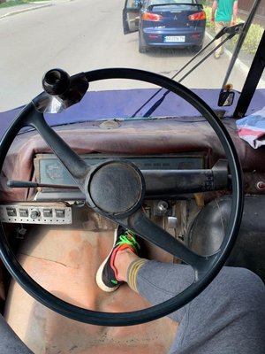

Также по приборке вопрос, я вот пока не понимаю, какая родная приборка? на этой половина всего не работает - что понятно, вот оригинал какой должен быть?
Сообщение #15 piatroc » 02.05.2020, 22:07
anshabalda писал(а):Также по приборке вопрос, я вот пока не понимаю, какая родная приборка? на этой половина всего не работает - что понятно, вот оригинал какой должен быть?
Приборка всунута у тебя от 24 Волги. Если машина 1987 года то приборная панель должна быть вот такой Изображение
Вообще нужно ободрать весь это дЕрмонтин и посмотреть что творится с панелью.

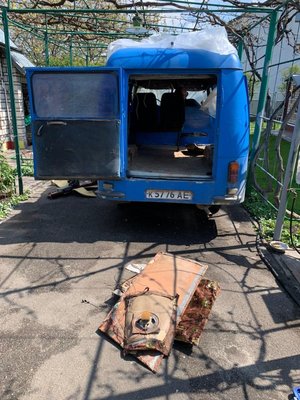

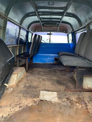

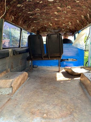

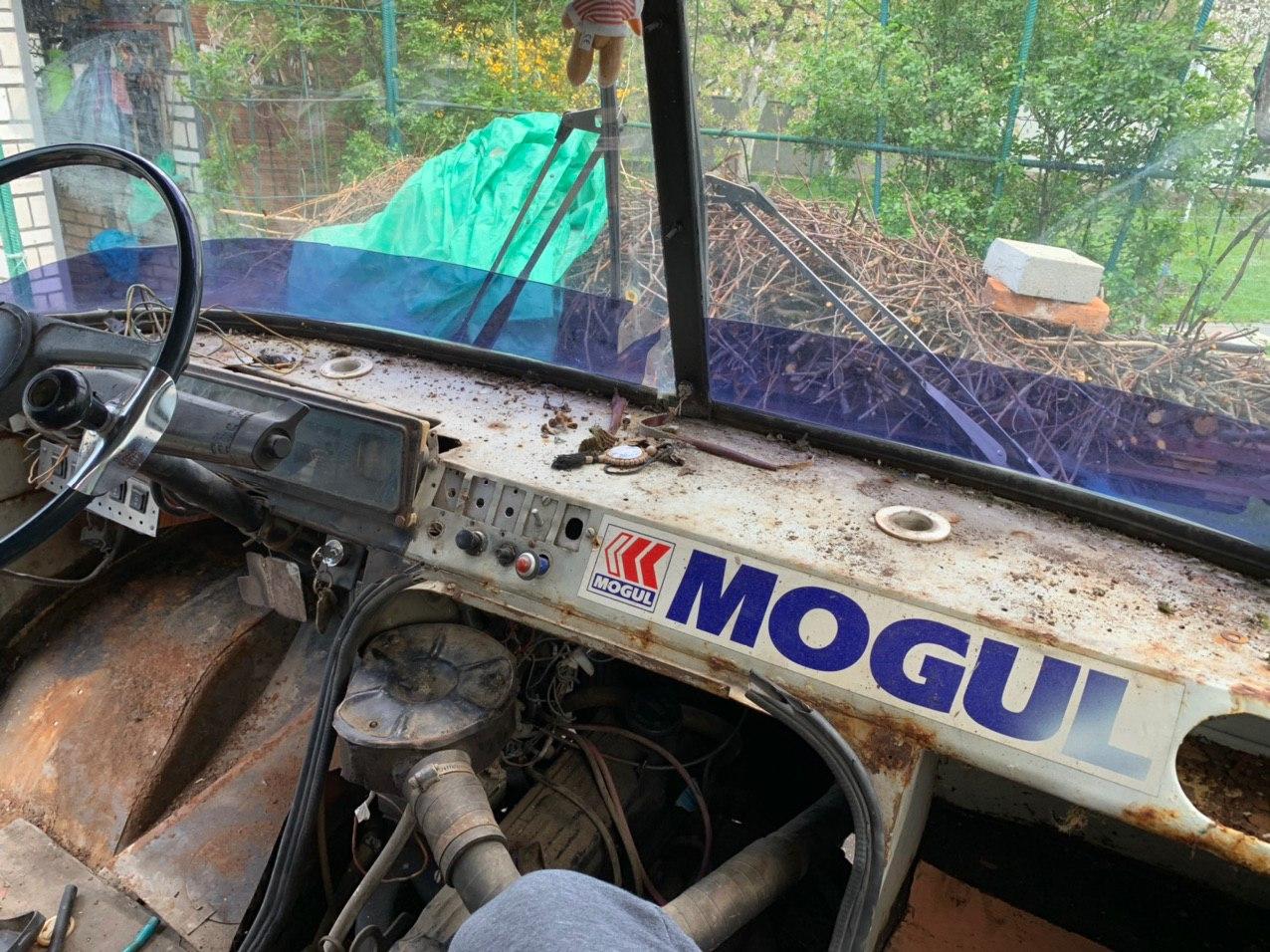

Вечер добрый)) сегодня заехали с товарищем утром пораньше, чтобы сделать ревизию по машине, пройтись, полазить, что-то снять, что бы понять что там под этим колхозом, и что вообще работает.
Добавлено спустя 1 минуту:
В конечном итоге сняли почти всю внутреннюю обшивку салона, оставили только все железо и гнилое дерево на полу.
Для себя понял, что электрику придется переделать по новой, также дождались дождя, и посмотрели где течет :biggrin: , дыр достатточно, особенно хана швам на крыше, и затекает в мелких дырочках на резинке стекла, однозначно - на замену, и будем думать что делать с дырами на крыше.
Также увидел что под дЕрмантином на приборке, в целом не так плохо как думал, единственное - вроде отрезали кусок металла на приборке.
Будем искать родную приборку скорей всего, и как там все обустроить, что бы работали приборы ) вещь вроде нужная)
Сообщение #18 piatroc » 03.05.2020, 22:47
anshabalda, да торпеду немного подрезали. А боковая пассажирская дверь раздвижная или открывается как передняя?
