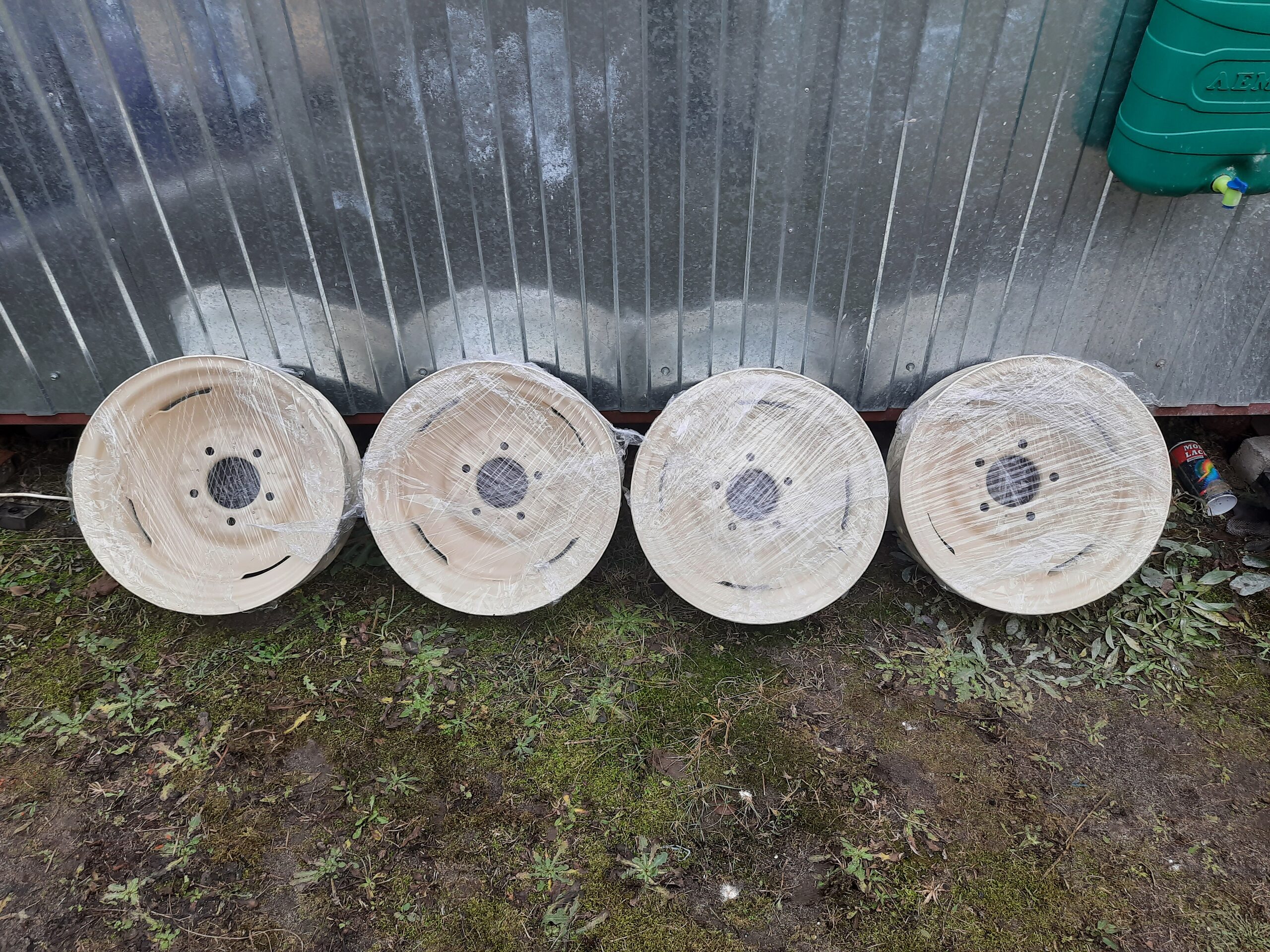

Сообщение #47 Сусанин » 30.12.2024, 14:11
Предновогодние радости: приехали из реставрации колёсные диски: пескоструй, подварка и шлифовка где нужно, грунтование, покраска порошком в цвет "слоновая кость" RAL1015, лак на фасадах:
Бюджет: 3400 грн + 400 грн =3800 грн (~91 $)
Сообщения: 1562
Сообщение #48 piatroc » 30.12.2024, 18:43
Хороши дисканы))))
Возраст: 22
Сообщения: 96
С нами: 1 год
Сообщение #49 vann4ous » 02.01.2025, 11:35
Хорошая работа, если всё в комплексе то и цена не плохая
