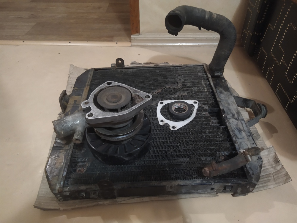

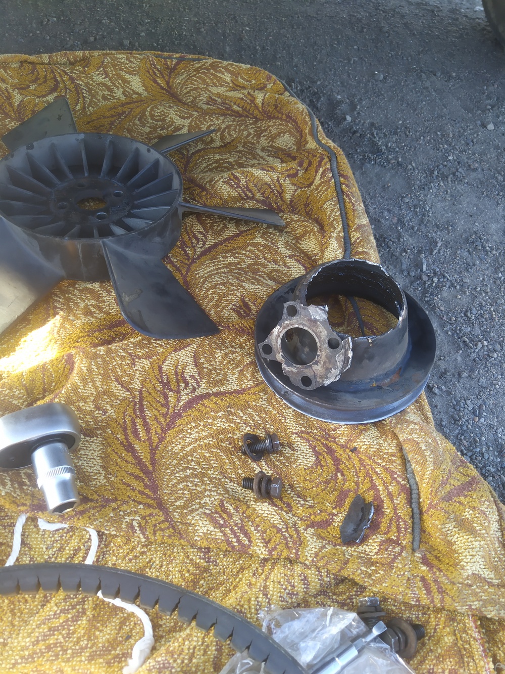

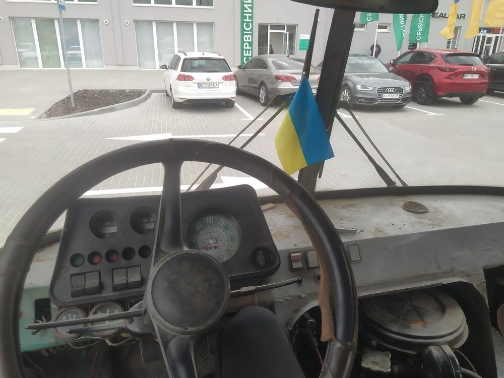

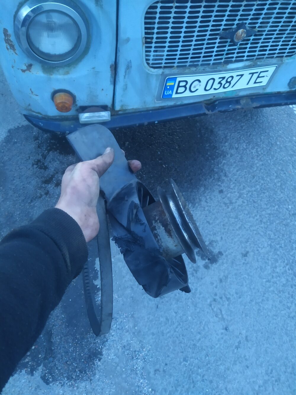

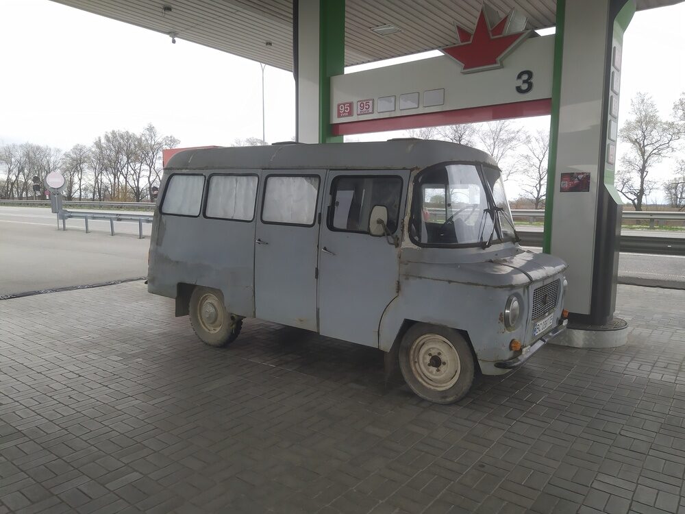

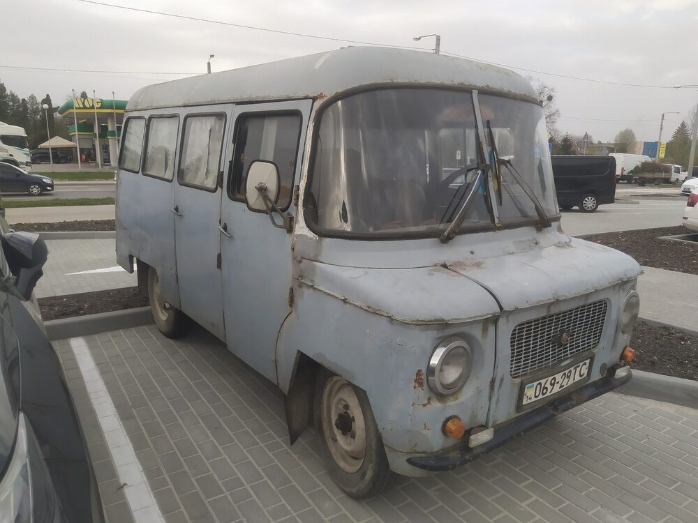

Машина 1989 года выпуска. Со слов предыдущего владельца работала на "львовобленэрго", где она сильно устала. В 2000м году ее списали и человек ее себе взял вместо одной зарплаты. Перекрасили из бирюзы в серый цвет, снял убитую обшивку, в общем освежили. На первое апреля 23го года я приобрел ее..не без проблем оформил и самостоятельно приехал из Львова в Харьков. Не все прошло гладко и не доехав до Полтавы сначала разорвало шкив помпы и вырвало вал. У местного деда купил шкив с газ 51 и приварили по месту вал.После кустарного восстановления она продержалась порядка 50км а после опять карлсон полетел вырвав сварку на валу и забрал с собой радиатор..
Машину доставили уже по темноте эвакуатором в Полтаву, где я ее и оставил на парковке пока опять кустарно но уже дома поялся радиатор с перебитыми 12ю сотами и собирали помпу в кучу. Приехал-поставил, доехал в свой город уже 4го числа.
Искал не сильно уколхоженную и главное с переоформлением, долго думал насчет именно этой-подходила по критериям но была слишком далеко
Фотографии перемешиваются к сожалению, но думаю в общем суть ясна.

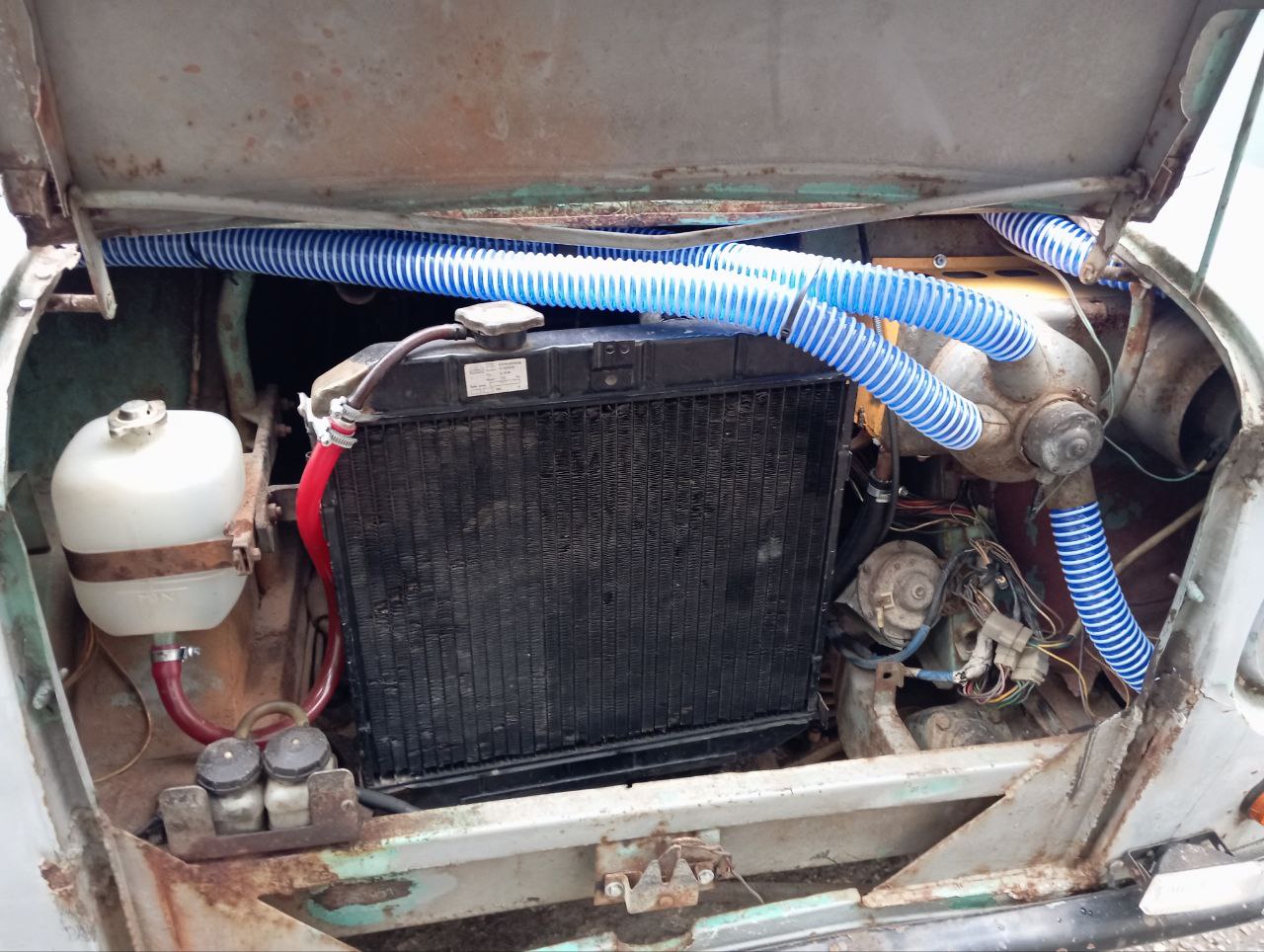

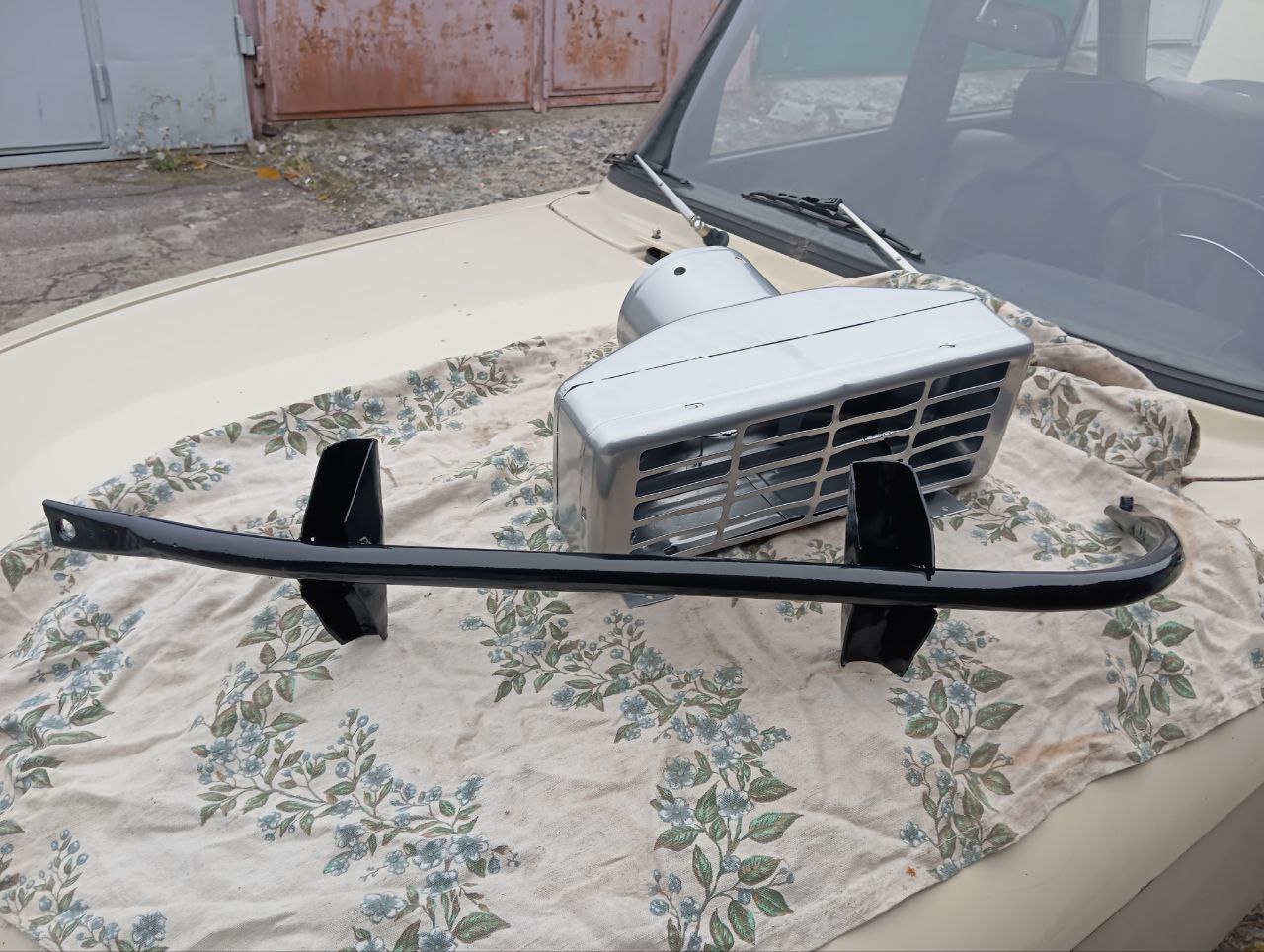

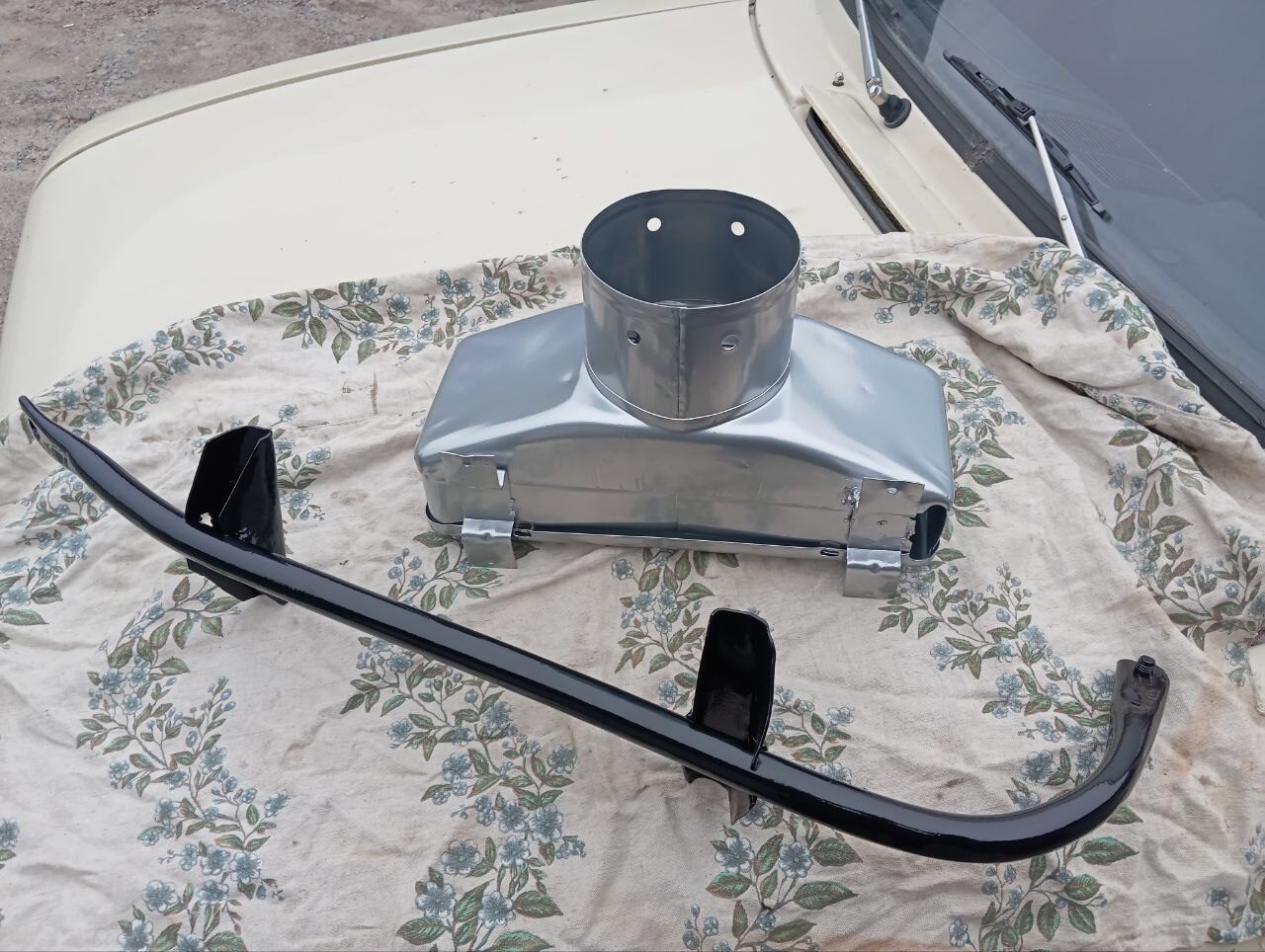

За время владения заменены все технические жидкости, колодки, фильтра, патрубки и шланги.Был найден и куплен абсолютно новый оригинальный радиатор охлаждения, также была восстановлена "передняя печка" и благодаря обмену запчастями появилась дополнительная печка. Также колесные диски, крепление запасного колеса и корпус печки прошли пескоструй и окрас порошковой эмалью.
Восстанавливал помпу по изложенному монуалу на этом форуме но ось была изготовлена с нуля из прутка нержавейки, только к сожалению сальник нового образца потек и теперь до конца зимы машина будет стоять

Я ещё один раз попробую собрать заново. Всё-таки и корпус проточен и вал из нержавейки сильно лучше и сальник легко достать такой как у меня. Кстати вопрос, почему может не прокачивать печки? Хотя ставилась крыльчатка помпы максимально близко к блоку, даже была проточена немного чтобы убрать биение и поставить её ближе.

По помпе,если она ремонтирована по моему варианту с камазовским сальником, если выставлен правильный натяг, она не будет течь очень долго..
Печка не прокачивает, скорее всего, из-за воздушной пробки...(Намудрить с присоединением шлангов,чтобы не прокачивало, довольно трудно.)

Правильный натяг в чём? Помпа потекла или из-за герметика хотя вроде-бы проверенный или сам сальник попался такой. Патрубки охлаждения проложены по заводу. Пробовал ставить дополнительную электрическую помпу-с ней всё отлично но это сомнительное решение и дополнительный потребитель

Зачем біло красить порошком держак запаски? Не сильно "жирно" для такой запчасти? Корпус печки - как будто только из печи! :clap:

В порошке будет всё или почти всё что будет ремонтироваться)

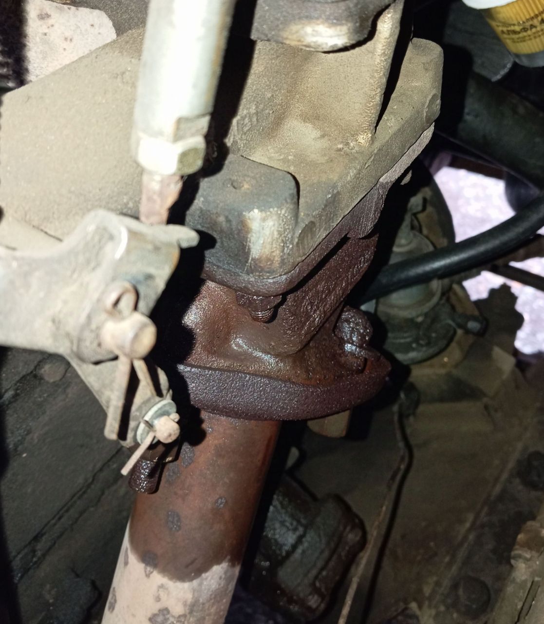

Ныса спонсирует 2 высаженных аккумулятора и помытый в бензине выпускной коллектор в попытке запустить её после месяца зимней стоянки.
Карбюратор Вебер, полностью сухой, при запуске заметил что капает что-то- оказалось бензин. Может какая-то микротрещина в коллекторе, или я не доглядел чего..сталкивался кто-то с таким?Машина схватывала, но вероятность быть подожжённым несколько меня смутила.
Сообщение #13 piatroc » 23.12.2024, 18:29
Иван. Я так понимаю просто от долгого кручения стартером перелило бензин. Здесь и свечи должны быть залиты!!!

Возможно, просто странно что выпускной весь в бензине да и машина запускалась.. вернусь к этому вместе с новыми проводами и свечами.

Также делюсь еще летней установкой ручек на передние двери от а/м москвич 412/2140 и ввареными пластинами под огранаичители дверей. Чтобы они также уверенно удерживали двери стойки кузова были просверлена насквозь и ограничители закреплены через шайбы. Расширительный бачок стоит от ваза с переходником на шланге 8-12мм. Патрубки обдува после долгих поисков поставил сантехнические 40мм. в корпус печки заходят с л-образным разрезов вовнутрь, на воздуховодах в салоне поверх-без использования дополнительных "стаканов на них"
