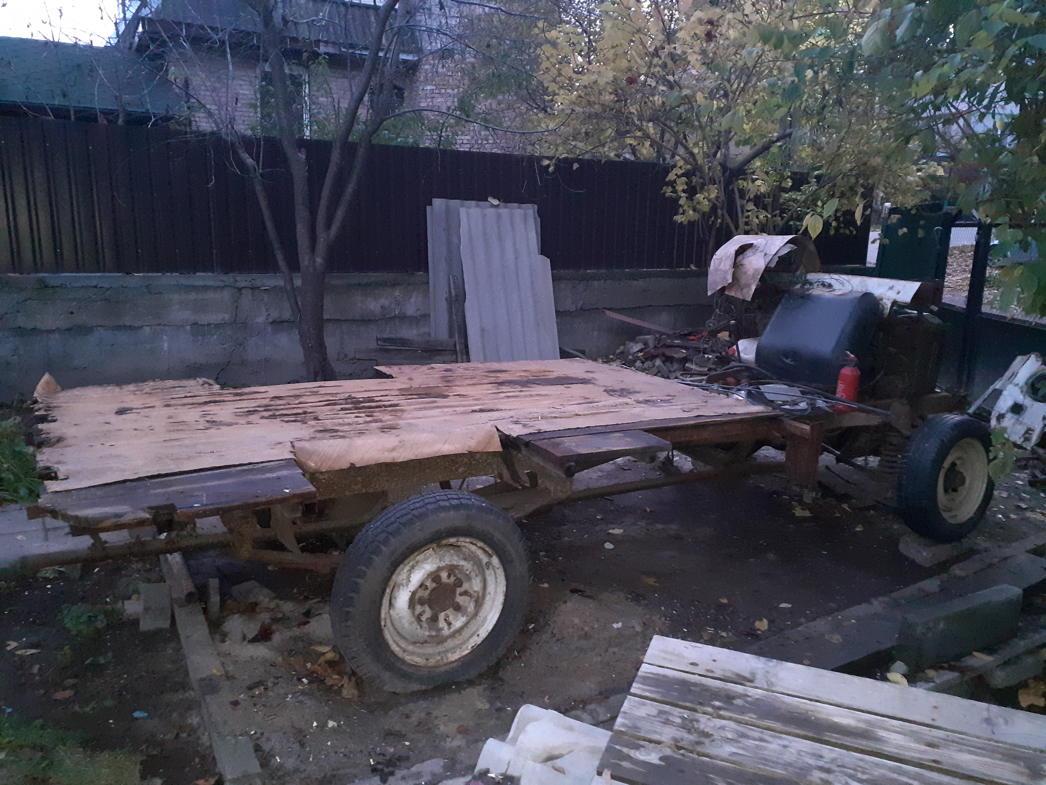

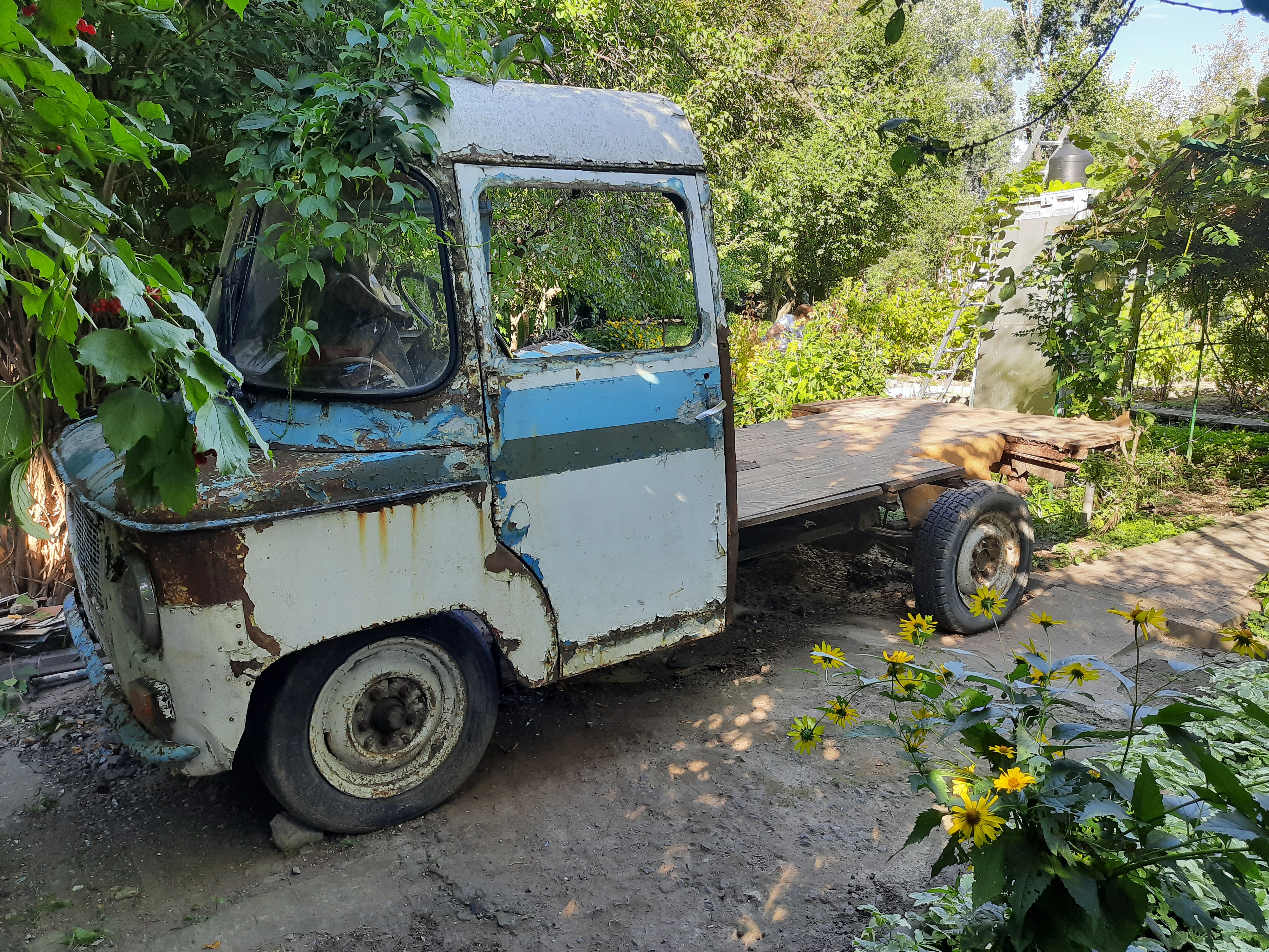

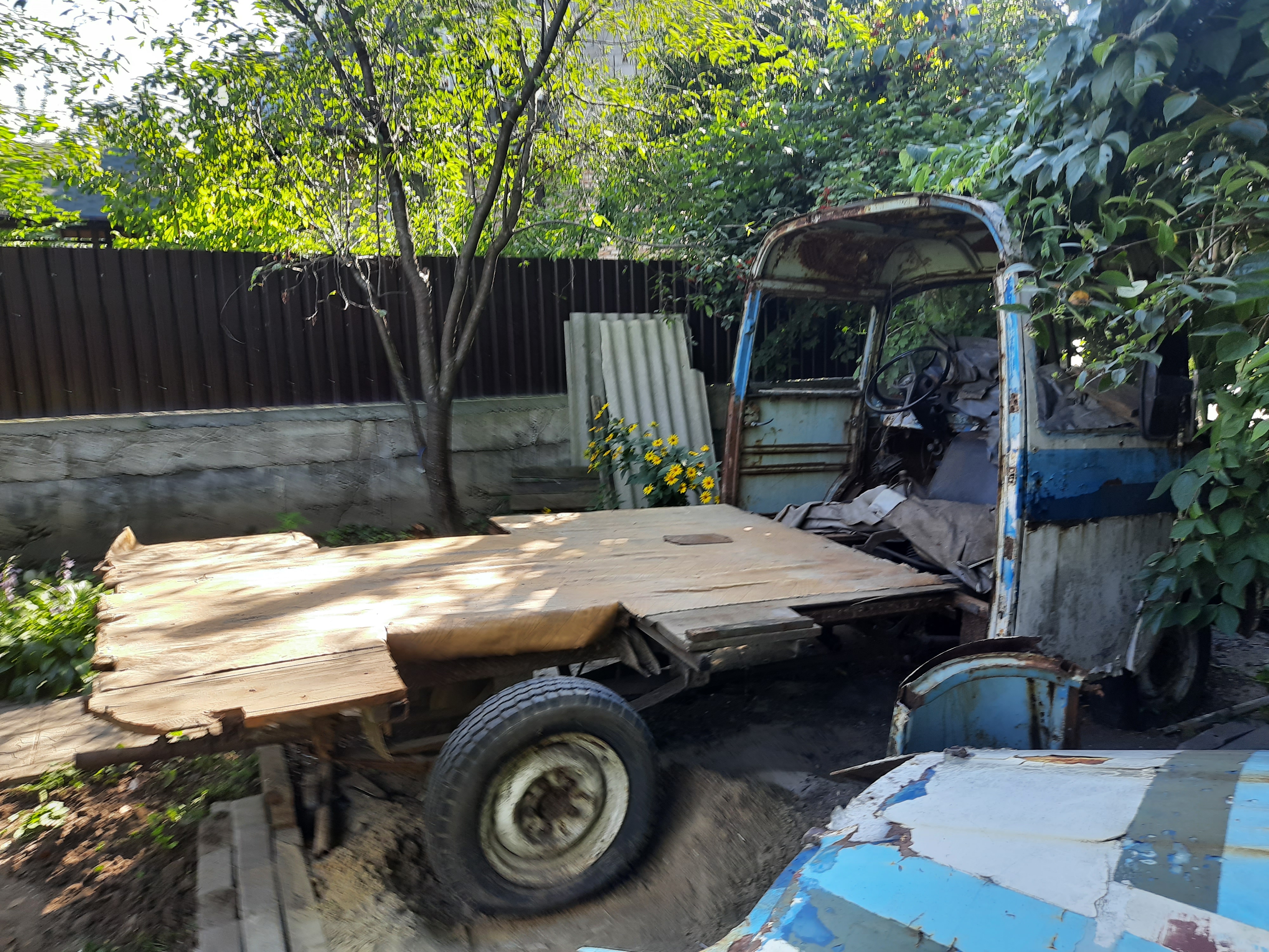

Следующая модификация Nysa - бортовая платформа:
Сообщение #42 piatroc » 29.08.2025, 19:39
Бортовая тоже хороша)))

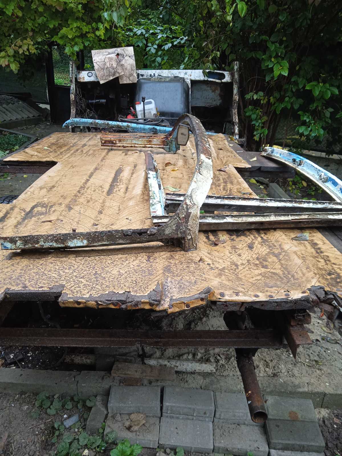

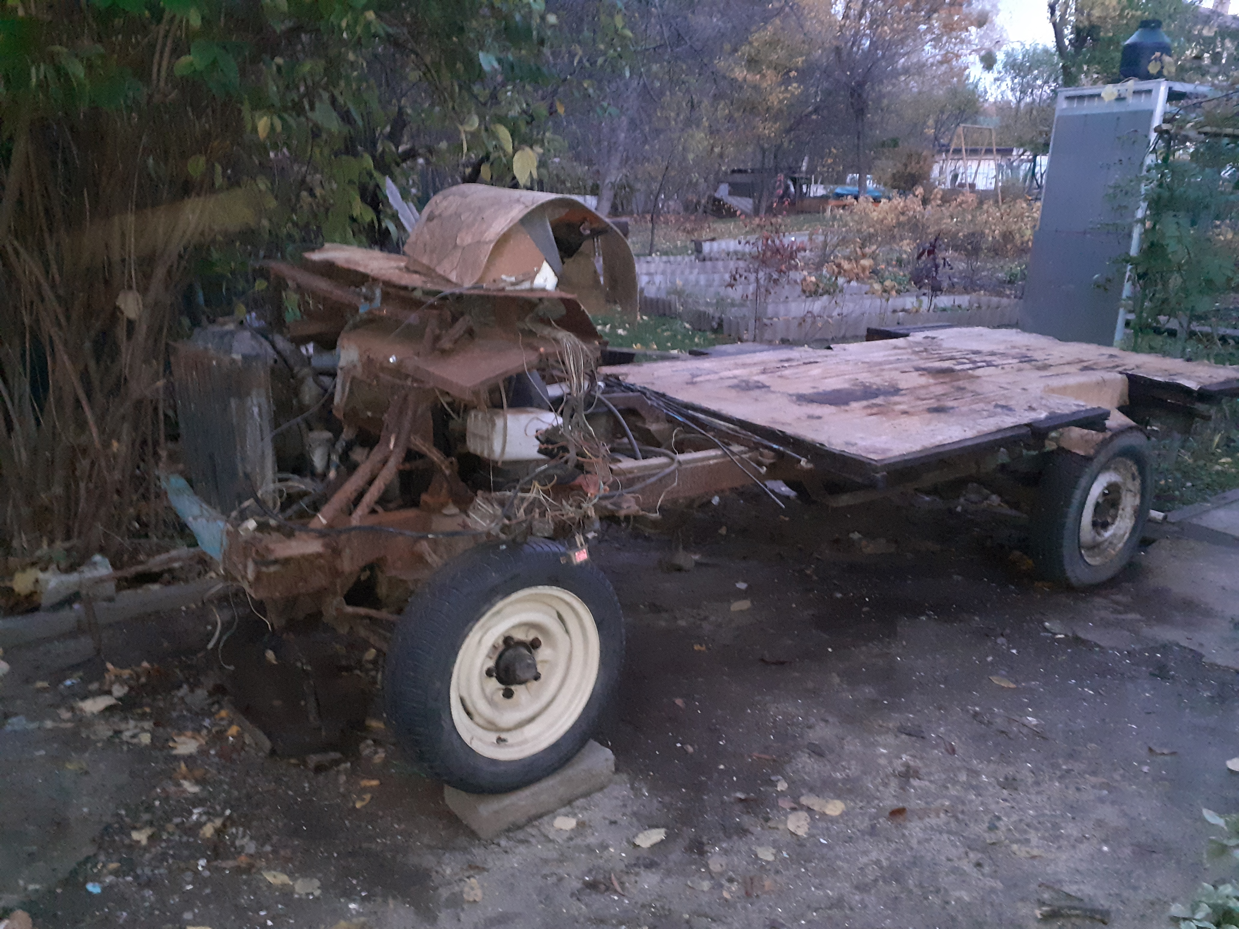

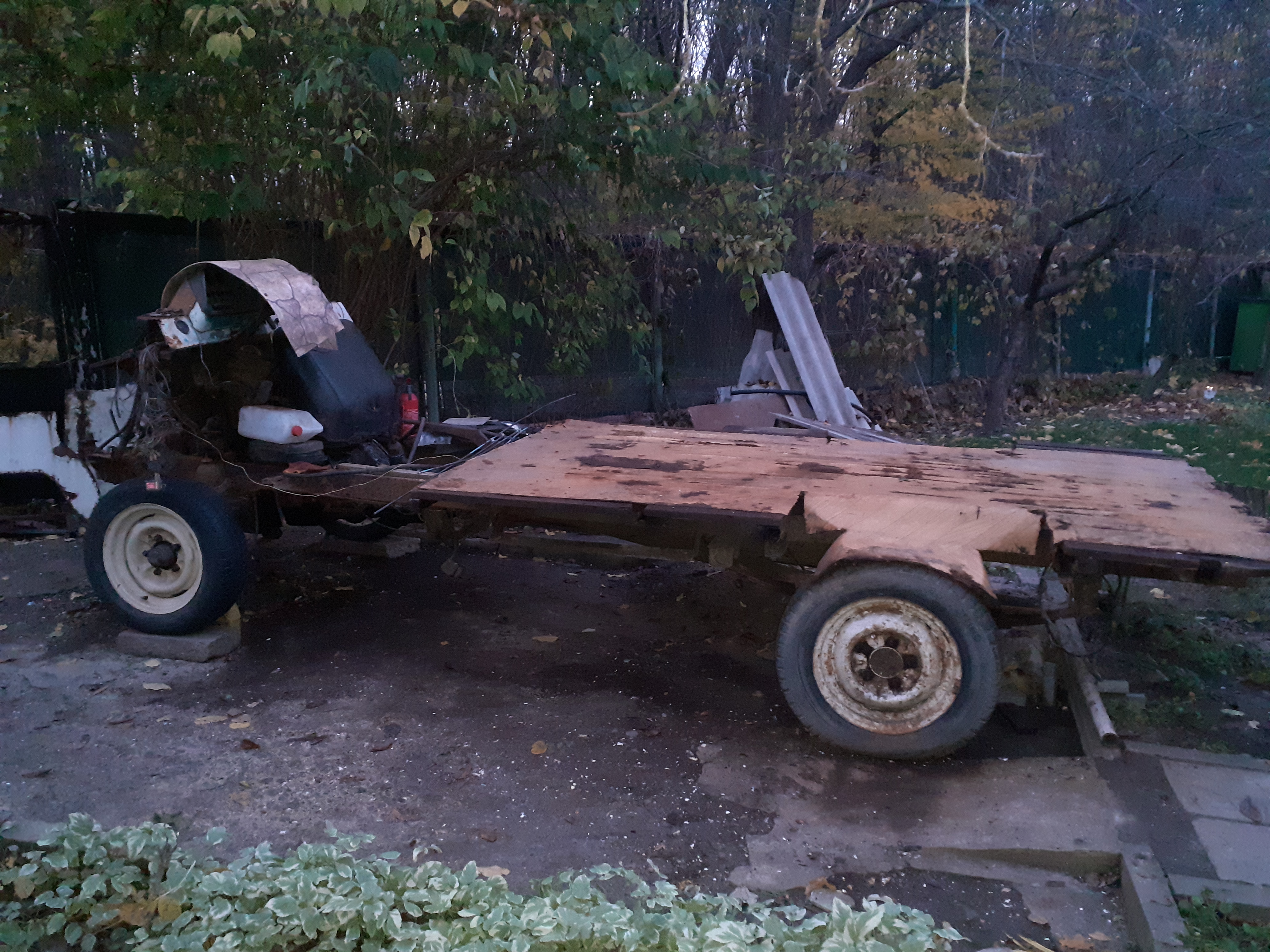

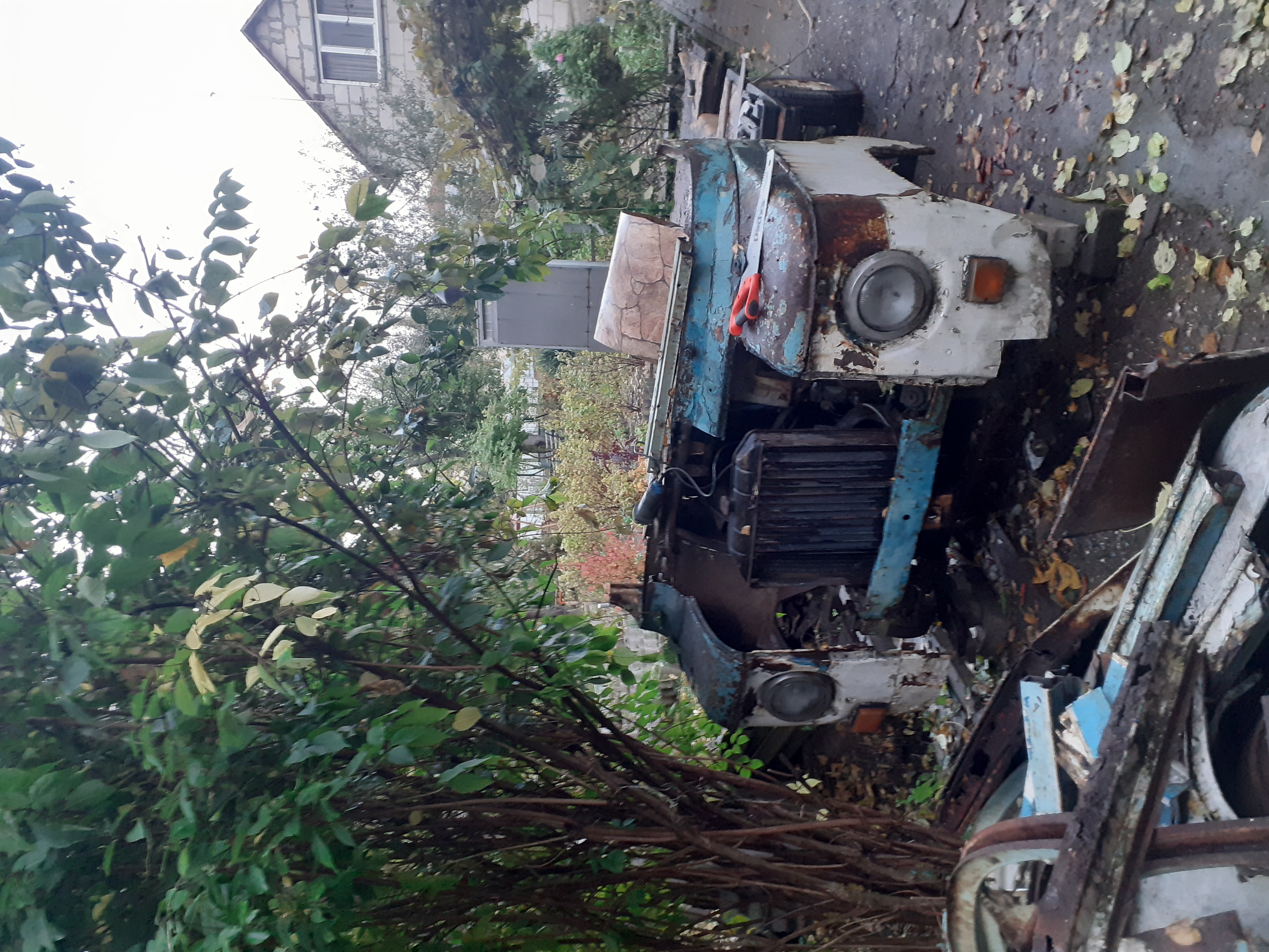

продолжаю дорезать остатки кузова на Нысе:

Сообщение #44 sanek. 522 » 15.10.2025, 13:03
А фото где?

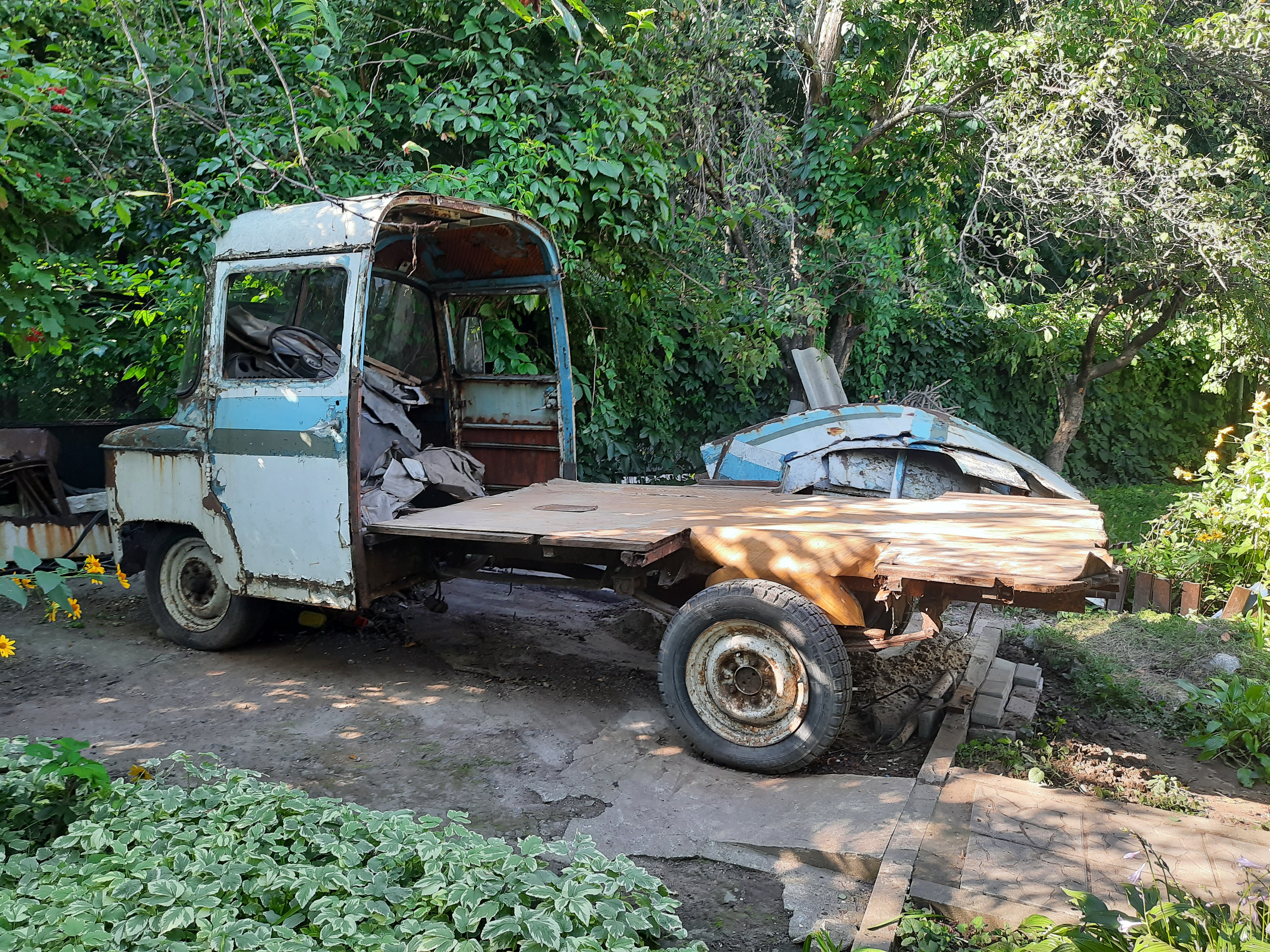

Сообщение #45 Сусанин » 18.10.2025, 20:01
сдал металл кузова кроме передних крыльев и правой двери - завесило около 300 кг

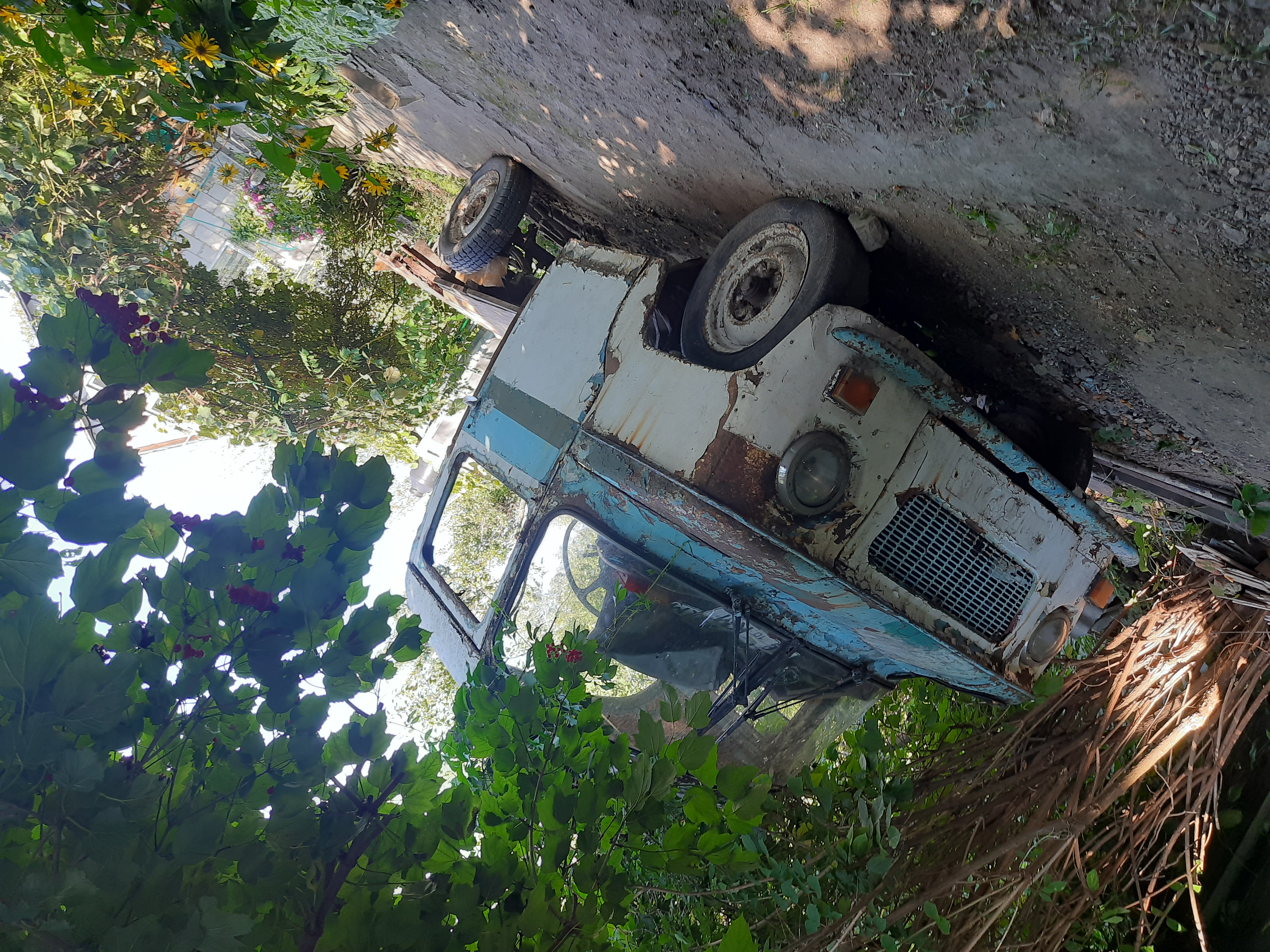

Саша, кузов который стоял около зелёной Нысы.

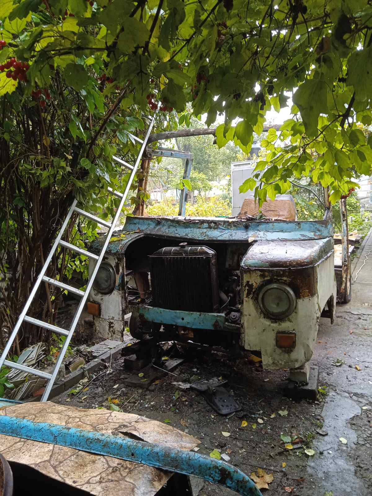

Из своего опыта - ушло примерно 10-12 кругов 125мм диаметра на болгарку порезать кузов Нысы.

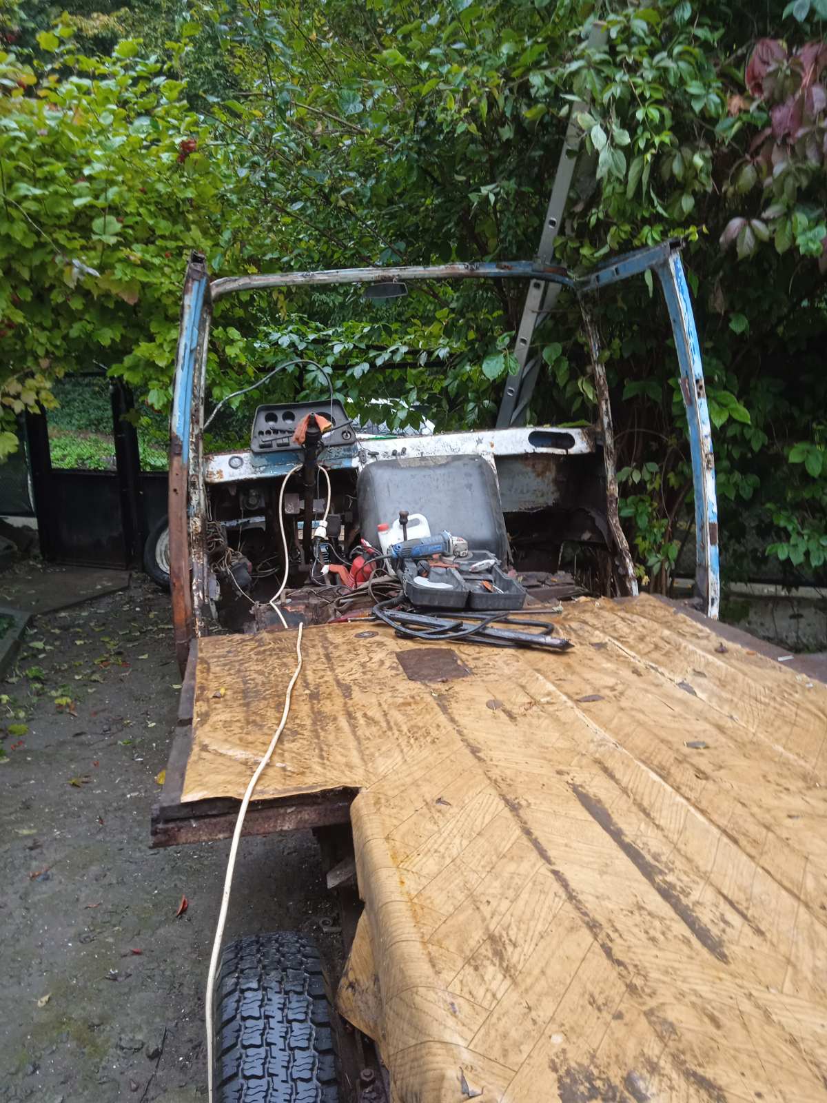

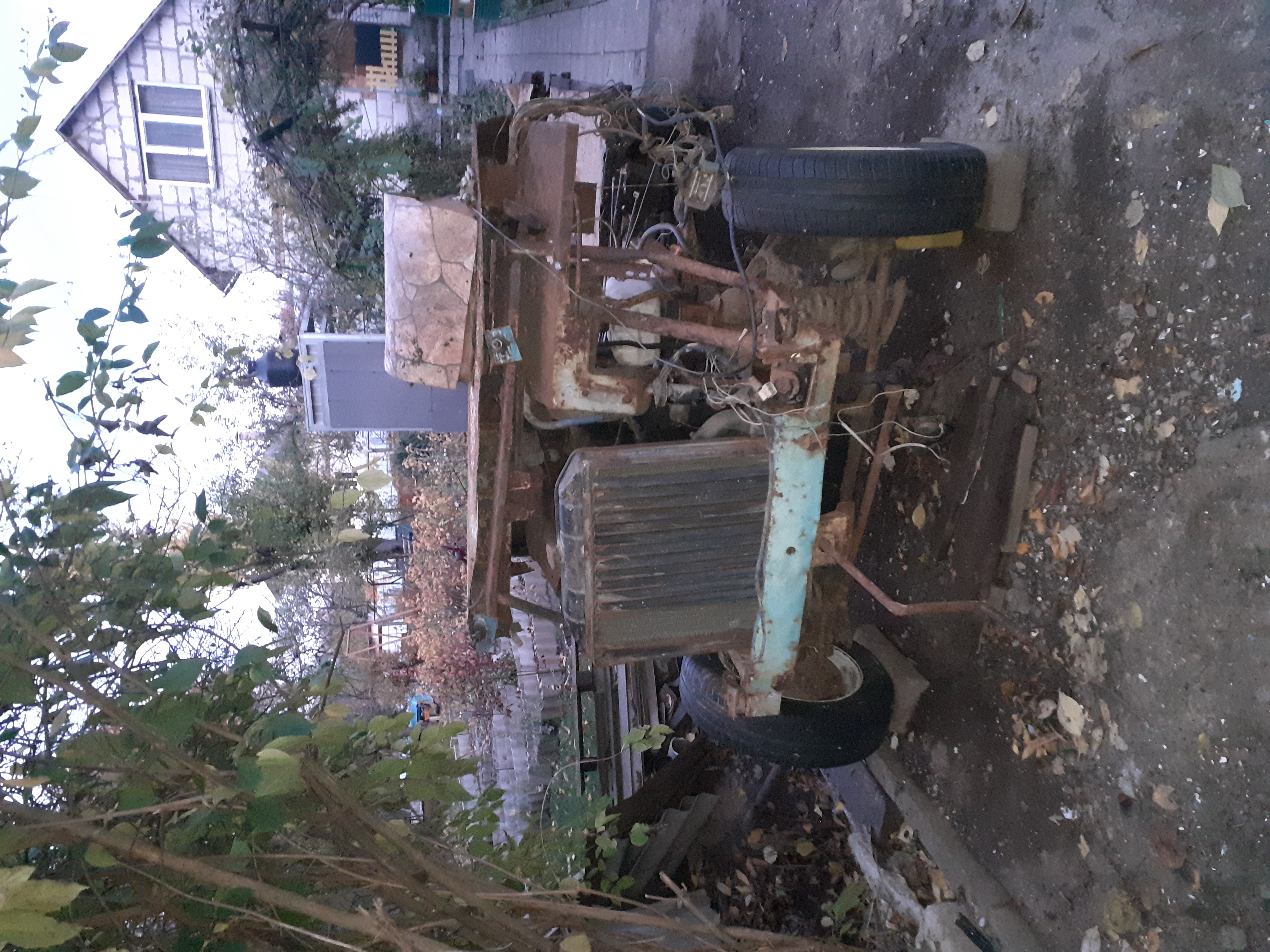

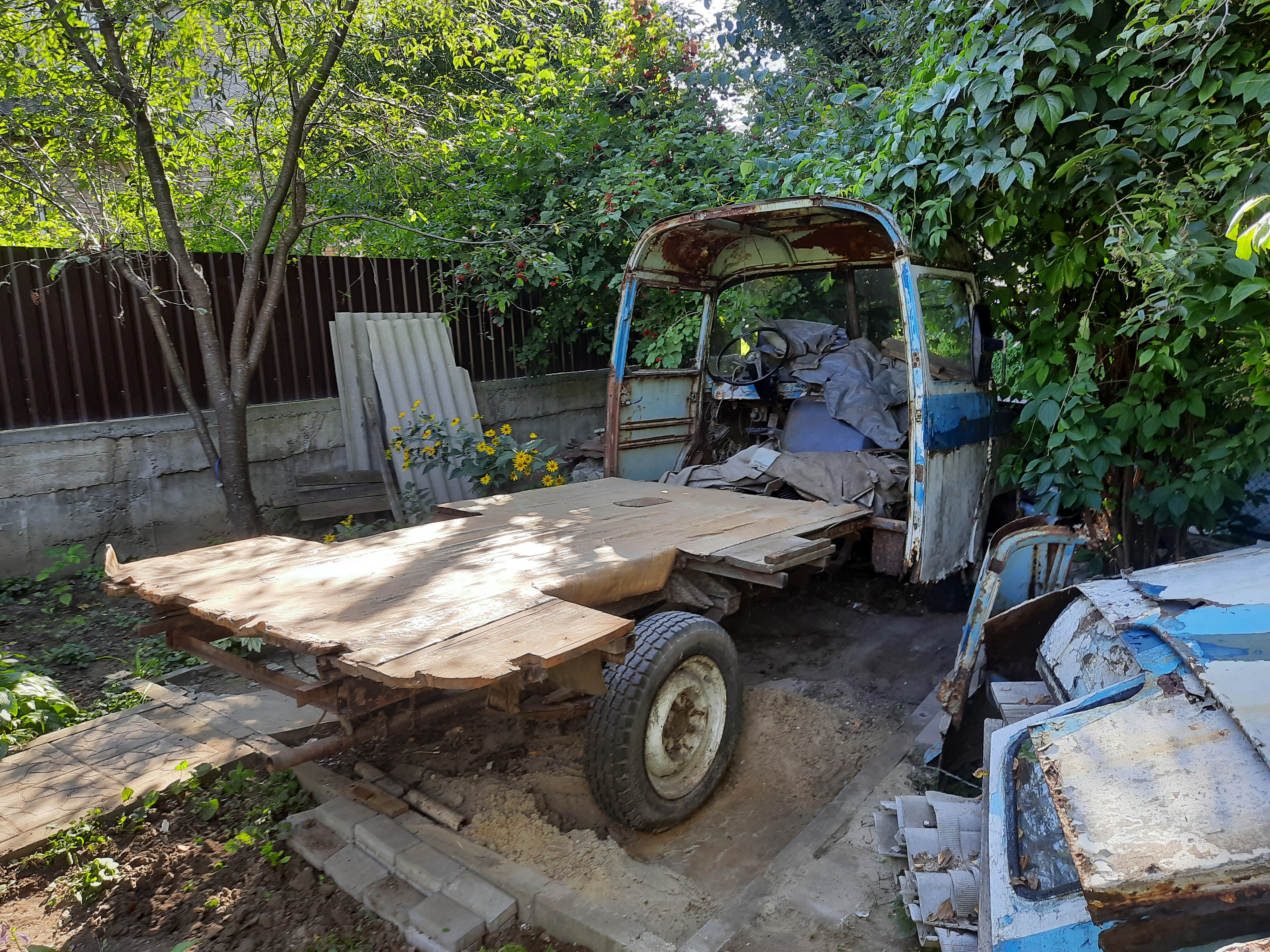

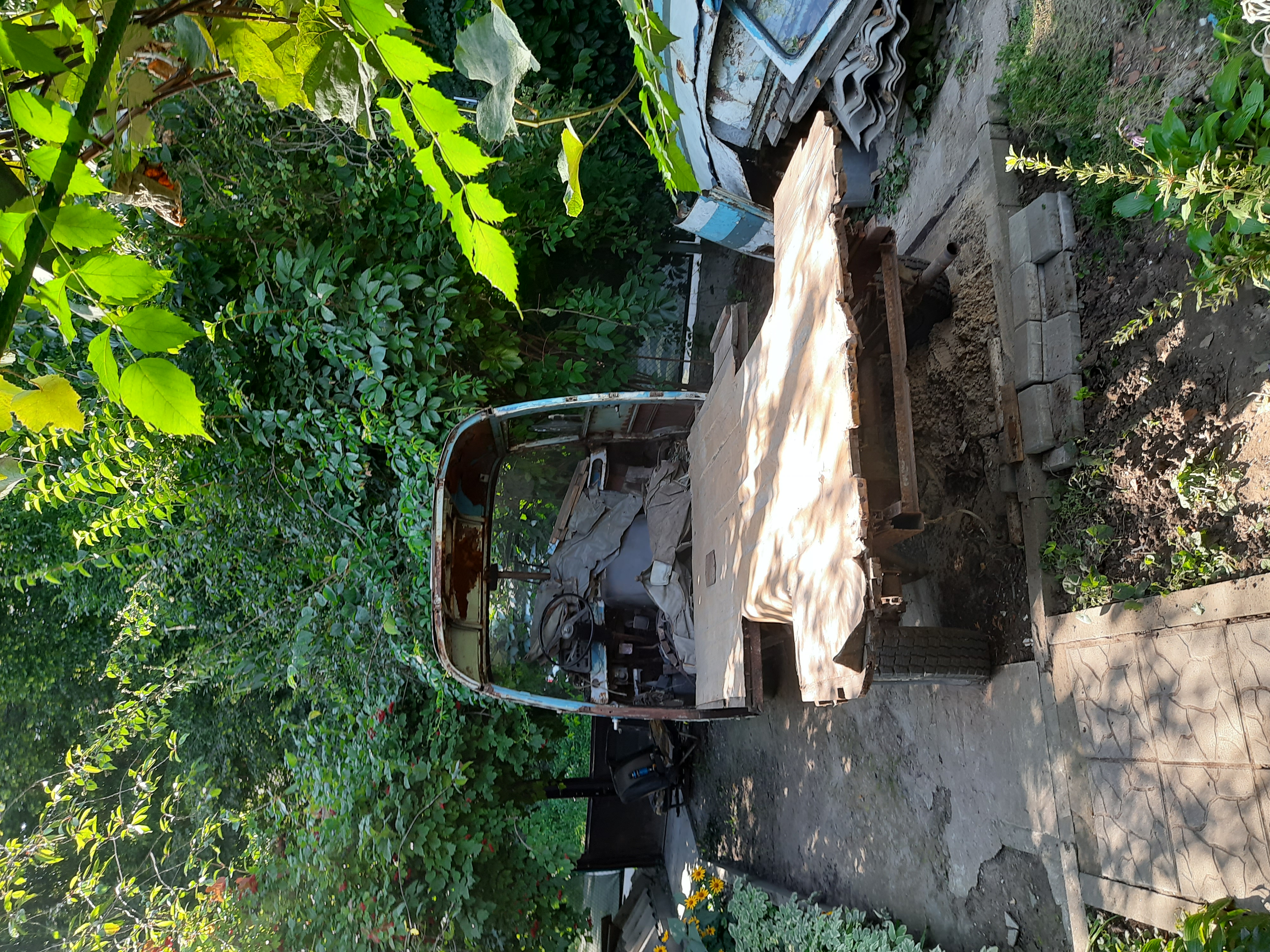

Сообщение #53 Сусанин » 27.10.2025, 11:59
Кузов полностью срезан, кроме места под рулевую коорнку, панель приборов и рамка внутреннего капота:

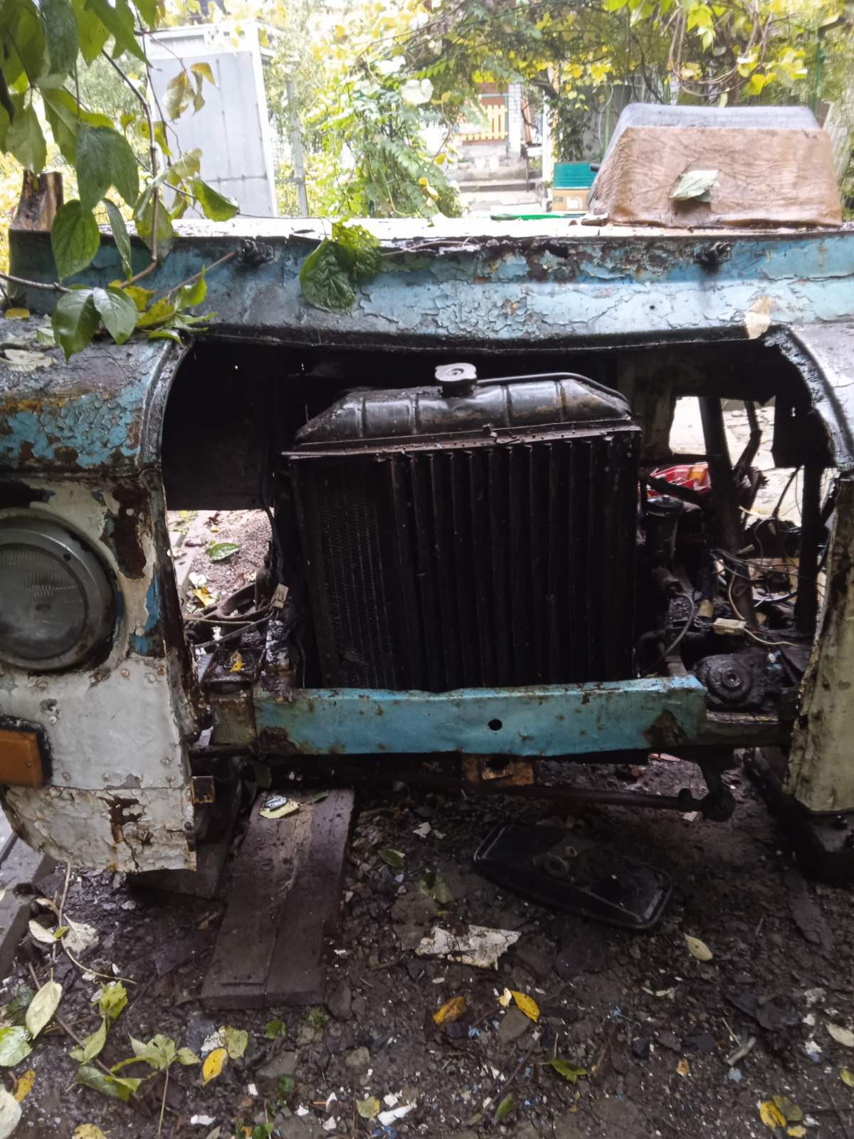

также немного почистил двигатель и подключил акум чтобы проверить как он крутится. Корбой двигатель проворачивается. Однако на ключ в приборке стертер не регагировал. Хотя приборы и ласпочки шевелятся. Замкнул стартер напрямую, - бендикс срабатывет. Однако стартер не крутит. Акум правда был слабоват. Снял стартер с двигателя. Положил его на акум и проверил. Все работает. И Бендикс и сам стартер. Однако есть в нем неисправность - отсутствие втулки на оси стартера в носике... Попробую подобрать втулку и подремонтировать стартер.
