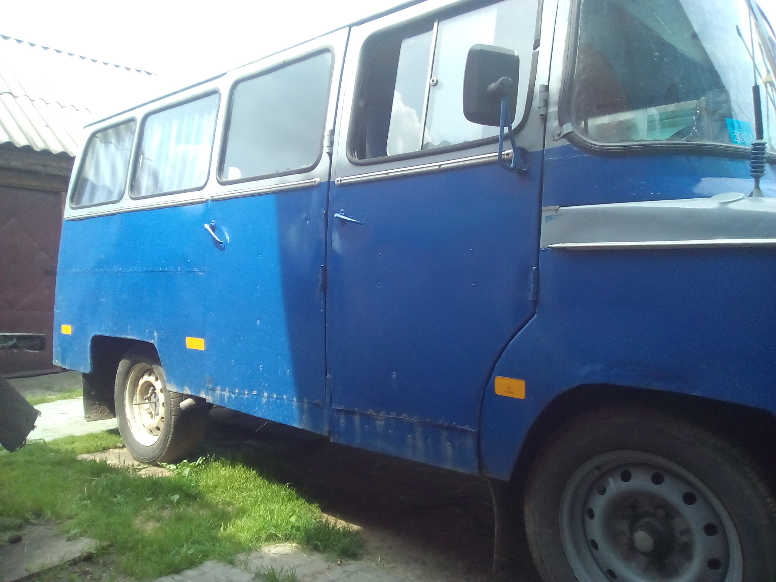

После перегона, первым делом перебрал тормоза. И начал неспешно заниматься кузовными работами. Пришлось просить коллег по работе подварить то тут то там. Так как я ещё не умел варить. Когда был сварен каркас кузова кое как. Начал заниматься внешней обшивкой кузова, но тут меня ждало фиаско. Сломался на работе сварочный полуавтомат. А боковушки кузова уже были обрезаны, пришлось клепать метал к металлу вытяжными заклепками. (у нас так на работе уазы делали). Смотрелось все это ужасно, но как говорится выбора не было. Думал поезжу годик другой а потом переделаю. И вот к концу 2007года все было сделано. И в декабре месяца мы переоформили машину на меня. Но во время поездки в мрэо меня ждал маленький сюрприз. Пробило крышку трамплера, нюся троила, дергалась постоянно пыталась заглохнуть, но я не сдавался и продолжил движение в сторону гаи. Переоформили быстро. Документы забирать вечером. Поехали к дятьке он нашёл у себя крышку трамплера. И машинка снова замурчала. На родном двигателе я не долго поездил (где-то полгода) провернуло втулку распредвала. Но к сожалению не где не смог перевтулить блок и установить распредвал. А работа родного S21 двигателя мне нравилась. Было решено востановить умз 4178 благо с запчастями не было проблем. Но расход топлива меня не очень устраивал.

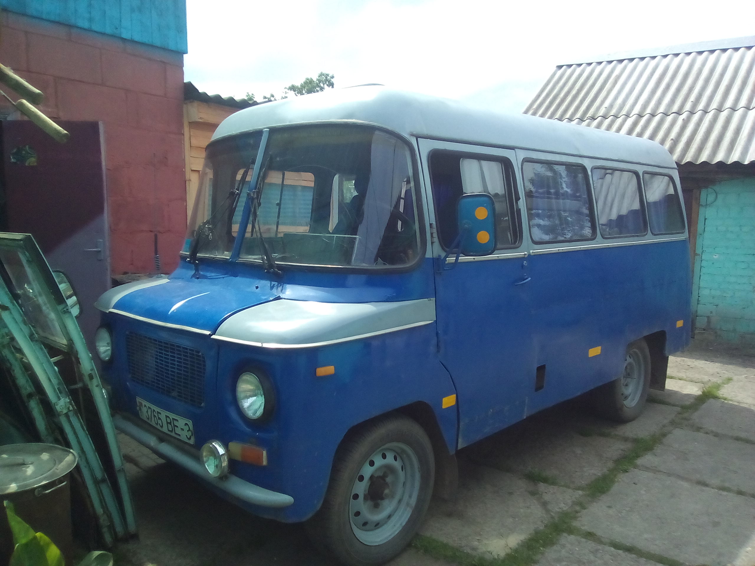

Вот так она выглядела с клепеными элементами кузова. Фото примерно 2015 года.

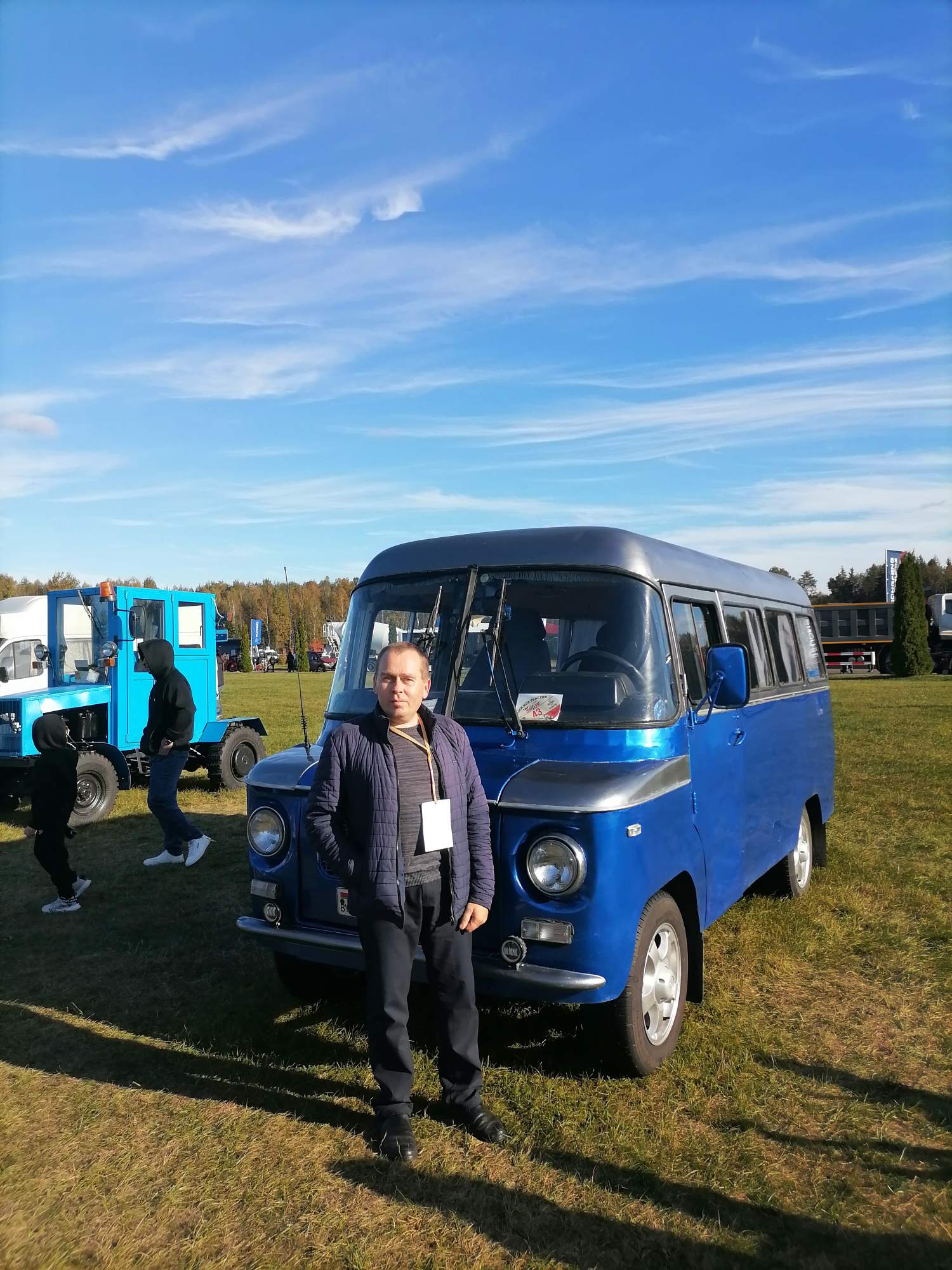

Сообщение #7 sanek. 522 » 26.02.2025, 20:14
Вот так она выглядит сейчас. Выставка TBT SHOW Станьково. Октябрь 2024 год.

По поводу заклепок полностью согласен. У многих может возникнуть вопрос почему косо сделаны двери.? Мне тесть помогал ремонтировать машину. Так вот когда я был на работе он решил сделать доброе дело и обрезать двери и на клепать накладки криво. На что он ответил криво потому что низы сгнили и не отчего было оттолкнуться, так он по уровню срезал низ дверей. :sad:. А от верхней части дверей не хватало ума померять. :biggrin:

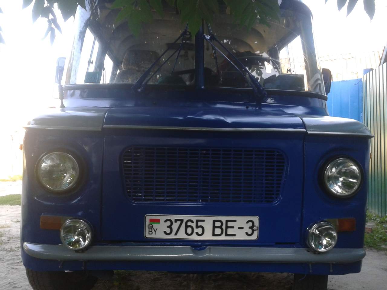

Ну и на последок фото мордочки нысы. Июль 2014г. Жаль что не делал фотки с дизельным двигателем

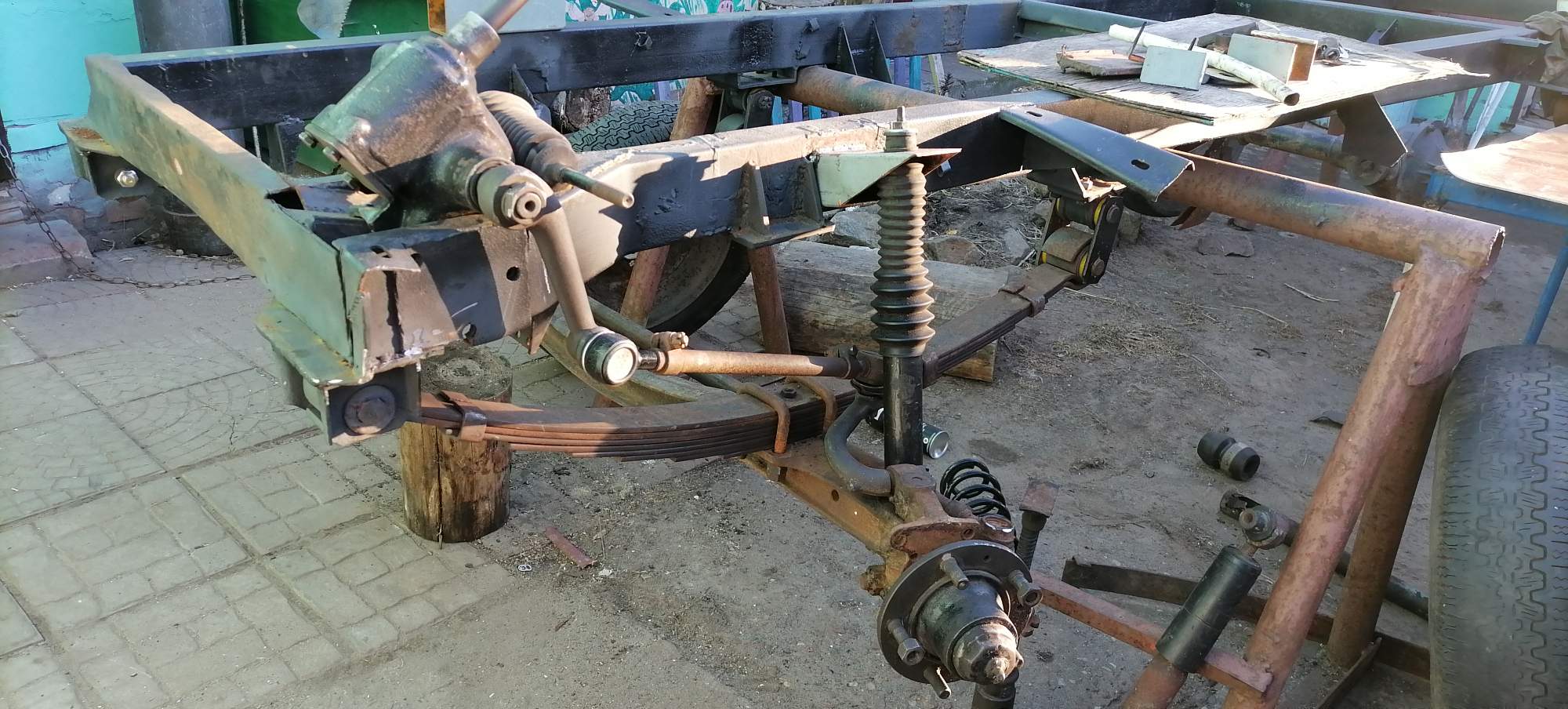

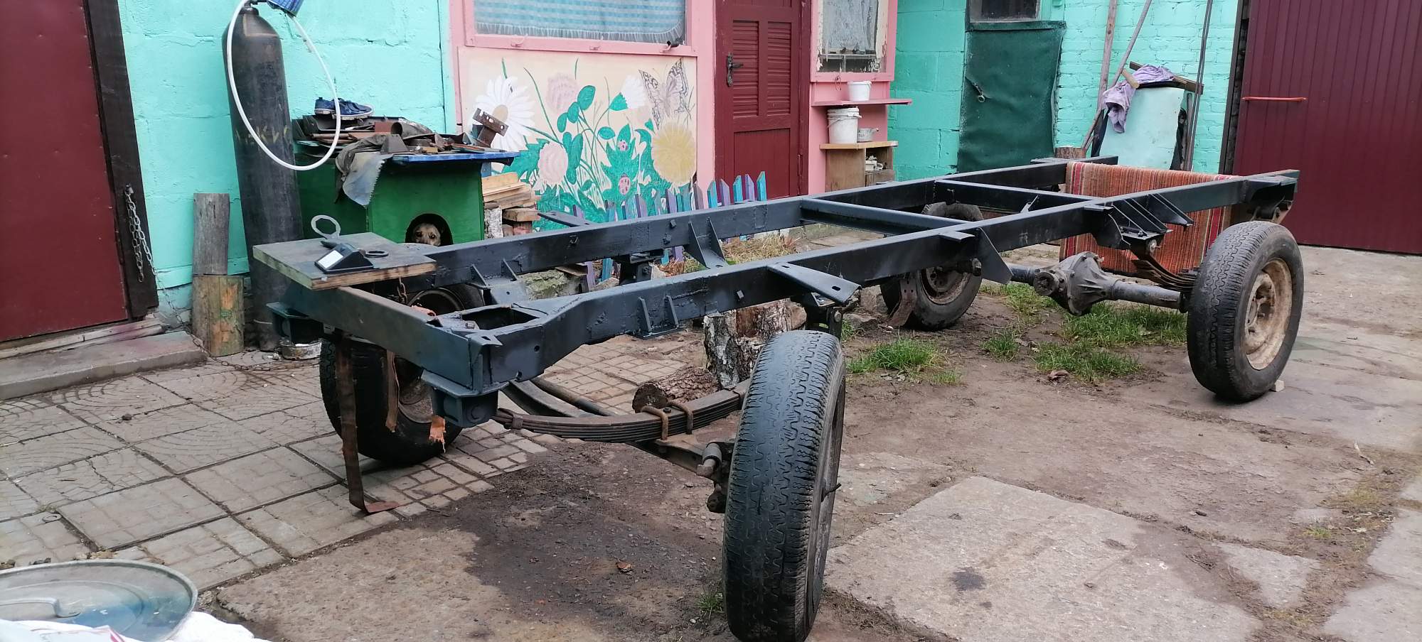

Сообщение #13 sanek. 522 » 02.03.2025, 15:55
Не однократно проводились сварочные работы с машиной все время хотелось сделать лучше. А вот покрасочных работ не счесть сколько их было сделано переделано. Все делалось своими руками. Изначально во время работы вроде получалось лучше чем раньше, но со временем все равно что-то не устраивало. Иногда времени не хватало сделать хорошо (так как нужно было ездить). Иногда терпение заканчивалось.
Вот пример одной идеи. Проехав на родной подвеске онное количества лет, понял что родных запчастей днем с огнём не сыщешь, а машинка каждый день на ходу. Да родная подвеска класная мягкая.
В 2011 году поставил подвеску 2410, но она тоже оказалась слабым звено в этой истории.
Летом 2021 года нашел раму, переднюю балку уаз 451 и передние рессоры уаз 469 они вроде как самые короткие. Моя рама сгнила в районе крепления задних рессор было принято решение о её замене. Мне давно понравилась идея морковкина1974 с передним ведущим мостом и она не давали мне покоя. И было принято решение установки передней балки, а возможно со временем и переднего ведущего моста уаз. Были срезаны все ненужные элементы с рамы. И понеслось....
Потихоньку, не спеша, была проделана колоссальная работа по подгонке и переделке рамы(мне самому было страшно начинать),но как говорится глаза боятся, а руки делают. Летом 2022 года была заменена рама вместе с двигателем. А так же переварена часть кузова. Передней подвеской я доволен, да она стала жёсче, дорогу держит хорошо, ушли проблемы с развалом колёс и всех вытекающих. После установки передней балки проехал не много около 20тыс.км

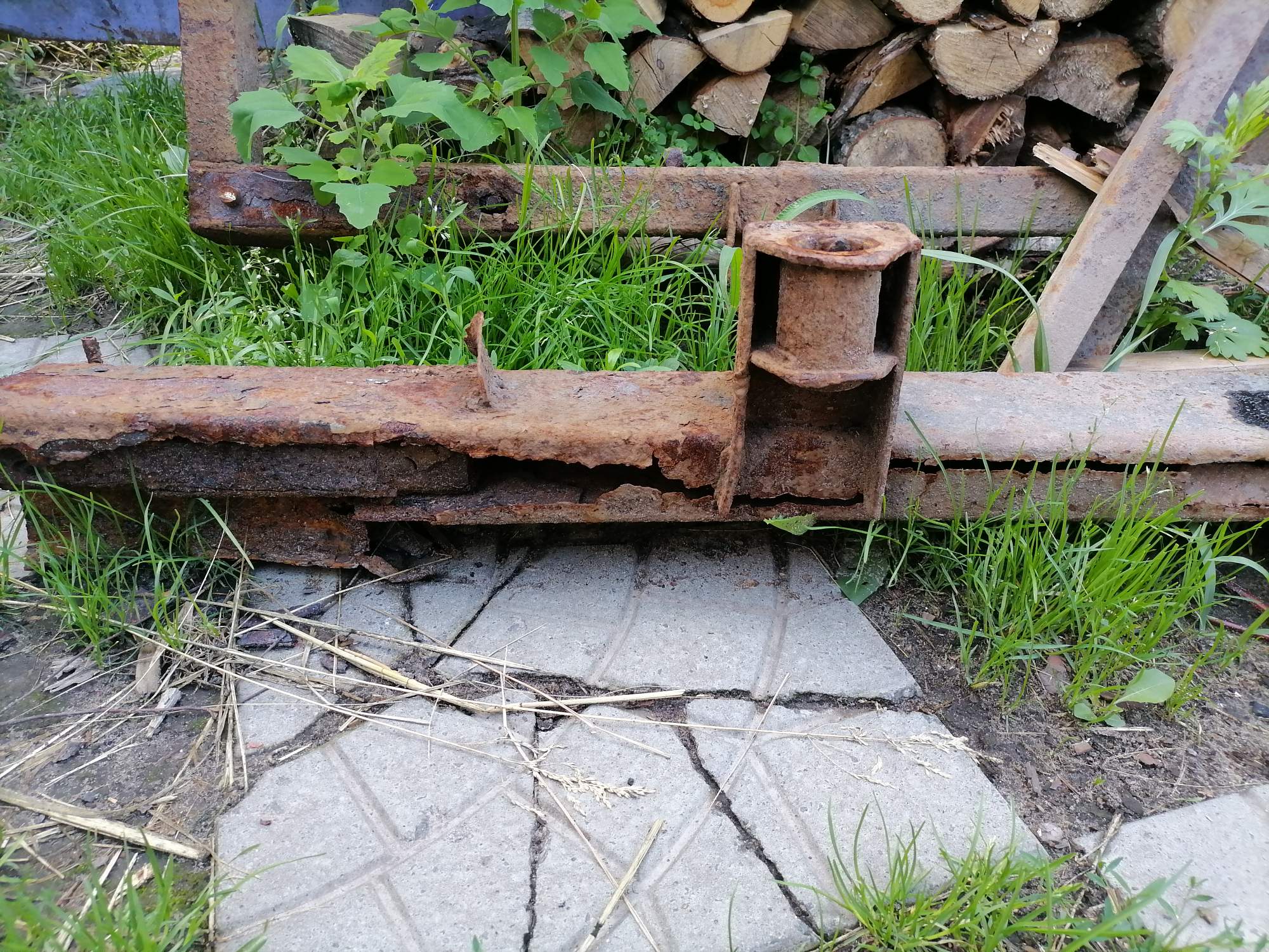

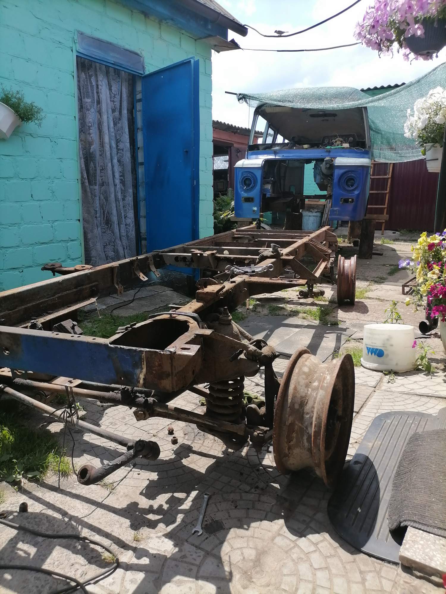

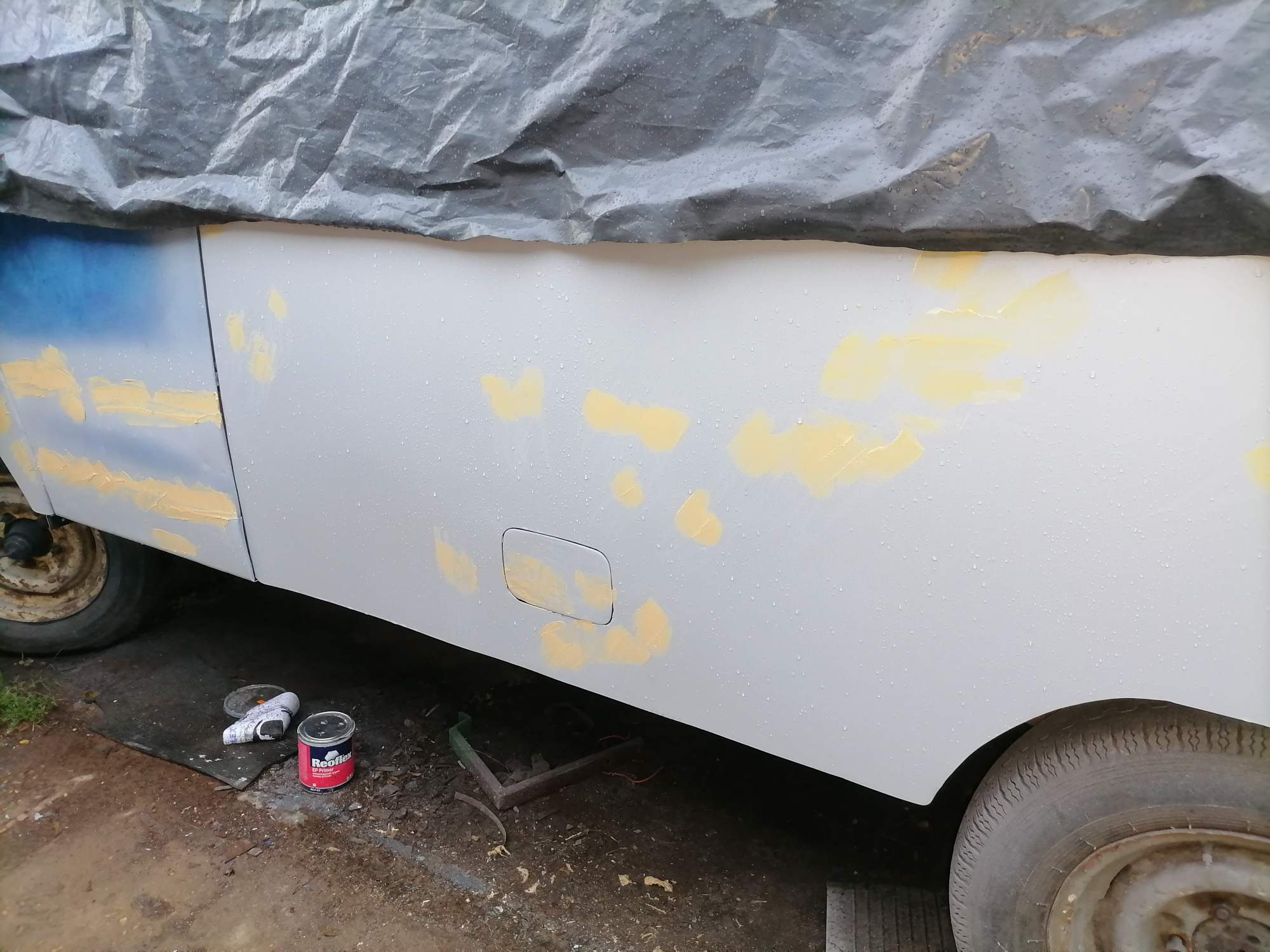

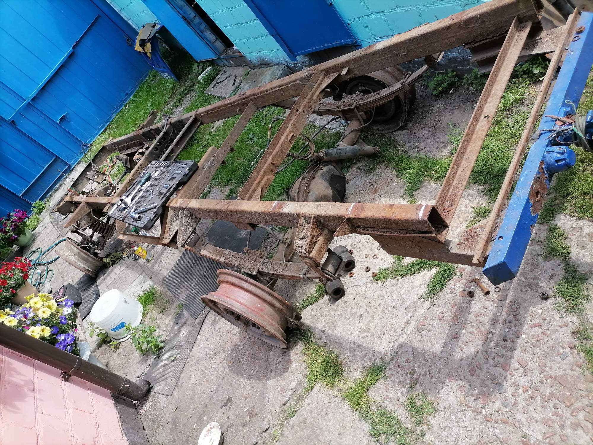

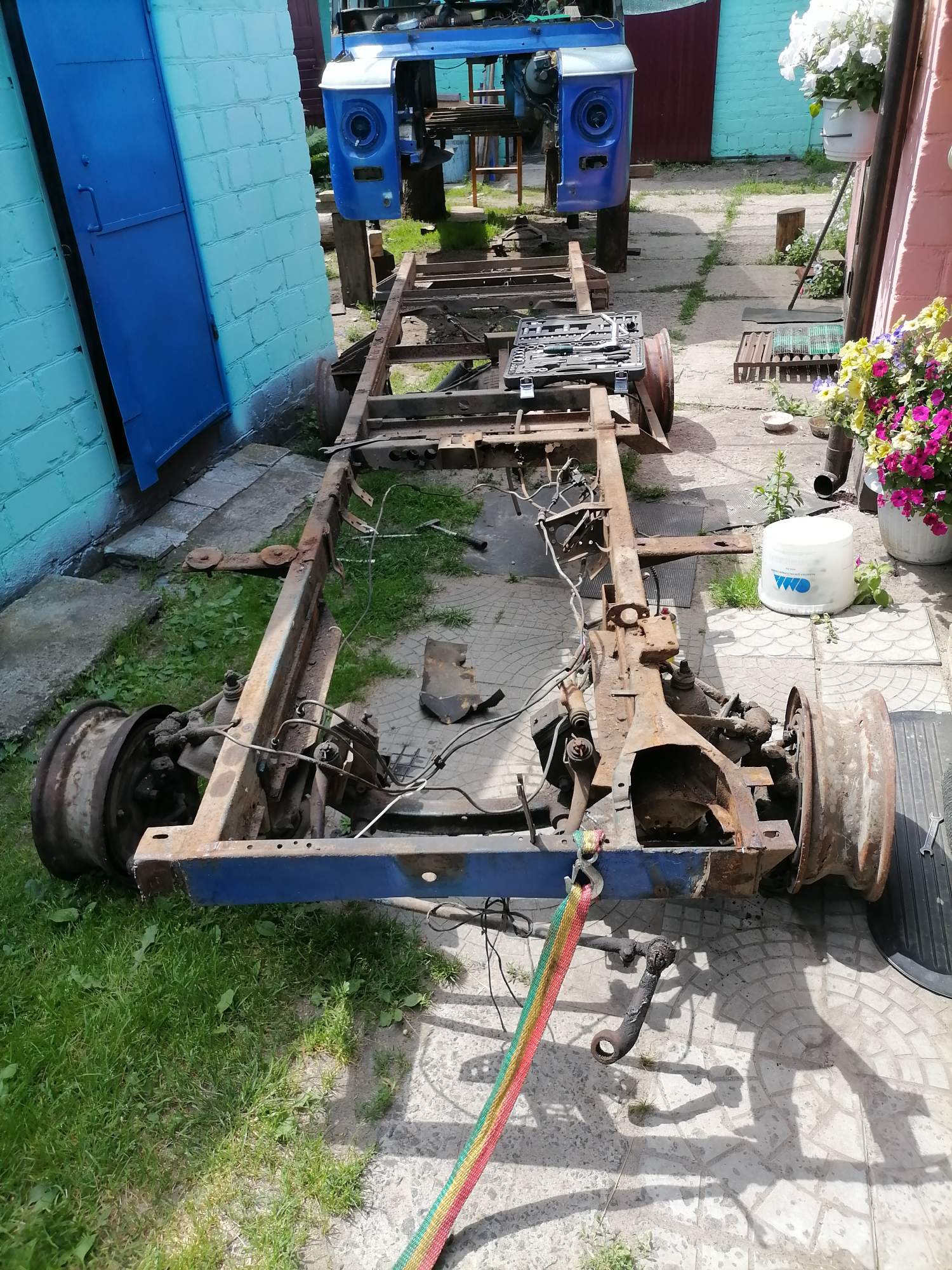

Сообщение #14 sanek. 522 » 02.03.2025, 15:57
Вот так рама покинула машину

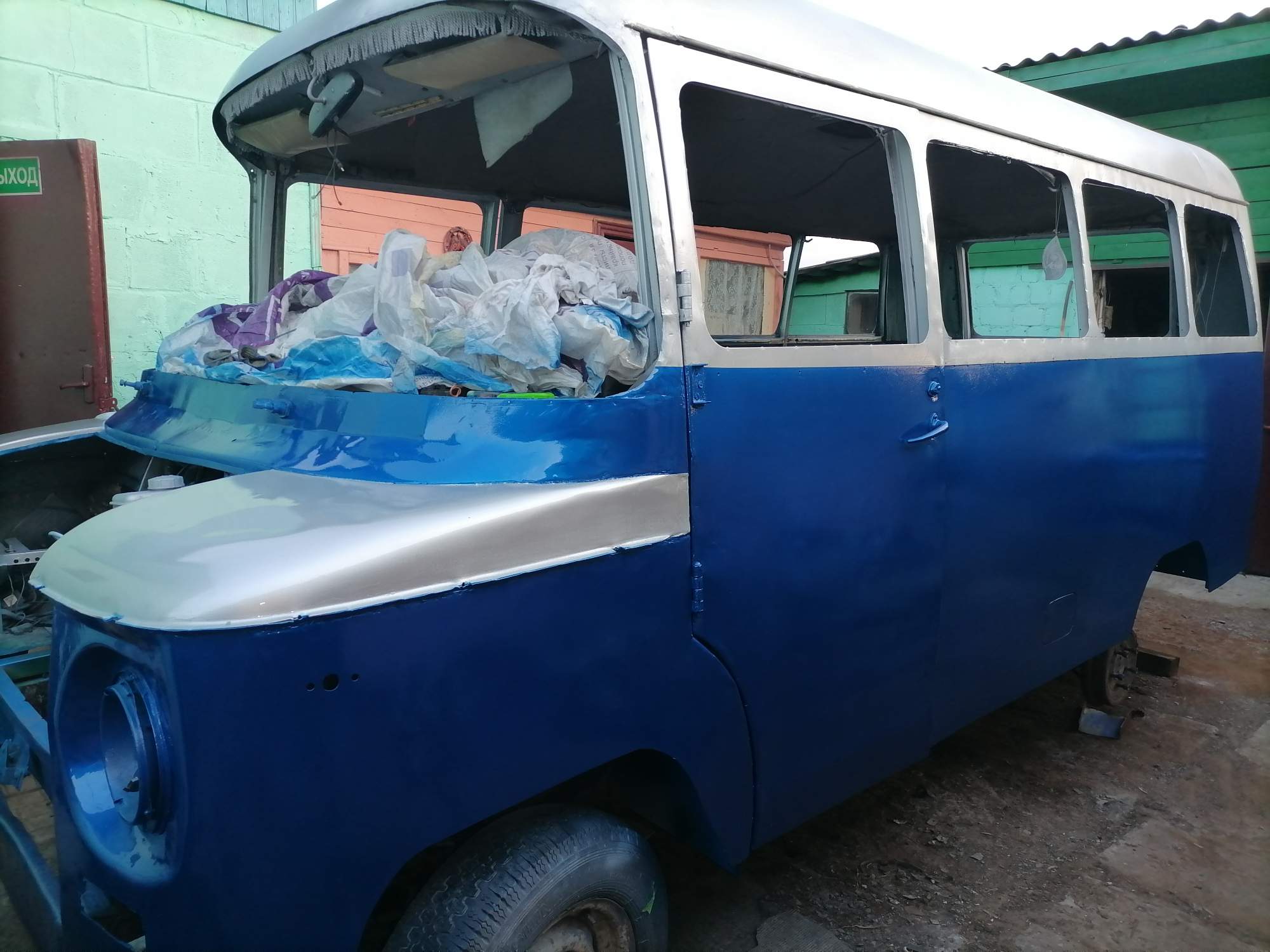

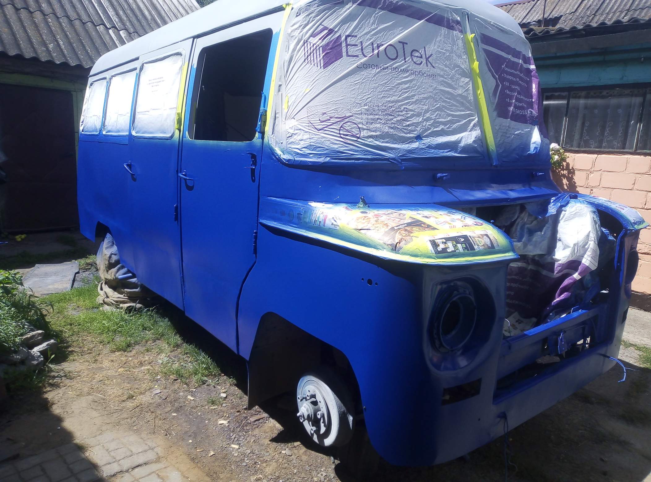

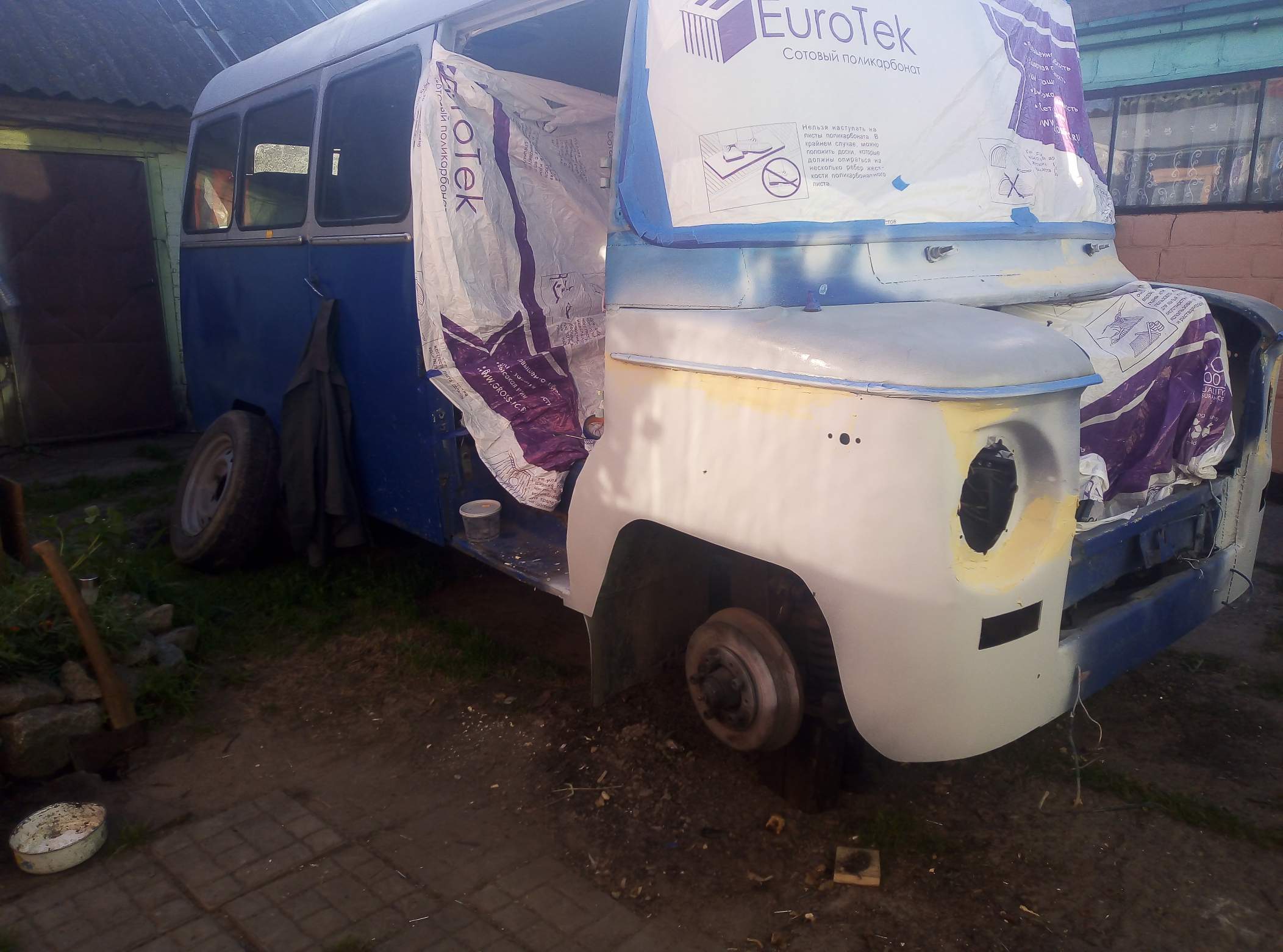

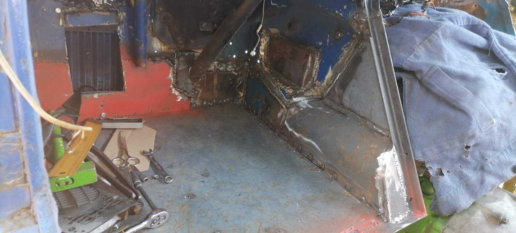

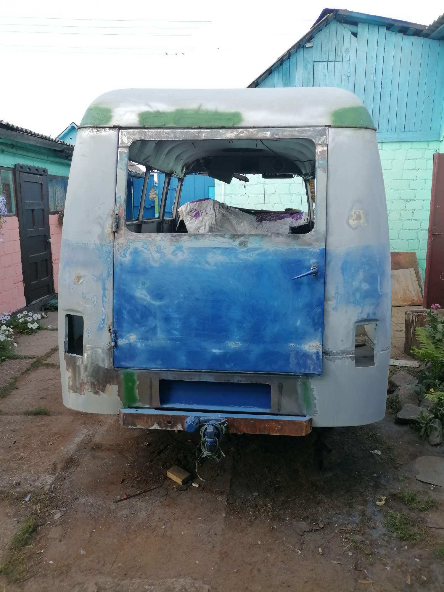

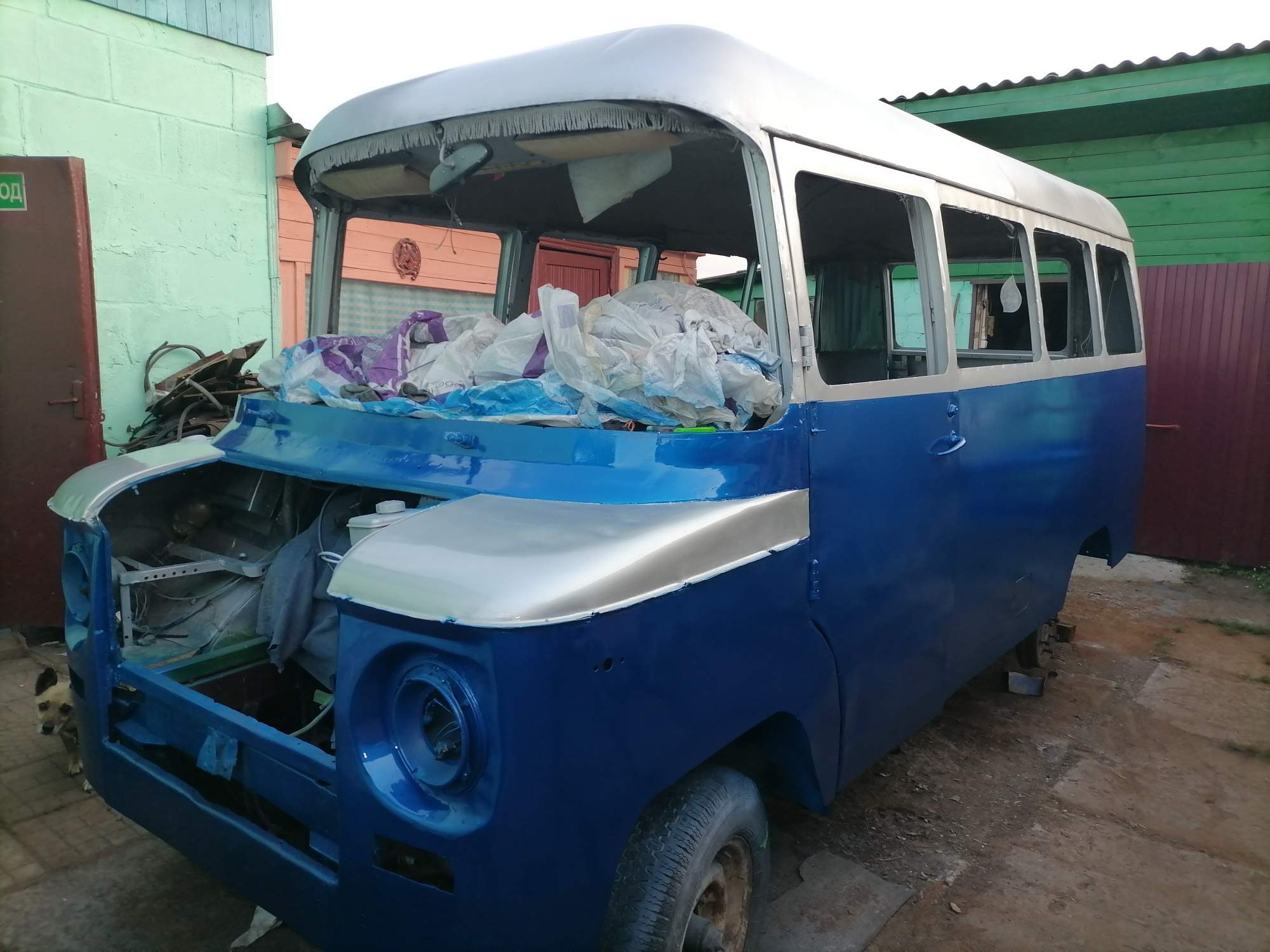

Сообщение #15 sanek. 522 » 02.03.2025, 16:01
Сварочно-покрасчные работы по передним самодельным крыльями. 2020г

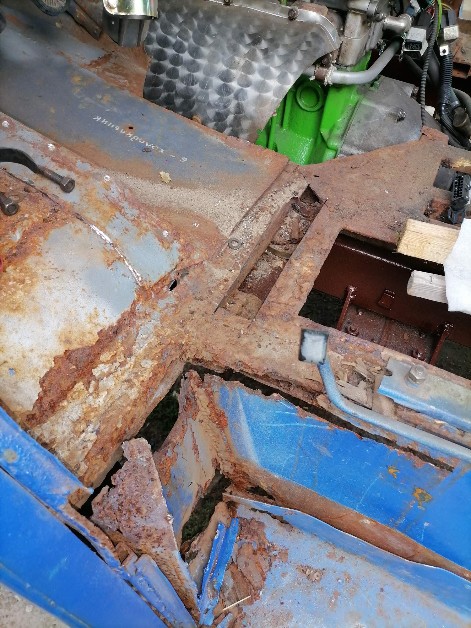

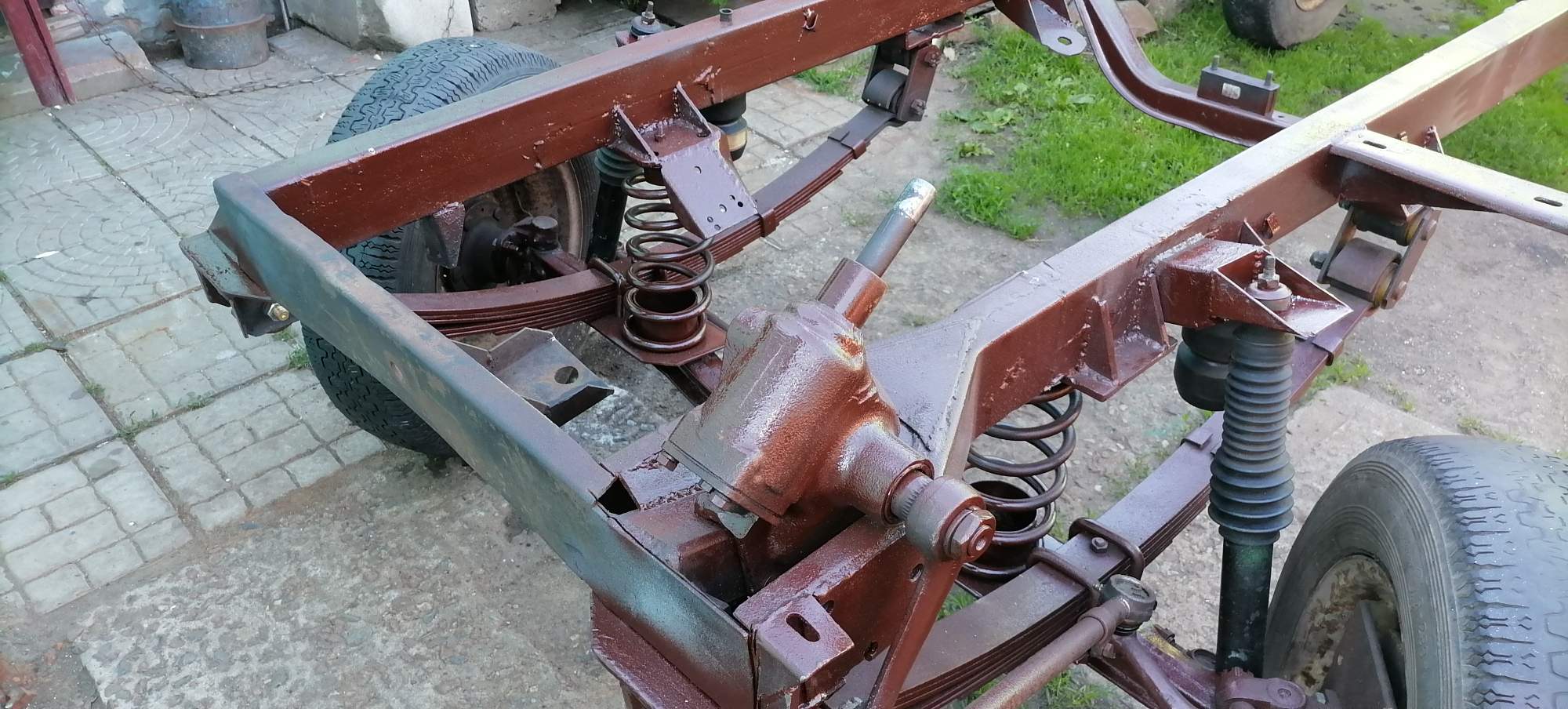

Сообщение #16 sanek. 522 » 02.03.2025, 16:09

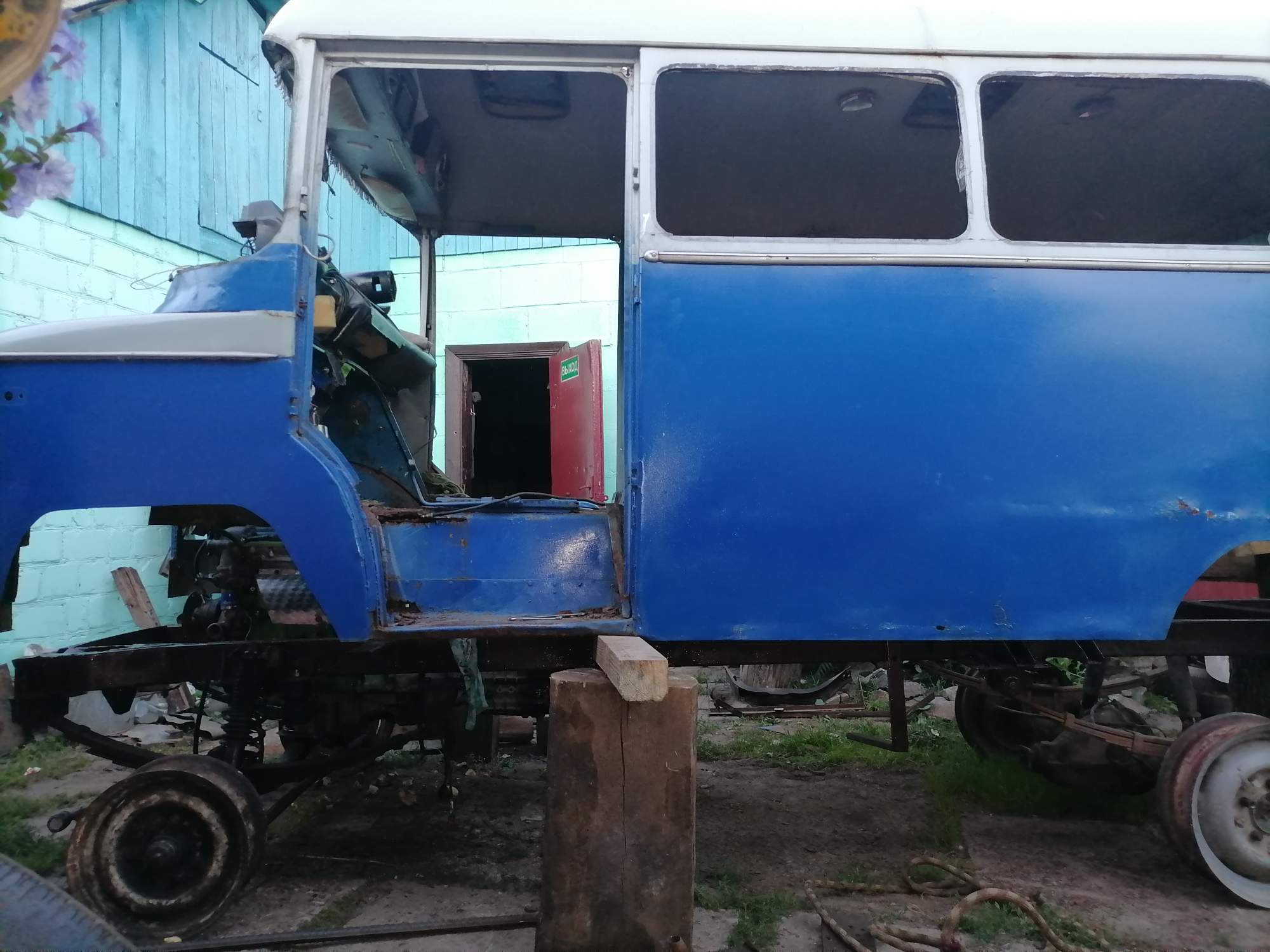

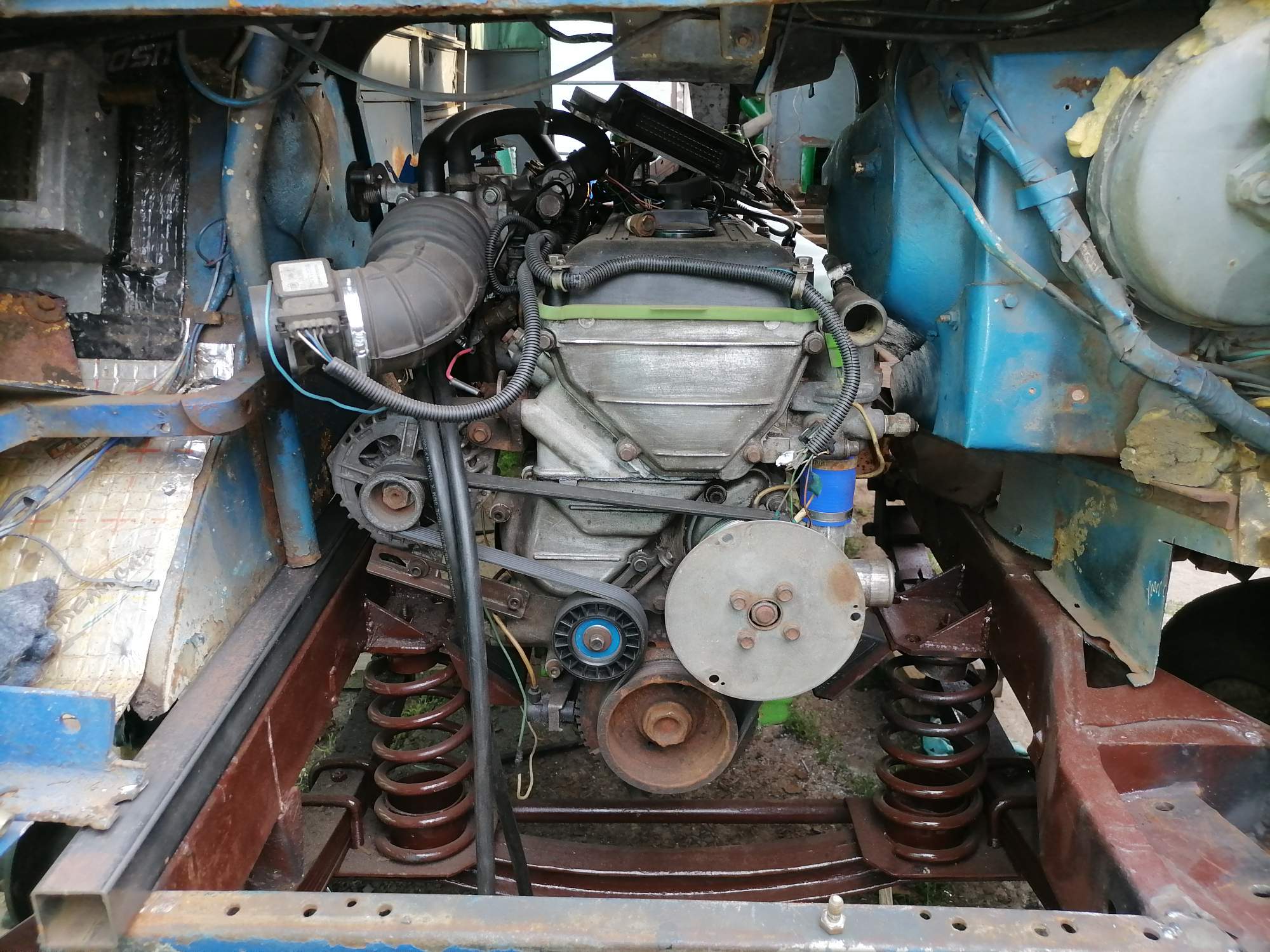

Подготовка рамы и установка на неё передней балки. А так же были сделаны уши крепления кпп уаз.
Сообщения: 179
С нами: 1 год 3 месяца

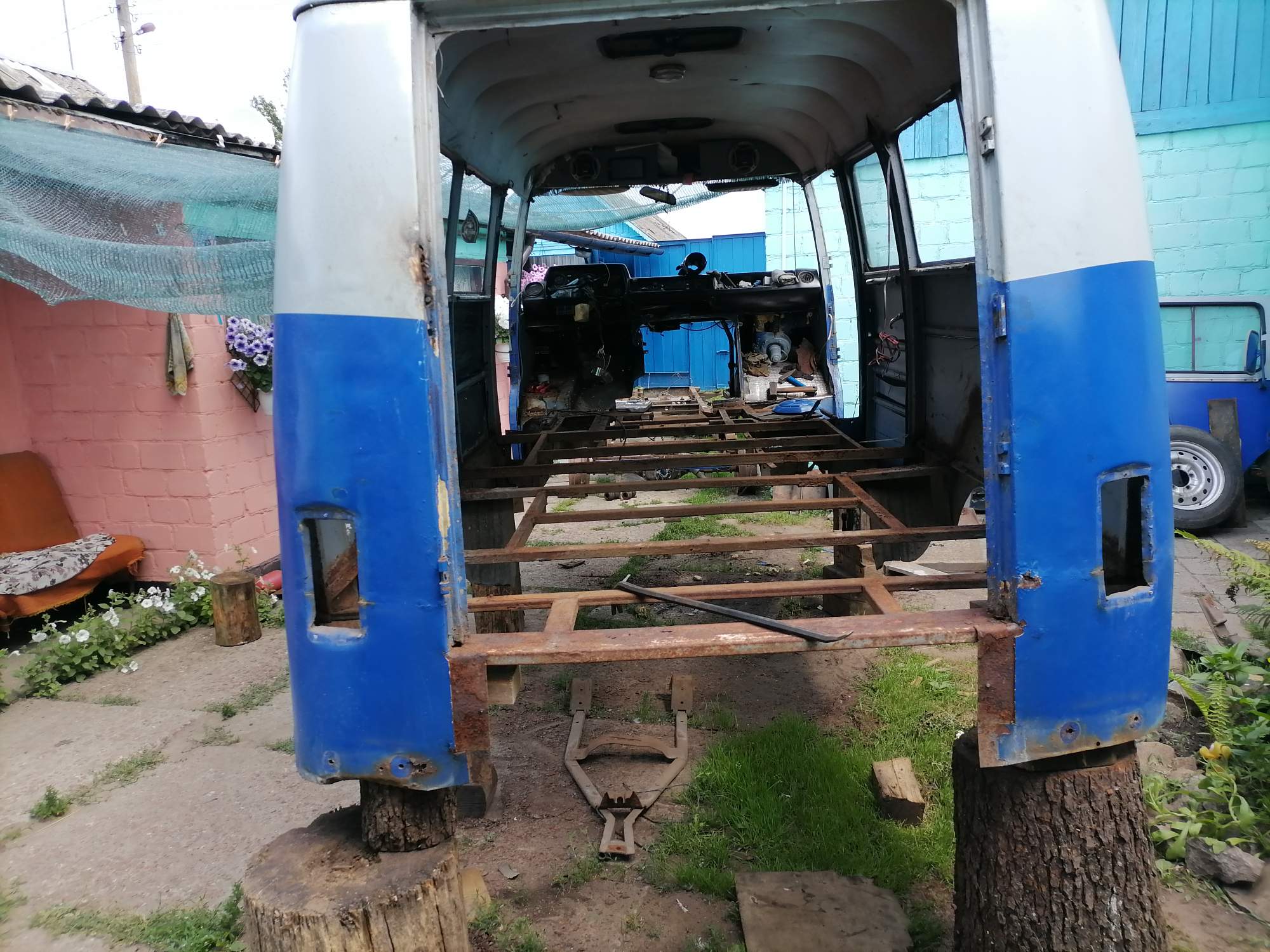

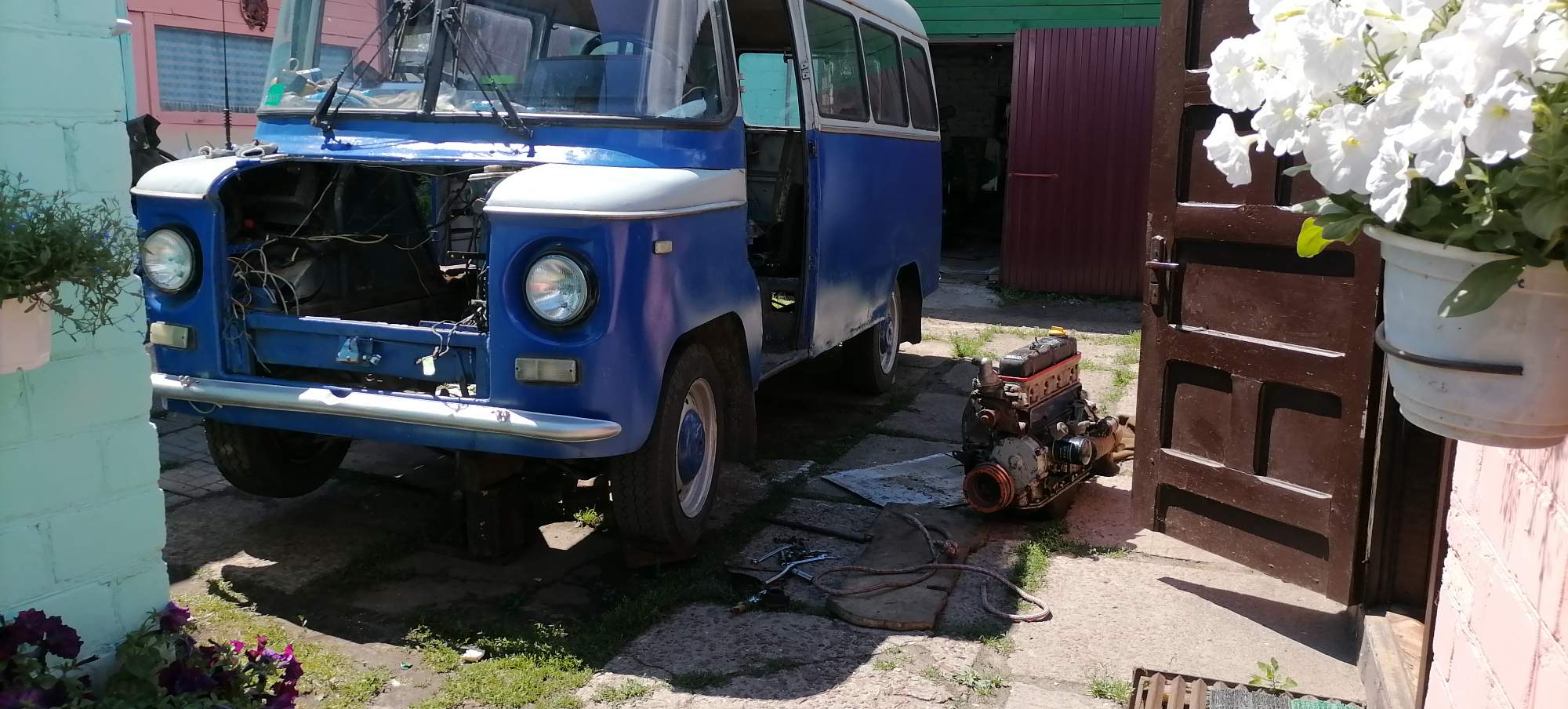

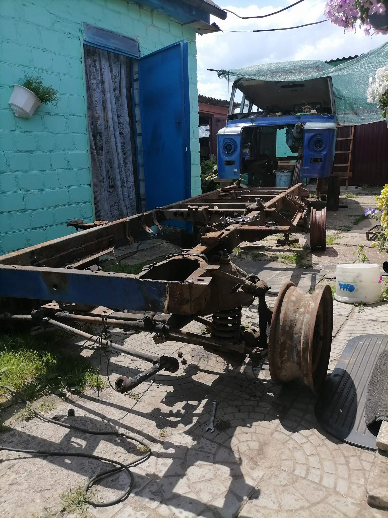

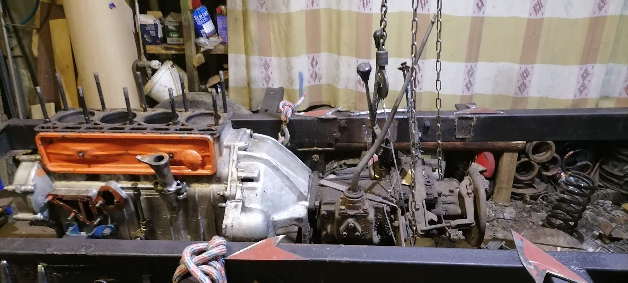

Сообщение #17 sanek. 522 » 02.03.2025, 16:22
Лето 2022. Самый волнительный прецес, извлечение старой рамы и установка новой с двигателем.

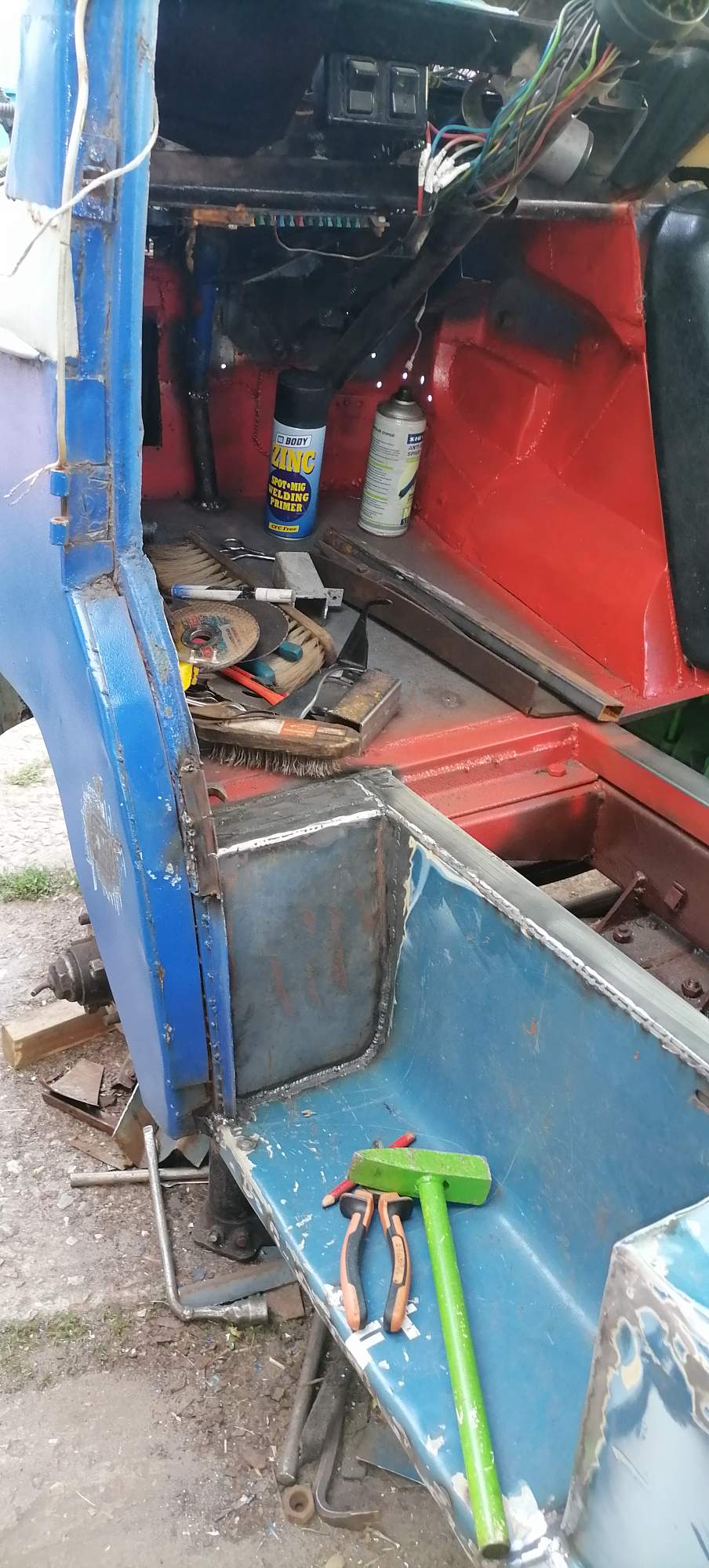

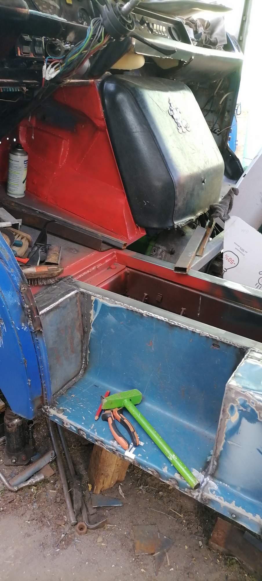

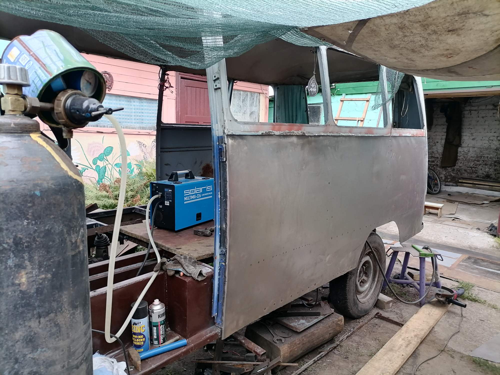

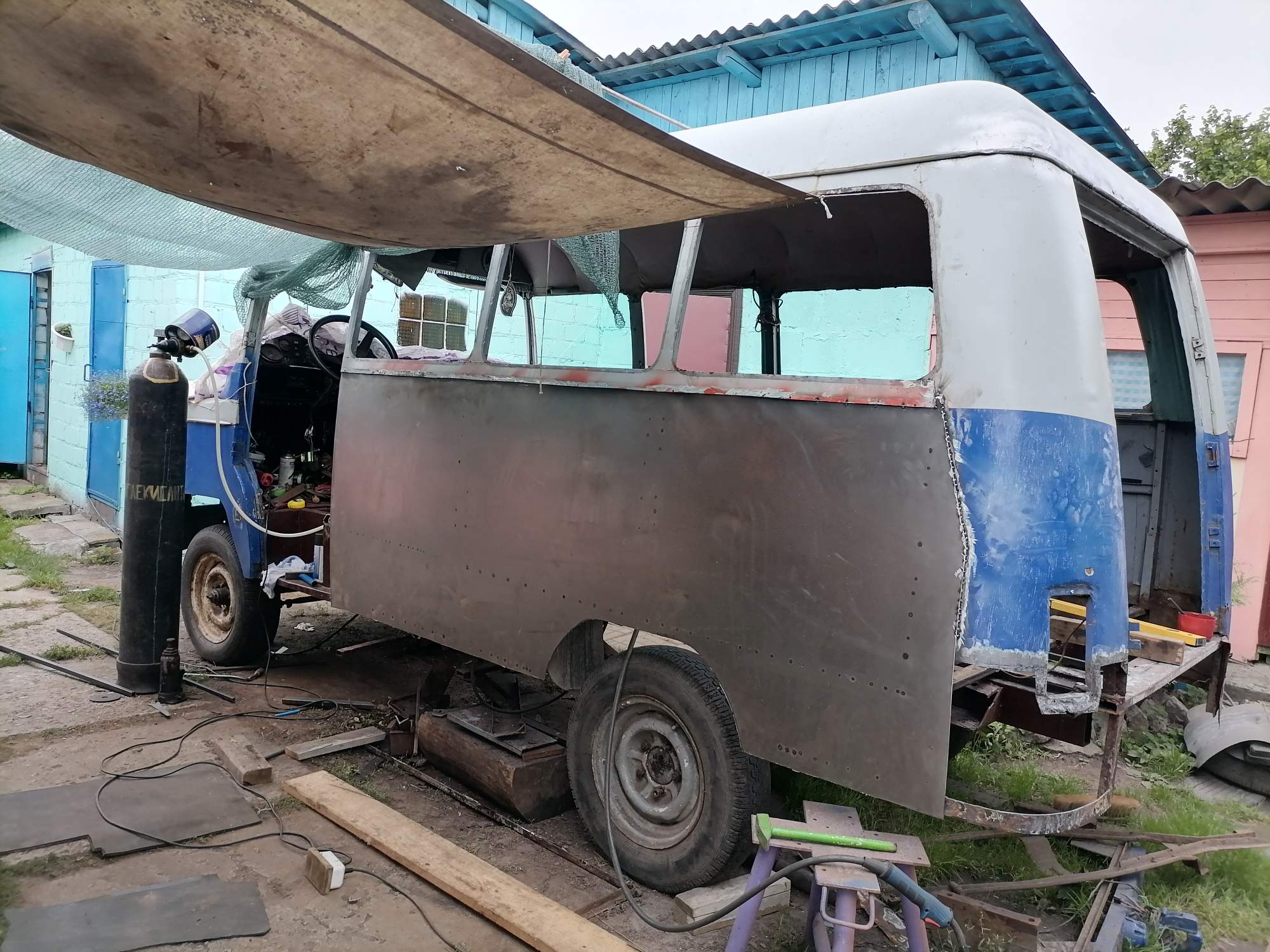

Сообщение #18 sanek. 522 » 02.03.2025, 16:43
А также были проведены покрасочно-сварочные работы. Все тоже лето 2022. Было очень жарко что пришлось натягивать солнце защитную ткань.

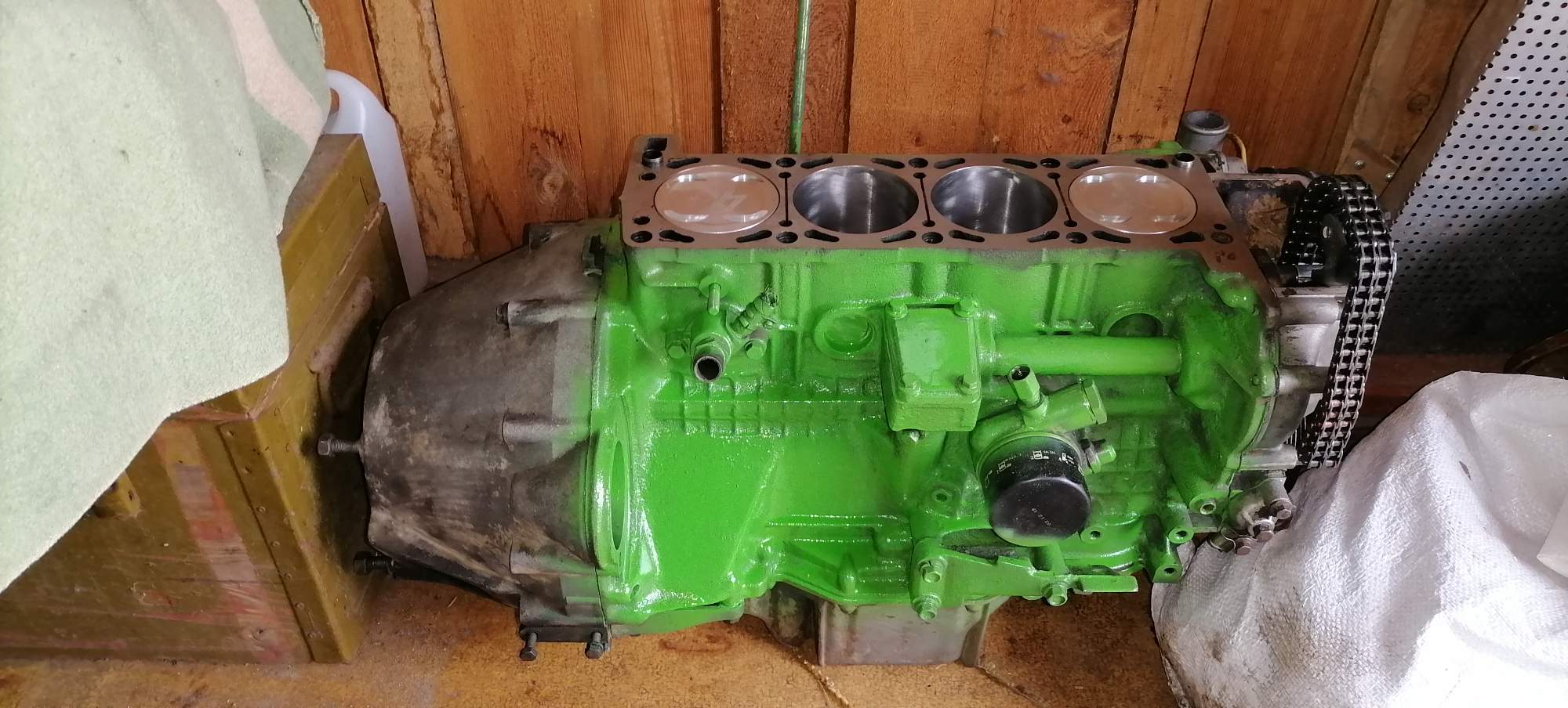

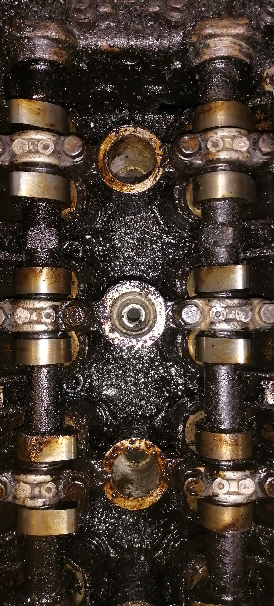

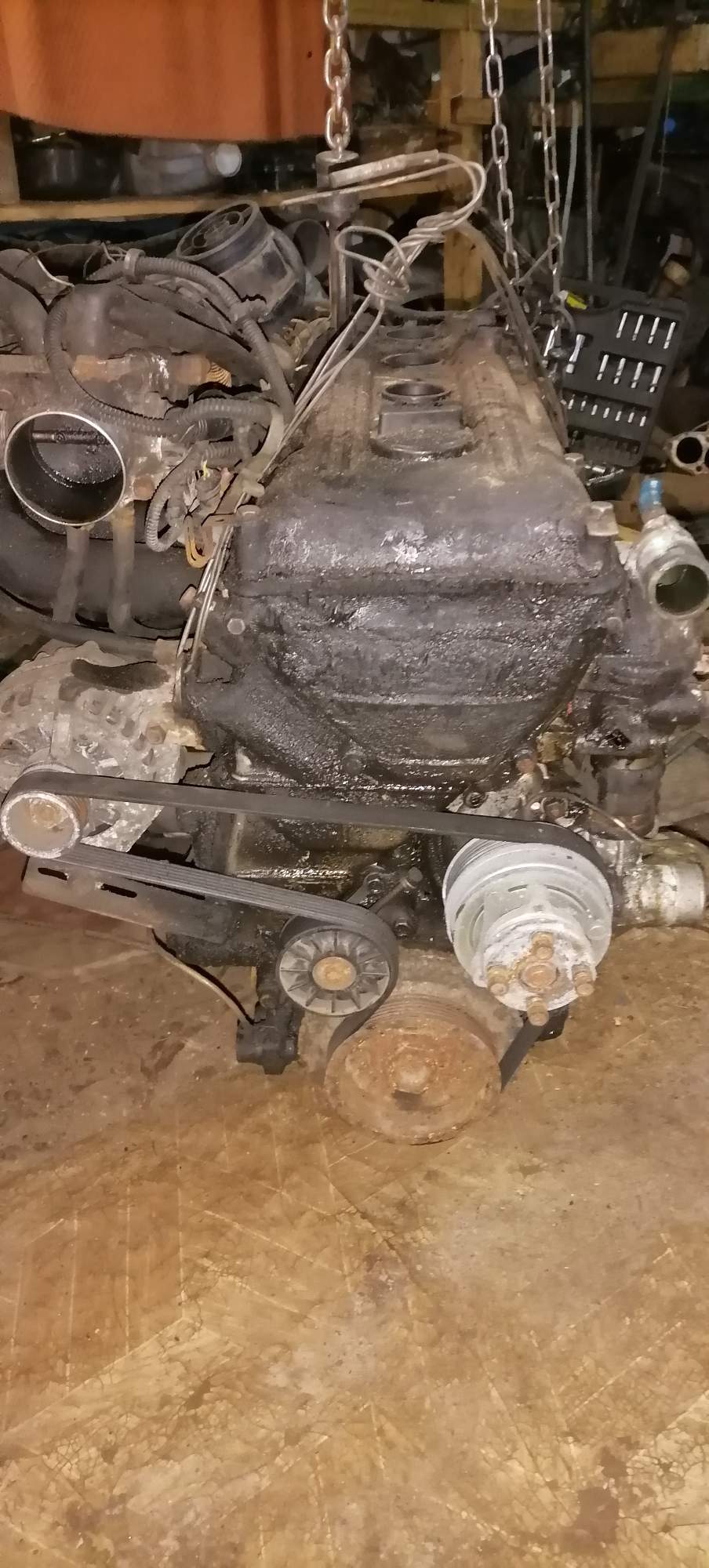

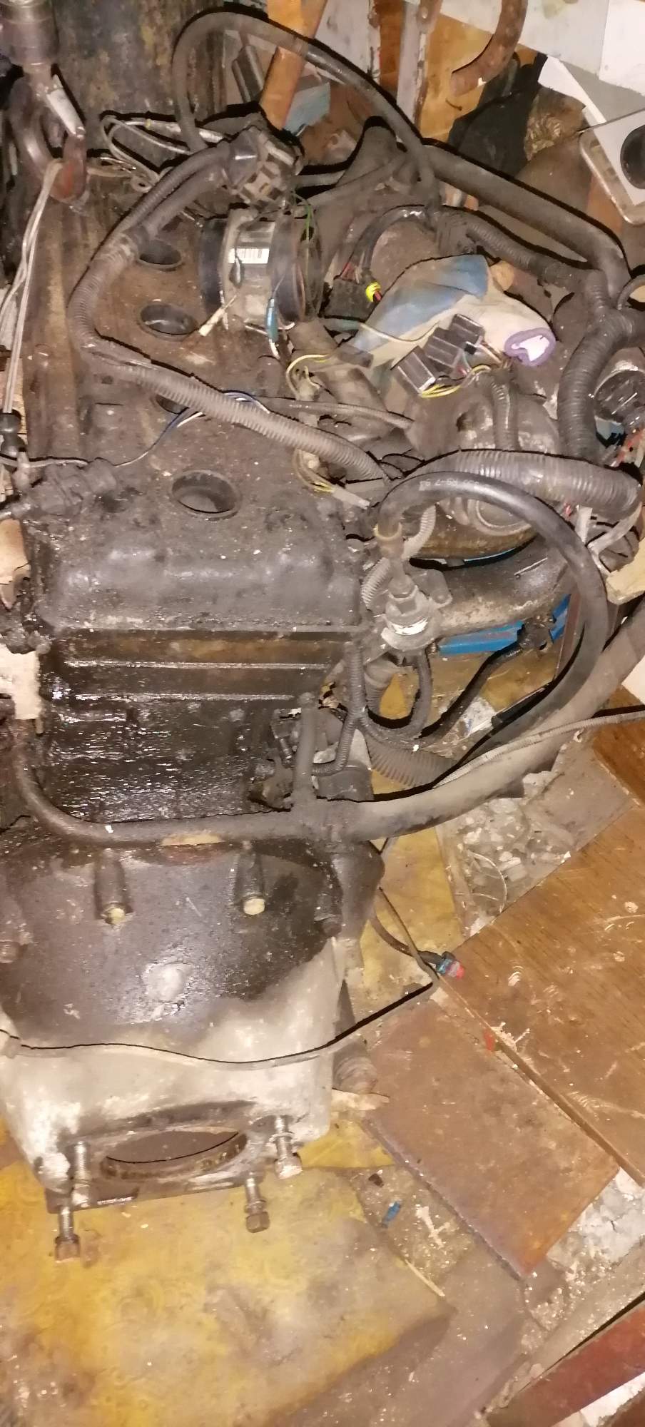

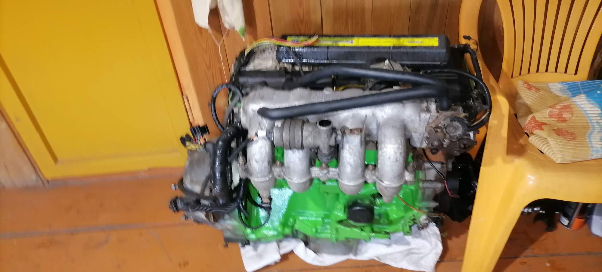

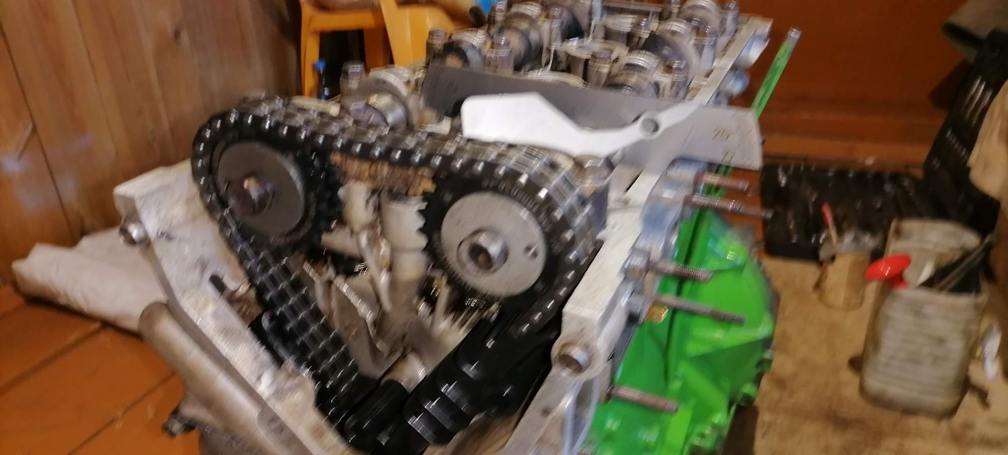

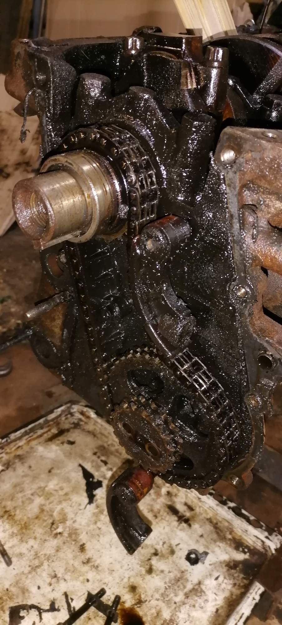

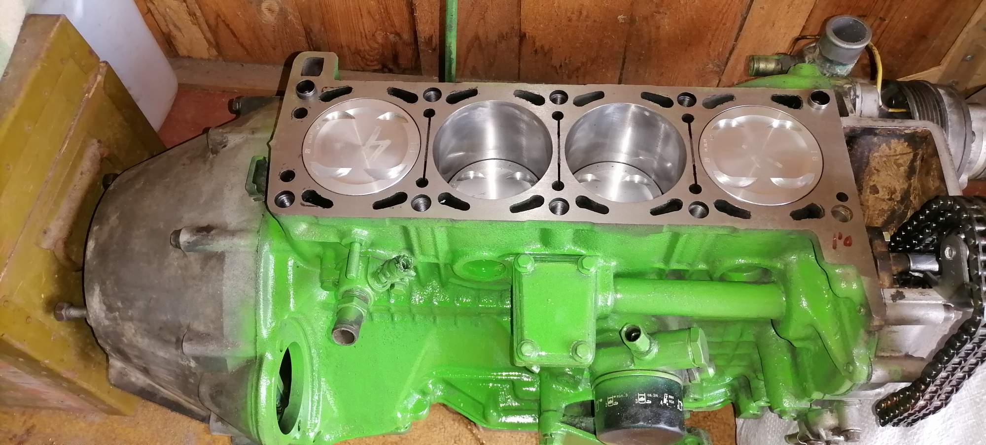

Сообщение #19 sanek. 522 » 02.03.2025, 16:57

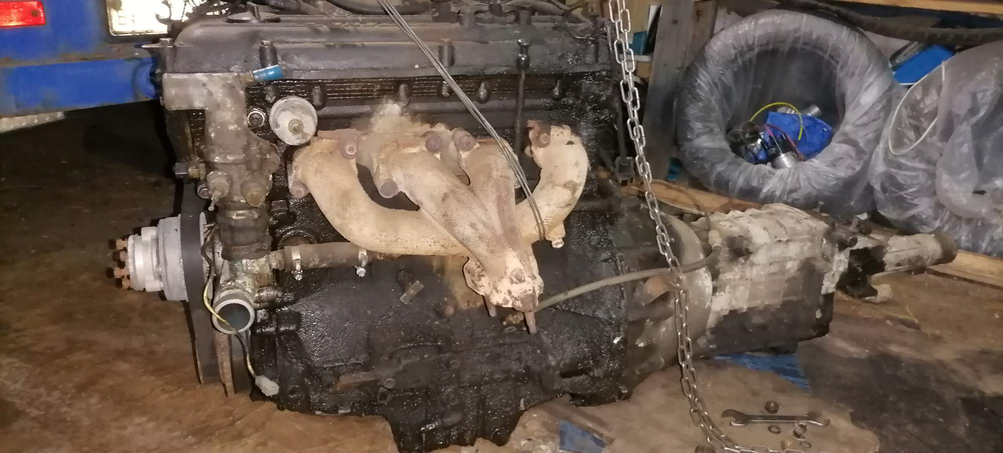

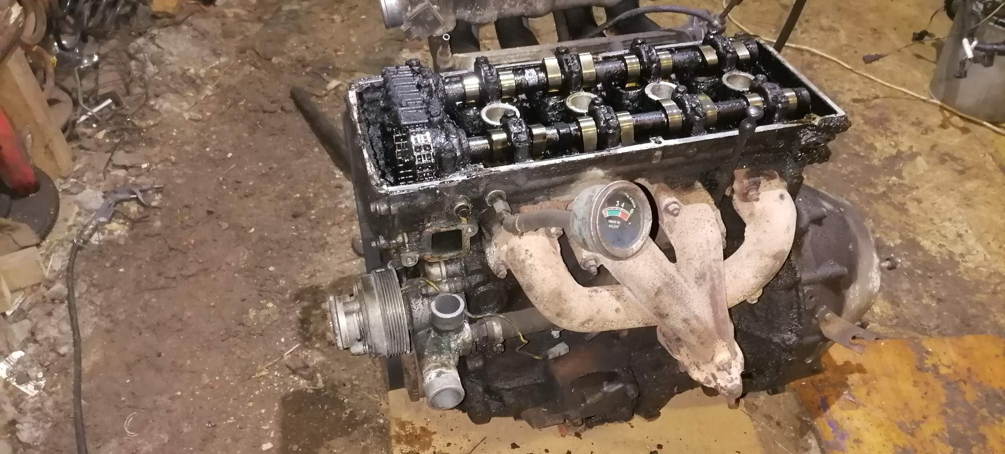

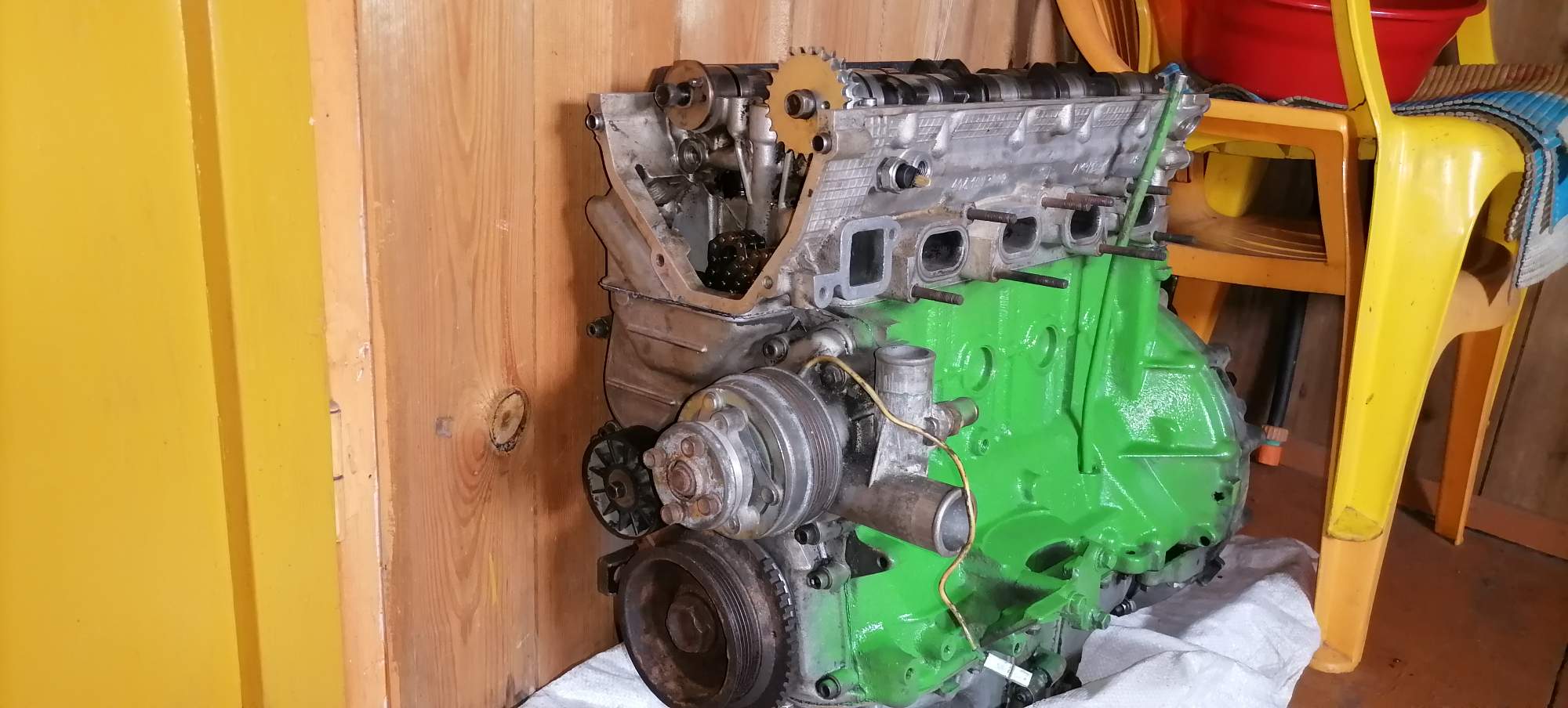

Зимой 2022 был приобретен за 550бел руб это около 210$ вот этот чудный чумазый агрегат со всем навесным. Даже кпп шла в комплекте. Был отмыт и сделана частично капиталка.

Сообщение #20 vann4ous » 03.03.2025, 12:33
Хорошая работа, я только не пойму почему сверху борта не срезали и пустили новый металл внизу
