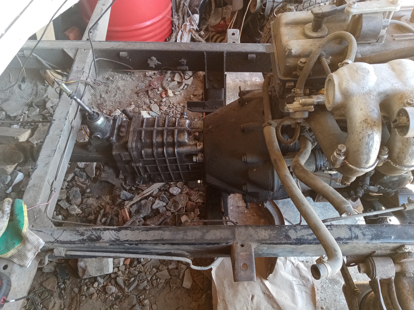

Прикрутил КПП, теперь нужно как-то траверс примудрить

Перенёс траверс под опору кпп. Не стал ничего выдумывать, сделал аналогично заводскому креплению.

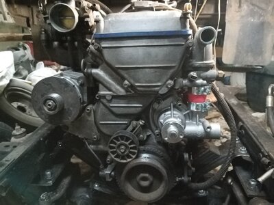

Провел осмотр навесных агрегатов 406-го двигателя и обнаружил люфт в подшипниках генератора и помпе. В свечном колодце первого цилиндра есть масло, высохли резинки под клапанной крышкой. Пока кузов снят и есть свободный доступ к мотору, буду лечить эти болячки. На данный момент успел заменить подшипники генератора.

Поменял помпу, установил насос ГУРа и ремень генератора. Сейчас занимаюсь прокладкой бензопровода, установкой бензонасоса и топливного фильтра.

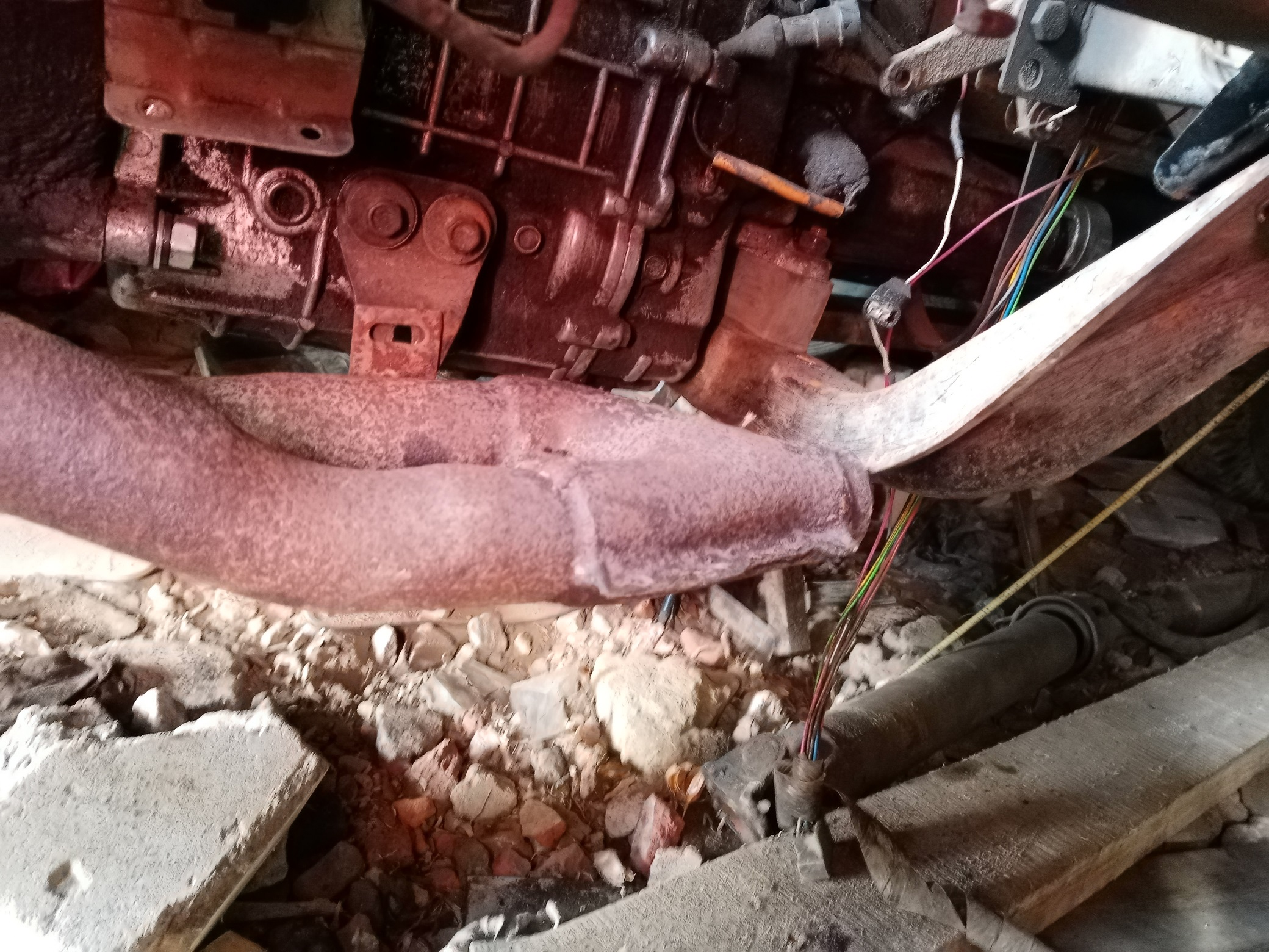

Как и предупреждал КАЕ, приемная труба уперлась в траверс КПП, пришлось поработать сваркой и болгаркой.
Траверс мне было жалко пилить, поэтому решил переварить приемную трубу.

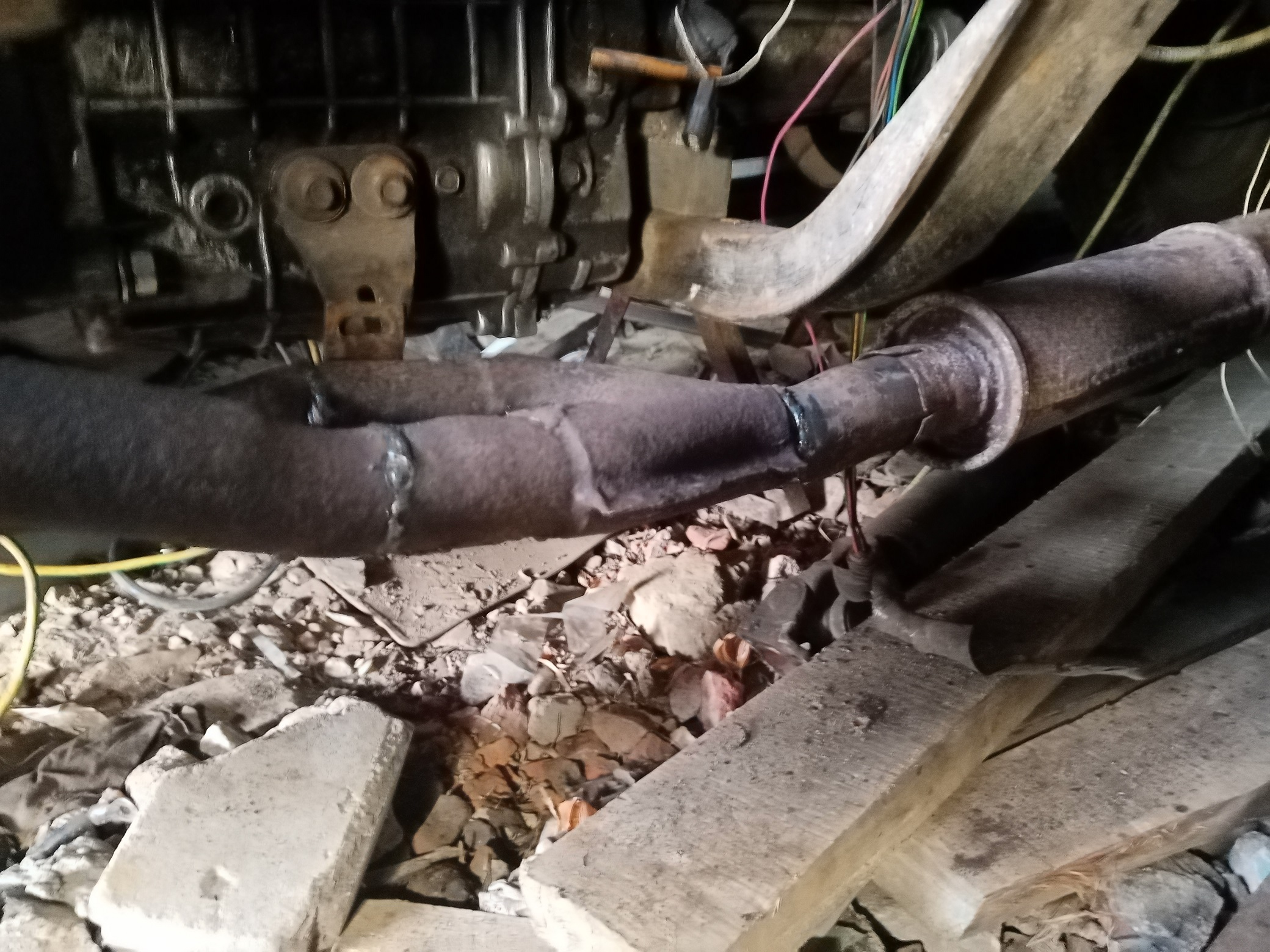

Глушитель останется на штатном месте, но будет установлен резонатор от Волги, как видно на фото, он становится без проблем, тольно придется изготавливать соединение между резонатором и глушителем.

Доделал выхлоп, теперь можно опускать кузов
