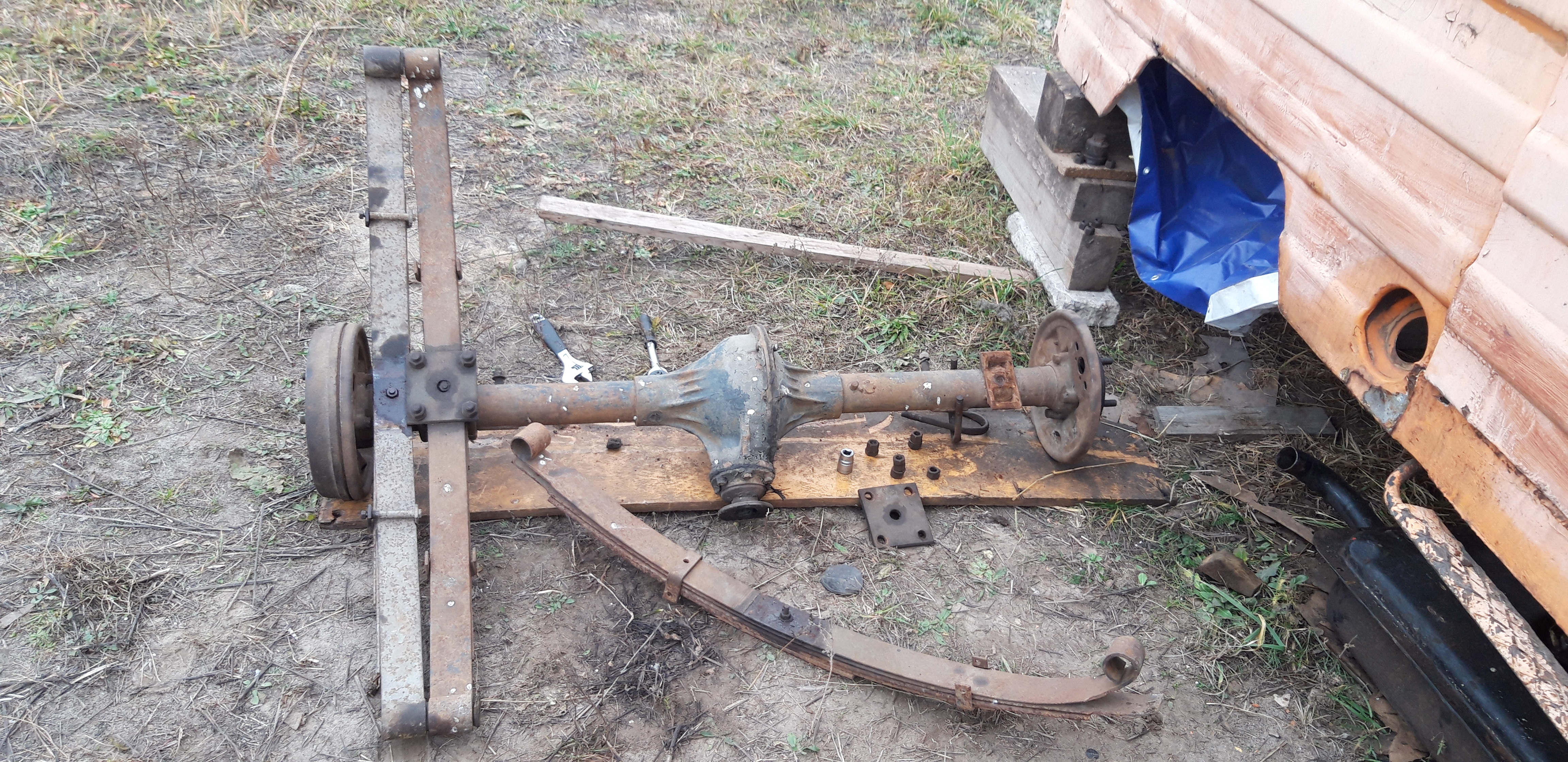

Вытащил мост и отсоединил рессоры от моста:

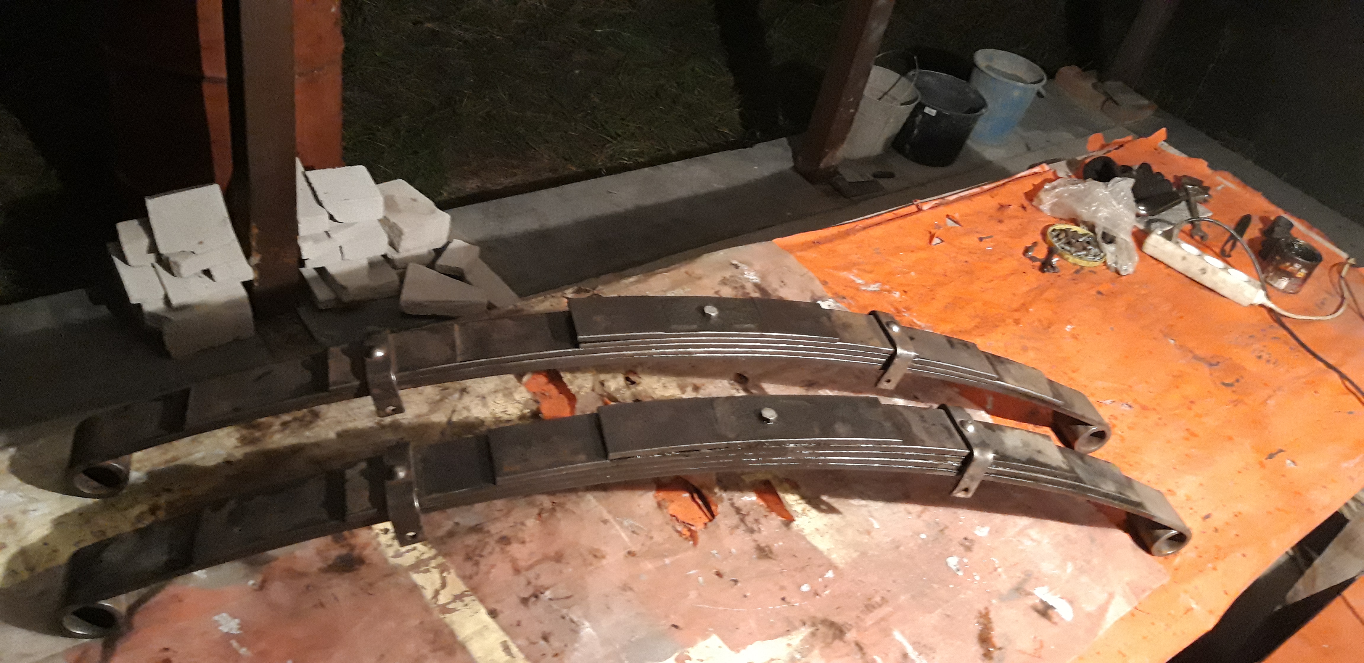

Перебрал рессоры. Где открутил, а где и срезал болгаркой стяжные болты и болты П-образных стремянок. По-листово разобрал рессоры, зачистил щеткой-насадкой, смазал места контакта листов графитной смазкой, собрал и стянул болтом. Новые болты с гайками купил заранее.
Сообщение #90 Alex57 » 23.11.2021, 19:02
Листы рессорные разворачивал, или новые подобрал?
Сообщение #91 Сусанин » 24.11.2021, 00:18
Alex57 писал(а):Листы рессорные разворачивал, или новые подобрал?
Пока не разворачивал. и новых не искал. Пока собрал как есть. Задавал вопрос в профильной теме, можно ли развернуть, никто не ответил.
Обратил внимание что листы рессор не симметричные, почему так, - не знаю...

Сообщение #92 КАЕ » 24.11.2021, 08:31
Алексей! Вероятно, на Вашей машинке переварены задние кронштейны рессор, для того,чтоб можно было установить рессоры ГАЗ-24 вместо штатных. Длина переднего (короткого) конца рессоры ГАЗ-24 такая же как и на Нысе. Что с длиной рессор Жука точно не знаю. На моей машине переделанные рессоры стоят от ГАЗ-24. От коренного листа стандартного отрезаю заднее ухо и на него разворачиваю и накладываю еще один с отрезанным задним ухом. Стягиваю приваренными хомутами и получаю симметричную рессору по размерам аналогичную Нысовской. И так уже лет 15.

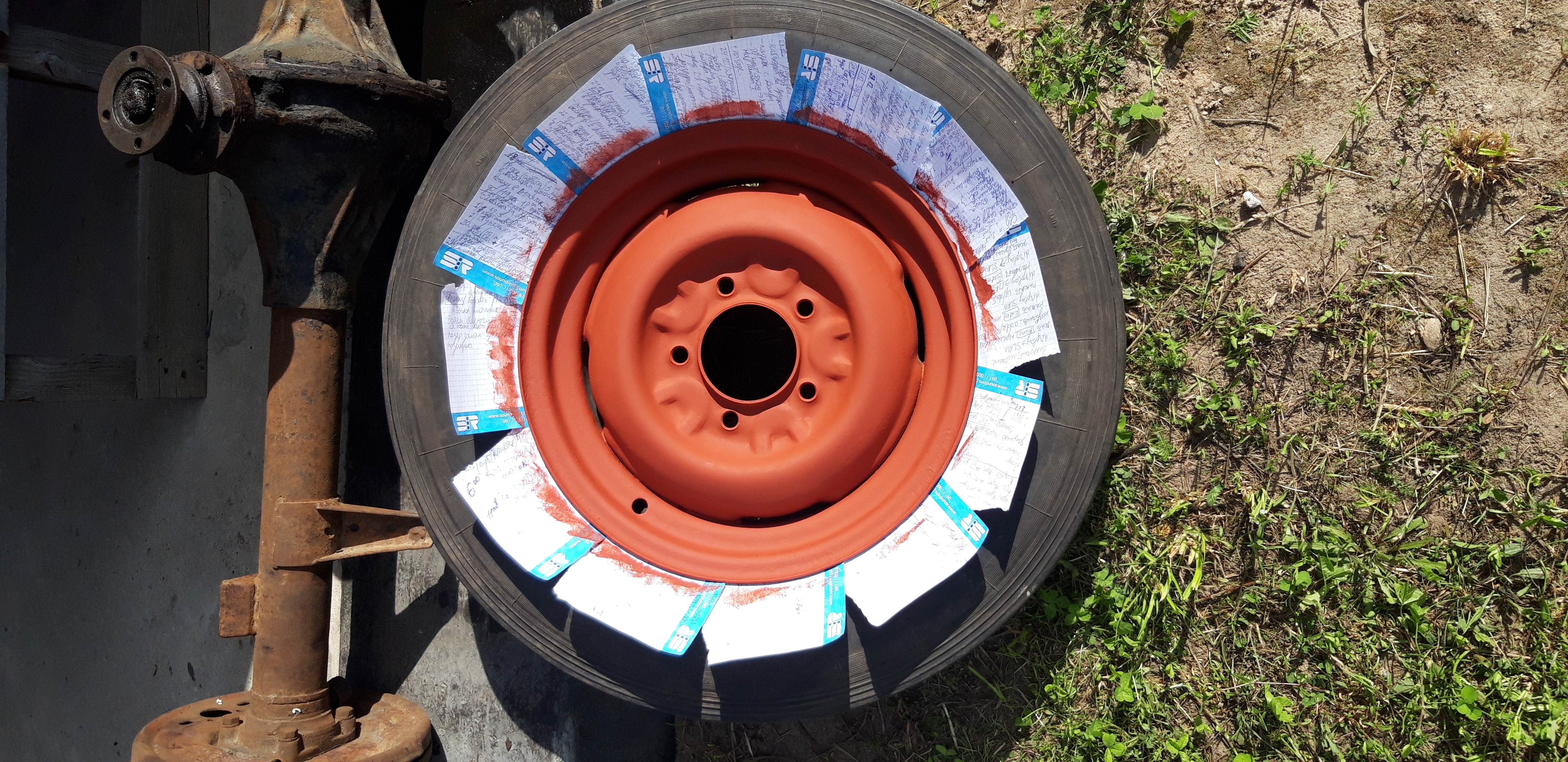

Еще до войны зачистил до металла одно колесо, и после возвращения прогрунтовал его:
а потом покрасил под металлик и установил на 3 гайки вперед на правую сторону, чтоб не валялся под ногами...
остальное без изменений... пока теорию изучаю по его раме...

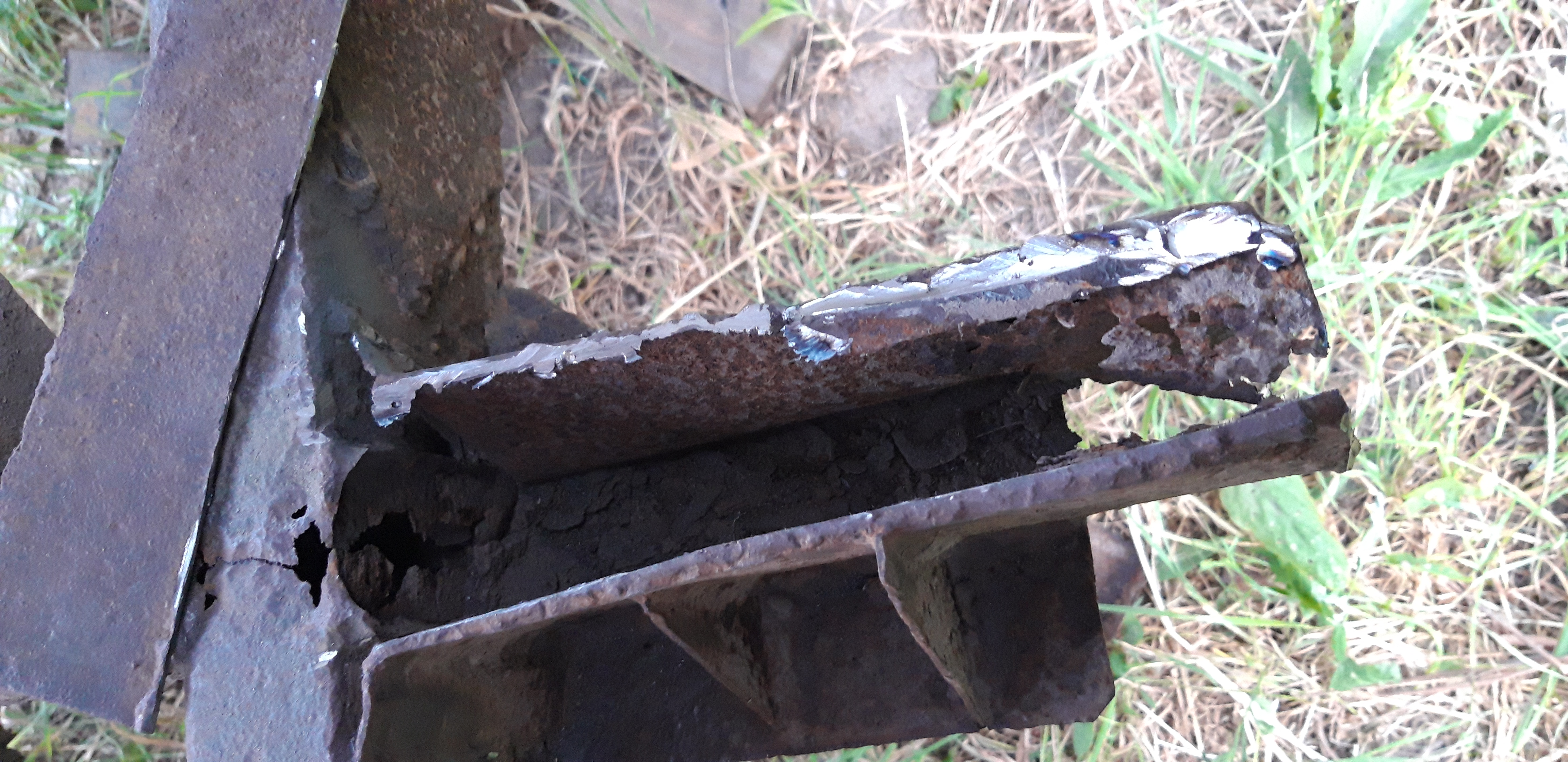

Начал срезать левый кронштейн:
-сначала самый край у боковины кузова,
-потом верхняя приваренная пластина, вскрытие которой открыло печальный вид внутри...
-потом постепенно срезаны все кустарные наварки...
Внутри корозионные и усталостные разрушения. Какие будут мнения как это усилить? Вырезать аккуратно ржавые места и заваривать небольшие фрагменты?
