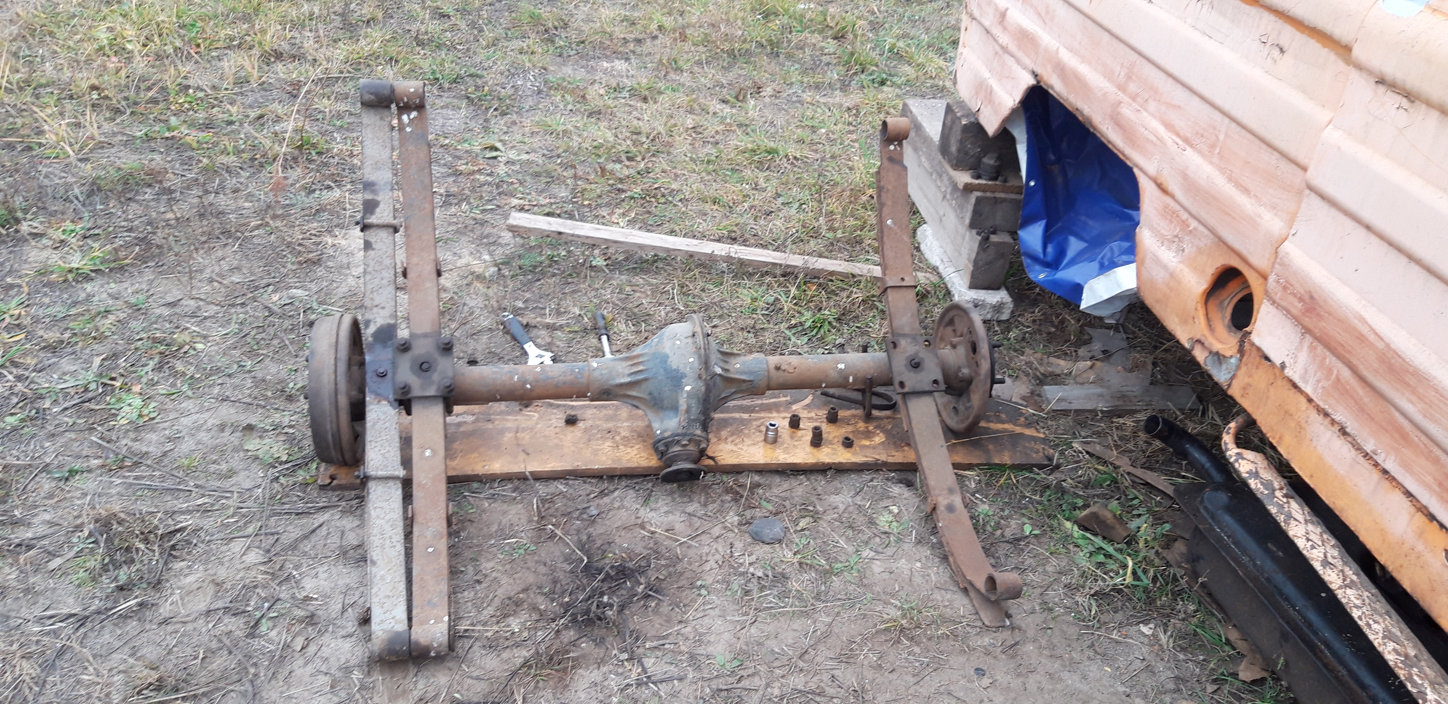

Сообщение #85 Сусанин » 13.11.2021, 22:48
Собрал передние барабаны в кучу:
Добавлено спустя 3 минуты:
Вытащил мост и отсоединил рессоры от моста:

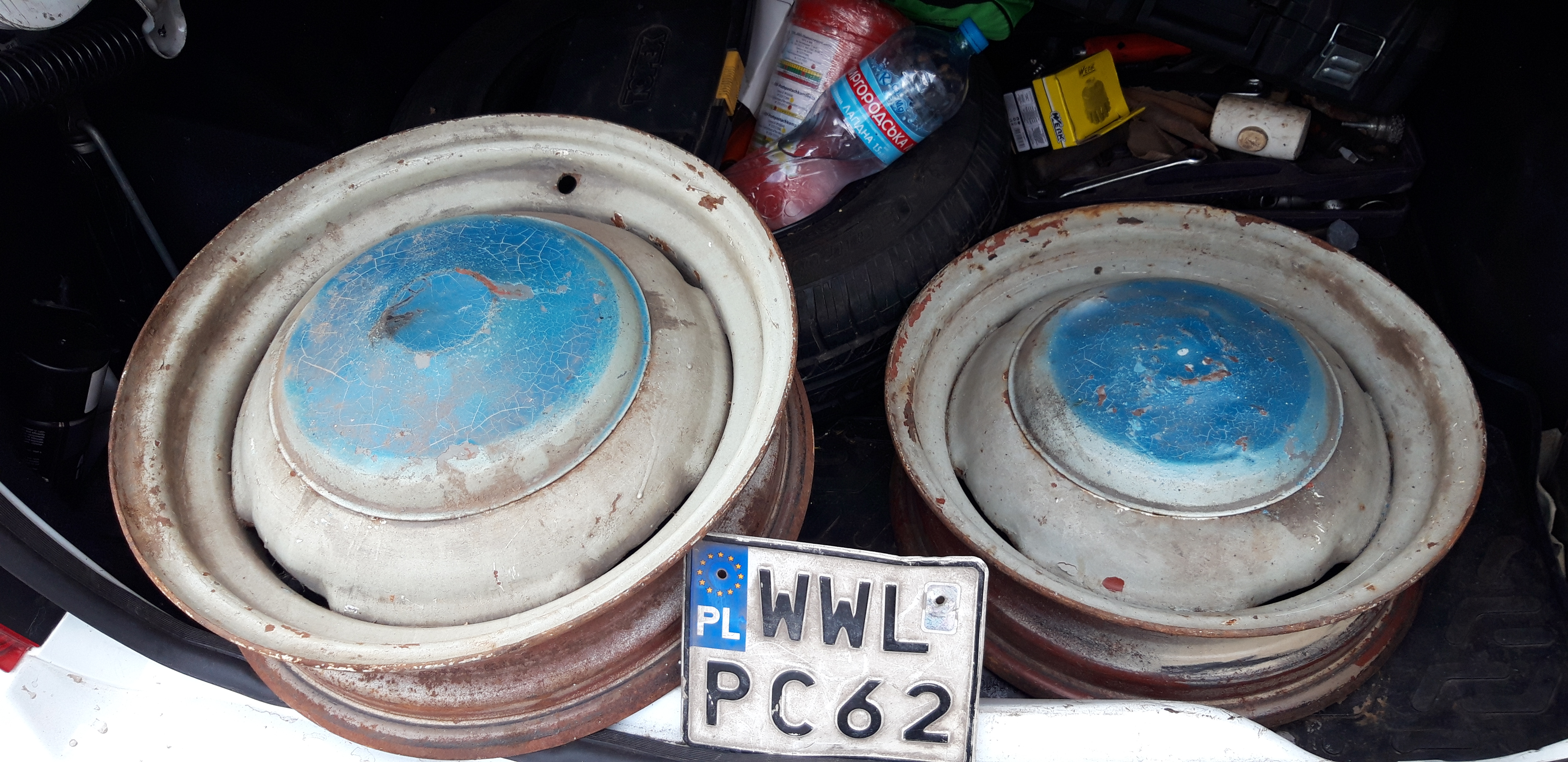

Сообщение #87 Сусанин » 18.11.2021, 14:18
Небольшие покупочки, прямо в Киеве:
диски продавались как от 21й Волги, а номерной польский знак купил на перекрестке на светофоре у водителя ассенизаторной машины, - он торчал из заднего бампера. Судя по размеру - от мотоцикла или мопеда)))
КАЕ
КАЕ
Сообщения: 13
С нами: 4 года 8 месяцев
Марка вашего авто: Ныса 522М
Сообщение #88 КАЕ » 18.11.2021, 18:29
Для того, чтоб коллеги не сильно завидовали приобретению дисков,- отверстия креплений прикрыты колпаками :smile:
Визуально диски хорошие. Поздравляю.

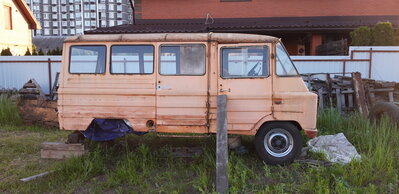

Сообщение #93 Сусанин » 09.06.2022, 22:26
chigik64 писал(а):А что с ЖУКОМ?
piatroc писал(а):З.ы. да и что там с Жуком?
Да ничего с ним... он стоит в огороде, за домом и ему не досталось...
Еще до войны зачистил до металла одно колесо, и после возвращения прогрунтовал его:
а потом покрасил под металлик и установил на 3 гайки вперед на правую сторону, чтоб не валялся под ногами...
остальное без изменений... пока теорию изучаю по его раме...

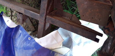

Сусанин писал(а):по раме основной "косяк" - трещина на левом лонжероне сверху, в районе передней опоры левой рессоры... там же отсутствует внешнее ухо крепления рессоры. С правой стороны в том же месте не намного лучше - там что-то уже варилось-переваривалось с использованием каких -то уголков и также отсутствует наружное ухо крепеления передней части правой рессоры.
сегодня внимательнее рассмотрел середину рамы Апельсина. Решил что поненогу буду срезать болгаркой весь колхоз, который нагородили коммунальщики в этом месте - правый кронштейн крепления боковины кузова и частично левый кронштейн - там часть оригинальной конструкции сохранена:
Правый кронштейн
левый кронштейн
Размер левого
Левый изнутри
Размер узла с донора

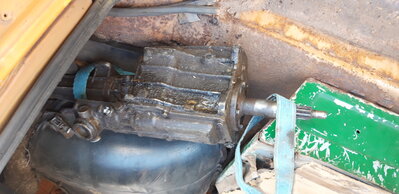

Сообщение #96 Сусанин » 15.06.2022, 22:50
Коробка передач:
Торчала из двигателя и не была прикручена...
Сообщения: 1594
Сообщение #97 vagprofi » 16.06.2022, 10:50
Коробка похожа на РАФовскую 4-х ступку, механизм переключения смещен назад.

Продолжил рассматривать раму Апельсина:
Обратил внимания что еще не хватает кронштейнов крепления резиновых буферов ограничения рессор.
В этих местах присутствуют ремонтные пластины, приваренные к боковинам рамы, поэтому вероятно эти кронштейны были вырезаны перед ремонтом...
Кроме того, обнаружил что есть коррозии низа поперечены рамы, которая находится под перегородкой за водителем...(фото позже)
Сообщения: 3159

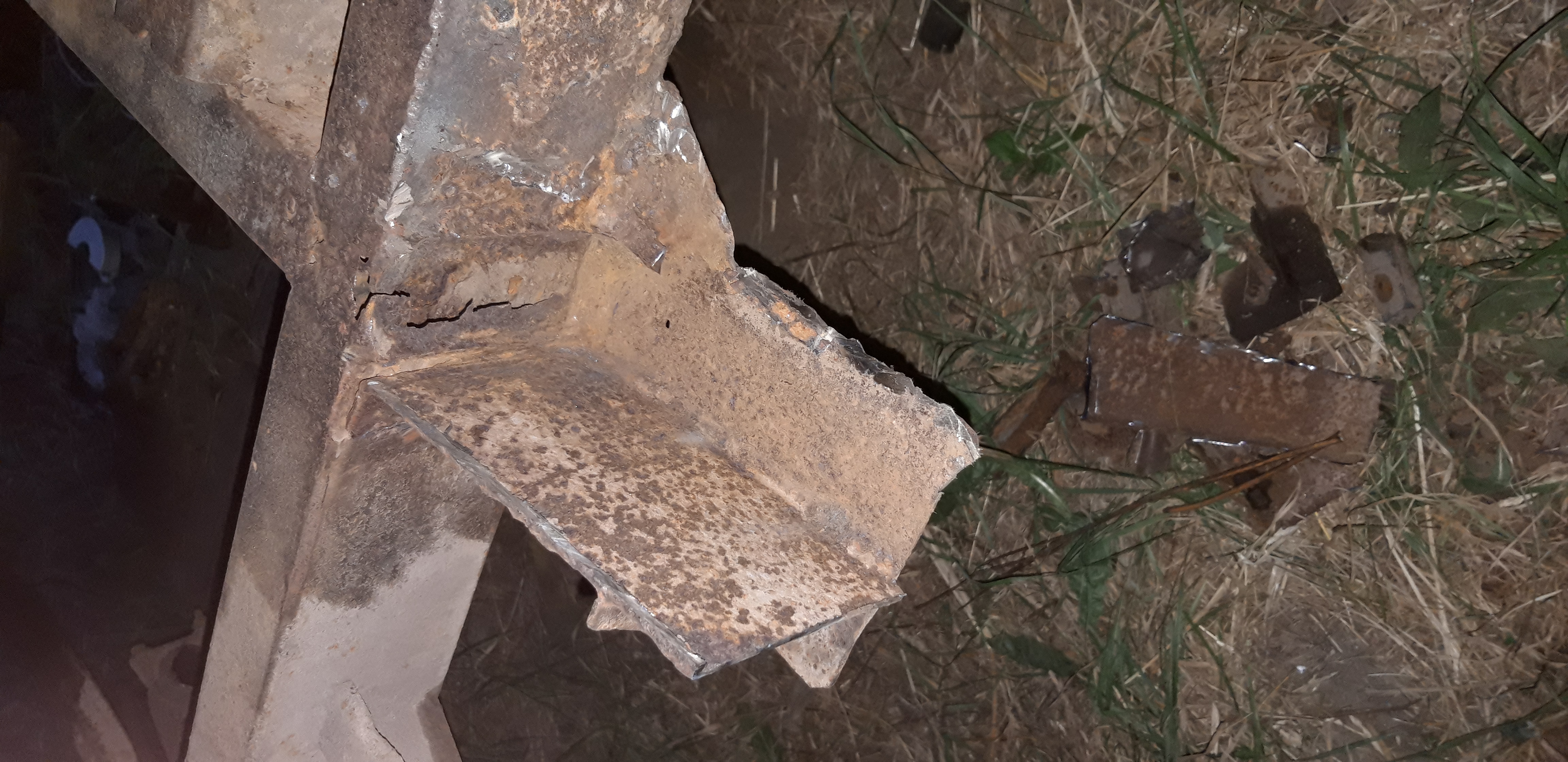

Сообщение #99 Сусанин » 22.06.2022, 23:09
Пошла жара!
Начал срезать левый кронштейн:
-сначала самый край у боковины кузова,
-потом верхняя приваренная пластина, вскрытие которой открыло печальный вид внутри...
-потом постепенно срезаны все кустарные наварки...
Внутри корозионные и усталостные разрушения. Какие будут мнения как это усилить? Вырезать аккуратно ржавые места и заваривать небольшие фрагменты?
