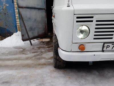

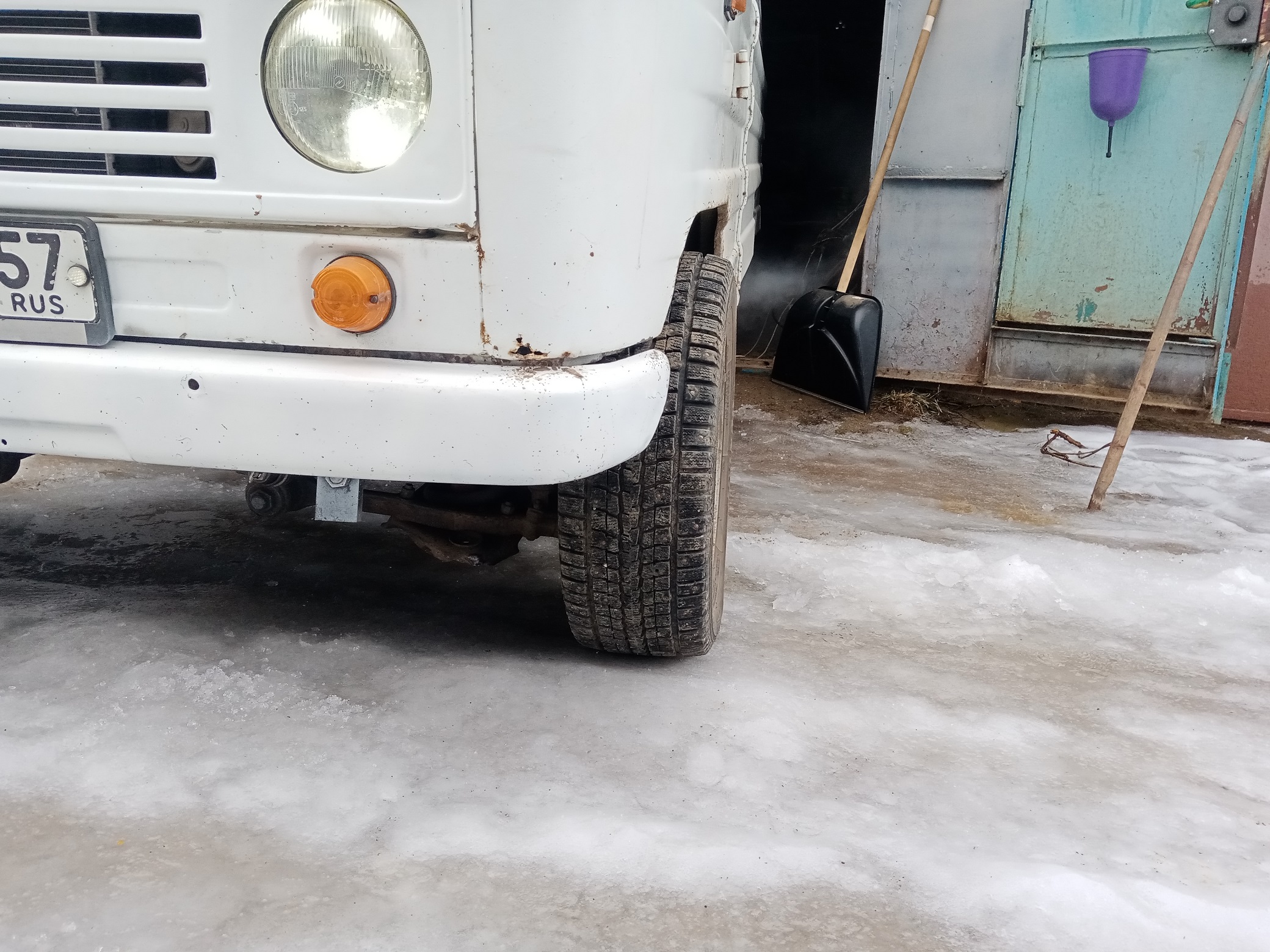

Всех приветствую, давно ничего не писал. Машина летом была частично собрана и поставлена на ход с соболёвской подвеской и 406-м мотором. Только получилось страшно красиво :biggrin: . Передняя колея 1600мм, задняя пока родная. Мотор инжекторный, с ним машина не ездит, а низко летает. Гидроусилитель работает, теперь руль даже на месте можно крутить одним пальцем. Вакуум и ГТЦ от Газели Бизнес, тормоза теперь как на иномарке, информативные, легко нажимаются, машина останавливается как вкопанная.
Из приятных ощущений: на машине стало гораздо приятней ездить, она гораздо уверенней чувствует себя в потоке современных машин. На ней теперь легче ездить, сказывается гур, нормальные тормоза, и динамичный мотор.
Из негативных ощущений: подвеска очень жёсткая, все таки Соболь тяжелее ЖУКа и подвеска расчитана именно на Соболь. На асфальте это хорошо, и даже отсутствие стабилизатора незаметно (ещё не поставил его), но при езде по грунтовой дороге, машина ямы не глотает, а скачет по ним, очень трясёт. Не нравится внешний вид. Колеса влезают только на низком профиле 215/55 R16, если будут выше, то будет цеплять за арки.
Чтобы выравнять колею передней оси и задней, придется ставить задний мост от УАЗа Патриота, у него как раз колея 1600мм. И если впереди колеса не цепляют за арки, то сзади точно придется пилить, чего делать совсем не хочется. Проект естественно далеко не закончен, так что надо думать, как и что делать дальше.
Первый выезд в июле
Наши дни
Сообщение #170 vagprofi » 05.01.2023, 10:40
Очень широко передняя ось стала, надо что-то придумывать...
Сообщение #171 Alex57 » 06.01.2023, 14:45
vagprofi, это точно. Слишком широко получилось. Теперь 2 варианта, либо придумывать расширители, либо ставить подвеску от другой машины.

Сообщение #172 Shuriken » 17.03.2023, 12:50
Выглядит стрёмно! Надо какую-то юбку теперь придумывать или расширители арок.
