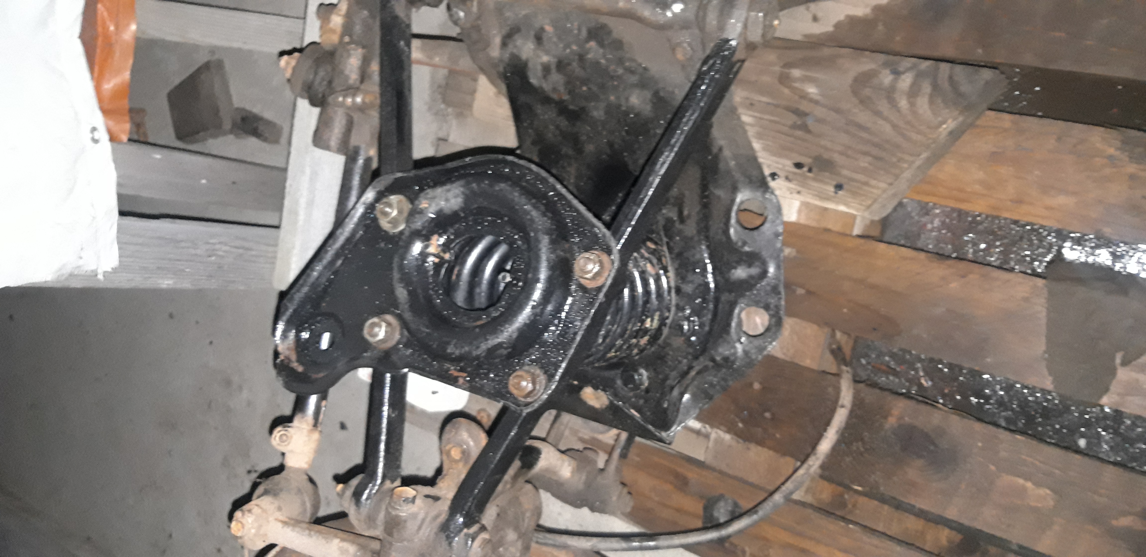

Сам не делал. Купить болты в нужный размер, думаю, сложно будет..Да, и дороже.. Проще динные шпильки купить в магазине метизов..Они метровые. Сечение не припомню.
Сообщение #162 Сусанин » 02.10.2023, 16:12
АндрейТ писал(а):Проще динные шпильки купить в магазине метизов..Они метровые. Сечение не припомню.
вариант! :clap: сечение посмотрю по установленным там стяжным болтам

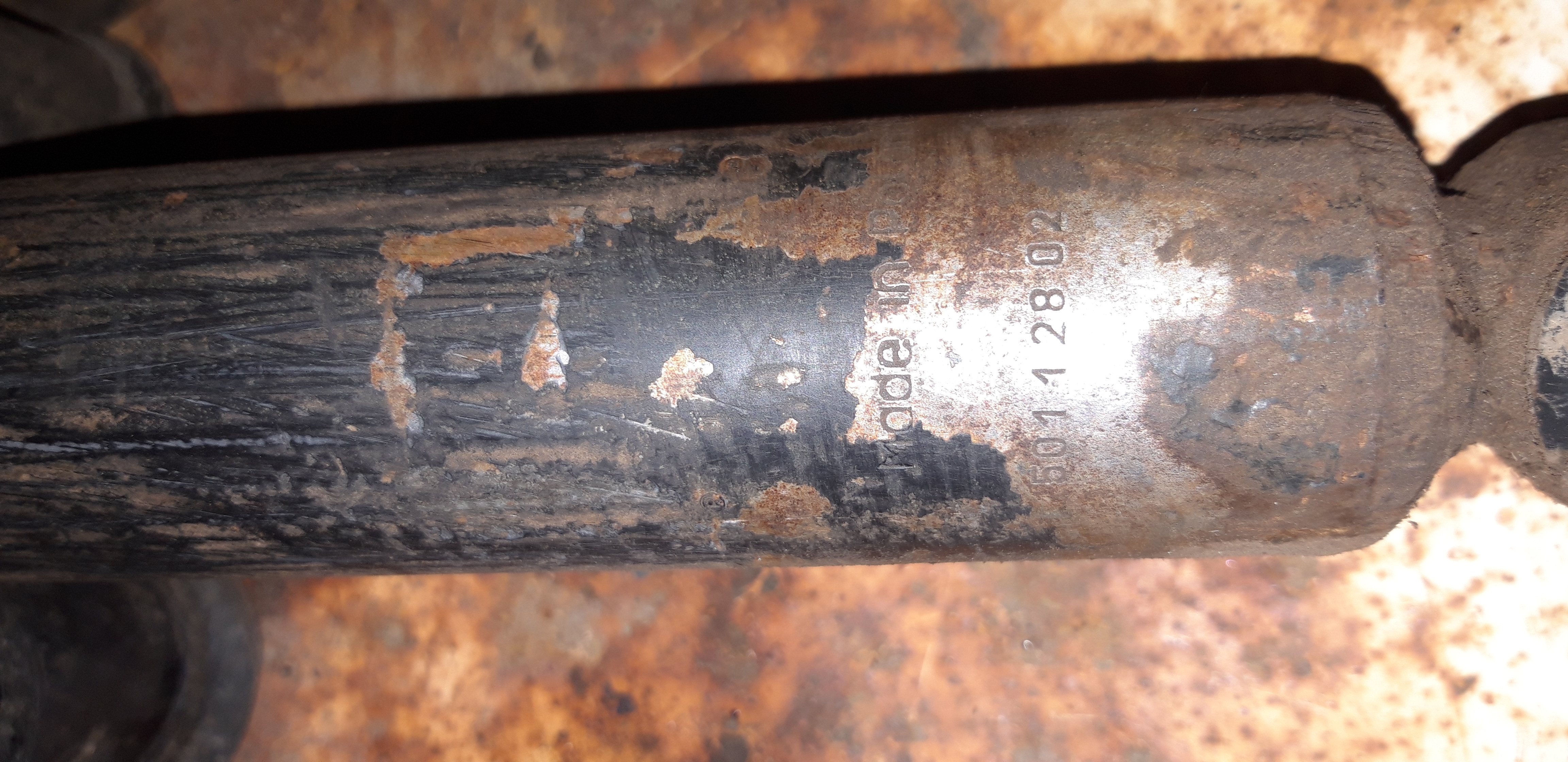

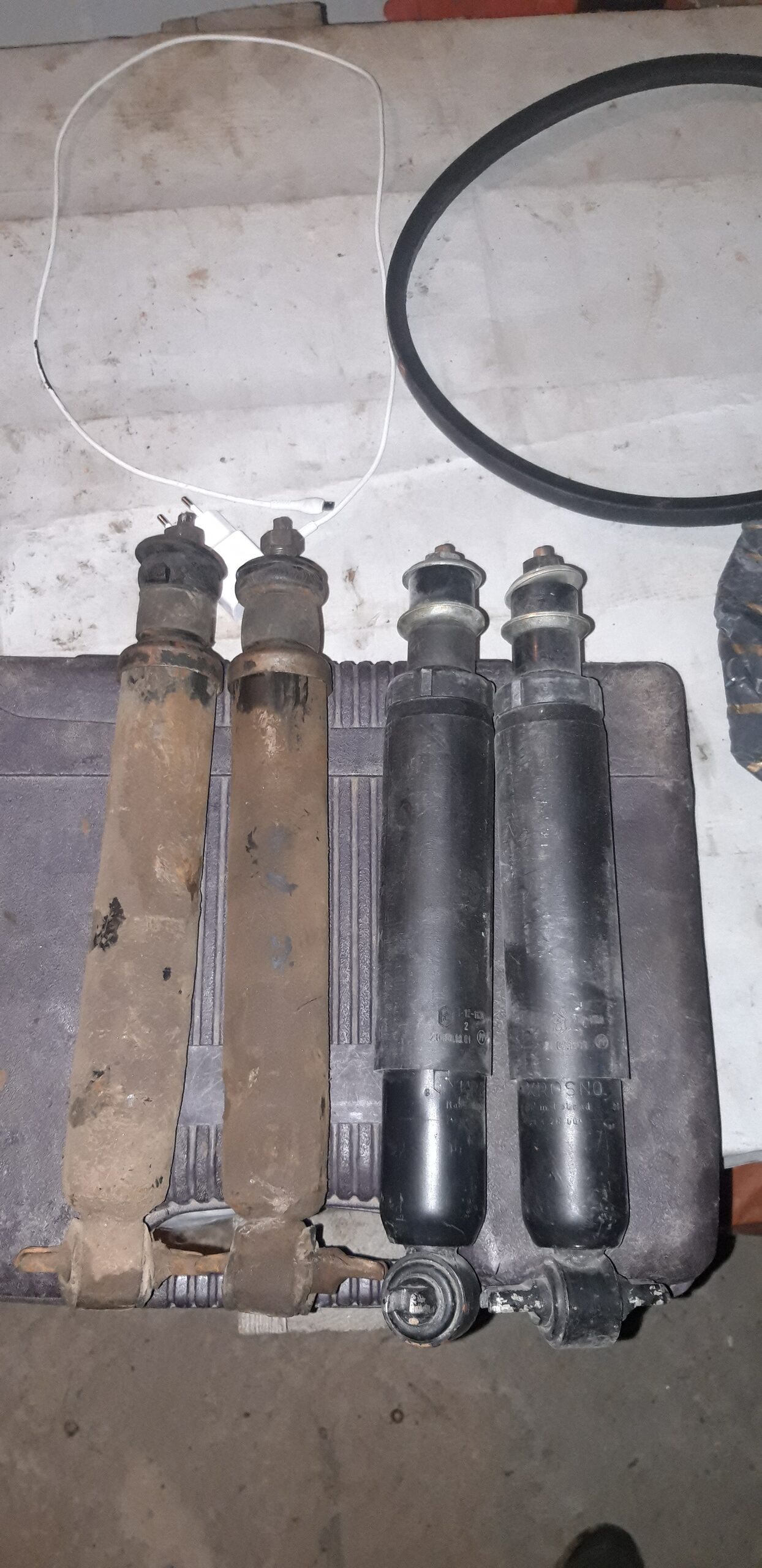

Продолжаю частичную переборку передней подвески. Открутил и снял амортизаторы.
Старые и новые амортизаторы.../ Почистил от грязи снятые старые амортизаторы и обнаружил вот такие надписи:
Made in Poland
501 1 28 02

С помощью метода, изображенного выше (длинные шпильки с гайками), ослабил и снял пружины:

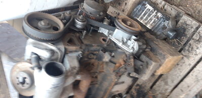

пока зима, собираю информацию по навесному оборудованию двигателя 4С90, которое отсутствует.
В итоге выписал себе:
-стартер R11c;
-генератор А124F2 (судя по каталогам и инструкциям, это тот же генератор что установлен и на бензиновом S21 - кто знает,- прошу прокомментировать?)
-насос подкачки 47PMO-41;
-ТНВД PP4M/PP4M7(Motorpal, CSRF)/PP4Me 3134;
-фильтр топлива в сборе с корпусом: FP-5.5 (2.53.019);
-ремень клиновой 9,5 х 8 х 1025 mm;
-термостат 2.79.010 (017.102);
-кран слива ОЖ блока;
-датчик температуры в корпус термостата;
-форсунки (4шт);
-свечи накаливания (4шт).
Сообщение #170 vagprofi » 10.02.2024, 11:02
Это всё есть у меня, но вопросов больше чем ответов...Отдал бы даром, но как?
Сообщение #171 Сусанин » 17.03.2024, 21:53

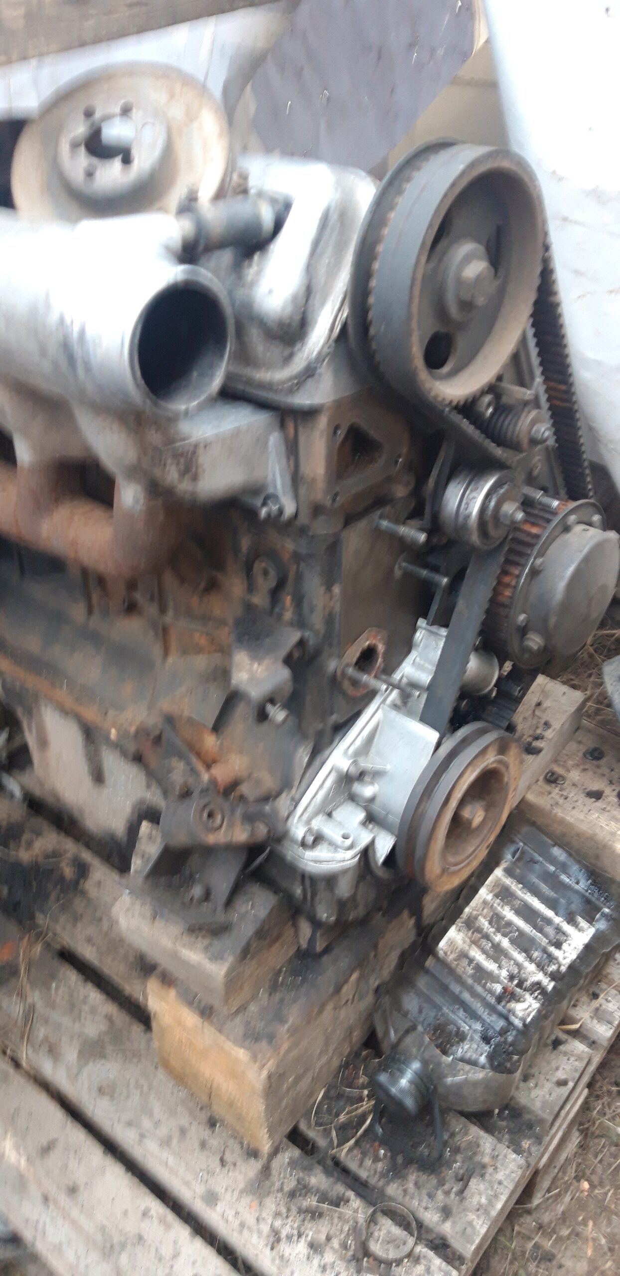

Потихоньку чищу внешне двигатель и перебираю некоторые компоненты.
Снял корпус термостата и помпу, потому что она не проворачивалась.
Помпу разобрал и ахнул... внутри треш. Почистил и промыл бензином корпус. Начал вращаться вал помпы. Люфта не обнаружил, но планирую разобрать полностью и почистить внутри. Пока не понял как ее разобрать.
Внутри корпуса термостата самого термостата нет. Вместо него вставлен рулевой палец обмотанный резинкой... хз что это...

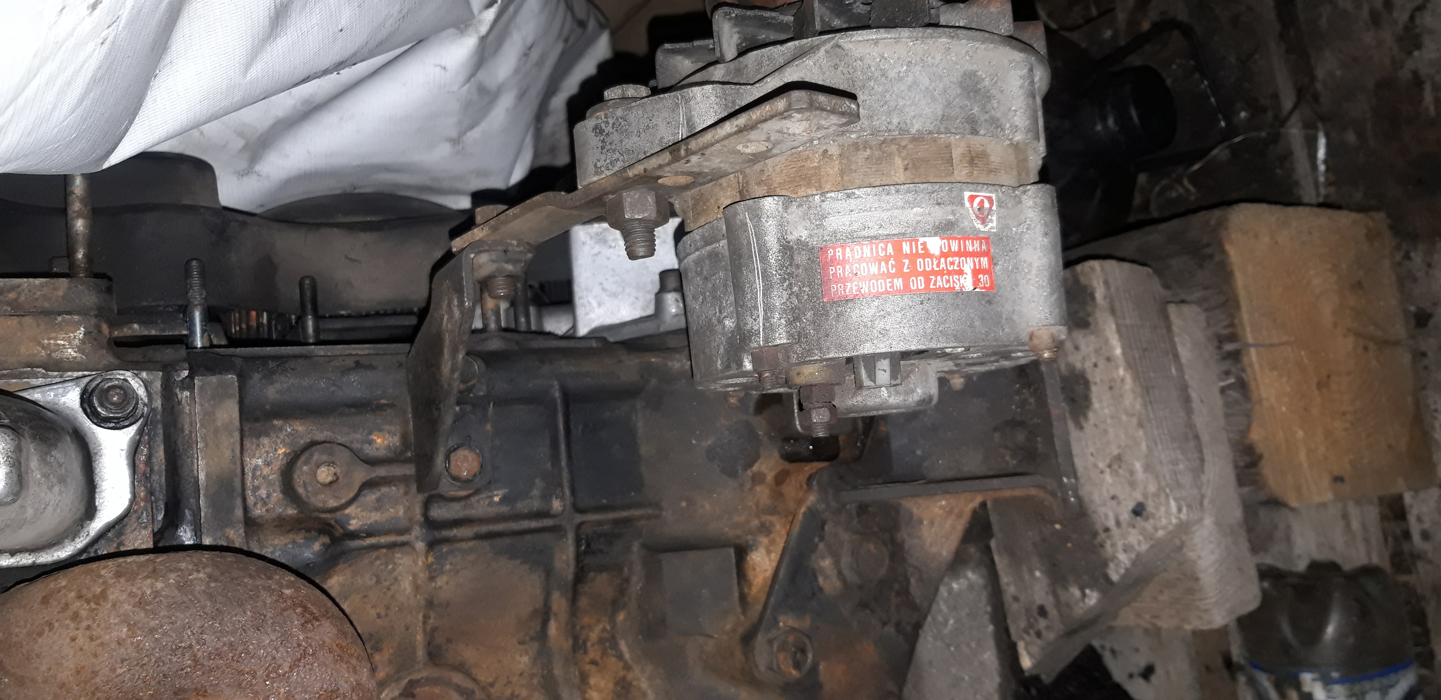

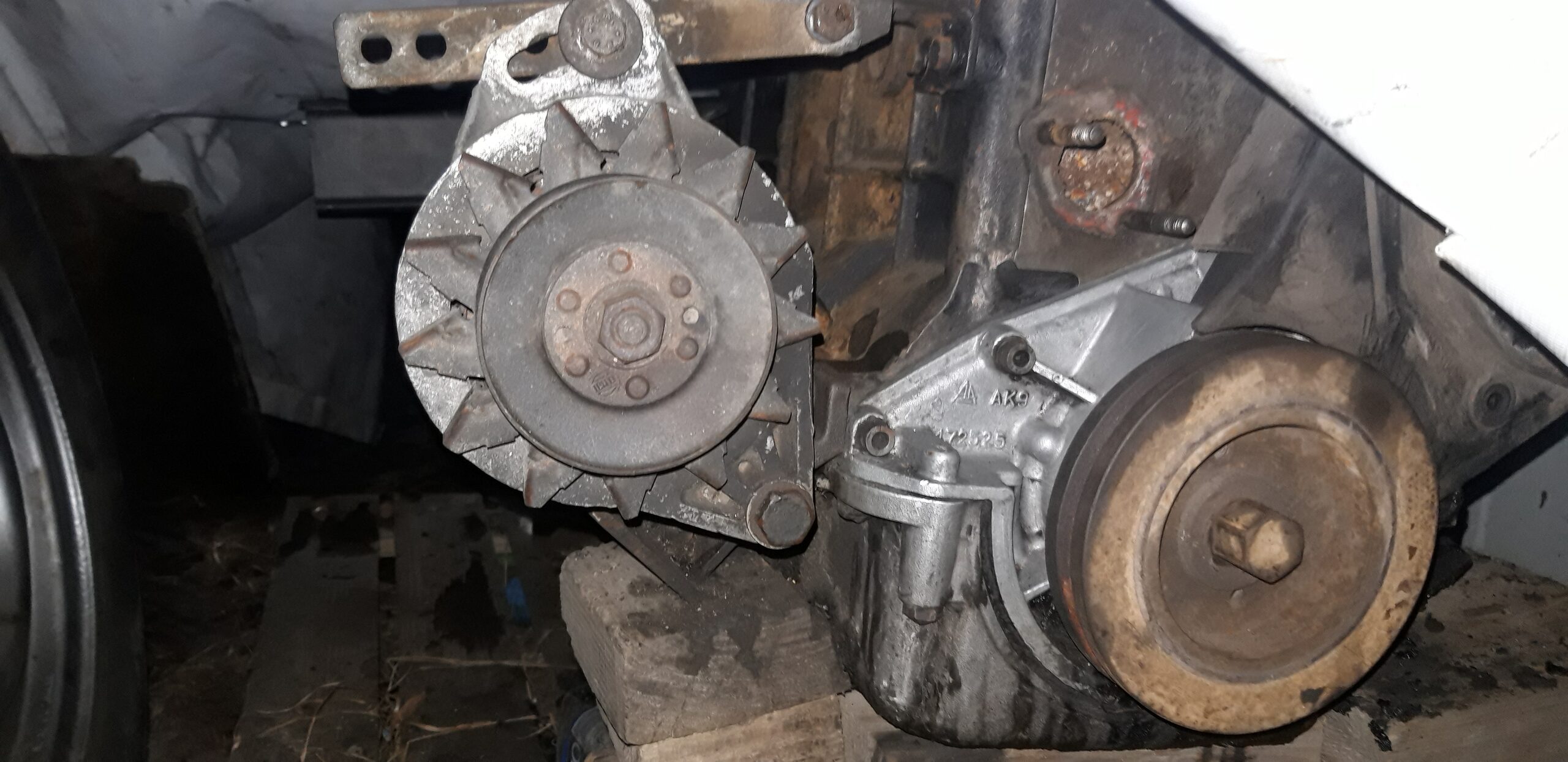

Сегодня смонтировал генератор из Нысы на Андорию:
Зачистил еще раз помпу, мелкой наждачной полирнул поверхности соприкосновения. Также почистил изнутри корпус термостата и выкрутил датчик температуры. Он оказался совковый ТМ-100.

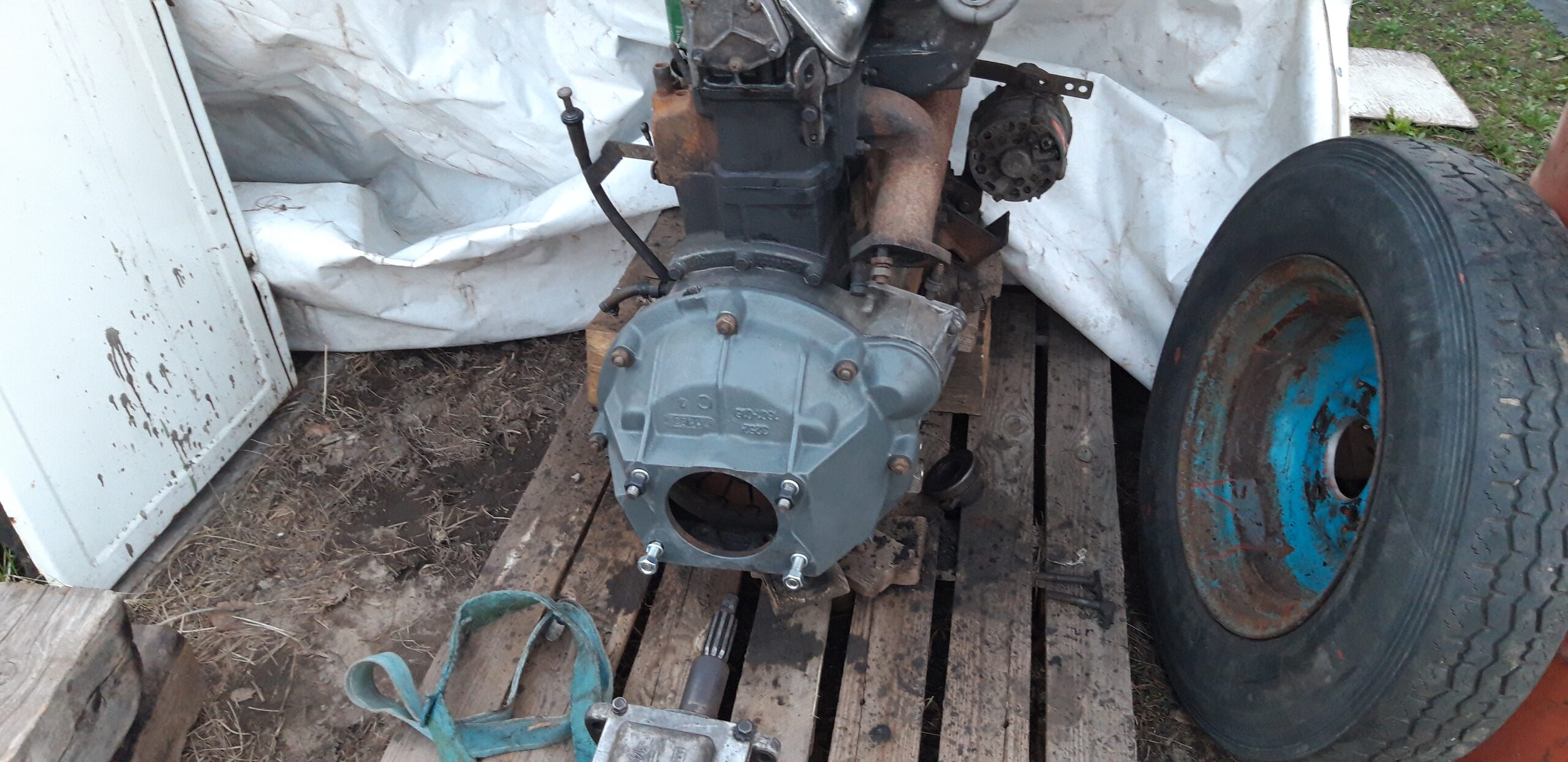

Прикинул кожух к корпусу:

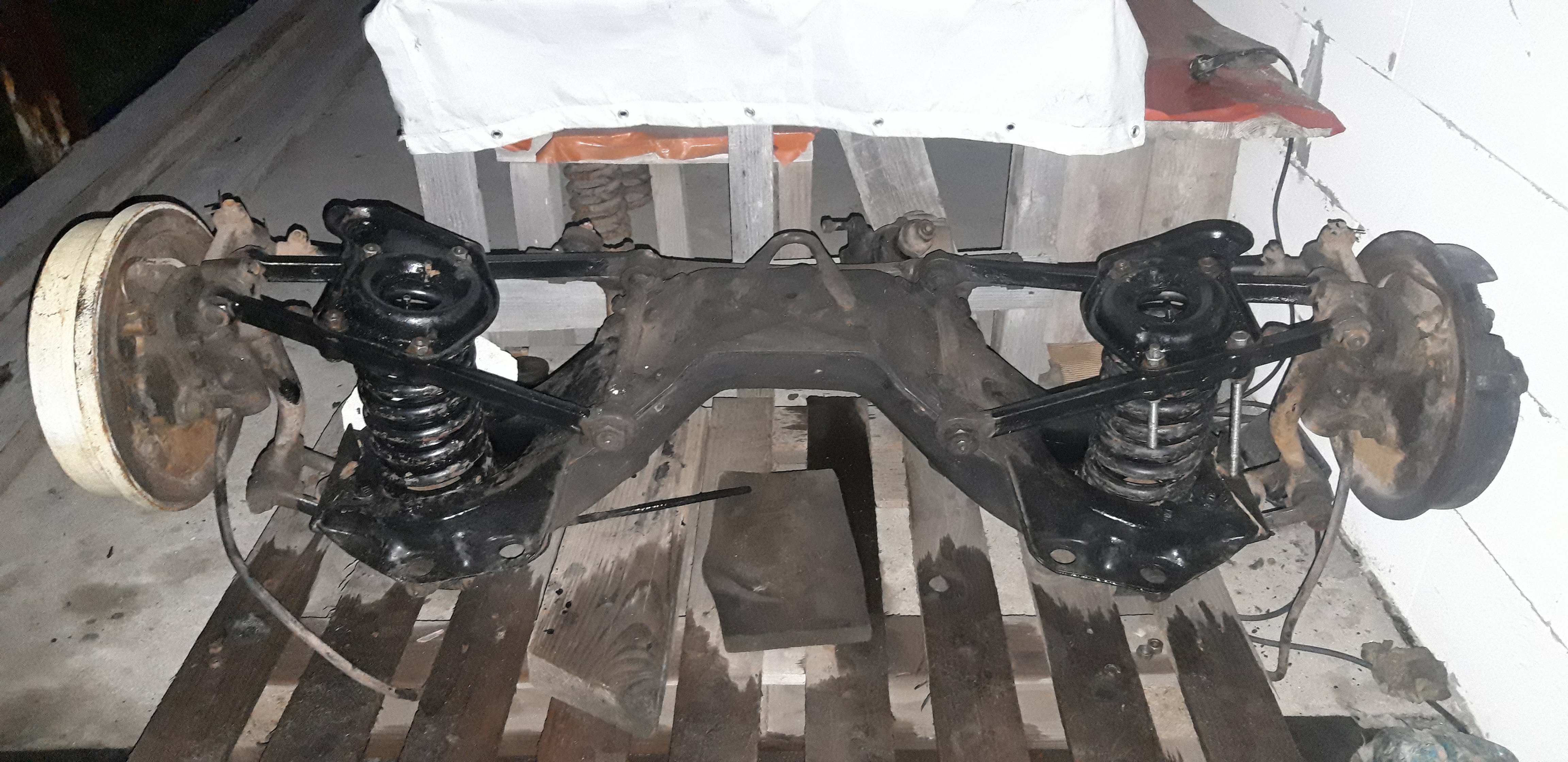

Занялся сборкой передней подвески, после того, как зачистил и покрасил все соприкамаемые с пружинами части. Достал из загашника пару новых пружин и амортизаторов.

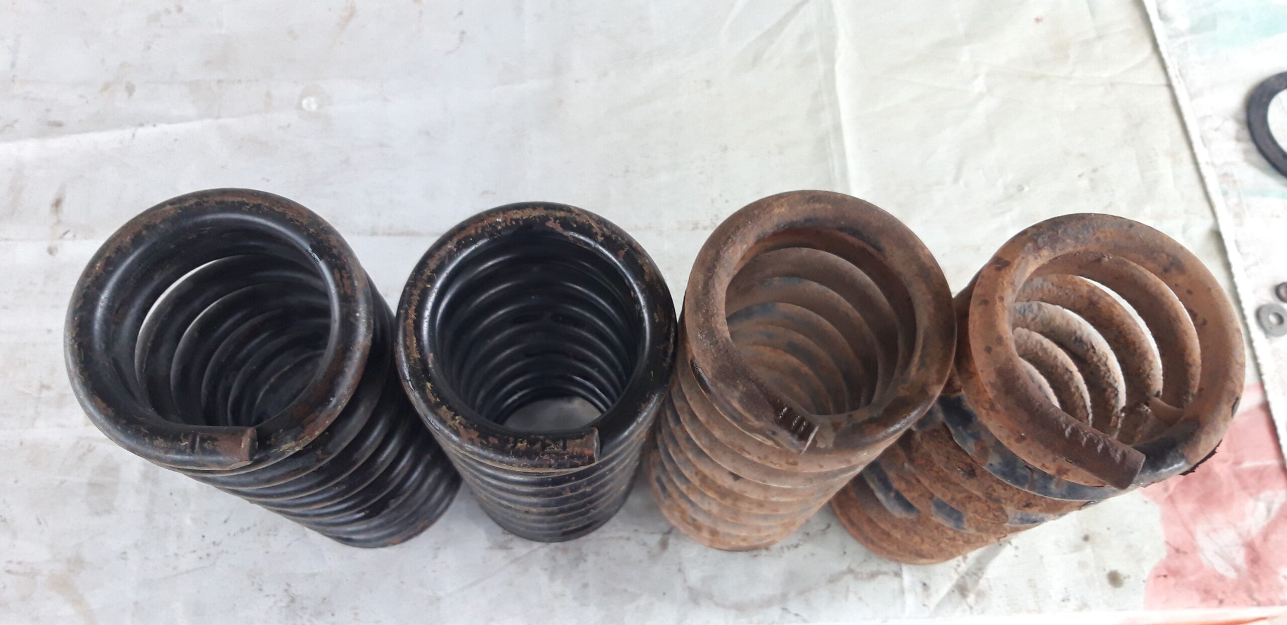

Выставил старые и новые пружины:
Оказалось что на новых пружинах разное количество меток жесткости: одна и три...
На старых по три...
Поставил новые, 3 метки на пассажирскую сторону и одна на водительскую.
Собрал с помощью шпилек пружины на подвеску.
Кто что скажет? Оставить пружины с разной жёсткостью, но новые или поменять одну новую на б/у, но с також же жёсткостью (3 метки) ?
Сообщение #176 piatroc » 07.04.2024, 07:16
Я за старые пружины, судя по фото они не просевшие.
Сообщение #177 vagprofi » 07.04.2024, 09:52
Ставь с одинаковой жесткостью

Сообщение #178 АндрейТ » 07.04.2024, 17:34
Новую с тремя метками на водительскую сторону, старую с тремя метками-на пассажирскую.

Настолько я вижу из фото, резьбовые втулки,пальцы не перебирались,резиновые уплотнители не менялись, там вековая грязь столетий. Это равносильно как к старому пальто(поеденному молью) пришить новый воротник из норки. Как-то так.
Сообщение #180 Сусанин » 07.04.2024, 20:15
Ребята! Спасибо за ваши советы. Скорее всего тогда сниму пружину с одной меткой и поставлю одну из б/у пружин, которая меньше поедена коррозией...
Есть вообще смысл красить старую пружину? Или это только переводняк краски?
chigik64 писал(а):резьбовые втулки,пальцы не перебирались,резиновые уплотнители не менялись, там вековая грязь столетий
это все еще впереди... с нехотью это понимаю, тем более что там скорее всего сборная волго-победовско-польская солянка... :sad:
Там еще предстоит сакумулировать нужные запчасти. Резиновые уплотнители вроде есть в продаже от Победы и 21й Волги...
Блин, но как потом регулировать в домашних условиях развал схождение, ума не приложу ... :eek:
